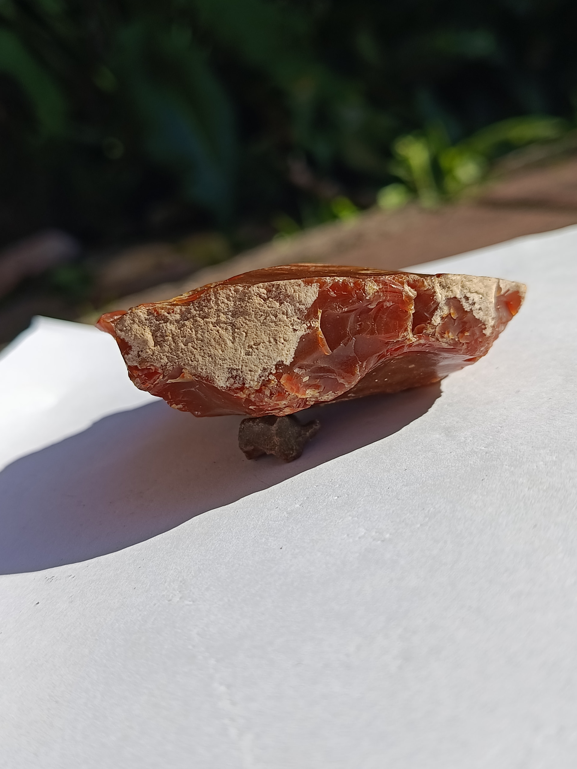

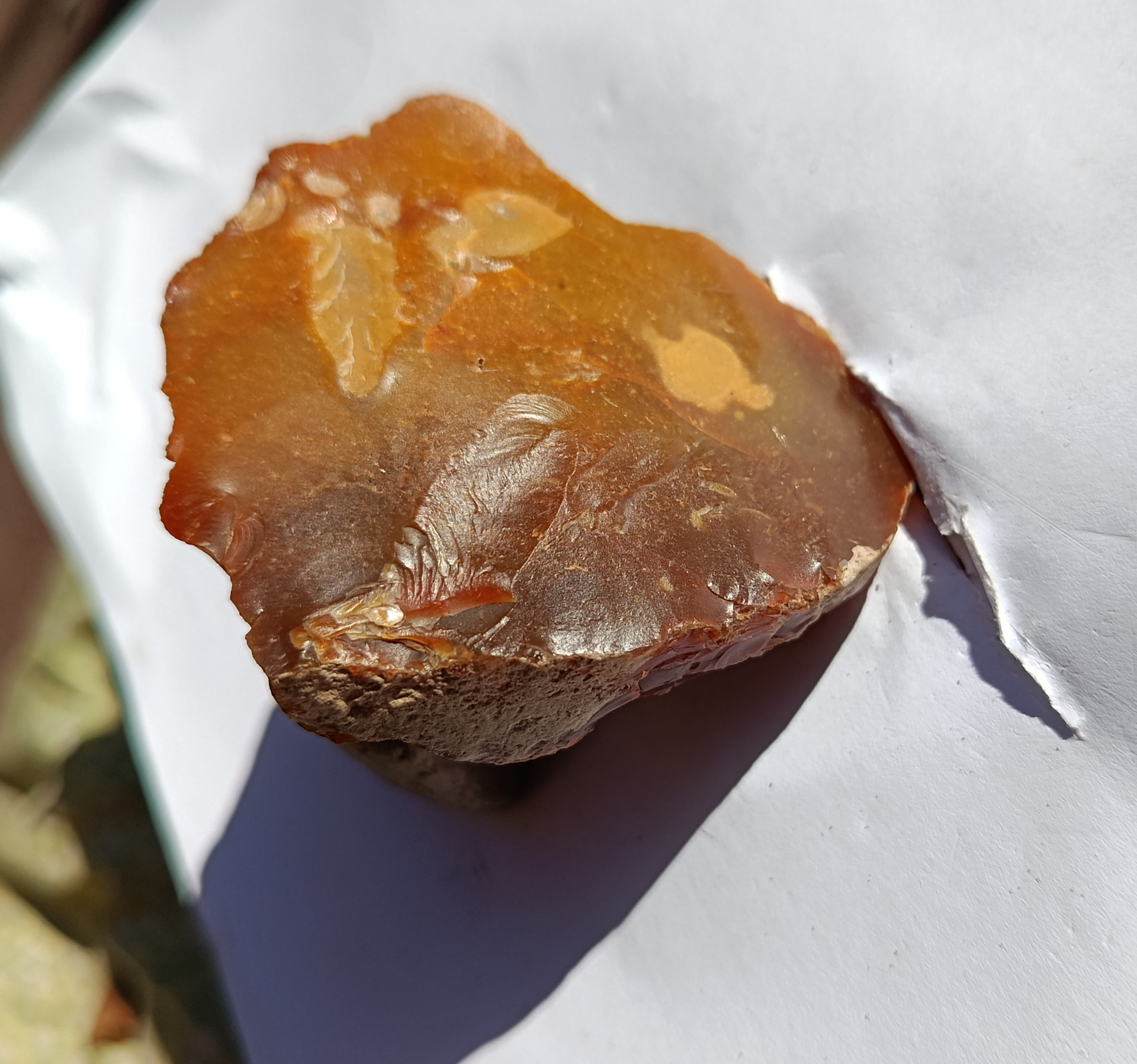

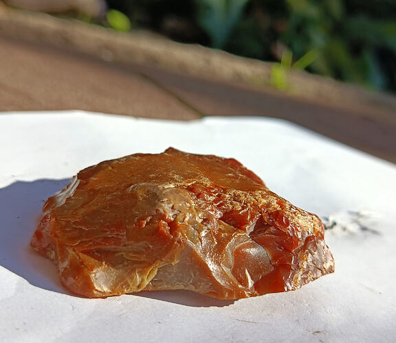

Herzförmiger Feuerstein Norddeutschland (Schaber? Geofakt?)

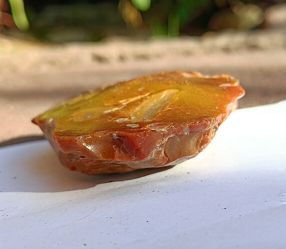

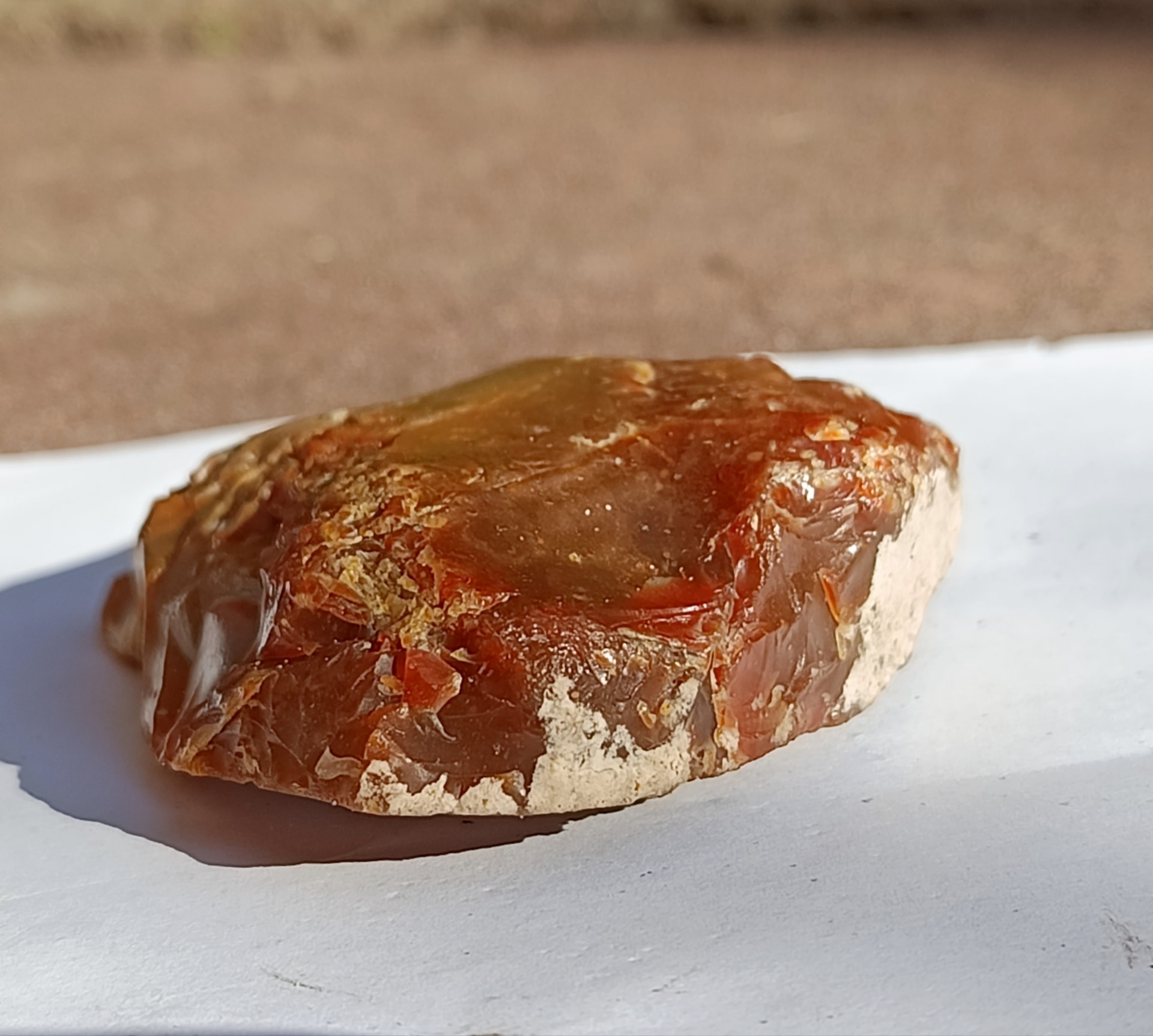

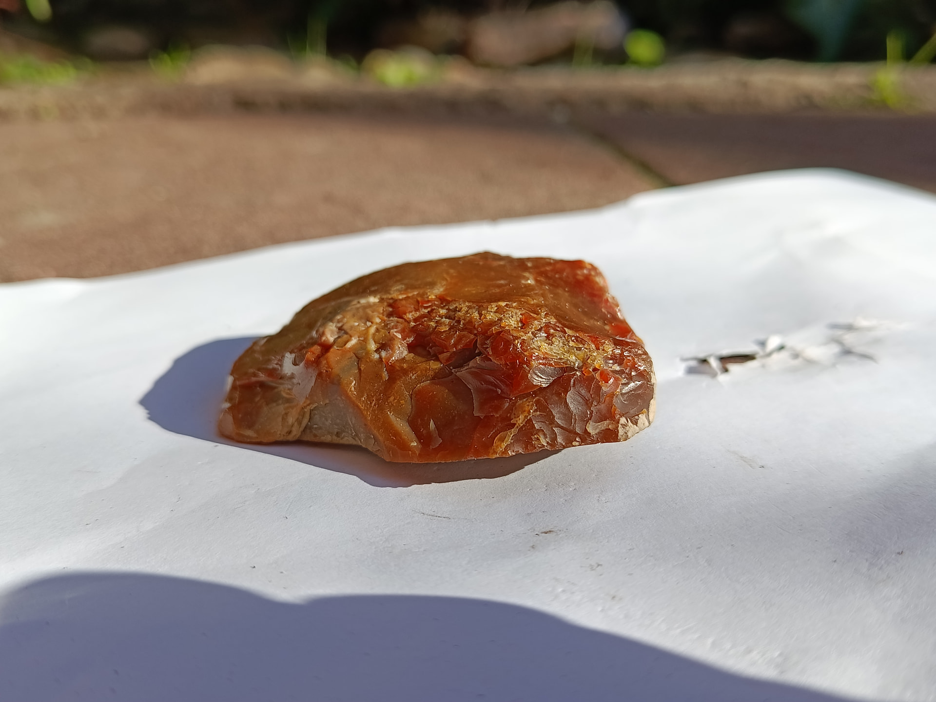

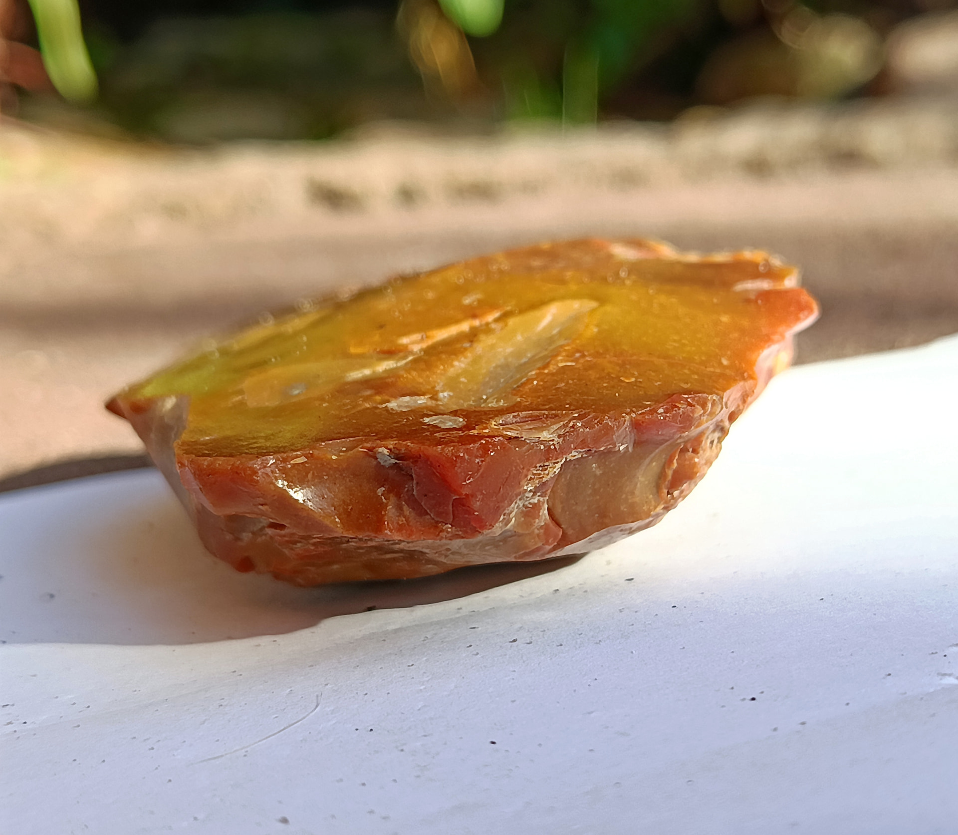

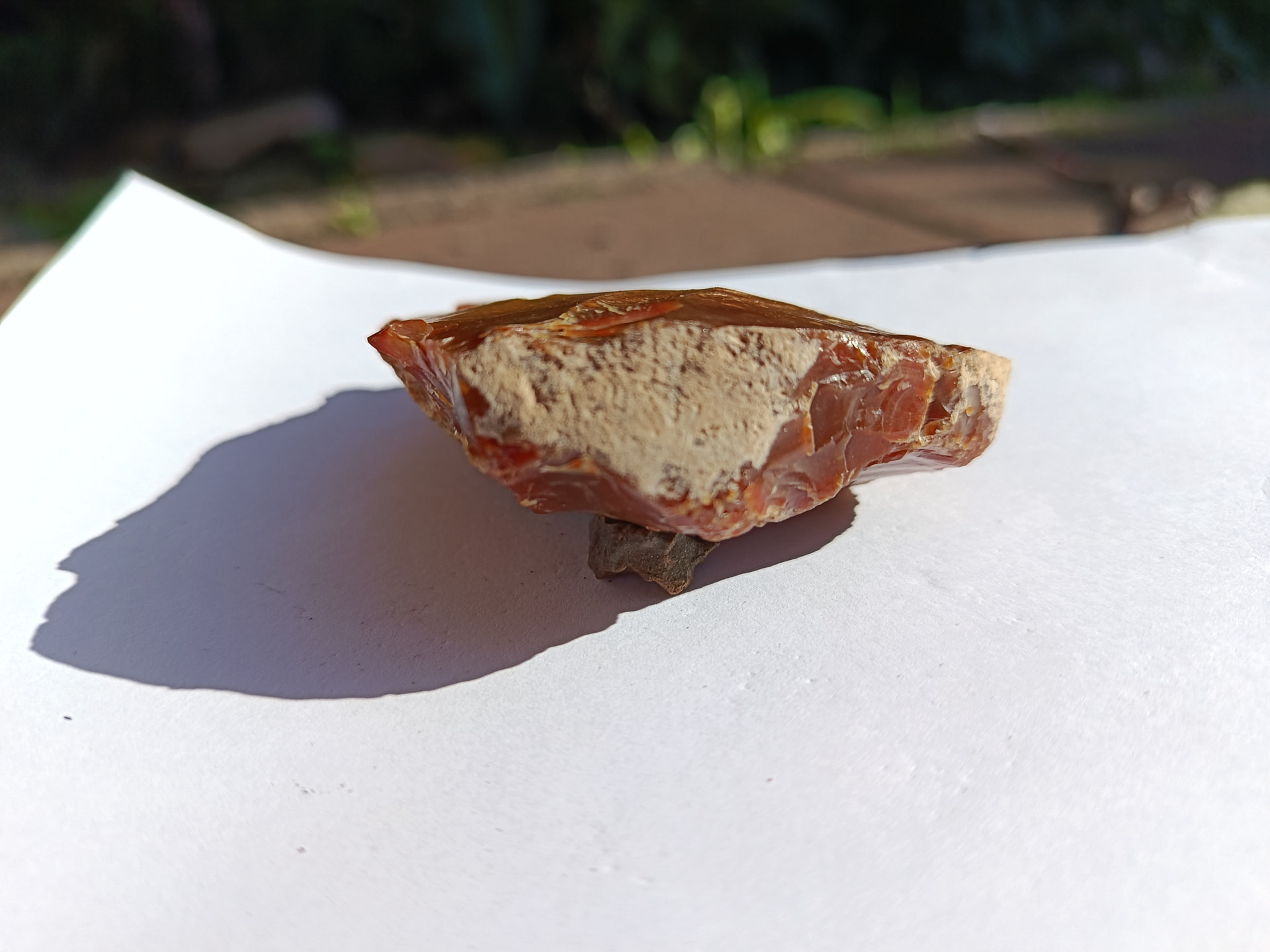

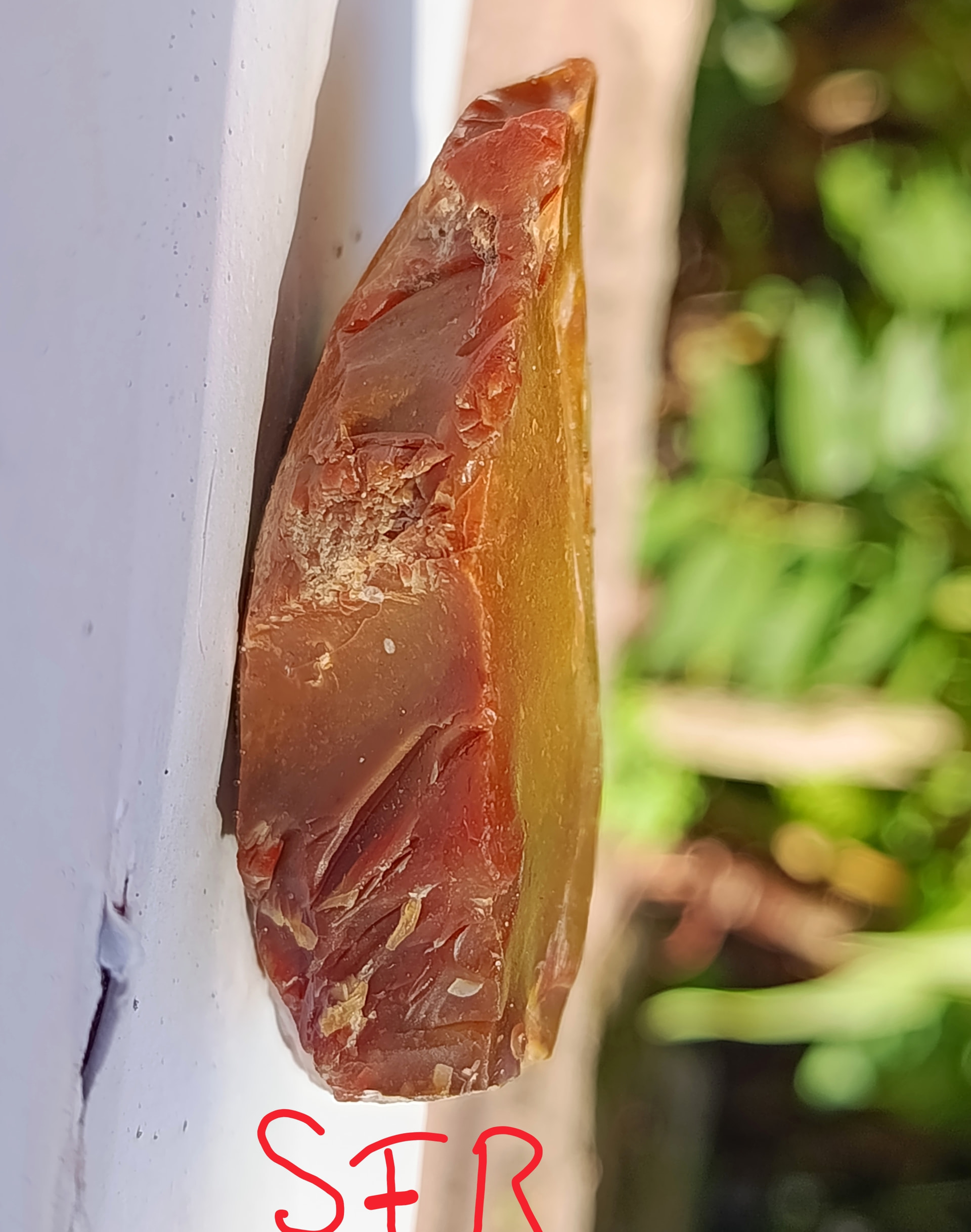

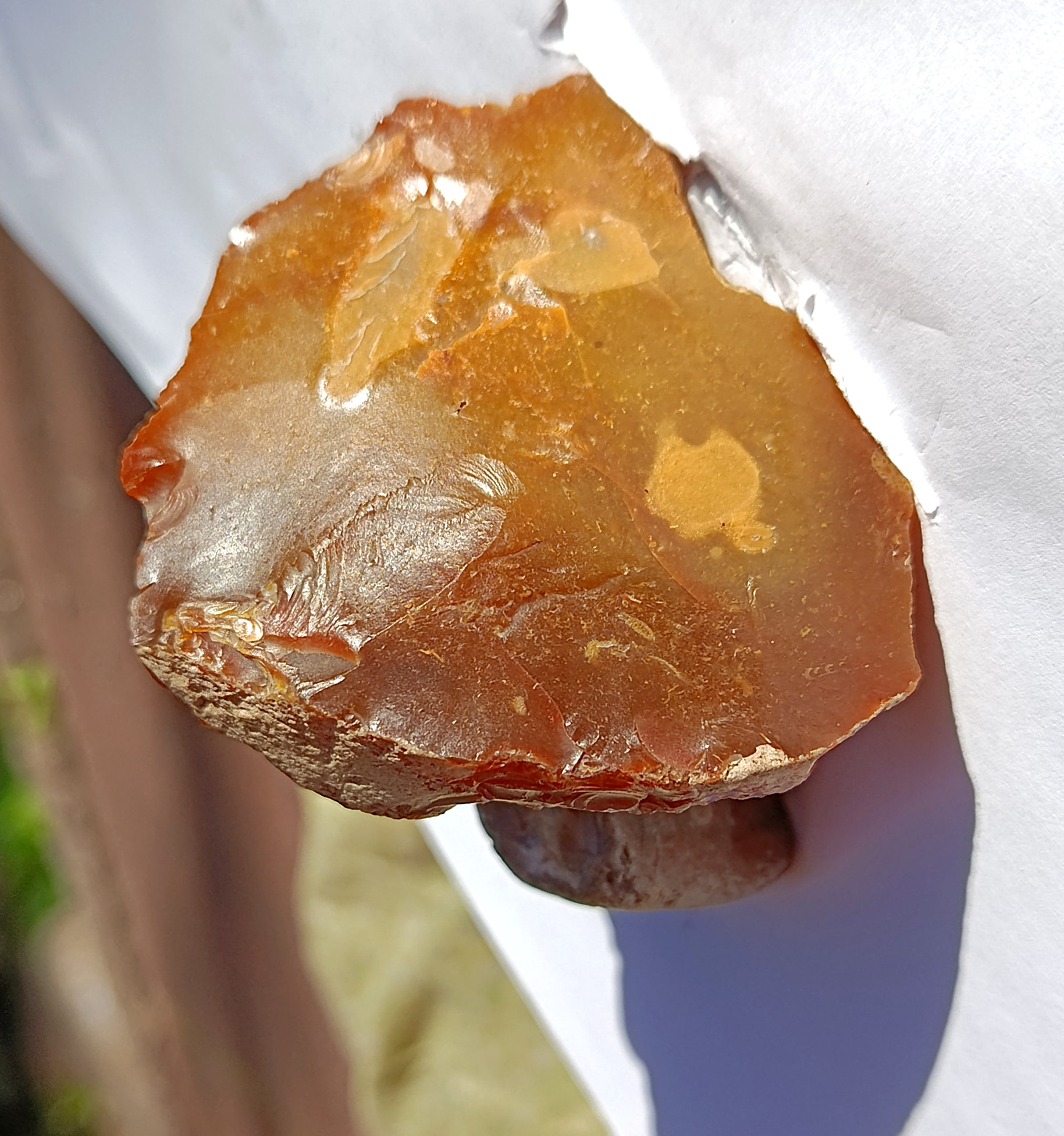

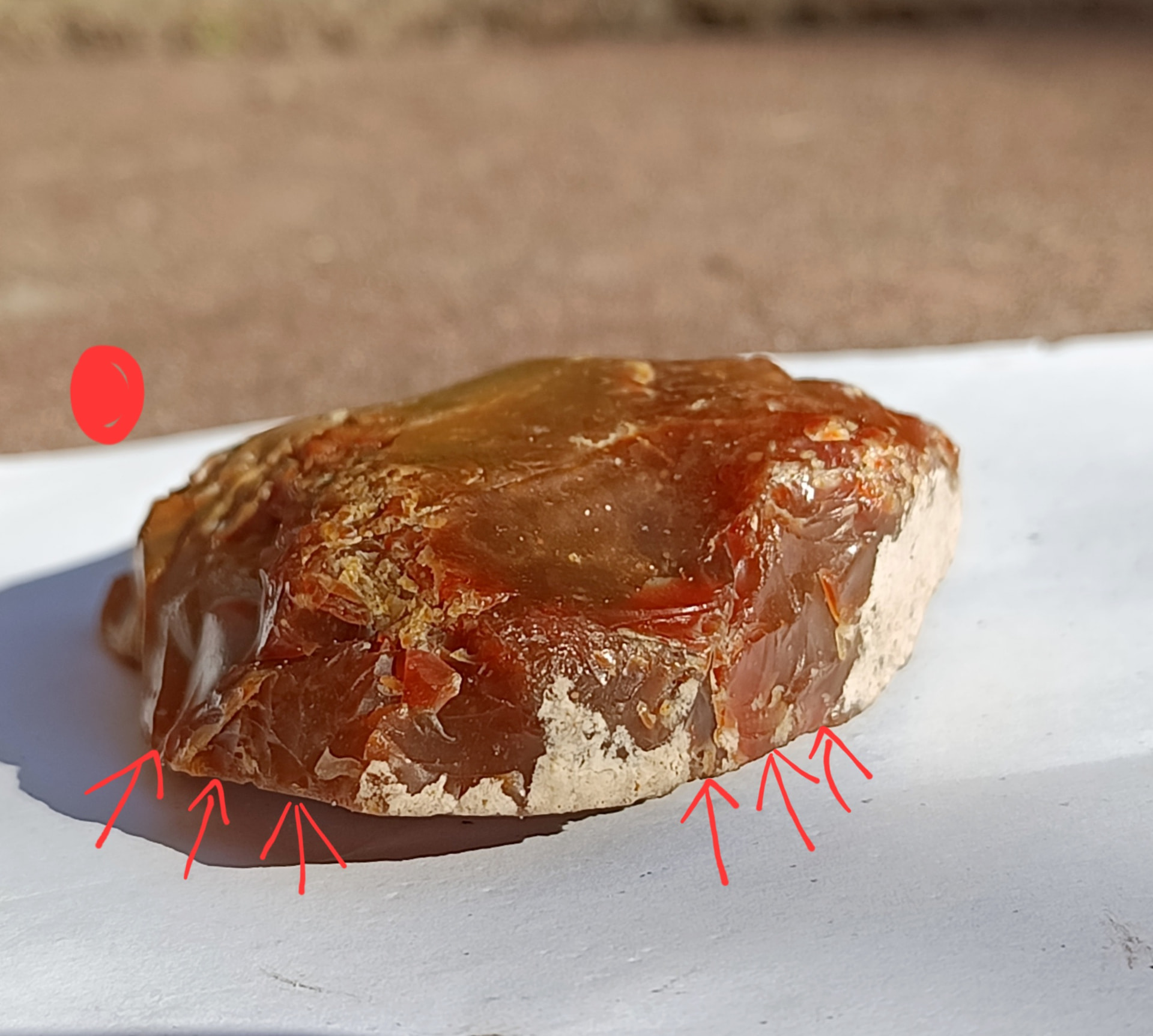

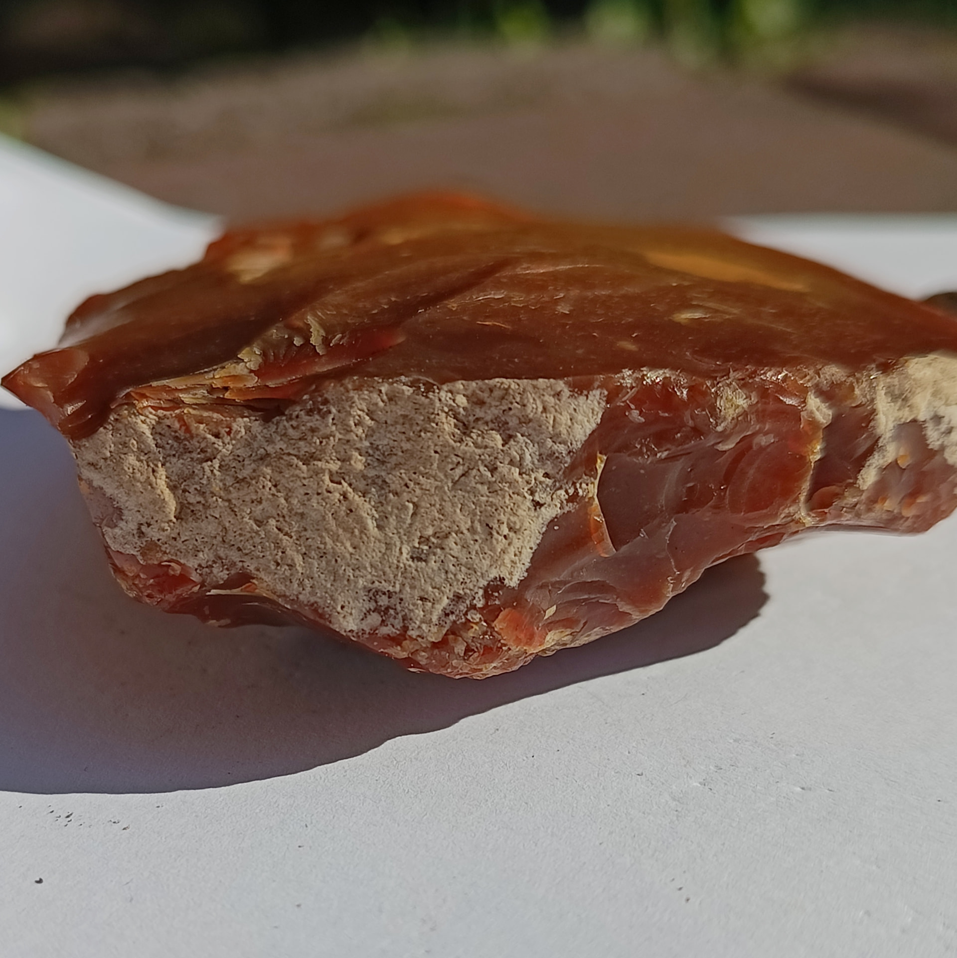

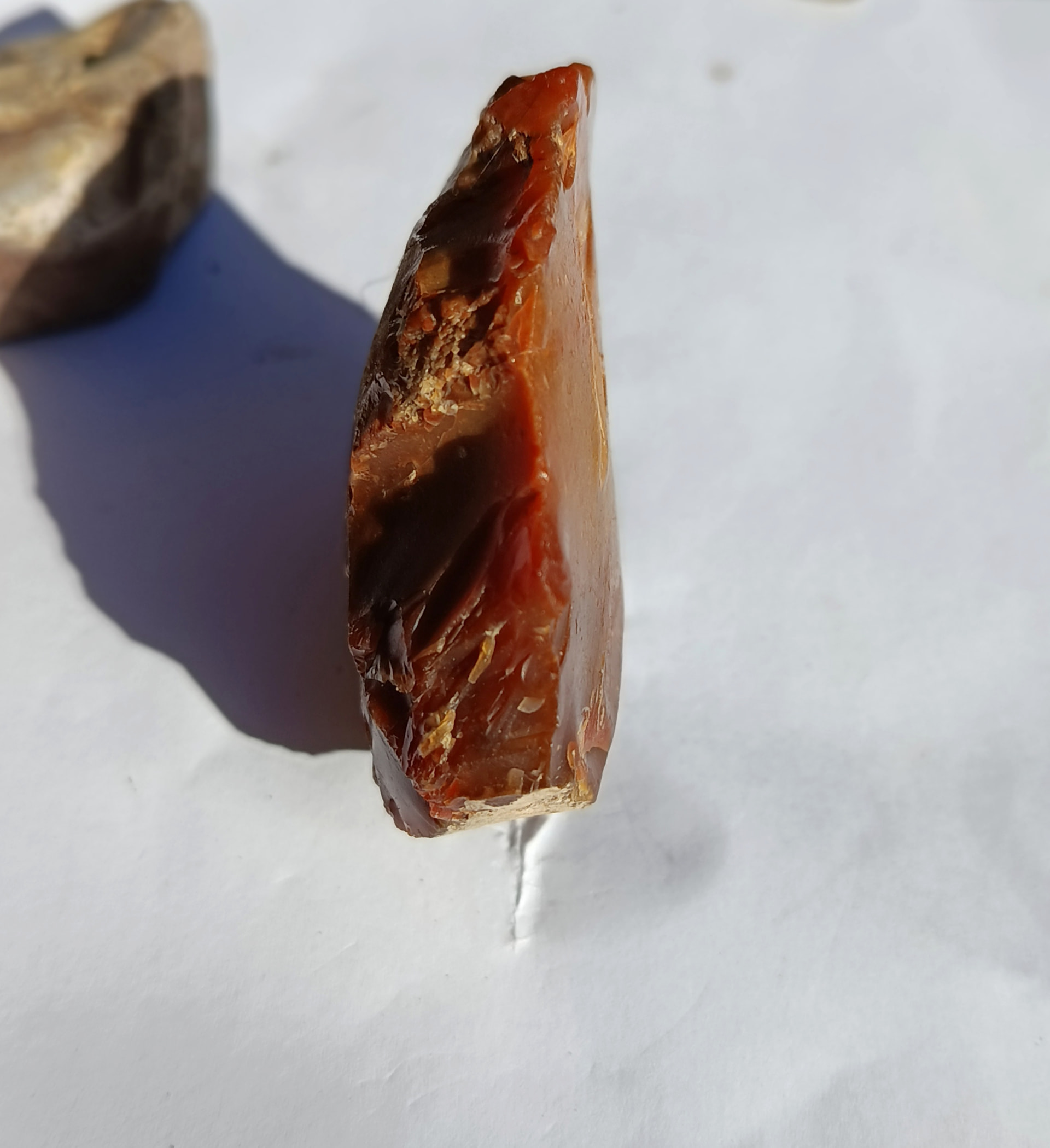

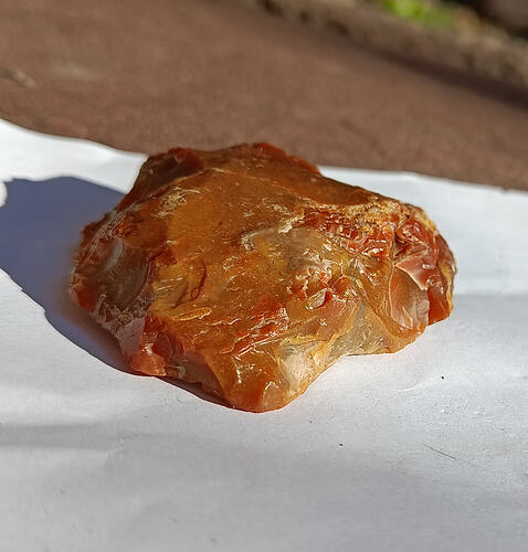

auf der Suche nach einem Abschlag bin ich auf dieses Stück gestoßen. Es ist etwa 8 cm groß und herzförmig. Könnte es sich um einen Schaber handeln?
Die “Unterseite” erinnert stark an die Ventralseite eines Abschlags: mit Wallnerlinien, einem mittig liegenden Bulbus, einer Schlagnarbe und einem geraden Schlagflächenrest.
Vielen Dank für eure Einschätzung.
Fotos 1) bis 3)

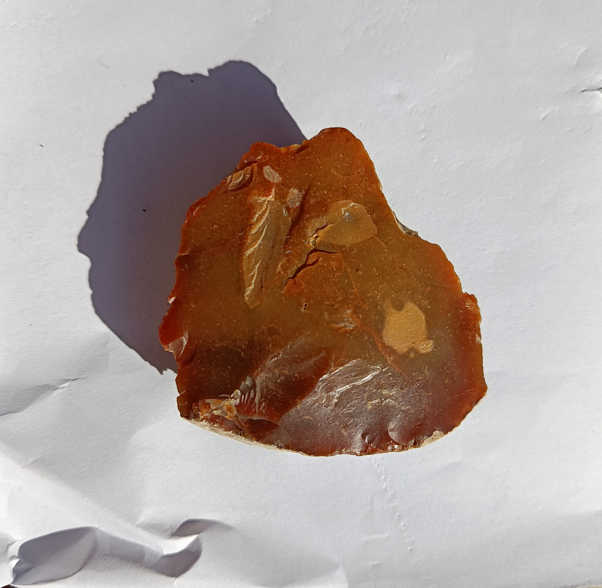

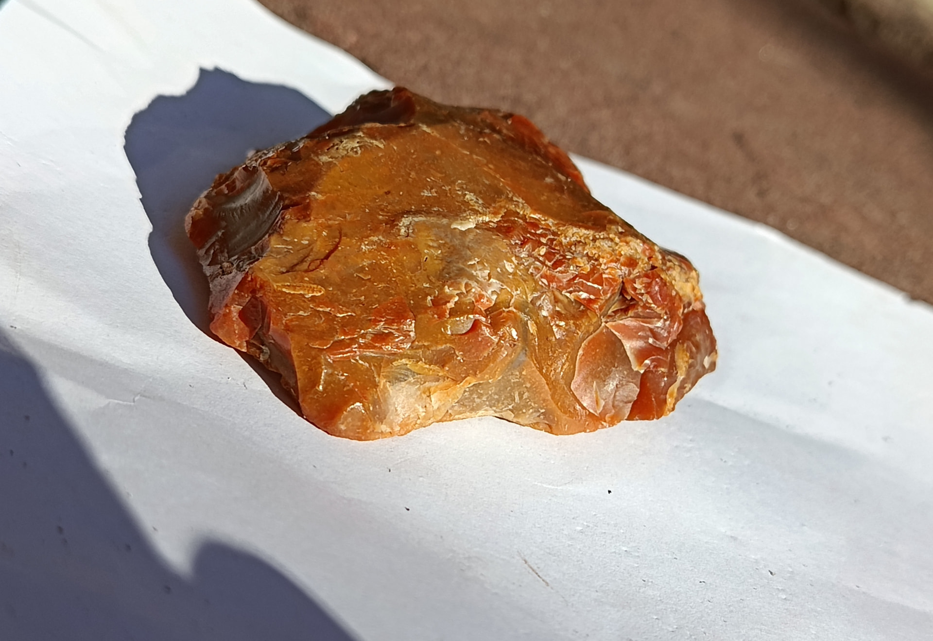

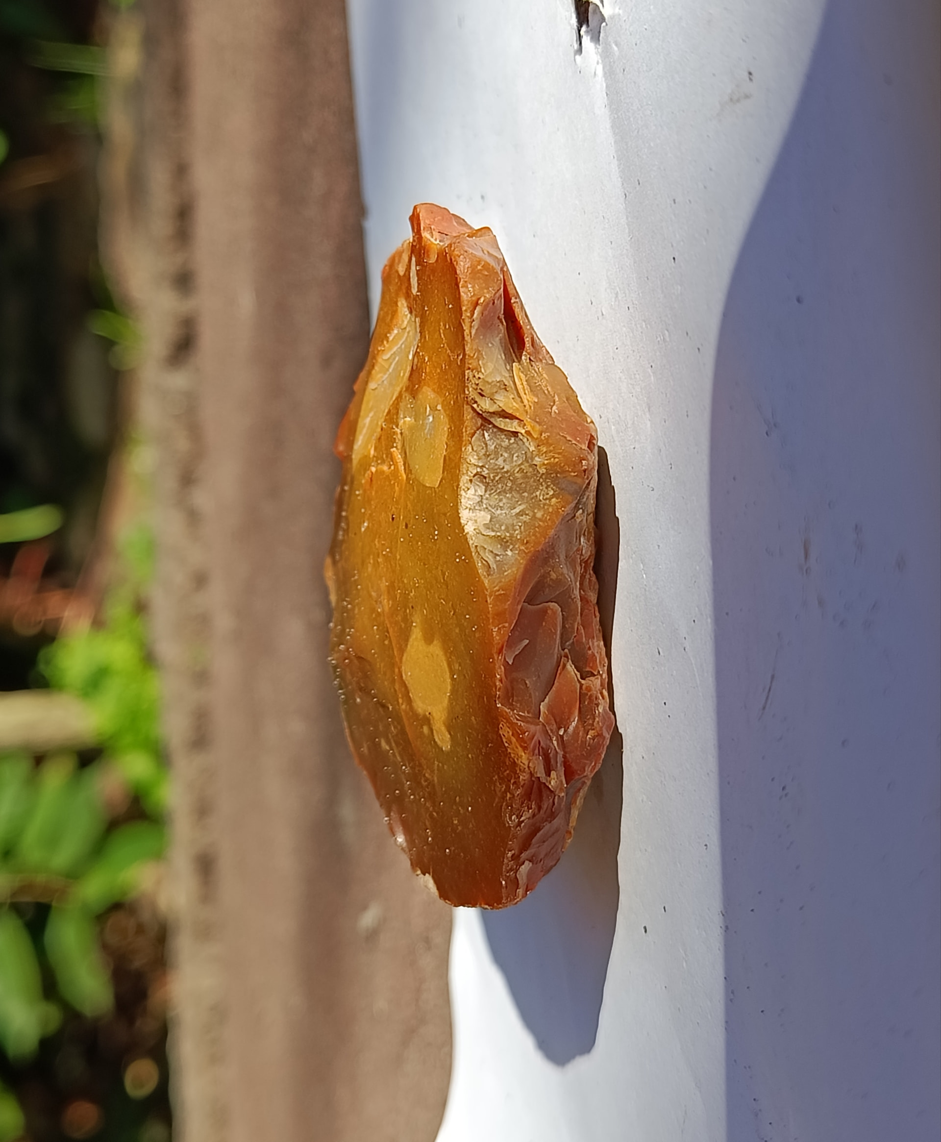

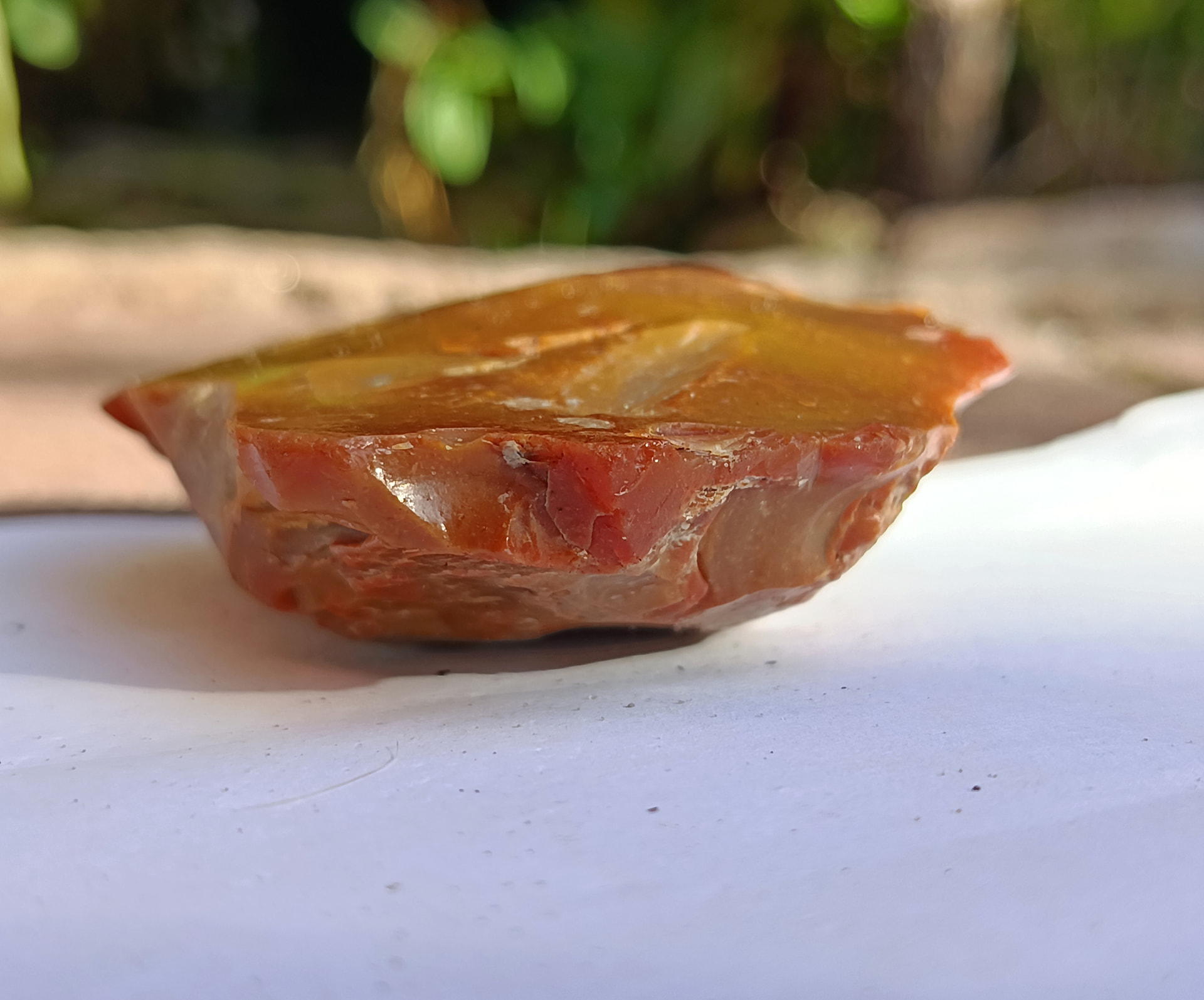

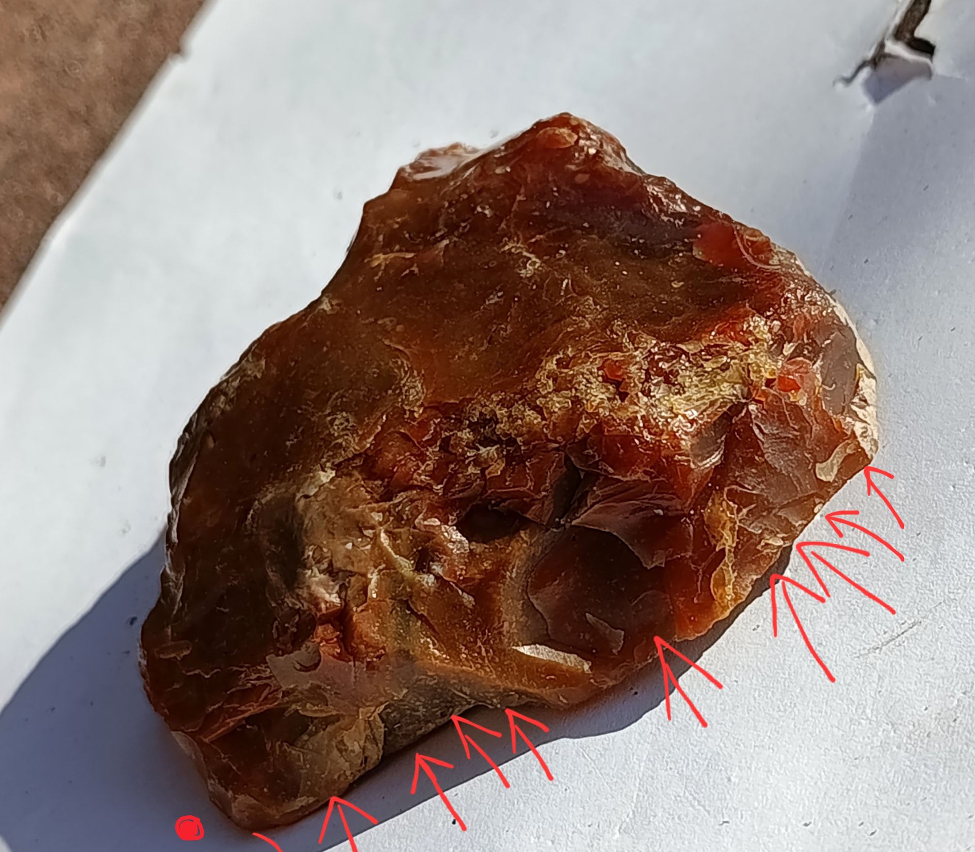

Nochmal die Ansicht von oben drauf, die Spitze befindet sich oben.

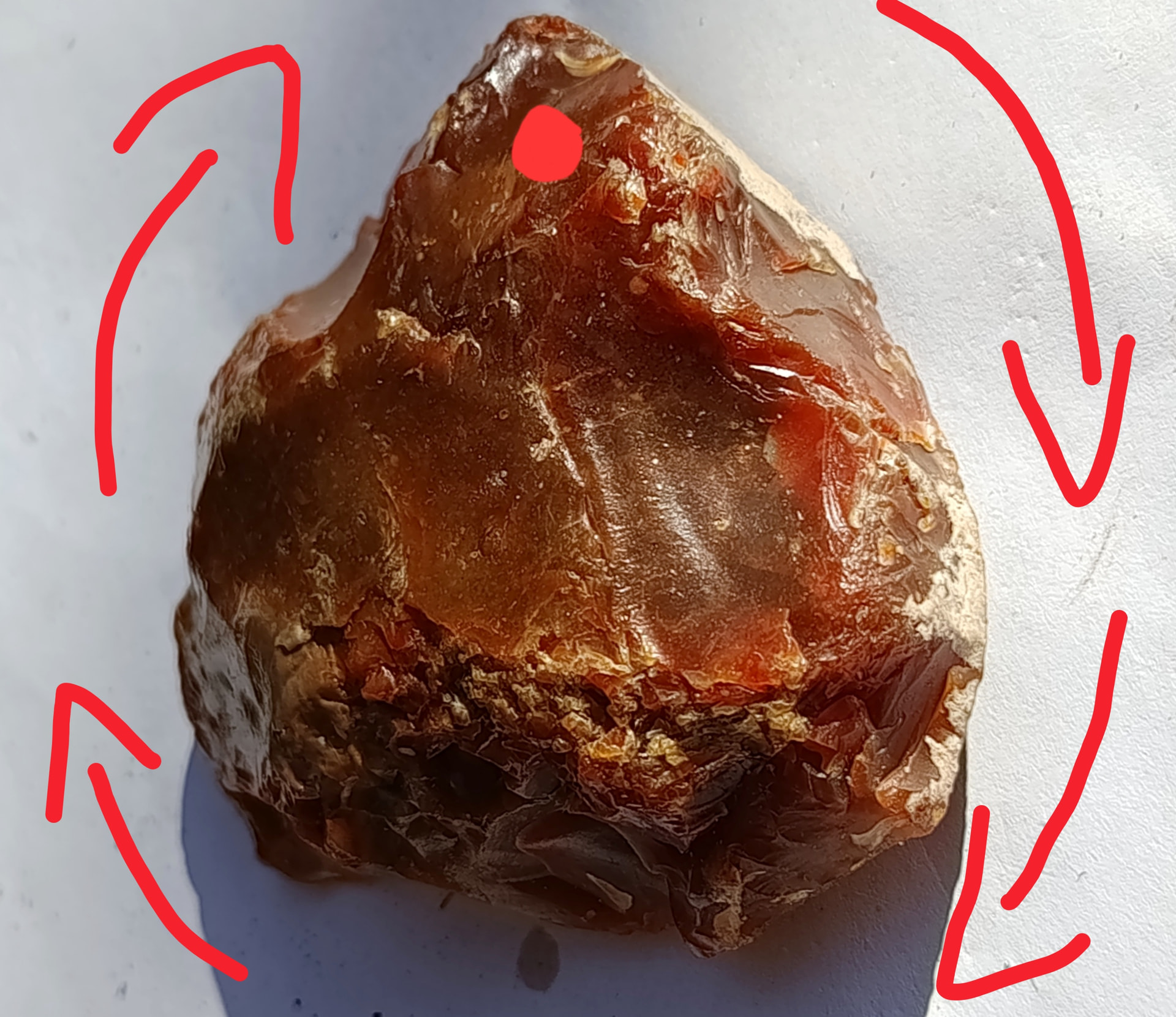

Rundum verläuft (Schlagfläche ausgenommen) eine scharfe Kante, einmal außen um das Stück herum. Rand sieht so aus, als wären Schläge von oben nach unten zum Rand hin geführt worden, wobei viele Schlagflächen frisch erscheinen.
Die folgenden Bilder zeigen den Rand, während ich die Spitze im Uhrzeigersinn drehe.
Ich hoffe, dass sich die beschriebenen Merkmale auf den Bildern erkennen lassen.
Bin gespannt und danke Euch :hugs:
LG Maren
das ist wieder eher nichts. Für einen Schaber fehlt die Arbeitskante. Wenn du die einmal gesehen hast, verstehst du was ich meine.

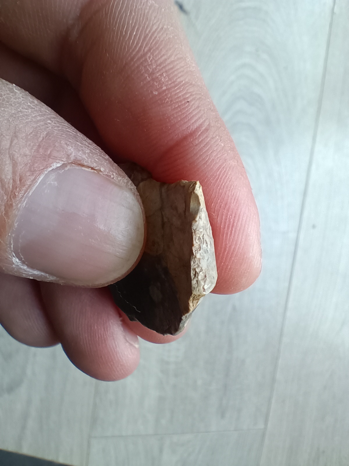

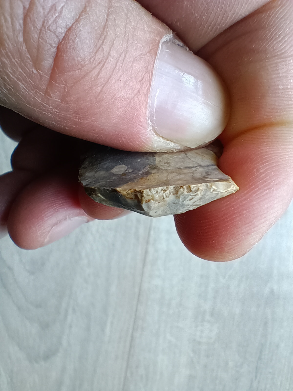

Hier mal ein Beispiel eines Kratzers den ich gefunden hatte:
Ich hoffe du kannst es erkennen.
Ja, ich erkenne, was du meinst: Eine gerade und scharfe Arbeitskante mit Retuschierung?Wenn ja: Sind die Arbeitskanten immer retuschiert, also Voraussetzung für einen richtigen Schaber? Oder sind das Spuren der Abnutzung?
Das sind keine Retuschen, sondern Abnutzung. Beim kratzen bzw. Schaben brechen wohl immer wieder kleine Stücke ab und dadurch entsteht eine solche Kante. Bei einem ungenutzten ist das natürlich nicht so, aber wie soll man dann auch erkennen ob das Stück als Kratzer/Schaber genutzt werden sollte? Die Form kann zwar darauf hindeuten, aber ein eindeutiger Beweis ist das nicht.

Auf jeden Fall sehe ich ein, dass es sich hier keinesfalls um einen Schaber handelt.
das sehenswerte Material weist rundum, natürliche Bestoßungen auf, welche sicher nicht durch menschliches Zutun entstanden sind. Es sind keine “echten” Abschlagsmerkmale" sichtbar.
