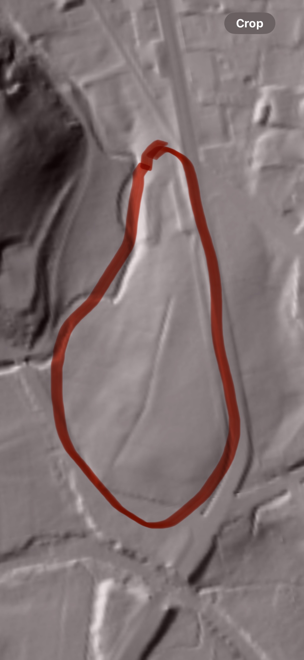

Hallo Zusammen,
bisher habe ich meine Forschungen zu regionalgeschichtlichen Themen ausschließlich über schriftliche Akten und Urkunden betrieben.
Da die LIDAR-Technik zuletzt immer mehr Fortschritte gemacht hat und viele Daten nun frei verfügbar sind, hat mich aber die Neugier gepackt und ich wollte die eine oder andere Theorie überprüfen.
Angefangen habe ich mit zwei neben einander liegenden Flurstücken.
Auf dem einen sollten sich laut alten Quellen noch um 1800 drei Höfe befunden haben ,auf den anderen fanden sich in den Quellen Hinweise auf eine Motte. Als absoluter Laie erkenne ich auf den Aufnahmen allerdings lediglich ehemals abgetrennte Felder/Äcker und ein paar Wirtschaftswege.
Deswegen würde ich gerne einmal die Meinung von Profis einholen.
Seht Ihr hier vielleicht etwas mit euren geübten Augen ,was mir entgangen ist ?
Besten Dank im voraus und einen schönen Abend allerseits
Oliver

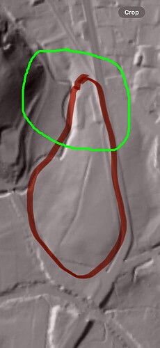

Unter einer Motte verstehe ich eine hügelartig in einem Feuchtgebiet angelegte runde Erhebung. Wenn ich die Lage der von dir genannten Motte markieren sollte, würde ich diese oben links in IMG 1875 vornehmen. Die vom linken Bildrand hereinreichenden Gräben würden hinzugehören. Möglicherweise ist dir bei der Auswertung der Flurstücke ein Übertragungsfehler unterlaufen. LG But.

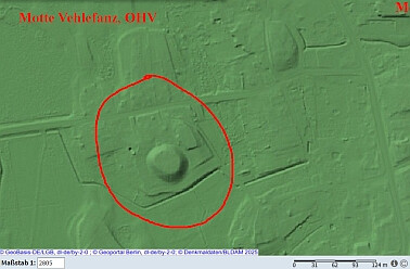

noch mal ein Beispiel einer Motte im DGM, Vehlefanz, der den Turmhügel umgebende Graben
viel Spaß
der Graben ist rezent verfüllt, die Motte liegt im Kreis Oberhavel. Vehlefanz hat auch eine interessante Kirche.

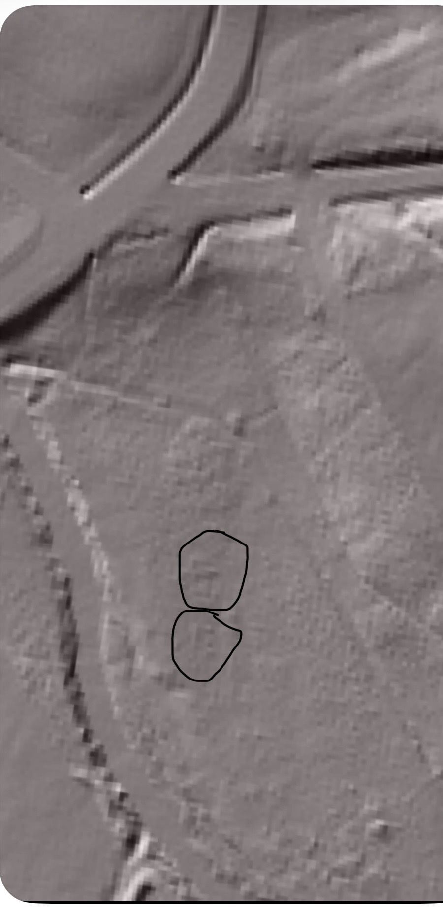

Uwe ,könntest du mir einmal die Stelle markieren ,an dem du die Motto vermuten würdest ?

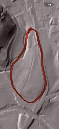

Mein „heißester Tipp“ war bisher die Runde Senke im linken Bildrand von 1874.

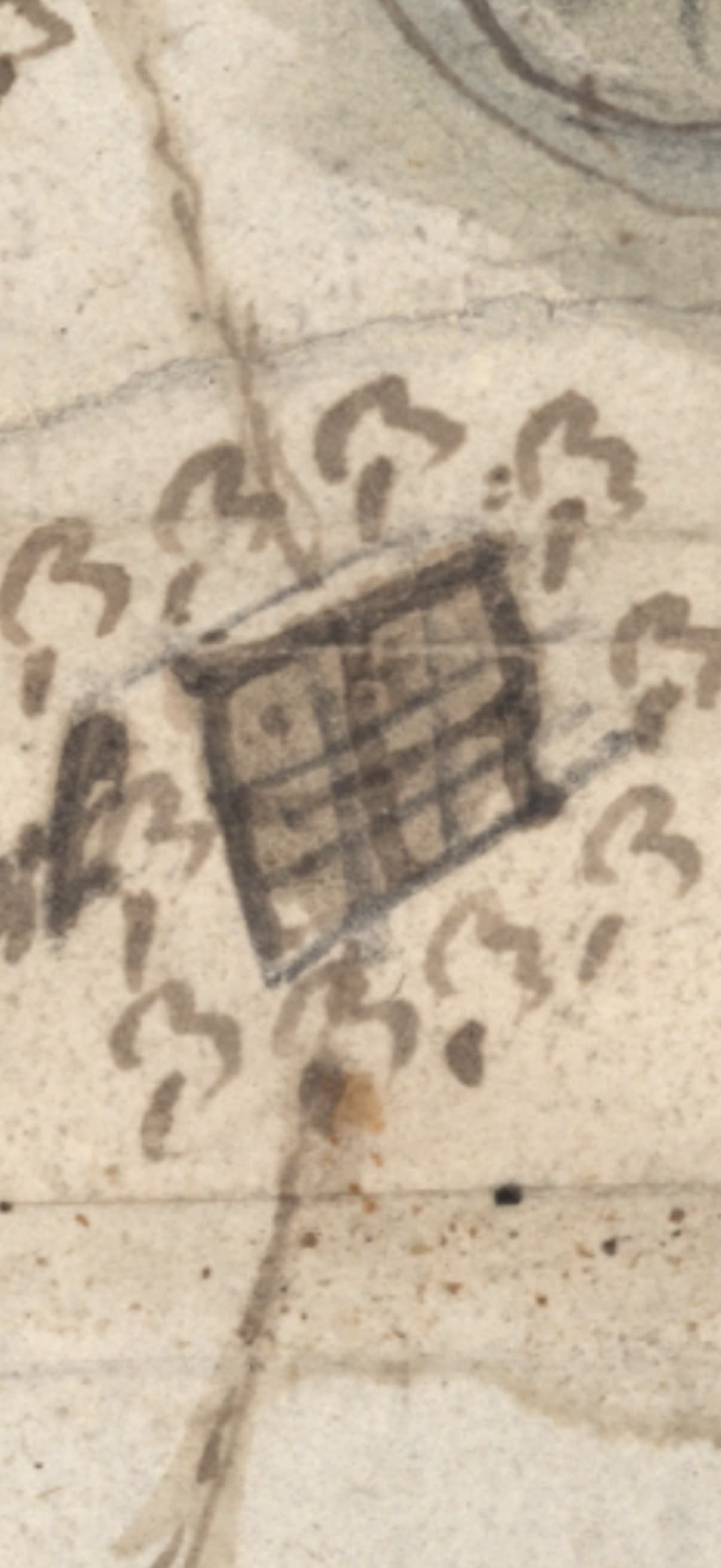

Anbei habe ich mal einen Kartenauschnitt angehangen ,der mit dem möglichen Hof / der Mitte in Verbindung gebracht wird.
Aber so wirklich erkenne ich auch darauf nichts.

Hallo Oliver,
ausgehend nur von deinem Bild würde ich dort keine Motte sehen.
Falls deine schriftliche Quelle über jeden Zweifel erhaben ist, würde ich eine Motte am ehesten auf deinem ersten Bild am Nordrand deiner Einkreisung vermuten
Aber…
die oberflächlichen Veränderungen seit der Erbauung der Motte, spätestens spätes 12. frühes 13. Jahrhundert, können so groß sein, dass nicht mehr viel zu erkennen ist. Auch andere Befestigungstypen, z.B. eine curtis oder ein ‘festes Haus’, wären kaum ohne Bodeneingriff nachweisbar. Die Übergänge waren fließend, die Benennung in den Quellen wechselte.

Tatsächlich sind mir dann auch beim Lidar nur wenige Sachen ins Auge gesprungen.
Im 1875 er Bild die runde Einkerbung Richtung Bach und im 1874er Bild ,der Hohlweg,an dem sich etwa in der Mitte links eine kleine Runde Senke befindet.Eventuell die alte Fundamente des Hofes ?
Und dann das ,was du angesprochen hast.
Diese spit zusammenlaufenden Erhebungen.
Vielleicht tatsächlich Erdwälle.

Der oben angegangene Kartenauschnitt soll etwas befestigtes zeigen ,ist aber nicht klar einem Ort zuzuordnen.

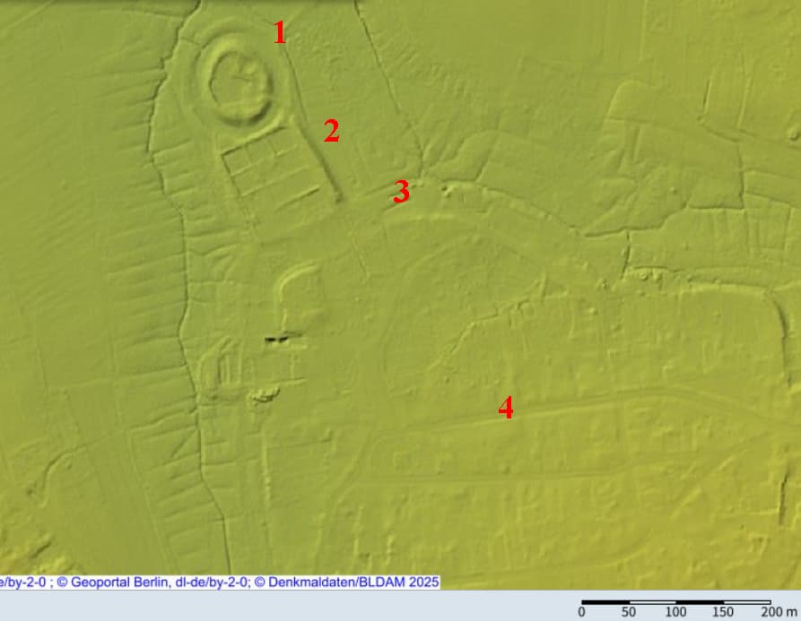

Als Beispiel möchte ich Görzke anführen, vgl. Wikipedia. Hier wird der Brandenburgische Gesichtspunkt wiedergegeben, inkl. einer spätromanischen Kirche von um oder nach 1250, einer slawischen Befestigung (burgward=Verwaltungsmittelpunkt) unbekannten Alters und Dauer, sowie einem deutlichen ‘Wissen wir nicht’ an allen entscheidenden Stellen.
Da der Ort viel näher an Magdeburg als an Brandenburg liegt und eine alte Passstraße über den Fläming kontrollierte, da Magdeburg ältere Rechte an dem Ort für sich reklamierte und ihn, jeweils zur Stadt aufgestiegen, zweimal zerstörte, ist die frühe Geschichte zumindest umstritten.
Im DGM sieht man den Burgwall, mit nachträglichen Feldsteineinbauten (1), einen sog. Langen Wall, der die Straße sperrte (2)[die westlich anschließende Fläche wurde modern planiert und mit Kleingärten bepflanzt] sowie eine außerhalb des Ortskernes gelegene spätromanische [vor 1200] Kirche (3). Der heute bestehende Ort (4) liegt deutlich südlich davon und ging wohl auf mehrere eigenständige Siedlungskerne zurück, jeweils mit Kirche und Friedhof.
Ein Abgleich mit den Daten aus magdeburgischen Archive fand nie statt, vermutlich sollte die schöne Geschichte von der Eroberung und Befriedung heidnischer, slawischer Gebiete durch die brandenburgischen Markgrafen nicht in Zweifel gezogen werden.

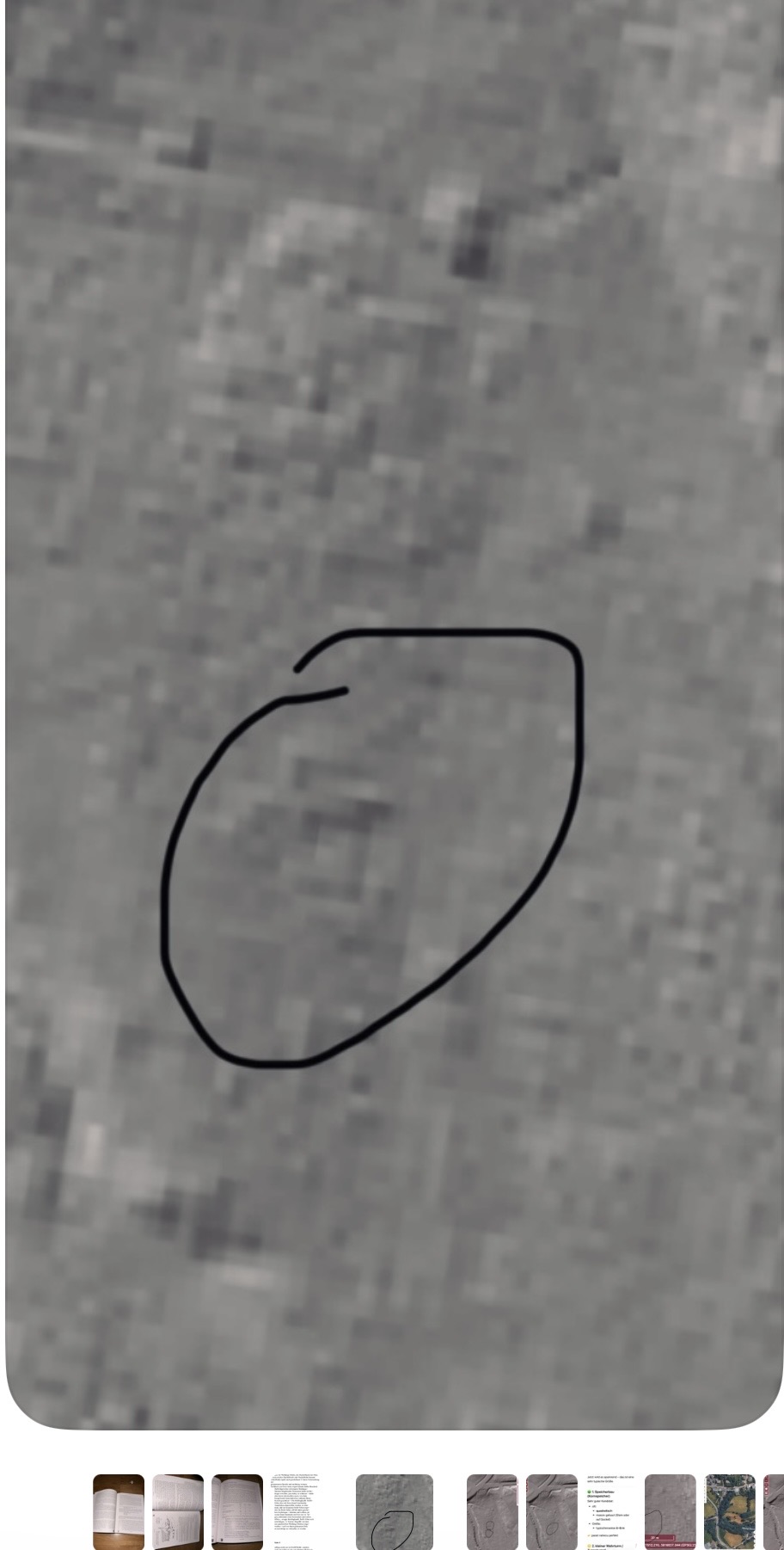

ich habe Deine Ausführungen zum Anlass genommen,mir noch einmal die gesamte Umgebung anzusehen und die späteren Interpretationen der Original -Quellen zu ignorieren. Man konnte es drehen und wenden wie man wollte, die von mir zuerst ausgewertete Liegenschaft hat keinerlei Hinweise auf menschliche Besiedlung gezeigt.

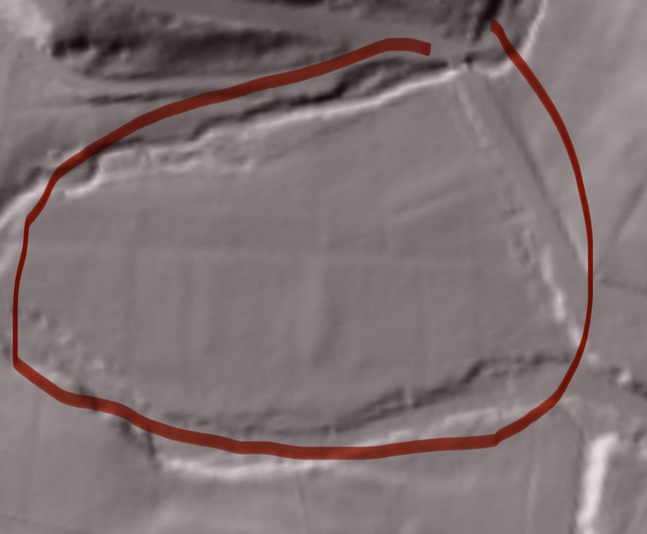

Nun bin ich 200 Meter südlicher ,direkt auf einer Kleinen Ebene zwischen einem Fluss und Bach auf eine interessante Struktur gestoßen und würde mich über Deine / Eure Meinung freuen.
Würde es sich lohnen , dass einmal Vorort zu betrachten ?
Größe der viereckigen Struktur liegt etwa bei 6 Meter mal 6 Meter.

Hallo Walle,
ich kann auf den Fotos keine archäologischen Strukturen erkennen. Woher die kleinteiligen, rechteckigen Strukturen stammen, kann ich auch nicht sagen, vielleicht Pixelkanten vom Vergrössern.
Wenn du bekannte Befunde mit dem vergleichst, was du zeigst, siehst du den Unterschied. Ein Blick auf evtl. Bodenfunde kann dir aber weiter helfen, nicht alle Denkmale sind im Gelände oberflächlich zu erkennen.
