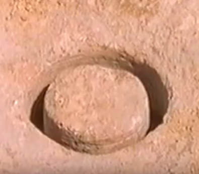

Bei den größeren Löchern muß das Material aber dicker gewesen sein, denn Lorenz schreibt in dem Link :
Zitat:
Die Spuren des Bohrens sind ebenso an den Wandungen des Bohrlochs wie an den weggeworfenen Bohrkernen zu sehen. Letztere sind nicht genau zylindrisch, sondern verjüngen sich von unten nach oben nicht unwesentlich. Die Löcher verjüngen sich gleichfalls, aber von oben nach unten, d.h. sie sind schwach trichterförmig. Demnach hat der Bohrer oben mehr Masse herausgefressen als unten. Das kann nur dadurch geschehen sein, dass die Bohrkrone während des Bohrens immer dünner wurde. Ende
Bei nur 1 mm Materialstärke wäre das kaum in der Ausgeprägtheit möglich wie auf den Fotos sichtbar !? Die Wandstärke muß also dicker gewesen sein.

Hallo Vinzenz,
ich habe mir noch mal ein paar Bilder von Bohrkernen und den Ringnuten am Boden der Bohrungen angeschaut. Wenn die Konizität allein durch den Abschliff am Kupferrohr käme, dann müßte die Wandung 6 und mehr Millimeter dick sein. Die obige Erklärung findet man auch in anderen Berichten und das scheint einer vom anderen zu übernehmen. Beim Zuschauen der Bohrexperimente ist mir aber das Eiern aufgefallen und das ist der hauptsächliche Grund für das trichterförmige Bohrloch und umgekehrt der oben dünnere Kern. Die Materialverdünnung am Bohrer ist m. E. dafür zu minimal und nur unerheblich verantwortlich für die starke Konizität.

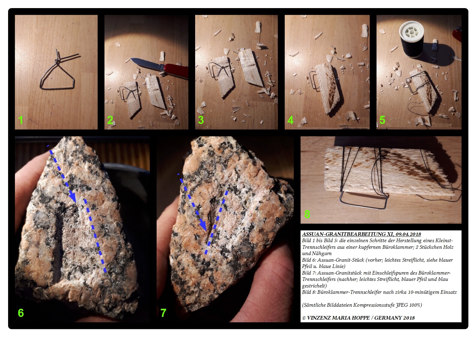

Sägen und Kernbohren
Der Verschleißeffekt am dünnen Kupferdraht, aus dem die Büroklammer besteht, war in dem Bereich, der zum Trennschleifen mit Vogelsand verwendet wurde, minimal im Verhältnis zum Effekt.
Das beweist mal wieder, dass sich die Sandkörner zwar im weicheren Kupfer eindrücken, aber beim Hin-und herschieben den Granit Korn für Korn abtragen. Ähnlich einem Holzbügel mit Silexzähnen, sprich Säge. Bewege ich diese Säge über einen Ast, dann habe ich oben Holz und unten Holz, aber nicht das obere Holz wird gesägt, sondern das untere ! Das leuchtet jedem ein, aber bei einem Kupferblatt mit eingedrückten Sandkörnern schüttelten vor den Versuchen von Stocks auch sogen. Fachleute ihren (Blöd)-Kopp. Uuuuuunmöööööglich, so lautete meistens der überhebliche Akadämlikerkommentar. >:)
Apropos Kupfersäge. Der entstehende, keilförmige Schnitt ist der beste Beweis dafür, dass nicht der Materialschwund der Grund für die Konizität ist, sondern das seitliche Hin-und her des Sägeblattes im Sand. K:-)

@Steinmetz schrieb:
Deine Theorie mit der Sägeschnittbreite in Korrelation zum Wackeln klingt plausibel, wäre aber noch zu überprüfen im Hinblick darauf, dass sich das Kupferblatt eines Trennschleifers auch in Richtung der Längsachse stark rund abarbeiten kann.
Generell streite ich einen Materialverschleiß ja nicht ab, aber der ist, wie im Video eindeutig zu sehen, nicht für die teilweise sehr starke Konizität verantwortlich. Ich bezweifele auch, ob es richtig ist immer mehr Sand von oben in das Bohrloch zu schütten, wenn der Bohrer noch eingeführt ist. Das führt zwangsweise zu immer mehr seitlichem Abrieb und bei dem Geeiere zu einem regelrechten Trichter. Beim _“Sägeschleifen” _siehst Du im Video deutlich, dass der erste Zentimeter eine stark ausgeprägte Dreieckskerbe ist. Das kann unmöglich vom Materialverschleiß sein. Wenn ich es richtig mache, dann bleibt der Schnitt gleichmäßig breit, aber immer wesentlich breiter als das Kuperblatt dick ist. Mache ich aber den Fehler, wie im Video sichtbar, dass ich bei eingeführtem Blatt immer mehr Sand zugebe, dann wird sich die Dreieckskerbe mindestens auf Blatthöhe fortsetzen. Weiter unten kann es aber auch zu beulenartigen Schnittverbreiterungen kommen. Letzteres ist übrigens bei manchen vorgefundenen Schnitten sichtbar. Die richtige Vorgehensweise wäre m.E. die, dass man Blatt oder Bohrrohr jeweils herausnimmt und dann neuen Sand in der richtigen Dosierung nachfüllt. Das Handwerk muß halt gekonnt sein. Es gab damals nicht umsonst den Titel eines “Oberkernschleifbohr- und Schleifschnittmeisters !” ![]()
Manche Schnitte zeigen auch deutlich bogenförmige Riefen, die offensichtlich von gebogenen Schleifblättern stammen, wie man sie auch auf den Abbildungen sieht.
Merke: Je mehr Sand ich bei eingeführtem Werkzeug nachfülle, um so größer der Seitenabrieb und Bewegunsspielraum für das Werkzeug. Bei labiler Führung des Werzeuges entstehen dann ein verbreiteter und unregelmäßiger Schnitt_ _, bzw. eine stark konische Bohrung.

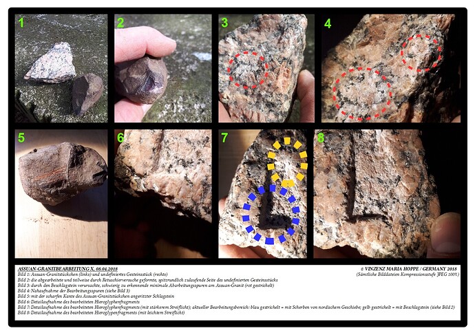

Hallo Barbara,
ob jetzt original Saharasand oder Assuangranit ist erst mal nicht wesentlich. Ebenfalls ist es auch egal ob man deutschen Industriekupfer hernimmt oder selbst verhüttetes Material aus Nahost. Wir wissen z.Bsp. beim ägyptischen Kupfer, dass der Arsenanteil sehr unterschiedlich war und im Alten-Reich war es wohl mehr oder weniger Zufall welcher Anteil Arsen im eingesetzten Material war. Ansonsten ist der reine Kupfer bei uns “weicher” als ein stark arsenhaltiger. Auch ist Assuangranit verschieden in Sachen Gefüge und Festigkeit. Für die Versuche genügt durchaus der sehrgute, harte und feste Granit aus dem Baumarkt. Eine Kritik bezüglich des Materials und Nichtanerkennung des Experiments kommt in der Regel aus der PaläoSeti- Szene und die sind zwar zahlreich, aber nicht relevant.
Zuerst ist mal wichtig herauszufinden wie das Werkzeug geformt und beschaffen ist und wie muß es wann und unter welchen Umständen eingesetzt werden.
Bei einer Hartgesteinsfigur eines Sitzenden im Kairoer Museum kann man in der Aussparung zwischen den Beinen noch die Restspuren einer Kernbohrung sehen. Ergo wurde hier nicht mit Steinhammer alleine die grobe Form hergestellt.
