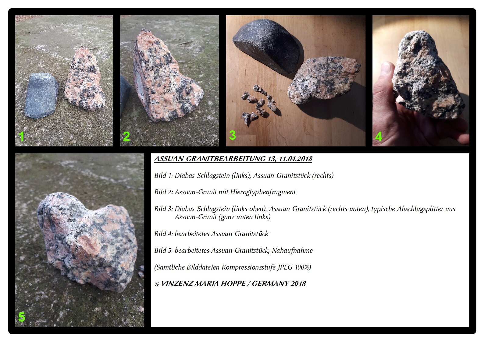

Aber nochmal, Sand, Granit, Kupfer und Feuerstein für Bohrungen, Schleifschnitte und Steinmetzarbeiten sind durchaus aus “deutscher Region” akzeptabel. Das einzige Problem sind die Kupfermeissel für die Bearbeitung von Kalk-und Sandstein, sowohl vom Material her wie dem Herstellungsprozess.

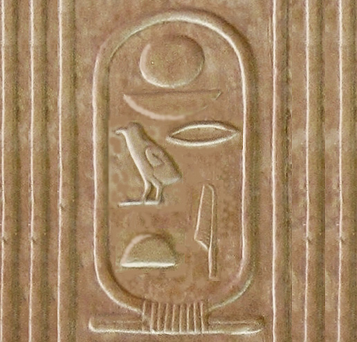

Was sagst Du eigentlich zu meiner KURTI-RE Kartusche, die ich mal so auf die Schnelle im Adobe Photoshop zurechtgemeißelt habe !? :smiley:

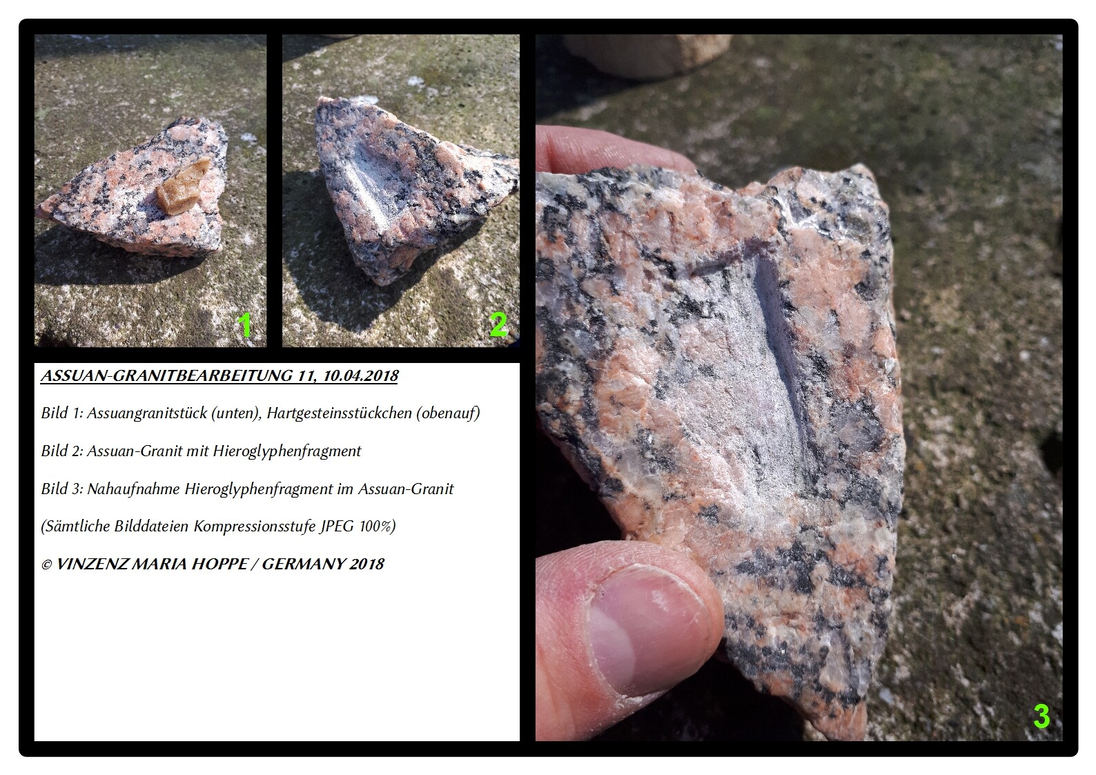

die letzte Bearbeitung des Assuangranits zeigt jedenfalls, dass gezielte Abschläge mit einem Steinwerkzeug möglich sind. Damit wäre schon mal ein grobes Herausformen z.Bsp. eines Kopfes mit Näschen und Pharaonenbärtchen möglich. :-D
Ansonsten würde ich mir für Dein Vorhaben eine Figur aussuchen, die eben so alles an unterschiedlicher Formgebung vereint, wie parallele Rillen, Rundungen, Wölbungen usw.  Der Horusfalke bietet dies m.E. alles, aber schließlich mußt Du selbst entscheiden was Du Dir vornimmst. Im Netz gibt es jedenfalls Anschauungsmaterial genug.  Wenn Du die einzelnen Arbeitsschritte dann dokumentierst,  ist das m.E. schon eine tolle Sache und die Krönung ist dann die abschließende Politur mit Barbaras Wüstensand ! Da riechst Du dann förmlich die Jahrtausende ! :db:
Laß Dich aber jetzt nicht drängen, denn so ein Ding braucht Zeit und Weile.

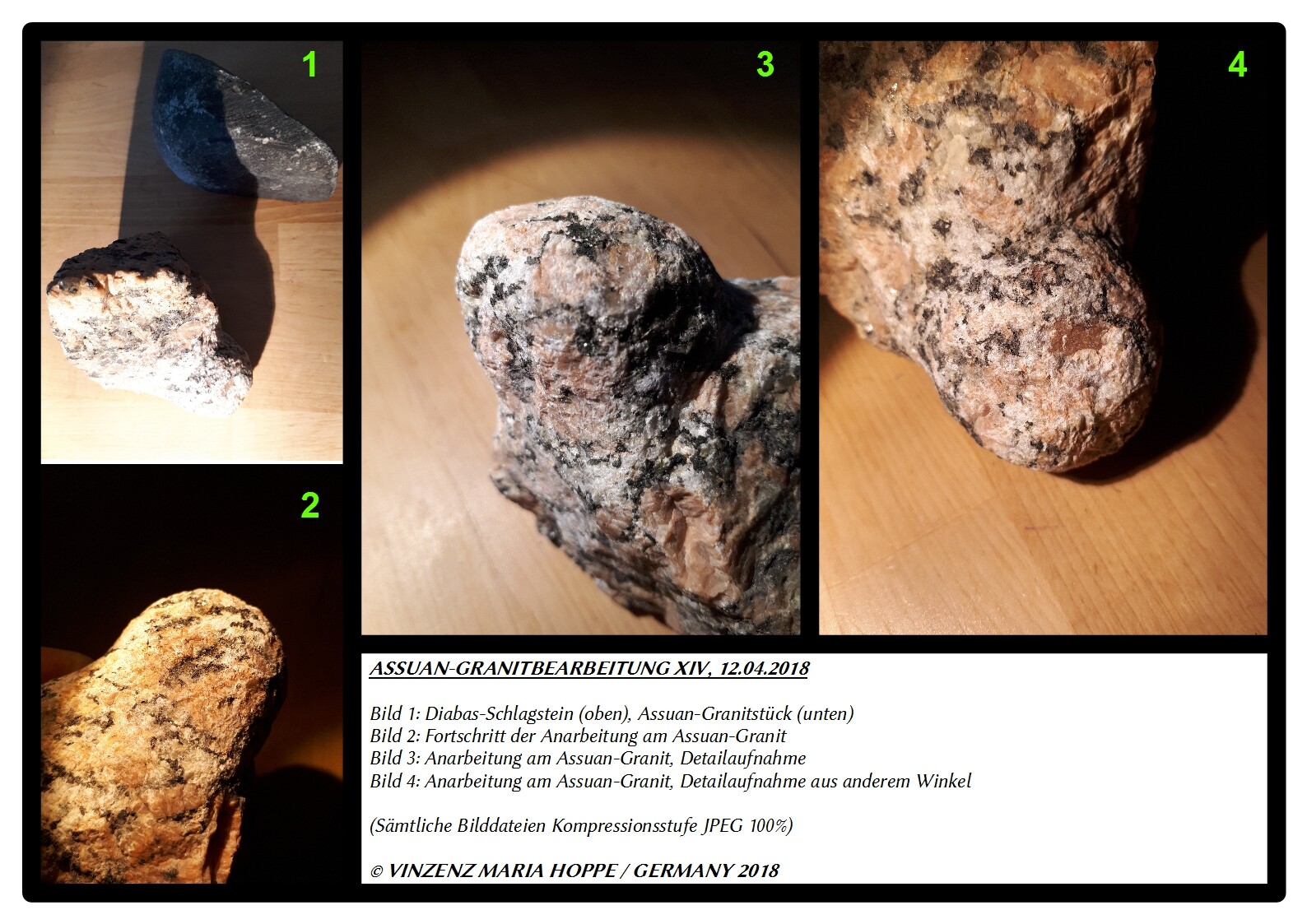

Dabei hat sich ergeben, dass eine Vollendung des Hoeroglyphenfragments nach Plan nicht mehr möglich ist. Das Material war in besagtem Bereich zu mürbe.
Hallo Vinzenz,
Du solltest Dr mal die Bilder anschauen in denen Hieroglyphen in Rosengranit gezeigt werden. Ich glaube, dass kleine Hieroglyphen in der Feinheit eines Relief gar nicht möglich sind. Nach meiner Beobachtung sind dort nur die Nutvertiefungen angewendet worden. Nur größere Darstellungen sind plastisch ausgearbeitet.
Das heißt, in DIN A 4 Größe Mal ein Auge usw, als Relief ausarbeiten und kleinere Hieroglyphen in Nutform !?

Zu Bild 3: (1 u. 2 sind doppelt?): Da ließe sich qualitativ aber noch einiges verbessern! O.o
Das ist nicht doppelt, sondern erst der Eigenname von Pharao Sethnacht und dann der Thronname.
Was die Qualität anbelangt war es möglicherweise ein Gastarbeiter oder ein schlecht bezahlter Ein-Euro-Jobber ! :smiley:
Jedenfalls ist es auffallend, dass man keine kleinen Hieroglyphen als Relief in dem groben Rosengranit sieht, sondern nur die Nutvariante.
