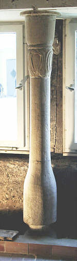

Hallo, wir haben in unserem über 400 Jahre alten Haus eine Säule, deren Herkunft ungeklärt ist. Die Säule besteht aus 2 Teilen, wobei das obere Teil mit einer prägnanten Verzierung versehen ist und eventuell auch als Säulenfuss gedient haben könnte. Material: Sandstein, wahrscheinlich aus der näheren Umgebung (Pfaffenweiler bei Freiburg) Die Bearbeitung ist sehr grob mit deutlichen Riefen. Der untere Teil ist nicht exakt rund, es könnte sich um ein Übungswerk handeln. Wer kann uns Informationen zu dieser untypischen Säule geben und über das Alter? Vielen Dank
Hallo Megatechler, wirklich ein seltsames Ding, das so eigentlich nicht ursprünglich zusammen gehören kann. Auf den ersten Blick datierbar scheint nur das Kapitell, ein romanisches Blattkapitell. Allerdings würde man erwarten daß die Blätter ursprünglich nach oben zeigten - kann es sein daß der kelchförmige Aufsatz darüber ein eigenes Stück ist? Die Verdickung am unteren Ende scheint mir nur durch das Zusammensetzen eigentlich nicht zusammen gehöriger Teile erklärbar zu sein. Schöne Grüße, Alex
