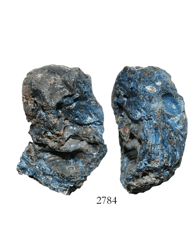

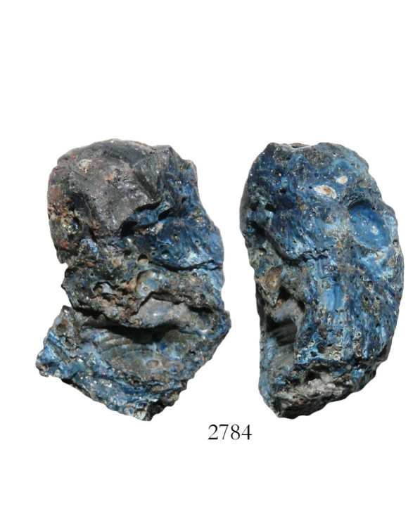

Bestimmung vorneuzeitlicher Gusskuchen und Schlacken
Mir fällt immer wieder auf, dass Metallfunde wie Gusskuchen, Schlacken und ähnliches häufig ohne jede chronologische Zeitbestimmung und ohne Zuordnung der Art des Metalles bleiben. Ich stelle hier einige wenige Fundstücke aus Mitteleuropa vor, welche eine genauere Bestimmung erfuhren. Wo finde ich dazu weiterführende Literatur ?
Einzelne Fundstücke

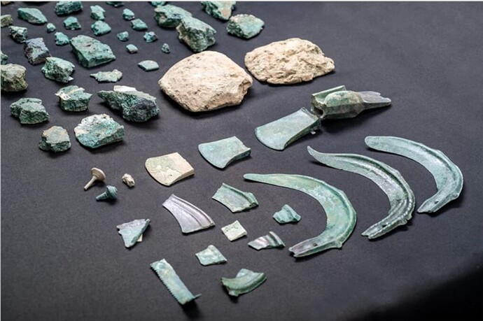

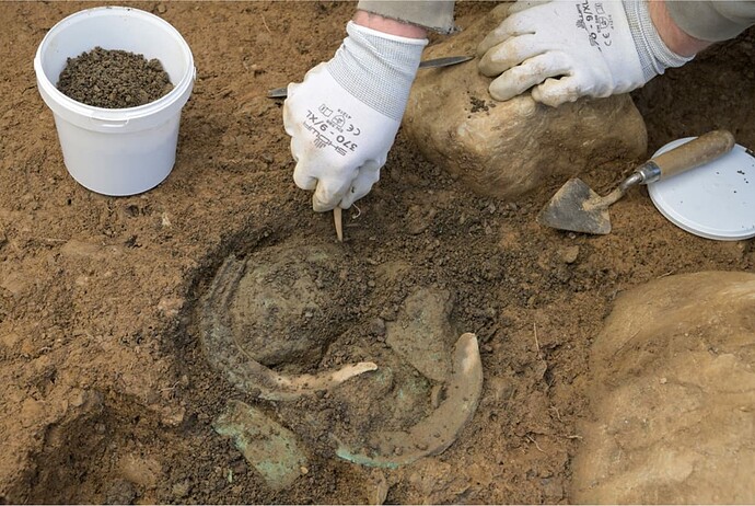

Diese seltenen Gusskuchen weisen für die Barren der Fundstelle Salouf-Vostga eine Datierung um kurz nach 1200 v. Chr. bzw. ins 12. bis 11. Jahrhundert v. Chr. auf, sowie für den im Kloster Walkenried befindlichen Gusskuchen vom Rammelsberg eine Datierung in die Zeit zwischen ca. 1150 bis 1350 n. Chr. und für Frienstedt Datierungen in die Zeit zwischen 150 bis 370 n. Chr. auf. Die von Andreas Hirsch vorgestellten, mit Teilungsrillen versehenen Gusskuchen von Bad Vigaun werden offenbar der keltischen Hallstattzeit ca. 800 bis 450 v. Chr. zugeordnet, dürften aber bereits der früheren illyrischen Zeit angehören. Die Datierung der Gusskuchen aus der Sammlung Much vom Mitterberg fällt in die mittlere und späte Bronzezeit ca. 1.600 bis 1.200 v. Chr. und schließt den Überblick. Was lässt sich an Vergleichsmaterial anführen ? Für mich wären Hinweise auf Artikel und Fachbeiträge aller Art, auch auf Zeitungsartikel und ähnliches, sehr hilfreich.

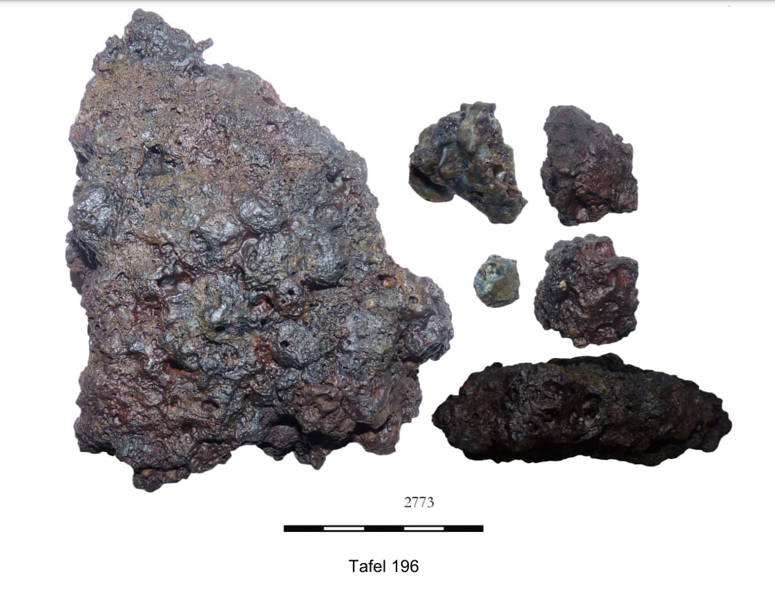

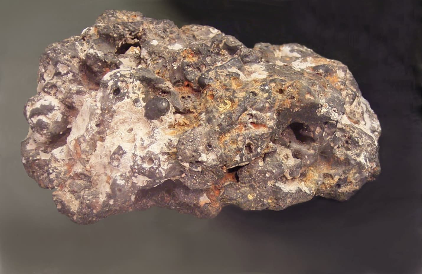

genau das würde mich auch interessieren, “mein” Ofen lässt mich so gar nicht so gar nicht los. Das eine Schlackestück, das ich dort gefunden habe, ähnelt sehr dem auf Tafel 196 mit seinen Blasen, ist aber natürlich ohne weiteren Kontext nicht datierbar (das Amt meint, irgendwann ist meist aber eine datierbare Keramik dabei, in den nächsten Jahren - da hab ich ja noch etwas Zeit :blush:). Die Fundstücke, die du zeigst, hatten ja aber alle diesen Kontext und sind wohl nur deshalb datierbar gewesen, das sehe ich doch richtig? Ich halte mal meine Augen auf nach entsprechenden Artikeln etc.

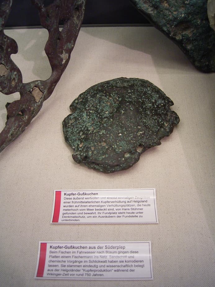

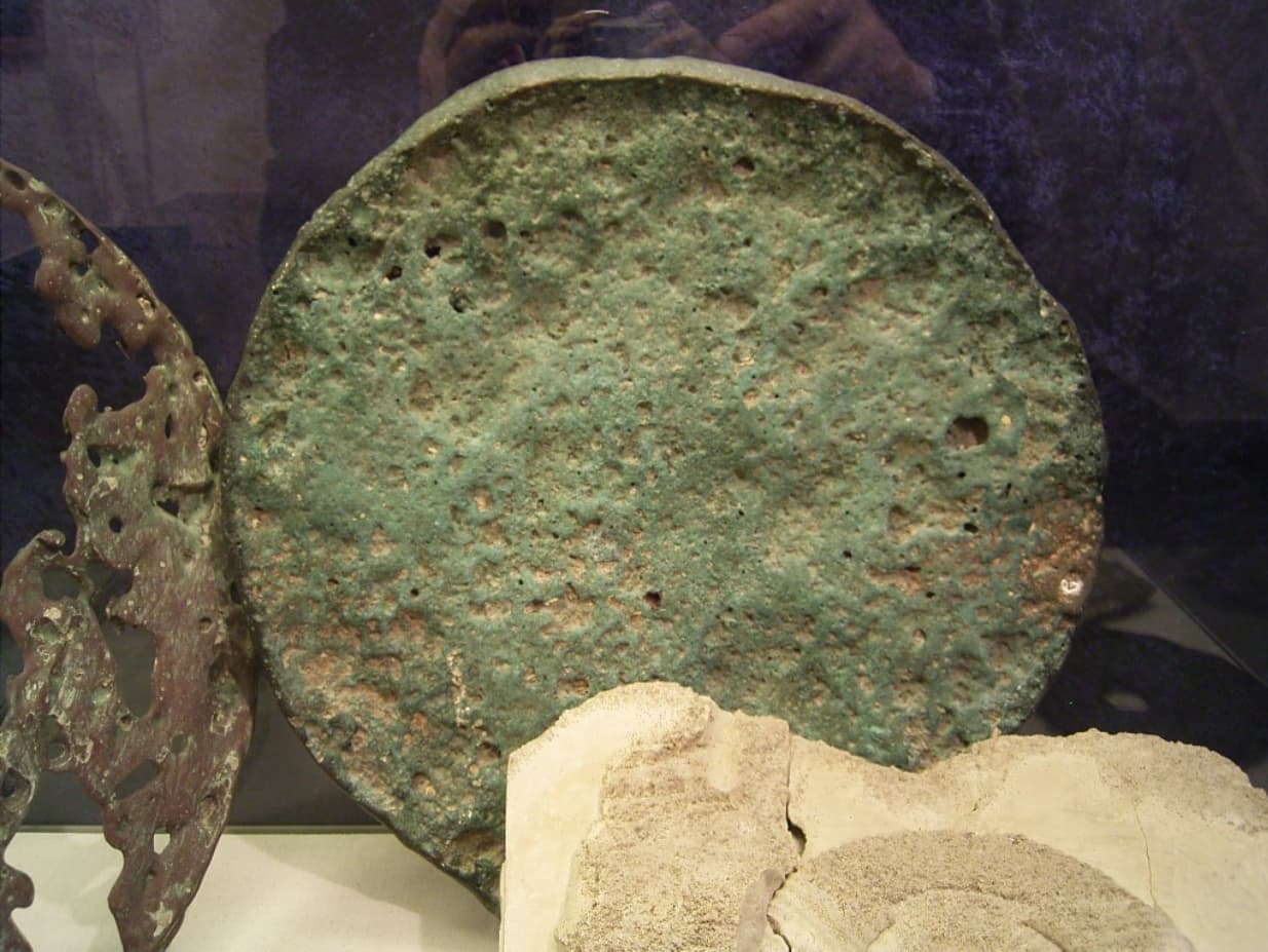

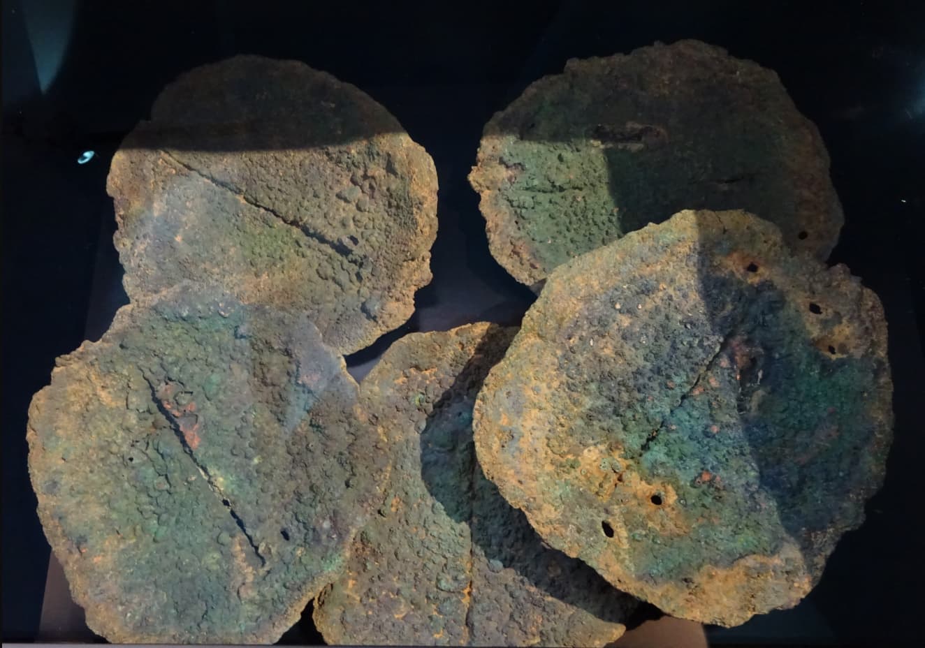

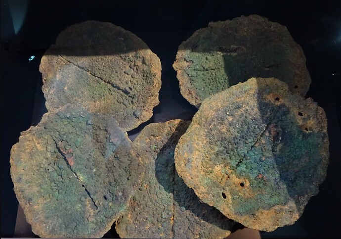

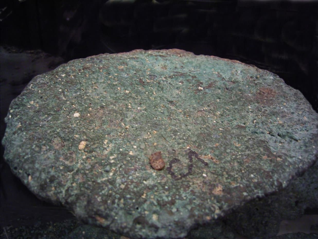

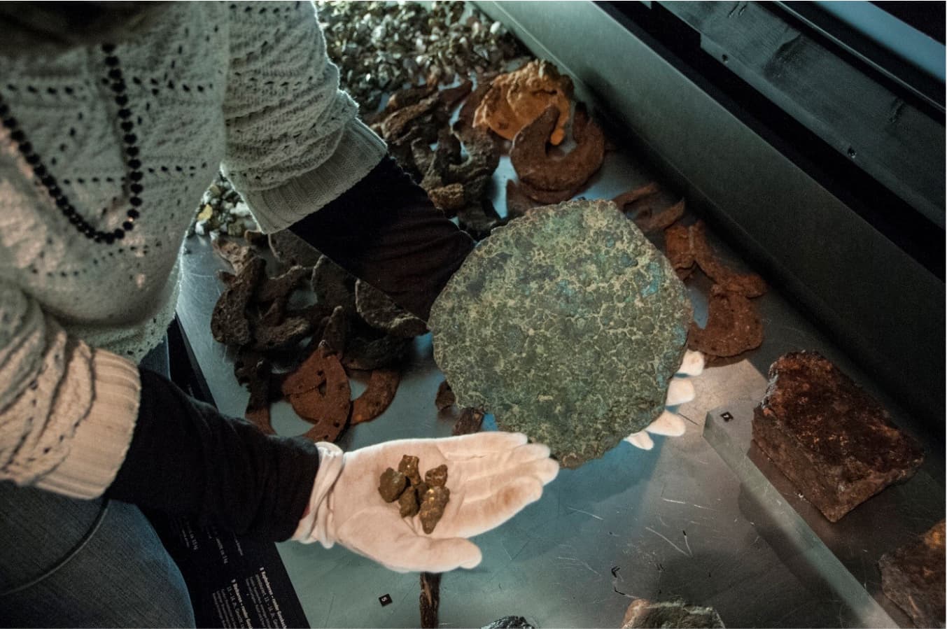

Aufgrund der freundlichen Genehmigung von Herrn Hans Stühmer können hier nun auch einige Abbildungen von Gusskuchen und Schlacken veröffentlicht werden, welche sich als Dauerleihgabe im Museum Helgoland Fossilien - Museum Helgoland befinden und dort von Hildegard Wilske abfotografiert wurden. Die datierten Gusskuchen wurden 1971 im südlichen Riffbogen, dem Schülver-Riff, entdeckt. Im Rahmen der Zerspanung von einem dieser Helgoländer Gusskuchen war es Bernhard Hänsel an der Universität Kiel dann gelungen anhand von eingeschlossenen Holzkohleresten mittels C-14 Methode eine Datierung in die Jahre ca. 1140–1340 n. Chr. vorzunehmen. Weitere Helgoländer Gusskuchen wurden in der Süderpiep vor Büsum, sowie südlich des Helgoländer Vorhafens und an der Südspitze des östlichen Riffbogens gefunden. Bemerkenswert sind auch die dort entdeckten Verhüttungsschlacken aus der Helgoländer Kupfer-Verarbeitung.
Aufgrund der während seiner Tauchgänge festgestellten geologischen Verwerfungen im Bereich eines wichtigen Verhüttungsplatzes gelangte Herr Stühmer selbst zu der Einschätzung, dass dieser Fundort bereits um ca. 1.000 v. Chr. infolge des Einbruchs einer darunter befindlichen Salzlagerstätte im Meer versunken sein könnte, was darauf hindeutet, dass die Verarbeitung von Kupfer auf Helgoland bereits in der Späten Bronzezeit stattgefunden haben wird.
Nähere Einzelheiten bitte ich dem weiter oben eingestellten Fachbeitrag von Hans Stühmer, Bernhard Hänsel, Horst Willkomm und Horst Schulz, Rohkupferfunde vor Helgoland, In: Offa, Berichte und Mitteilungen zur Urgeschichte, Frühgeschichte und Mittelalterarchäologie, Band 35, Neumünster 1978, Seite 11–35 zu entnehmen.

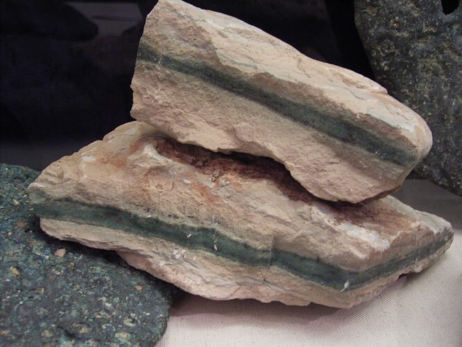

Gestern hat mich Wilde Möhre auf den folgenden, im März diesen Jahres entstandenen Beitrag zu den Helgoländer Gusskuchen und Reißkupferscheiben aufmerksam gemacht. Die Videoaufnahmen von Alex aus Stade zeigen in sehr guter Qualität die im Museum Helgoland befindlichen Bestände an archäologisch geborgenen Kupfer Barren, sowie einige der ebenfalls lokal vorhandenen geologischen Erzstufen. Sehr beachtlich ist auch die in Minute 8:45 ff. gezeigte, aus rotem Sandstein gefertigte und gut erkennbar mit Entlüftungsschlitzen versehene Gussform für einen Dolch aus Bronze, welche im Ergebnis die frühen Beziehungen zum britischen Zinnvorkommen in Cornwall nahe legt : https://www.youtube.com/watch?v=77GGtoT8NOg.
