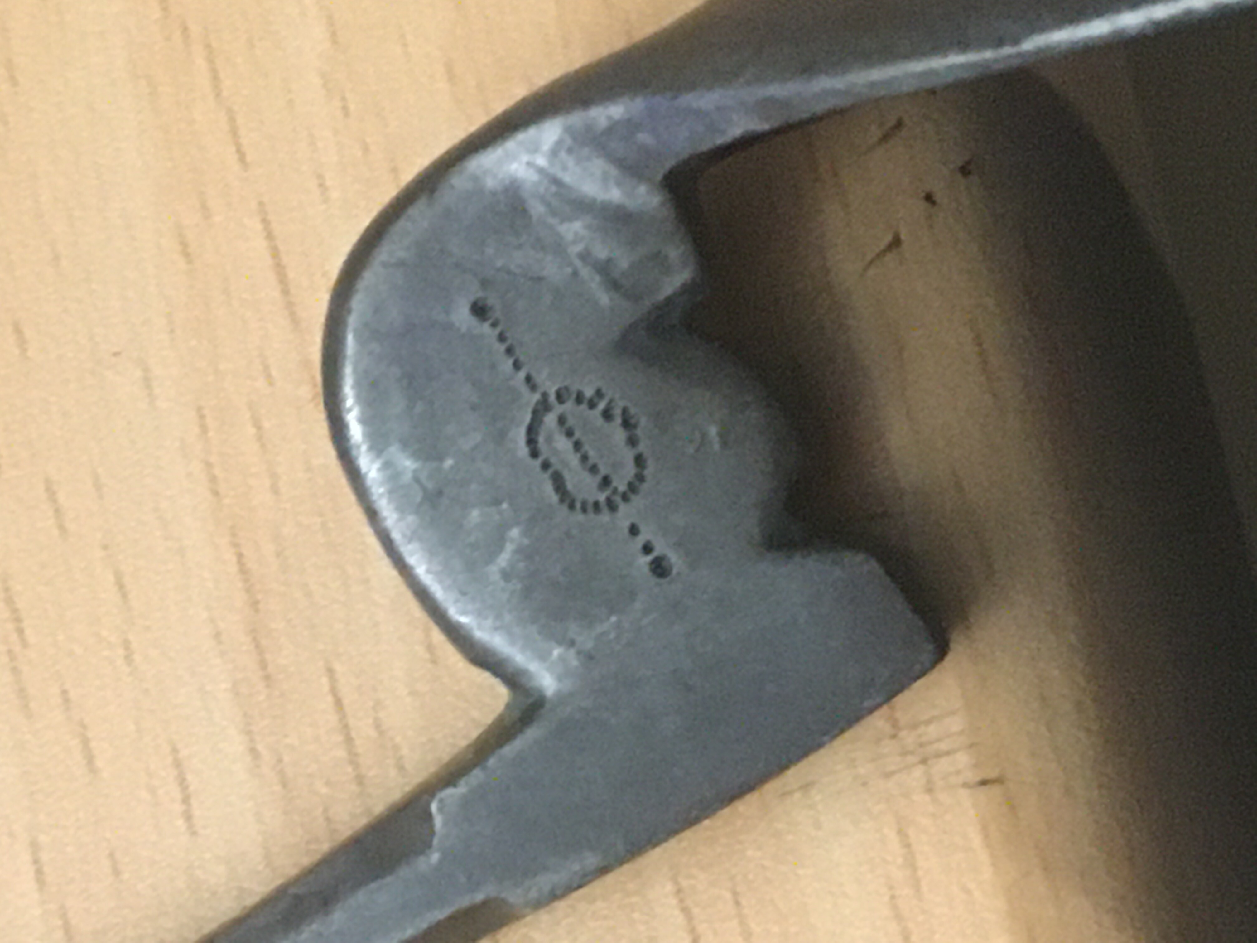

Zu beachten ist die punzierung sowie die zwei Kerben. Opa kann ich leider nicht mehr fragen, der ist lange tot. Aber was ich weiss das er im Ausland in WW2 in Gefangenschaft war. evtl hat er ihn da mitgebracht. Ansonsten hatte er noch ein paar bronzene Armreifen und ähnliches in der Schachtel wo ich den Löffel fand. Zu den Armreifen komm ich aber später extra. Vielleicht doch was sehr altes und als Tausch mitgebracht ???

Hallo ! Gerade mit Magnet getestet, ist nicht magnetisch. Kann jemand mit den eingravierungen was anfangen ? Danke an dieser Stelle schonmal für die zahlreichen Rückmeldungen.
Moin Svenja
Schwer zu sagen.
Es kann die Punze des Herstellers oder des Eigentümers sein.
IO oder OI
Römische Zahl 1000
Symbol (Schild mit Speer)
Kyrillischer Schriftzeichen
Griechisches Schriftzeichen
Gruß Chris
@ Szkutnik,
schön wäre es, wenn Du Deine Vermutungen / Annahmen mit Beispielen verlinken würdest.
Allein schon bei “Römische Zahl 1000” kann ich Dir nicht folgen, weil: M = 1000.
Ich verstehe also Deinen Vorschlag nicht - vielleicht stehe ich auch auf dem Schlauch?
Das “Gepunzte” sieht nach allem anderen aus als nach einem “M”.
Wenn Du Wissen zu Deinen anderen Vorschlägen hast, ist es hilfreich, wenn Du uns teilhaben lässt.
Ist nicht bös gemeint, aber mit reiner Phantasie und Spekulation kann man doch einer Bestimmung nicht gerecht werden.

svenj
Hallo svenj,
wie aus dem Link von Szkutnik schon hervorgeht handelt es sich mit hoher Wahrscheinlichkeit um einen “römischen” Löffel. Allerdings kein “Ligula” sonder ein “Cochlear” mit Spieß für “Schnecken, Eier usw.” !
Die gepickte Punze halte ich für eine “persönliche” Markierung. Sie paßt auch nicht in die Punzbuchstaben der oft verwendeten christlichen  Zeichen wie A und O oder P X.

Sorry, daß ich bei der Aufzählung von den verschiedenen Möglichkeiten der Bedeutung des eingekörnten Zeichens kein 'oder ’ eingefügt habe.
Wenn bei mir phantastische Spekulationen durchschlagen würden, dann würde ich auf dem griechischen Zeichen Phi bestehen und behaupten die Laffe des Löffels ist nach dem “Golden Schnitt” geformt.
Das lasse ich aber, da ich mir phantastische Spekulationen verkneife.
Im übrigen habe ich auch eingeleitet mit “schwer zu sagen”
Beste Liebe Grüße  Chris  ,der auch eine eigene Schmiedepunze verwendet:
