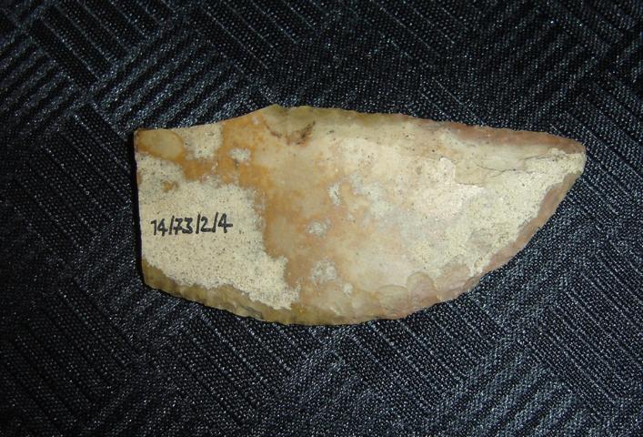

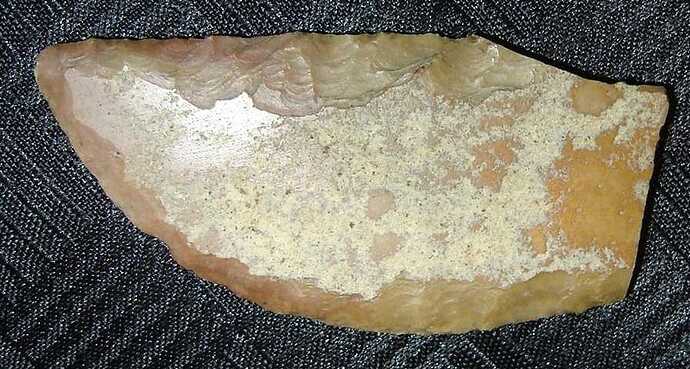

Ein beidseitig geschliffener Sicheleinsatz
heute möchte ich einen Sicheleinsatz aus Rot/Orange farbenen Jurahornstein vorstellen.
Das besondere an diesem Sicheleinsatz in Messerform ist, dass er beidseitig vollkommen glatt geschliffen wurde. Die feinen Schliffriefen sind sehr gut erkennbar. Dies stellt meiner Meinung bei Artefakten dieser Art aus Oberbayern eine Seltenheit dar. Zeitlich würde ich den Lesefund im auslaufenden Neolithikum/frühe Bronzezeit sehen.
Die Materialdicke liegt bei 3-5mm schwankend. Der Sicheleinsatz wurde in Luftlinie ca. 600m Entfernung von einem gemischten Siedlungsplatz LBK bis hin zur Bronzezeit gefunden.
Ein paar Anmerkungen von meiner Seite:
  1. Welchen Sinn macht der relativ aufwendige, beidseitige Schliff des Hornsteins? Meiner
    Meinung ist damit die Haftung in der Längsschäftung gegenüber einer rauhen Oberfläche
    deutlich reduziert. Selbst die Rinde des Jurahornsteins wurde vollkommen glatt geschliffen.
  2. Die Retuschierung ist umlaufend gleich ausgebildet, es gibt keine abgestumpften Retuschen.
  3. Ob das Stück wirklich gebrochen ist halte ich nicht für gesichert?
    Ein paar Anmerkungen von Euch zu diesem Stück würden mich sehr freuen.

Wenn es so jung (Bronzezeit) ist, kann ich mir gut vorstellen, dass das Abschleifen der Breitseiten einem optischen Zweck diente, was für einen Sicheleinsatz nicht zwingend wäre.
Der fehlende Sichelglanz unterstützt diese Hypothese.
Wie lang ist denn das verbliebene Stück?
ja der liebe Sichelglanz,
gerade mal auf max. 50% meiner aufgelesenen Sicheln und Sicheleinsätze (und das sind nicht wenige) ist ein Sichelglanz erkennbar. die Fachbücher der Artefaktmorphologie geben in diesem Fall nichts her.
Sichelglanz ist für Sicheleinsätze auch nicht zwingend (wie so mancher denk),
er macht uns nur die Bestimmung zum Verwendungszweck leichter.
Es kommt auf die Gräser (Süßgräser, Riedgräser, Binsengewächse, Getreide u.a.) an, ob sich genügend Kieselsäure darin befindet.
Die Vielzahl von Faktoren macht es uns jedoch schwer, etwas zu bestimmen.

Auch ich kenne mich mit diesem Material nicht aus. Ist es möglich, dass es sich bei dem Hornstein um einen Plattenhornstein handelt? Dann ist auf beiden Seiten nur der Kortex abgeschliffen worden. Das ist wohl nur ein geringer Aufwand, der die Nutzung und die Optik aber wesentlich verbessert.
Hallo Sven,
teils teils gehe ich dabei mit, allerdings ist es so, dass die Kortex gerade bei geschäfteten Artefakten zur besseren oder optimalen Haftung beiträgt. In diesem Fall ist das Artefakt bis zur vollkommen Glätte geschliffen. Das macht eigentlich keinen Sinn und ist bei Sicheleinsätzen auch unüblich, bzw. findet sich darüber auch nichts in der einschlägigen Fachliteratur.
