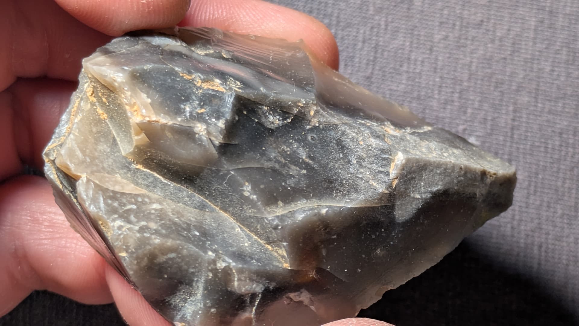

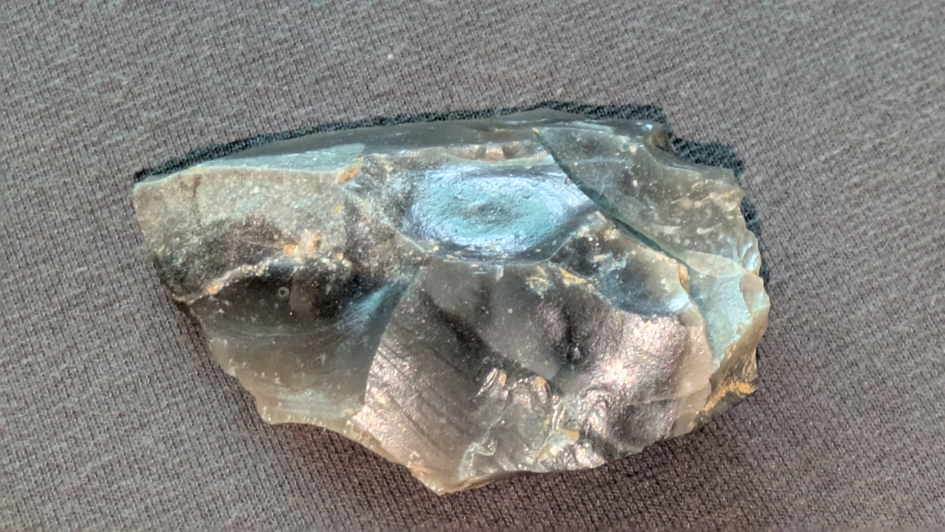

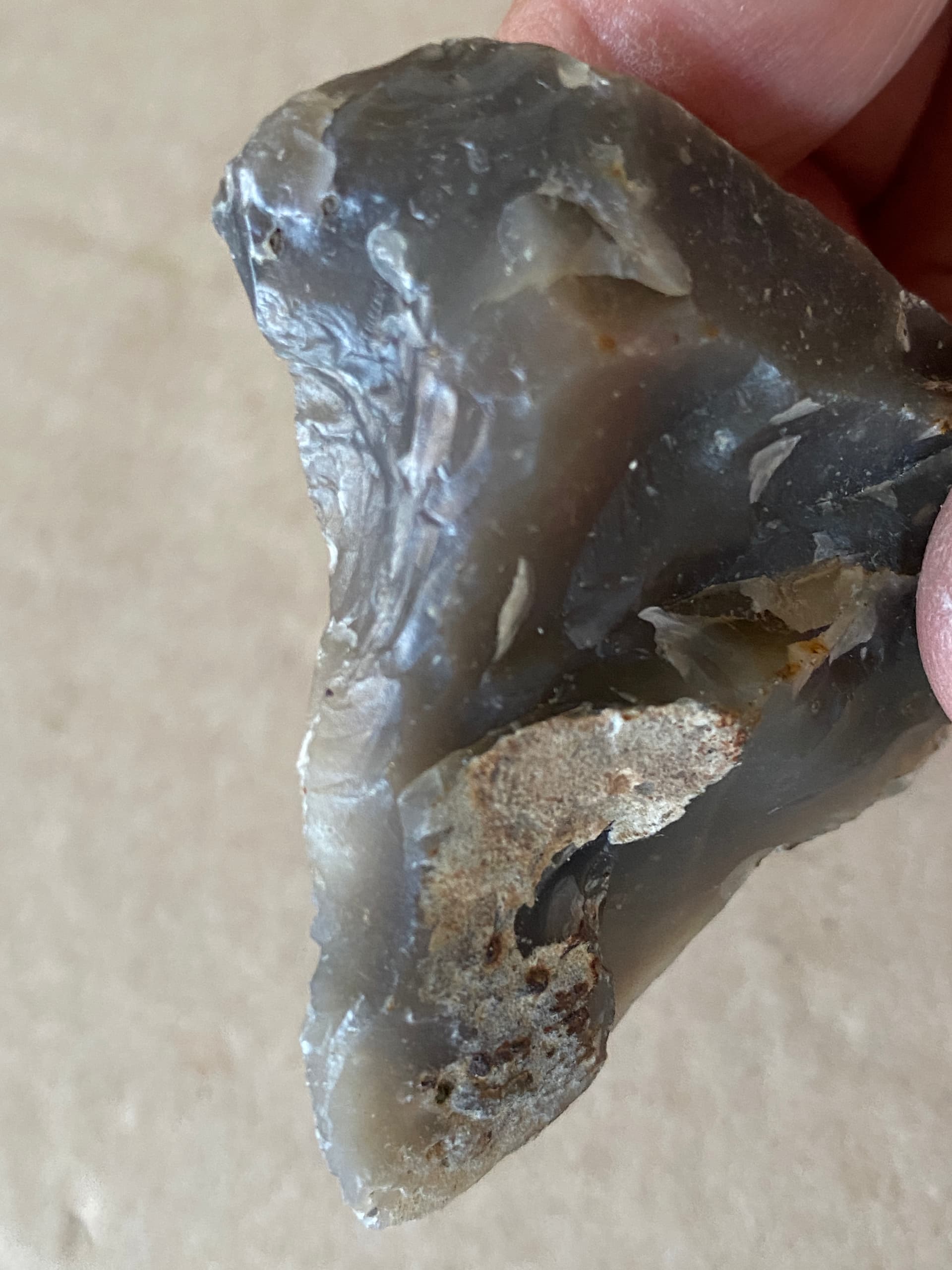

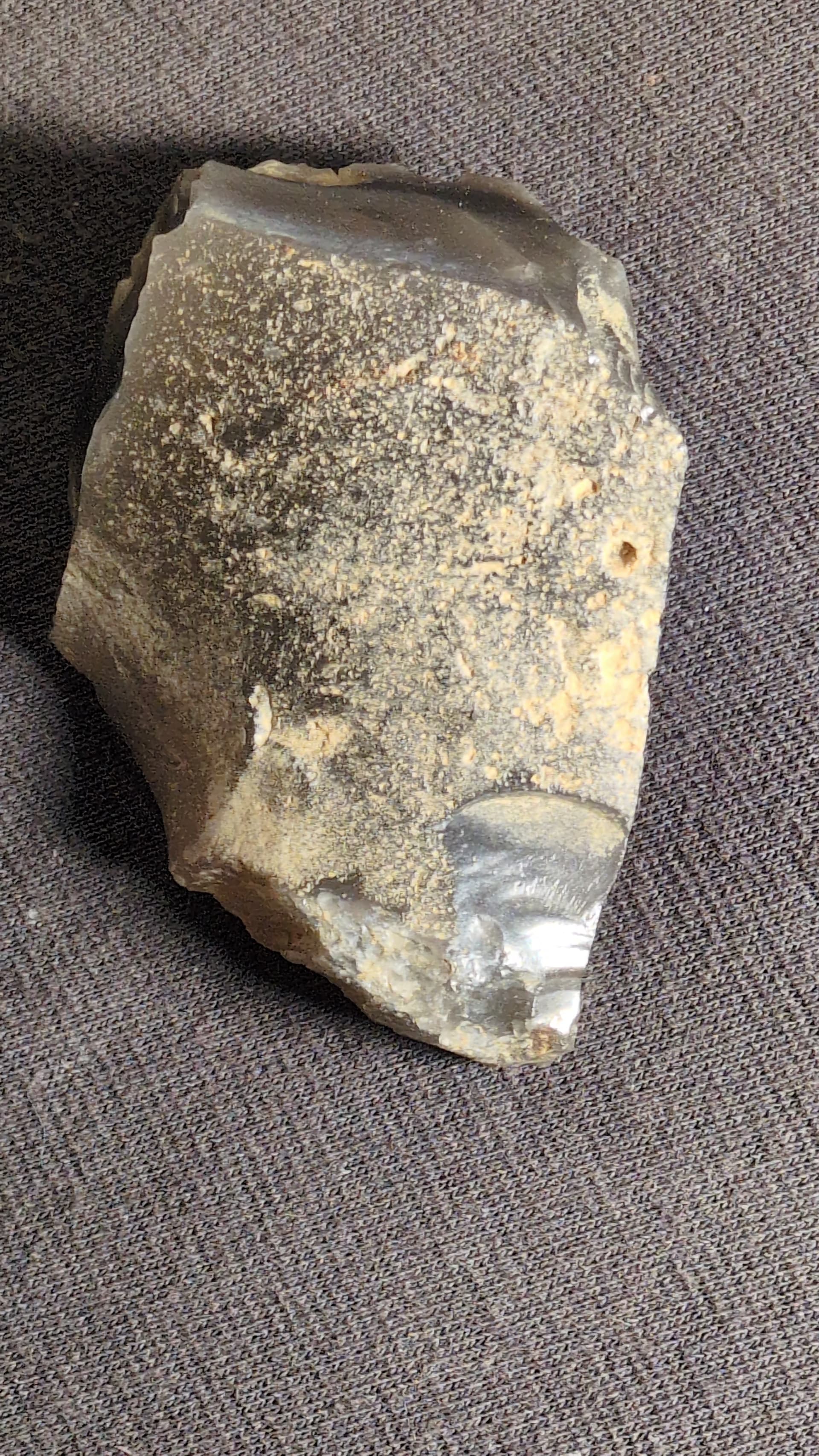

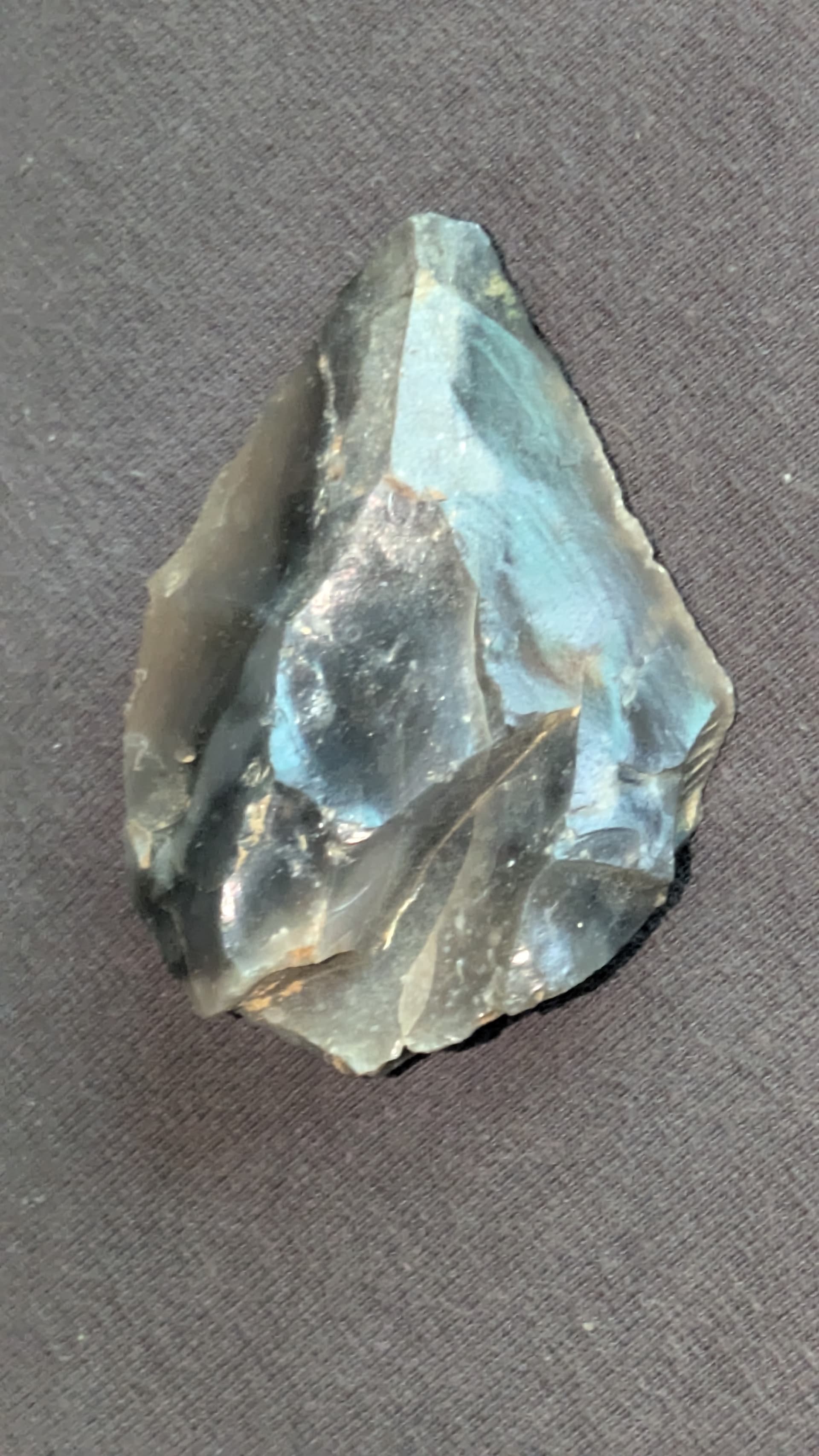

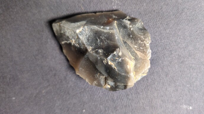

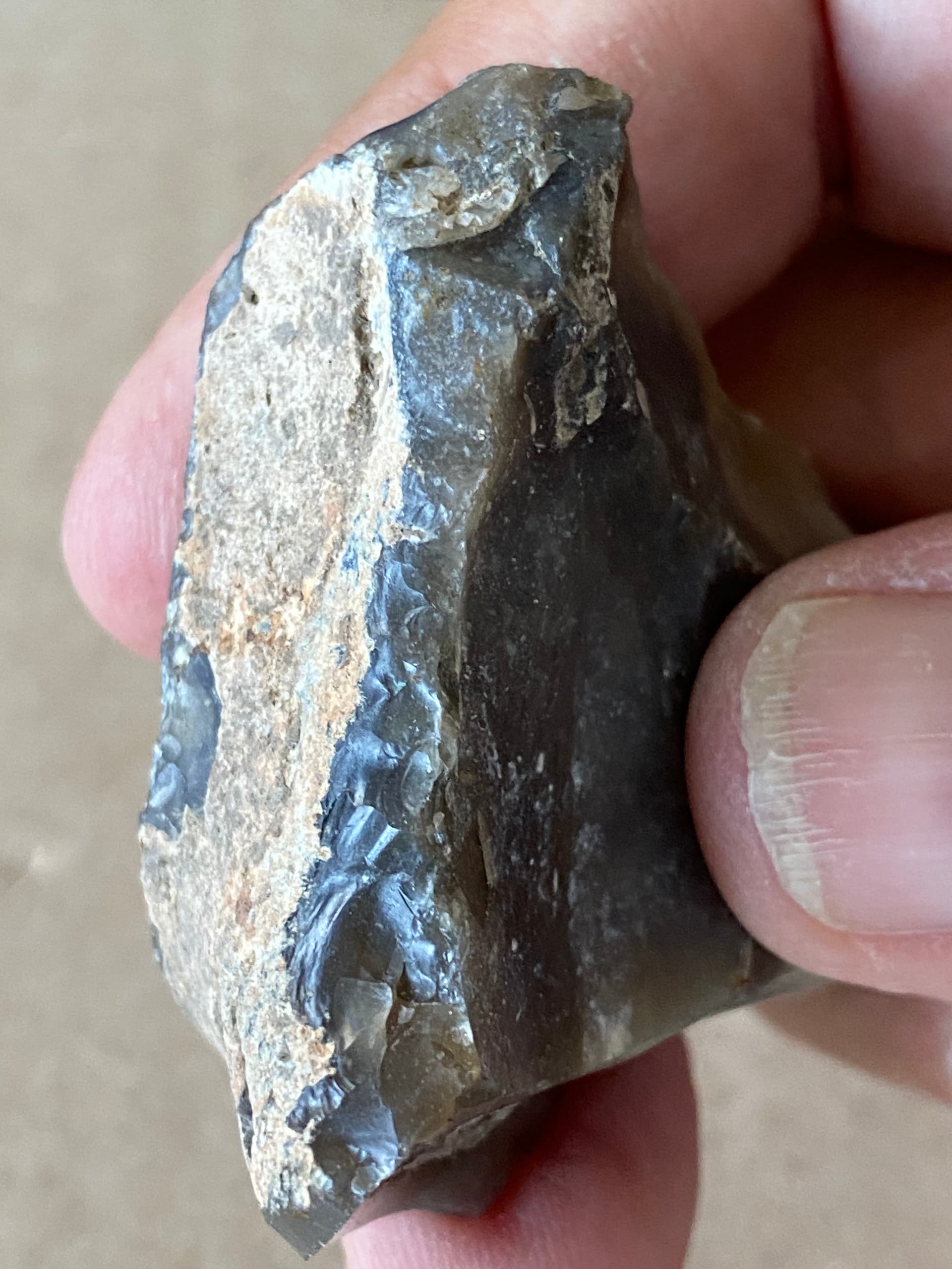

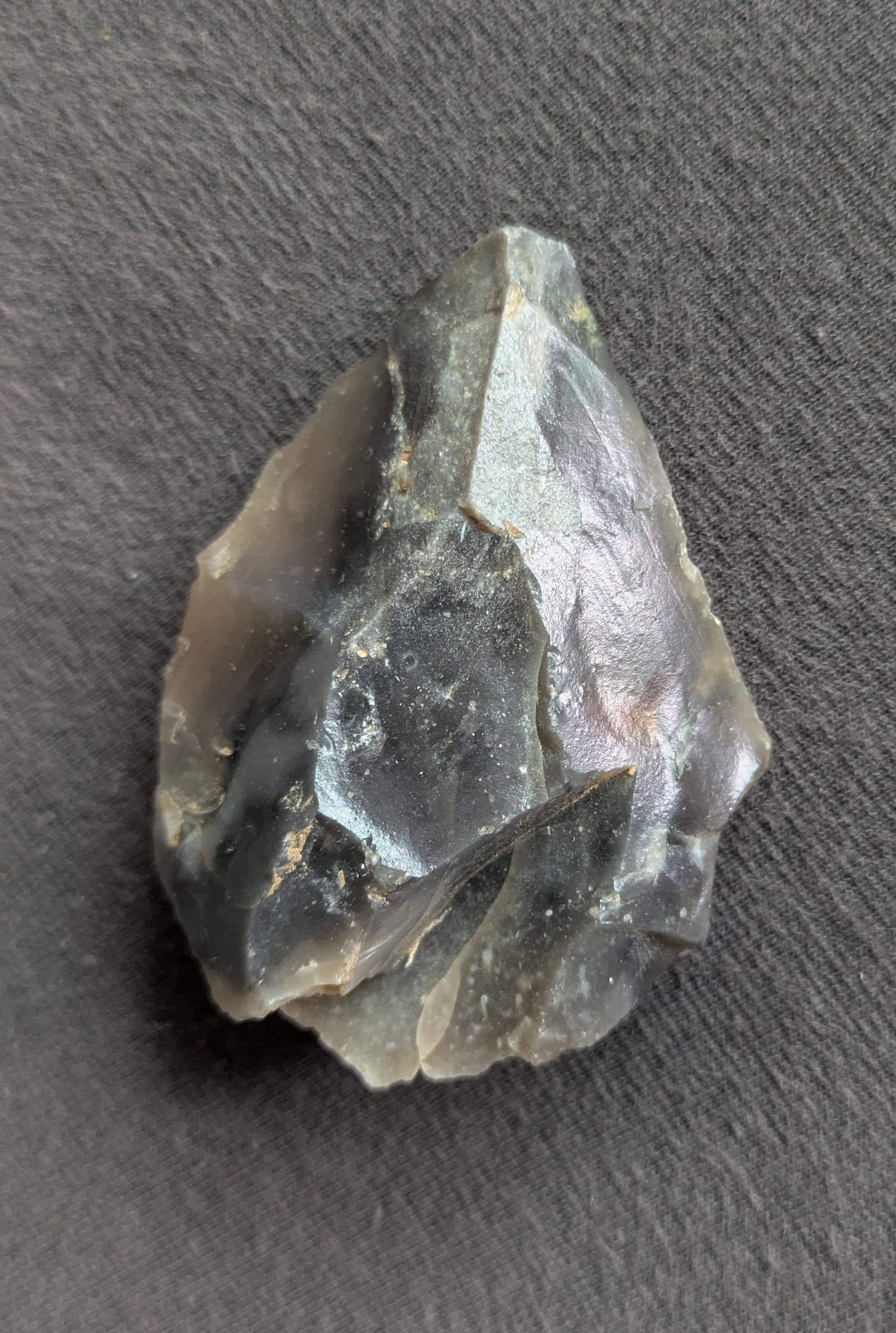

Könnte es sich hierbei um ein Werkzeug aus Feuerstein handeln?
Hallo Steffi,
auch hier wieder: Ich übe noch, also sowas von überhaupt keine Gewähr ![]()
ich sehe irgendwie keine zielgerichtete Bearbeitung, deshalb denke ich, es ist ein Geofakt. Bin aber gespannt, was die anderen sagen.
Liebe Grüße!
Hallo Steffi,
ich würde sagen, Dorsalseite schön bearbeitet, Ventralseite glatt und unbearbeitet. Für einen Faustkeil vielleicht etwas klein, aber ein Artefakt.
LG But ![]()
Hallo Steffi,
ja so kann man sich täuschen. Das Stück ähnelt aus der Ferne betrachtet von der Formensprache ausgehend frappierend einem Faustkeil ist aber leider Keiner.
Ebenso sind daran leider keine weiteren Bearbeitungsmerkmale von Menschenhand ausgeführt erkennbar.
Das Material ist aber ansprechend schön und wäre für die Werkzeugherstellung sicherlich geeignet gewesen. Also kann man dem Stück den Artefaktcharakter leider absprechen.
Hast Du den Stein in Küstennähe aufgelesen, denn die Grate sind nicht mehr scharfkantig und ein seidiger Glanz überzieht den Stein. Nahe Hannover sind aus dem Kiesabbau ähnliche Stücke bekannt.

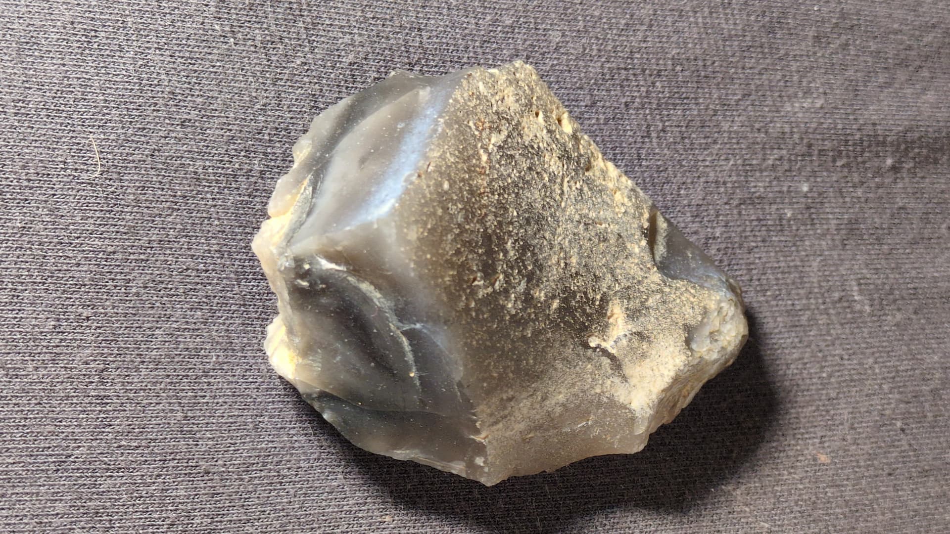

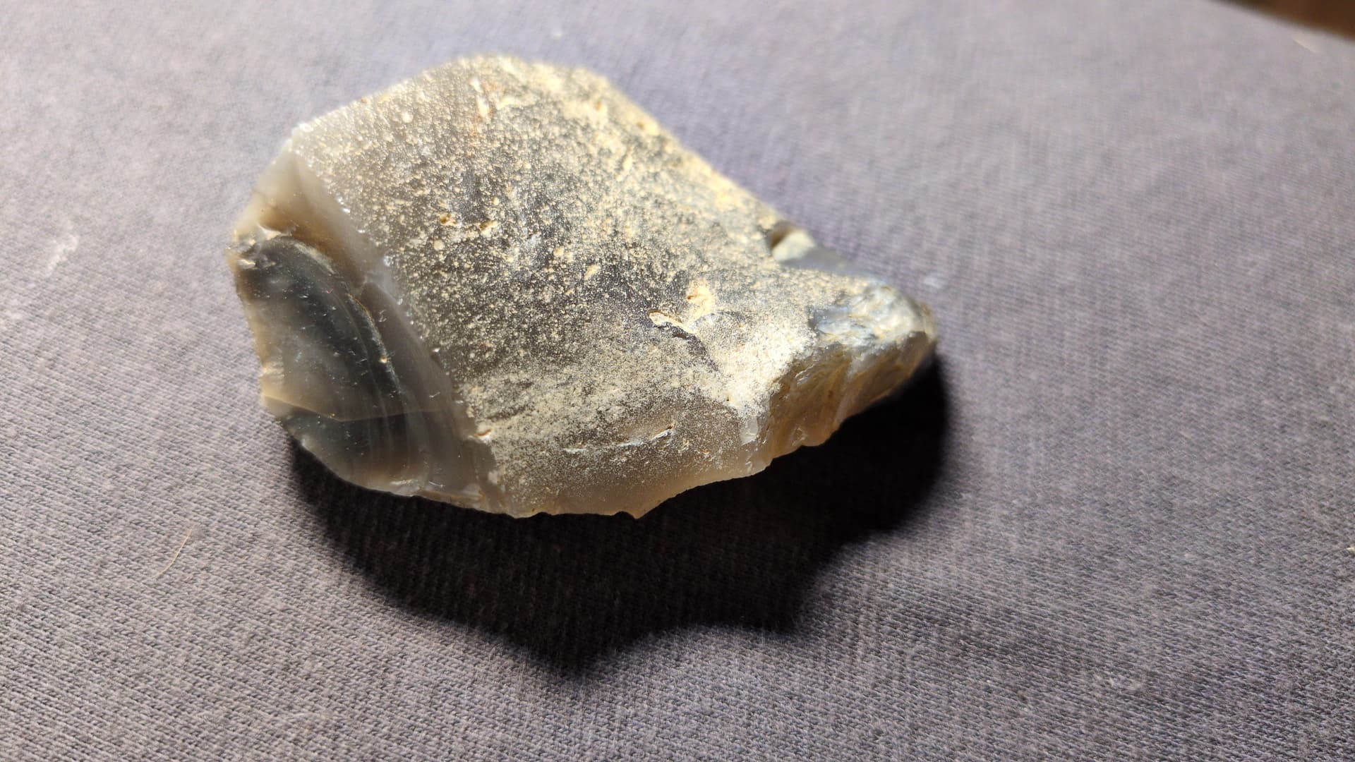

Ja die Artefaktmorphologie ist ein schwieriges Thema und wenn man es nicht von der Picke auf gelernt hat hilft manchmal nur Jahrelange Beschäftigung mit der Materie und entsprechende Fachliteratur.

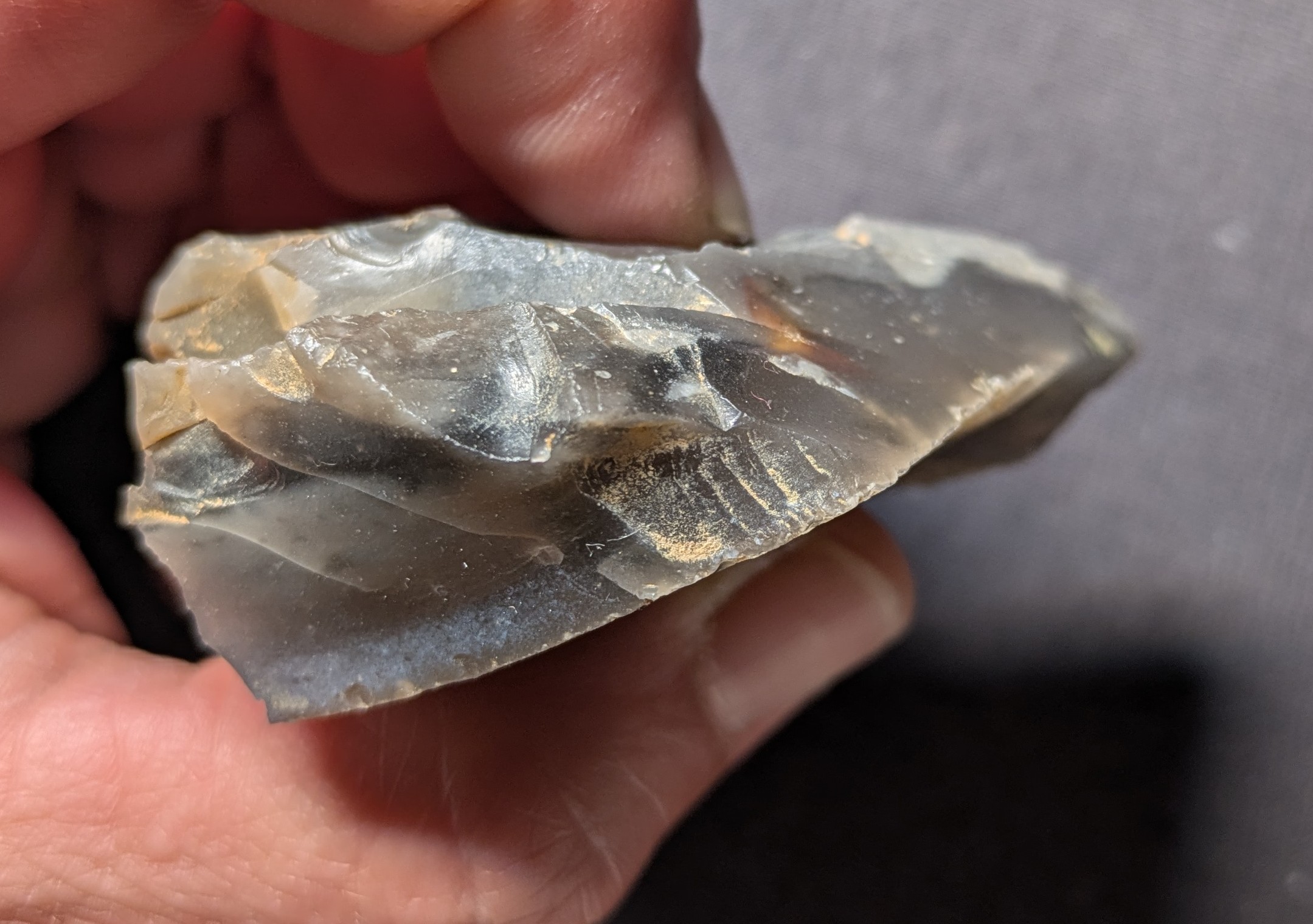

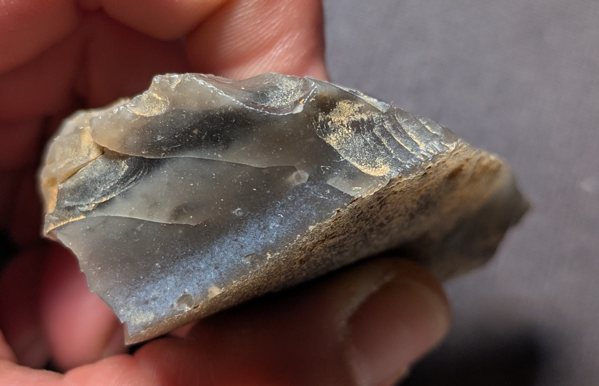

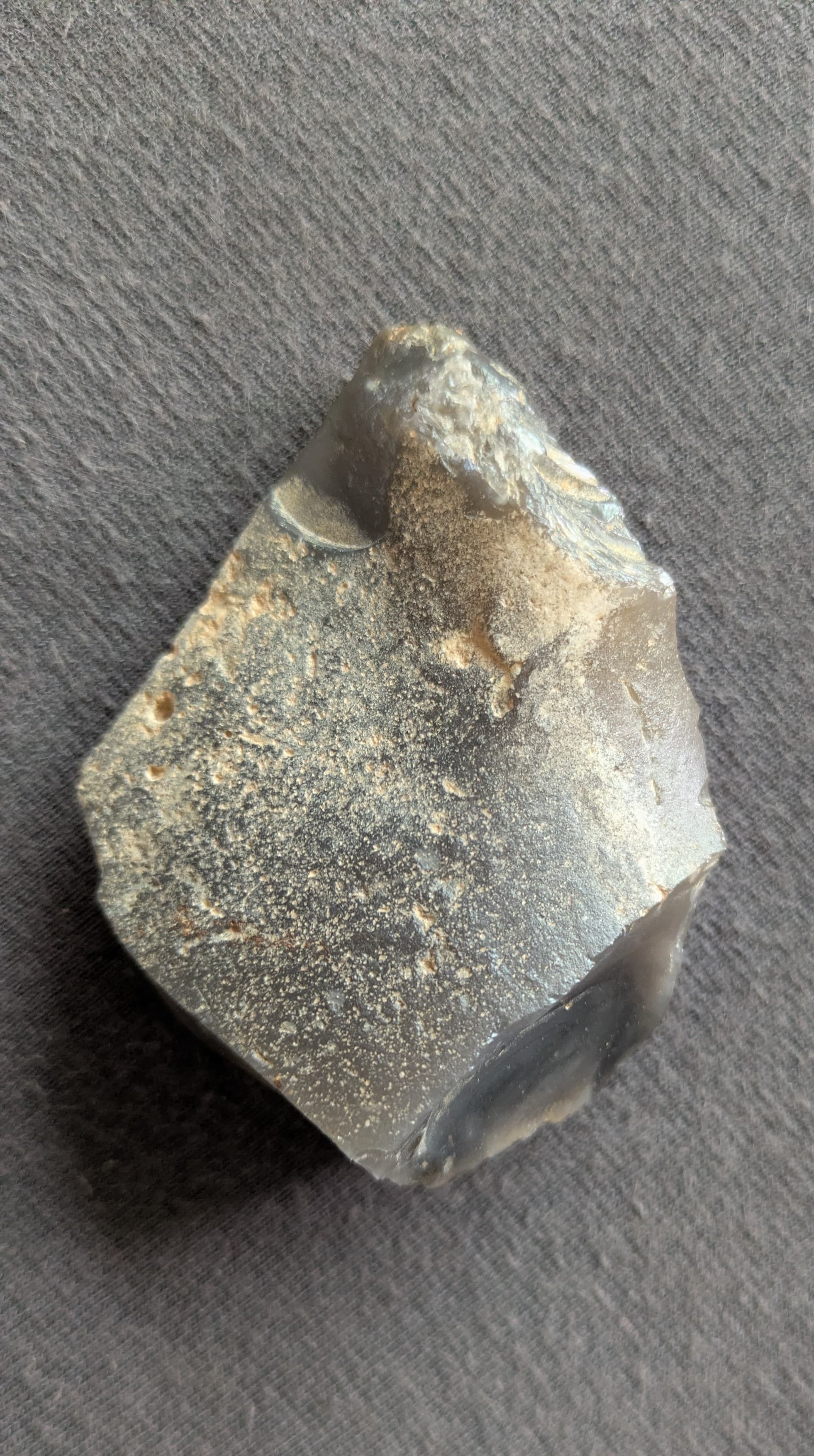

Ich würde dazu gerne noch ein Foto der proximalen Trenn- und Abbaukante sehen, die Rückseite quasi.
Interessant wäre auch die Frage, ob der diagonal verlaufende Einschnitt nicht vielleicht absichtlich gesetzt wurde, um so die Aufnahme in ein Zwischenfutter zu ermöglichen.
Könnte sich natürlich auch schlichtweg um eine Beschädigung handeln.
Die glatte Ventralseite und der gut sichtbare Cortex sind meiner Meinung nach kein zwingendes Ausschlusskriterium. LG

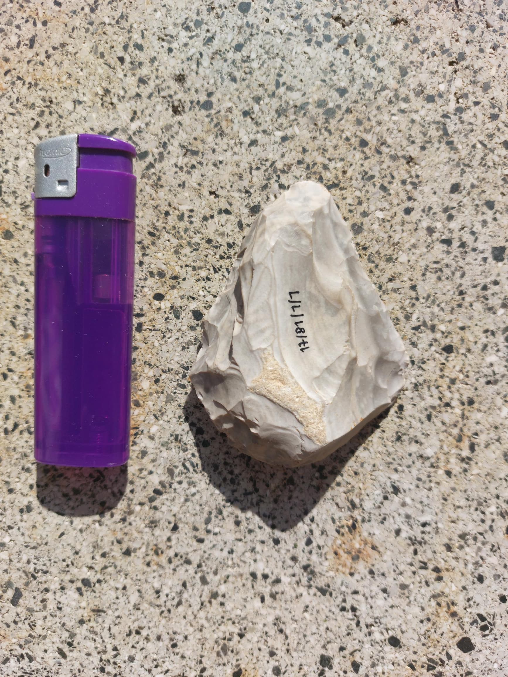

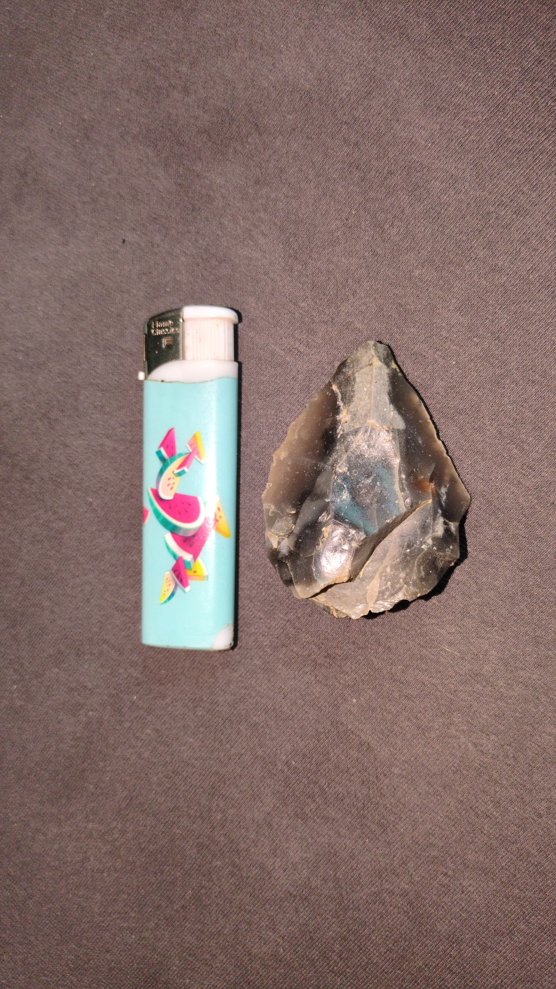

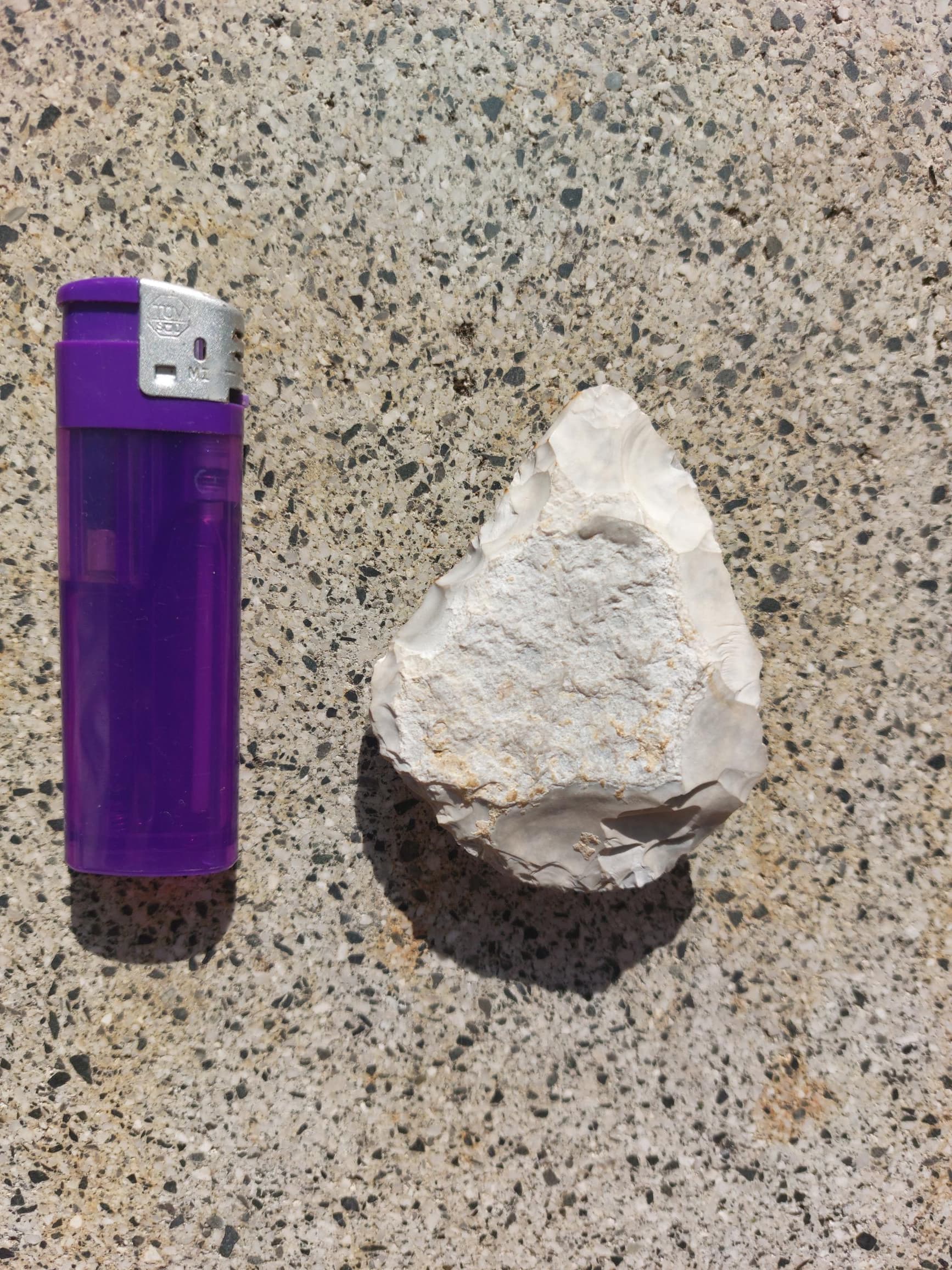

Hallo Steffi,
zufällig hatte ich gerade diesen kleinen mittelpaläolithischen Faustkeil zur Hand, welcher auch der Größenordnung deines Fundstückes entspricht. Also liegst Du mit der möglichen Größe nicht daneben.
Wenn Du den kleinen Faustkeil genau betrachtest wirst Du die Unterschiede zu deinem Lesefund sicher selbst erfahren.

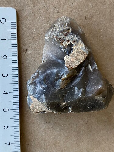

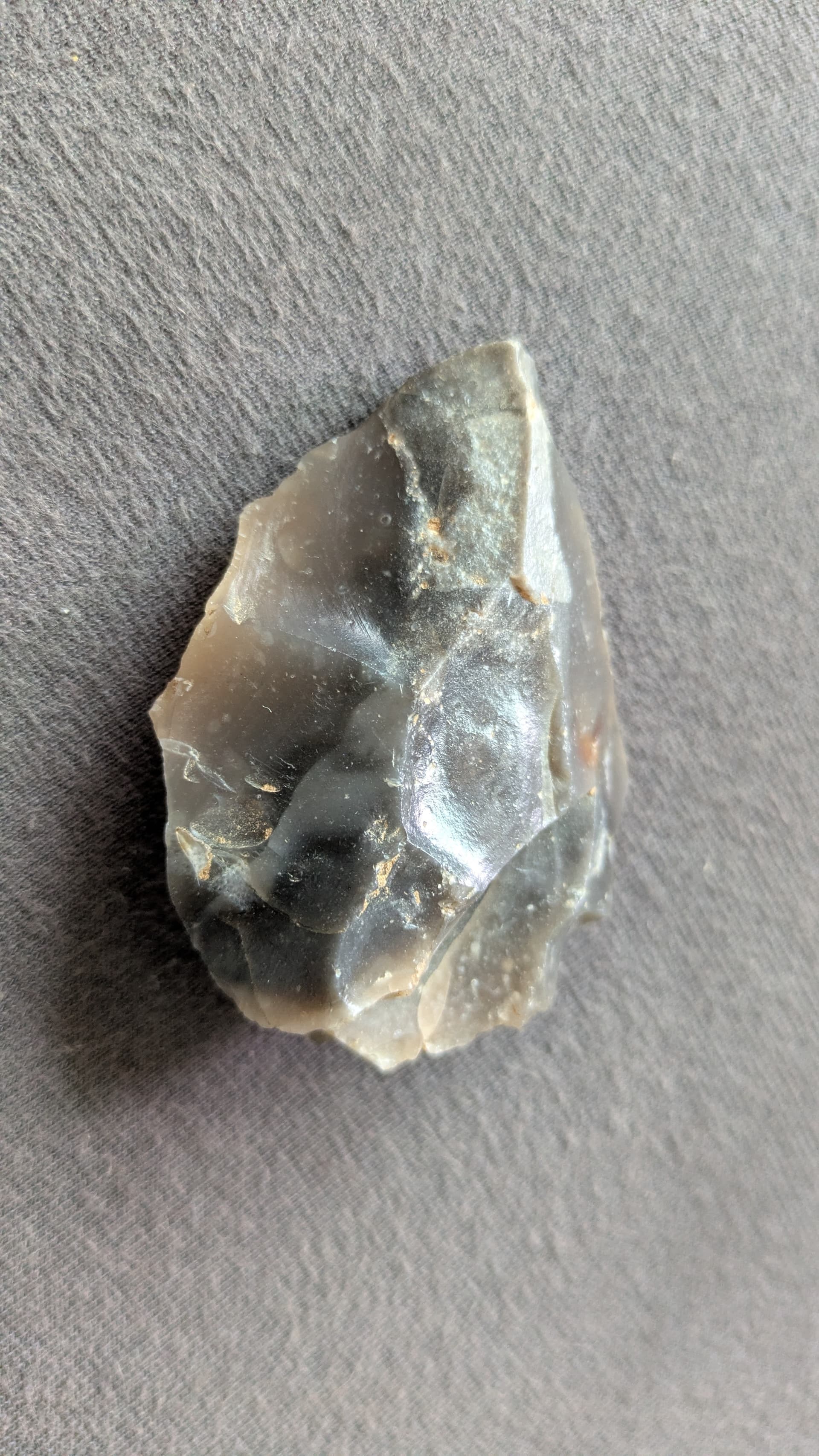

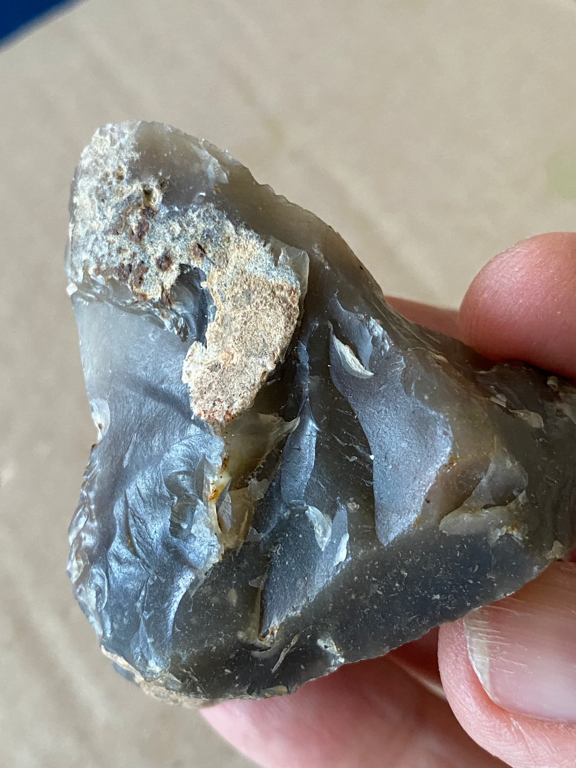

Hallo Steffi,
dein Feuersteinfragment kann vermeintlich als Artefakt ansprechen. Auf der Basis des Bildmaterials tendiere ich mangels eindeutiger Schlagmerkmale aber zu einem Geofakt. 100% ist meine Beurteilung aber nicht!
Habe auch mal einen nordischen Feuerstein unter anderen Feuersteinen in Oberfranken von einem Acker aufgelesen. Dieses dreiecksförmige Feuersteinobjekt - s. Bildmaterial - war auf dem ersten Blick auch verdächtig, artifiziell zu sein. Nach Augenscheinnahme durch verschiedene Experten ist hierin aber ein Geofakt zu sehen.
Uli

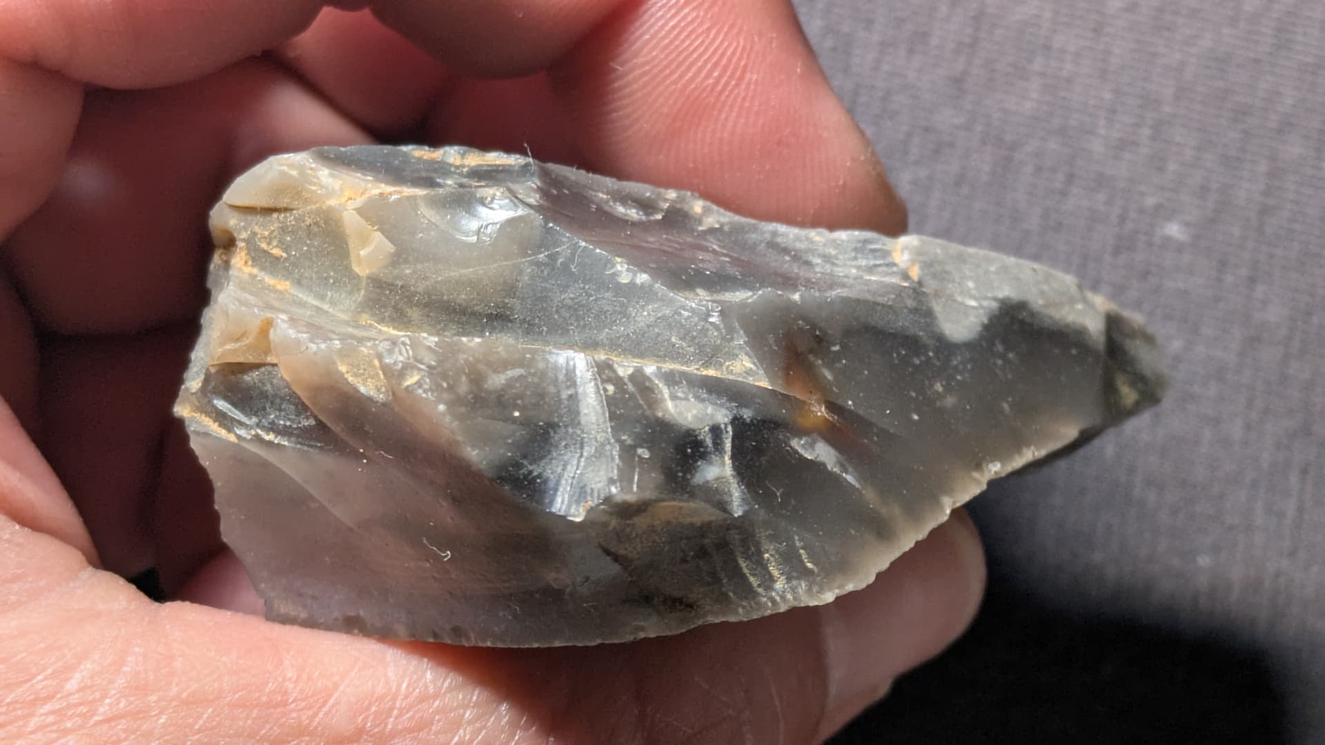

Liebe Steffi,
nope, keine Bearbeitungsspuren für mich, tut mir leid.
Ob man die Veränderung im Bereich der Spitze der Ventralseite als Bearbeitungsspuren interpretieren darf, kann ich nicht anhand eines Fotos Beurteilen. Meiner Meinung nach ist das Objekt nicht bifacial bearbeitet worden und die auf deinem Foto gezeigte Basis
sieht ungewohnt aus, dennoch würde ich es für meinen Teil als Amateur weiterhin für ein Werkzeug in der Art der Spitzschaber oder Faustkeile halten. Die Spitze scheint abgenutzt zu sein. LG
Moin Steffi,
der Stein gehört auf jeden Fall auf den Schreibtisch, denn er ähnelt
tatsächlich einem Faustkeil.
Die vermeintlichen Bearbeitungsmerkmale sind sämtlich durch natürliche
Einflüsse entstanden.
Die tief ins Material gehenden Risse sind durch Frost entstanden, weitere natürliche
Bewegungen durch Eis und Erdmassen (Kryoturbation), sowie Felssturz, haben ihr übriges
zu dieser Form beigetragen.
Es ist also ein Produkt der Natur, kein Faustkeil unserer Altvorderen.
