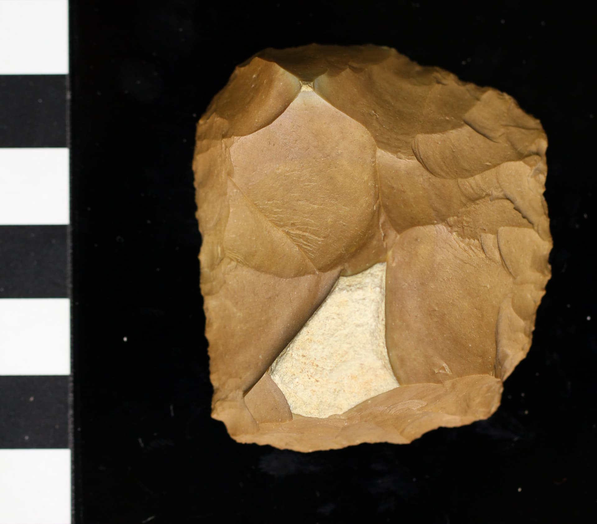

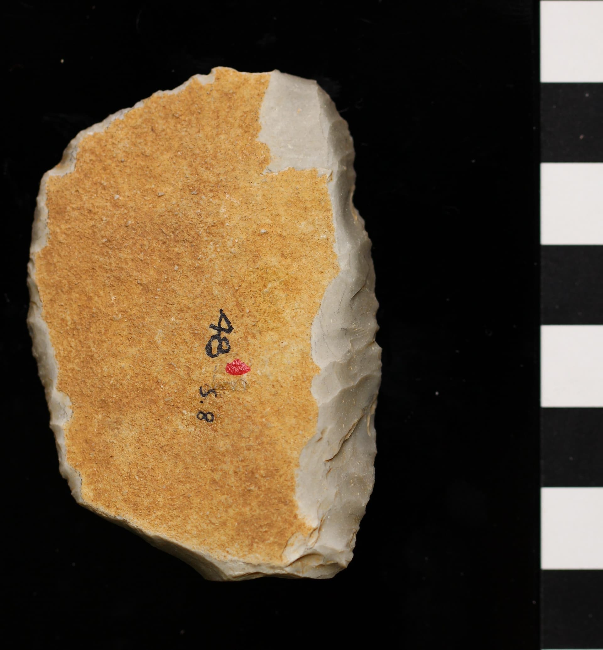

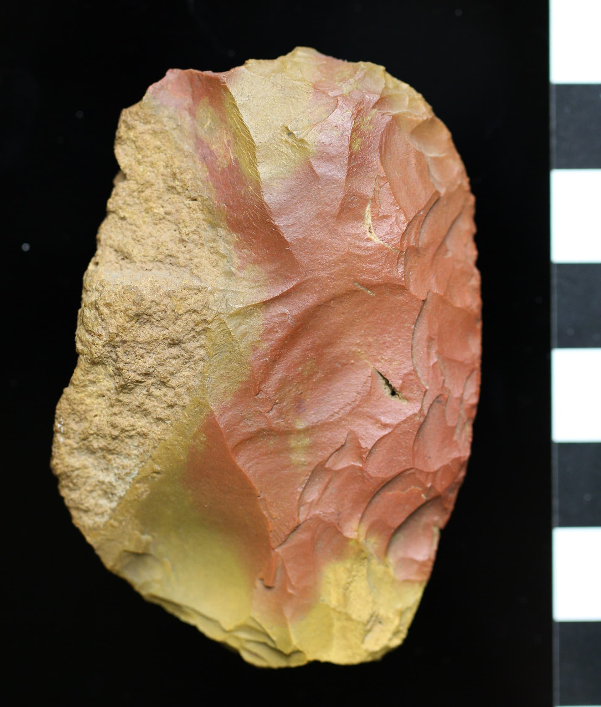

zum Thema passend zeige ich 5 Hornsteinartefakte mit und ohne Patina.
Beispielhaft zeige ich hier völlig unpatinierte Artefakte des Mousterien (4Folgebilder) aus Jurahornstein und einen ca. 10.000 Jahre älteren Faustkeil,Schlussbild
ebenfalls aus Jurahornstein aber stark patiniert. Dabei wird wohl in beiden Fällen das Einlagerungsmilieu entscheidenden Einfluss gehabt haben. Also ist eine Patina bei Steinartefakten als Alterskriterium wohl auszuschließen. Bucentaur
Moin Bucentaur,
Danke für Deine sehr klaren und deutlichen Beispiele, die das Thema stark unterstützen.
Schöne Fundbelege. :+1:

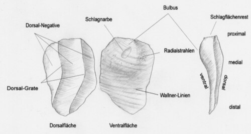

der Schlagflächenrest ist genau die kleine Fläche, die Margo auf seinen Fotos mit einem Kringel markiert hat.
Solche Bezeichnungen kann man auch googlen, dann stößt man z.B. auf dieses Bild:
Grüße, Technikus
