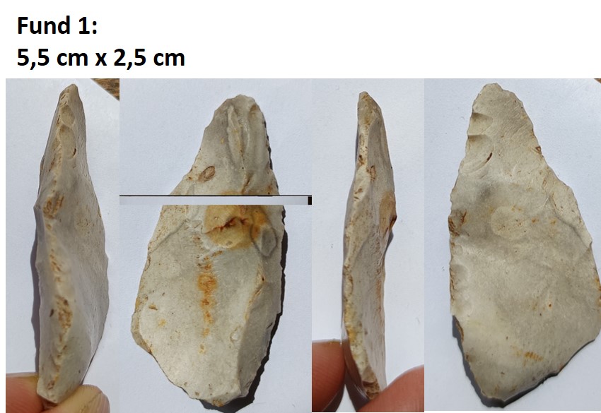

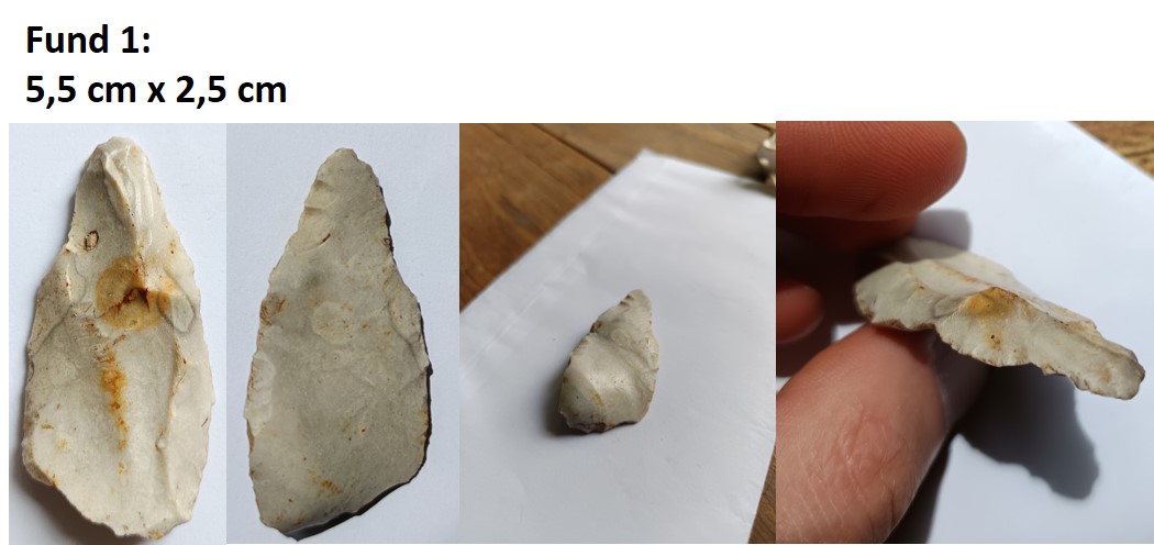

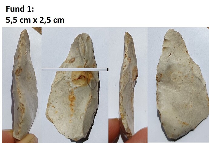

Moin, in die Runde!
Mit meiner Frau habe ich am Wochenende beim Spazieren am Acker unterschiedliche Steine gefunden, von denen einer aussieht, als hätten dieser Bearbeitungsspuren. Da in der Nähe mehrere Megalithgräber aus der Trichterbecherkultur sind, dachten wir uns, dass die Steine deshalb vielleicht wirklich als Werkzeuge o. Ä. gedient haben könnten.
Damit ich mich nicht lächerlich mache, habe ich hier bereits schonmal ein wenig recherchiert und etwas über artifizielle Bearbeitungsmerkmale wie Dorstal-Grate, Bulbus oder Wallnerlinien in Erfahrung bringen können. Ich meine, solche Merkmale auf dem Stein zu sehen, aber häufig sieht man ja auch das, was man gerne hätte :wink:
In einem Beitrag von @StoneMan (Beitrag) habe ich eine Vorlage zu den erforderlichen Ansichten entdeckt. Ich habe mich wieder beim Anfertigen der Fotografien versucht bestmöglich daran zu orientieren, mit der Hoffnung, dass es euch helfen wird.
Entschuldigt den Bildfehler in einer Fotografie.
Liebe Grüße und vielen Dank im Voraus! :slight_smile:
Stefan

Hallo Mago,
das sieht auf den ersten Blick nach einem Abschlag aus. Aber ich kann keine eindeutigen Schlagmerkmale sehen. Die Wallnerlinien und der Schwung auf der “Ventralseite” sind wohl natürlich entstanden, da scheint mir keine geeignete Schlagfläche und kein Schlagpunkt zu sein.

Hallo Stefan,
anhand des Bildmaterials lässt sich meines Erachtens keine verlässliche Aussage treffen. Das Objekt besteht wohl aus Hornstein und scheint mir auch patintiert, also älteren Datums zu sein. Die abgebildeten, formveränderten Merkmale geben aber meines Erachtens keinen eindeutigen Hinweis dafür, ob diese artifiziell oder geofaktisch entstanden sind. Also den Stein aufheben und ggf. am Fundplatz dort weitersuchen. Kann gut sein , dass dort mehr ggf. eindeutigeres Materal Richtung Artefakt auffindbar ist.

Moin Stefan,
auf keinen Fall machst Du Dich hier lächerlich - wäre schön, wenn alle ihre
Hausaufgaben so gut machen wie Du, bevor sie hier ihre Bilder zeigen.
Ja, das Ding hat so einige Merkmale, die ein Artefakt haben sollte, damit wir
es als solches sicher bestimmen können.
Nun ist es aber auch so, dass die meisten Merkmale, die durch Schlag oder Druck auftreten, sowohl mit Absicht vom Menschen, als auch durch natürliche Prozesse ähnlich entstehen können.
Leider scheint das hier zuzutreffen.

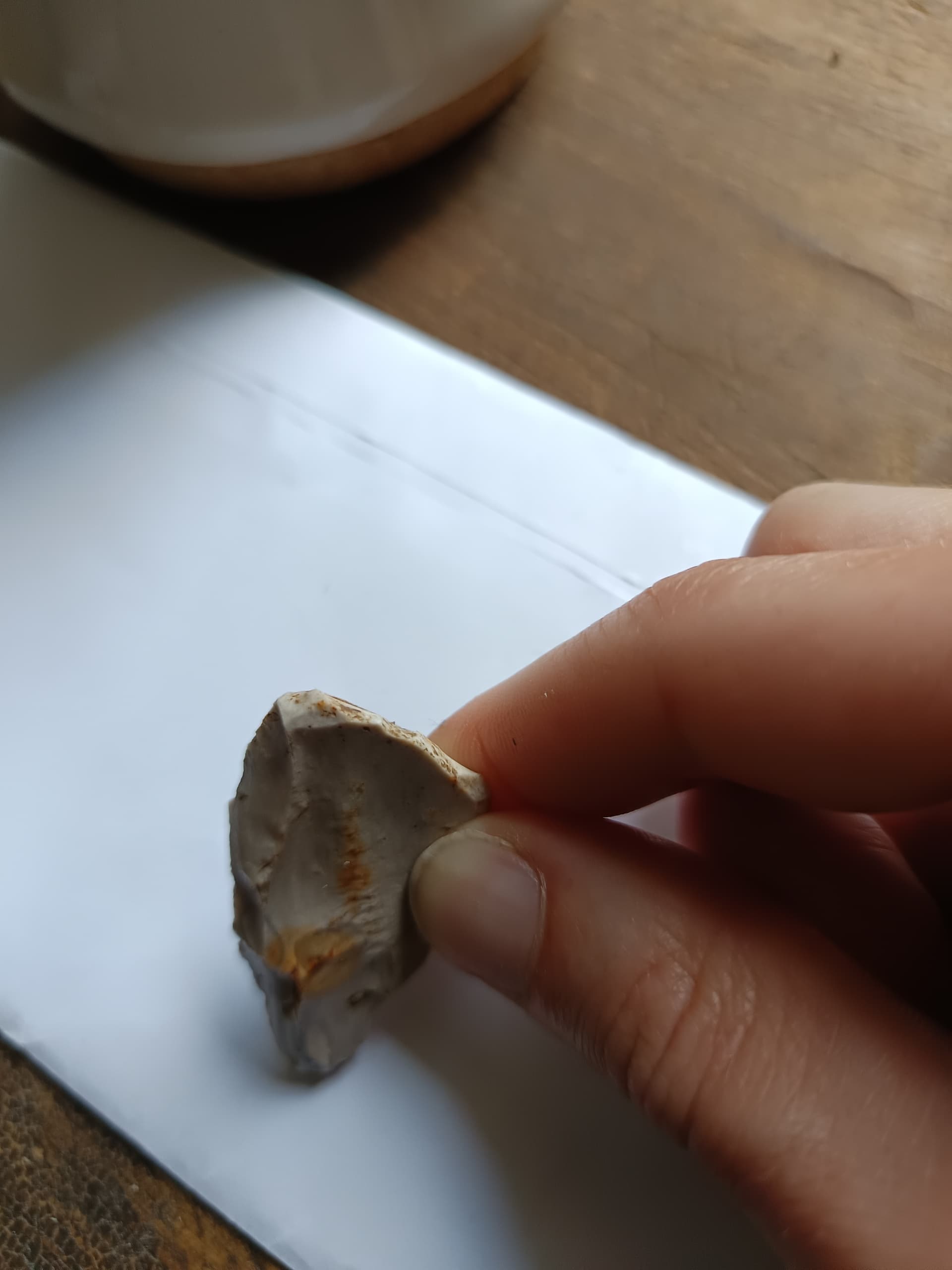

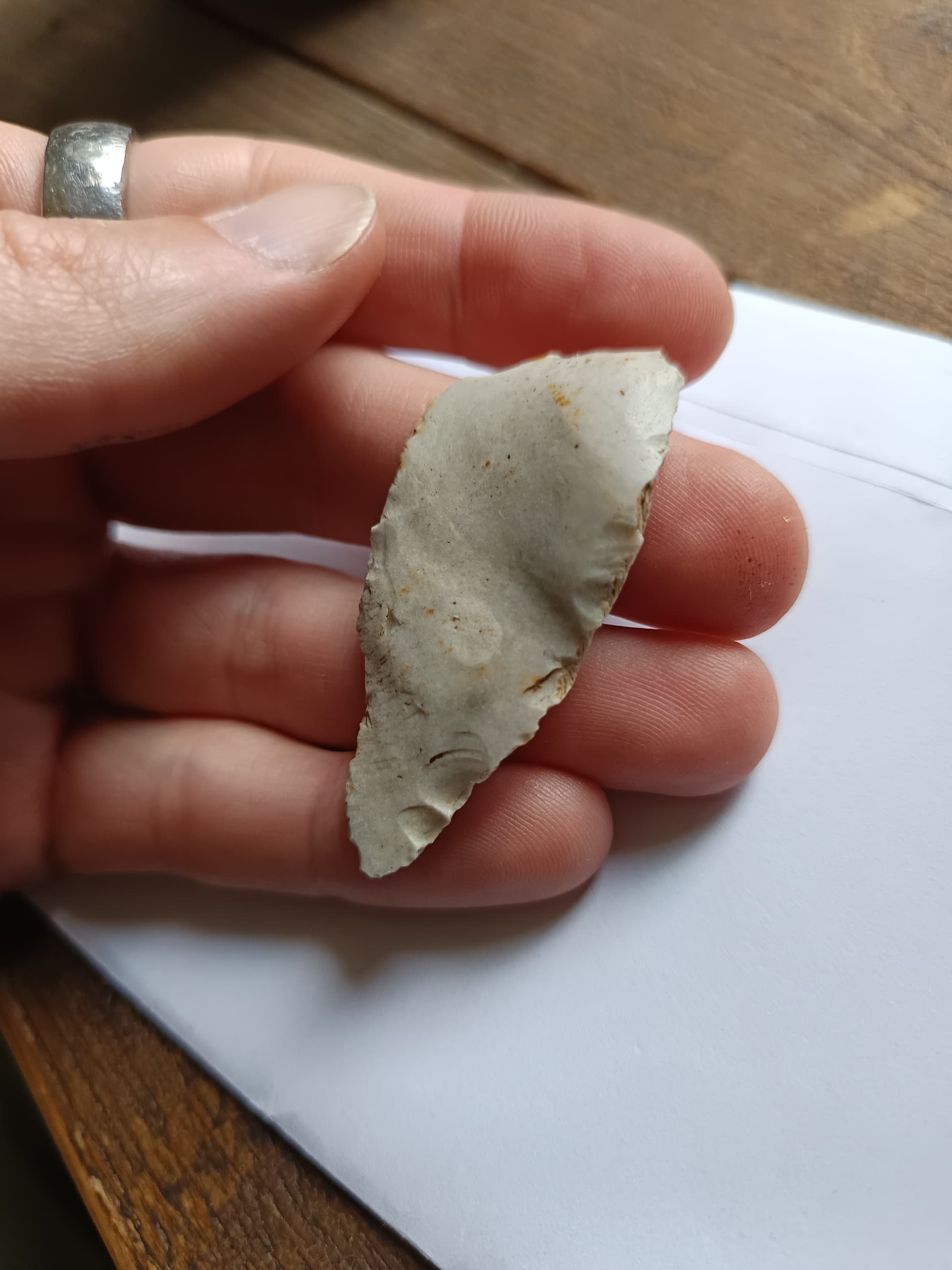

Auf dem zweiten Bild hältst Du das Stück mit den Fingern fest, befindet sich
da zwischen Deinen Fingern eine kleine, plane Fläche?
Das kann man auf keinem Foto sehen - es wäre ein Schlagflächenrest.
Vielleicht erkennst Du so etwas oder bekommst es gar aufs Foto.
Wo suchst / findest Du und hast Du keinen Kontakt zur hiesigen Archäologie,
wo Du ggf. Deine Fundstücke vorlegen kannst?
Am Objekt könnten Dir Fachleute besser vermitteln, wo es drauf ankommt.

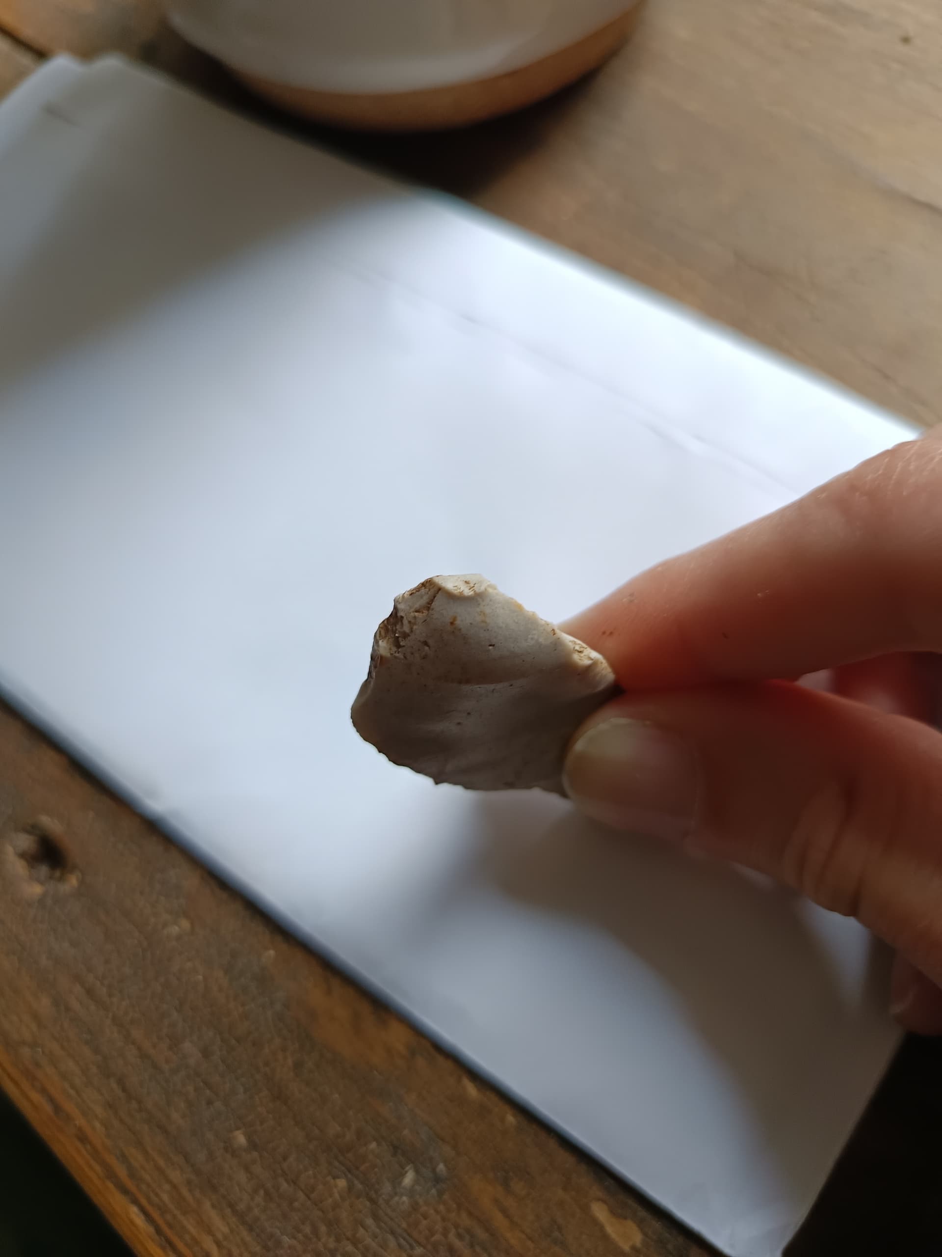

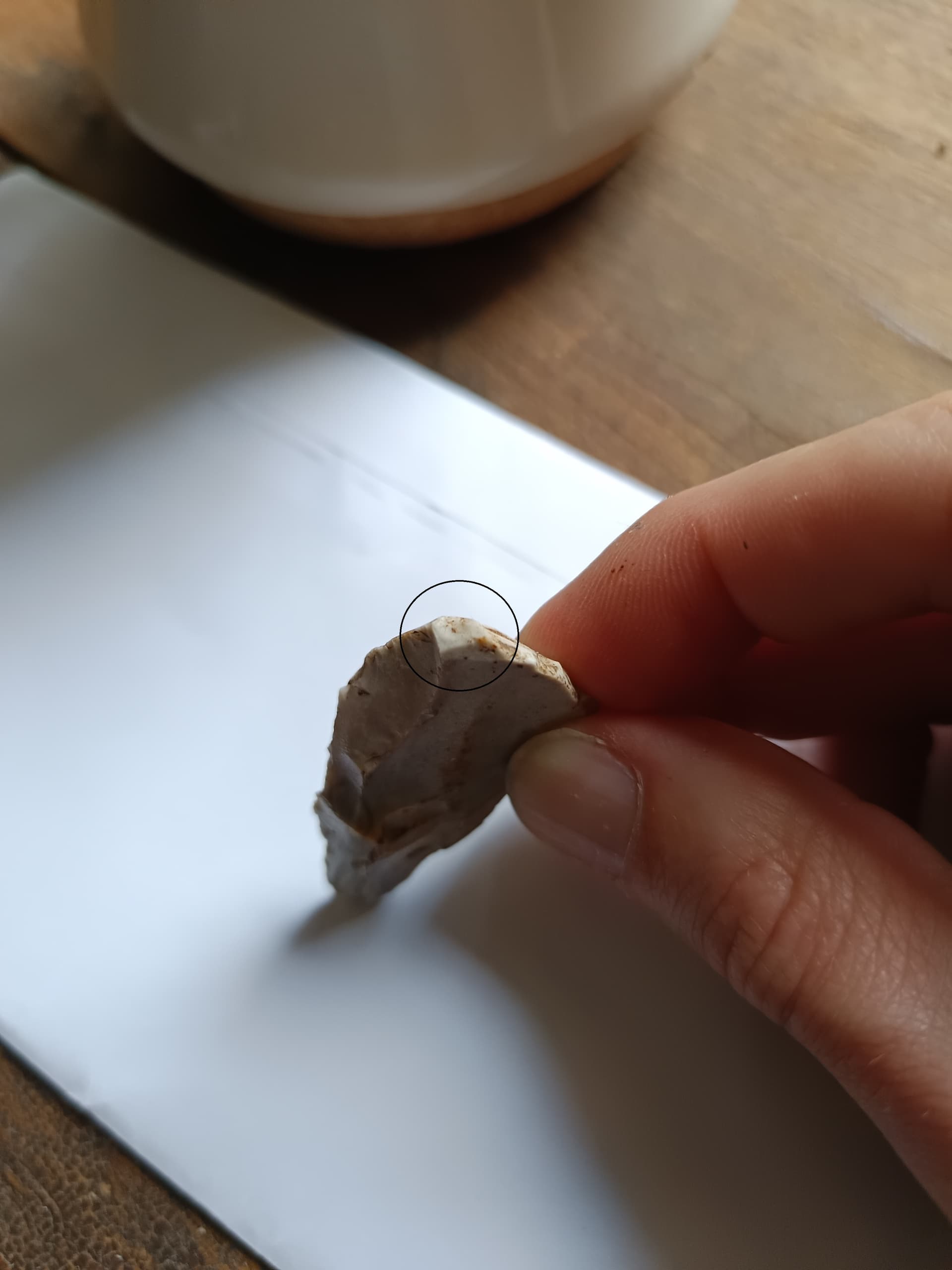

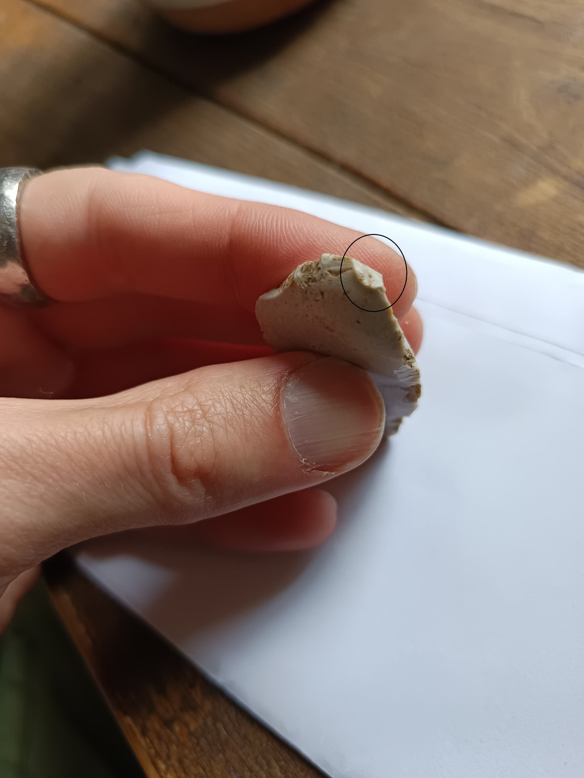

Ich suche nicht systematisch nach Artefakten. Da ich aber viel in meiner Freizeit in der Natur unterwegs bin, fällt mein Blick gelegentlich auf Objekte aller Art, die mich faszinieren. Diesen Hornstein habe ich in Sachsen-Anhalt gefunden. Aber wir sind auch in Niedersachsen und zum Teil in Mecklenburg-Vorpommern unterwegs. Wäre es denn sinnvoll, mit einem Archäologen ins Gespräch zu kommen?
Ich hänge gerne nochmals ein paar Bilder von der besagten Fläche an. Ich bilde mir ein, eine kleine, plane Fläche zu erkennen. Von dieser Fläche breitet sich auch der “Bulbus” aus, sofern man diesen auch so nennt, wenn er geofaktisch oder nicht intentional, wie bspw. durch einen Flug, entstanden ist.
Liebe Mago,
Jürgen wird sich sicher noch melden, aber an der Stelle, die du gekennzeichnet hast, ist meiner Meinung nur ein Stückchen abgebrochen (durch Pflug, Wetter etc.). Es sieht nicht wie ein Schlagflächenrest aus. Aber ohne Gewähr, ich übe noch :slight_smile:
Moin Stefan,
Danke für die gewünschten Fotos.
Da möchte ich Inez zustimmen, es sieht nicht nach einem Schlagflächenrest aus.
Das rundet also einen natürlichen Trümmer ab - leider.
Den Bulbus siehst Du richtig, aber er ist demnach natürlich entstanden, was, wie ich bereits oben schrieb, vorkommen kann - öfter, als uns lieb ist.
Der Pflug wird m. E. zu oft als Verursacher von Merkmalen genannt, ein Fußtritt (Mensch und Huftier), Felssturz oder Frost sind auch gerne Protagonisten von Retuschen & Co.

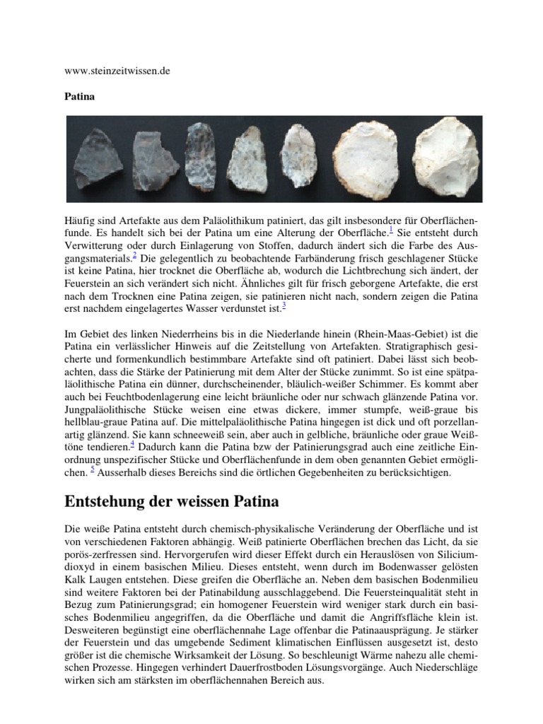

Die Domain “steinzeitwissen,de / Steinzeit & Co” ist derzeit (2019) leider gehackt worden. Den Inhaber C.F. kenne ich persönlich und zwei Beiträge gab es auch von mir in dessen HP.
Der von Dir verlinkte Beitrag ist Stand von damals.
Hier das “Original” Steinzeit & Co Patina.
Mach Dir bitte die Mühe und lese die unten verlinkten Beiträge bis zum Ende durch.
Für Lesemuffel hier die wichtigsten Zitate:
(1) Quelle Sucherforum - [aus einer Korrespondenz User Danske - Harald Floss]
Zitat Harald Floss:
Natürlich mag man aufgrund des Patinierungszustandes der Meinung anhängen, hier ältere Funde zu fassen zu haben,
die Patinierung kann aber ein sehr trügerischer Ratgeber sein.
(2) Quelle [PDF 2,5 MB]
Zitat Viola C. Schmid et al.:
Es wurde dokumentiert, ob das Steinartefakt eine natürliche postdepositionelle Veränderung der Oberfläche, eine Patina, aufweist, welche Intensität diese hat und um welche Art der Patinierung es sich handelt.
Jedoch muss festgehalten werden, dass Patinatyp und -variabilität vermutlich auf einen unterschiedlichen Ablagerungskontext hindeuten und weder die Dauer der subaerischen Aussetzung noch das Alter anzeigen können.

Jürgen, besten Dank für deine Hinweise und zuträglichen Beiträge!
Schaut man sich die von dir aufgezeigte Studie im Detail an, verstärkt sich sogar für mich der Eindruck, dass Patin zur chronologischen bzw. grob alterszeitlichen Einschätzung von Artefakten als Indiz auch hierin mit herangezogen wurde.
So heißt es in dieser Studie z. B. auf S. 58 nämlich auch: Die Abschlagnegative sind anders patiniert als die ursprüngliche Dorsaloberfläche.“ Damit könnte bei diesem Kern ein Fall von mehrphasiger Nutzung vorliegen, bei welcher ein ehemalig verworfenes Artefakt mittelpaläolithischer Natur zu einem späteren Zeitpunkt aufgesammelt und im neolithischen Kontext wiederverwendet wurde.
Inhaltlich wird dazu noch auf S. 73 erläutert, dass es sich bei diesem Fall „aufgrund der vorhandenen Doppelpatina“ um eine im Mittelpaläolithikum verworfene Grundform handelt..
(Stichwort: Patina als ein Indiz zur chronologischen Altersabgrenzung).
und auf S. 77 wird z.B. dargelegt:… Obermaier und Breuil beschreiben 1908, dass sie sowohl typologisch als auch aufgrund der Abnützungsspuren der Kanten und der von ihnen als „tief alt“ bezeichneten Patina die mittelpaläolithischen Steinartefakte identifizieren konnten. Und als Wertung wird in der Studie hierzu betont zum Ausdruck gebracht: „Somit wurde bereits zu der damaligen Zeit der Erhaltungszustand als ein mögliches chronologisches Entscheidungsmerkmal herangezogen.“
Hier noch ergänzend eine weitere inhaltliche Einlassung (bzw. Auszug daraus) zur Thematik des meines Erachtens noch laufenden Disput bzgl. Gesteinspatina und das (eventl. vermeintliche) Heranziehen für eine Altersbeurteilung von Artefakten (s.a. Link):

Moin Uli,
in all den - sehr alten - Artikeln wird Patina nie allein als Altersbestimmung herangezogen.
Der Anlass das Thema Patina näher zu erörtern war Deine Aussage weiter oben:
Zitat servantes123:
Hallo Stefan,
Zitat Ende
Genau das kann man so m. E. nicht machen, zumal hier oft Laien anfragen, die daraufhin denken “Aha - man kann das Alter anhand der Patina erkennen”.
Das ist genauso fatal und falsch, wie ein ´Artefakt muss mindestens Schlagflächenrest, Bulbus und Retuschen aufweisen´.
In dem von Dir verlinkten Artikel aus “Steinzeit & Co” steht zum Schluss:
Zitat Steinzeit & Co:
Das Wichtigste zum Schluss!
Fehlende Patina
Um Missverständnisse zu vermeiden, wird hier auf paläolithische Artefakte eingegangen, die unpatiniert sind. Es kommen auch gänzlich unpatinierte Stücke mit eindeutig paläolithischem Habitus vor. Hier spricht die fehlende Patina nicht im Umkehrschluss für eine jüngere Zeitstellung!
Das Fehlen ist lediglich ein Hinweis auf die Lagerungsbedingungen. So ist bei unpatinierten Stücken von einer raschen Einbettung in das Sediment auszugehen, evtl auch Lagerung im Wasser. Demnach ist ein unpatinierter Faustkeil trotzdem mittelpaläolithisch und nicht etwa neolithisch.
