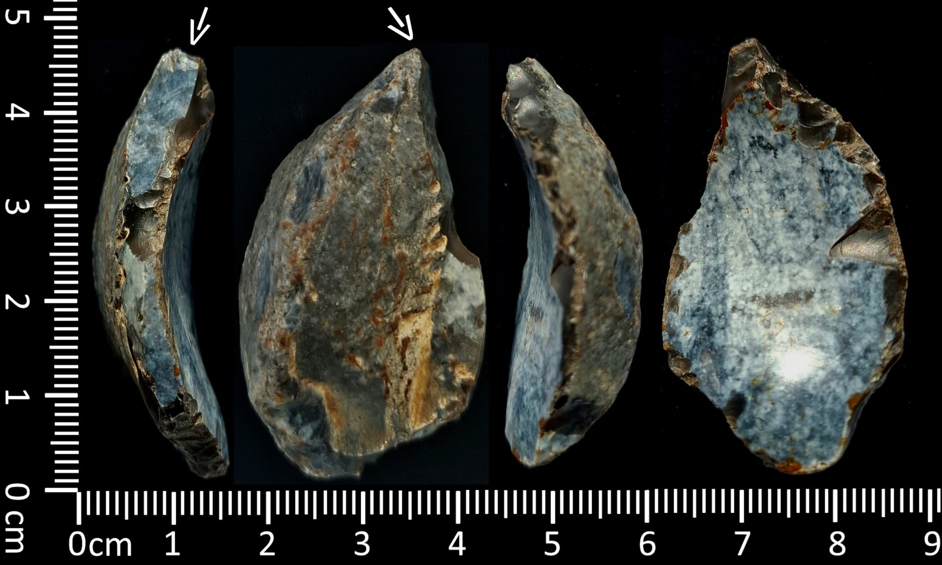

Frostsprung als Grundform für einen Stichel?
ich zeige hier mal einen Frostsprung, der Merkmale eines wohl spätpaläolithischen Stichels aufweist. Die laterale Stichelbahn beginnt an einer Retusche, die allerdings im stumpfen Winkel zur vermeintlichen Stichelbahn angelegt wäre. Nun könnte man denken, dass die Retusche erst am Stichel angelegt wurde. Das hat aber genauso wenig Sinn. Wahrscheinlicher wäre, dass es gar keine Retusche, sondern eine rezente Beschädigung ist, wie auch die Ausbrüche auf der anderen Seite. Also insgesamt ist das wohl zu wenig, um das Stück eindeutig anzusprechen.

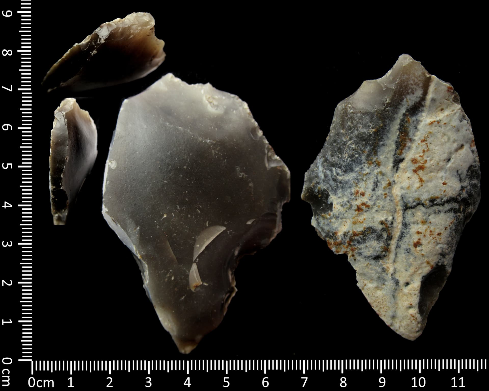

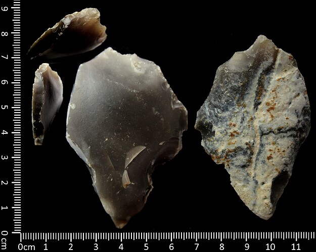

Von dieser Fundstelle im Süden Sachsen-Anhalts mit spätpaläolithische Funden stammt auch dieser, mir so bestimmte Stichel an Primärabschlag.
Hier ist der Abschlag eindeutig, mit einer, für diese Zeit hier üblichen, weißen Patina.
