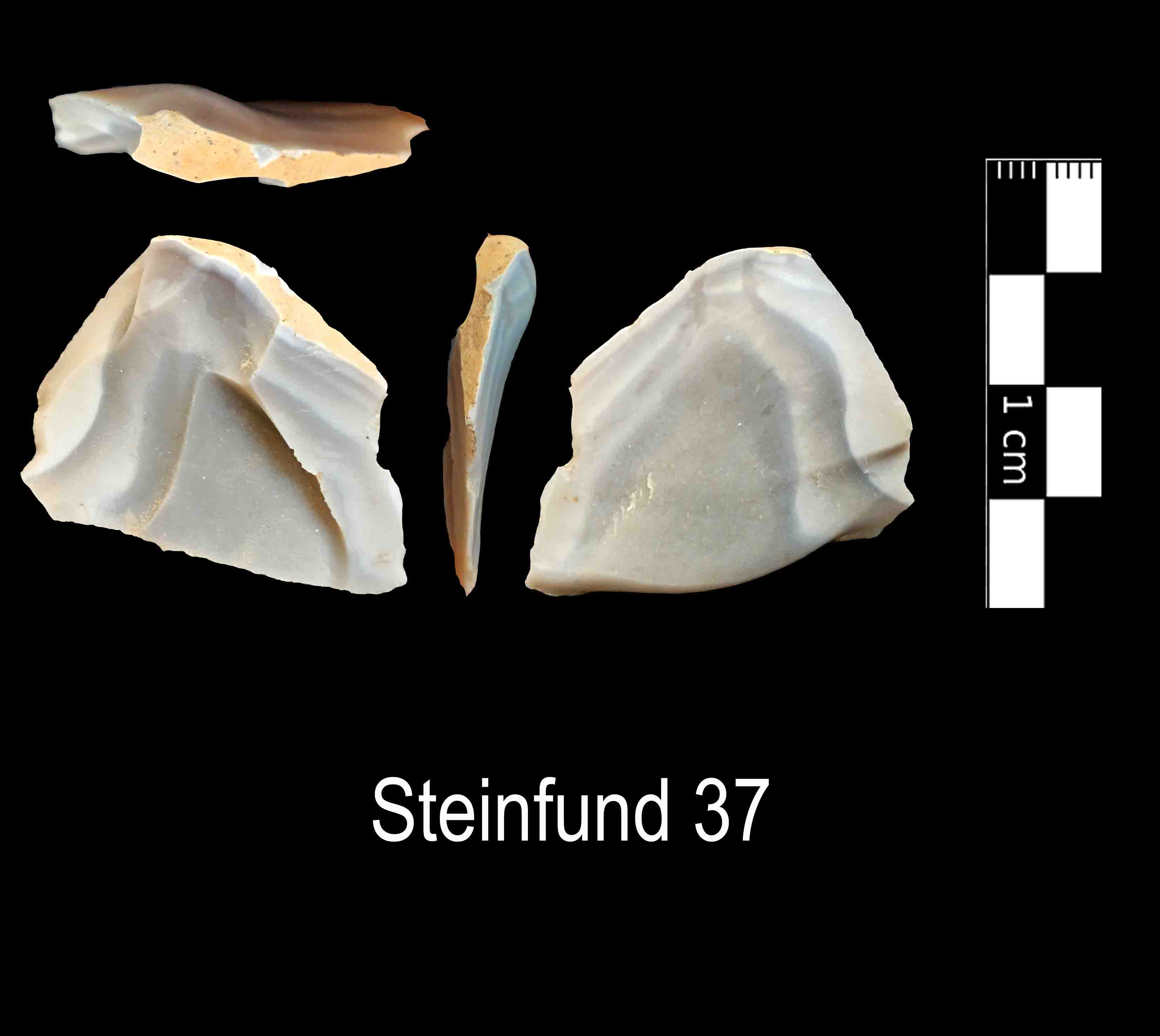

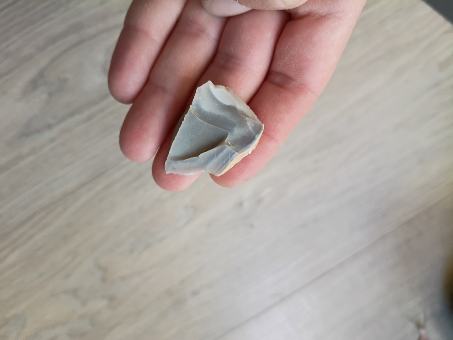

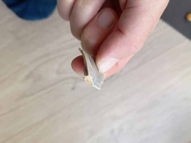

Steinfund 37:
Ein einfacher Abschlag aus gebändertem Hornstein. Man findet hier nicht mal eine Schlagnarbe, dafür sind Bulbus und Wallnerlinien vorhanden. Auch der Schlagflächenrest ist typisch.

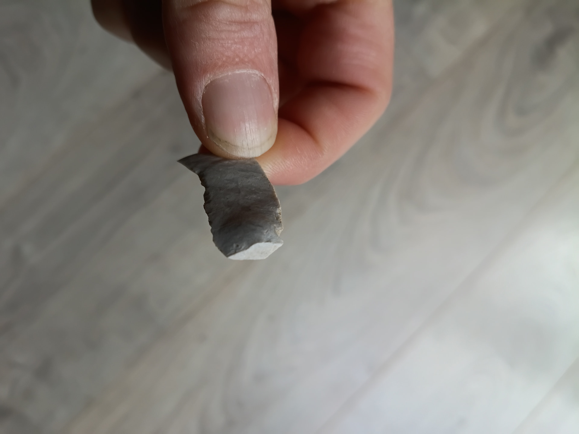

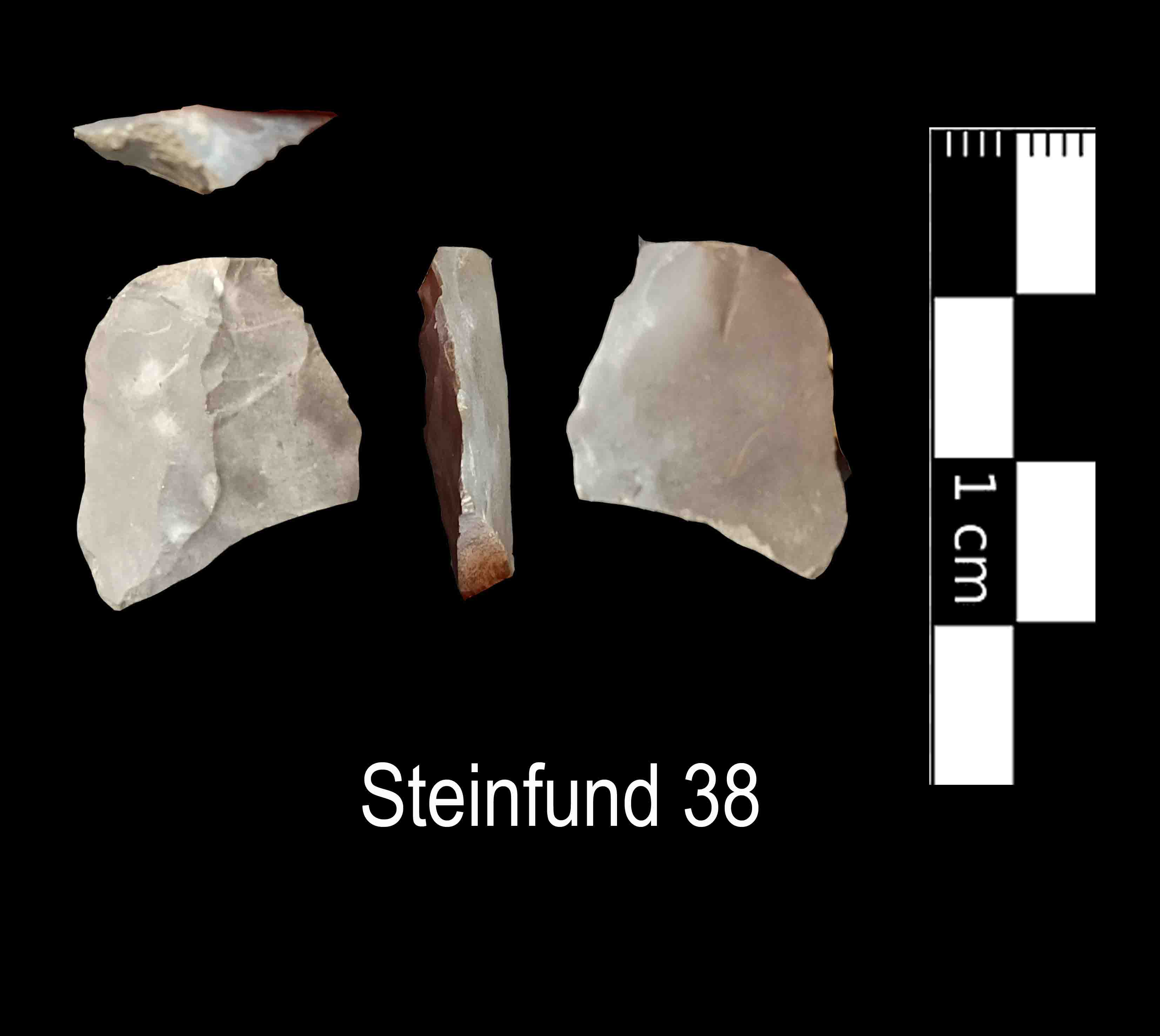

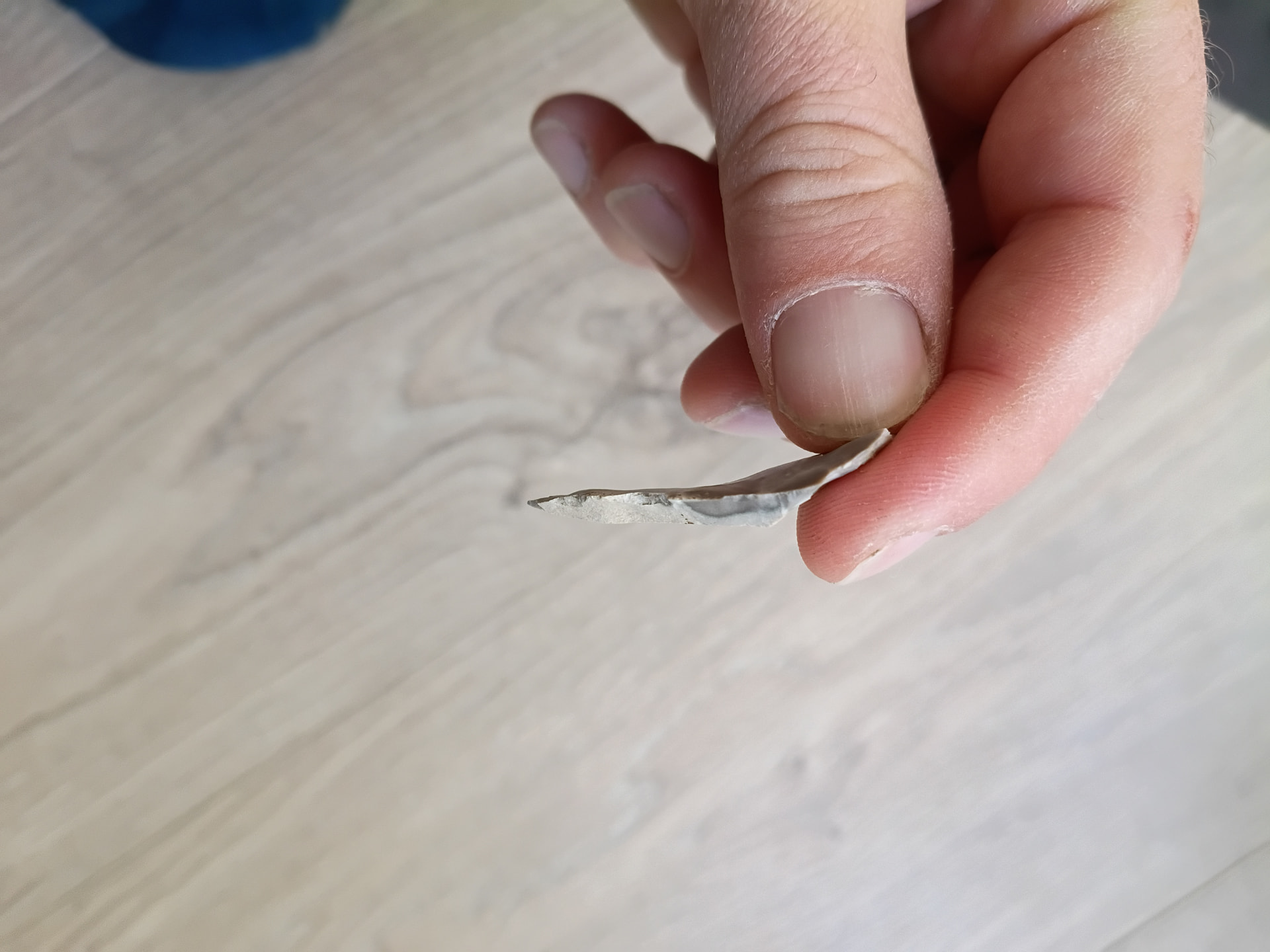

Steinfund 38:
Hier haben wir ein Klingenfragment. Schlagnarbe ist zu sehen. Ich denke man kann sich das Artefakt ganz gut vorstellen.

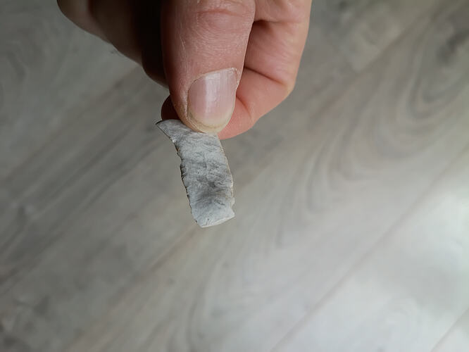

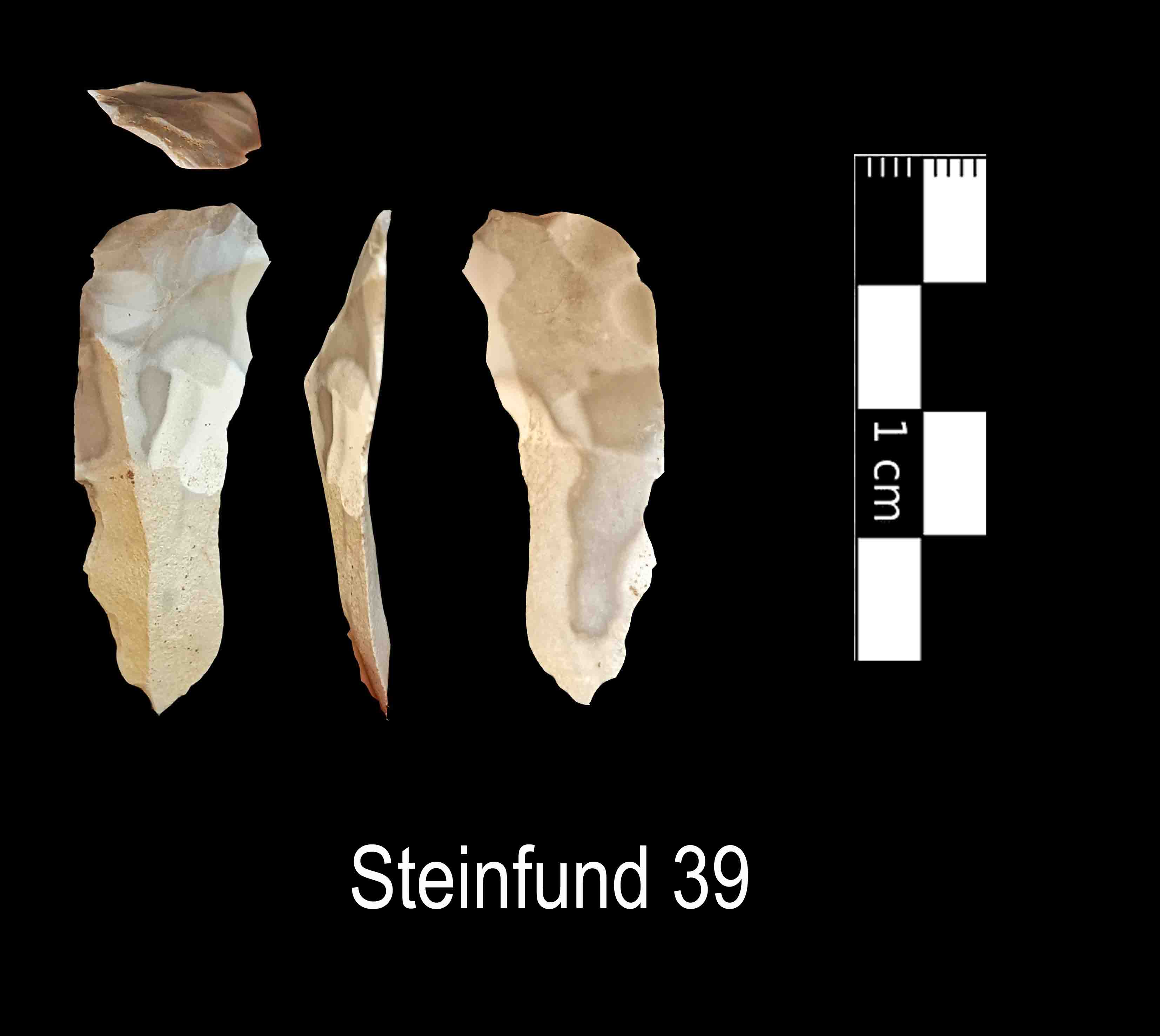

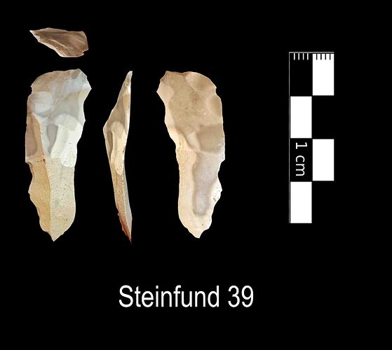

Steinfund 39:
Eine vollständige Klinge. Schön zu sehen, der Bogen den der Abschlag hat.

Ich habe mir zuletzt mehrfach die Frage gestellt, ob Wallnerlinien in grobkörnigen Hornsteinen überhaupt entstehen können bzw sichtbar werden.

Ist die Kerbe bei Nr. 38 Absicht (ventral, gegenüberliegend vom SFR)?
Guten Morgen,
das ist die Schlagnarbe. Die fällt hier etwas länger und dornförmig aus.
:laughing: Ja, ich habe die Beschreibungen falsch zugeordnet und den Text über dem Bild “ohne Schlagnarbe” gelesen. Das erklärt alles. Danke

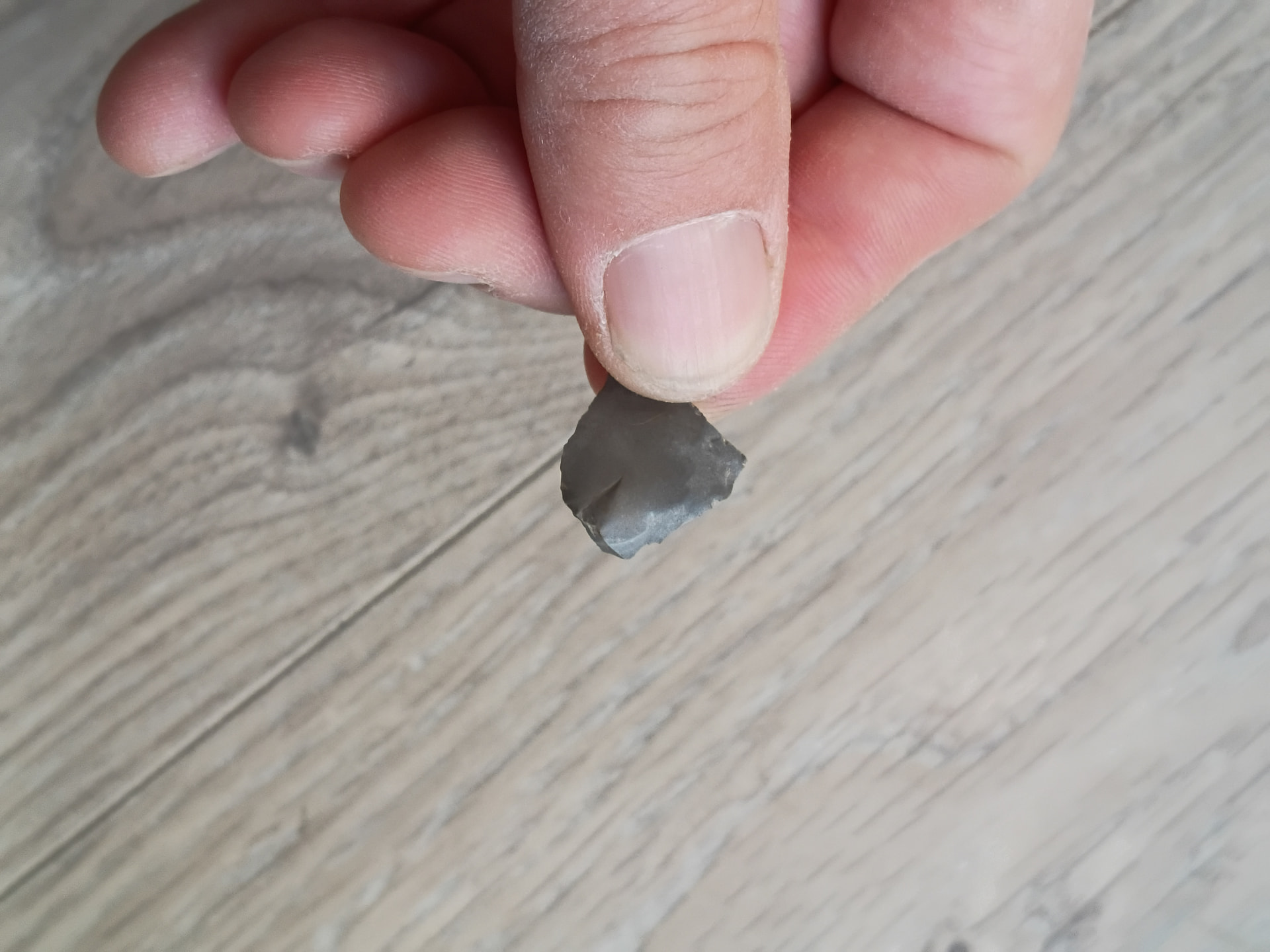

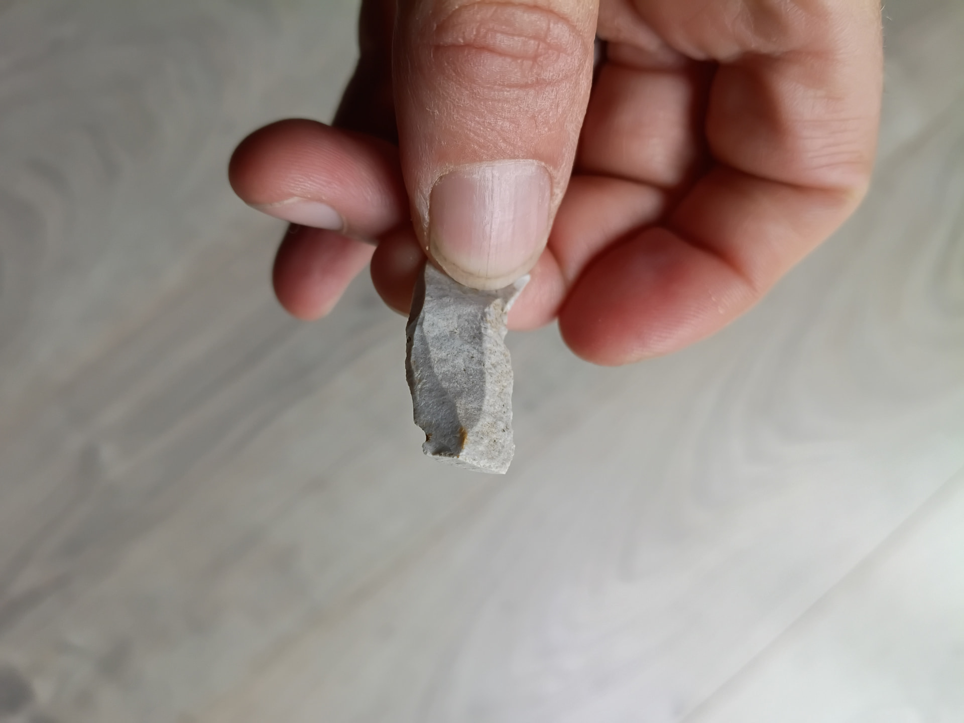

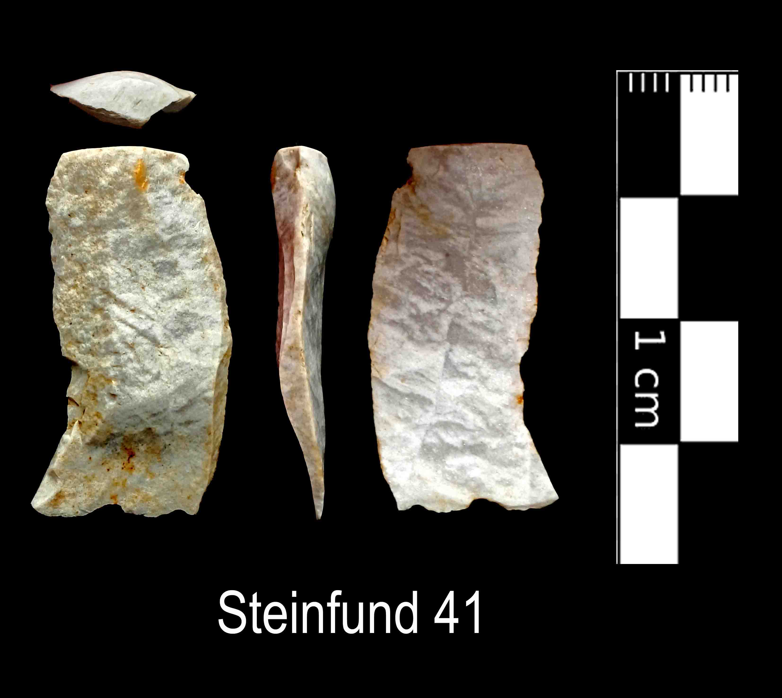

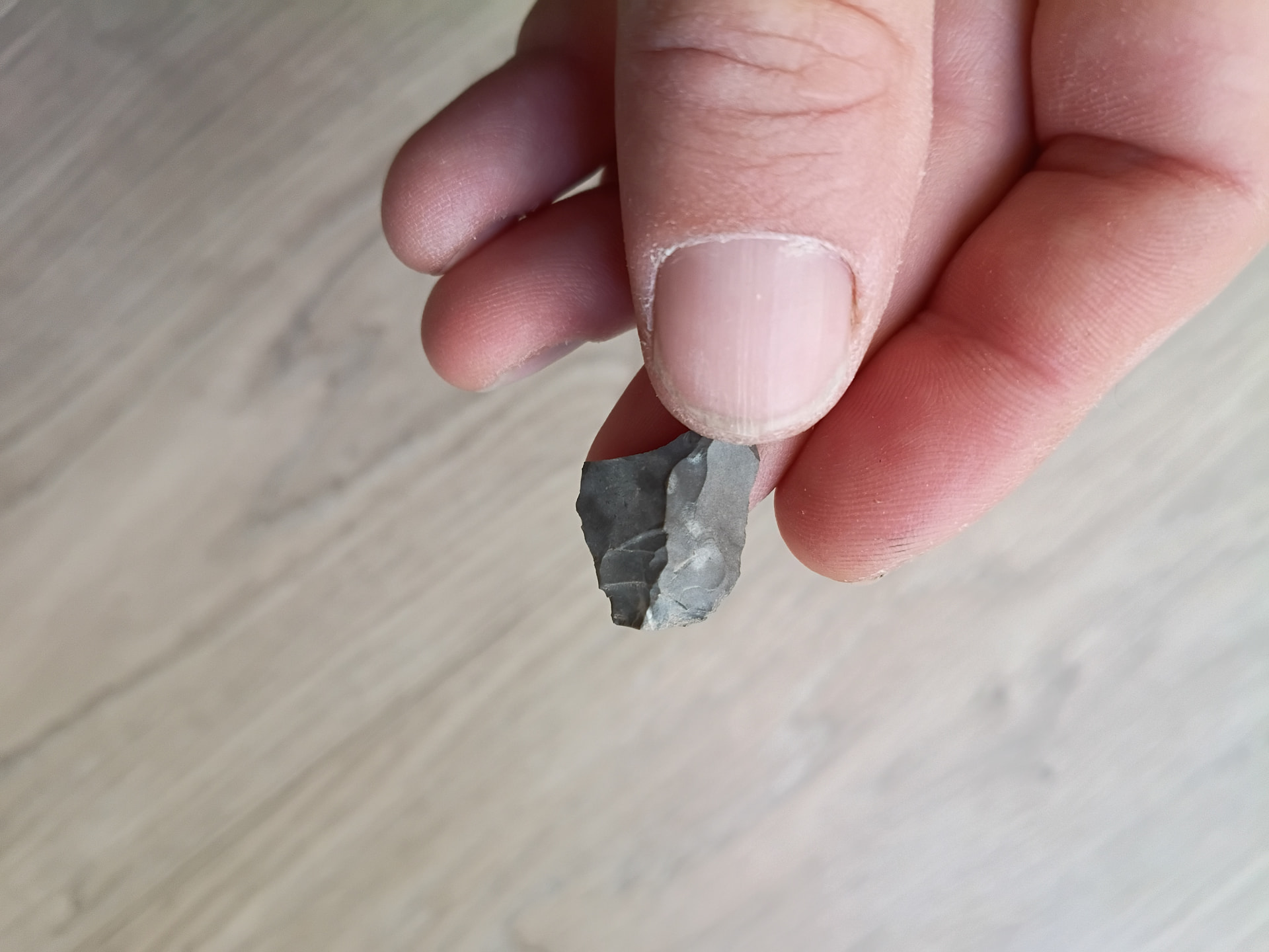

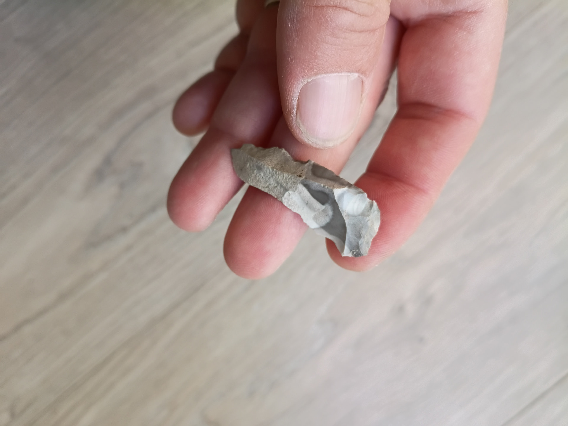

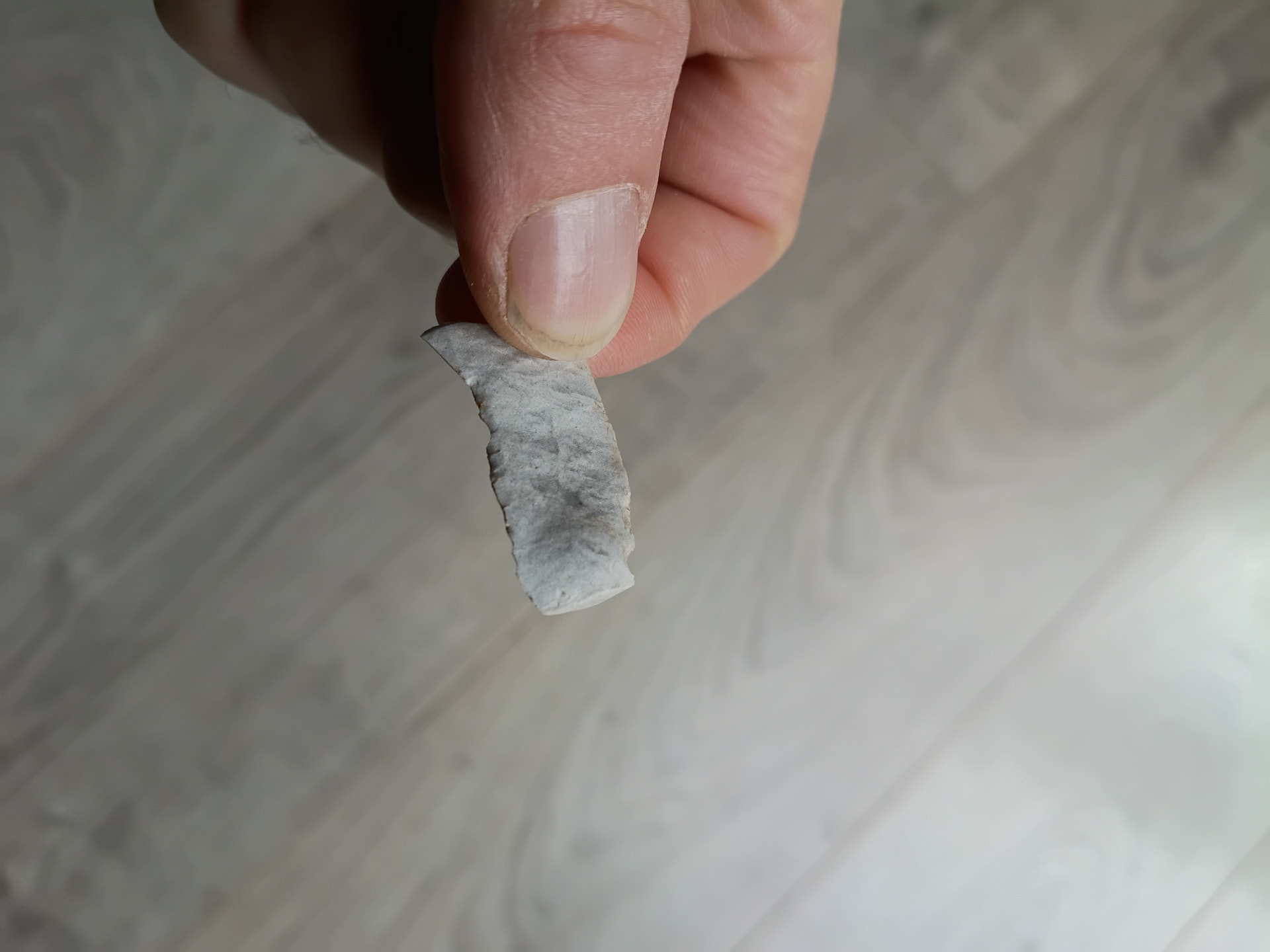

nochmal ein kleiner Abschlag:
Wieder nichts besonderes. Schlagnarbe ist nicht zu erkennen. Bulbus und SFR sehen klassisch aus. Abbaubahnen auf der anderen Seite erkennbar.
Das Material hatte ich bisher nicht. Interessante Art von Hornstein. Vielleicht weiß @Bucentaur mehr dazu?
Da kann ich nichts dementieren (was ich auch nur ungern täte).
Das Gestein lässt allerdings bei mir die Nackenhaare hochstehen - gruselig.
Die mussten nehmen, was vorhanden war. Tatsächlich ein Fall für @Bucentaur.
Das sieht schlimmer aus als es ist. Auf den Bildern sieht es rau aus, aber tatsächlich ist das nur Textur und eigentlich sehr glatt, wie der Flint bei dir.
ja, das stark vergrößerte Foto lässt die Steinqualität deutlich schlechter erscheinen als sie tatsächlich ist. Dieses Material fand eigentlich ausschließlich im Mesolithikum Verwendung.
um Hornstein handelt es sich nicht, es handelt sich um ein fein quarzithaltiges Gestein, Abbaustelle Richtung Oberhausen.
Alles klar @Bucentaur , danke für die Richtigstellung.
Ist das eine Form von Oberhauser Kreide Quarzit? Ich kenne den bisher nur mit den “Punkten”.
aus der näheren Umgebung, also ein ortsnahes Gestein.
Vielen Dank für deine Einschätzung!
