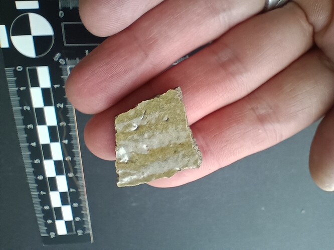

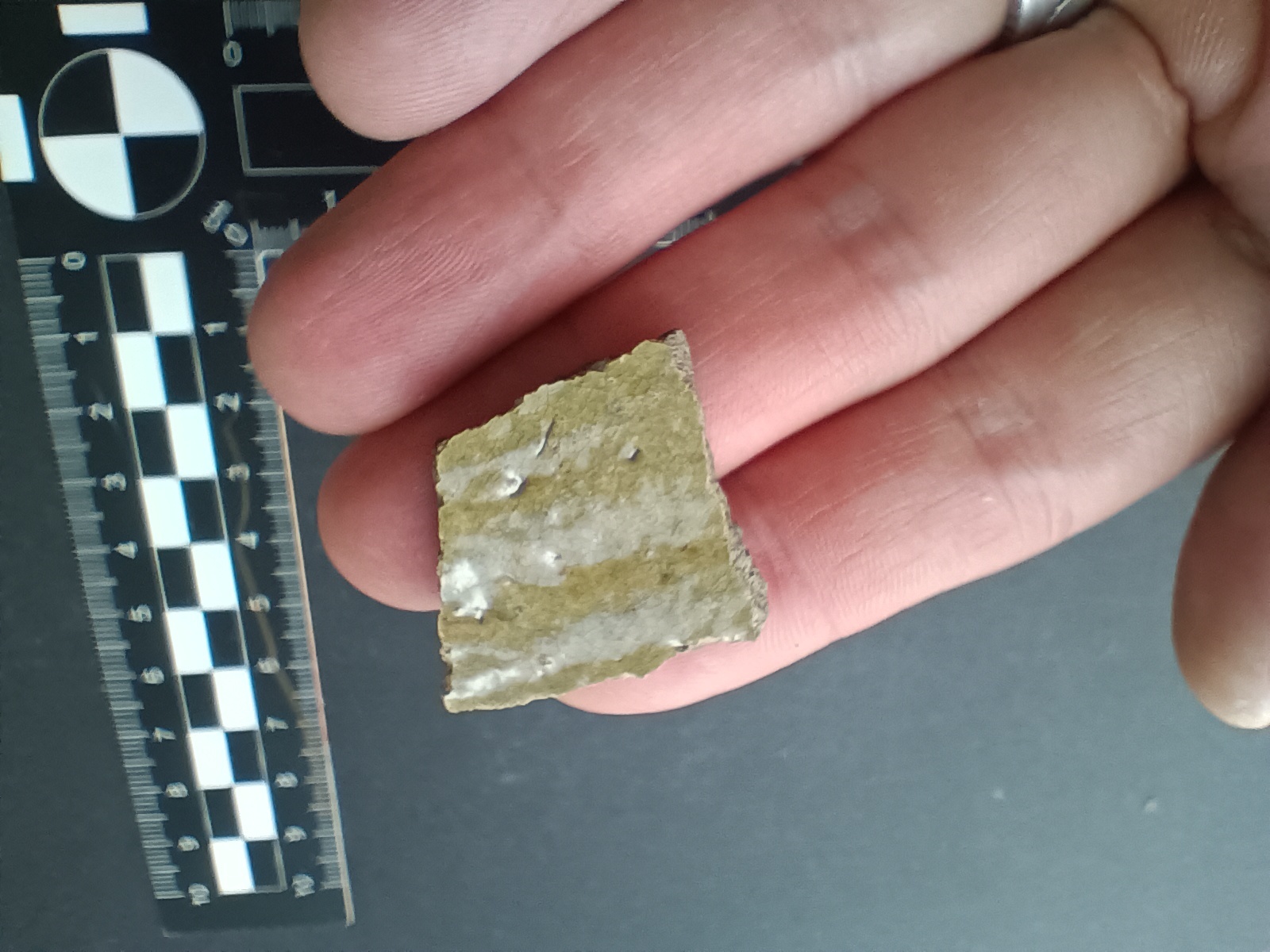

Matt/glänzend
Hier je ein Beispiel für matt und glänzend. Die Matten Scherben sind bei mir eigentlich immer die älteren. Die Frage ist, sind sie matt durchs alter oder waren sie schon immer matt? Sind das unterschiedliche Glasuren und aus welcher Zeit stammen sie?

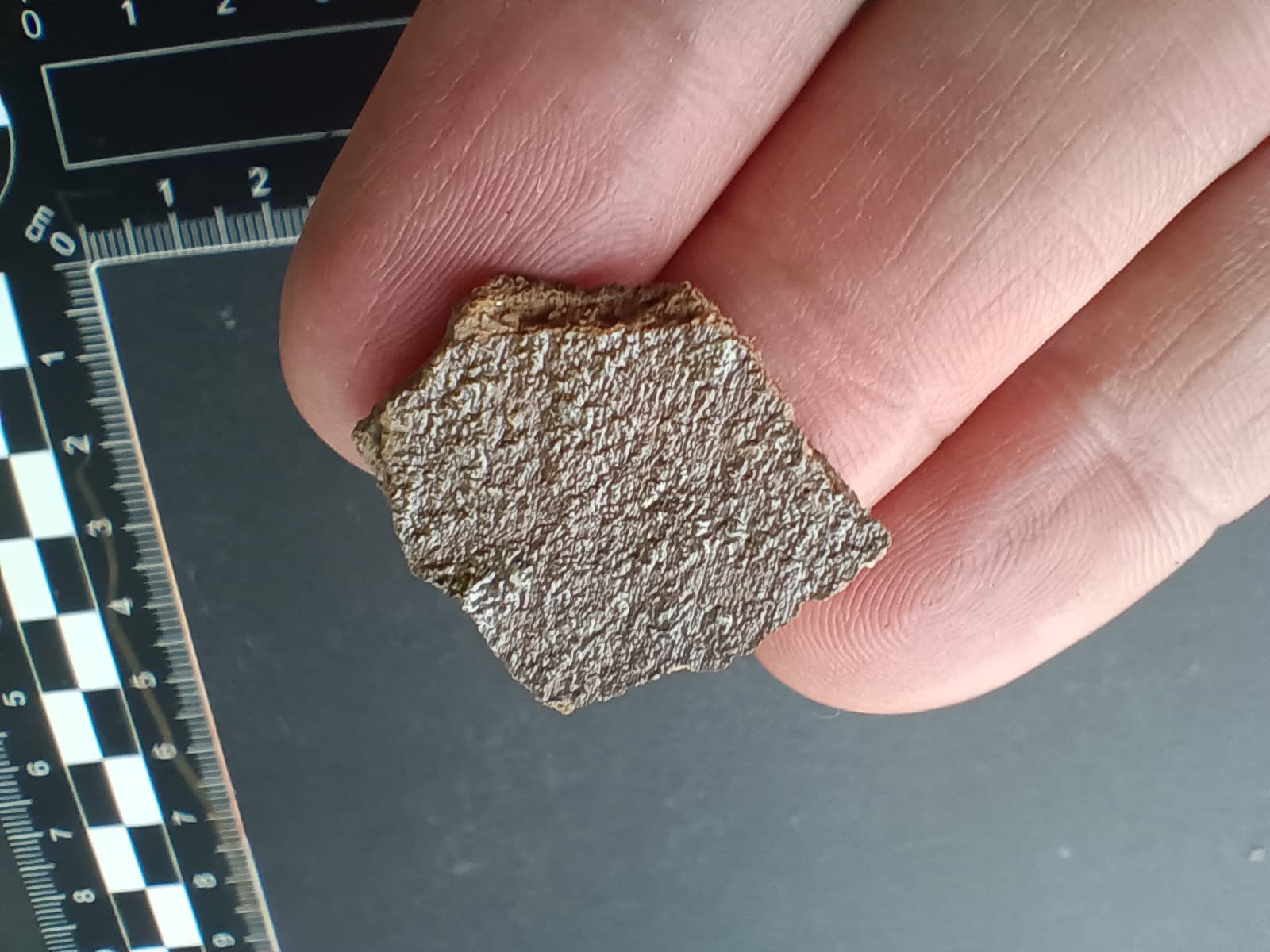

Glatt/rau
Hier ein Beispiel einer rauen Glasur. Ich nenne sie Typ Avocado. :winking_face_with_tongue: Auch hier die Frage, ist das einer gewissen Zeit zuzuordnen?

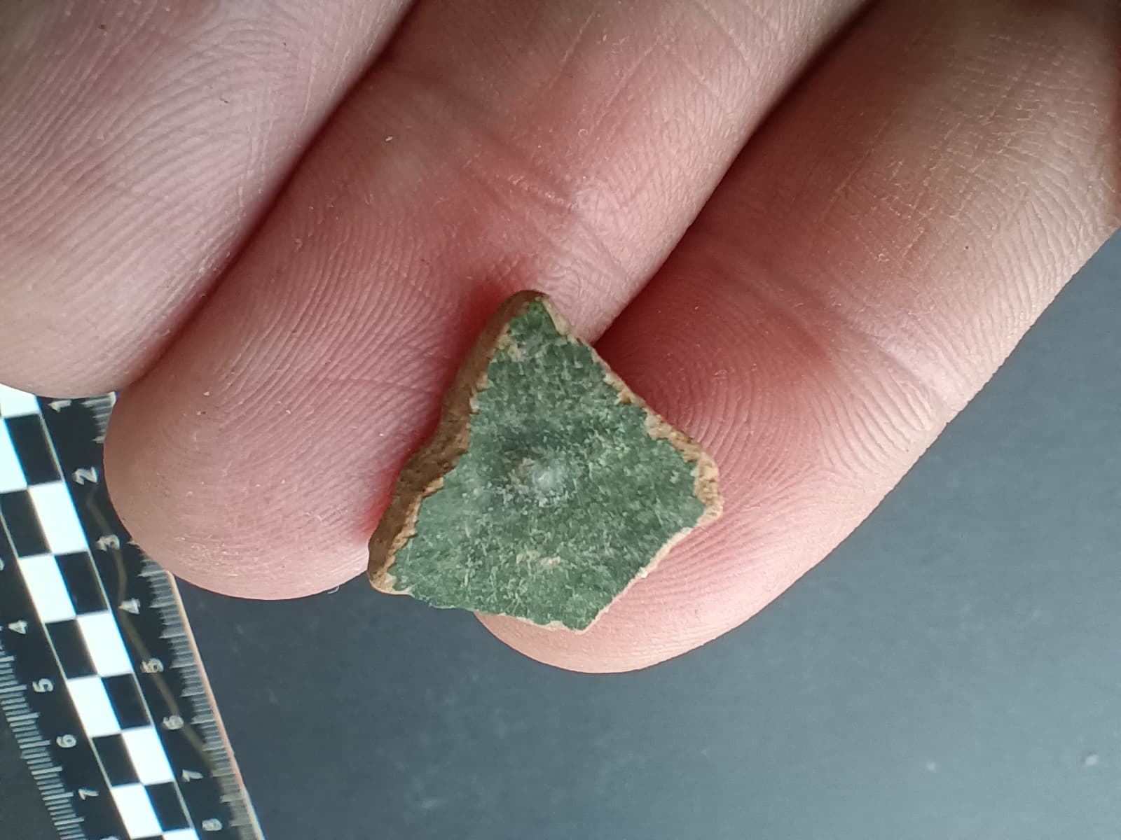

Farbe
Wie schon beschrieben, das ganze fing mit grün und braun an. Nur wann ging das los? Und wann kamen die anderen Farben dazu?

Ab dem späten 13. Jh tritt engobiertes Faststeinzeug auf. Technisch gesehen ist das etwas anderes, bei Überfeuerung kann es aber aussen zu einer Verglasung der Brennhaut führen, deine Avocadohaut.

Ob die Glasur auf dem Fundstück glänzend oder matt erscheint, hängt wohl von den Zutaten und den Lagerungsbedingungen im Boden ab, bei zeitgleichem Hohlglas kommt beides vor.
