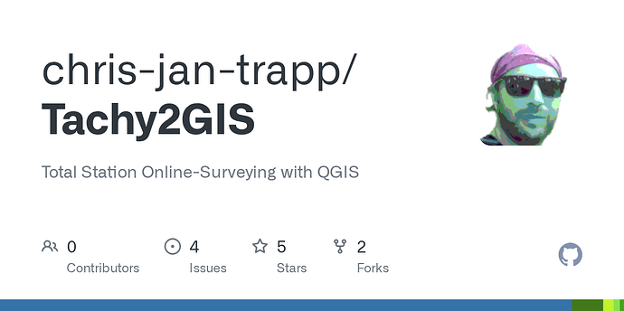

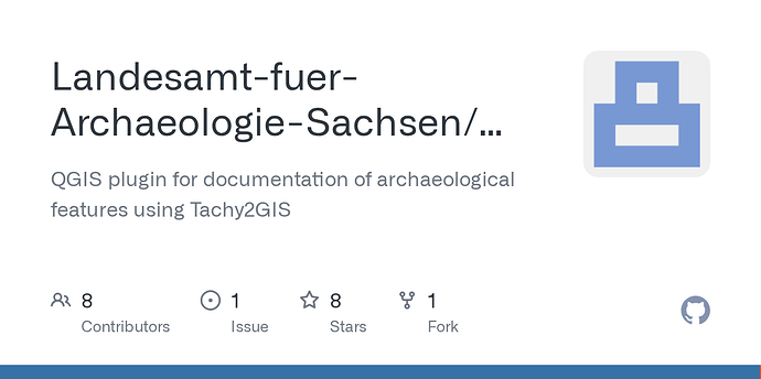

Tachy2GIS
Als konkretes Beispiel sei hier Tachy2GIS genannt, ein QGIS-Plugin, das die oben beschriebenen Möglichkeiten des CAD-basierten Ansatzes zur Erfassung und Visualisierung von Tachymeter-Messdaten in 3D auf QGIS übertragen und (in Verbindung mit einem weiteren Plugin namens Tachy2GIS_arch) um die Verknüpfung mit archäologischen Sachdaten erweitern soll.
Diese beiden Erweiterungen für QGIS befinden sich bereits auf einigen Ausgrabungen im Praxistest und werden aktiv weiterentwickelt.
Um dieses Projekt zu realisieren, haben sich mehrere Partner zusammengefunden, die gemeinsam die dafür nötigen finanziellen und personellen Ressourcen aufbringen. Dazu zählen das Archäologische Museum Hamburg und das Landesamt für Archäologie Sachsen, das Deutsche Archäologischen Institut (DAI) und der Göttinger Bibliotheksverbund (GBV).
Der Programmcode der Plugins kann über GitHub-Repositories eingesehen und heruntergeladen werden.
