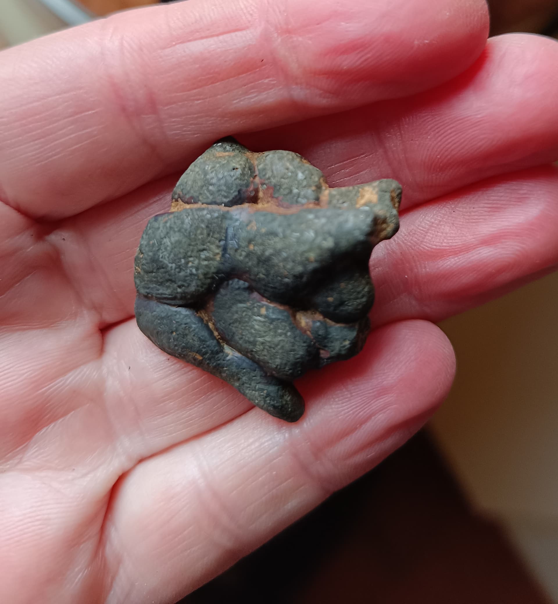

so langsam werden die Felder wieder frei, und da ich sowieso hauptsächlich überall nur Schlacke und alles, was damit zusammenhängt, finde (warum können es nicht Steinbeile sein, oder Nadeln?), gibt es heute eine recht hübsche Schlacke, die ich vorhin beim Gassigang gefunden habe. Verzeiht mir, wenn ich sie nicht mustergültig dokumentiert habe, das war mir die Mühe nicht wert. Ihr müsst dazu auch gar nichts sagen, kann man ja sowieso nicht.:grin:
Mir gefällt, wie schön sie geflossen ist, Temperatur war also wohl hoch genug. Sie ist nur stellenweise magnetisch, und auch nicht übermäßig.

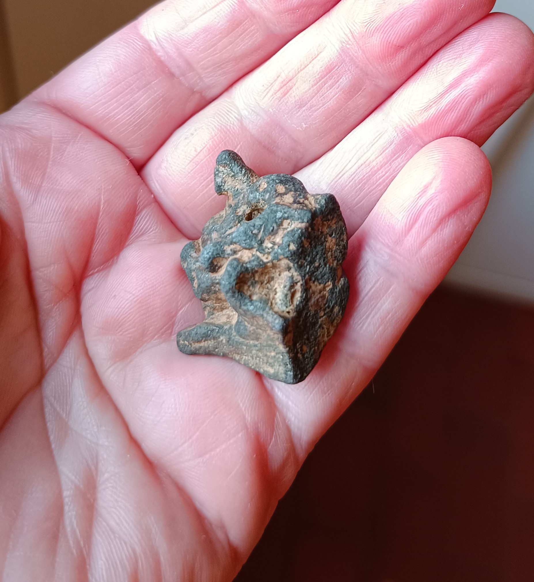

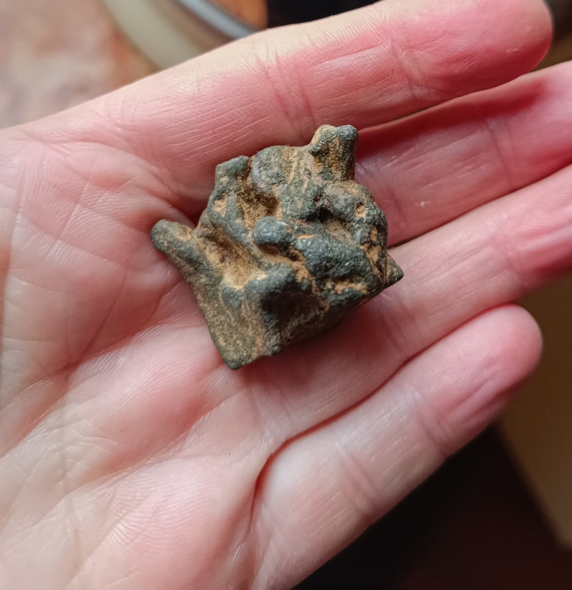

Man kann wunderbar unten
und oben unterscheiden

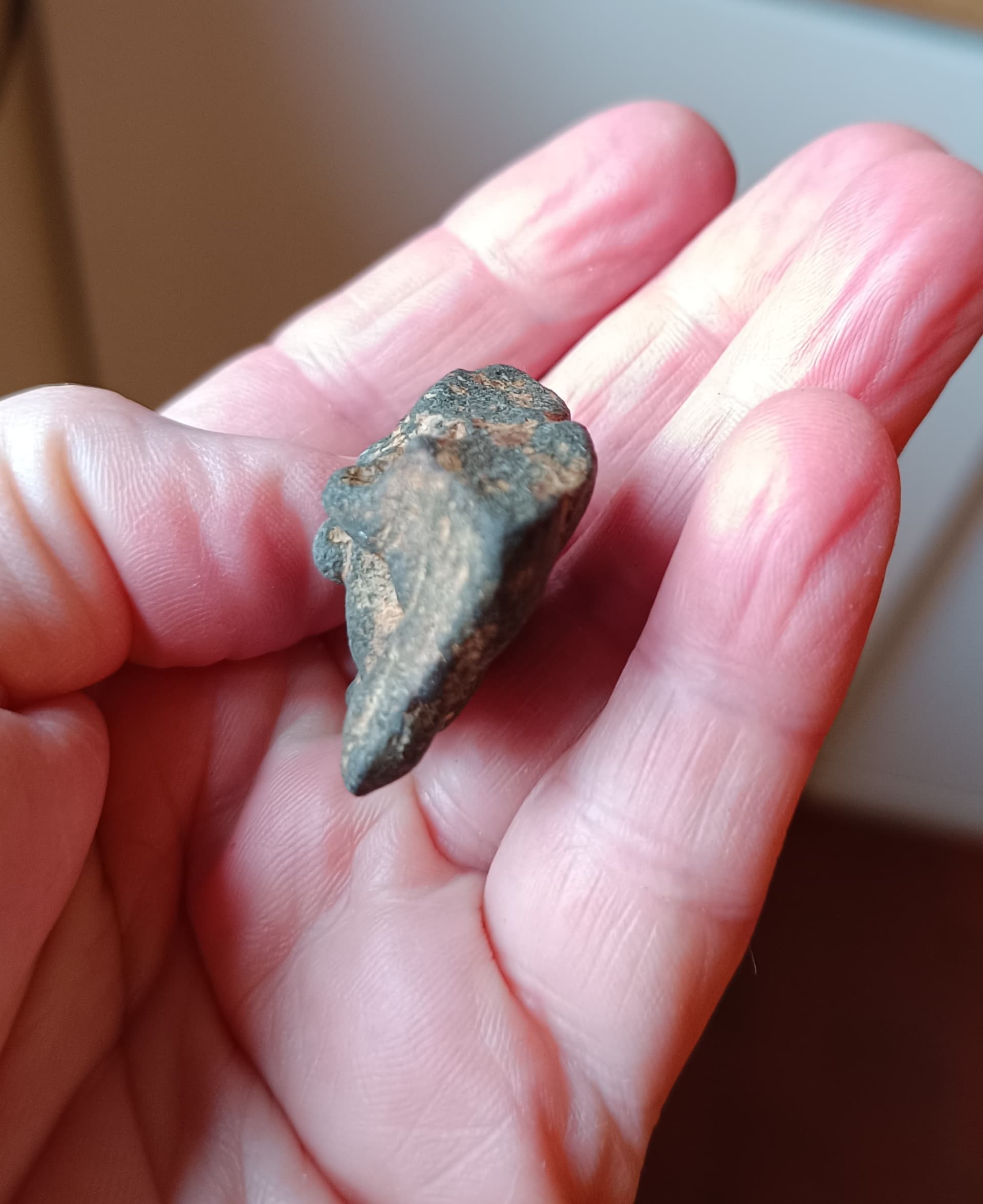

Und: Man sieht sehr schön, wo sie abgetrennt wurde, ein fast glatter Schnitt (aus verschiedenen Winkeln):
