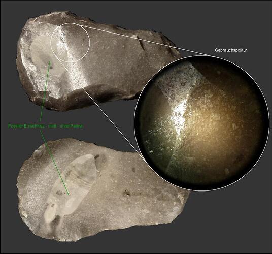

Beispiel
ein Fundstück mit augenfälliger Patina, ein Löffelschaber aus D/SH (westliche Ostsee).
Hier ist der matte Fleck durch einen fossilen Einschluss mitten auf einer glänzenden patinierten Fläche gut zu sehen.
Dass ein Fossil die Ursache ist, ist jedoch nicht immer so deutlich!
Mitunter sind es auch nur völlig unscheinbare wolkige Schlieren.
Dass die glänzende Patina das Fossil nicht überzieht, ist auf dem Foto gut zu erkennen.
In der Lupenansicht kann man sehr schön sehen, dass sich dort Gebrauchspolitur befindet, die sowohl die Patina als auch das Fossil überlagert.
Auch finde ich unterschiedliche Patinierungsgrade auf Bruchflächen an ein und demselben Fundstück. Grund ist auch hier die Veränderung/Störung des Gefüges (Gitterstruktur), ob die Bruchfläche rau oder glatt ist, also die Oberflächenbeschaffenheit.
