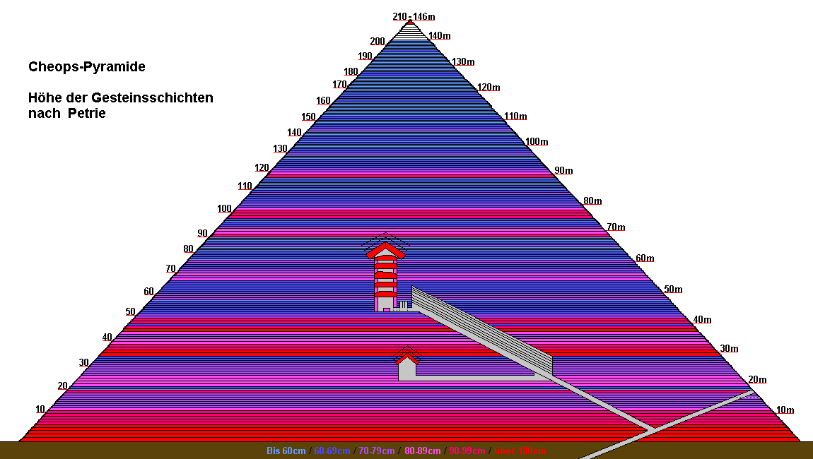

Dabei ergab sich, dass zwischen einzelnen Steinen des Kernmauerwerkes unterschiedlich breite Fugen (12, 52 und 83 cm) bestehen, die mit Sand und Schutt gefüllt sind.431 Die Steine des Kernmauerwerks müssen bei einer derartigen Verlegung nicht so exakt wie beim Verkleidungsmauerwerk bearbeitet sein. Sand und Schutt sorgen darüber hinaus für exakten Druckausgleich zwischen den Blöcken unterschiedlicher Formate innerhalb der einzelnen Schichten mit der Wirkung einer Dehnungsfuge und führen so zu einer kosten- und zeitsparenden Verlegung. Diese Bauweise unterscheidet sich somit auch grundlegend von der des Verkleidungsmauerwerkes.
An der Spitze der Pyramide haben die Steine einer Lage ebenfalls gleiche Höhe, aber verschiedene Abmessungen in Länge und Breite (rechteckig, quadratisch). Dadurch wird zwischen den einzelnen Schichten mit jeweils unterschiedlich verlegten Steinen durch das Gewicht der darüber liegenden Steine und den dadurch erzeugten Druck ein sicherer Verbund.

Wie es ganz innen im Kern aussieht weiß man nicht. Sicher wäre es denkbar, das man dort größere Hohlräume mit Schutt gefüllt hat.
Mir ist bei der heutigen Technik ohnehin schleierhaft, dass man sowas wie die Materialdichte und eventuelle Hohlräume ehemaliger Wendelgänge nicht feststellen kann. Oder kann man und darf nicht ?
Gegen eine Intregalrampe spricht m.E. die Schwierigkeit der Vermessung beim Bau, um den äußeren Steigungswinkel einzuhalten. Die schräge Rampe blieb ja bis zum Schluß bestehen und mußte jeweils an der Außenseite und Innenseite überbaut werden. Das heißt ich mußte hinter mir eine Mauergasse hochbauen ohne die Rampe dort zu erhöhen, denn ich mußte ja weiter darauf Steine von unten hochschleifen. Ich kann mir beim besten Willen nicht vorstellen wie man bei einer aufsteigenden Wendelrampe da konstruktiv vorging !? Hebewerke waren dazu unerläßlich, denn hinter mir fiel die Rampe ab, aber ich mußte außen die Schräge hochmauern ohne, dass ich die Rampe hinter mir höher aufschütten konnte.
Ebenfalls ist da noch die Umlenkung an jeder Ecke zu bewerkstelligen. Zeichnen läßt sich sowas auf Papier schnell, aber in der Praxis sieht das schon anders aus so ganz mit ohne Rad und Kugellager !
Immerhin gibt es ja den Raubgräberschacht und mindestens bis ins Innere von 30 Metern ist keine Wendelrampe oder Schuttauffüllung zu sehen. Was den Abraum anbelangt so zweifele ich an 70 %, wenn ich mir die Bilder der Steinbrüche ansehe.
