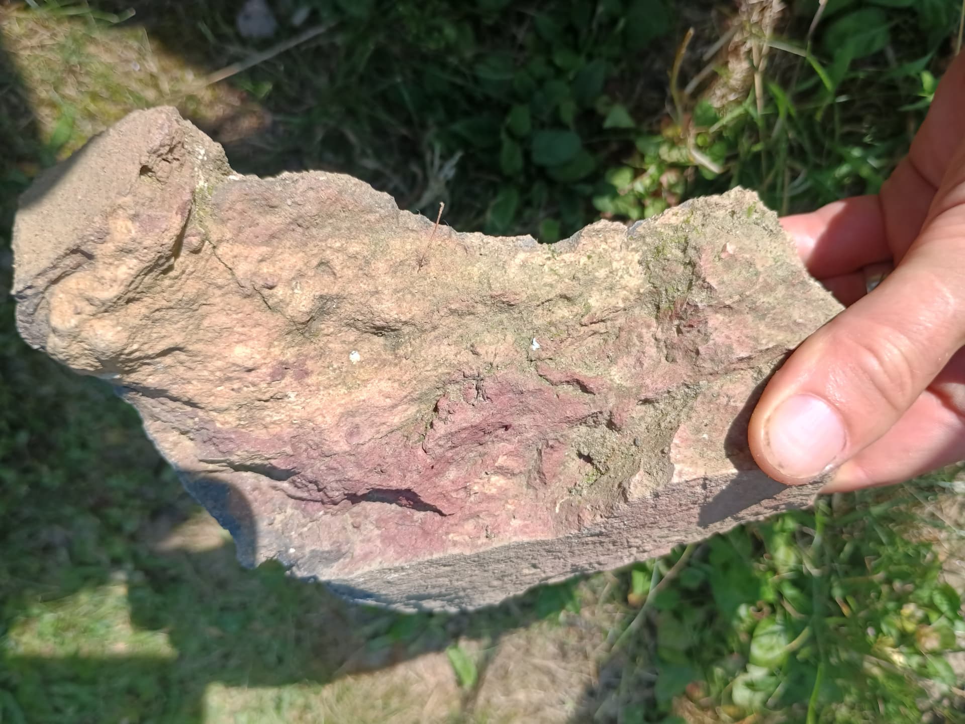

Ziegel 1
Man kann es nicht so gut erkennen, aber der Ziegel geht stark ins violette. Diese Art von Ziegel scheint relativ flach und breit zu sein (300x300x90mm)

Von hier aus betrachtet würde ich wohl auf das 16.-17. JH tippen. Das Material ist nur schlecht durchgearbeitet und zerbricht leicht in einzelne Teile.
Ich empfehle mit einer Drahtbürste die Seiten zu reinigen, je nach Herstellungsart können Spuren von Holz- oder Blechkästen oder einer Strangpresse erhalten sein.
Die Abmessungen der Backsteine schrumpfen im Laufe der Zeit, wohl weil sie pro Stück abgerechnet wurden. Bis zur Einführung des Reichsformats 24x12x6 cm war das regional unterschiedlich.
Hier im Norden haben viele Ziegeleien individuelle Stempel zur Kennzeichnung, danach lassen sich Herkunft und Zeitstellung näher eingrenzen.
Ziegler haben neben Backsteinen und Dachziegeln auch Reliefplatten und anderen Bauschmuck, Holzkohlebecken, Kerzenleuchter, Topfdeckel usw. hergestellt.
