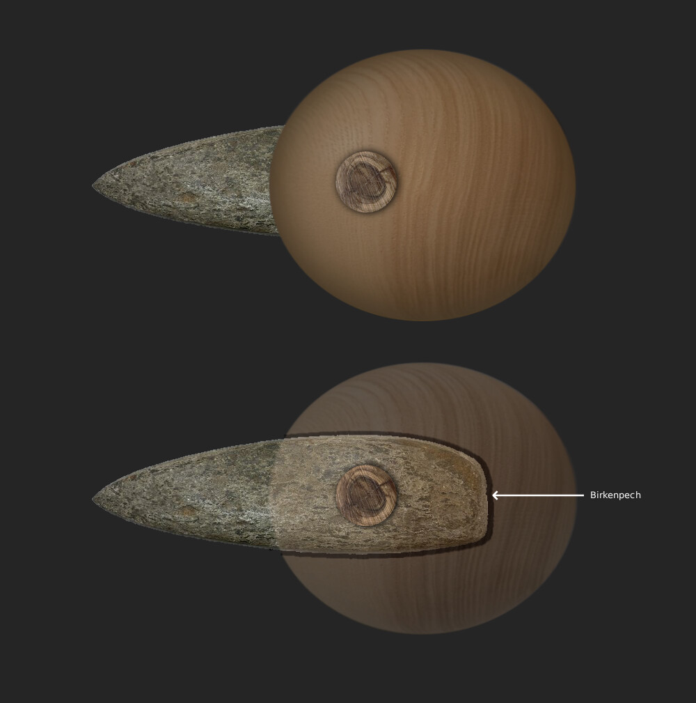

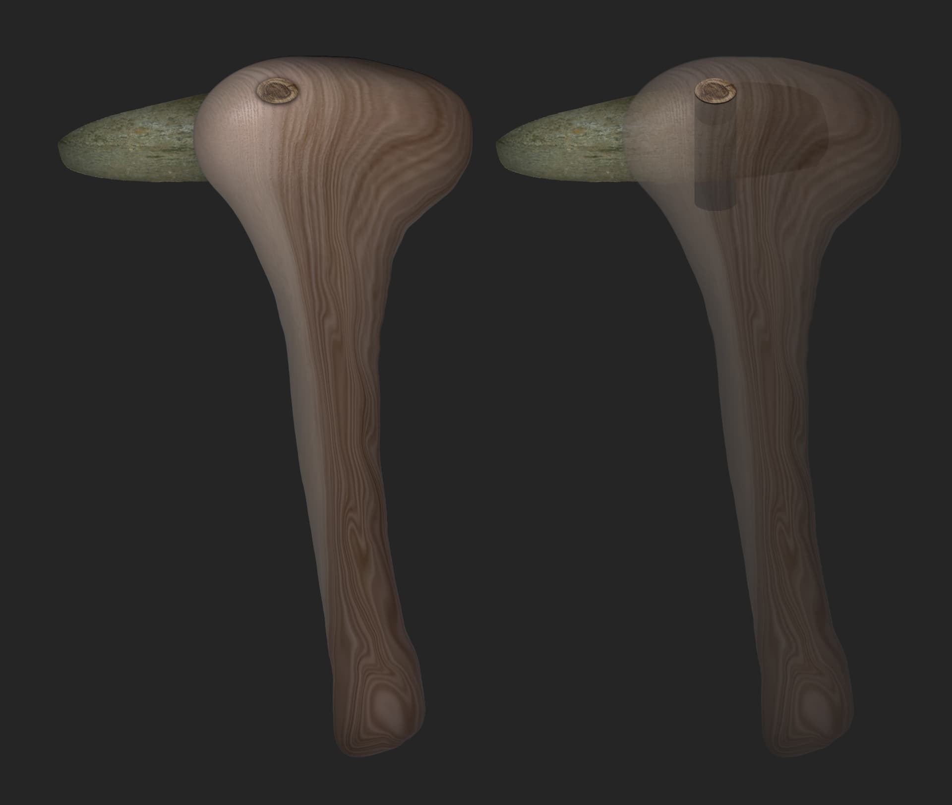

Ist mir nicht bekannt. Man müsste das wohl experimentell belegen. Da Holzarbeiten heute nicht infrage kommen, und natürlich auch keine Steinaxt zur Hand ist, habe ich mich einmal mit Photopea versucht.
So könnte das vielleicht ausgesehen haben (von oben betrachtet) — was denkst Du?
Jedenfalls könnte man so für eine sehr feste Verbindung sorgen.
[Den Griff darf man sich auch gern etwas länger denken — und auch den ‘Hinterkopf’ würde ich dorsal noch weiter ausdehnen, zumal zusätzliche Masse hier ja wegen mehr ‘Wumms’ durchaus erwünscht ist.]
Dass das an den Kopf eines Spechts erinnert, ist, vom ‘Auge’ abgesehen, nicht zufällig. :wink:
Am Ende würde ich den ‘Kopf’ noch stramm mit nassen Lederriemen umwickeln, die sich beim Trocknen zusammenziehen und dann dem Holz zusätzliche Stabilität gegen nach außen gerichtete Kräfte verleihen.
