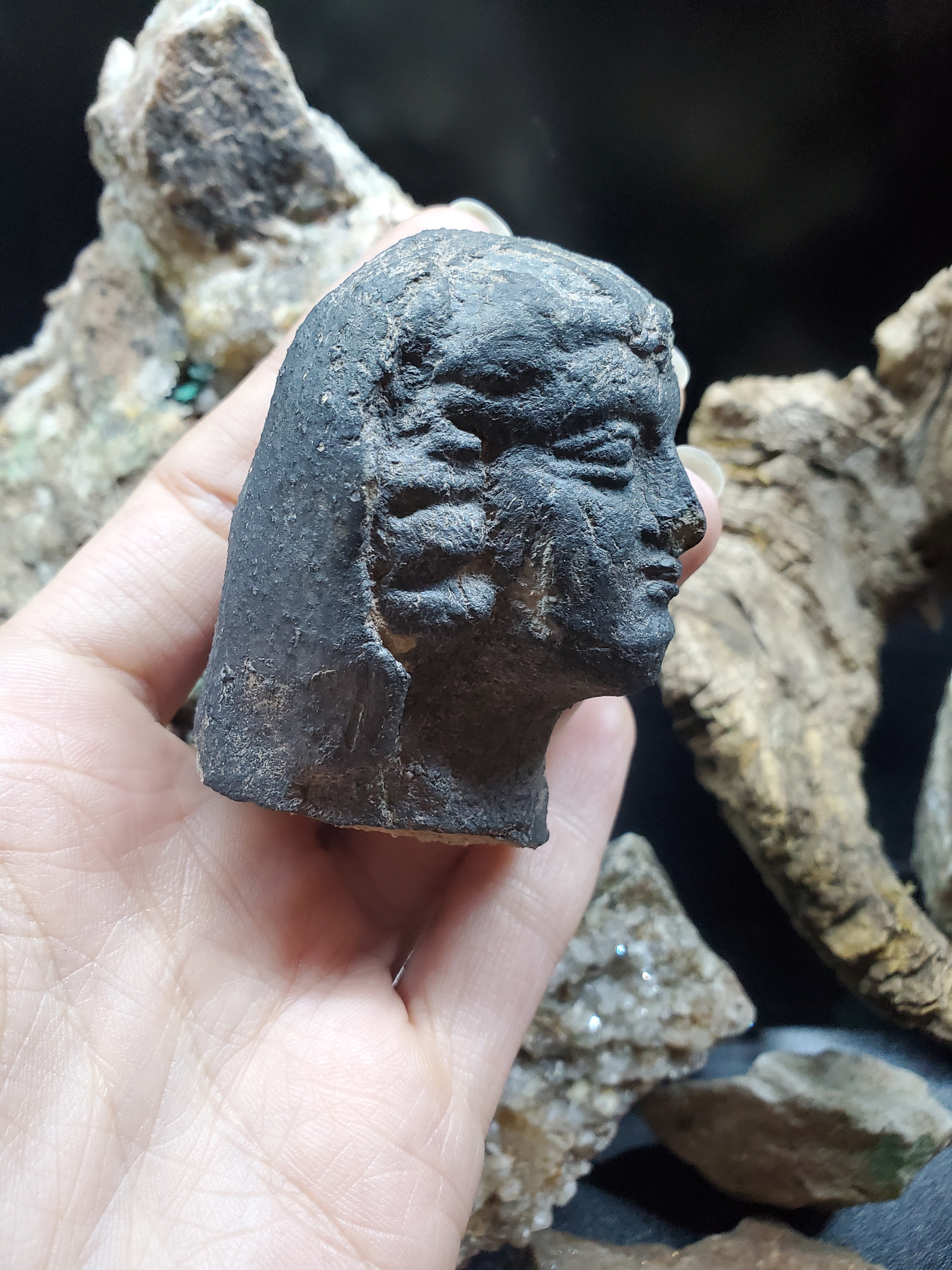

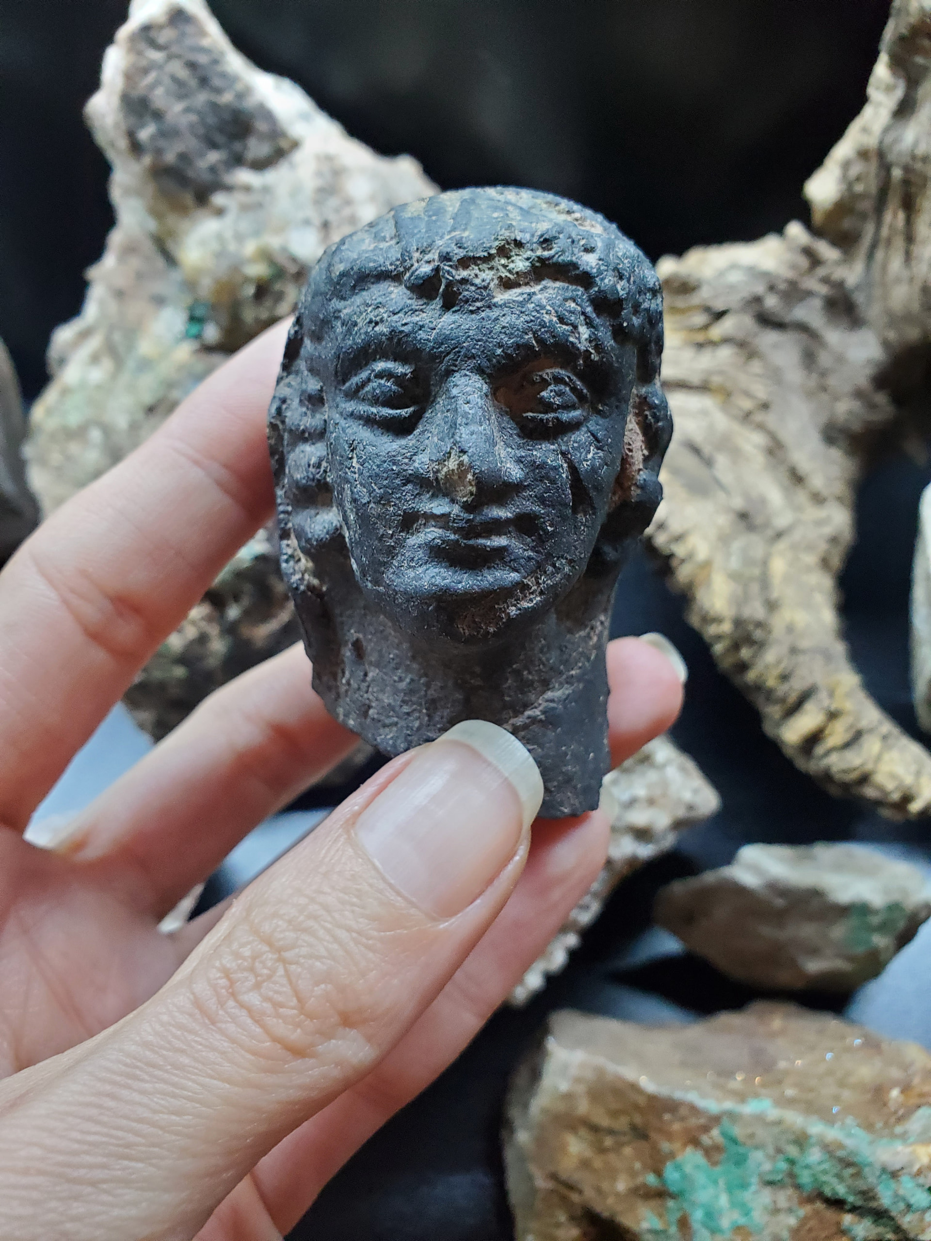

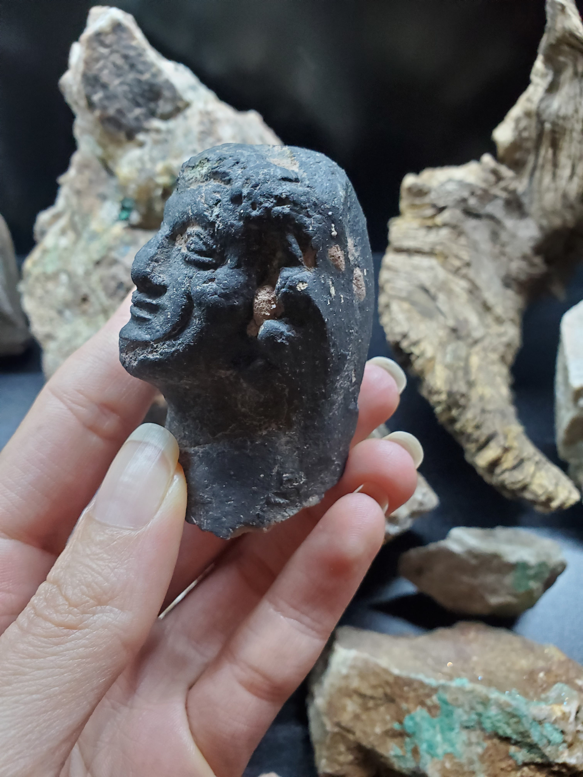

Ich hab etwas gefunden und würde gern wissen ob man das Alter des Objektes vielleicht einschätzen kann und was es wirklich ist.
Gefunden hab ich den Kopf unterhalb eines alten Stollens in der Böschung der dazugehörigen Halde im Nordschwarzwald. Mittelalterlicher Bergbau in der ganzen Gegend, den Stollen direkt gibt es aber erst seit ich glaube 1822.
Meine Gedanken zu dem Stück sind, es könnte eine Heilige Barbara, Schutzpatronin der Bergleute, aus Zeiten des aktiven Bergbaus sein. Oder einfach der Kopf einer Maria Krippenfigur, es handelt sich um einen Stollen der für Besucher offen ist und früher, keine Ahnung wann genau, hat man dort wohl Weihnachtsmarkt veranstaltet.

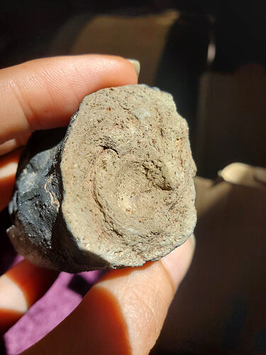

Zum Material kann ich leider auch nicht viel sagen, irgendwie sandig, erinnert an Beton aber nicht so richtig. Es ist aber schwerer als man vermutet.
Vielleicht erkennt ja jemand schon am Material oder der Machart ob es älter sein könnte.

ich wäre hier auch bei der guten Barbara. Das würde durchaus gut zum Stollen passen. Aber alleine Anhand des Kopfes eine Bestimmung vorzunehmen wird schwierig.
Kannst du vielleicht etwas zur Magerung (also die Partikel die im Material sind) des Tones sagen? Kannst du so etwas wie kleine Steinchen oder etwas anderes entdecken? Sind glitzernde Partikel im Ton? Wenn ja wie viele und wie groß?

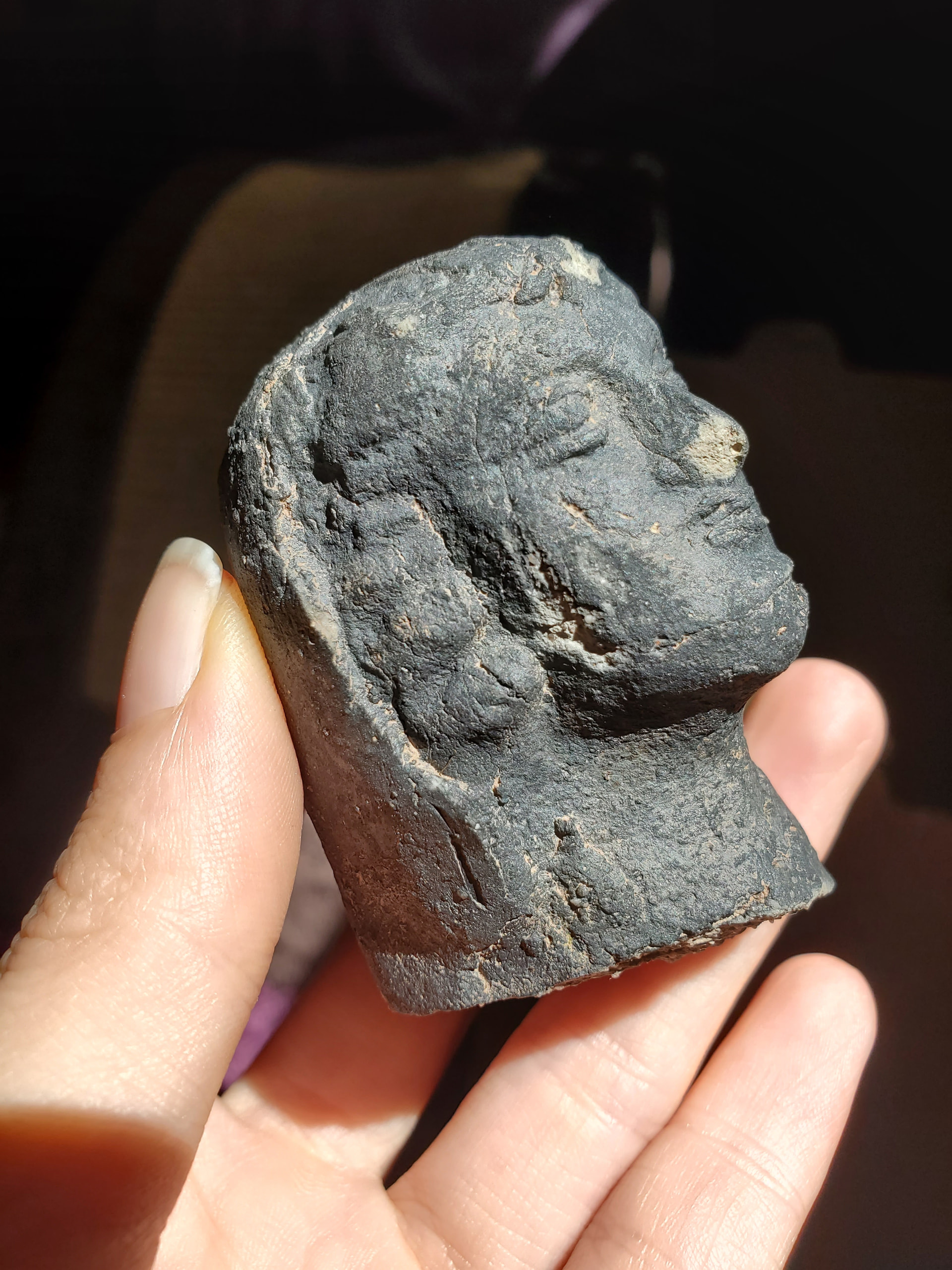

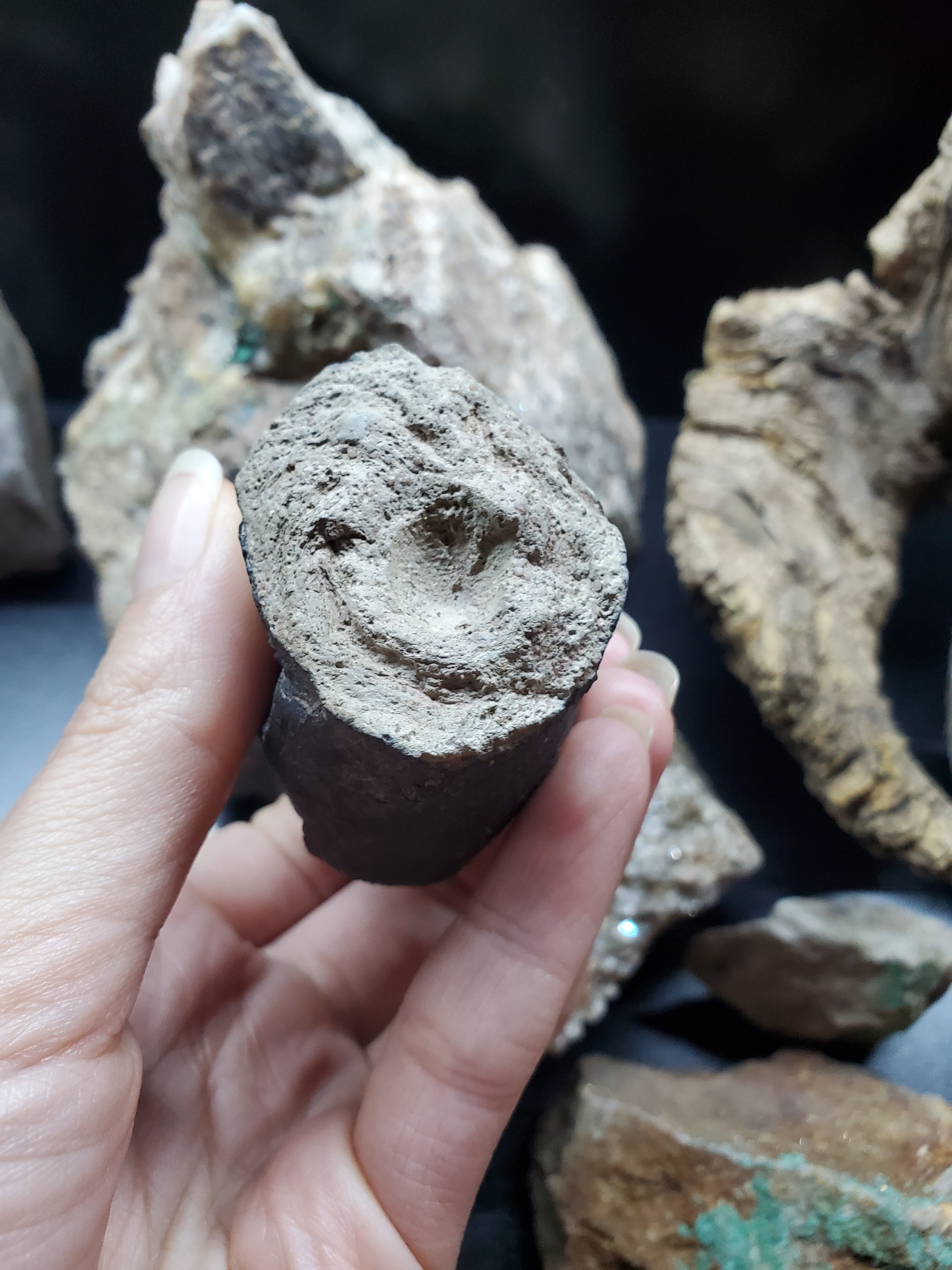

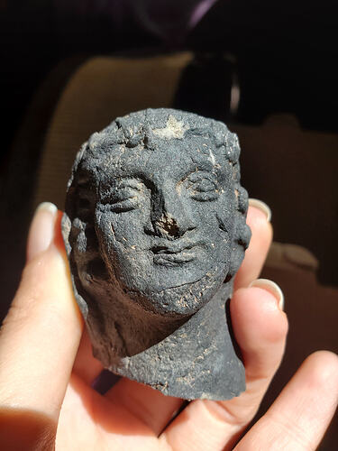

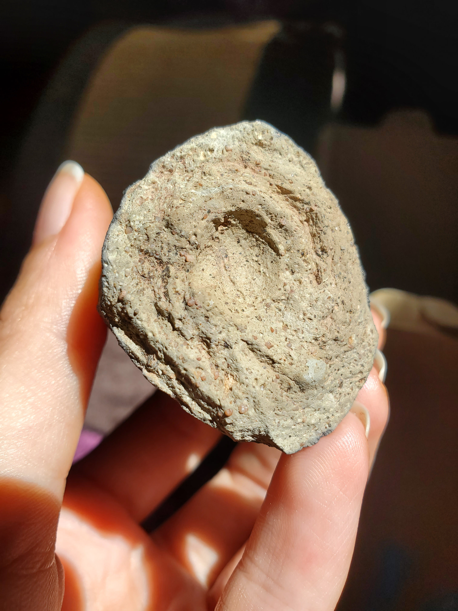

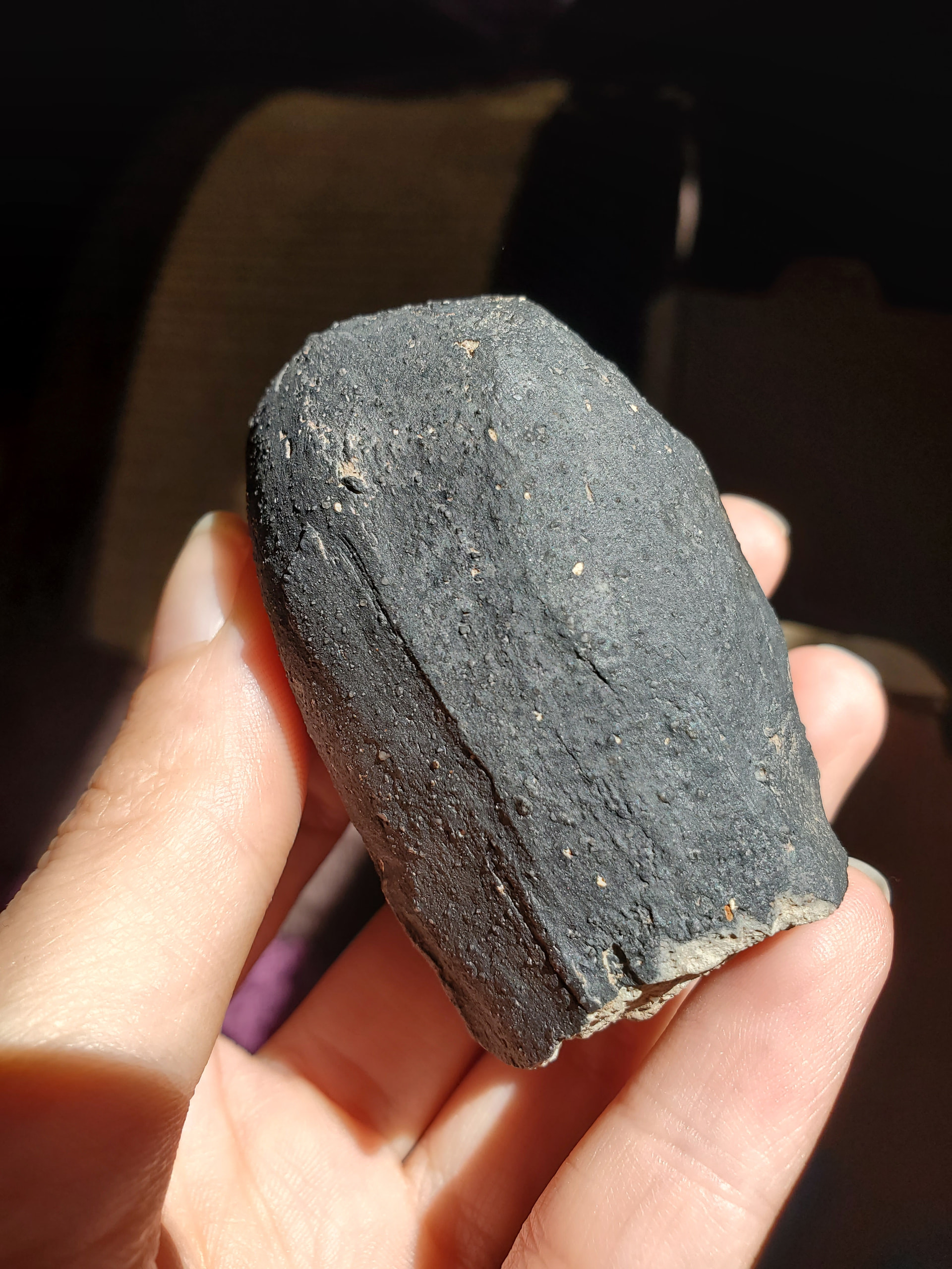

Also, ich hab mal versucht etwas bessere Bilder zu machen. Man erkennt viele kleine Steinchen in dem Material. Es glitzert komplett, das Schwarze außen und das Innere, ganz feine Glitzerpartikel mit hier und da nem etwas größeren.

Oh, das sieht spannend aus. So grobkörnig gemagert könnte das Stück durchaus älter sein. Ist es denn hart gebrannt? Kannst du es mit dem Fingernagel ritzen?
Vielleicht weiß @Schottesatze mehr dazu…
Also so richtig ritzen kann ich es mit dem Fingernagel nicht, es bleibt nur ein ganz hauchfeiner Kratzer wenn ich es richtig fest versuche. Der Fingernagel nimmt mehr Schaden. :grinning_face_with_smiling_eyes:
Scheint also recht hart zu sein.
Dann wird es vermutlich die Barbara aus dem späteren Mittelalter/frühe Neuzeit sein. Reduzierend gebrannt und grob gemagert um Spannungsrisse zu vermeiden.

ich würde das Stück auch als Harte Grauware ansprechen, wenn es Haushaltskeramik wäre würde ich sogar sagen es dürfte aus dem 14. Jh stammen (grobe Magerung, die Masse ist nicht homogen durchgearbeitet, die Brennhaut deutlich schwarz, die Verarbeitung eher grob). Es sieht aus, als wäre es in eine Form hinein gedrückt worden, ob als Pilgerzeichen/Andenken oder als Baukeramik (wäre dann tendenziell eher etwas jünger) in der einen oder anderen Form weiß ich nicht. Das käme dann auf die Werkstatt an, was sie konnten und was sie erreichen wollten.
Ich würde das Stück unbedingt dem Amt vorlegen, vielleicht haben die mehr Vergleichsstücke. Ein schöner Fund.
