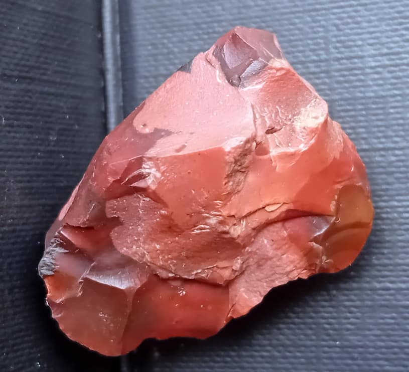

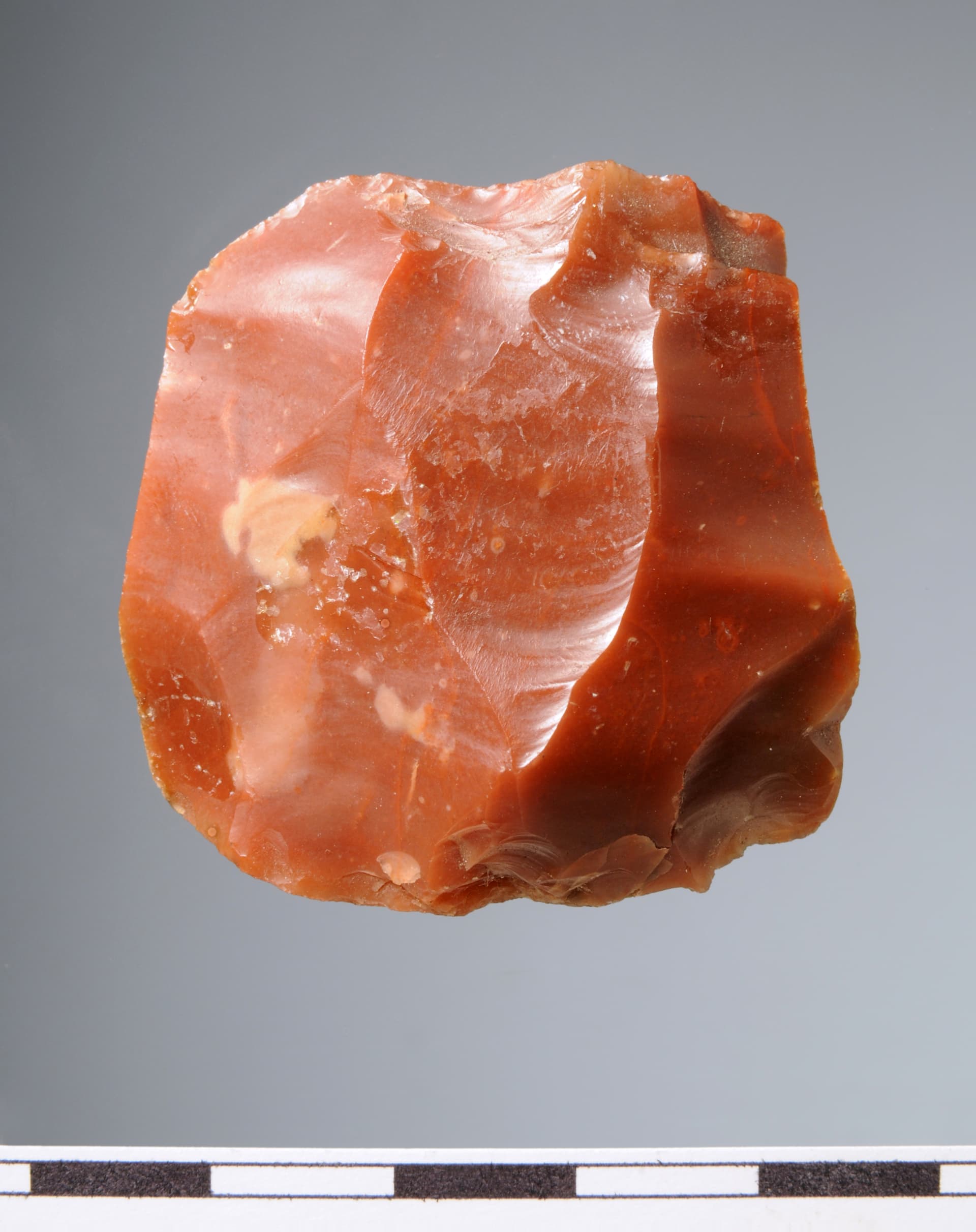

Zu den bemerkenswertesten Fundstücken aus rotem Helgoländer Flint zählen neben dem in Abschnitt 2 im Beitrag # 11 von mir vorgestellten Bohrer und einer Raspel sicherlich das nachfolgende Objekt, welches nur gut 3 cm misst und möglicherweise als Klingenkern anzusprechen ist :

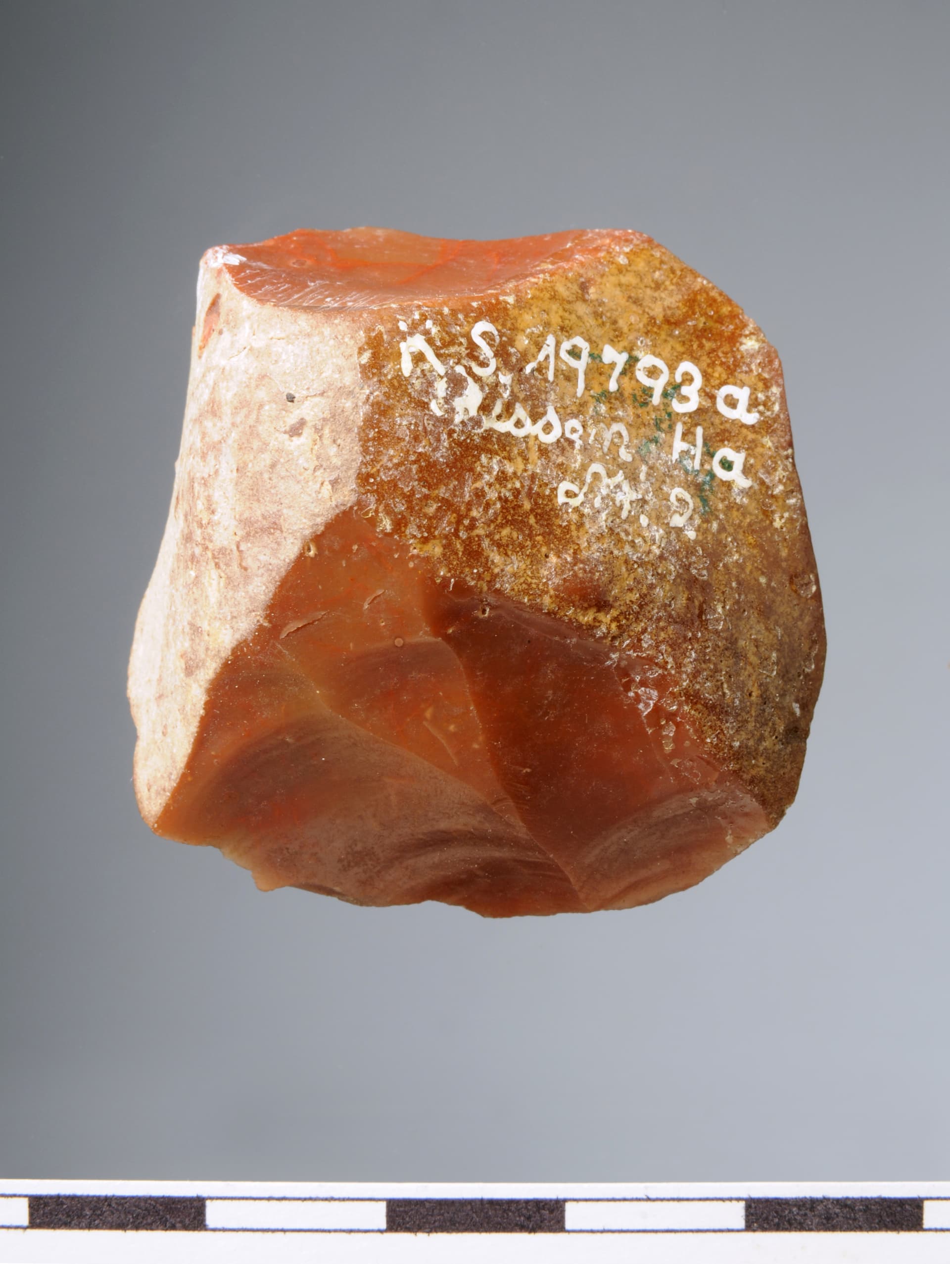

Ein ähnlich pyramidales Objekt wurde von Wolfgang Taute (1968) in der Fundstelle Rissen 14 entdeckt und konnte als Klingenkern identifiziert werden. (3) Der in Rissen entdeckte Klingenkern aus rotem Helgoländer Flint befindet sich inzwischen in den Beständen des Archäologischen Landesmuseums Schleswig und wurde zuletzt durch Veil, Fries und Turner im Zusammenhang mit einem in Damme 10 gefundenen Klingenkern beschrieben. Ein Vergleich mit dem zweiten bekannten Kernstein aus rotem Helgoländer Flint von der Fundstelle Rissen 14 bei Hamburg zeigt die flintformlichen Parallelen auf: “Dieses Exemplar aus dem Federmesser-Inventar ist ebenfalls bipolar abgebaut worden und im Querschnitt flach linsenförmig. Die Rückseite besteht hauptsächlich aus Cortex.” (4) Das Exemplar der Fundstelle Hamburg-Rissen 14 sei hier daher einmal mit freundlicher Genehmigung des Museum für Archäologie Schloss Gottorf wie folgt gezeigt:

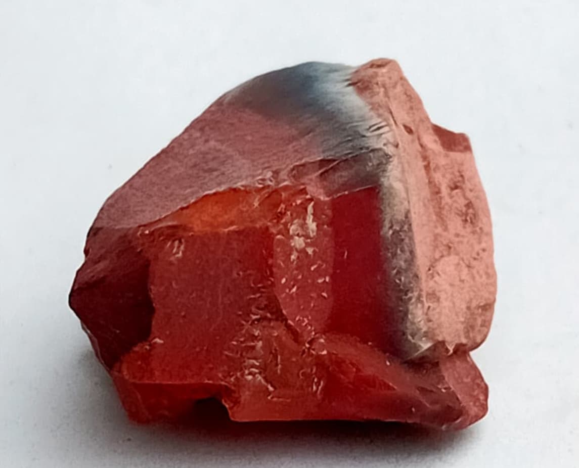

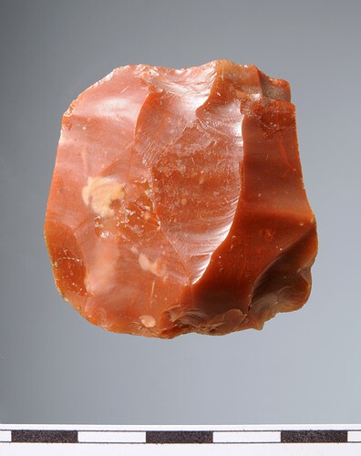

Ich selbst bin als Amateur letztlich nicht in der Lage einen Klingenkern als solchen zu bestimmen, aber bei dem nun folgenden Objekt von ebenfalls ca. 3 cm Größe schlug ich Wilde Möhre vor, dass es sich möglicherweise um ein nicht fertiggestelltes Artefakt handeln könnte, welches dereinst verworfen noch auf seinem bauchigen Kernrest aufsitzt:
Bemerkenswert scheint mir an dem in der Fundstelle Edewecht Godensholter Tief auftretenden roten Helgoländer Flint zudem der auffallend häufig fehlende Cortex zu sein, weshalb ich sogar einen Schleifplatz für roten Feuerstein in Erwägung ziehe, denn der dafür benötigte Schmirgel scheint in Form von Quarzsand Quarzsand – Wikipedia vor Ort reichlich verfügbar zu sein, nur fehlt es mir zur eigenen Beurteilung an einer Ortsbegehung.

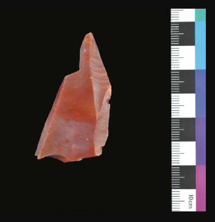

Obwohl die Insel Helgoland zur Zeit der Ahrensburger Kultur noch mit dem Festland verbunden war, sind uns aus dieser Zeit der Federmesser-Gruppen nur eine sehr begrenzte Zahl von Artefakten aus rotem Helgoländer Feuerstein bekannt geworden, insbesondere die Klingen aus Osterscheps, Gemeinde Edewecht. (12) Es ist den Nachuntersuchungen von Terberger, Schneider und Fries (2020) zu verdanken, dass sie im Rahmen ihrer Auswertung zumindest das Fragment der in der benachbarten Fundstelle Edewecht 82-Ost aufgefundenen, ahrensburgerzeitlichen Klinge publizieren konnten. (13) Dieses Artefakt sei hier mit freundlicher Genehmigung wie folgt gezeigt :

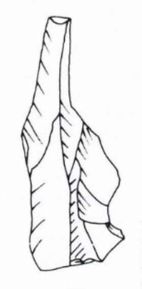

Seine besondere Bedeutung erfährt dieses Fragment dadurch, dass Taute bereits 1970 das Fragment einer baugleichen Klinge publizierte, welche im ahrensburgerzeitlichen Lagerplatz in Volkmarshausen III, einem Stadtteil von Hannoversch Münden, freigelegt worden war. (14) Taute nahm an, dass es sich bei der Station Volkmarshausen III um einen Winterplatz der Hamburger Eggstedt-Stellmoor-Gruppe handeln könnte. Da das von Taute publizierte Fundstück inzwischen verloren gegangen zu sein scheint, wird es hier mit freundlicher Genehmigung von Jaap Beukers anhand einer von R. Aalders gefertigten Zeichnung (15) gezeigt:
Was uns die Klinge von Volkmarshausen eindrücklich vor Augen führt ist der Umstand, dass sich Werkzeuge aus rotem Helgoländer Flint noch 330 Kilometer von Helgoland entfernt finden, obwohl sich die im Zuge des Elster-Glazial abgelagerten Vorkommen an Moränenflint nur rund 25 km entfernt befanden. (16) Ein am Fundort Salzderhelden, Stadt Einbeck zutage getretenes Dolch- oder Sichelfragment aus rotem Helgoländer Flint wurde ebenfalls mehr als 300 Kilometer vom Helgoländer Vorkommen entfernt gefunden, weshalb man eine Weitergabe, oder einen Tausch des roten Helgoländer Feuersteins über große Distanzen diskutiert. (17)

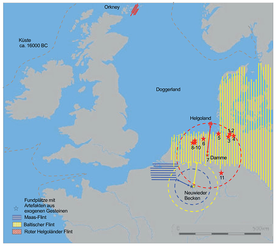

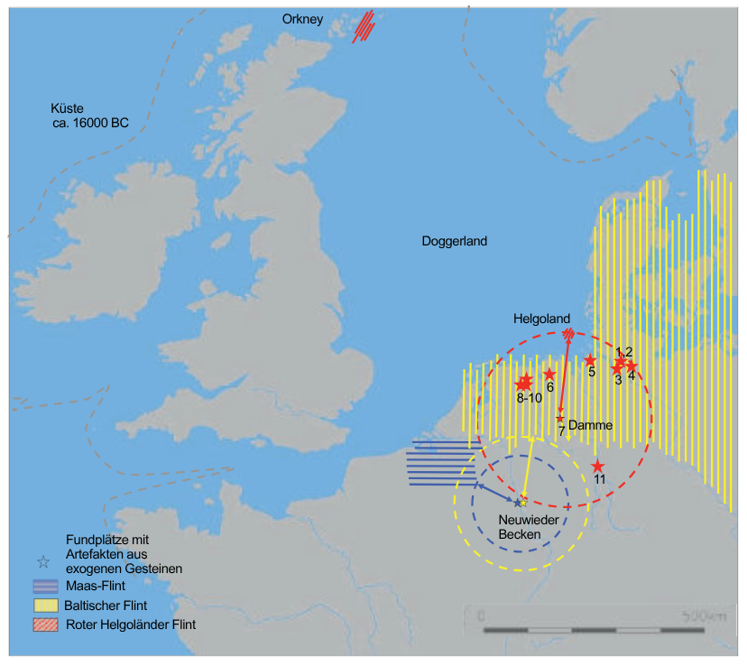

Seit dem bei Düsseldorf in Dormagen-Nievenheim am Rhein gemachten Fund (22) eines Artefaktes aus rotem Helgoländer Flint wird davon ausgegangen, dass sich die Radien der Dammer Gruppe mit jenen im Neuwieder Becken in der Zeit des Spätpaläolitikums überschnitten haben und dadurch Tauschbeziehungen entstanden sein könnten. (23) Diese erstmals bereits 2014 von Jana Fries und Stephan Veil formulierten Annahmen decken sich vorzüglich mit dem weiter oben in Abschnitt 8 dargestellten, an der mutmaßlichen Fundstelle Karlshof Ollenbäke gemachten Befund an vermutlich aus der Vulkaneifel und Bonn Muffendorf eingeführten Werkstoffen.
