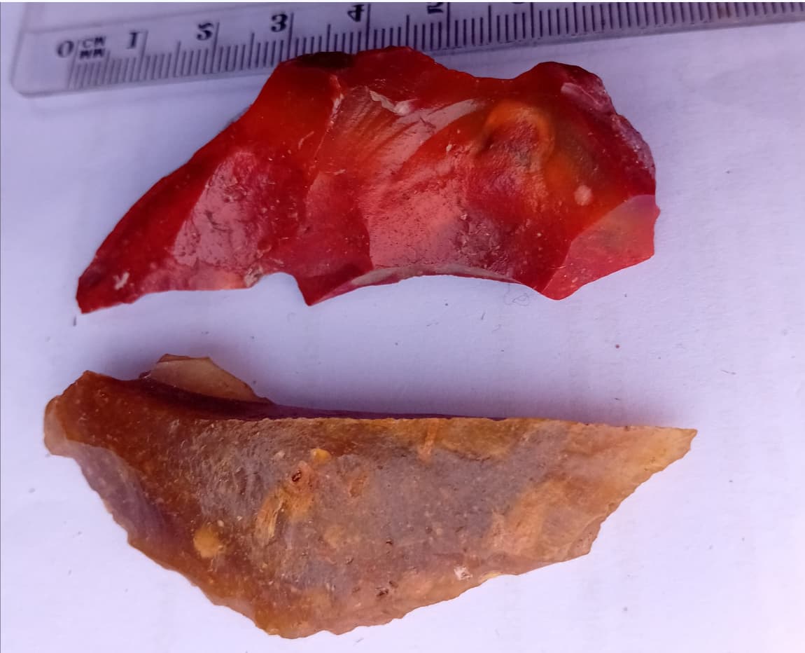

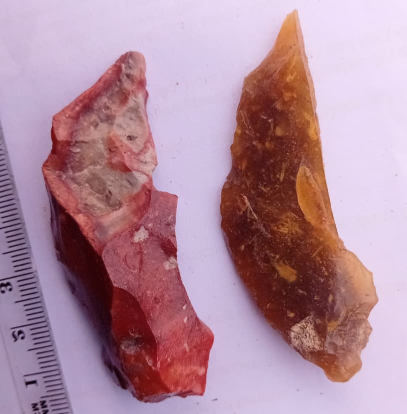

Hallo Wildemöhre,
in nachfolgendem Link ist Beispielhaft eine Hamburger Kerbspitze dargestellt.
Sowohl vom Material als auch von der Ausführung kann eigentlich kein direkter Vergleich zu den im Graben aufgelesenen Steinen hergestellt werden. Eine Hamburger Kerbspitze ist ein filigranes, aus einem feinen Silexmaterial hergestelltes Werkzeug.
Hamburger Kultur – evolution-mensch.de
Hallo Bucentaur,
ich verstehe, was du meinst – die typischen Hamburger Kerbspitzen, wie man sie aus systematischen Grabungen kennt, sind oft sehr filigran gearbeitet und bestehen aus hochwertigem Silex.
Meine vorsichtige Zuordnung basiert auf Recherchen, bei denen ich auf eine ganze Reihe von wissenschaftlichen Veröffentlichungen gestoßen war, u. a. von der Universität Tübingen, aus denen hervorgeht, dass es innerhalb der Hamburger und Rissener Gruppen eine deutlich größere Formenvielfalt gibt, als man auf den ersten Blick annehmen würde. Auch der Artikel von Taute zu den Stielspitzengruppen war für mich aufschlussreich.
Die Oberfläche sieht wärmebehandelten Feuersteinen ähnlich, wie ich sie z.B. auf der Website „Steine und Scherben“ gesehen habe:
Außerdem befindet Fundort auf einer ehemaligen Düne – genau zwischen zwei dokumentierten Fundstellen der Hamburger/Rissener Kultur, beide nur wenige Kilometer entfernt. Dass Angehörige dieser Gruppen dort unterwegs waren, erschien mir sehr plausibel.
Wenn du sie als Geofakt einordnest, nehme ich das ernst. Ich wollte nur transparent machen, wie ich auf diesen Gedanken gekommen bin.

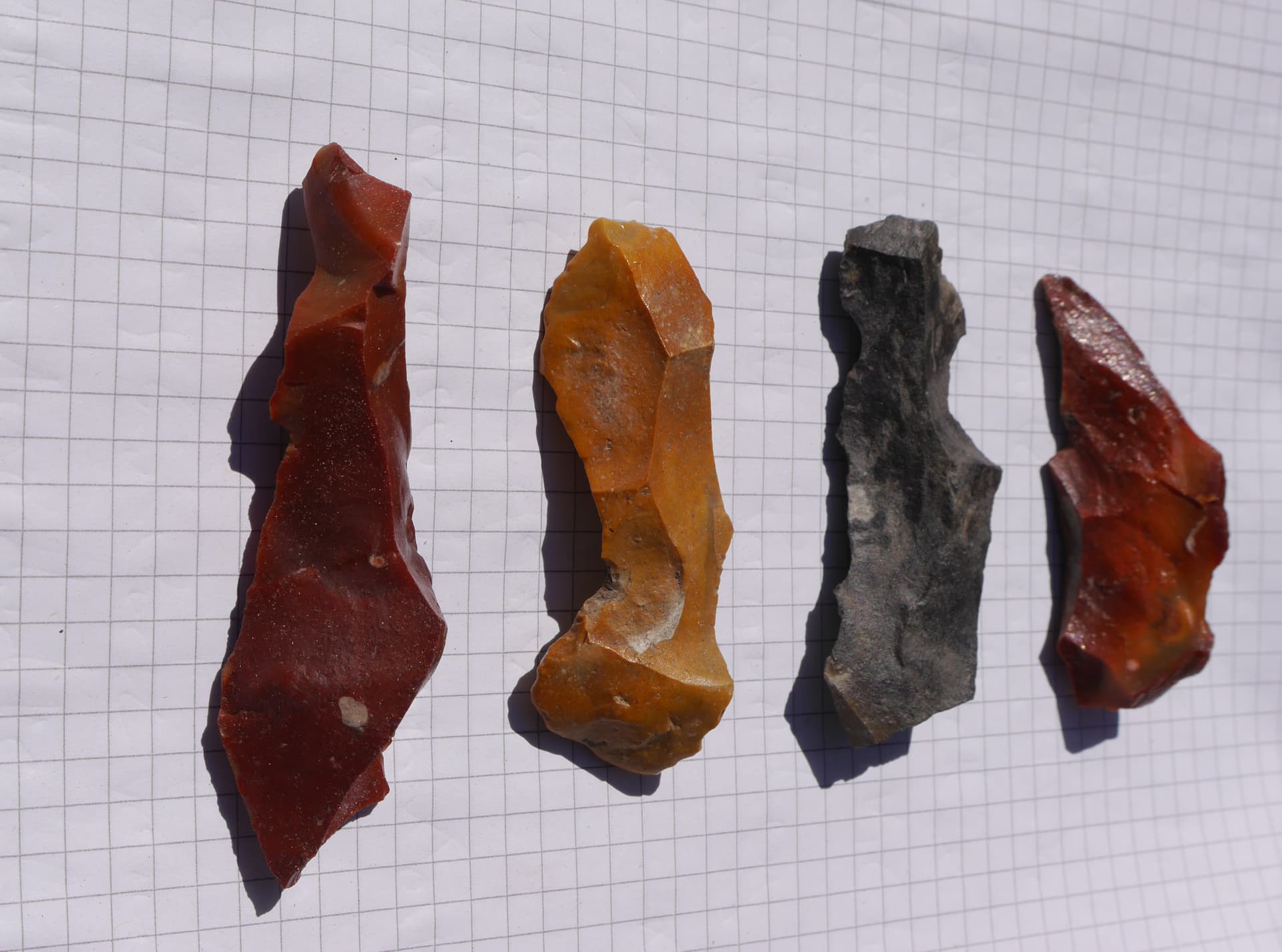

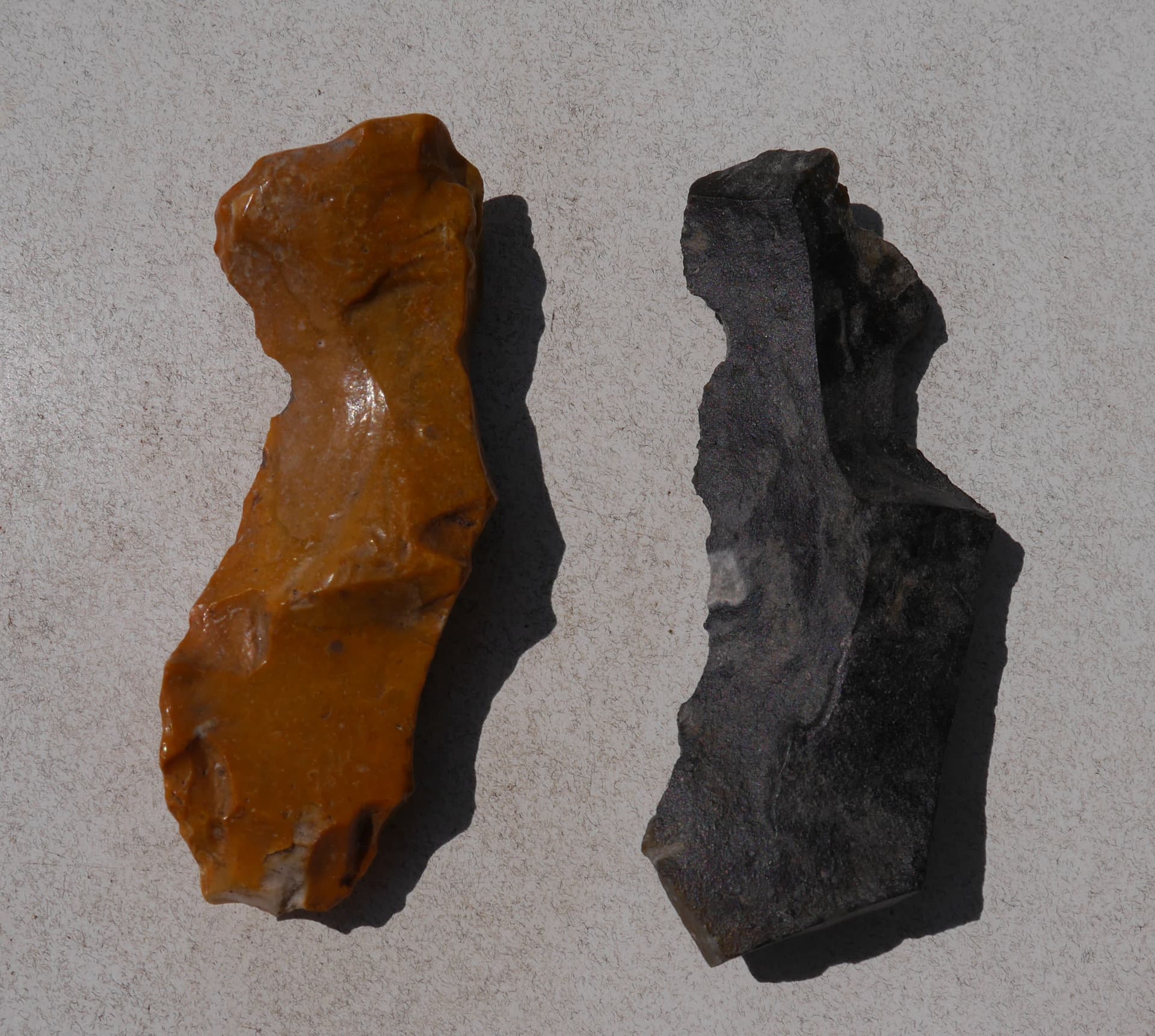

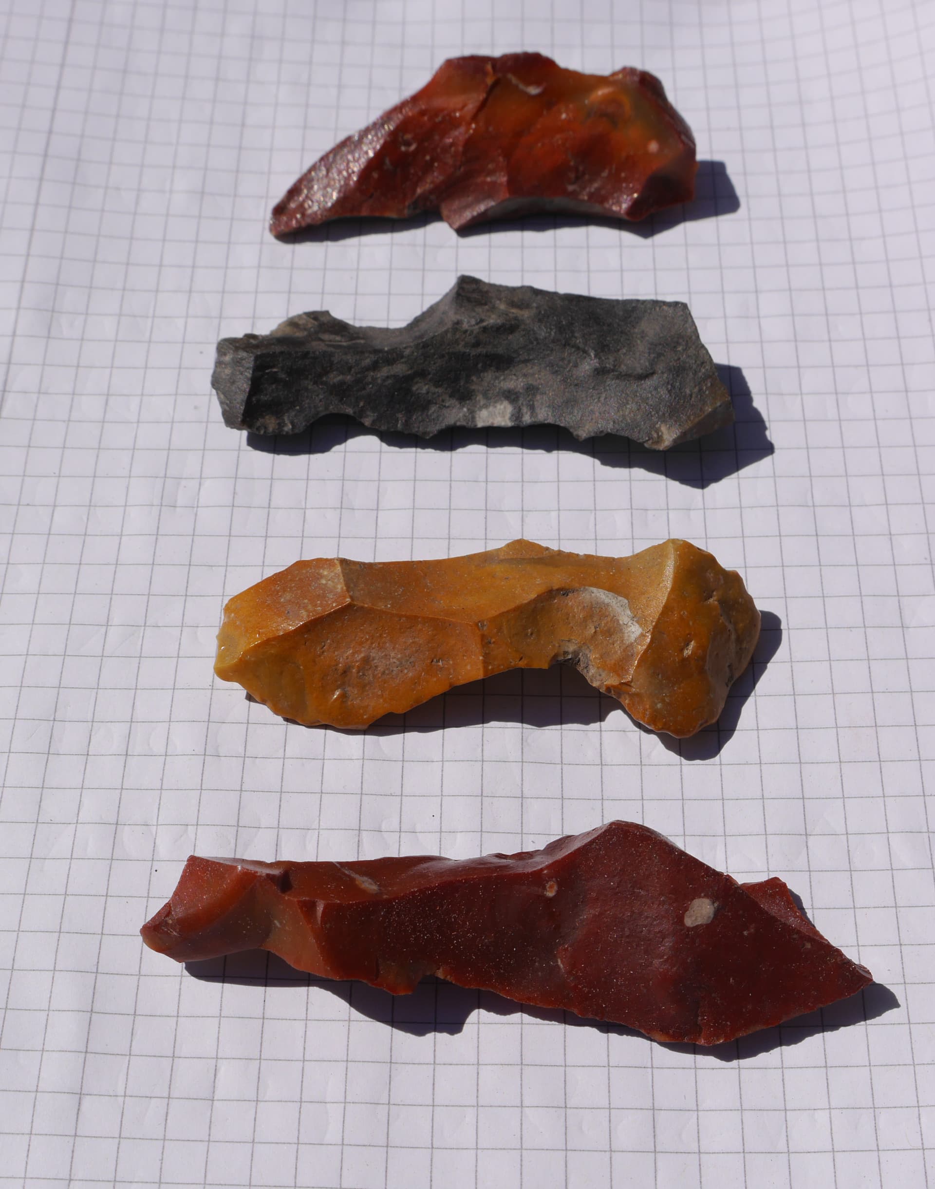

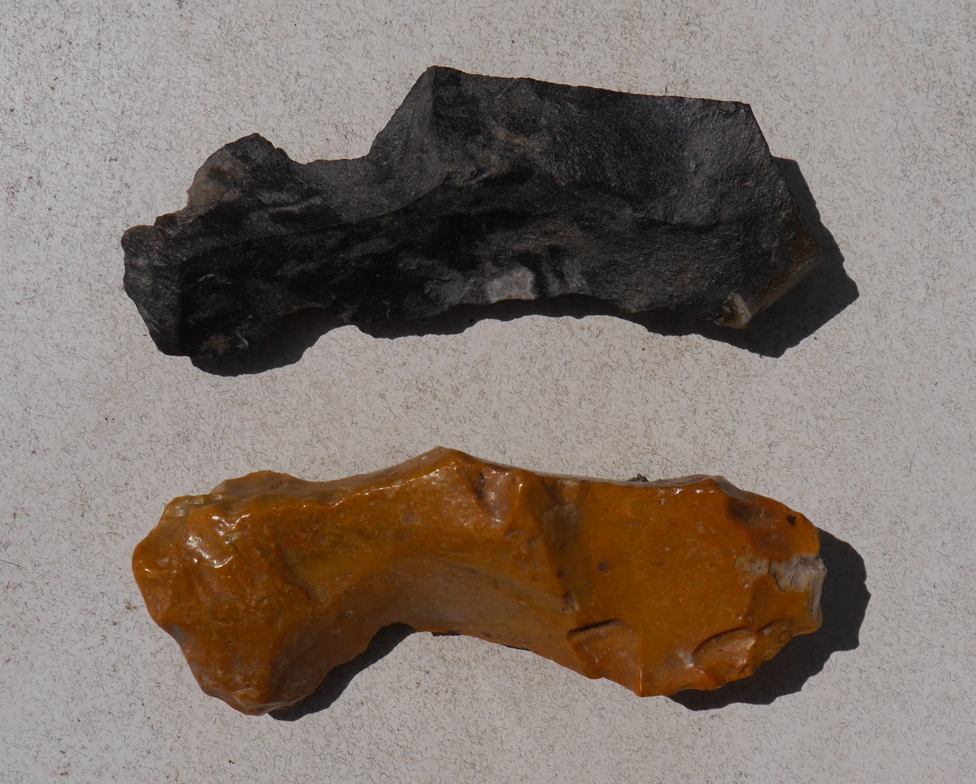

Abschnitt 5: Die Raspel, ein typisches Werkzeug der Fundstelle Edewecht Godensholter Tief ?
Als ich im Dezember vergangenen Jahres hier im Forum die von Wilde Möhre präsentierten Objekte der Fundstelle Edewecht Godensholter Tief in Augenschein nahm, fielen mir sofort ein rückengestumpftes Federmesser, sowie eine Reihe von Raspeln auf. Über das in diesem Abschnitt nun in Rede stehende Werkzeug der Raspel sagte Bernhard Zeitz 1969 aus, dass es sich bei dem Gerätetyp der Raspeln fast ausschließlich um schlanke, hochrückige Klingen mit einem fast dreieckig-gleichseitigen Querschnitt handelt, die auf der oberen Kante sekundär bearbeitet sind, wodurch eine raspelige Schneide erzielt wurde. (1) Das Besondere an den von Wilde Möhre gefundenen Raspeln ist die zum Griff hin durch eine Nutzbucht erreichte Begrenzung der Klinge. Der Begriff der “Nutzbucht” dürfte für diese durchgängig auftretende, auffällige kleine Höhlung im Übergangsbereich vom Griff zur Klinge hin zutreffend sein. (2) Ein Typ der in Edewecht Godensholter Tief aufgetretenen Raspeln trat in sehr ähnlicher Form auch in Gifhorn-Eyßelheide (3), sowie in Westerbeck IV (4), Leiferde-Osterheide (5) und Vollbüttel-Osterheide (6) auf und sei hier daher einmal wie folgt bildlich dargestellt :
CC BY-SA_3.0

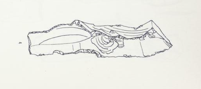

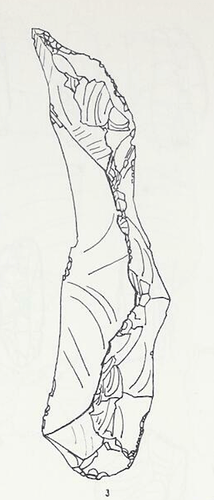

Zugleich mit dieser Raspel trat in Gifhorn-Eyßelheide zudem dieser weit weniger verbreitete, zweite Typ einer Raspel auf, welcher Zeitz zufolge (7) ebenfalls der Zeit der Ahrensburger Stufe und des frühen Mesolithikums angehört :
CC_BY-SA_3.0

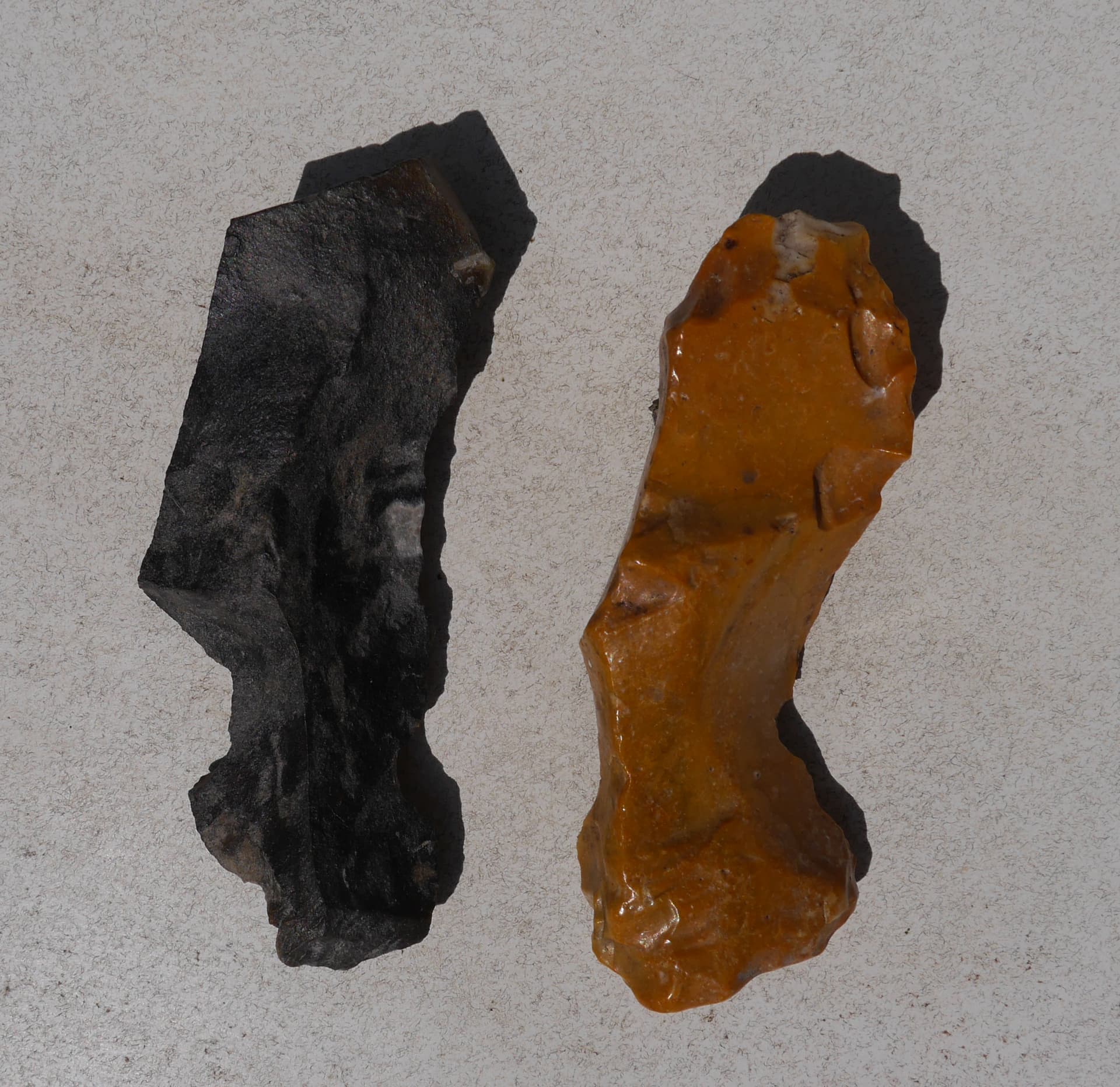

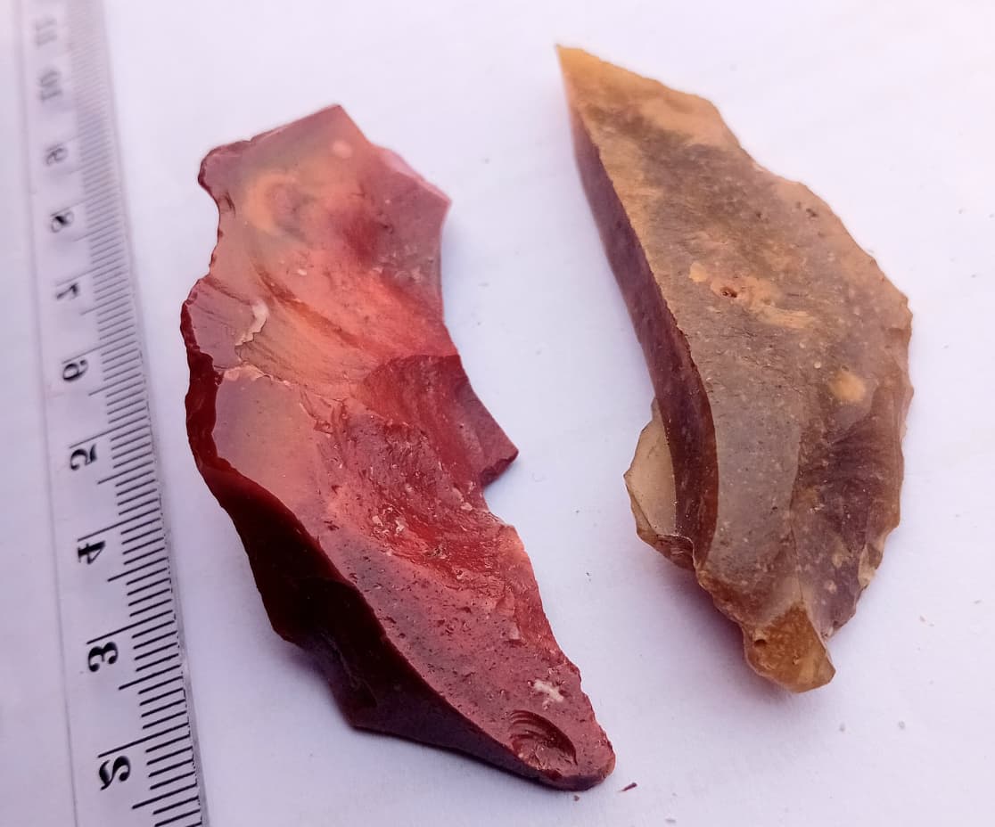

Dieser einschlägig bekannte Gerätetyp findet sich meines Erachtens auch in dem von Wilde Möhre präsentierten Inventar der Fundstelle Edewecht Godensholter Tief, wie die nachfolgenden Bilder meiner Meinung nach sehr deutlich zeigen :
Wilde Möhre hatte zunächst eine einzelne Raspel zusammen mit einem rückengestumpften Federmesser zusammen abgebildet :
Die Ähnlichkeit der in Edewecht Godensholter Tief aufgefundenen Raspeln ist untereinander derart groß, dass sie trotz der Verwendung unterschiedlicher Werkstoffe von ihrer Machart her - einschließlich Nutzbucht - fast deckungsgleiche Formen aufweisen und sogar vom selben Steinschläger stammen könnten, wie diese beiden Exemplare, deren eines aus Kieselschiefer, ein zweites aus hellbraunem Feuerstein gefertigt, zeigen :
Der hier zuletzt gezeigte Typ der Raspel tritt zahlenmäßig bislang zwar seltener auf, findet sich aber nicht nur in Edewecht Godensholt und Gifhorn-Eyßelheide, sondern wurde offenbar auch in Fundbereich der Station Langelsheim-Rösekenbrink nachgewiesen (8), welche durch Thielemann in die Zeit ca. 8.500 bis 6.000 v. Chr. datiert wurde. (9) Die bei Thielemann dazu gegebene Erklärung, dass die ungewöhnliche Form der dort gefundenen Raspel lediglich der Eigenwilligkeit des Materials geschuldet sei, wirkt wenig befriedigend, (10) denn tatsächlich scheint nicht nur das Material, sondern insbesondere auch die Form des Klingenkerns und die Wahl der sich daraus ergebenden Abschlagkante für die Formgebung dieses Typs von Artefakt verantwortlich zu sein, wie zuletzt auch Addington (1986) aufzeigte (11).
Nach meinem Dafürhalten sind diese Raspeln bei der ersten Präsentation der Sammlung von Wilde Möhre unserer Aufmerksamkeit entgangen, weshalb ich sie hier nochmals in einem gesonderten Abschnitt vorgestellt habe. In einem weiteren Abschnitt werde ich zudem auf ein ebenfalls im Bereich der Fundstellte Edewecht Godensholter Tief aufgelesenes, rückengestumpftes Federmesser eingehen, von denen sich in der rund 7 km entfernten Station Karlshof Ollenbäke einige weitere fanden.

schade um die viele Arbeit welche hinter dem Bericht steckt aber leider kann es nur ein Resümee geben:
Im Prinzip reichen für die gezeigten hübschen Steine 8 Worte!
Schön Bunt anzusehen aber leider sind allesamt Geofakte!
Bei den weiter oben in Abschnitt 5 gezeigten Objekten handelt es sich meines Erachtens ganz klar um Artefakte, die ihrer Typologie nach auch bereits in anderen Fundkontexten einschlägig publiziert wurden. Im Gegensatz zu dem von mir hier dazu vertretenen Standpunkt wird Bucentaur die von ihm gemachte gegenteilige Aussage, dass es sich bei den in Abschnitt 5 gezeigten Objekten um “Geofakte” handeln würde, wie üblich nicht belegen können. :joy: Es geht hier im übrigen auch nicht darum schöne bunte Bilder anzusehen, sondern um Beweisführung. Die herangezogene Literatur zu ignorieren und einfach nur zu behaupten, dass diese Objekte keine Artefakte seien, damit macht man es sich meiner Meinung nach nicht nur zu leicht, sondern führt die ziemlich eindeutige Sachlage auch ad absurdum. Von daher empfehle ich das von Bucentaur gegebene Resümee besser zu ignorieren.
selbstverständlich kann man den Charakter dieser Steine belegen, denn allesamt weisen keinerlei artifizielle Merkmale auf welche auf eine Werkzeugherstellung aus Menschenhand hinweisen könnten.
Wer sich etwas mit der Artefaktmorphologie beschäftigt hat sollte dies eigentlich ganz klar erkennen können.
