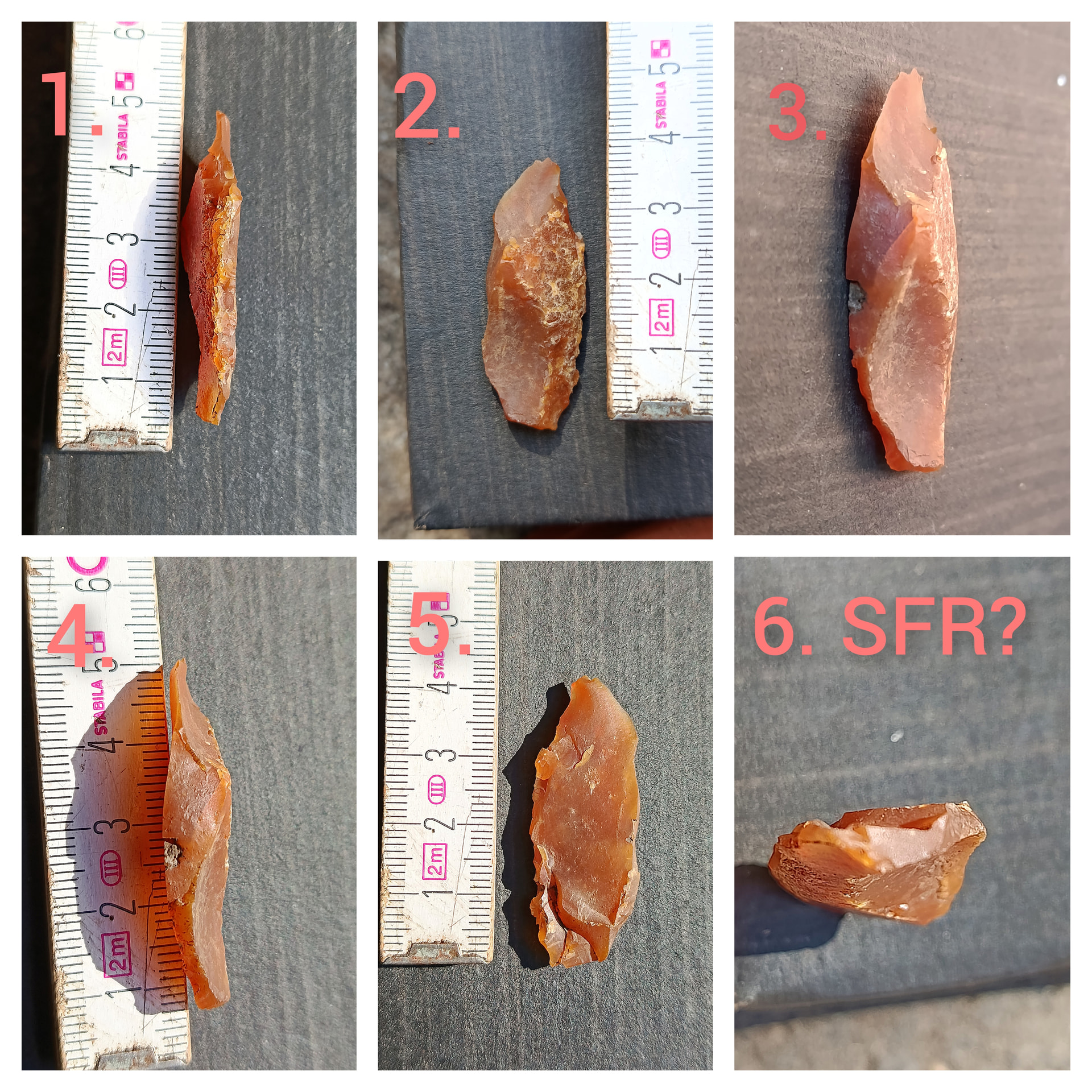

Abschläge Feuerstein aus Ostfriesland?

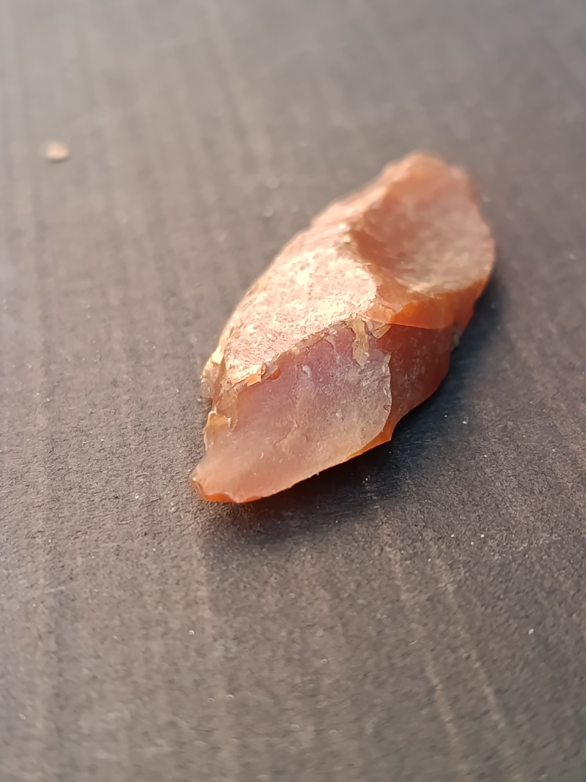

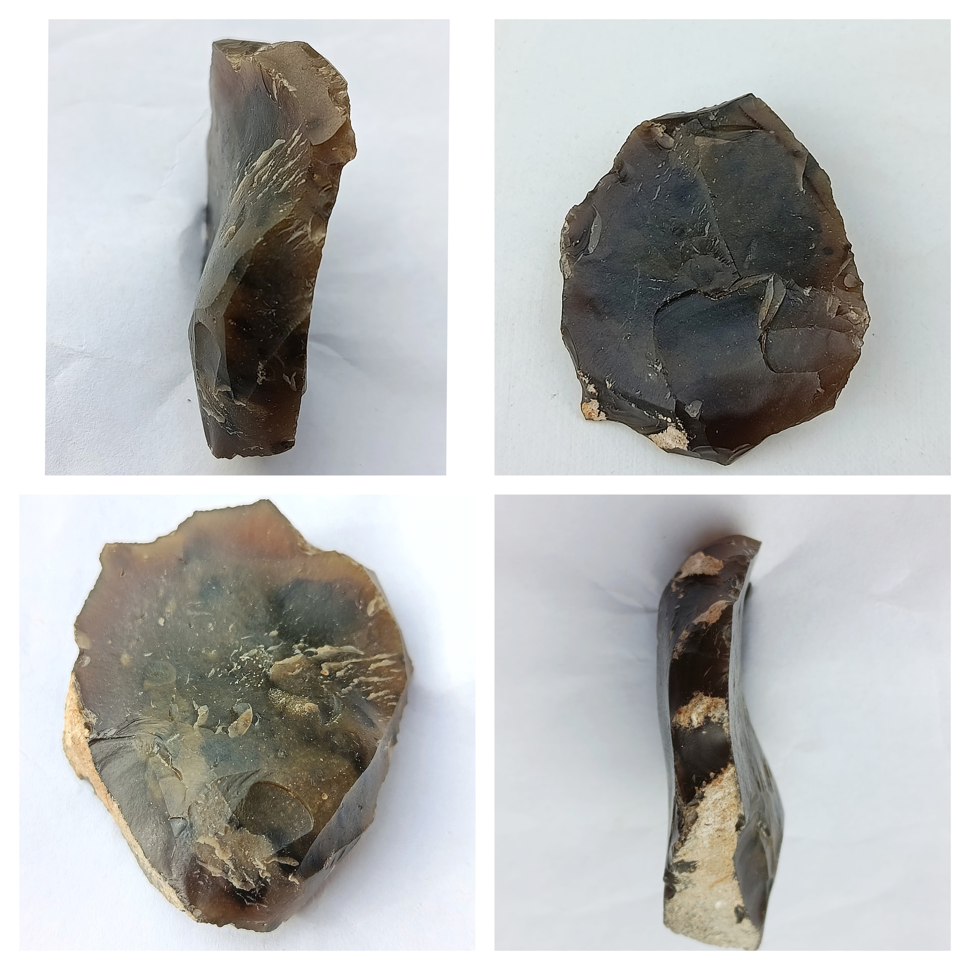

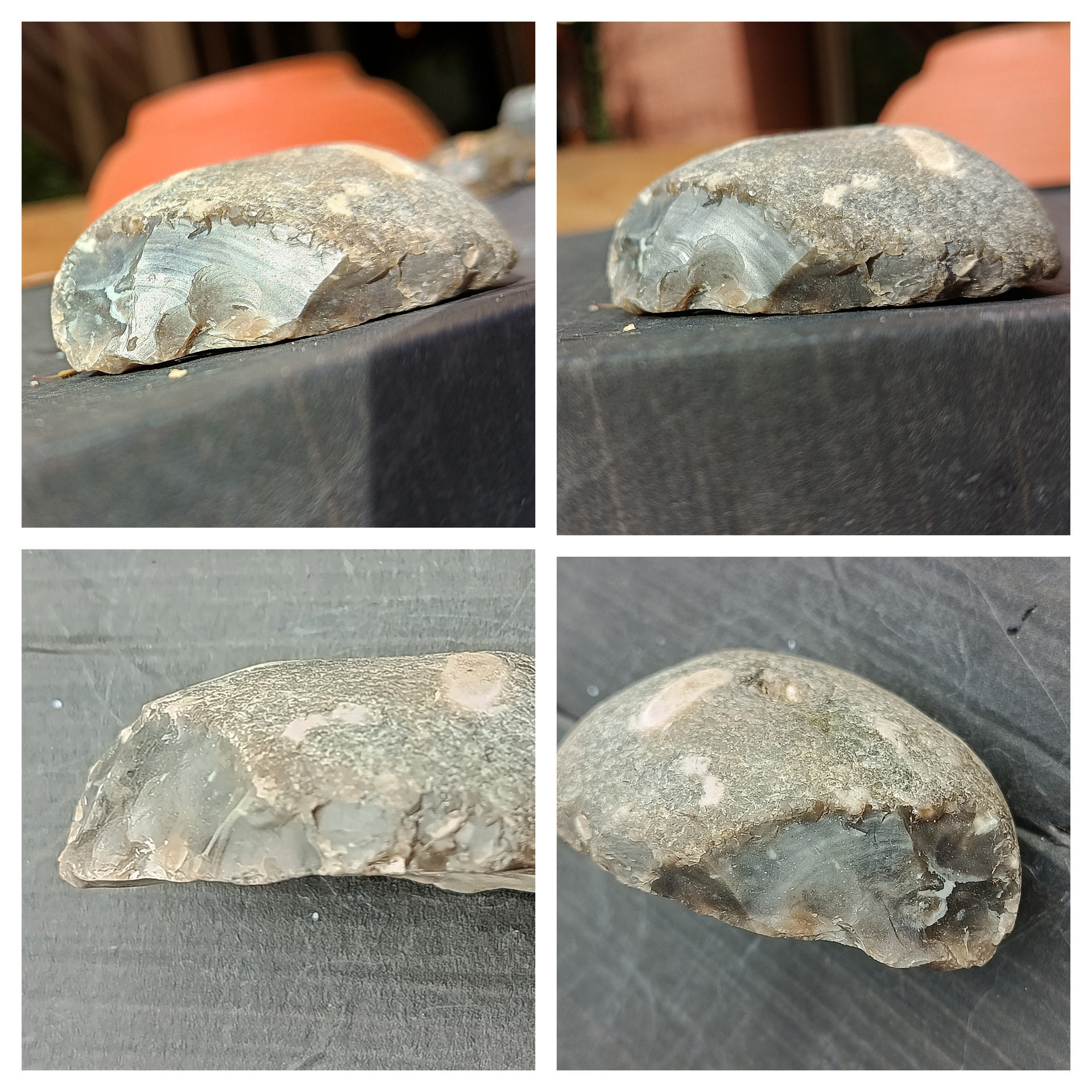

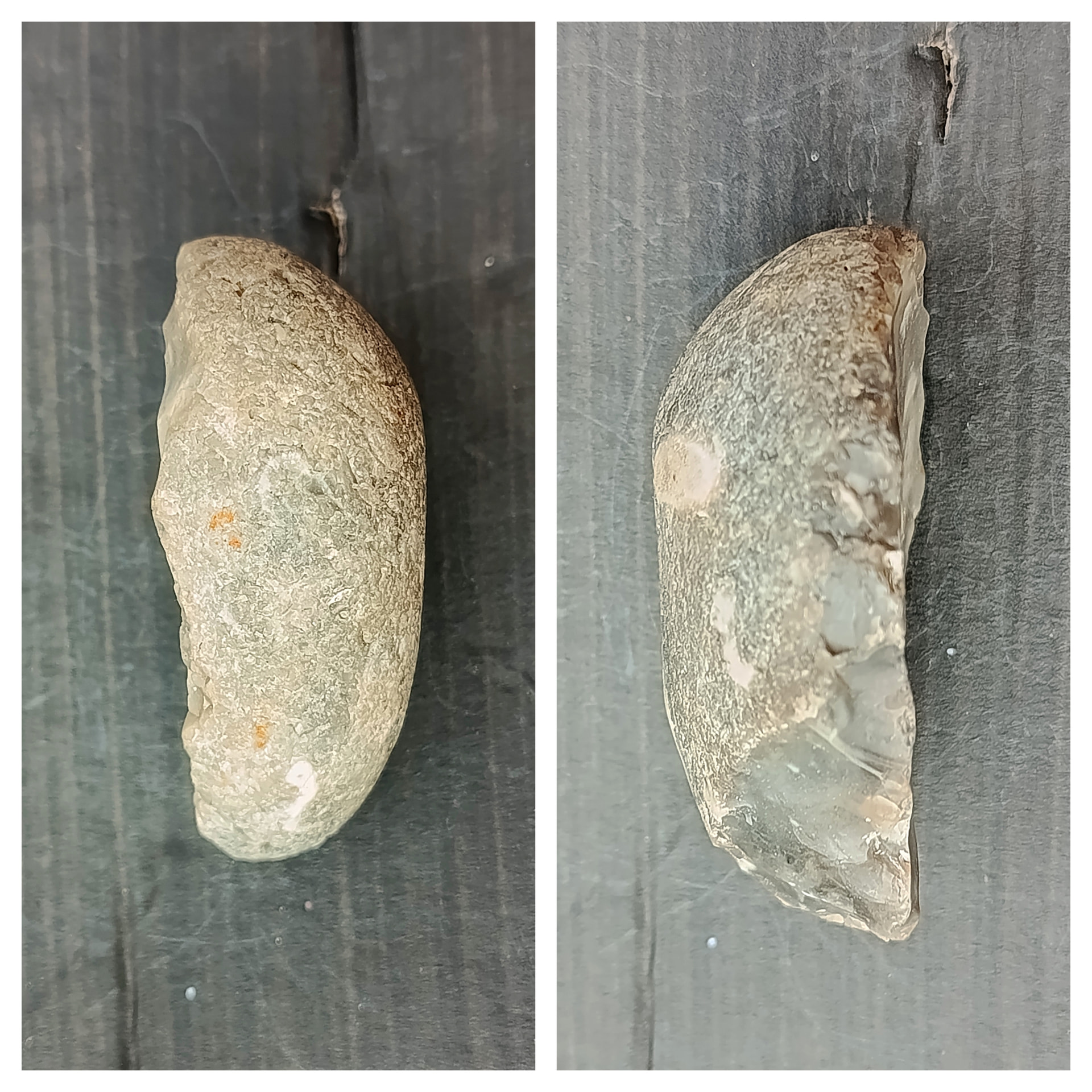

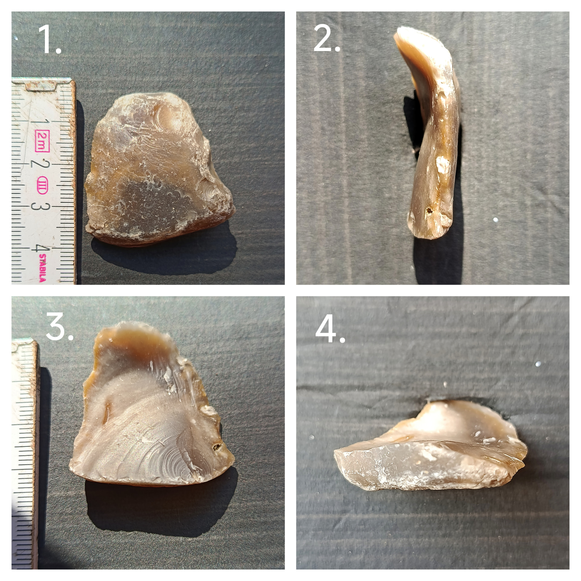

ich will dir keine falsche Hoffnungen machen, aber ich finde Nummer 5 sieht interessant aus. Hast das vielleicht noch ein paar Bilder von der anderen Seite? Mal sehen was die anderen sagen.
Nummer 6 ist vermutlich nichts.
Schon gut, Shard. :smiling_face: Die Hoffnungen sind nicht allzu groß, doch sie motivieren mich weiterhin Augen offen zu halten und mit jeder nicht erfüllten Hoffnung habe ich etwas gelernt. Nur möchte ich hier auch nicht zu viel Zeit in Anspruch nehmen.
Ich denke, diesen Beitrag eines Tages mit einem ordnungsgemäßen Abschlag abschließen zu können :grinning_face:
Dorsal sieht es leider weniger vielversprechend aus… Die Ventralseite sieht gut aus, aber ob das reicht von einem Artefakt zu sprechen?
Mal sehen was die anderen dazu sagen.
Hallo WM!
Nr. 5 m.E. ein Präparationsabschlag.
Gruß Luci
das war auch mein erster Eindruck, bzw. auch ein “Steckenbleiber”, wobei mir die richtigen Ansichten fehlen.
Ciao aus Italien

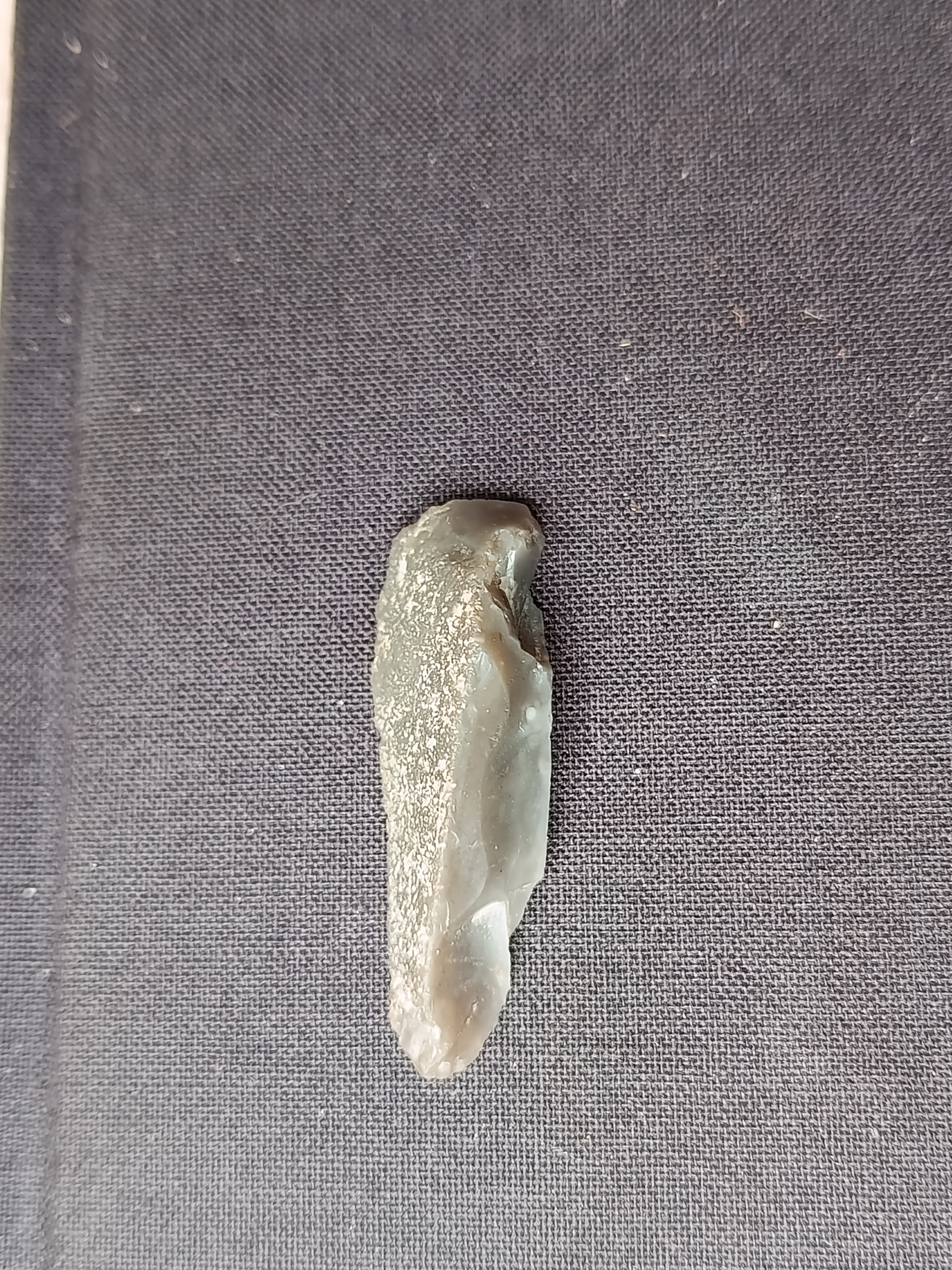

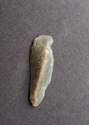

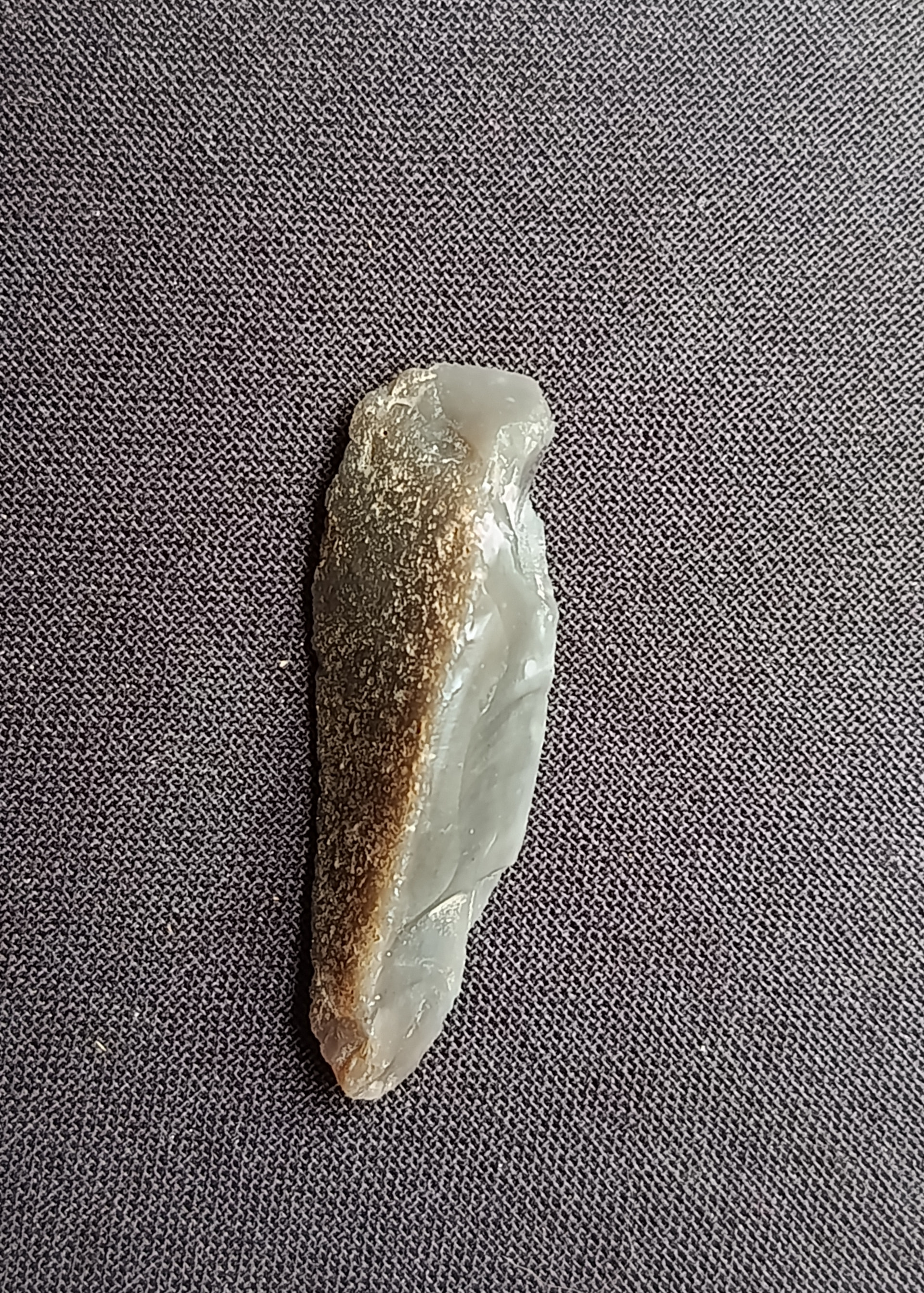

Gestern am Rand eines Maisfeldes eingesammelt. Könnte es ein winziger Klingenabschlag sein? Stellenweise leichte Patina (sandiger Farbton). Na, was meint ihr?

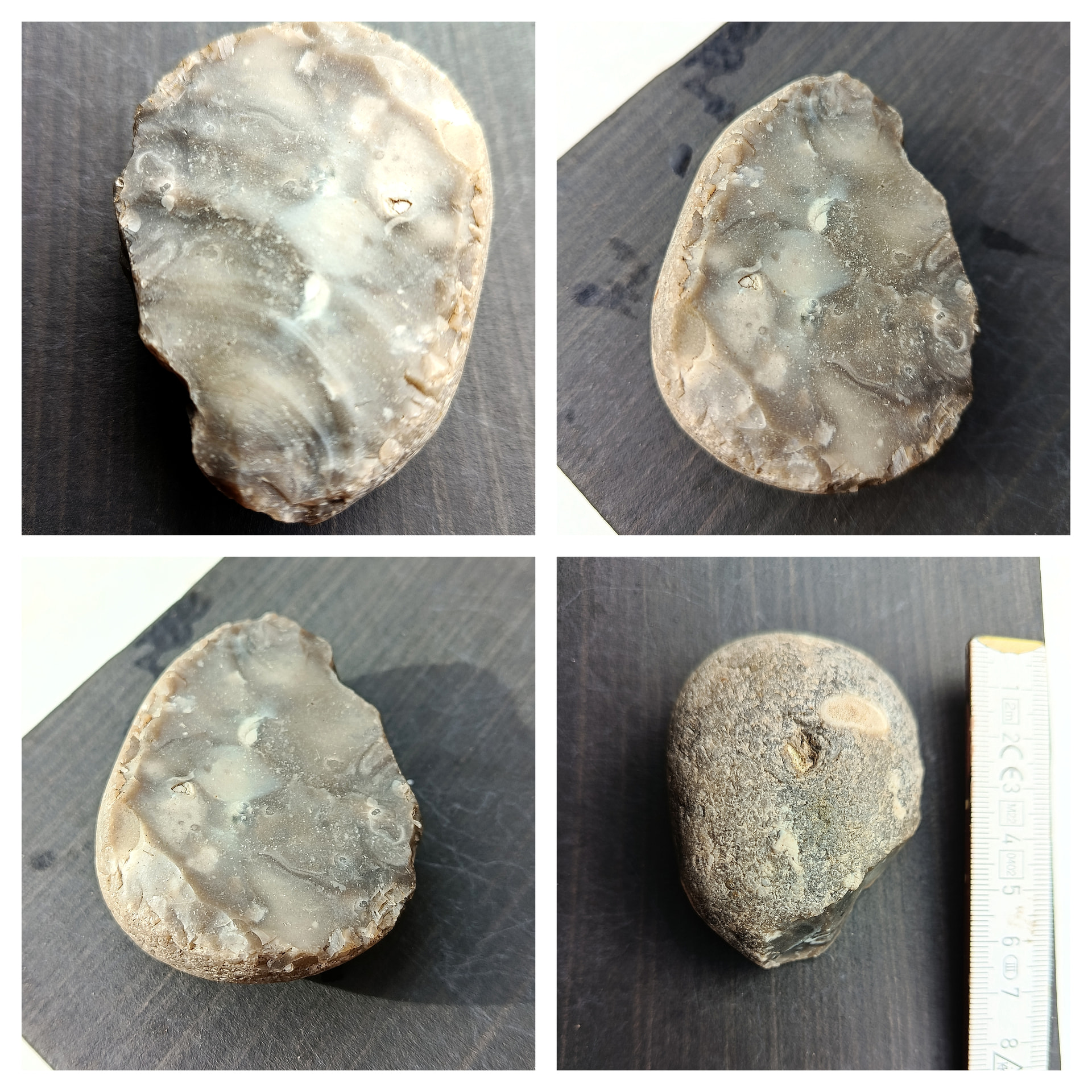

Stein Nr. 8)
Vom Feldrand, wie zuvor. Ein Abschlag, ja? :face_with_peeking_eye:
Danke und einen schönen Abend noch. LG
Hallo WildeMöhre,
es macht leider keinen Spass, dich immer wieder enttäuschen zu müssen, aber das ist wieder nichts.

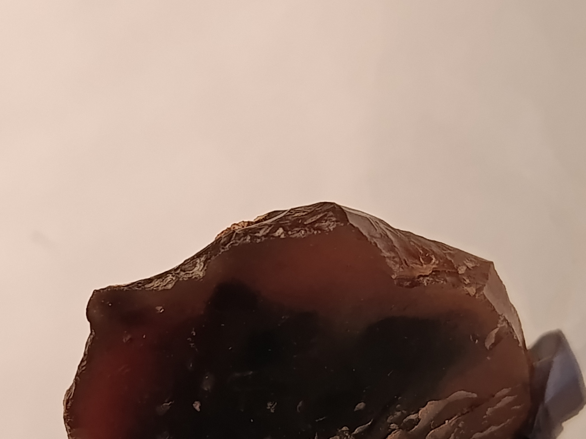

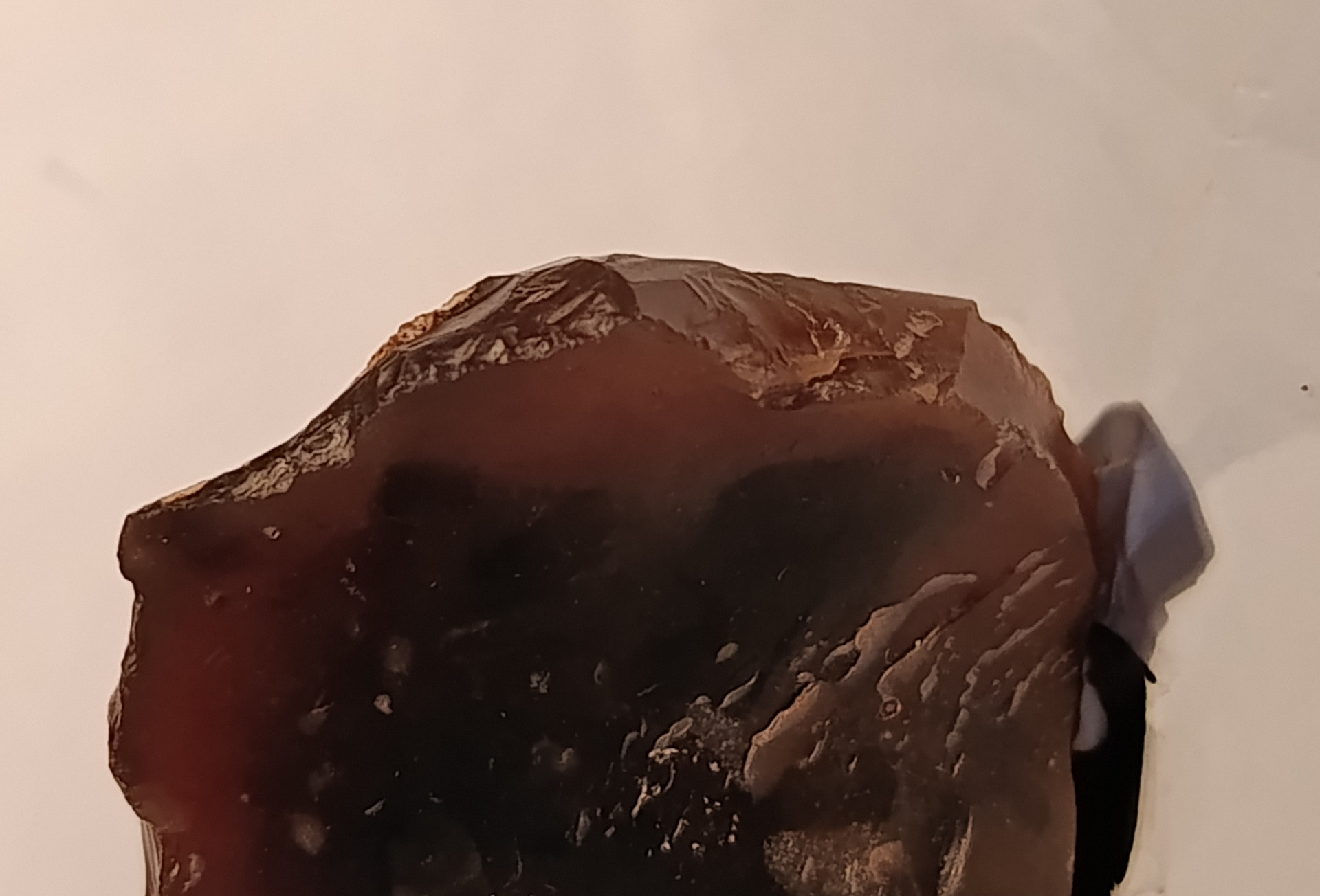

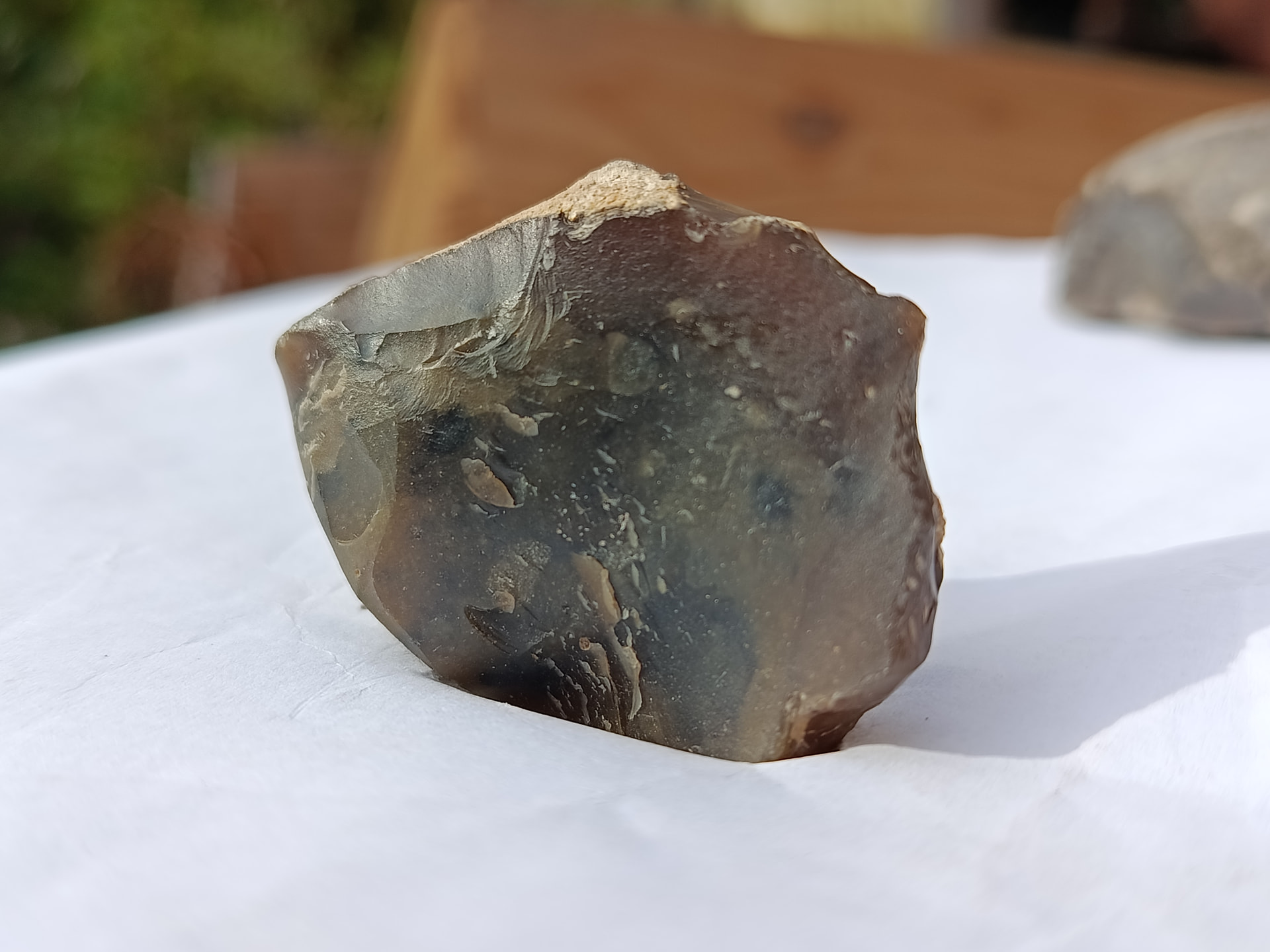

Könnte dieses Stück ein Kern-Deckel-Abschlag (heißen die so?) sein und vielleicht sogar zu dem Präparationsabschlag (Nr. 6) gehören. Sie lagen exakt 322 Meter entfernt voneinander, jedoch durch einen Graben getrennt auf zwei Feldern…die Farbe würde passen.
Wie immer: ganz lieben Dank und herzliche Grüße
Maren

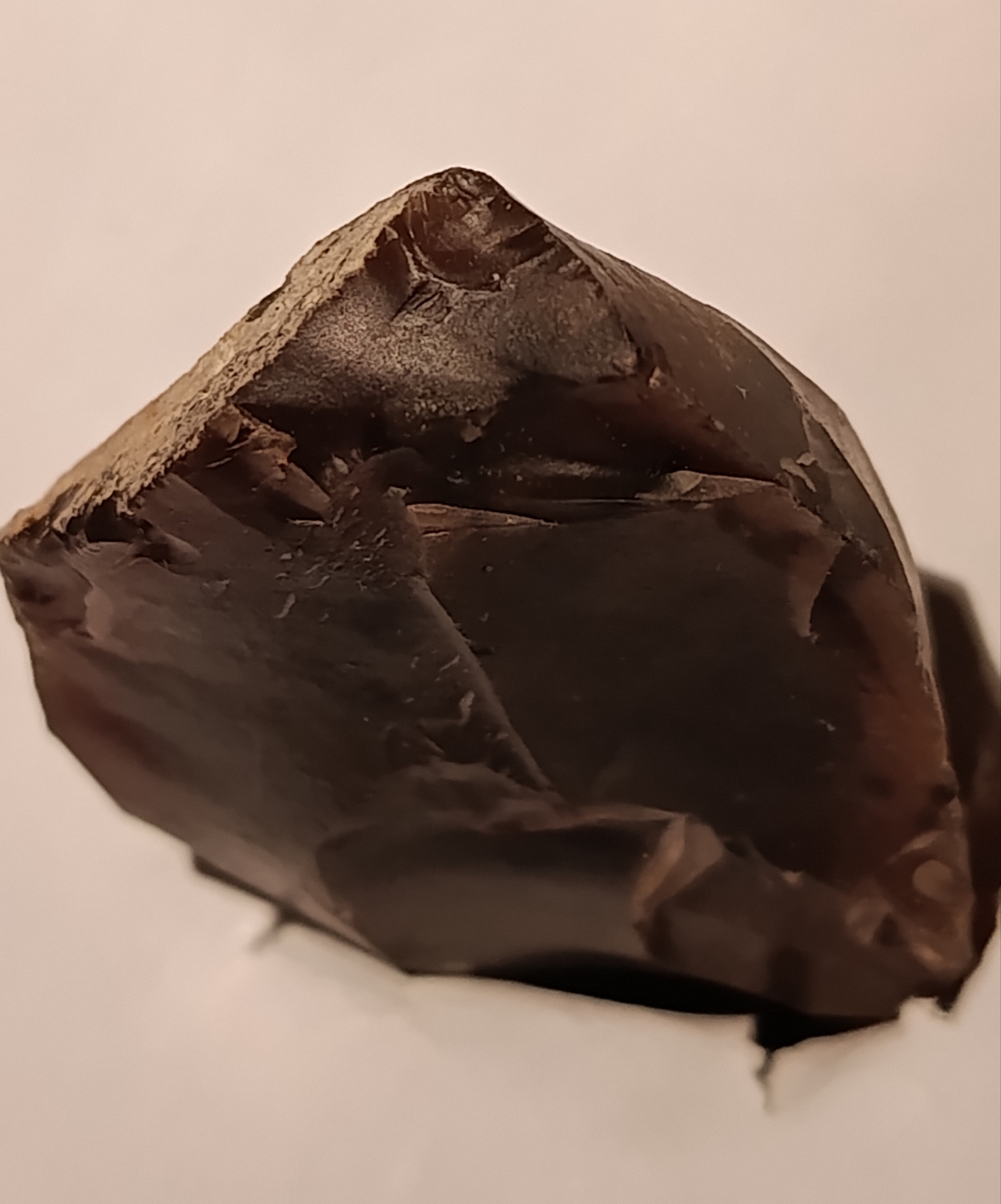

Stein Nr. 9)
Jetzt aber! :grin:

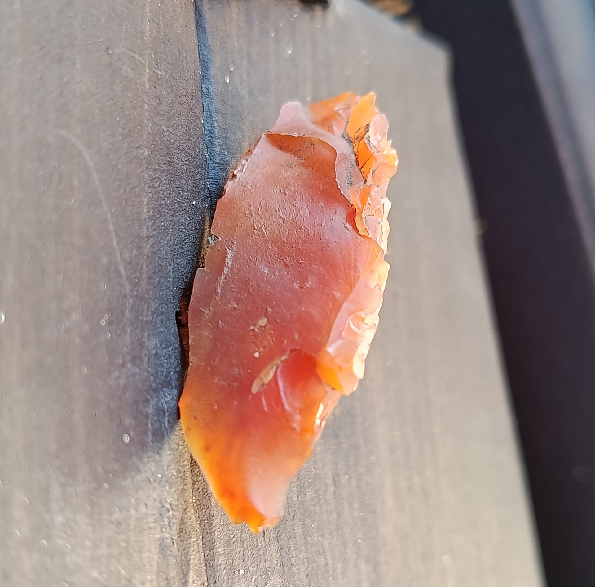

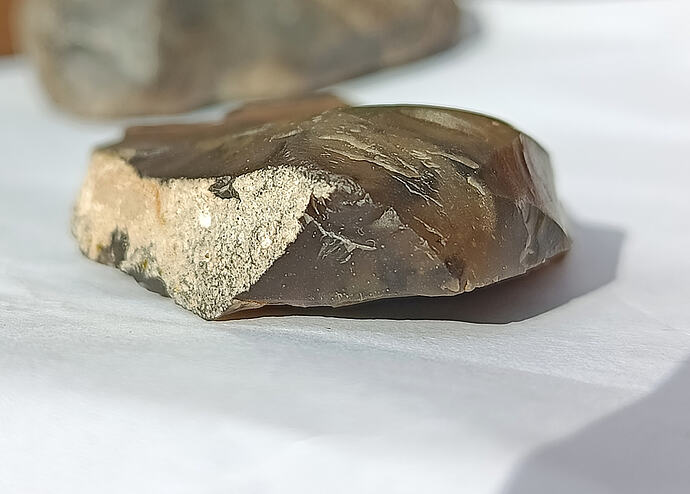

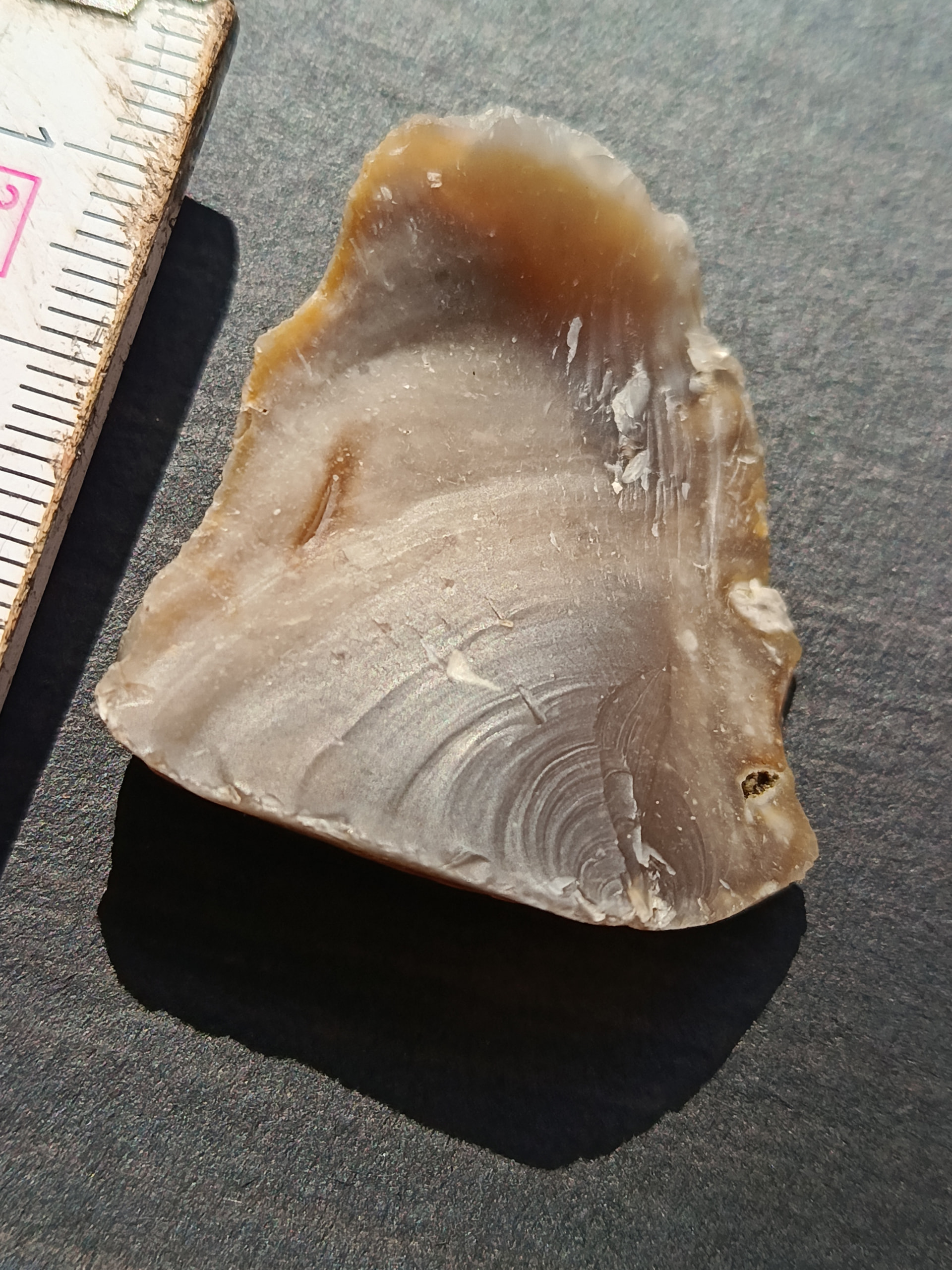

Stein Nr. 10)
Schlagflächenrest:
ich würde sagen das ist alles nichts…
Aber das letzte Stück hat doch alles. Oder was fehlt/passt nicht?
Ja, schwierig zu sagen… Vielleicht kann das ein Profi besser erklären. Oder vielleicht liege ich falsch. :wink:
Wenn ich das Stück in Händen halte:
Schlagflächenrest mit deutlich erkennbarem Schlagpunkt, schräg zum Bulbus verlaufender Schlagnarbe und leicht sichtbaren Wallnerlinien. Der Bulbus ist ebenfalls deutlich ausgeprägt.
Das Bild vom Schlagflächenrest war ungünstig…
proximaler Schlagflächenrest mit einem Schlagpunkt, dort wo die Schlagnarbe anfängt. Die Schlagnarbe verläuft schräg zu deutlich ausgebildeten Bulbus und - kaum sichtbar - breiten sich darüber Wallnerlinien weiter aus.
Der Stein kommt diesmal von einem anderen Fundort, der kein Feld ist.
Gegenüber vom SFR steht an der Kante ein Zipfel oder eine Nase hervor und daneben dachte ich an eine winzige Retusche bei der dieser Zipfel stehen geblieben ist.
