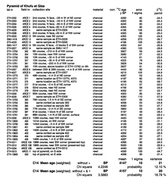

Ähm, nein man brauch nur das Verhältnis von C14 zu C12 zum Todeszeitpunkt (wenn man kalibriert Datieren will, ohne Kalibration reicht einfach das normale Verhältnis anzunehmen ohne die temporären Schwankungen). Wozu bräuchte man deiner Meinung nach die anderen Werte? Was könnte man davon ausrechnen? Weil Kurti das gerade ansprach, hier mal die C14 Datierungen von der großen Pyramide in Gizeh.

Des Rätsels Lösung ist die denrochronologie selber. Man nutzt sie um eine Dendrochronologie zu erstellen. Datierung jahrgenau anhand der Jahrringe. Dadurch weiss man das Datum für einen Jahresring… Jetzt nimmt man eine Holzprobe aus dem Jahresring und misst für das Datum eine C12/C14 Referenz. Da man die Halbwertszeit von C14 und das alter der probe kennt, rechnet man von der gemwessenen Restmenge C14 den Gehalt zurück in das ensprechende Jahr. Bingo! C12/C14 Verhältnis für das Jahr XY erbracht. Zusätzliche Bestätigung der Ergebnisse erfolgt durch die Grundlagenforschung indem sie dieses Prozedere oft wiederholt. Da anscheinend C14 also an der Dendromethode hinten dran klebt, ist nur logisch dass es lokale Lücken gibt. Denn Dendro ergebnisse müssen immer lokal erbracht werden, streng genommen kann C14 nur dann gut sein wenn es eine feinteilige Baumringdatierung gibt. Wenn es also im holzarmen Ägypten für irgendein Jahrtausend weder gute C14 noch Denrodaten gibt, kann das nur daran liegen, dass Holz dort selten ist. Entsprechend schlecht müssten die Aussichten für die Methode sein. Man kann sich wohl mit ozeanischen Ablagerungen behelfen, jedoch bin ich da noch nicht sicher wies funktioniert. Bevor ich was halbfalsches in die Welt setze mache ich mich nochmal schlau inwiefern das präzise ist und inwieweit das regional von Bedeutung ist Gruß Melchior
@ Melchior Daher ist bei der C14 Datierung der Pyramiden ein Spielraum von 300 Jahren weil man mit den Dendrodaten nicht so regional dran kommt. Aber das Reicht ja aus um die anderen Datierungen zu bestätigen. Selbst unkalibriert ergeben die C14 Daten keinen Wert den Paulus brauch würde für seine superalten Pyramiden.:smiley:

@tkerwel An den Pyramiden wurde so ziemlich jedes Datierungsverfahren angewendet welches es gibt. Und alle kamen zu einem ähnlichen Ergebnis, wann die Pyramiden erbaut wurden.
