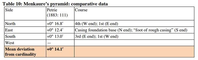

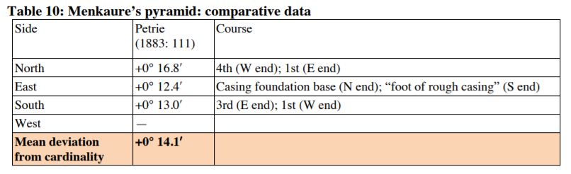

Hier mal Petries “schiefe” Seiten der Mykerinos - Pyramide als Anregung:
Hier neuere Messungen:
ZITAT - Übersetzung:
Trotz der spärlichen Art der Daten, die wir abrufen konnten, können wir mit Sicherheit bestätigen,
die Menkaure-Pyramide ist im Gegensatz zu denen von Khufu und Khafre im Uhrzeigersinn von der Kardinalität schief…
Nach den Steinschichten beurteilt , beträgt der mittlere DFC der Seiten +0° 22´. Das ist auch der mittlere DFC.
ENDE
Irgendwie ist das weder bei Petrie noch bei der neueren Messung deckungsgleich mit deinen Vorstellungen, Süd und Westseite im rechten Winkel und Nord-Ostecke um ~ 4 Ellen eingerückt. So wie ich das sehe, steht die ganze Pyramide schief in der Ecke deines Plateaus und die Seiten sind unterschiedlich schief. Da müssen die Baumeister noch eine andere Botschaft versteckt haben !? :stuck_out_tongue_winking_eye:

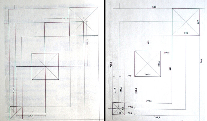

Gut, jetzt lege ich der Größe des Arials entsprechend die “vorläufigen” Maße der Pyramiden fest und mache mir schiebbare Quadrate, die ich auf der “Sichtlinie” (Mittellinie kommt später) noch hin und herschieben kann bis ich zur Grundlinie oder der Nachbarpyramide entsprechende Rechtecke oder Quadrate mit Abstände festlegen kann, deren Maße mir ein Verhältnis anzeigen.
Das ist eine langwierige Tüftelarbeit, aber anders kann ich mir den Vorgang nicht vorstellen. Nur durch Rechnen mit der damaligen Methode geht das nicht. Allerdings “rückwärts” funktioniert das. :innocent:
Ich denke mal, dass das Ergebnis der Tüftelei ähnlich ausfällt wie auf dem Gizehplateau. Bedingt durch die Gegebenheiten wie bereits beschrieben. Die Draufsicht war immer die gleiche.

Planungsvorgang:
  • Zeichnung: bebaubare Fläche mit maßstäblichem Gitternetz
  • vorläufige Pyramidenmaße für 3 Pyramiden (eingebaut je eine klare Botschaft)
  • herumschiebbare Quadrate für die Pyramiden (um Beziehungen „auszutüfteln“)
Ja. Und ich denke, der letzte Punkt des Planungsvorganges („Austüfteln“ der Beziehung der Pyramidenkörper untereinander) ist der Knackpunkt. Da wäre auf rein rechnerischem Weg wohl auch Ardea in die Bredouille gekommen, wenn es darum geht, diese Beziehungen neu herzustellen.
Und dass kein Baumeister auf die Idee kommen würde, eine unvollkommene, schiefe Pyramide zu bauen, um das „Maß aller Dinge“ festzulegen, wäre eine Erkenntnis gewesen, die ich Ardea gewünscht hätte. :roll_eyes:
Aber vielleicht kommt ja noch was von Ardeas Seite…
LG Barbara

Ich hatte ja schon mal eine ähnliche Bemaßung verlinkt. Dort war zwar die Mykerinos-Pyramide quadratisch, aber neben den sonstigen Messdaten in rot die “errechneten” angegeben. Mit anderen Worten, geplant waren die roten Maße, aber leider… ! Diese dusseligen Landvermesser versauen einem die schönsten Ideechen !
Eh, dass ich jetzt weitere Argumente gegen einen “Gesamtplan” anführe, warten wir erst mal ab bis Ardea die alten verdaut hat und sich wieder meldet.
Vielleicht überrascht er dich ja mit 22/n Verhältnissen auf dem neuen Plateau !
Dazu hätte ich noch Maßstäbchen der Höhen und Seiten verwendet, weil Ardea diese Maße in den Abmessungen entdeckt hat.
Das klingt jetzt alles etwas lächerlich, aber auf die Idee haben mich die Konstruktions- u. Zeichenprogramme meines Sohnes gebracht. Da konnte man Teile einsetzen, wegnehmen, verändern. andere Teilmaße einfügen und die Gesamtmaße wurden sofort dementsprechend geändert.
Wer hier ein solches Programm hat, kommt sicher schnell auf irgendein 22/21 oder einen Teil davon.
Sicherlich wurden die Verhältnisse nicht verändert, sondern die Höhe hat sich entsprechend der Maße der Grundseite entsprechend angepasst. Obwohl ich das wegnehmen und verändern von Maßen nur im entsprechenden Rahmen toleriere, finde ich es schon sehr interessant, dass sich dein Sohn dafür interessiert und vielleicht können nachfolgende Generationen dabei behilflich sein.

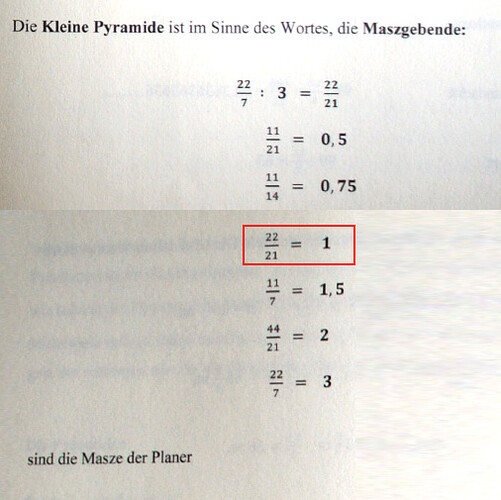

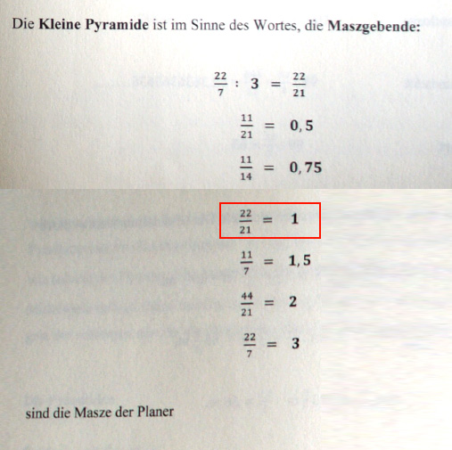

    Ist meine Liste vollständig oder gibt es weitere Botschaften?
@ Ardea
Hallo Ardea,
schön, dann lege das mal bezüglich der Mykerinos-Pyramide in Zahlen dar. Ich kann darin keine Pyramide mit Süd-u.Westseite im rechten Winkel von 200 E und einer Einrückung an der Nord-Ostecke von ~4 Ellen erkennen. Das hat auch mit Ideologie nichts zutun. Wie sagt Ardea immer ? Das ist einfache Mathematik !
Das ist doch wieder einer deiner Wortklaubereien. Natürlich hast du sie “entdeckt” indem du das Maß des Rechtecks ( basierend auf F.Petries Messungen) versuchsweise aufgegliedert hast.
Ich war ja mehrmals auf diesem Plateau, aber ich habe kein Schild oder Grenzmarke entdeckt mit der Aufschrift, dass bis hier hin das Maß der Höhe der Mykerinos-Pyramide und ab hier das Basismaß der XY-Pyramide beginnt.
Gut, eben war es noch der Faktor 22/21. Beim Faktor 20/9 ist wesentlich auf welcher Basis du diesen errechnest. Dabei sind die 198 E als Mittelwert zwar rechnerisch richtig, aber dein Mittelwert fußt auf zwei von dir manipulierten Seiten. Ohne diese würde die Länge und Breite des äußeren Rechtecks nicht “deinen” Maßen entsprechen. Wie oben schon angeführt geben Petries Messungen dies aber nicht her.
Du kannst es drehen und wenden wie du willst, die Mykerinos-Pyramide ist mit ihren Maßen in der Tat “maßgebend”, aber genau das ist deine “Achillesferse” !
Im übrigen kann ich an existieren Maßen nichts manipulieren, dass überlasse ich anderen.
Deine Achillesferse ist folgende: Rechne bitte die Höhen und die Grundseite, Große Pyramide/Kleine Pyramide, wo das Maß 99 als Mittelmaß, als Seitenlänge gültig ist.
Also: (140/220) / 63/99) = 1. Ist eins, du kannst es probieren.
So, jetzt kommt noch ein Ding und das ist mehr als überzeugend:
Wir bedienen uns der Maße der Mittleren Pyramide (Chephren) und setzen :
(137/205,5) / (63/99) = 22/21. Maßgebend für das Maß der Pyramiden,
ist der Wert 1 = 22/21 = 1,047619048…, also 11/21 ist eine ägyptische Elle
Zum besseren Verständis 20/21, ist durch die Bruchzahl ein, Verhältnis aber sie ist auch eine Längeneinheit. Der Wert 20/9 ist kein Längenmaß für die Pyramiden, sondern ist lediglich, das Verhältnis von Großer Pyramide zu Kleiner Pyramide (Cheops/Menkaure).

Hier nochmal in deinen Zahlen mit meinen “Meterangaben” :
(137m/205,5m) / (63m/99m) = 22/21. Maßgebend für das Maß der Pyramiden,
ist der Wert 1 = 22/21 = 1,047619048… m, also 11/21 ist 1/2 Meter = 0,5238 m oder was ? :anguished:
Dein Wert “1” ist nicht nur eine Verhältniszahl sondern eine Meterangabe ! :face_with_raised_eyebrow:
Selbst wenn du es als Kettenbruch 1 + 1/25 + …umgerechnet hättest, woher sollte jetzt ein Pythagoras wissen wie lang eine Doppelelle ist ? Er kannte den Meter nicht ! :thinking:
Auch, wenn du die tatsächliche Meterzahl einsetzen würdest, dann blieben die Verhältnisse gleich und auch deine 22/21. Die 1,04761… würden aber jetzt nicht das Verhältnis vom Meter zur Doppelelle darstellen, sondern ein völlig nichtssagendes Ergebnis aus der Teilung der Verhältnismaße zweier Pyramiden. Letztlich ist es nur die Umkehr des Seked, weil du die Höhe durch die Basis teilst und nicht richtigerweise umgekehrt.
Was du da errechnet hast, hättest du deshalb einfacher haben können. Cheops und Mykerinospyramide = Seked 5.1/2 = 22 Finger geteilt durch Seked der Chepfrenpyramide mit 5.1/4 = 21 Finger.
Das ergibt dann auch 1,04761… und mal 3 = 3,142857 = ~Pi !!!
Übrigens, dass 6 Ellen a 0,5236 m = 3,1416 m oder mit deiner Elle von 0,5238 m = 3,1428 und damit eine Ziffernfolge für annähernd Pi ergeben, hat man schon vor Jahrzehnten gewußt ! Das besagt aber im Hinblick auf Pi gar nichts. Auch dann nicht, wenn es in einer Pyramide “versteckt” ist.
