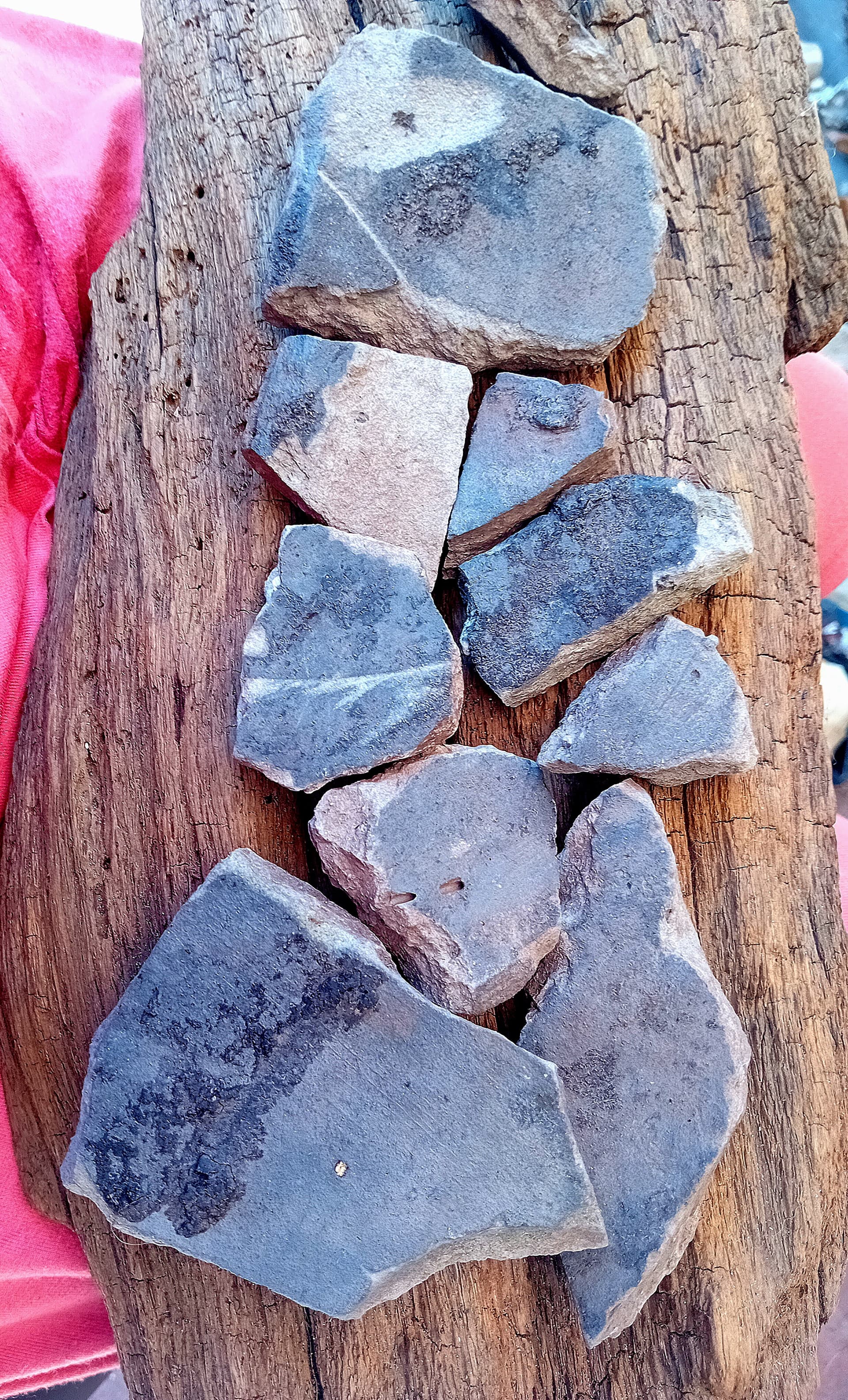

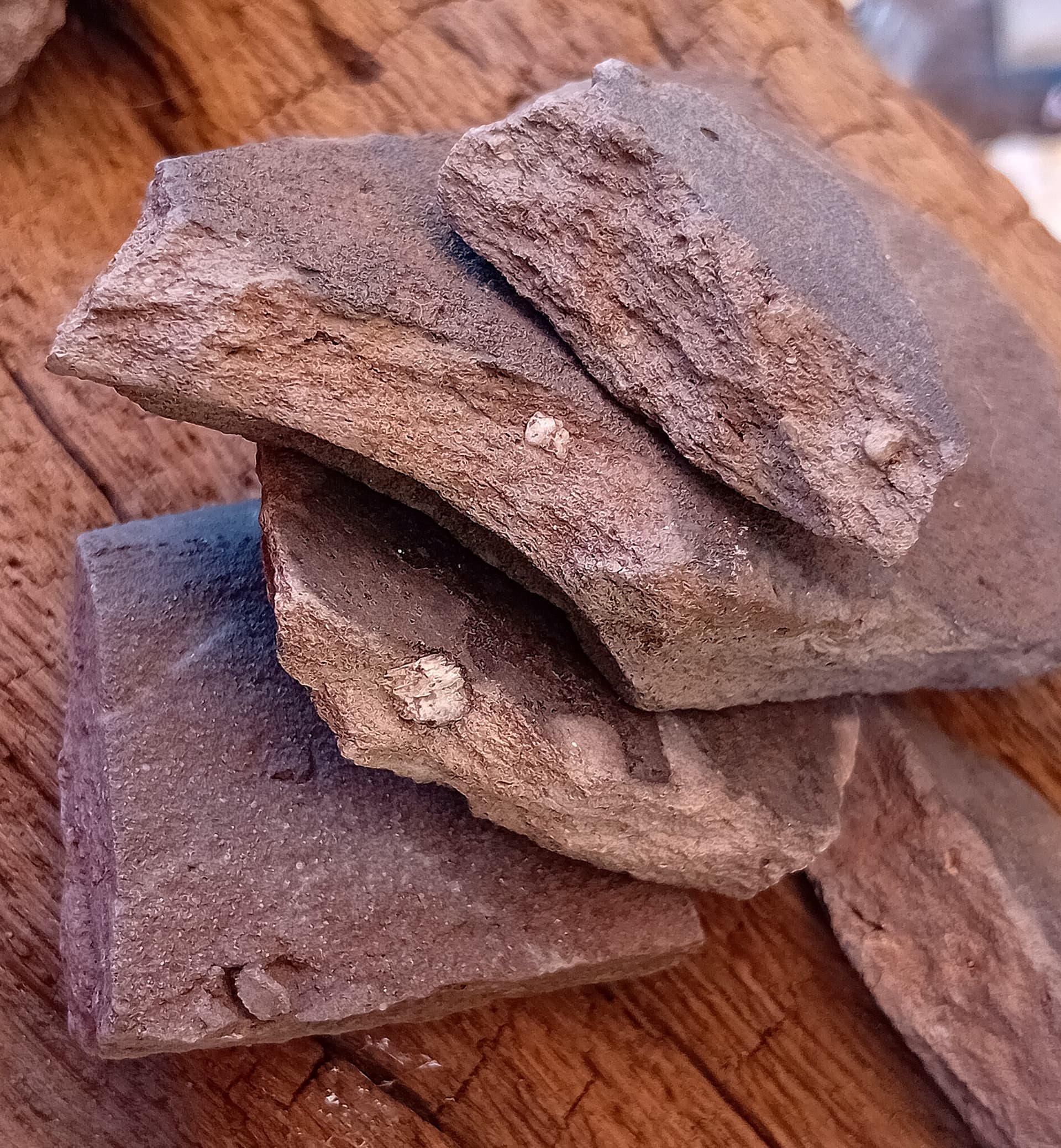

beim Spaziergang vorbei an einem Feld bei Oldenburg (Nordwestdeutschland) habe ich zwei Handvoll Keramikscherben aufgelesen, die augenscheinlich zu einem einzigen Gefäß gehören. Die meisten Fragmente liegen dort noch dicht beieinander, verteilt über eine Fläche von etwa 10 × 10 m.
Der Fundort befindet sich in Nähe ehemaliger Moorgebiete, in dem bis ins 20. Jahrhundert hinein Menschen in Plaggenhäusern lebten. Es ist bekannt, dass Birkenpech weit über dieSteinzeit hinaus in einfach gehaltener Gebrauchskeramik hergestellt wurde. Andere Scherben oder Ziegelbruch konnte ich dort nicht sehen.
Die Keramik ist grob gemagert, dunkelgrau an den Außenseiten, hellgrau dazwischen, durchsetzt mit kleinen Steinchen.
Mehrere Randstücke zeigen eine umlaufende Einbuchtung/Einkerbung in der Mitte des oberen Randes.
Ein mutmaßliches Bodenstück ist ebenfalls vorhanden.
Teilweise sind eingeritzte Linien zu erkennen, die als mögliche Verzierung oder Gebrauchsspur gedeutet werden könnten.

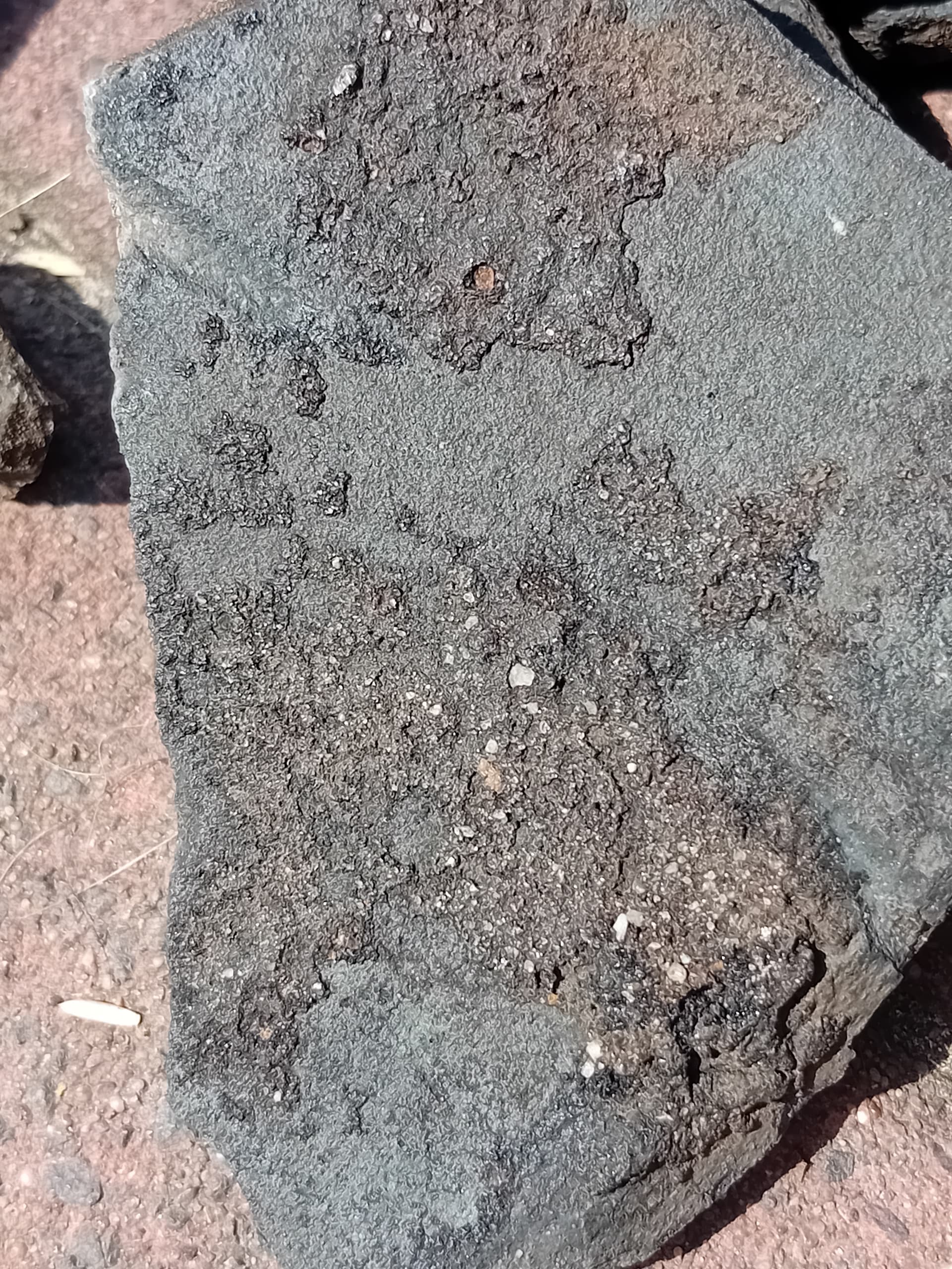

Auffällig ist, dass nahezu alle Scherben auf der Innenseite pechartige, schwarze Anhaftungen tragen. Diese sind im Kaltzustand hart und geruchsneutral, werden bei direkter Sonneneinstrahlung jedoch weich und entwickeln bei Hitzeeinwirkung einen leicht harzigen Geruch.
Ich überlege, ob sich eine erneute Fahrt zum Fundort überhaupt lohnt. Daher bitte ich um eine vorherige Einschätzung.

Zwei Hände voll: Die größte Scherbe unten links ist 12 cm lang.

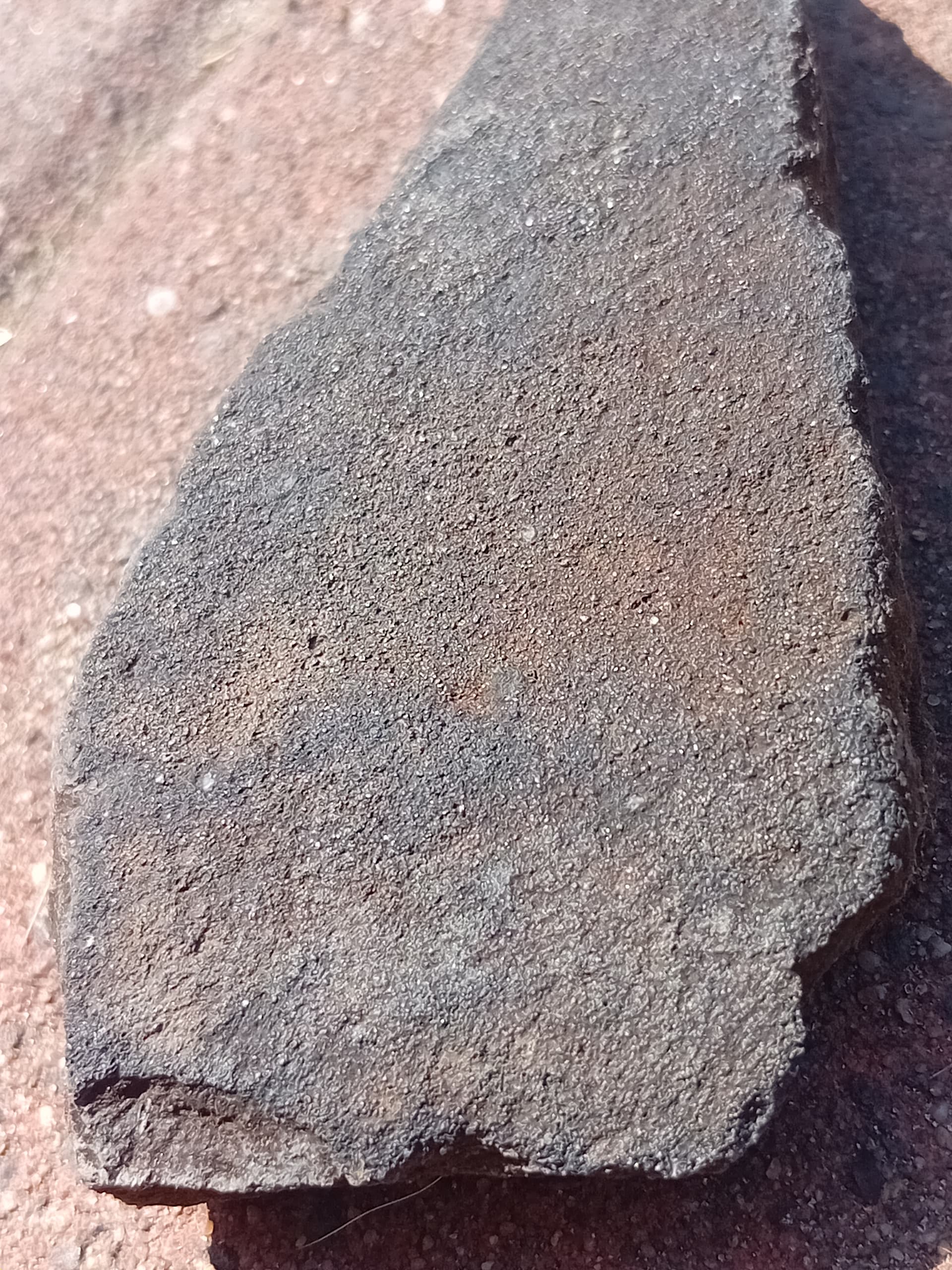

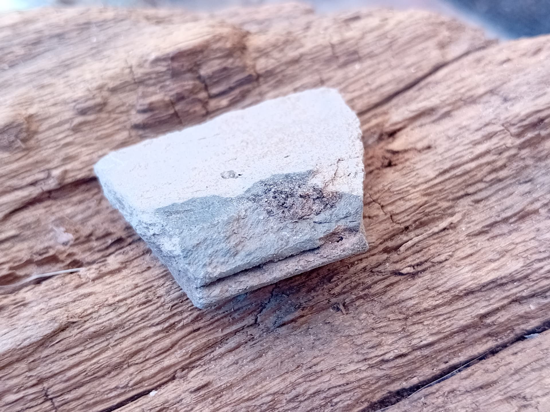

Ist das auf Bild 140724 ein Rand?
Hast du die Möglichkeit den Durchmesser zu bestimmen?
Und ist das auf dem folgenden Bild organische Magerung? Oder warum sieht das so ausgefranst aus?

sieht ein wenig wie eine alte gebogene Dachpfanne aus.
Nur als Anregung von einem Nicht-Keramiker.
ja, leider mit Keramik hat das nichts zu tun.
Ich tendiere da auch in Jürgens Richtung, ansonsten irgend ein Bauschutt.

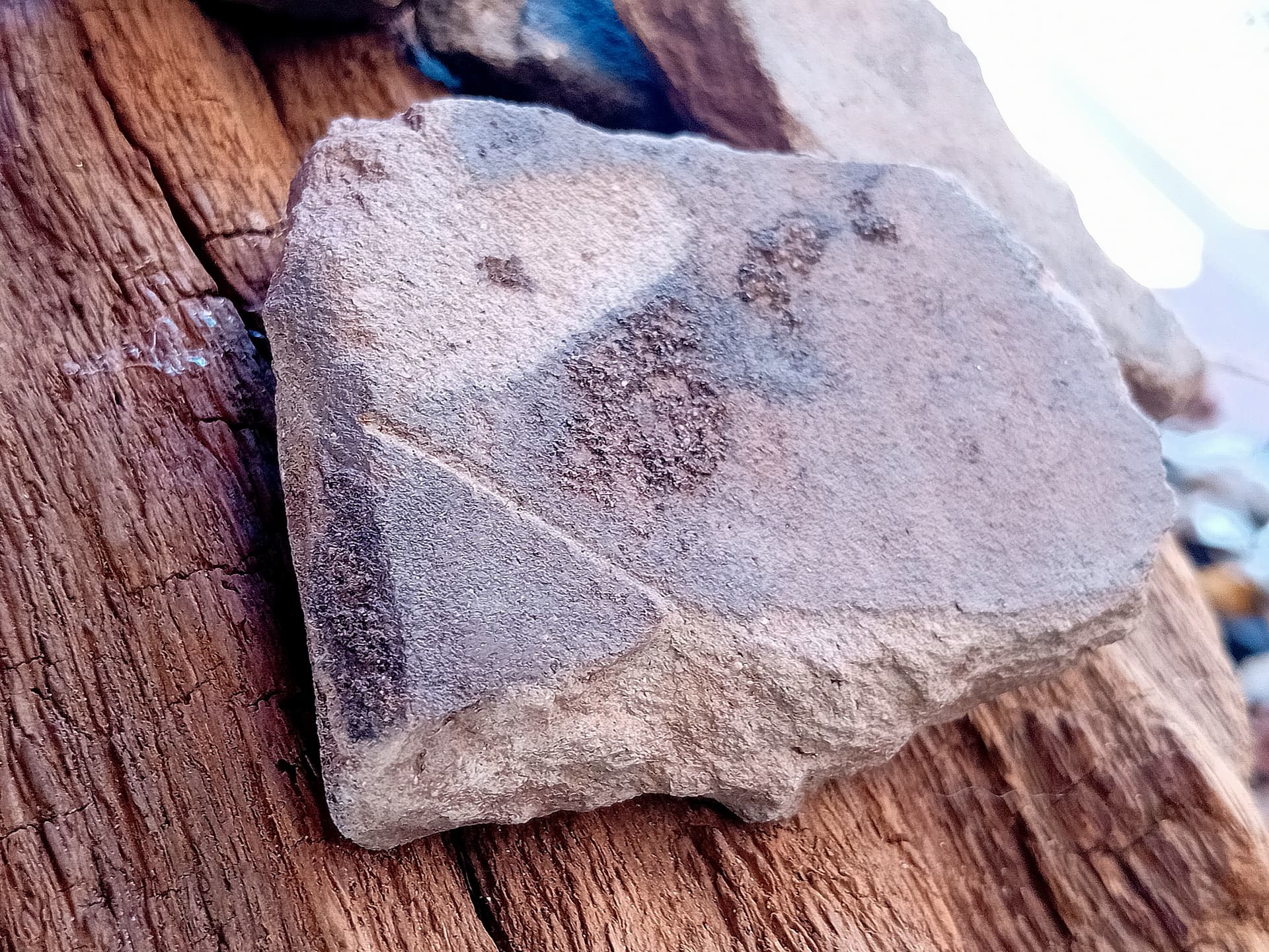

Shard - das mit den Einschlüssen ist mir beim Aufsammeln gar nicht bewusst aufgefallen. Erst hab ich genauer hingesehen – und ja, du könntest tatsächlich richtig liegen: fasrig und poriges Material innerhalb der Scherben.
Ich hab gerade ein bisschen recherchiert (auch extern) und es gibt Hinweise darauf, dass in solchen Fällen wirklich organisches Material wie Knochenmehl oder Pflanzenfasern als Zuschlag verwendet wurde – gerade in einfach hergestellter ländlicher Keramik. Die porigen weißen Stücke sprechen für etwas Knochenartiges, und das Faserige passt gut zu Stroh oder ähnlichem. Als Ersatz für Sand, Muschelkak oder was sonstwo hinzugefügt wurde.
Also wirklich: sehr guter Blick, das war ein wertvoller Hinweis. Danke dir !
Ich weiß nicht, ob es nur mir so geht, aber die Bilder sind zu stark vergrößert, dadurch werden sie grisselig. Von hier aus sieht es aber nicht wie organisches Material aus, oder “knochiges” (ich hätte das für ein kleines Steinchen gehalten), aber wie gesagt, ich kann anhand der Bilder nicht viel erkennen.
Na gut – vermutlich also eher solider Bauschutt mit Hang zur Dramatik. :wink:

Habe heute die übrigen Scherben eingesammelt:
– habe min. 4 unterschiedliche Randstücke dabei:
– Einige Fragmente mit feiner, paralleler Linienverzierung:
– nicht alle Stücke aus gleichem Mergelmaterial gefertigt. Unterschiedliche Körnung. Meine Quelle zu Mergel in Norddeutschlands Mooren füge ich an.

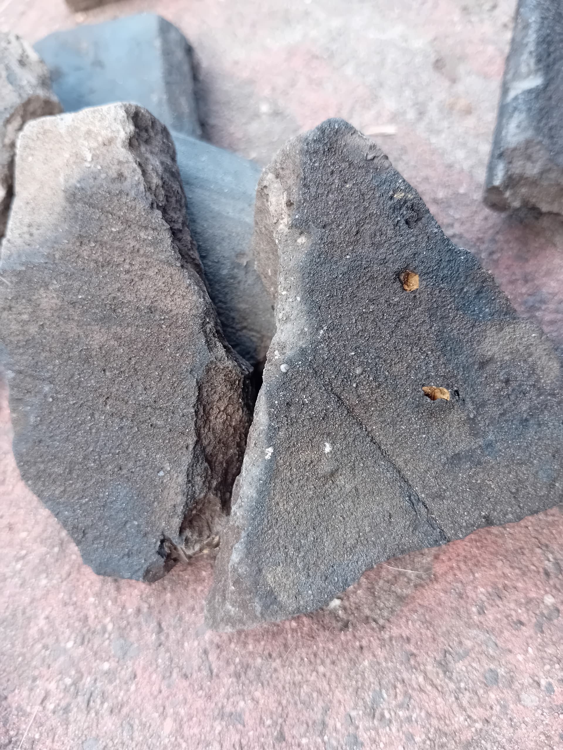

– Innen bei fast allen Stücken schwarze, pechartige Anhaftung. Könnte es teerhaltige Innenbeschichtung (PAK) sein?

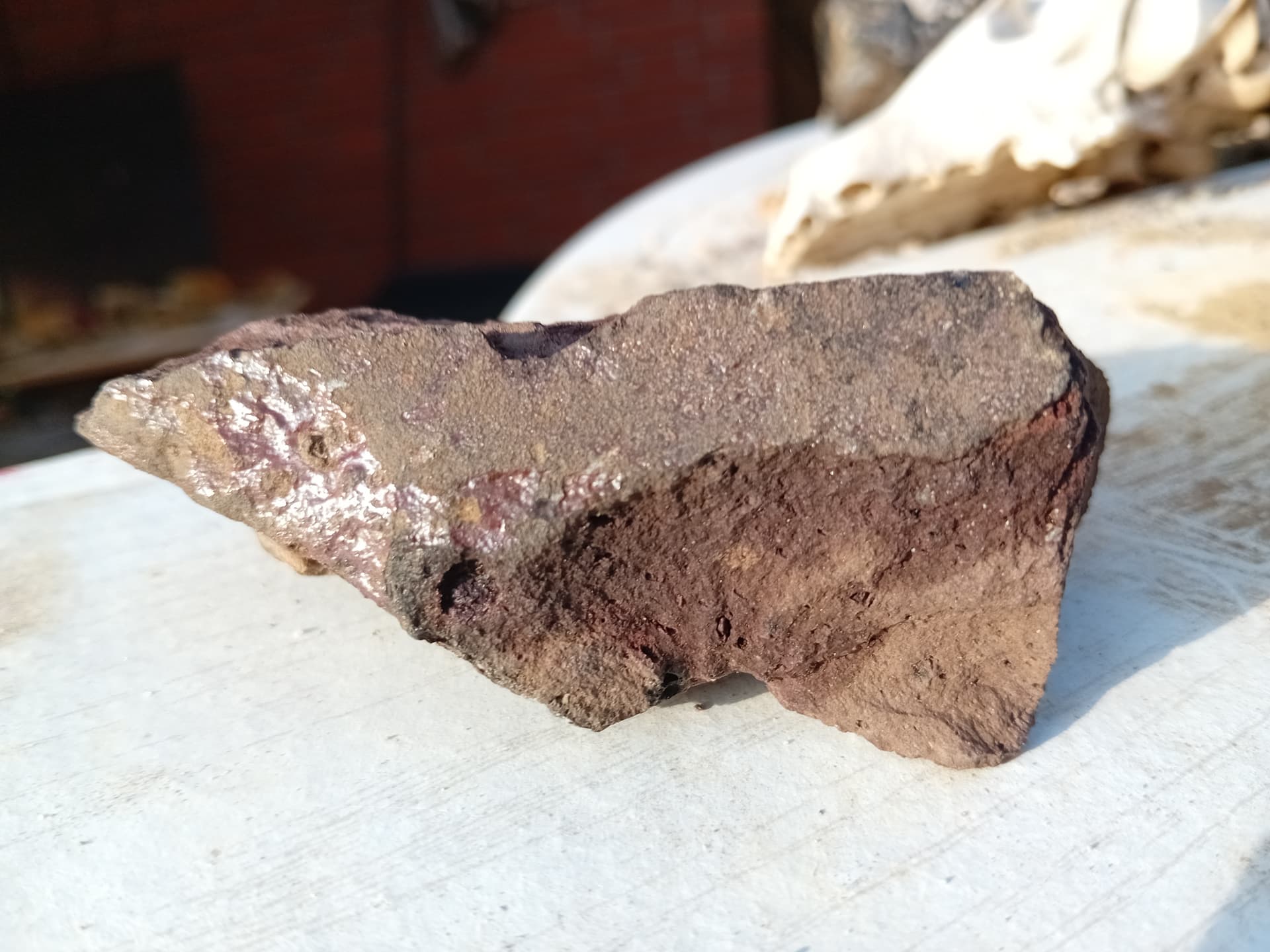

– Außen dunkelblaue, glitzernde, dick aufgetragene Glasur.
– Glasur lässt sich stellenweise abkratzen
Frage:
Könnte es sich bei der Glasur um eine giftige handeln?

giftige Glasuren gibt es natürlich (Bleiglasur ist zum Beispiel giftig), aber ich denke da ist die Gefahr einer Vergiftung gering. Weitaus gefährlicher sind Trümmer von Schornsteinen von Fabriken. Da ist von hochgiftig bis krebserregend alles dabei. Wurde in der Vergangenheit auch gerne mal irgendwo verschwinden lassen…

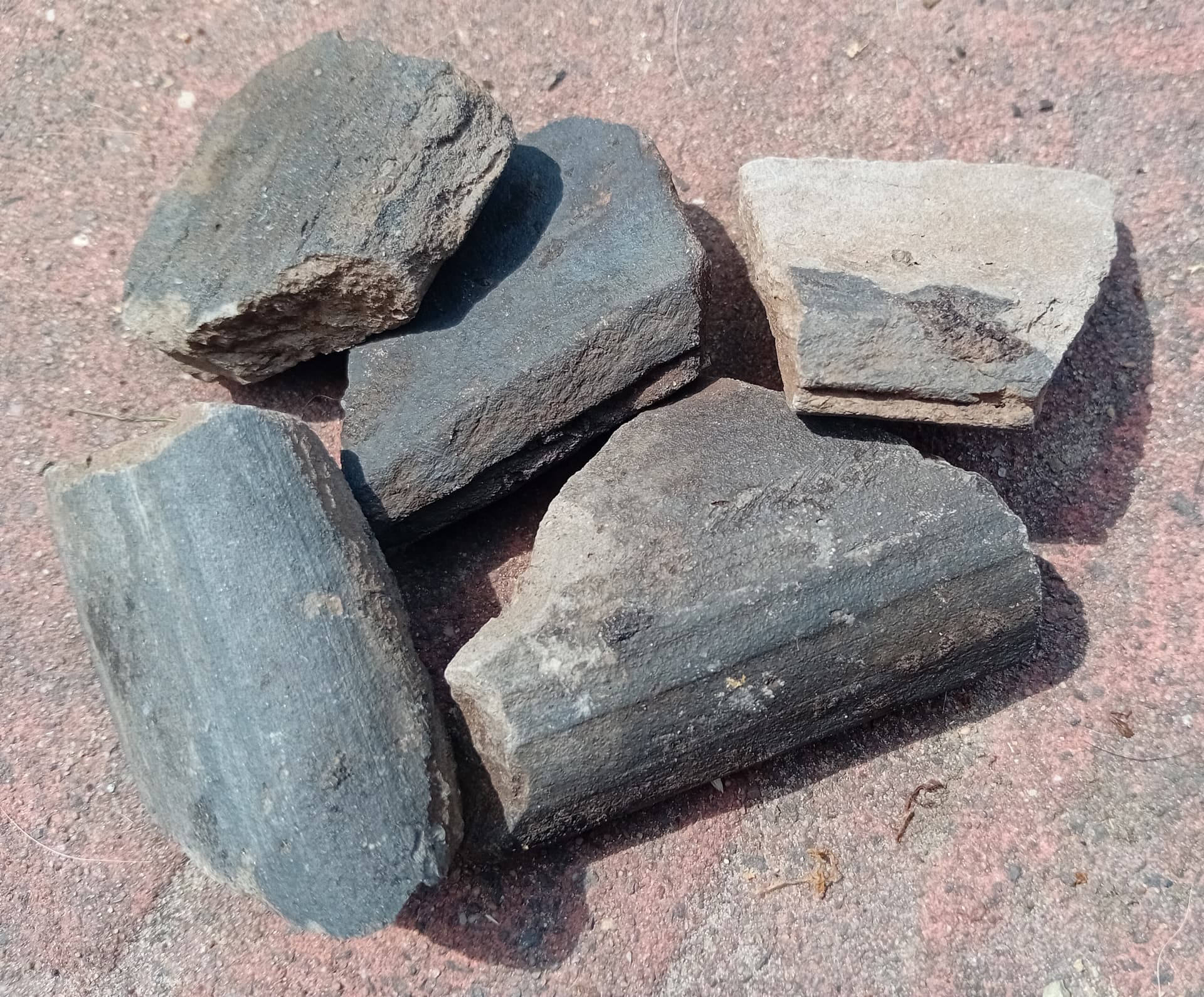

Die abgerundeten Randstücke sehen so aus, als ob sie keine oder nur eine sehr kleine Rundung hätten.
Um es besser zu erklären habe ich ein paar Markierungen eingefügt.
Rot ist die Ausrichtung die sie haben. Grün ist die Ausrichtung, welche ich bei einem Topf oder Rohr erwarten würde.
Kannst du bestätigen, dass da kein Bogen ist, sondern der Verlauf gerade ist?

Nein, Jürgen, ich Versuche immer noch mir ein Bild zu machen. Ich denke ein Rohr oder eine Dachpfanne ist immer noch möglich. Zumindest wenn es eine sehr geringe Wölbung ist. Bei kleinen Bruchstücken und großen Durchmesser ist das immer schwer zu sagen.
Edit: typo

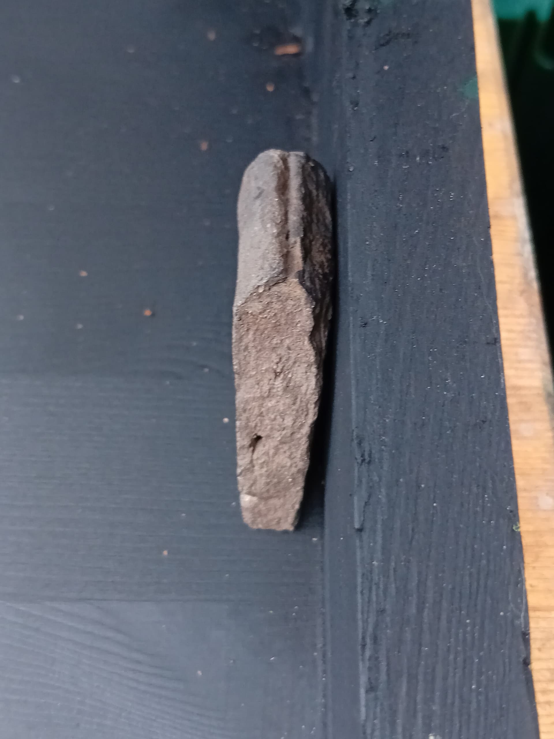

Ich komme morgen auf die beiden Scherben zurück und nenne die nicht gekrümmte Randscherbe 1a) Sie misst eine Wandstärke zw. 0,9 cm bis 1,4 cm und weißt parallel verlaufende Rillen auf.
Ich überlege, ob es hier tongebrannte Futtertröge mit geradem greifbarem Rand zum Transportieren oder Herausheben gab? Ich kenne nur Steinkröge…
Oder eine Badewanne mit Greifrand? Eine Waschwanne?
Oder kleine Abflussrinnen unter den Dachpfannen? :wink:
Randscherbe 1b) hat eine leichte Krümmung.

Zur Randscherbe Nr. 1b) mit vermeintlicher Krümmung:
Die Scherbe zeigt außen diese feinen parallel verlaufenden, geraden Linien als Verzierung.
Sie sieht schon gebogen aus – aber esbfehlt auch die Glasur oder Farbe.
Wahrscheinlich also keine echte Krümmung, sondern ein durch Bruch entstandener Eindruck? Da die Verzierungslinien in gleichmäßigen Abstand zueinander verlaufen, kann es gar keine Rundung gegeben haben, oder? :wink:

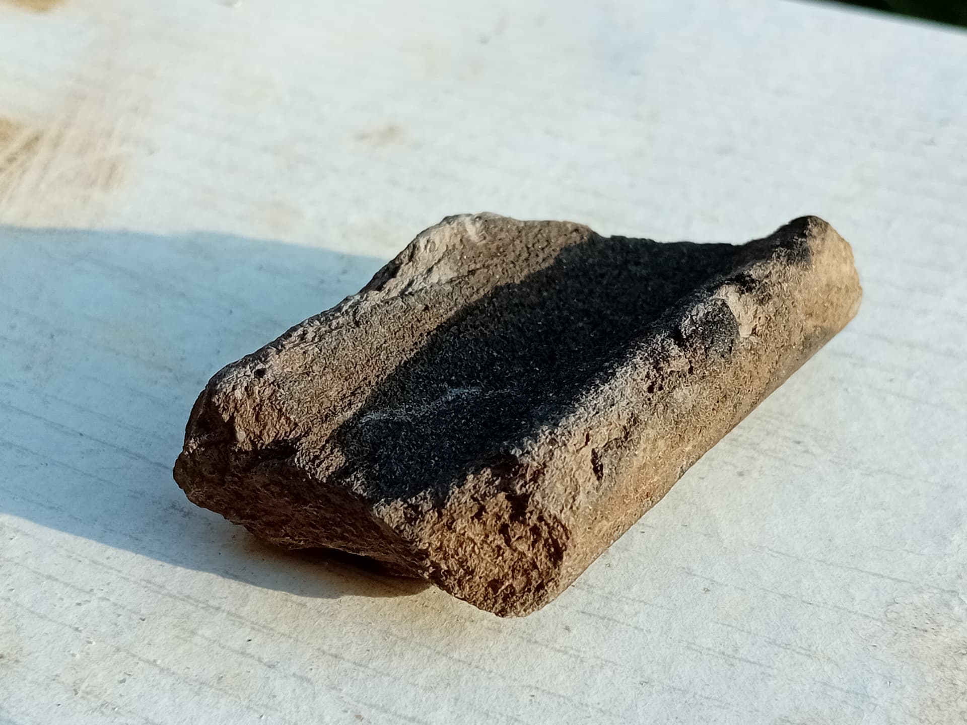

Heute habe ich eine weitere Randscherbe herausgekramt – die mit den gut erkennbaren Einkerbungen/Furchen oben am Rand = Nr. 1C)
Damit probiere ich die Kreisberechnung nochmal. (Das mit dem Mittelpunkt finde ich spannend :roll_eyes:)
Ja Shard, ich wäre dir wirklich dankbar, wenn du über das Ergebnis einmal rüber schauen könntest. Danke schonmal. :blush:
Ich habe dazu gelbe Straßenkreide in Flüssigkeit aufgelöst, den oberen Rand der Scherbe 1c) dort eingetunkt und einen Absruck auf Karopapier gemacht. Die Furche oder Einkerbung schwarz nachgezeichnet.
Hier Bilder von dieser Randscherbe (Nr.1 C):

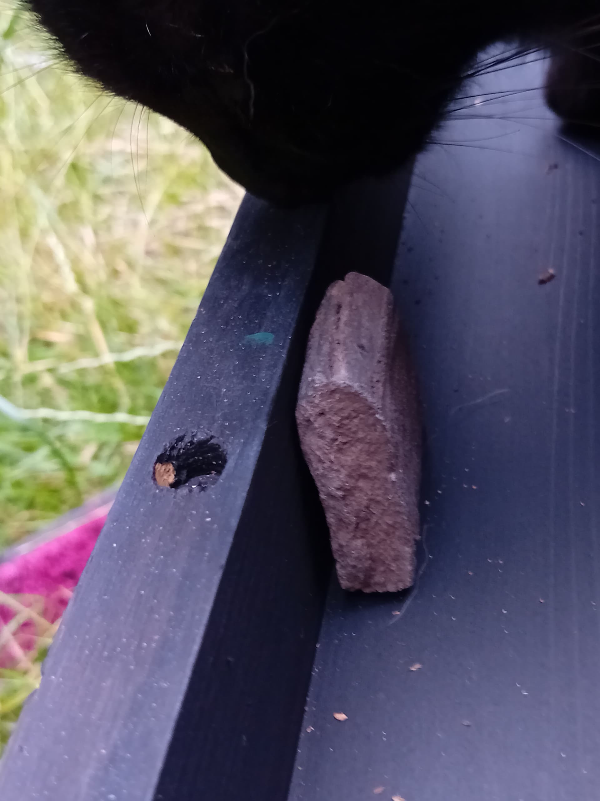

Von der vermeintlich gekrümmten Randscherbe Nr. 1b) noch ein paar Bilder. Soll ich donst beide berechnen?

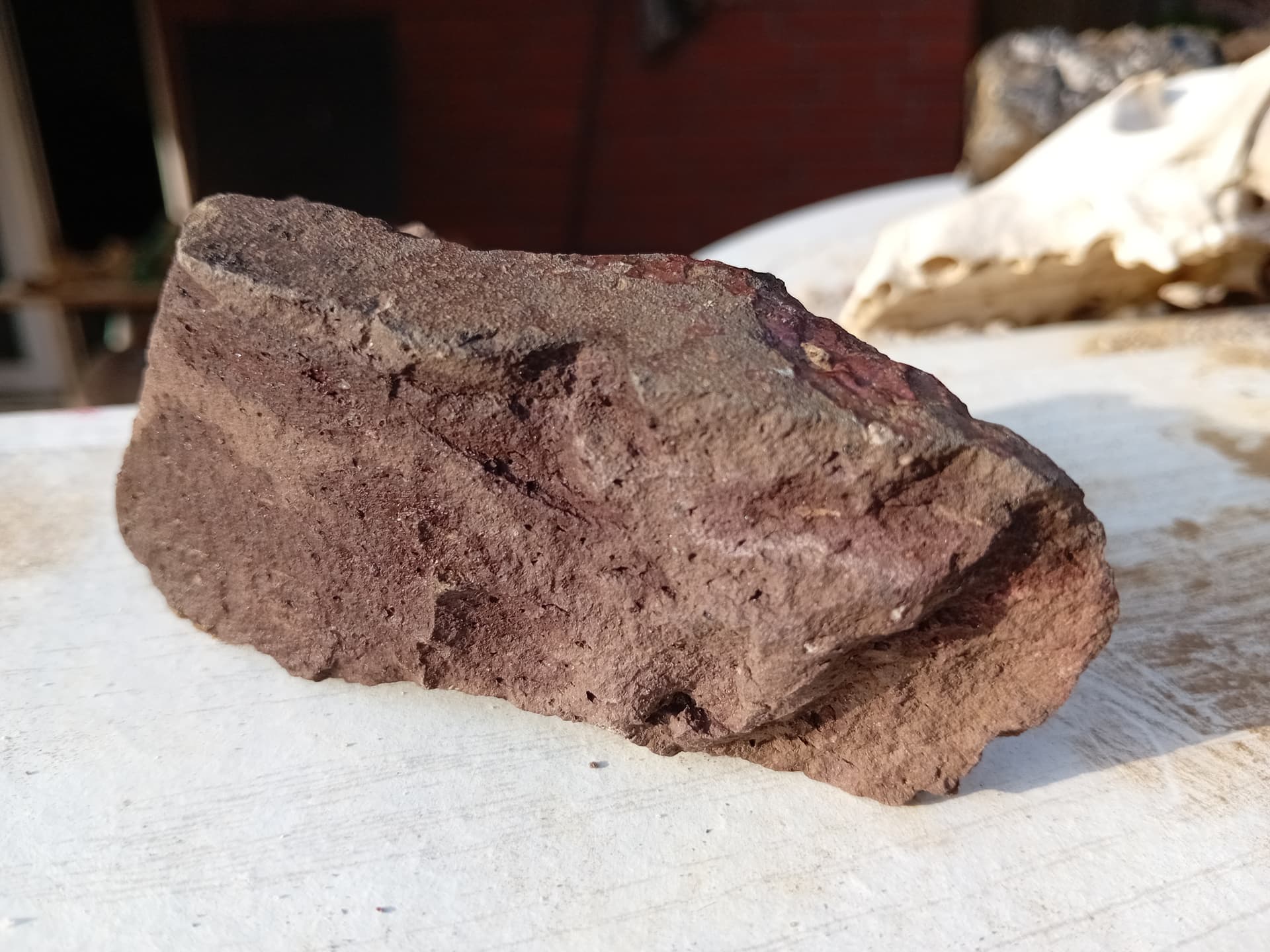

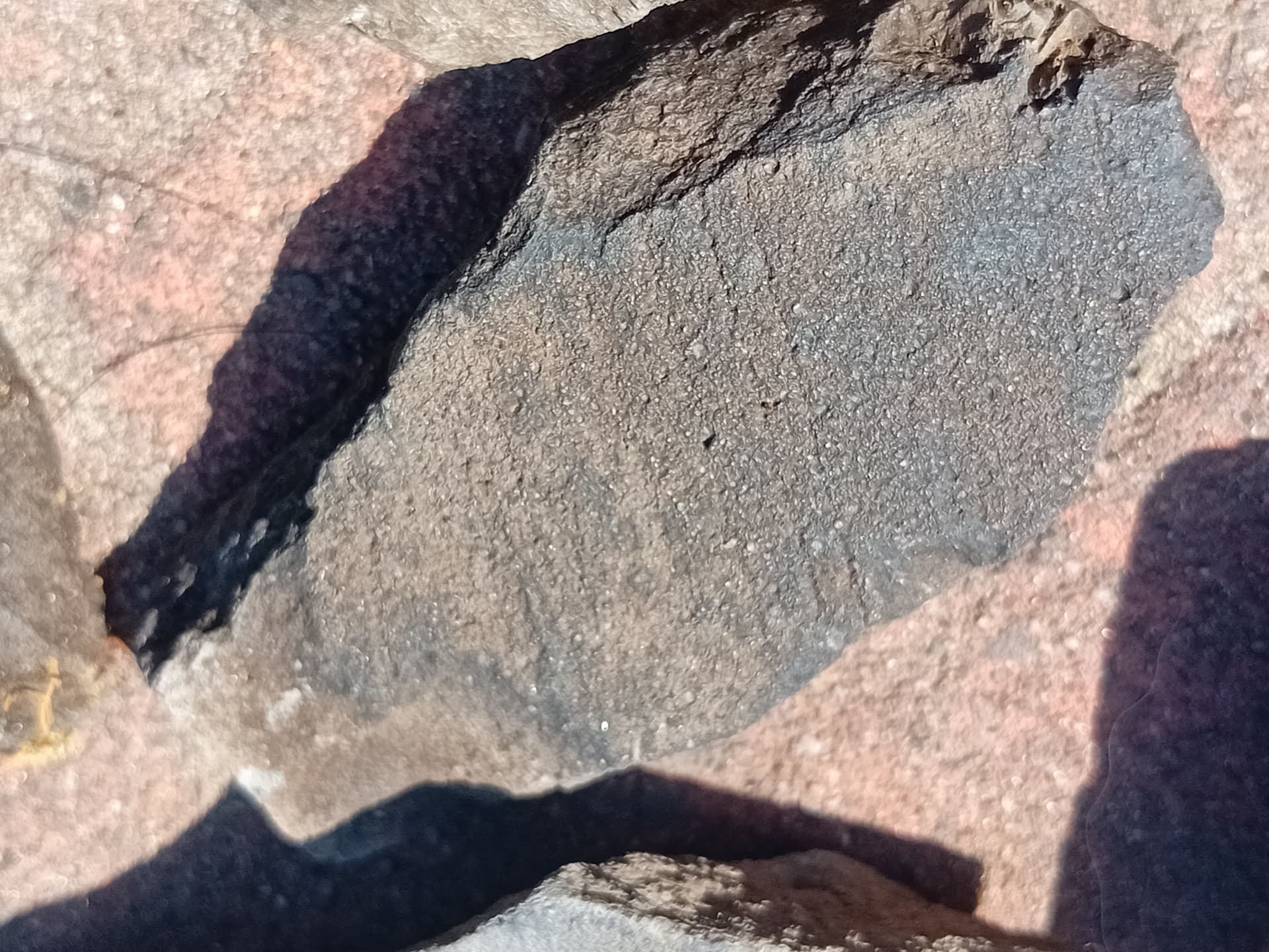

Dieses Fundstück habe ich zusammen mit den Scherben gesammelt. Es sieht aus wie verbrannter Ziegel? Oder was könnte es sein?

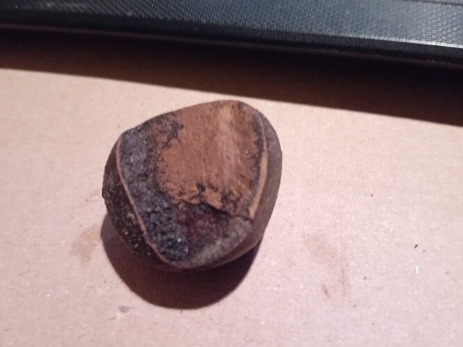

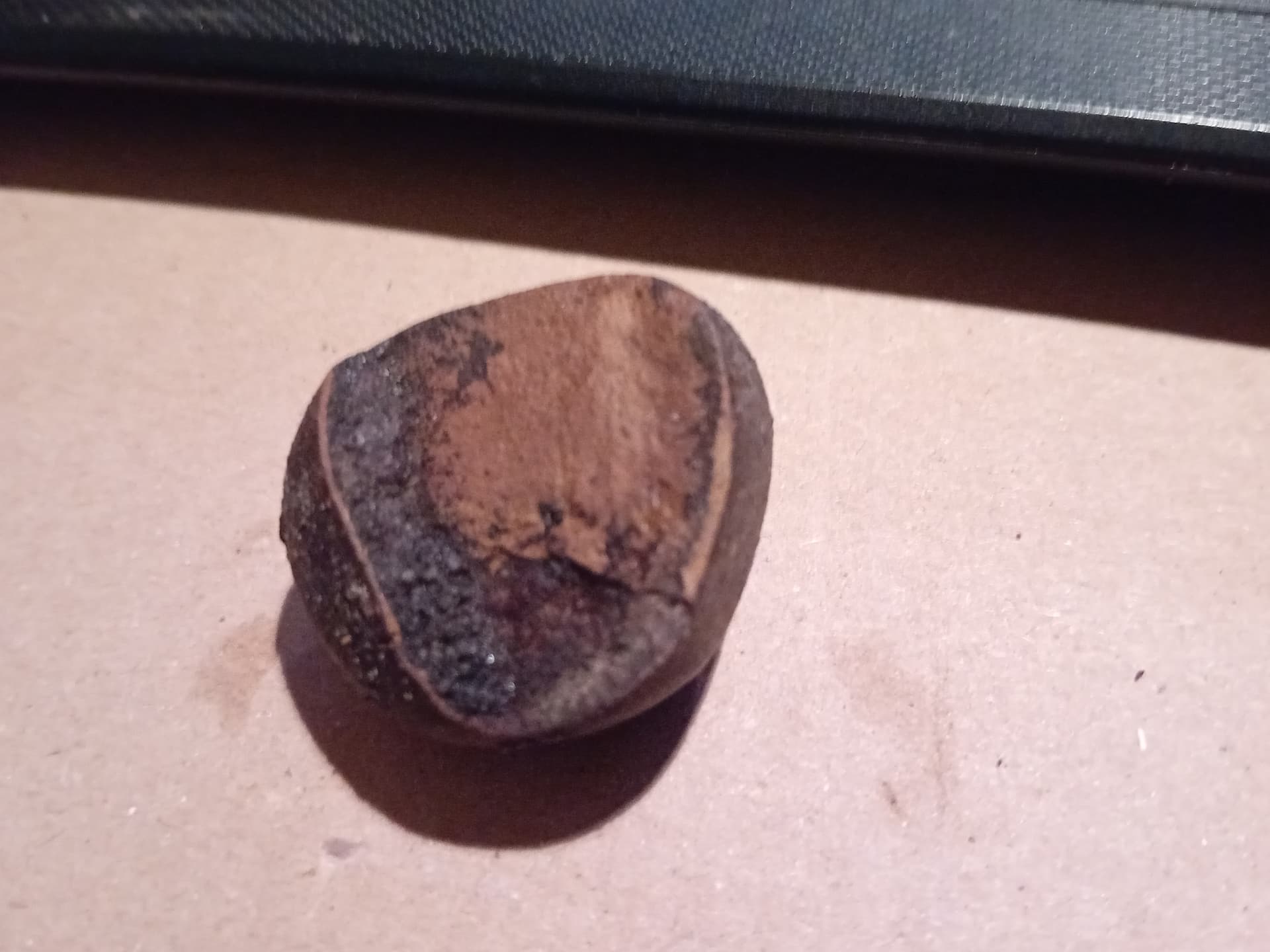

Außerdem habe ich einen Kiesel mitgenommen, der ebenfalls diese schwarze Anhaftung aufweist.
