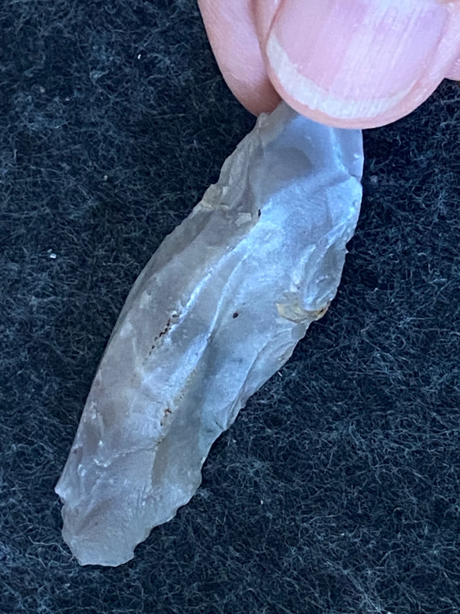

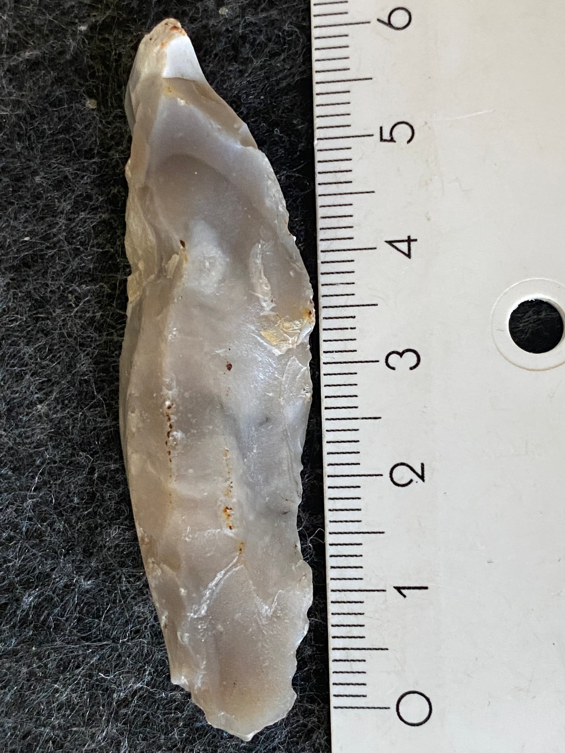

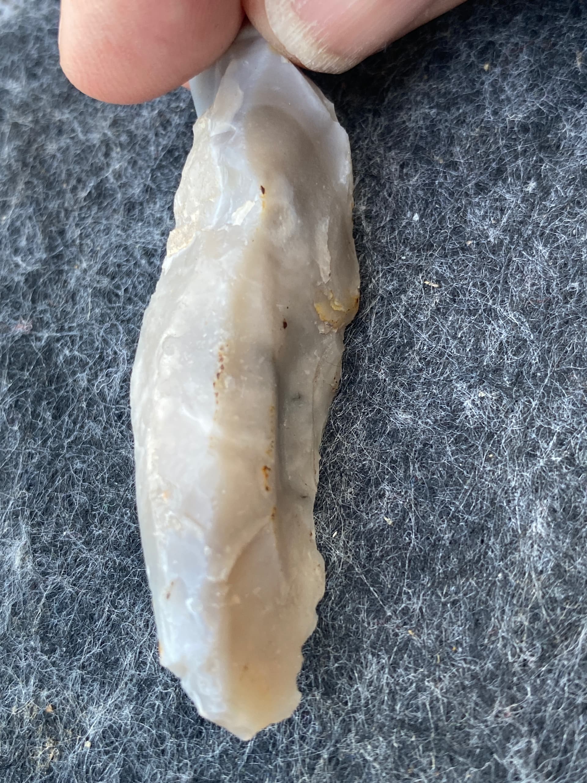

Nun hierzu ein weiteres Beispiel von einem Ackerfund aus Oberfranken mit nachgewiesenen Feuersteinartefakten. Daraus nun dieses etwaig klingen- bzw. abschlagsartige Objekt vom Gesantinventar. Dieses wurde selbst von Fachexperten bei Augenscheinnahme teils unterschiedlich eingeschätzt (Geofakt vs. Tendenz zu Artefakt vs. (alt-)steinzeitlicher Klingenabschlag).
Wer mag, kann gerne auch seine Einschätzung dazu abgeben.
Uli
Hallo servantes123,
ich sage es mal so: Für mich ist es kein eindeutiges Artefakt. Es sind zwar einige Abschlagsmerkmale vorhanden, aber wenn es ein Artefakt ist, fehlt der obere Teil mit Schlagbasis, Bulbus und Schlagnarbe. Auch die Grate dorsal sind etwas uneindeutig. Aber für Franken finde ich es schon verdächtig. Weitersuchen!

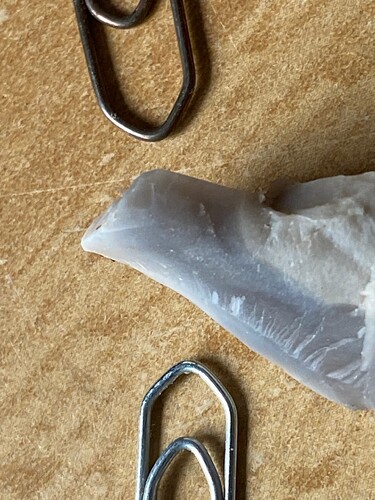

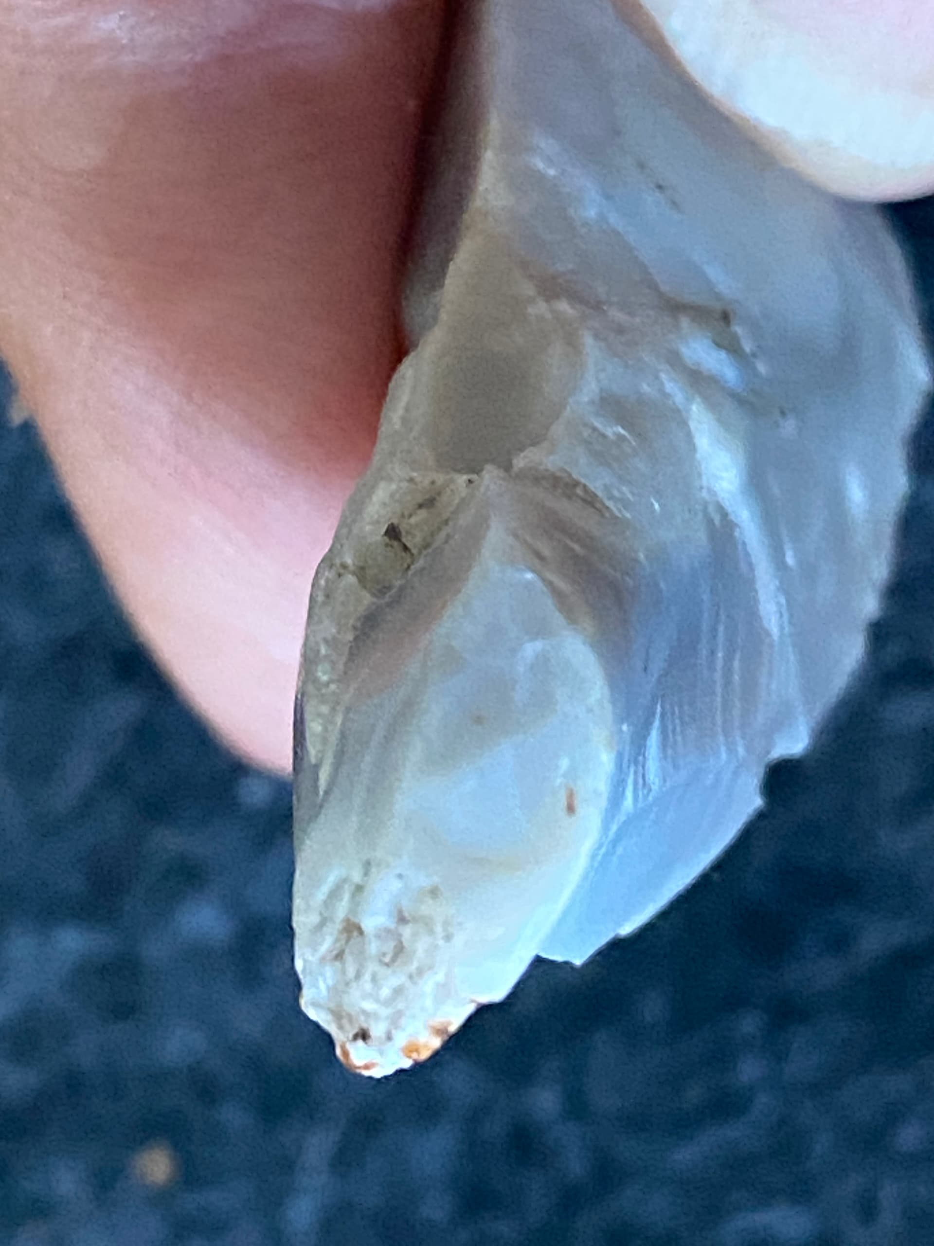

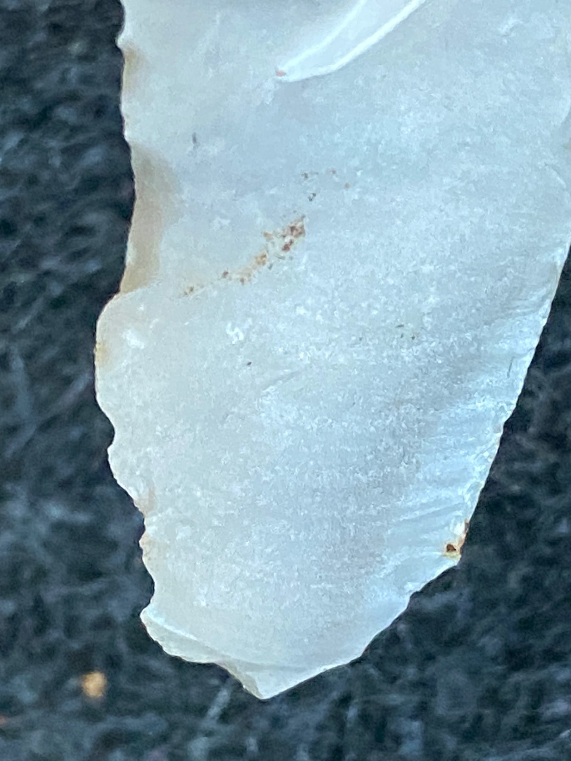

von welcher Stelle ist denn dieses Detail:
Ich kann das irgendwie nicht zuordnen.:sweat_smile:

..dorsal am rechten, distalen Ende der (pot.) Klinge - s. Bilder

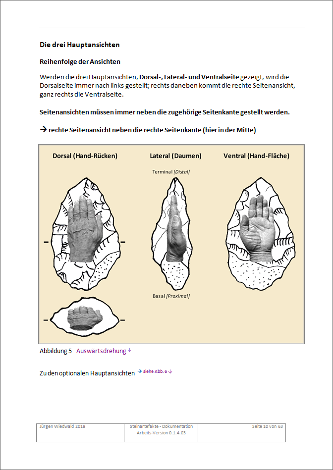

Das verstehe ich.
Die Alternative ist, einzelne Fotos in der richtigen Abfolge zu fotografieren und
die Ansichten in der richten Reihenfolge zu posten.
Ansonsten kann man sich kein “3D-Bild” im Geiste formen.
Du willst doch, dass man Deine Funde erkennen kann.

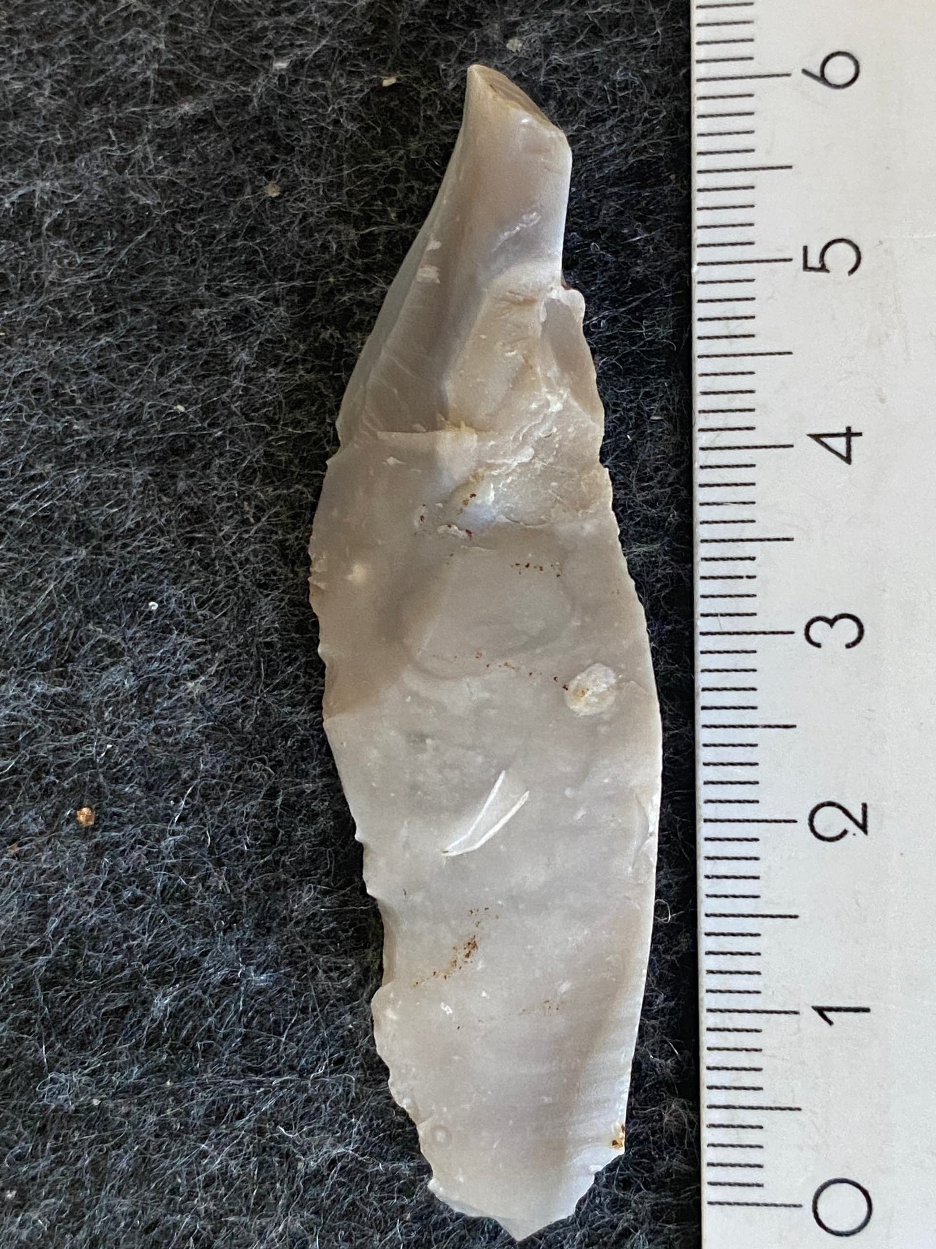

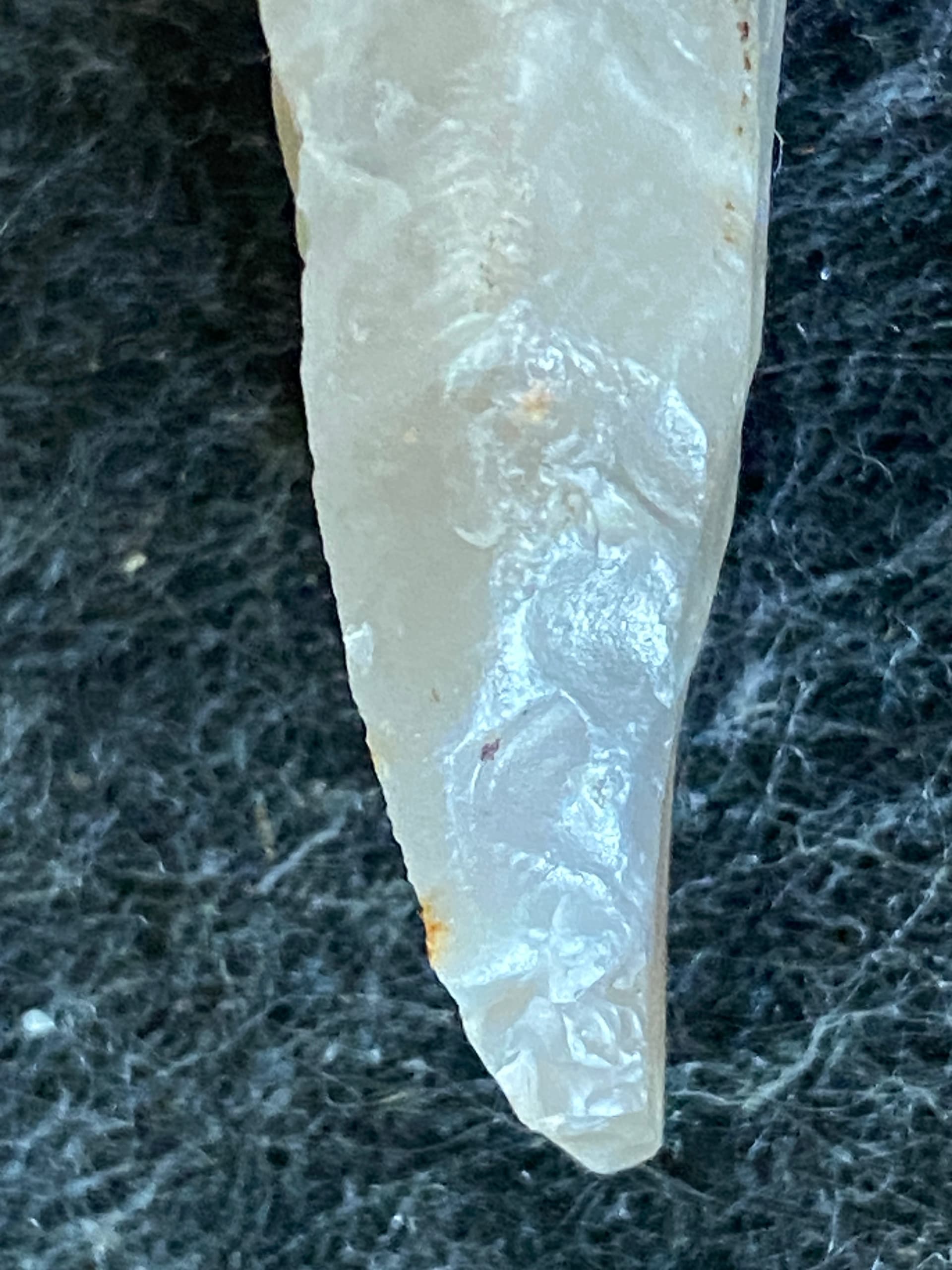

entschuldigt, ich kann das von Shard angefragte Detail aber nicht in den beiden Bildern lokalisieren - oder kapiert das grad nicht?

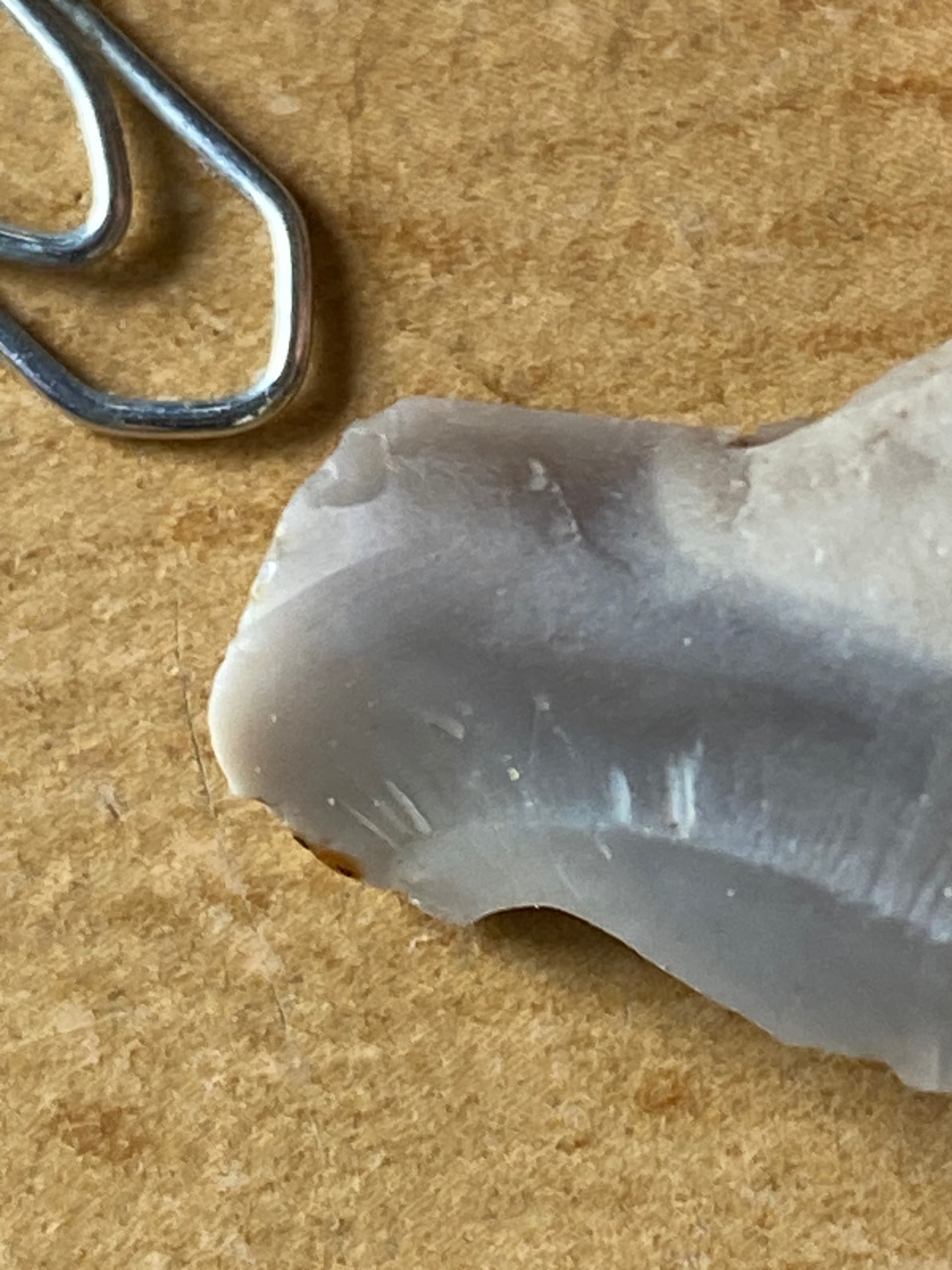

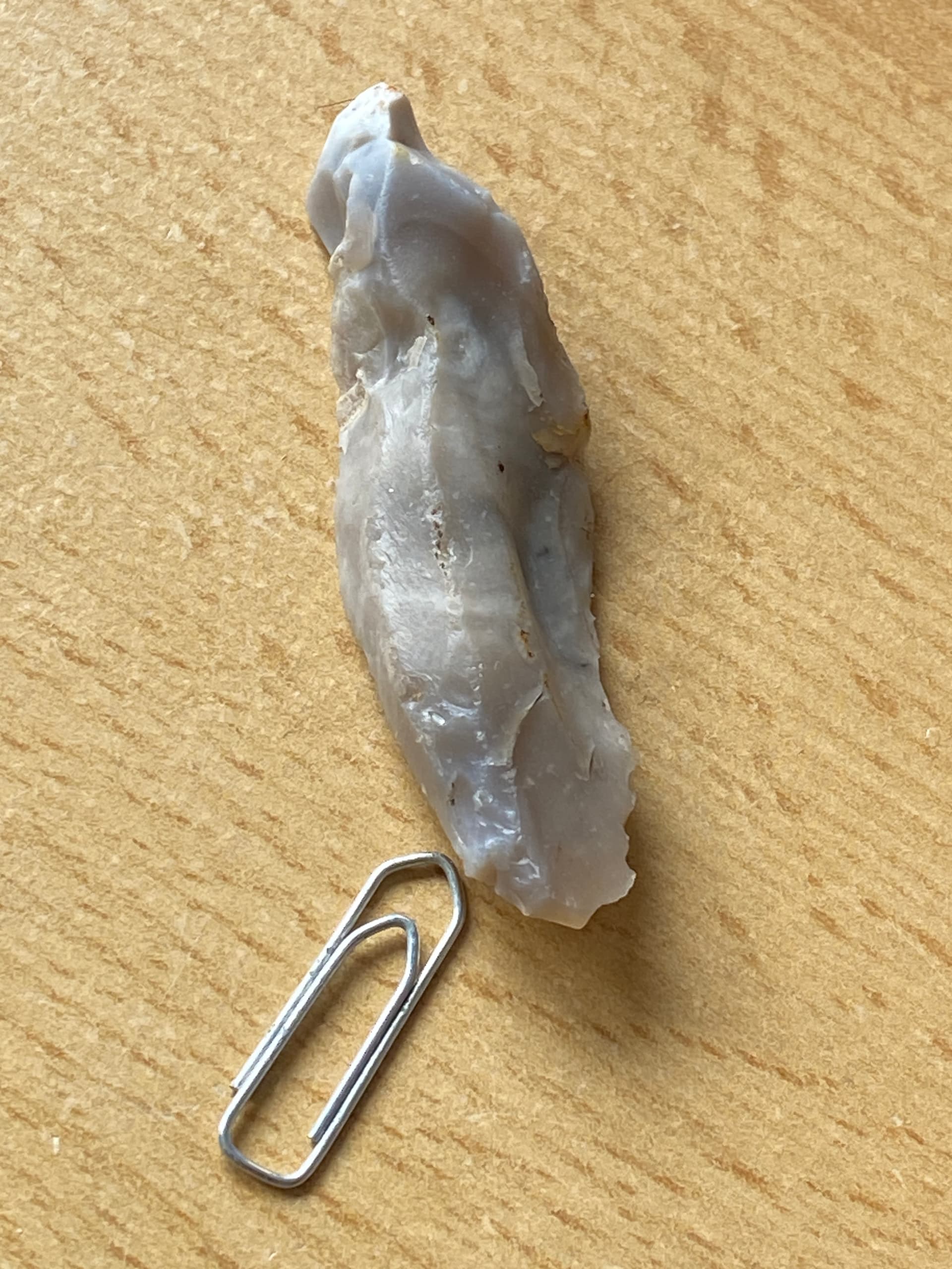

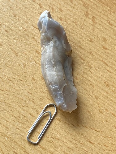

.. ich versuchs mal mit einem weiteren Bild mit meinem Handy - siehe angezeigte Richtung der Heftklammer.
Uli
Danke, Uli! Distal rechts hab ich schon verstanden, aber das Detailbild zeigt ja eine sehr spitz zulaufende, längliche Spitze, die nicht zu den anderen Bildern passt, da ist die Spitze doch eher rundlich. Ist vielleicht auch nicht wichtig, will keine Extra-Arbeit verursachen.

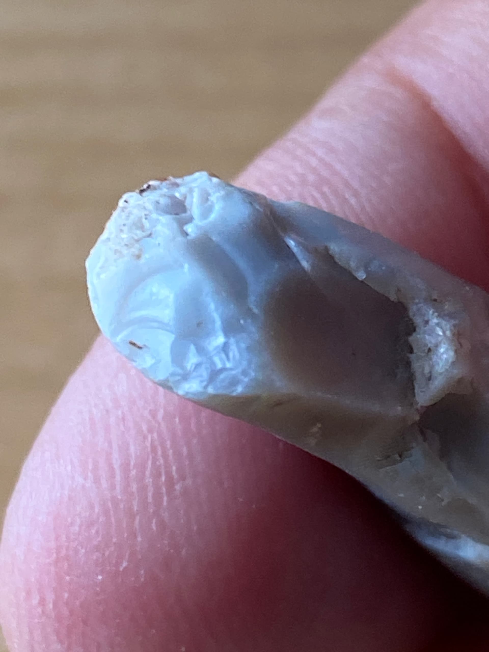

..hier noch mal ein Versuch einer bildlichen Darstellung des etwaigen Schlagflächenrestes (basal).
und vermutlich Lanzettbrüche (s. Heftklammerrichtung li.) sowie ein etwaiger Bulbus mit kleiner Schlagnarbe (s. Heftklammerrichtung re.)
Auf mich wirkt das Teil schon wie eine sogenannte Kernkantenklinge.
Uli

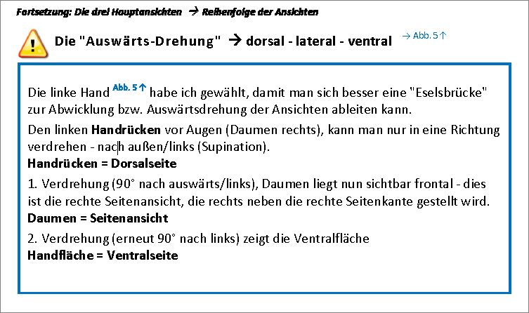

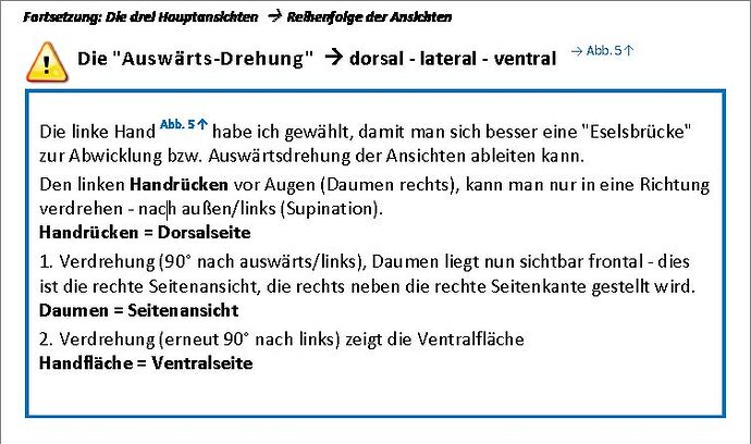

Du solltest einmal beide lateralen Seitenansichten fotografieren.
Diese Ansichten kann man auch einzeln posten und entsprechend benennen. In der richtigen
Reihenfolge gepostet, bekommt man einen guten Überblick.
Das richtige “Abrollen” ist auch wichtig - ist Standard in der Archäologie.
Hilfe zum “Abrollen”

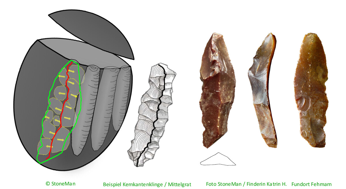

Du hast Deinen Fund in der Hand, könnte es aus Deiner Sicht tatsächlich
eine Kernkantenklinge sein?
Ich bezweifle das - aus meiner Sicht.

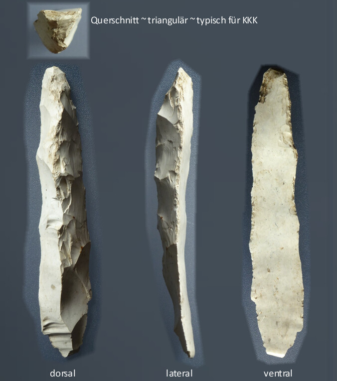

Ein Beispiel der Herstellung einer Kernkantenklinge (KKK) und der Fund eine nicht
allzu typische KKK sowie eine weitere KKK aus Dänemark.
