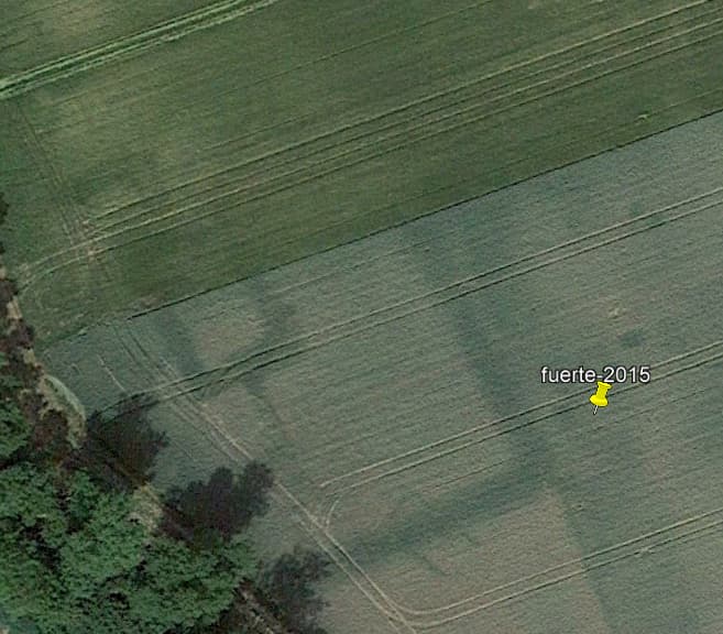

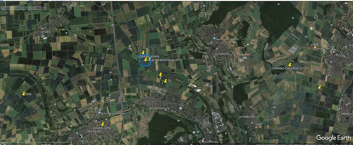

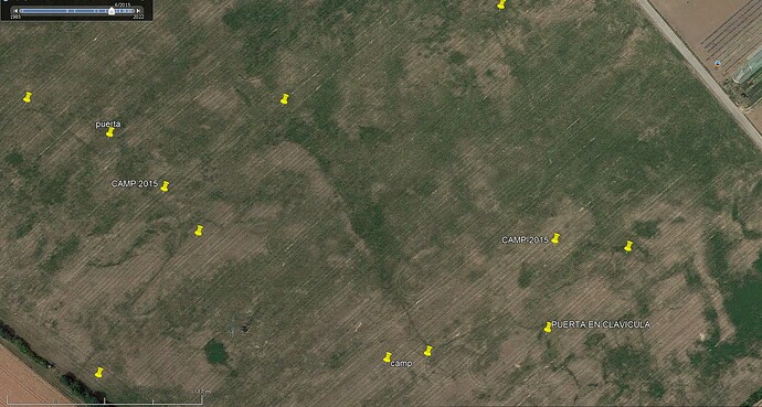

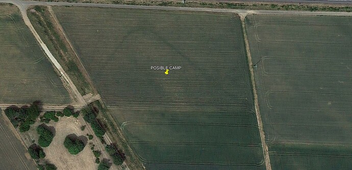

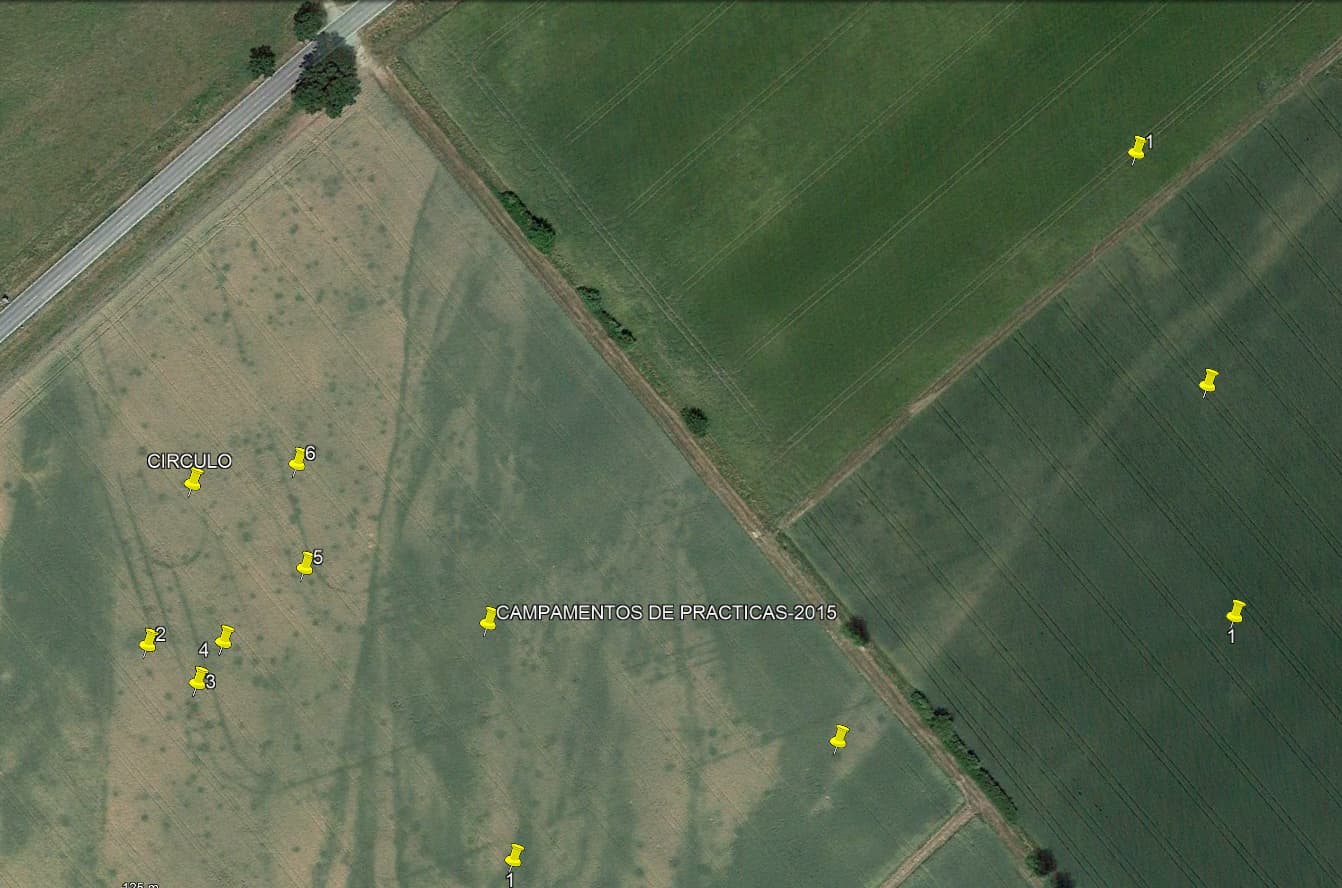

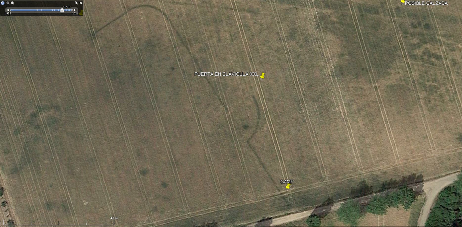

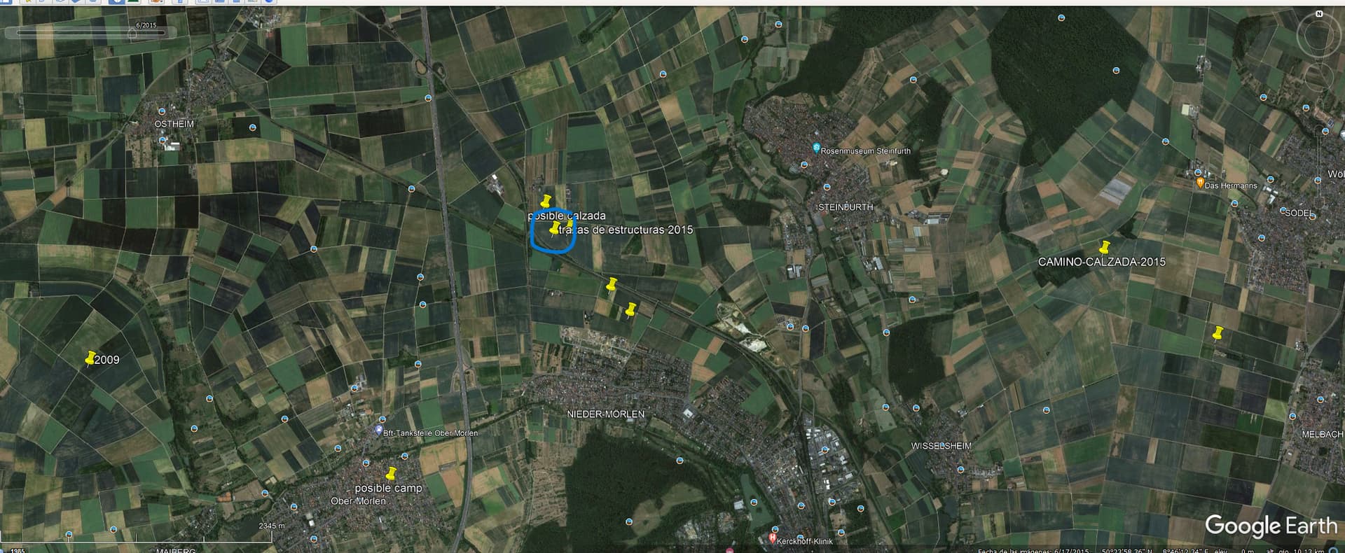

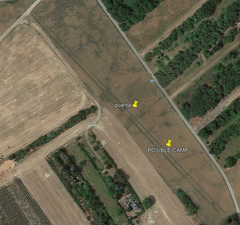

Me podeis informar que visores lidar estan disponibles para Alemania,solo consegui el visor lidar Geoportal.NRW,el de los otros estados no los encuentro.Como os dije tengo mas de una decena de campamentos en el Limes y este que os subo es precioso con una gran puerta en clavicula.Gracias y saludos.
Hola @kino ,
por desgracia, yo también sólo conozco los mapas Lidar en Alemania de NRW.
Pero en el caso de la hermosa Puerta de Clavícula, ya no hay duda.
¿Ya se ha informado de esto?
Saludos, Timo

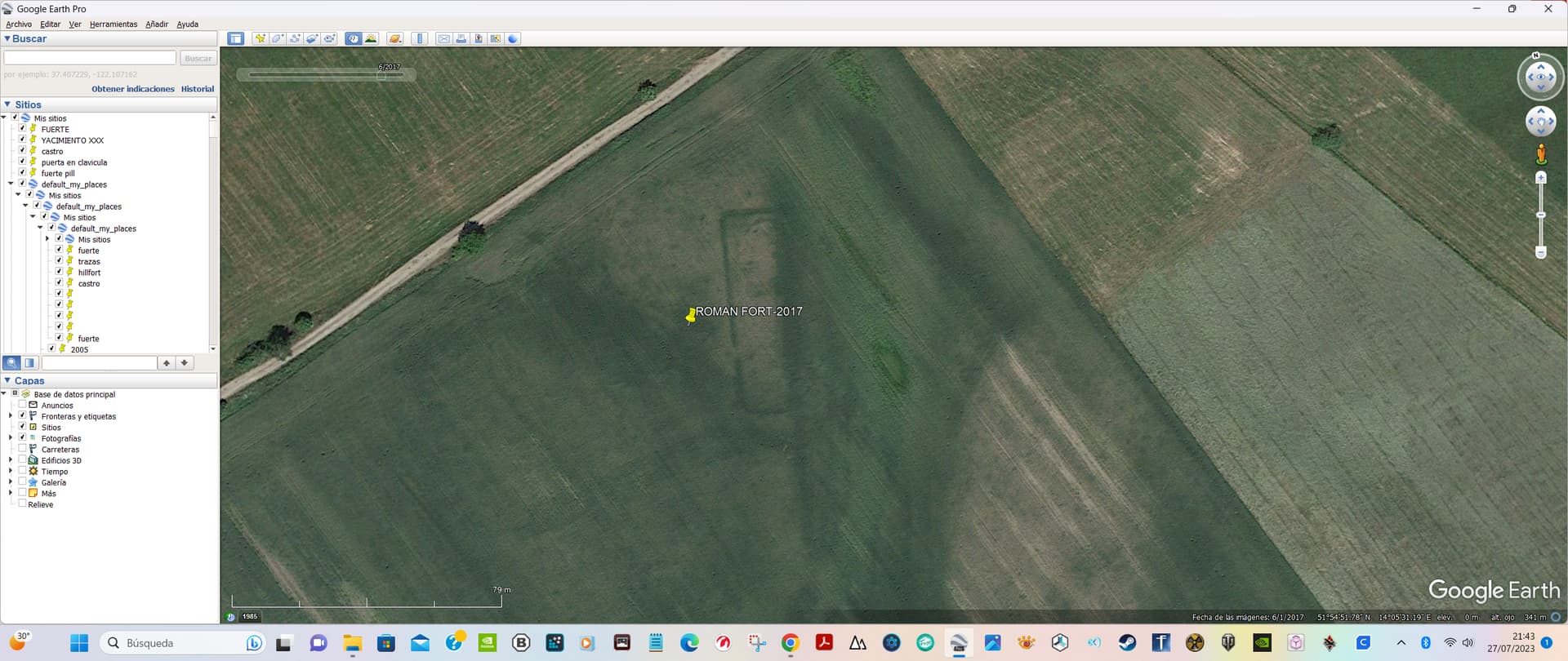

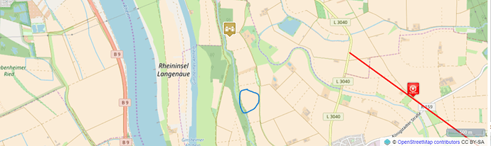

Continuando la discusión desde Mögliche Römerlager in Deutschland:

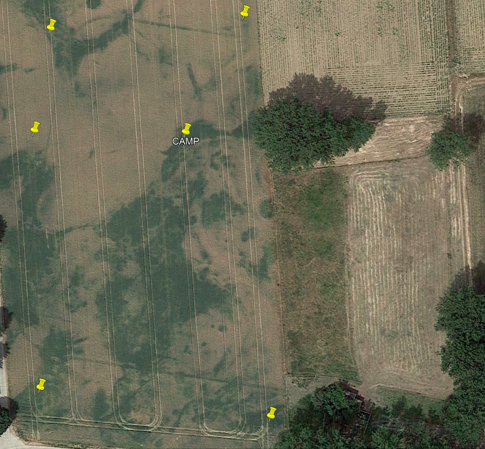

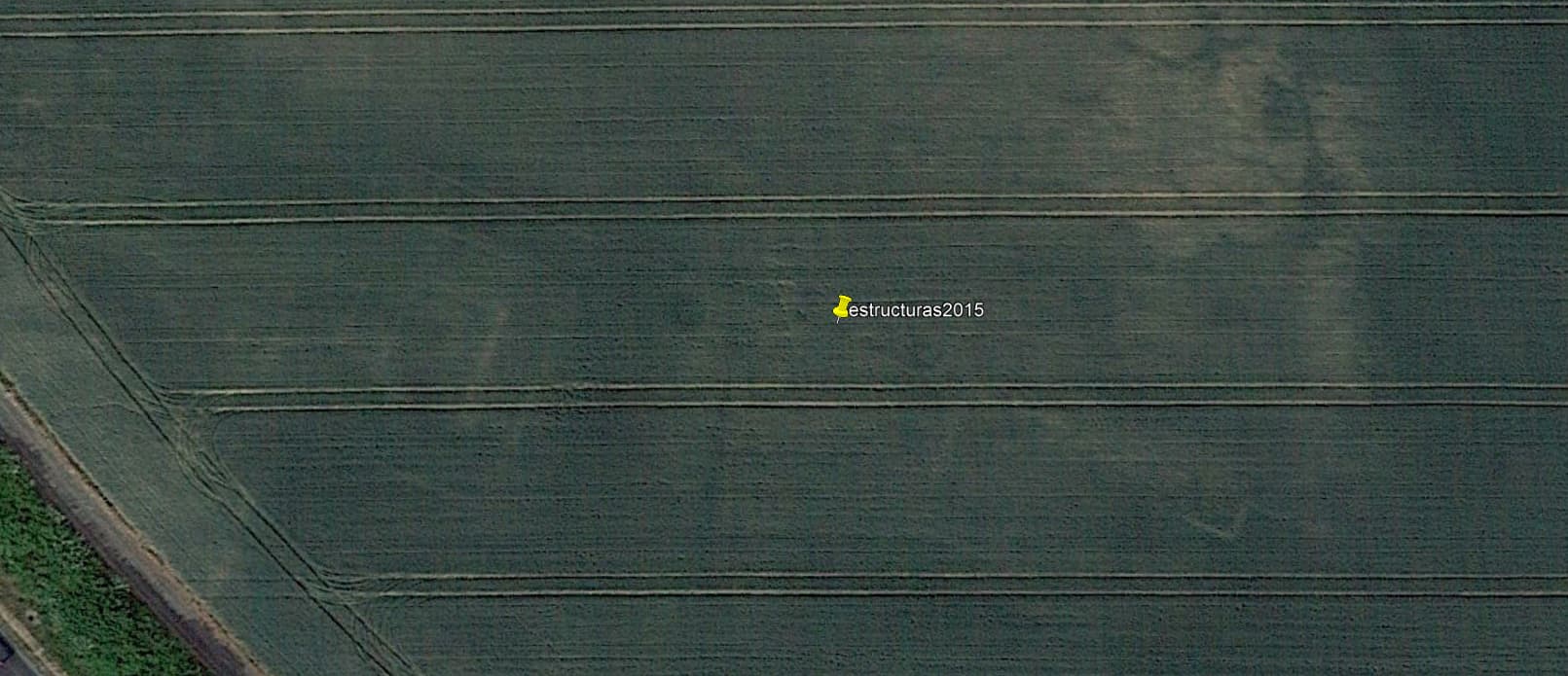

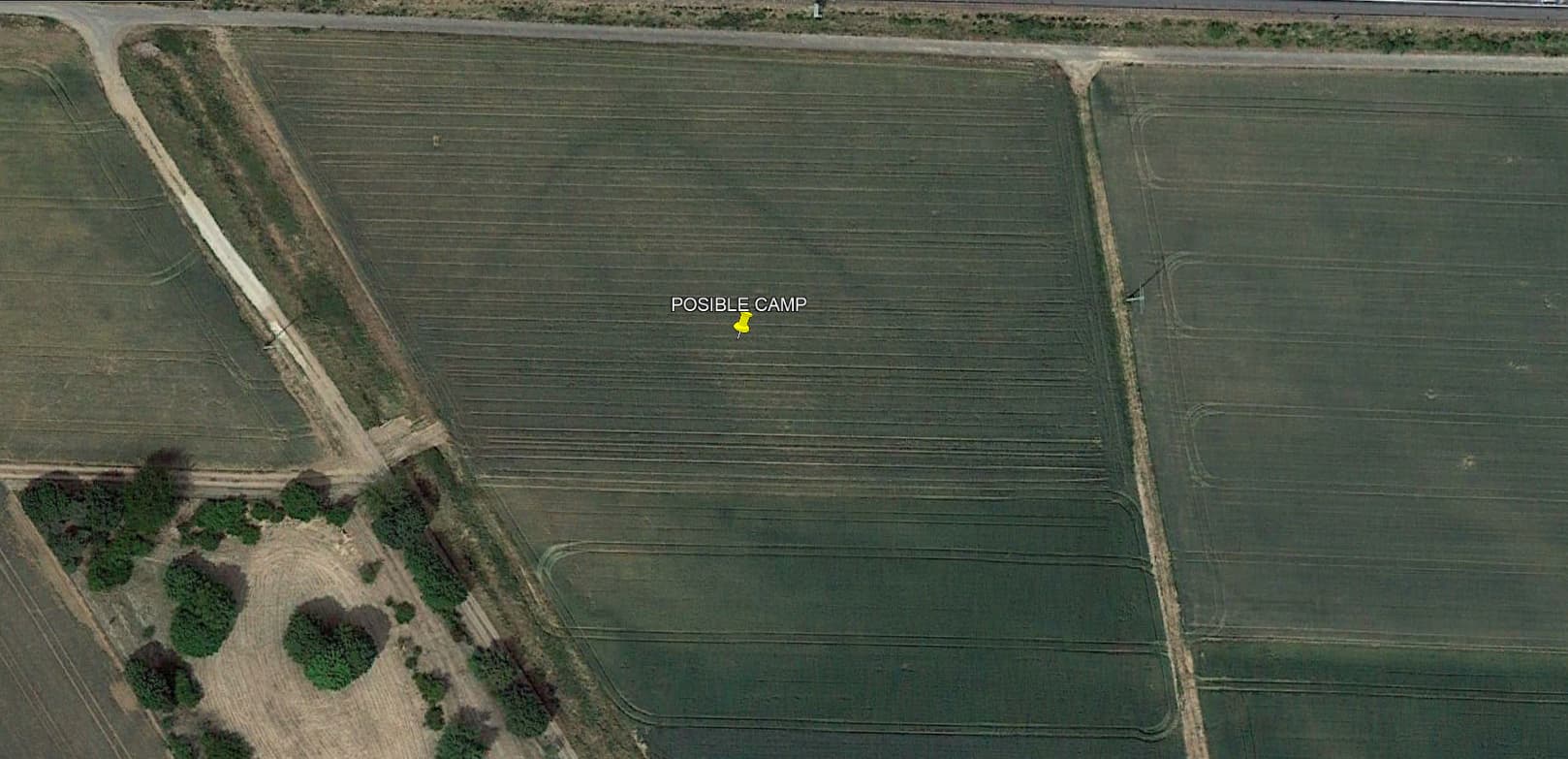

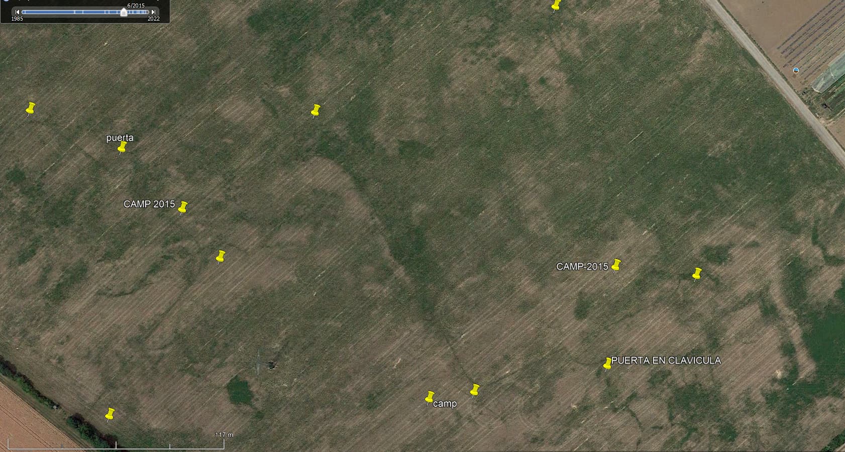

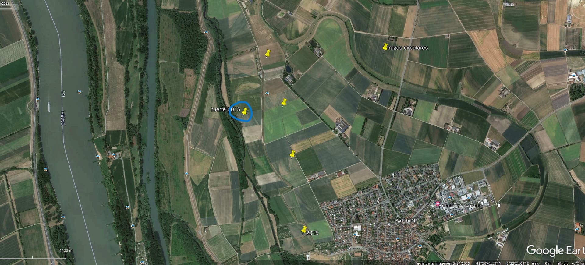

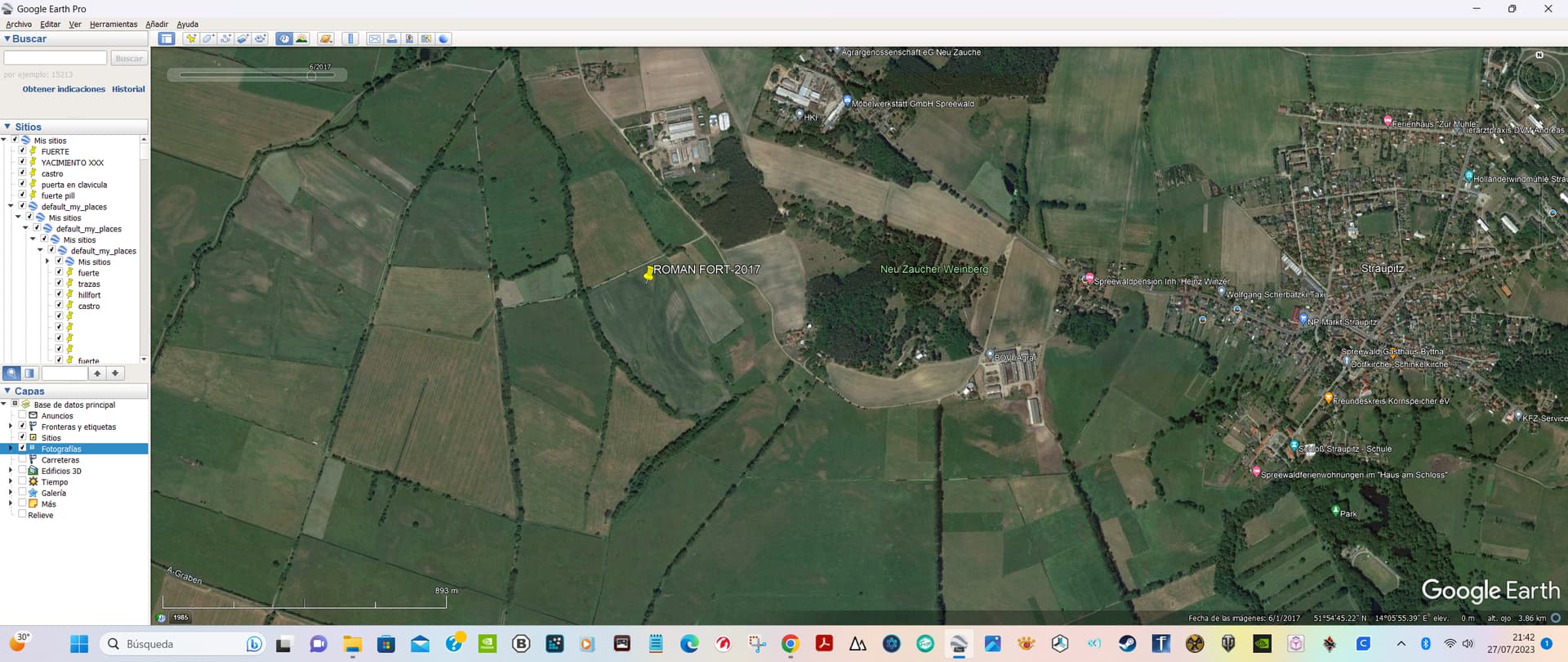

Ich war nicht in der Lage, diese Einlagen zu melden, und ich möchte sie überprüfen, um zu sehen, ob sie registriert sind, denn wie Sie sehen können, habe ich mehr als ein Dutzend in demselben Gebiet.

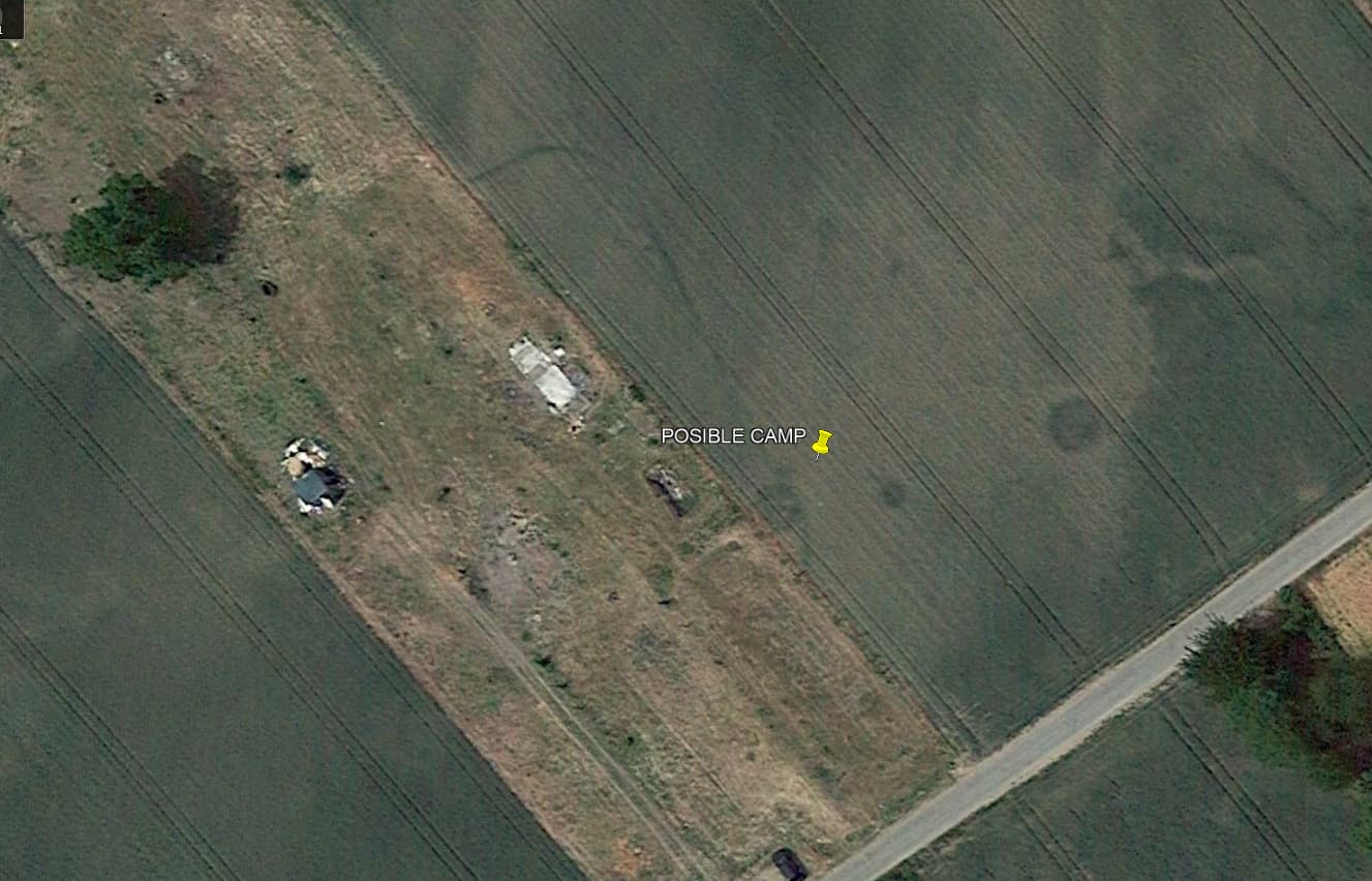

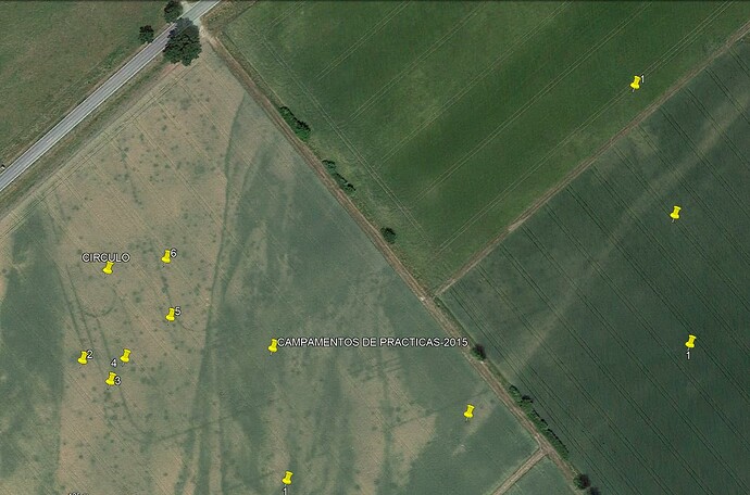

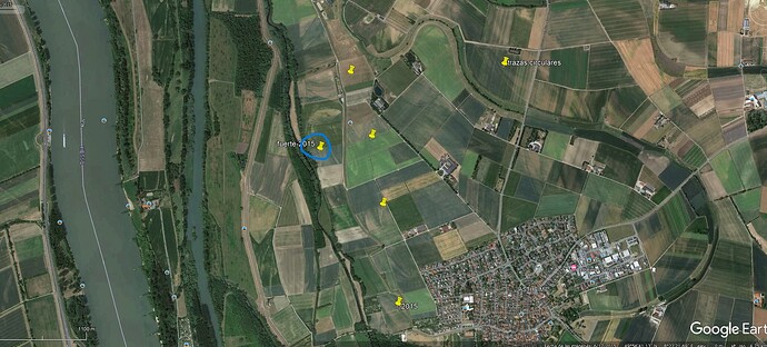

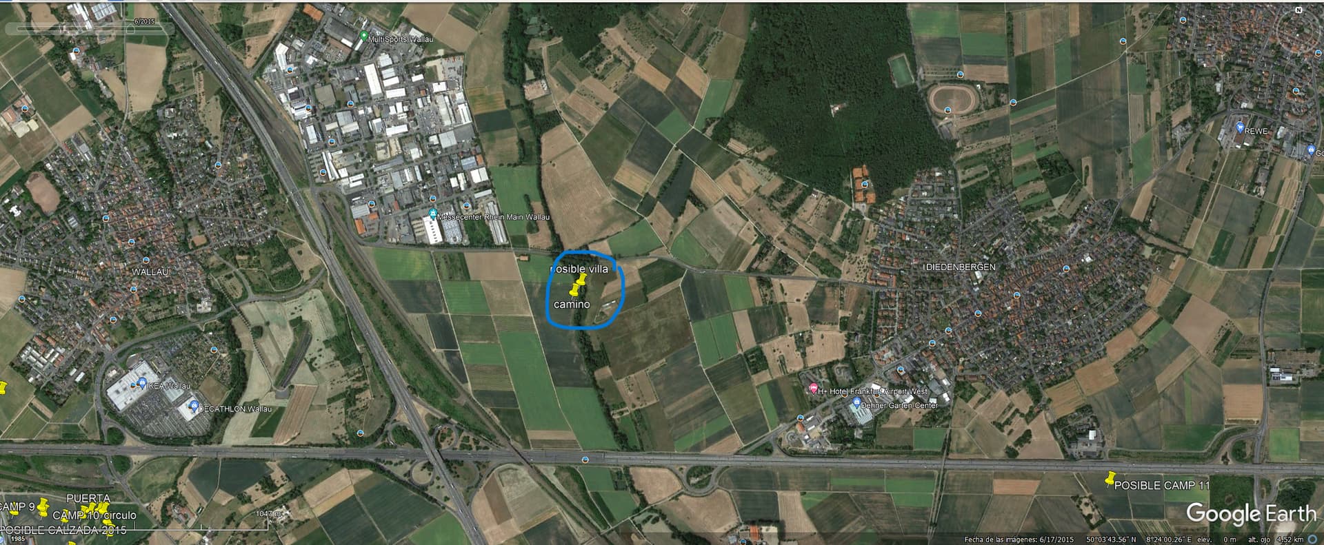

Ein weiteres Beispiel für die Lager und andere Standorte.
Besonders interessant wäre, ob sich davon welche rechts des Rheins befinden, in der Germania Magna. :wink:
Alle von ihnen, haha, auch der Wachturm und eventuelle Dämme oder Straßen.Grüße.

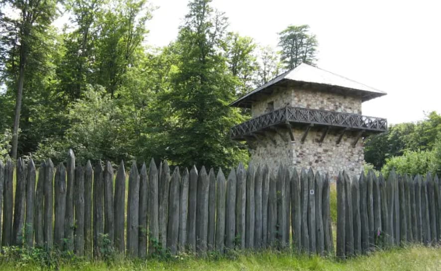

Der Wachturm ist natürlich eine Rekonstruktion. :wink:
Er liegt in der Nähe des schon lange bekannten Limeskastells Zugmantel.

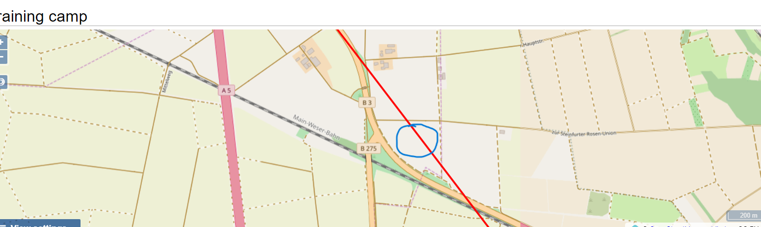

Da mir die bekannten römischen Standorte in Germanien recht gut vertraut sind, kannst du mir gerne die jeweiligen Koordinaten deiner Entdeckungen zusenden. Dann kann ich dir genau sagen, was davon bislang noch nicht bekannt ist und daher gemeldet werden sollte.

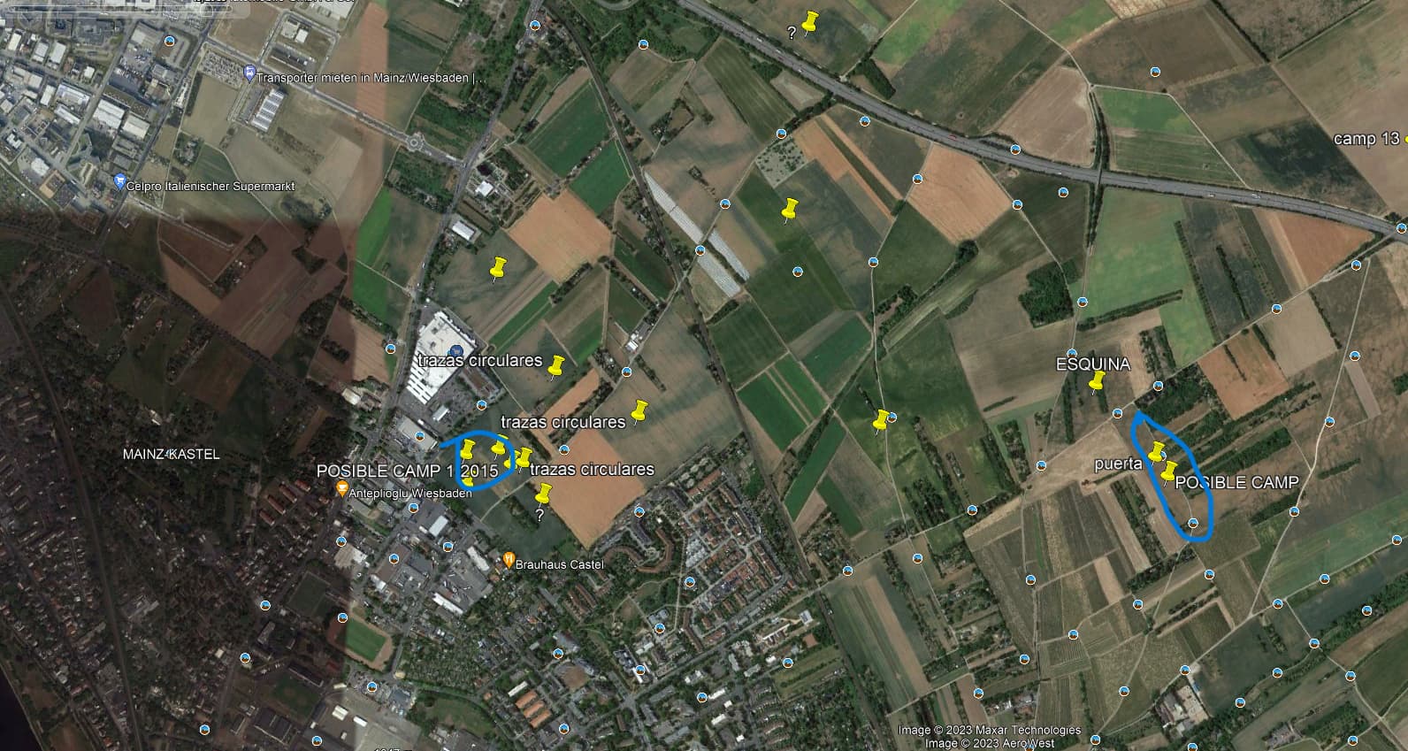

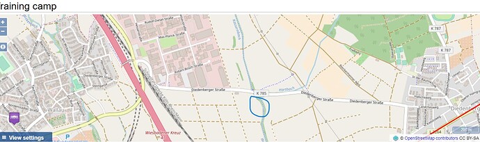

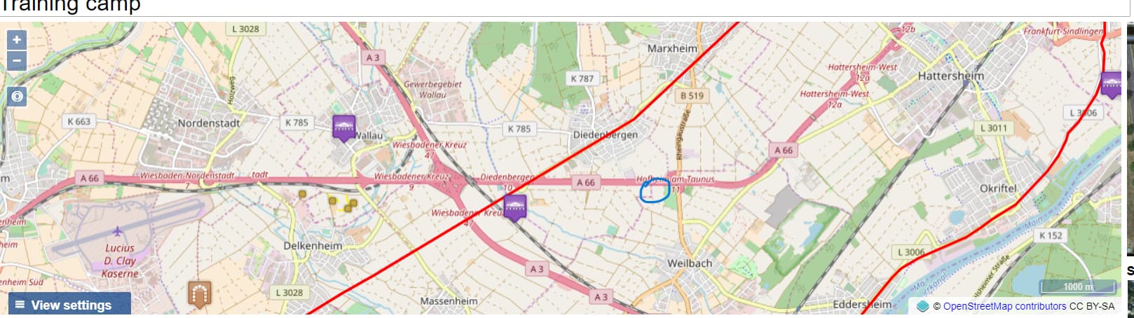

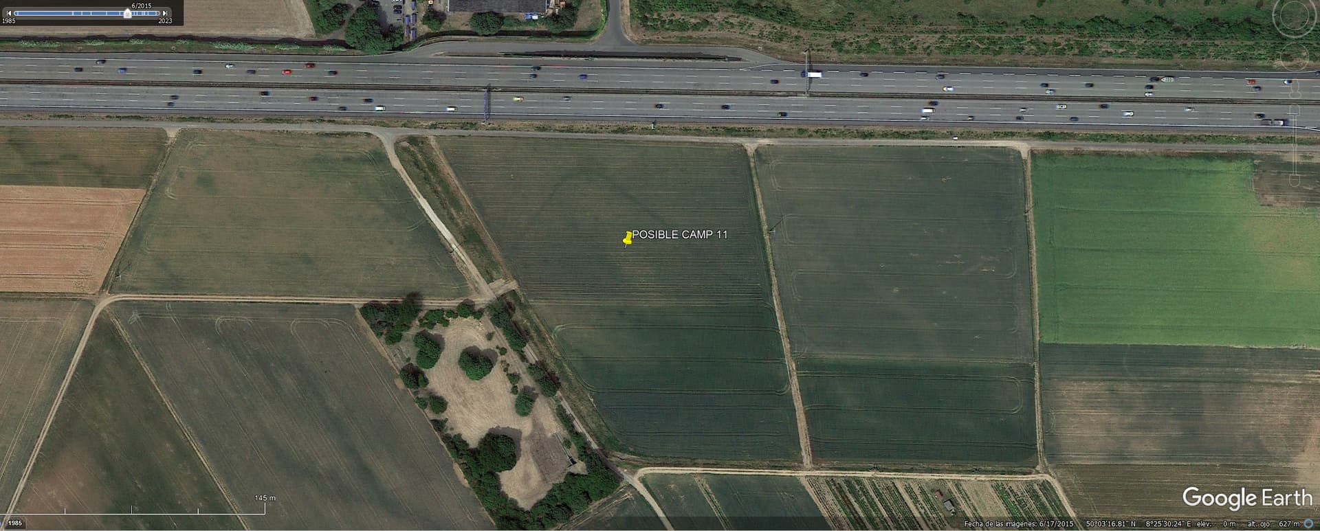

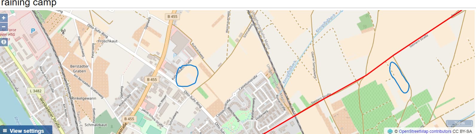

Update @Alle
Bei den von @kino gefundenen Lagerstrukturen handelt es sich um bekannte mutmaßliche Übungslager, die unweit des Legionslagers in Mainz zwar rechts des Rheins aber links des Limes gelegen sind.
Nochmals vielen Dank für Ihre Arbeit und Informationen, ich habe die Daten überprüft und es scheint mir, dass es einige Websites, die nicht in Vici.org erscheinen oder nicht auf das Web hochgeladen werden, lade ich sie, so dass Sie meine Zweifel zu lösen.ein weiteres Problem ist die große Anzahl von Festungen und Anlagen, die ich nicht weiß, was mit ihnen zu tun.nochmals vielen Dank.Grüße.
