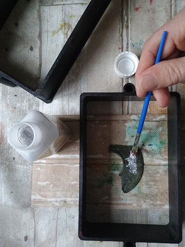

Nachguss Buntmetallfragment im Sandgussverfahren
wie versprochen habe ich den Nachguss des Buntmetallfragments dokumentiert. Hier seht ihr die Bilder inklusive Beschreibung:

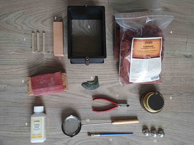

Material:
1 Holzstäbchen
2 Stampfholz
3 Gusskasten
4 Formsand Ölgebunden
5 Schleifpapier
6 Das Objekt der Begierde
7 Zange
8 Brenner
9 Talkum
10 Gusslöffel
11 Pinsel
12 Zinnbarren

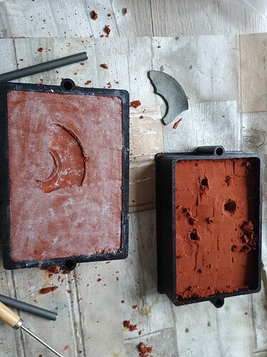

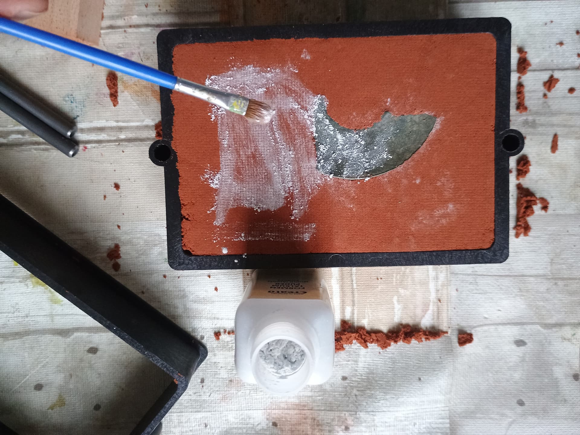

Und los geht es. Zuerst wird das Objekt mittig in den unteren Teil der Kastenform gelegt und mit Talkum eingepinselt (damit es sich später besser herauslöst).

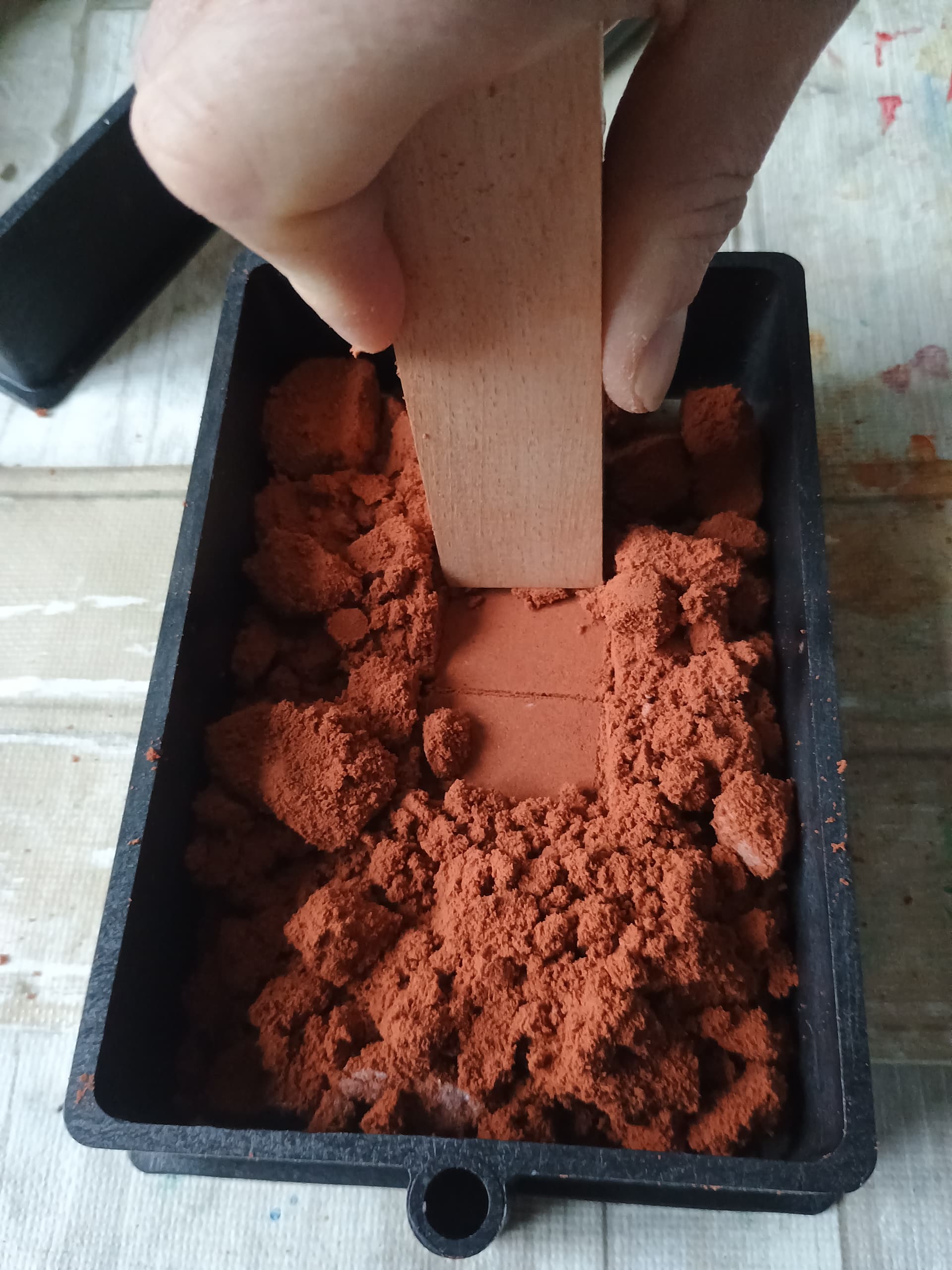

Im nächsten Schritt wird die Form mit dem Sand gefüllt und verfestigt.
Die Form wird vollständig gefüllt und zum Schluss eben abgestrichen. Danach wird die Form umgedreht. Störende Sandkrümel werden entfernt und dann die gesamte Fläche mit Talkum gepudert.

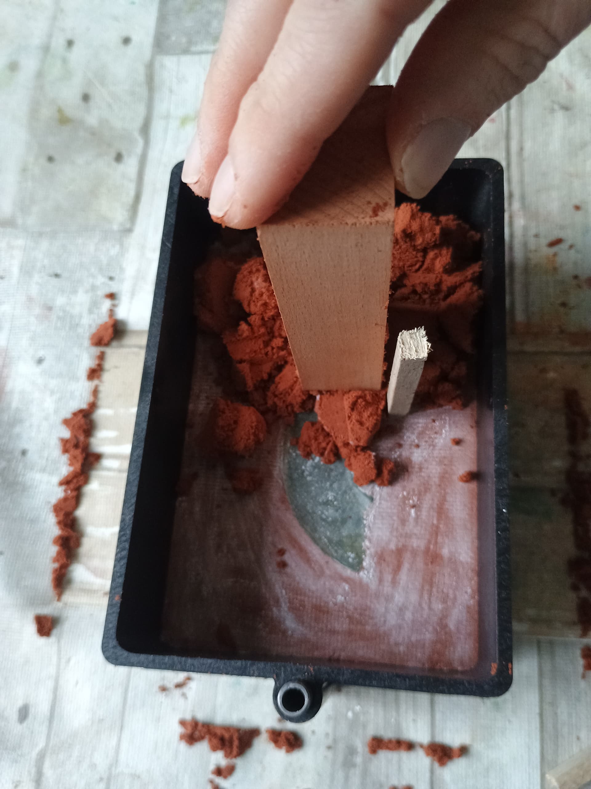

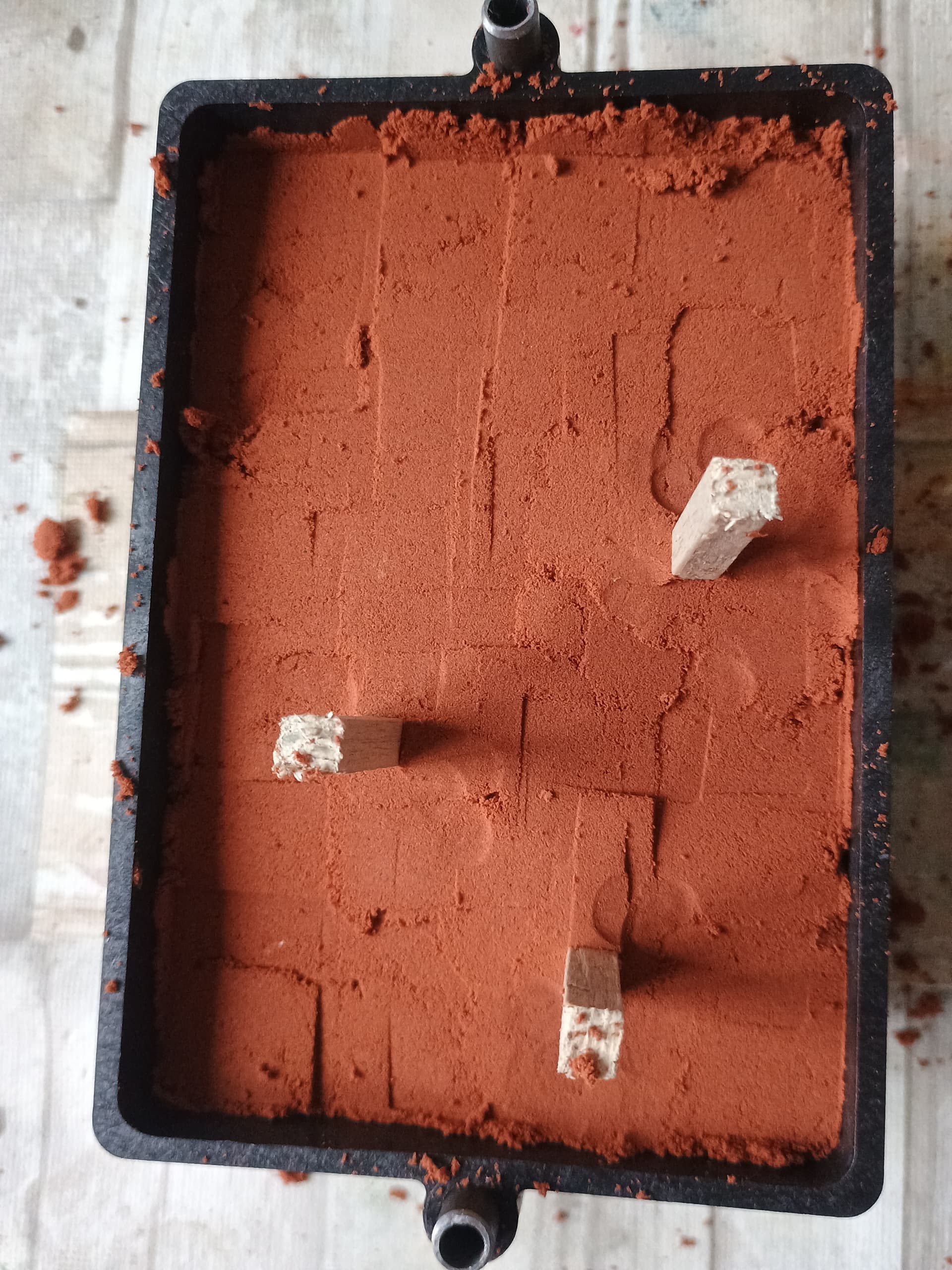

Als nächstes werden der Oberkasten aufgesetzt und die Hölzchen für Einguss und Steiger gesetzt. Dann wieder mit Formsand aufgefüllt und gestampft.
Und so sieht das dann fertig aus:
Im nächsten Schritt entferne ich die Hölzer und forme den Einguss etwas besser aus. Der Kasten wird geöffnet und das Objekt kommt raus.

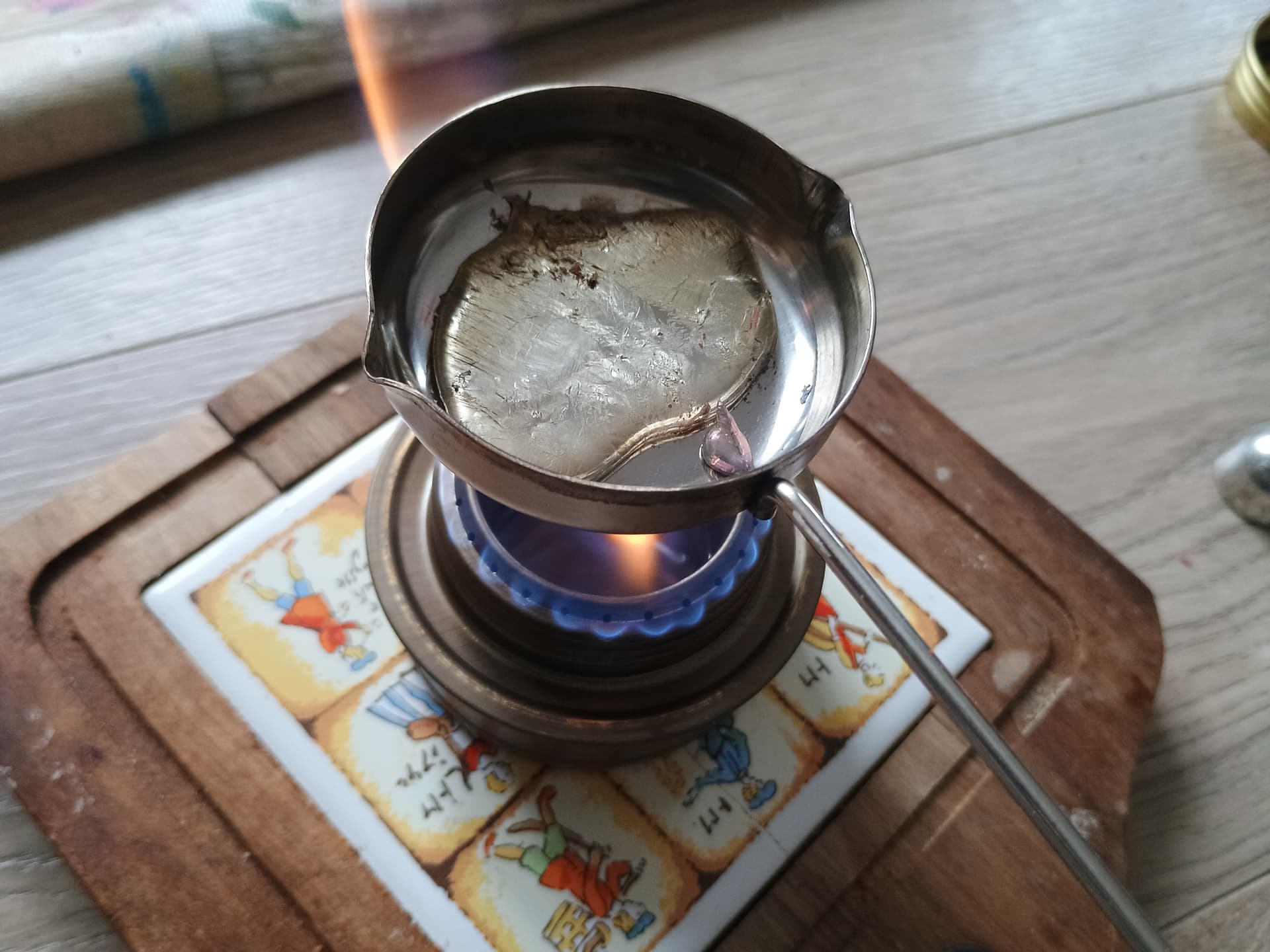

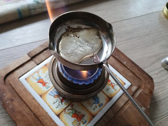

Dann wird der Kasten wieder zusammen gesetzt und das Schmelzen geht los:
Dann ab schnell in den Einguss damit und fertig. Nur noch abkühlen lassen.

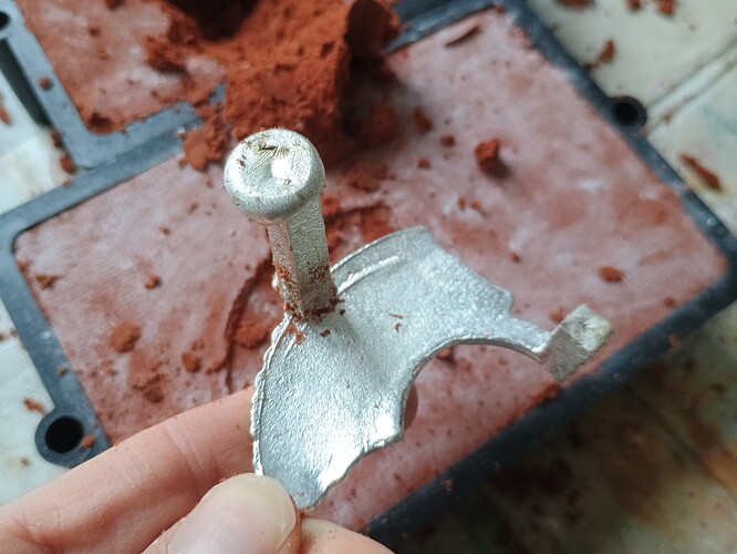

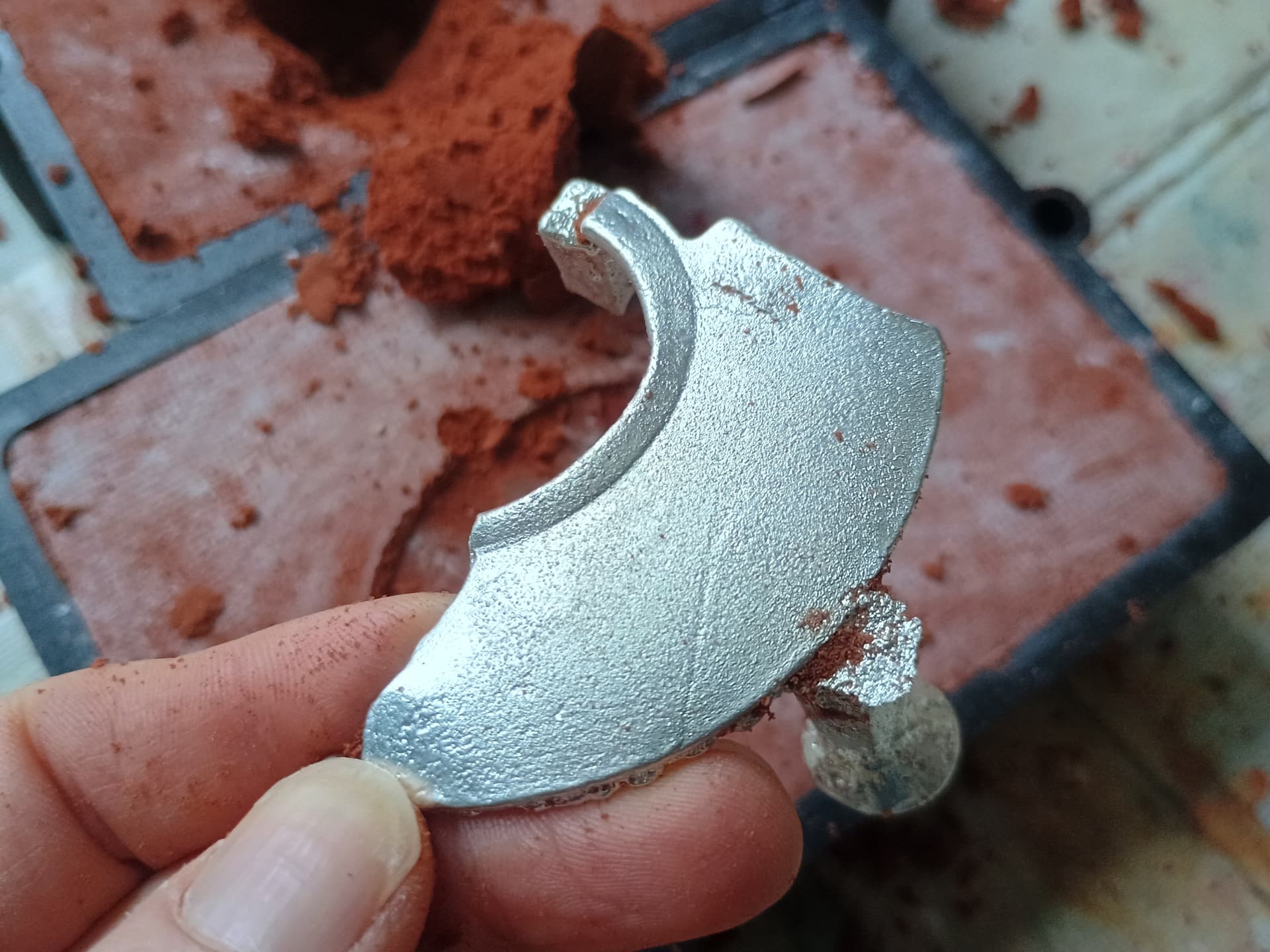

Nach dem Abkühlen wird die Form zerstört und das Ergebnis begutachtet:

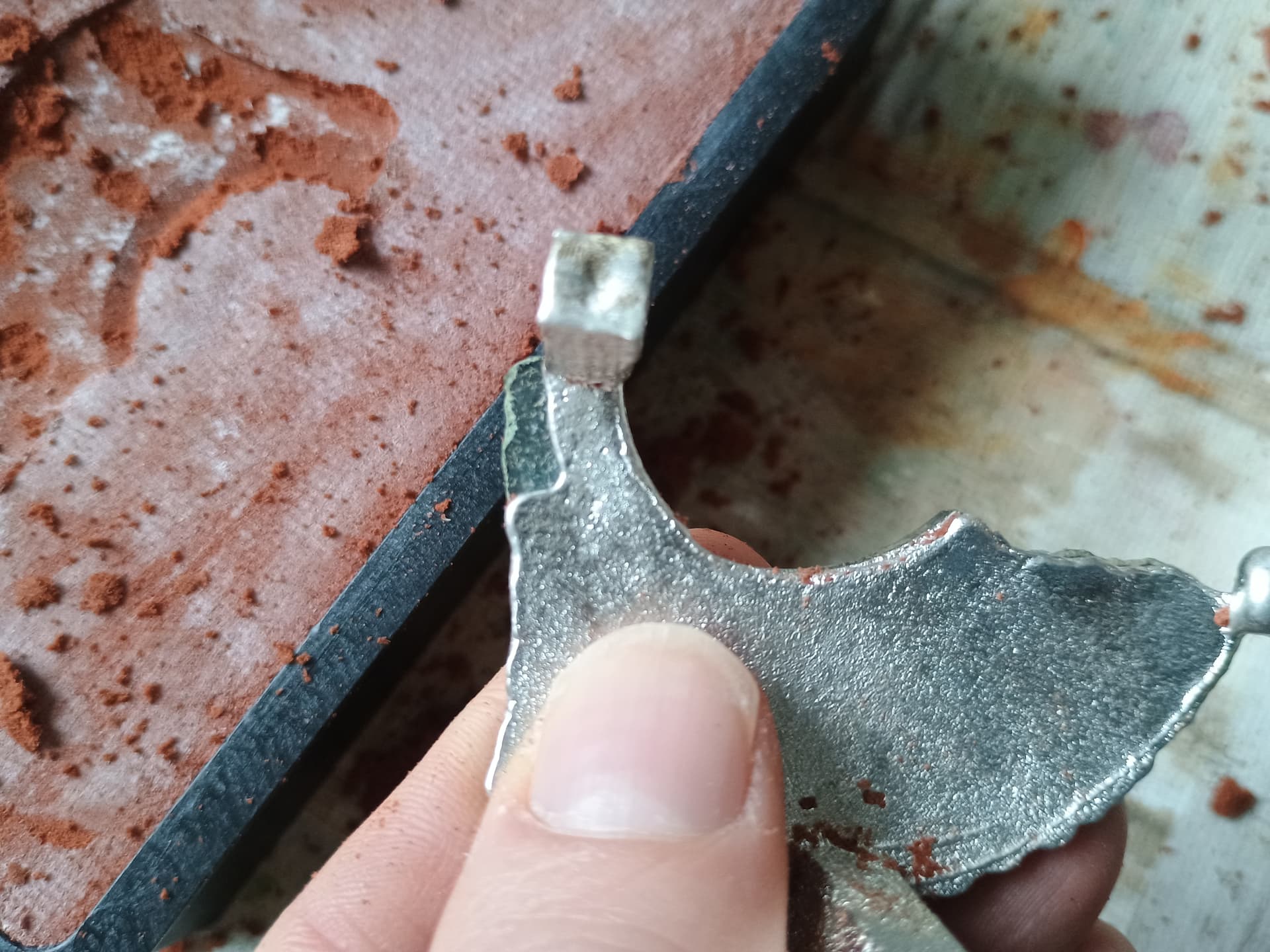

Sah zunächst nicht schlecht aus, jedoch wurde eine Ecke nicht ganz ausgeformt (lange flache Dinge sind die Königsdisziplin. Kompakte Objekte sind leichter).

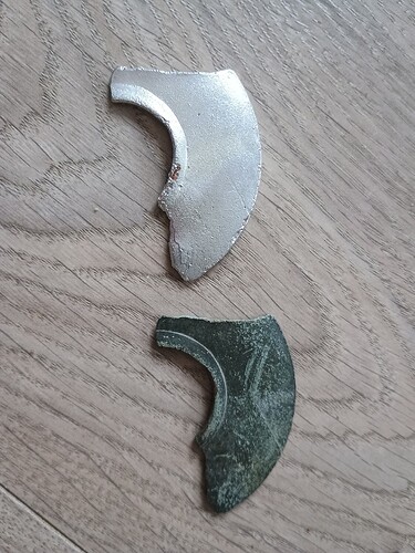

Also nochmal das gleiche von vorne. Diesmal setzte ich den Einguss minimal in Richtung der problematischen Stelle. Neuer Guss und siehe da, es klappt. Danach mit der Zange alles überflüssige entfernen und mit Schleifpapier abschleifen. Fertig. :blush:
Wer jetzt will kann das Stück noch in der passenden Farbe bemalen. Und das war es dann auch schon.
Viel Spaß beim selbst probieren. :wink:

Das ist hervorragend - sogar der Kratzer ist zum größten Teil mitgegossen worden.
Da muss ich doch mal sehen, ob ich so etwas auch mal in Angriff nehme.
danke für das Lob! Ja, den Kratzer sieht man auch, dafür wurde eine andere Stelle nicht richtig ausgeformt. Ist etwas Glückssache.
