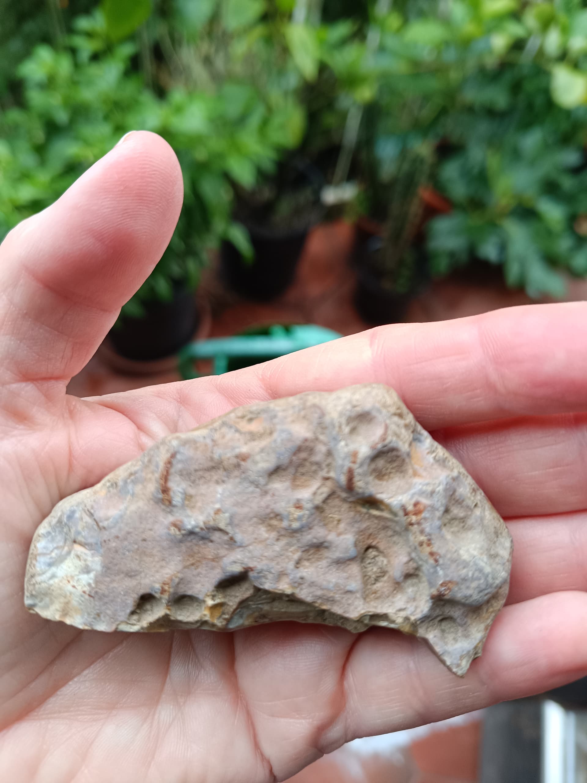

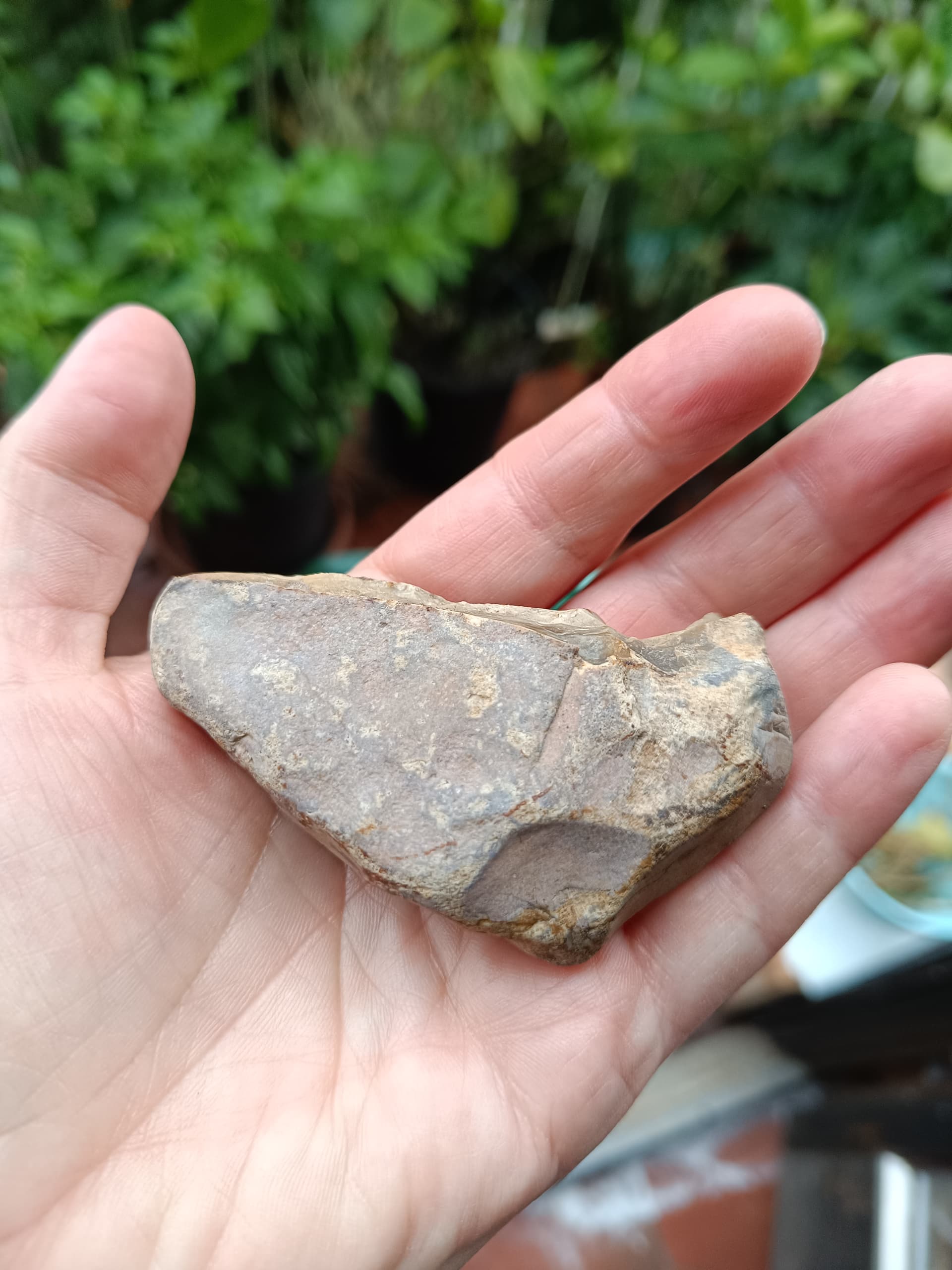

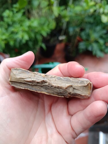

siehe unten die beiden Stücke, die ich auf dem Mystery-Feld gefunden habe. Das ist doch Plattenhornstein? Das kleine Stück ist schon sehr verwittert, fühlt sich trotzdem genau wie Hornstein/Silex an, das große sowieso. Mal ganz allgemein gefragt: Wenn ich hier auf einem Acker Plattenhornstein finde, dann liegt der nicht von Haus aus da, sondern muss irgendwie eingebracht worden sein, richtig? Im Raum Passau kommt der doch normalerweise nicht vor, richtig? Kann er auch durch Gletschergeschiebe dort hingebracht worden sein? Dort liegen ja sehr viele sehr abgerollte oder schon arg mitgenommene Silex, vielleicht war da auch ab und zu so etwas dabei?
Vielen Fragen, ich weiß. Vielleicht mag sie mir aber doch jemand beantworten - vielen Dank im Voraus!
Der große hat eine recht pockennarbige Seite, die andere ist glatt.
und noch der kleine

die Farbe und Bänderung sieht auf den Bildern nach Abensberger / Arnhofener Plattenhornstein aus.
Oli
Hallo Oli,
vielen Dank, dann hab ich das auch richtig verglichen mit dem Typ Abensberg-Arnhofen (2)!
