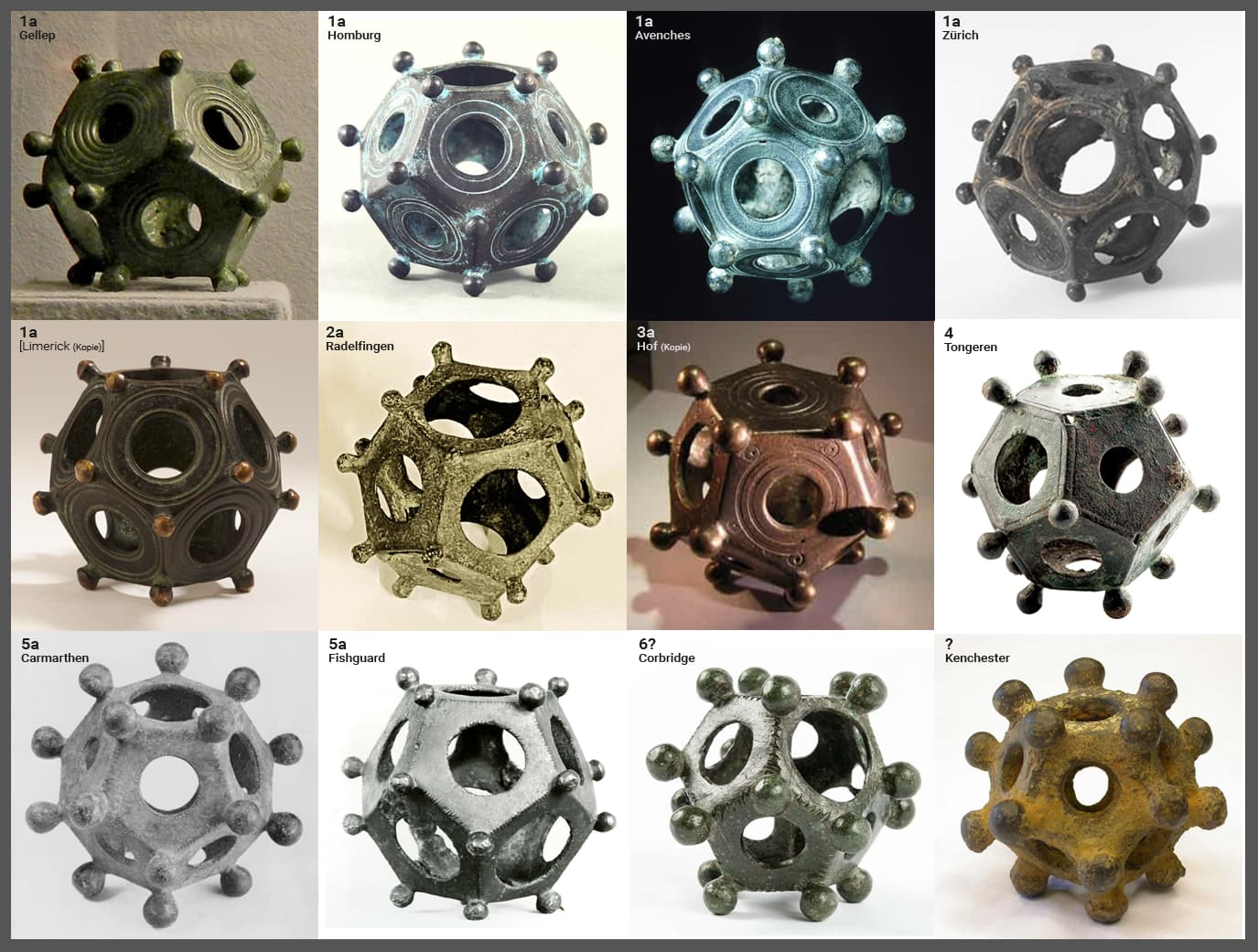

bis dahin hier noch eine Übersicht über verschiedene Typen (nicht maßstabgetreu):

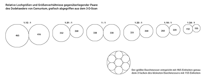

Keine Ahnung, ob das irgendwie weiterhilft — aber da es sich anbot, habe ich gleichwohl einmal aus dem Scan von Carnuntum die relativen Lochdurchmesser aufgenommen.
Dabei erwies sich der Durchmesser des größten Loches als genau drei Mal so groß wie jener des kleinsten Loches. (Was mir gegen die Handschuhtheorie zu sprechen scheint, wie auch die weitere Verteilung der Größen.)
Also doch eher ein Vorläufer eines Messgeräts für Durchmesser?

So ganz bekomme ich den Gedanken eines Messgeräts auch nicht aus dem Kopf. Wenn man zum Beispiel zwei im Abstand von 0.6 Stadien (1/20 Leugen, 111 m ) aufgestellte Messstangen durch ein rund 3 cm großes Loch in Armlängenentfernung (~60 cm) anpeilt und jeweils an die Peripherie bringt, dann hätte man die Distanz von 1 Leuge (1.5 Röm. Meilen, 2.22 km) eingemessen.
Aber genau wie im Fall einer Schablone für technische Zeichnungen wäre dann ein flaches Exemplar doch viel praktischer als diese aufwändig gefertigten Dodekaeder, zumal man bei diesen immer nur vom größeren durchs kleinere Loch peilen könnte — was vielleicht zwecks Abschattung prinzipiell nicht ganz sinnfrei wäre, aber dann bei den jeweiligen Größenverhältnissen gar keinen Sinn mehr zu ergeben scheint.
[Falls jemand bessere Daten zu den Lochgrößen findet, die ich übersehen habe, wäre ich um Meldung dankbar.]
