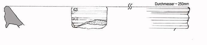

Fragment 600
Das Stück hat mich sehr stark beschäftigt. Ich wusste erst gar nicht wie ich das Stück ansprechen soll, weil die Bruchkante relativ gerade verläuft. Das Fragment ist relativ weich (lässt sich mit dem Fingernagel ritzen) und die Magerungspartikel sind bis ein Millimeter groß und gleichmäßig verteilt. Bis hier hab ich erst Mal an das hohe Mittelalter gedacht. Ich hatte aber dann nochmal die Randformen studiert und tendiere jetzt eher zum späten Mittelalter.
Interessant ist auch der untere Bereich des Randes. Der sieht etwas kreisbogenförmig aus. Ich bin mir aber nicht sicher ob das durch Bruch und Verzollung entstanden ist.
Hierzu die Fragen: gab es Keramiken mit einem Rand der Bögen aufweist? Und in welches Alter würdet ihr das Stück schätzen?
es erinnert mich ein bisschen an eine Turbanrandschale Turbanrandschale | Mittelalter Wiki | Fandom
Kleine Turbanrandschale (Späte Bronzezeit D, Undatiert)
Die Deckelrast in der Randlippe (?) sieht dagegen eher spät aus, vielleicht von einem frühneuzeitlichen Grapen. Dazu würde aber die Brandhärte nicht passen. Das ist halt das Problem mit den kleinen Scherben, Gestaltung und Verzierung sind nur in Ausschnitten vorhanden und können vielfältig gedeutet werden.
Ich würde für Berlin/Brandenburg auf die späte Bronzezeit tippen.
viel Spaß
Hallo Uwe,
ja, die kleinen Stücke sind schwer zu deuten. Aber eure Ideen helfen mir in neue Richtungen zu recherchieren und damit könnte ich auf die richtige Fährte kommen. Alles was ich nicht kenne, recherchiere ich nicht. Also vielen Dank für jeden Impuls. :blush:
Deckelrast kann ich bei 600 nicht erkennen. Von diesem Stück reden wir doch, oder? Turbanrand wäre möglich, aber in einer ganz anderen Ausführung als die Beispiele.
Ich glaube hier wäre eine Zeichnung hilfreich, aber ich kann die Lage und Durchmesser nicht bestimmen. :confused:

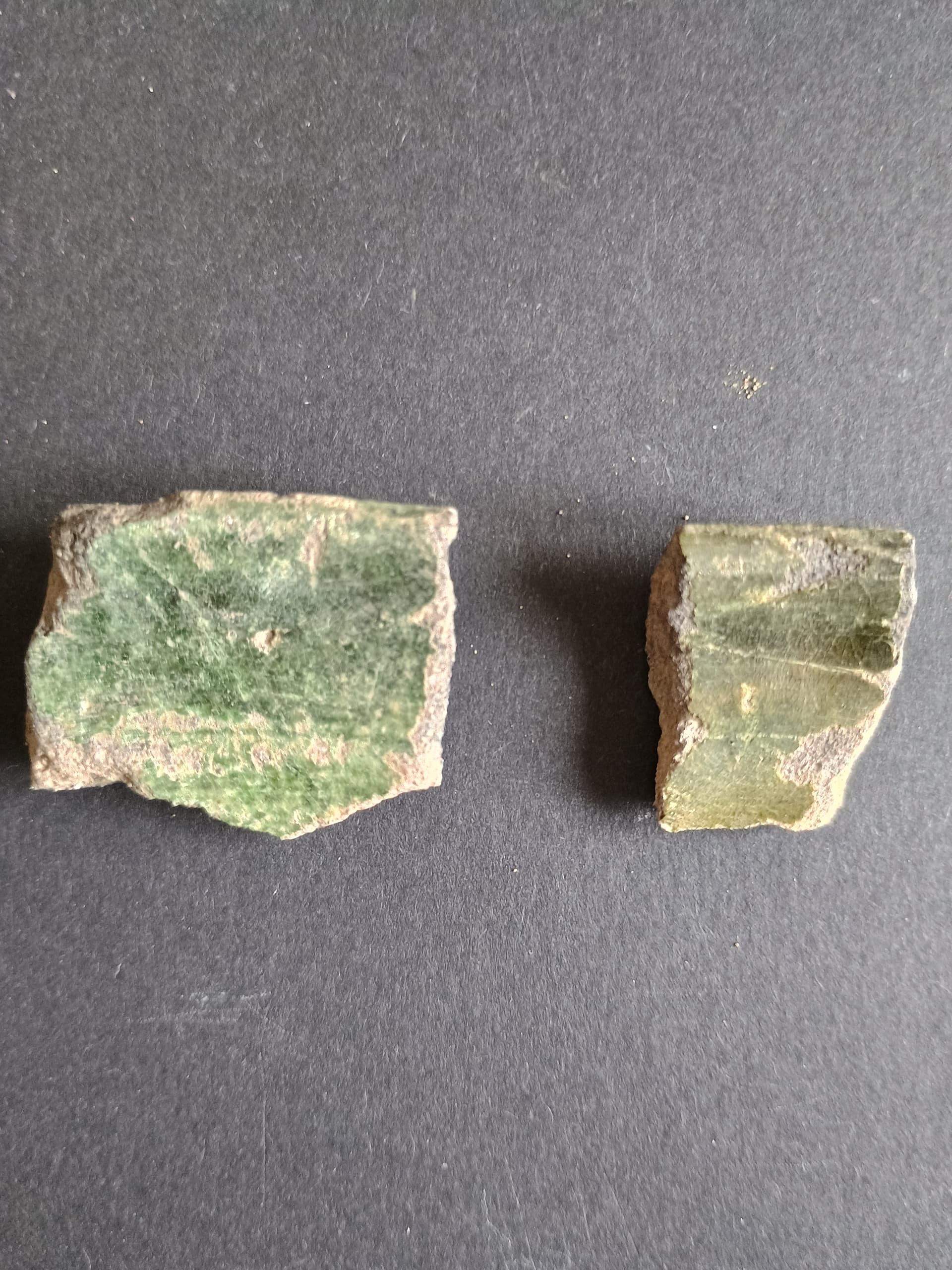

Wandscherben 614
Die Scherbe sieht innen reduziert gebrannt aus, außen jedoch oxydierend. Sie ist hart gebrannt und fein gemagert. Der Glimmeranteil ist hoch und sehr fein. Auf der Innenseite ist eine glänzende Glasur angebracht. Die Glasur ist schwierig zu beschreiben. Sie erinnert an einen Ölschleier auf dem Wasser. Also grundsätzlich hätte ich die Scherbe von der Machart ins späte Mittelalter datiert, aber die Glasur irritiert mich. Wie lautet eure Einschätzung dazu?
Könnte es sich bei der WS 614 um einen Fehlbrand handeln? Dabei wäre wegen zu starker Hitze die Glasur im Inneren verbrannt und hätte den Sauerstoff gebunden, eine reduzierende Atmosphäre.
Bei RS 613 könnte die Glasur unterschiedlich stark beschädigt sein, beide Oberflächen sehen stark angegriffen aus.

Hallo Uwe,
bei 613 könnte das möglich sein. Es ist leider auch zu wenig Glasur auf der Innenseite übrig um das auszuschließen.
Bei 614 sieht es eigentlich aus als ob die Glasur so Absicht wäre. Sie ist auch nicht beschädigt, nur die Farbe ist sehr ungewöhnlich. Ich werde probieren noch ein paar Bilder zu machen. Vielleicht bekomme ich mit Sonne etwas besseres hin.
Habe jetzt nochmal zwei Bilder gemacht. Vielleicht kann man sich damit ein besseres Gesamtbild der Glasur machen.

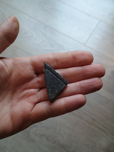

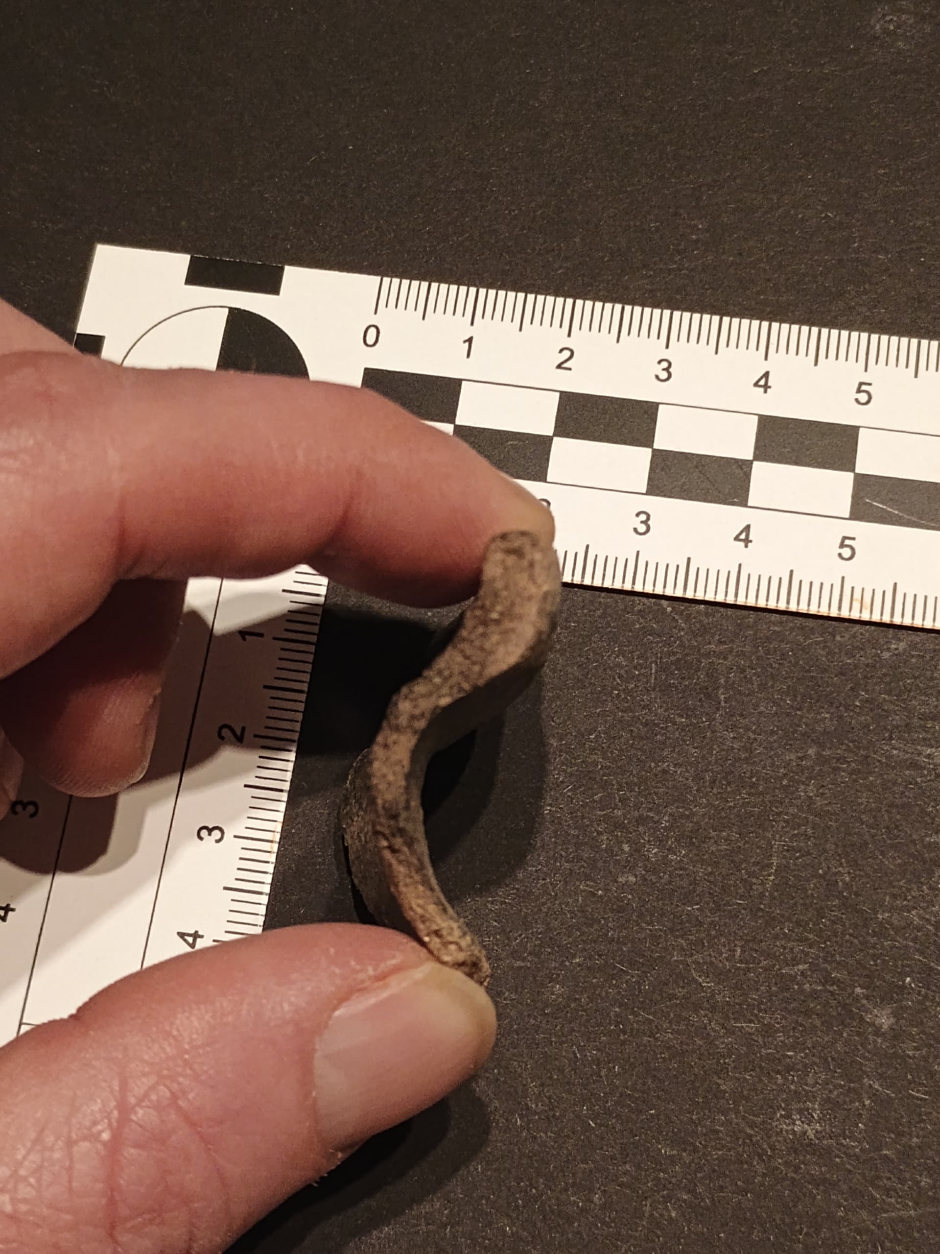

Das Fragment ist zwar nur ein Wandstück, aber wohl von einer besonderen Stelle. Man kann sehen, dass die Wandung nicht parallel verläuft und Spitz zuläuft. Ich vermute, dass das Stück von direkt unterhalb einer Tülle stammt. Weiter auffallend sind die Wülste an der Außenseite. Ich könnte mir vorstellen, dass die Keramik wie auf dem folgenden Bild ausgesehen haben könnte (vermutete Position des Wandstücks habe ich markiert):
Das Stück ist reduzierend hart gebrannt. Die Magerung ist sehr fein. Glimmeranteil ist mittel, aber die Partikel relativ groß (ca. 1mm zum Teil).
Was ist eure Meinung zu dem Stück. Könnte es von solch einem Gefäß stammen oder doch etwas anderes?

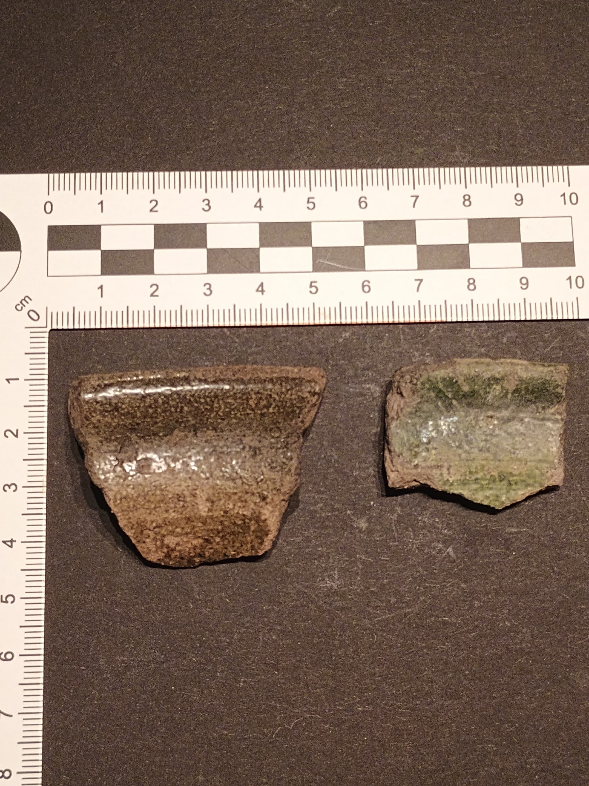

Ein Randstück glasierter Grauware. Das Stück ist hart gebrannt und die Magerung sehr fein. Vereinzelt sehe ich aber auch ein paar große Partikel (bis 1,5mm) und sehr wenig feinen Glimmer.

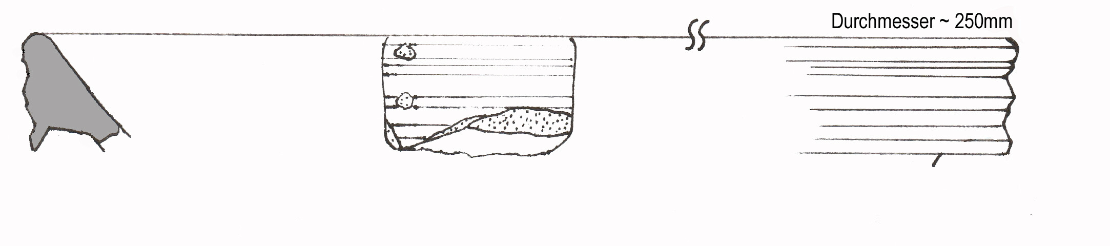

Das interessante bei dem Stück sind Form und Durchmesser. Auch wenn die Durchmesser und Lagebestimmung nicht sehr genau ist, weil das Stück am Rand beschädigt ist, muss der Durchmesser sehr groß gewesen sein. Was auf eine Schüssel aus der frühen Neuzeit hindeutet.
Allerdings habe ich Abnutzungsspuren auf dem Rand entdeckt, welche mich grübeln lassen. Ich habe versucht es zu fotografieren:
Ich habe durch die Spur erst Mal an einen Deckel gedacht, aber die waren ja eigentlich nicht glasiert. Dann dachte ich ob vielleicht ein flacher Deckel auflag und die Abnutzung verursacht hat. Aber eigentlich ist ja durch die Form der Wand schon eine Deckelrast gegeben. Warum sollte man dann einen Deckel auflegen? Und die Dritte Möglichkeit: das ist kein Rand, sondern ein Bodenstück. Aber der große Durchmesser macht das unwahrscheinlich.
Also doch nur eine Beschädigung der Glasur?
Wie gesagt, das Stück gibt mir Rätsel auf und vielleicht schafft ihr es etwas Licht ins Dunkel zu bringen. :wink:

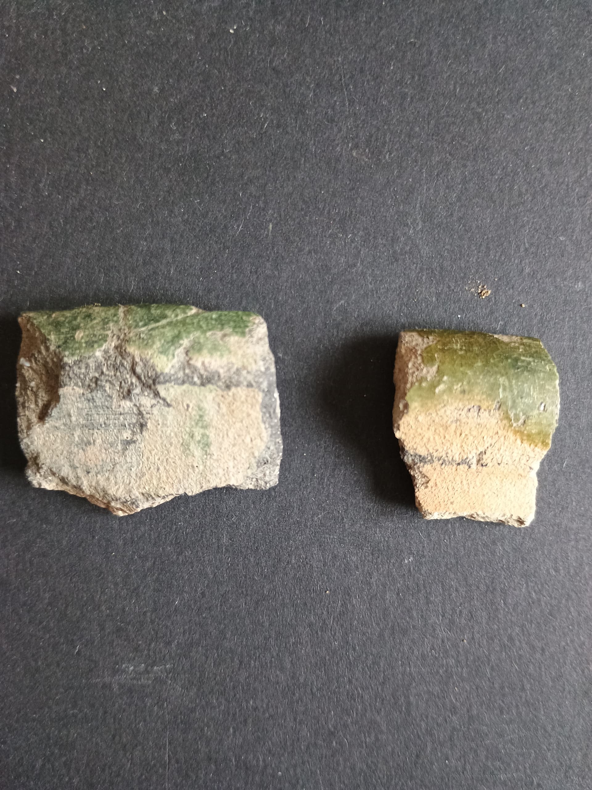

habe jetzt einen Beleg auf dem Acker gefunden, dass die Randform von 287 nicht einzigartig ist. Scheint hier durchaus eine beliebte Form gewesen sein.
Links ist immer Fragment 287 und rechts der Fund vom Acker.
Noch ein Update zu 287:
Da findet man jahrelang nichts und dann plötzlich drei Stücke innerhalb weniger Tage. Ich verzichte darauf jedes Stück einzustellen, aber ein möchte ich zeigen, da es etwas größer ist und man die Gesamtform erahnen kann.
Man kann deutlich erkennen, dass die Keramik ein bauchiges Gefäß war. Der berechnete Durchmesser des neuen Fundes ist etwas kleiner (~170mm) und die Glasur geht mehr ins braune, aber ansonsten sind sie sich Recht ähnlich.

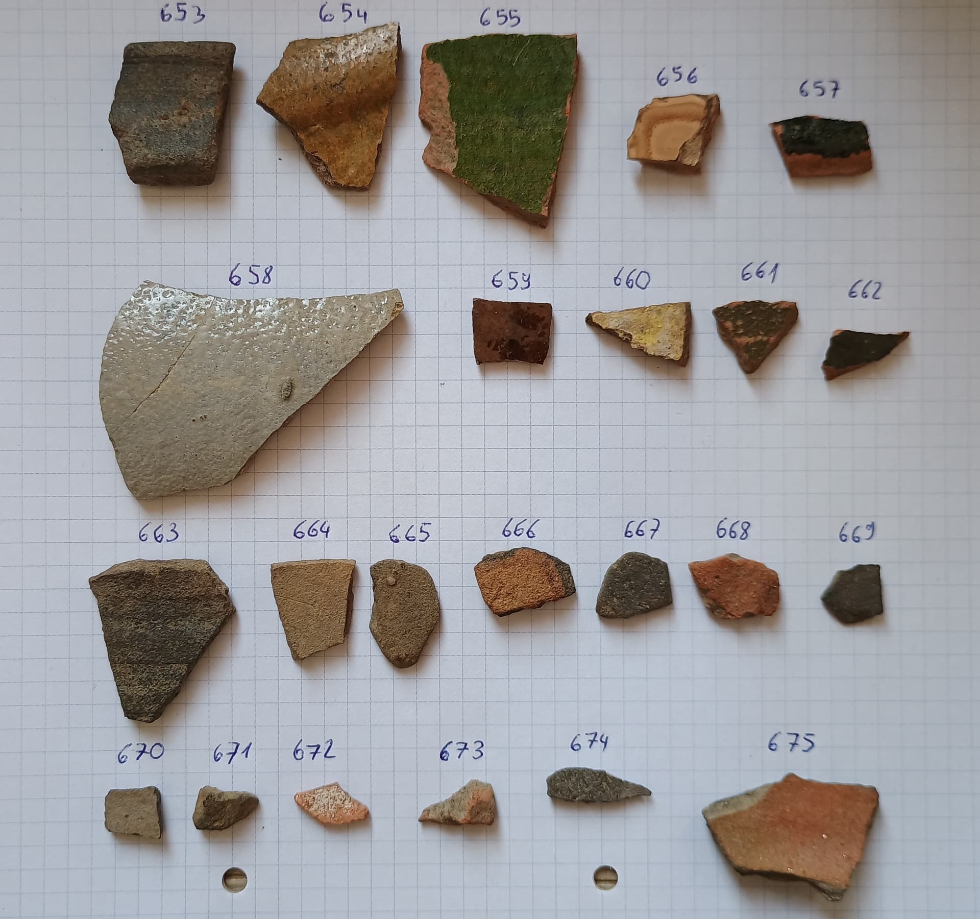

Servus zusammen,
und hier kommen die nächsten Funde:

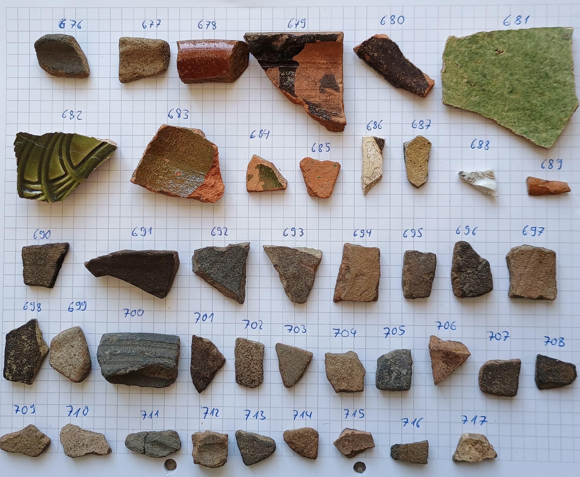

Diesmal haben wir vier Randstücke ohne Glasur (653, 676, 677 und 700), zwei Randstücke mit Glasur (678 und 679), 18 glasierte Wandscherben (654 bis 662 und 680 bis 689), ein Bodenstück 675 und 39 unglasierte Wandscherben (der Rest).
Näher möchte ich auf 679 und 700 eingehen.

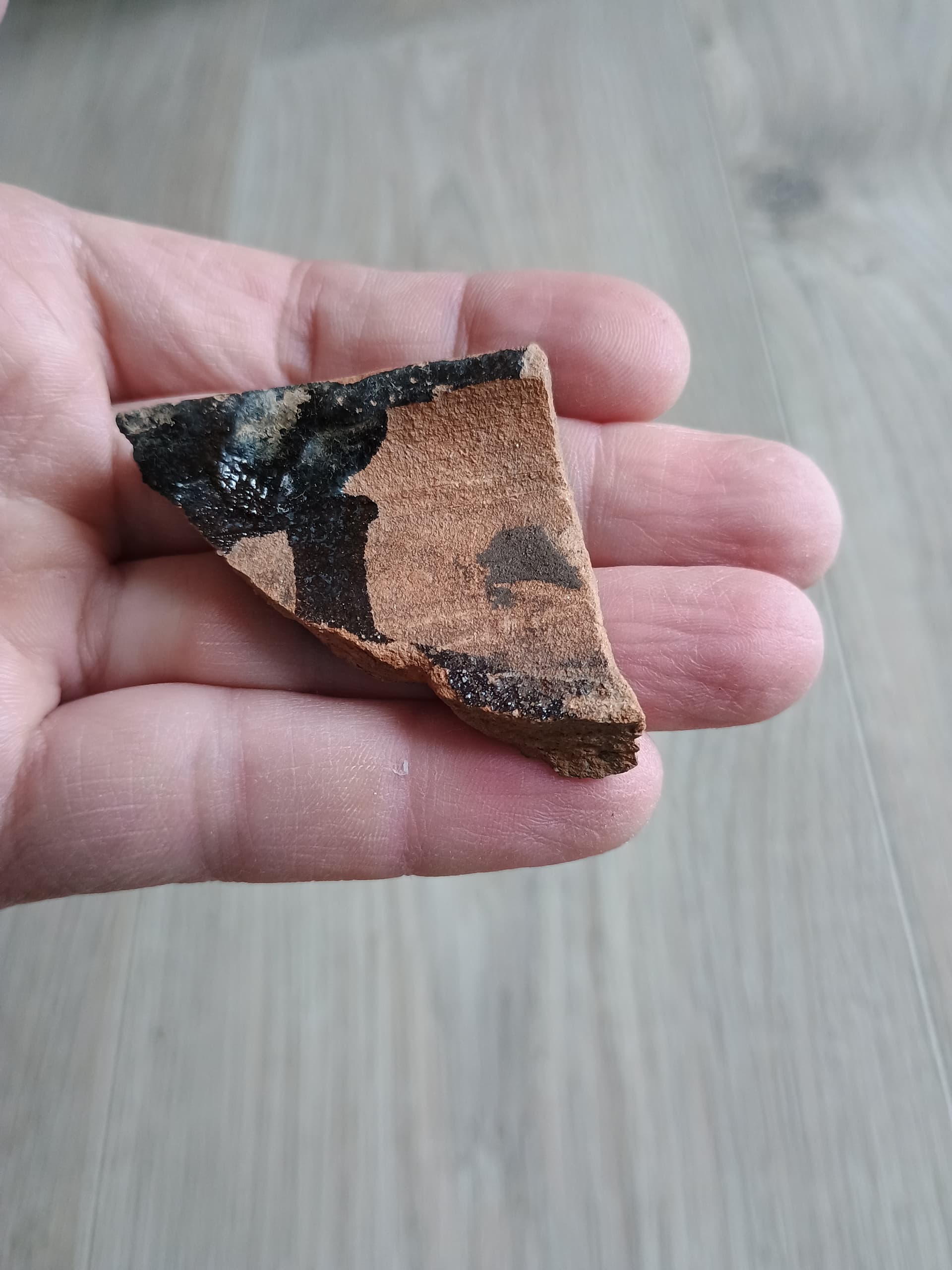

Fragment 679

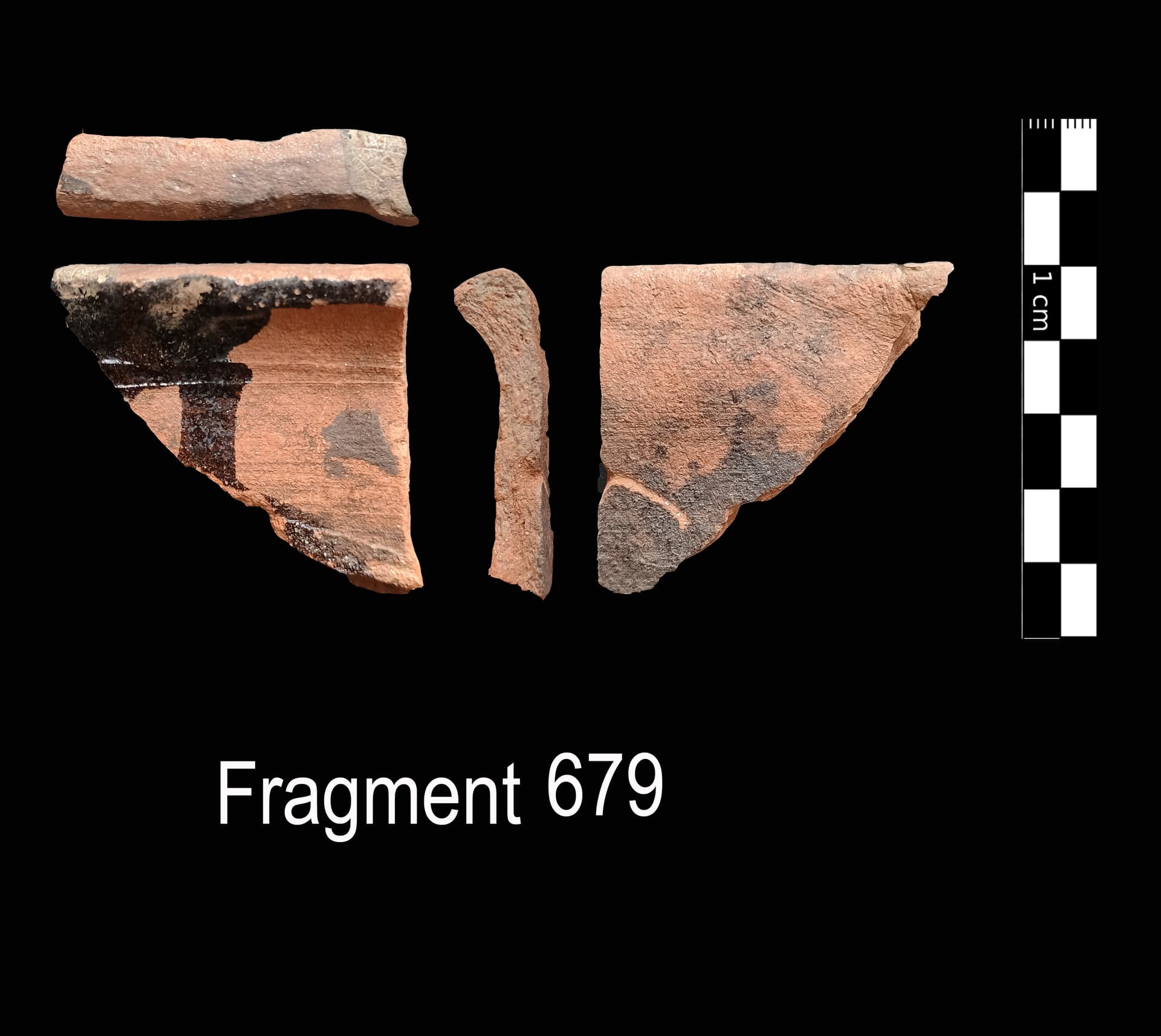

Fragment 679 hab ich zuerst Mal in der Moderne verordnet, aber nach dem abwaschen habe ich mir gedacht, dass das Stück durchaus älter sein könnte und vielleicht auch durchaus interessanter ist als bis dahin angenommen.
Das Fragment scheint von einer Ofenkachel zu stammen. Es ist oxydierend Hart gebrannt. Auf der Außenseite ist schwarze Glasur aufgebracht, aber nicht deckend sondern eher als Bild. Das Stück ist fein gemagert (weniger Partikel bis 1mm). Auffallend ist der Höhe Anteil an Glimmer.
Was meint ihr dazu? Ich kann das Stück nirgendwo einordnen…

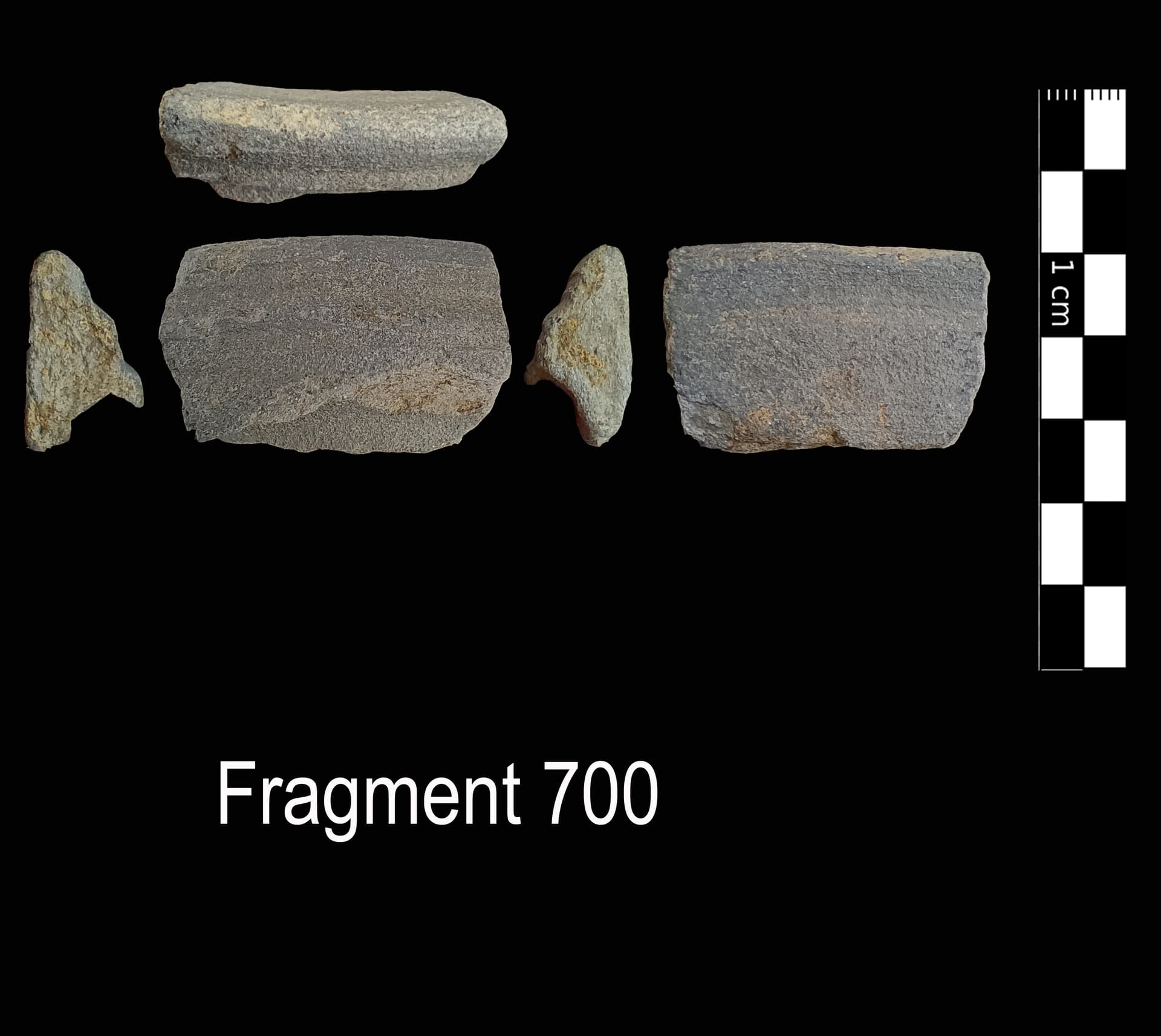

Fragment 700
Ein Stück sehr schön gearbeiteter Grauware, das ich auf frühe Neuzeit datieren würde. Es ist reduzierend hart gebrannt. Die Magerung ist sehr fein und auch hier ist der Glimmeranteil Recht groß. Außerdem scheint etwas rötliches in der Magerung zu sein.
Ich habe das Stück vorgestellt, weil ich Grauware sehr schön finde, besonders wenn sie so fein gearbeitet ist wie diese hier. Ich vermute Mal, dass hier niemand etwas dazu zu sagen hat. Falls doch, immer gerne. Ich bin für jede Information dankbar.

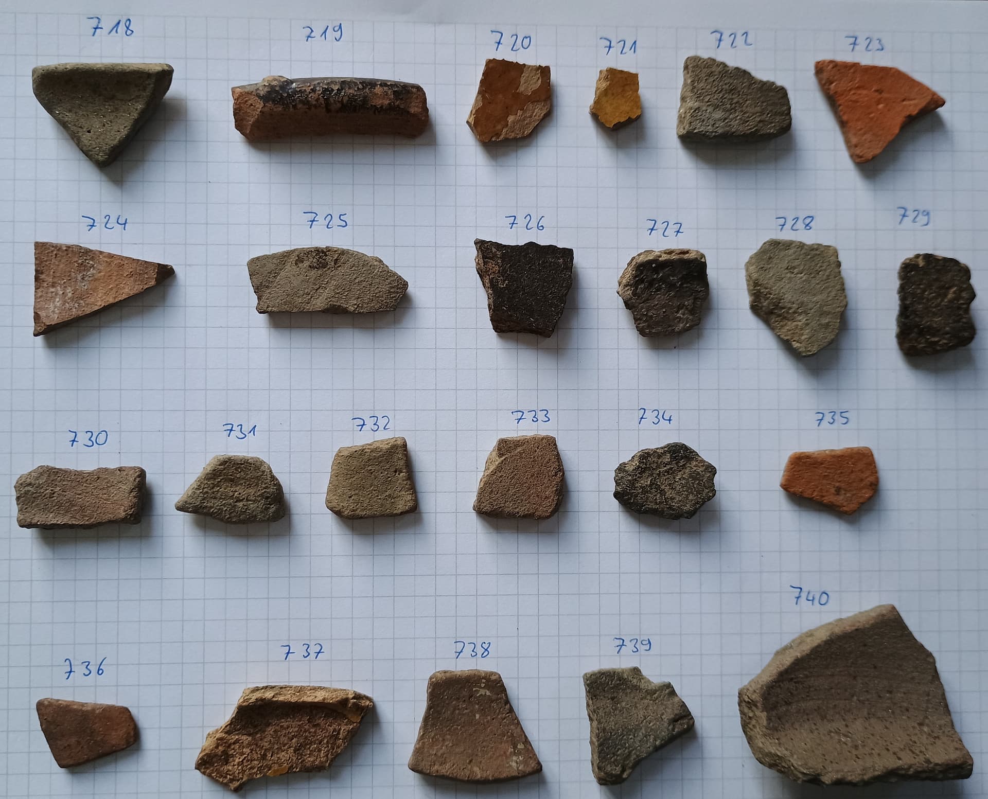

und wieder eine Menge Neufunde:
Zwei Randstücke, eins unglasiert (718) und eins glasiert (719), vier Bidenstücke (737 bis 740), zwei glasierte Wandscherben (720 und 721) und jede Menge unglasierte Wandscherben (Rest).
719 passt übrigens zu 680 und hab ich gleich miteinander verheiratet. Leider ein Teil, das eher aus der Moderne stammt. Deshalb will ich nicht näher darauf eingehen.

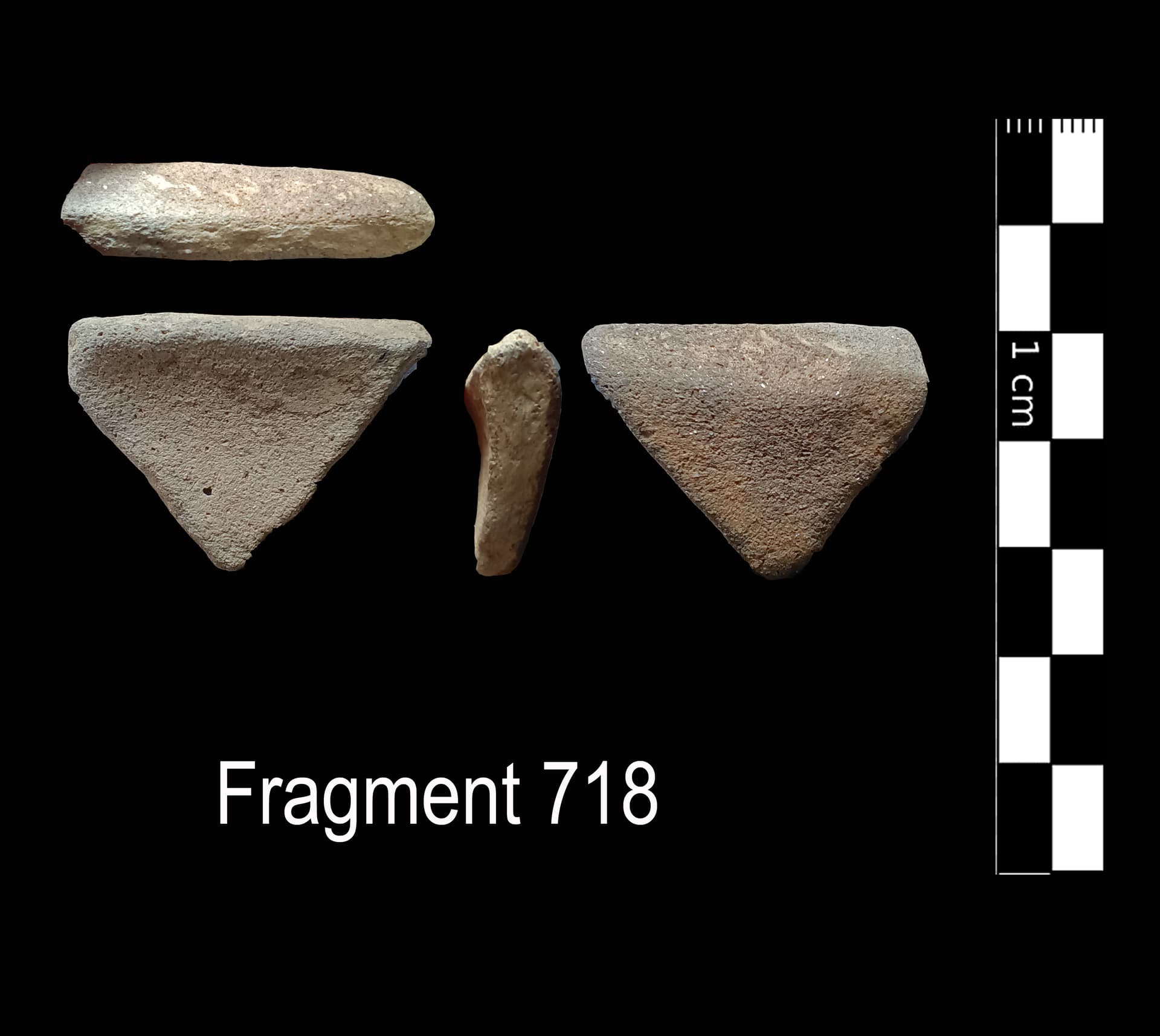

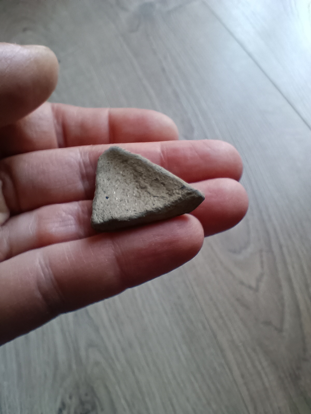

Kommen wir zu 718:
Fragment 718 ist ein Randstück, obwohl ich mir nicht sicher bin ob da nicht noch ein Stück gerade abgebrochen ist. Auffallend ist das abknicken des Randes. Man sieht den Knick sehr deutlich. Bei anderen Rändern ist der Übergang immer aufgerundet, hier nicht.
Das Stück ist hart gebrannt und fein gemagert. Der Glimmeranteil. Ist Recht hoch, aber sehr fein.
Insgesamt macht das Stück auf mich den Eindruck, als ob es aus dem hohen Mittelalter stammen würde. Was meint ihr dazu?

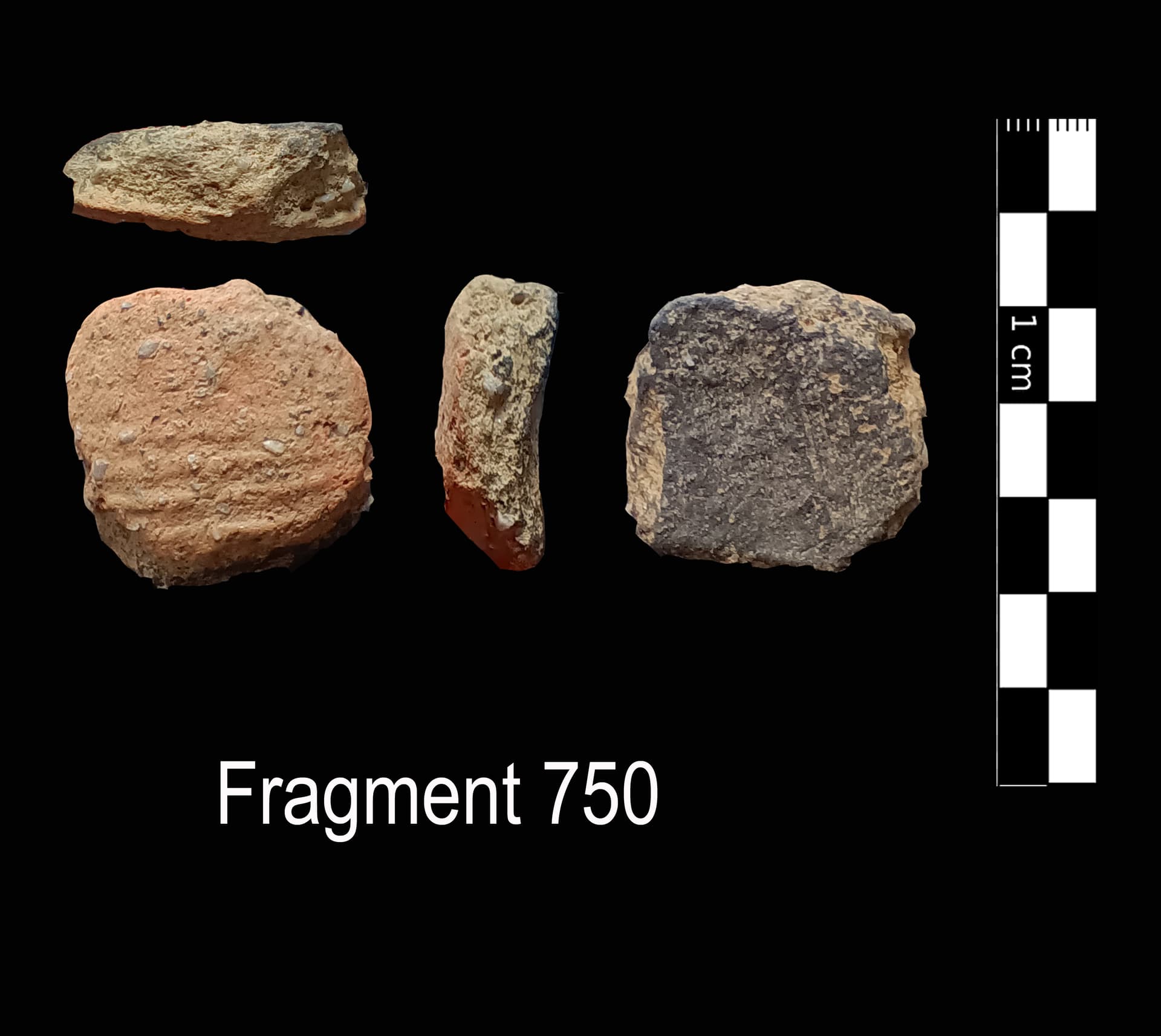

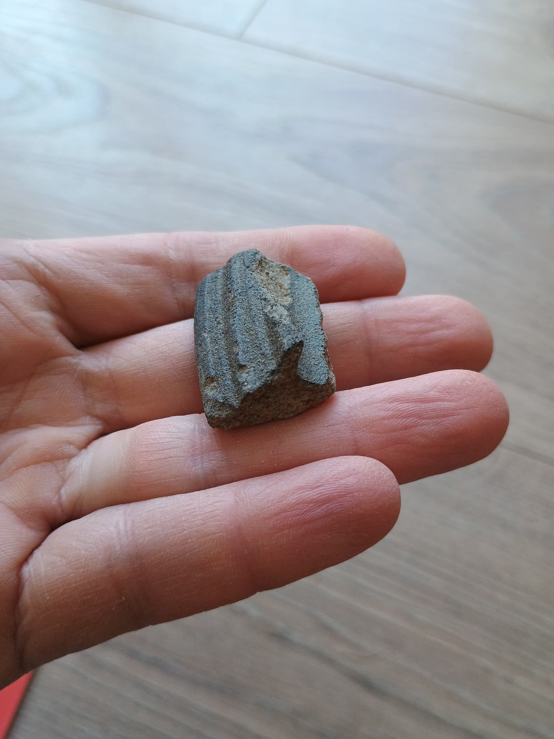

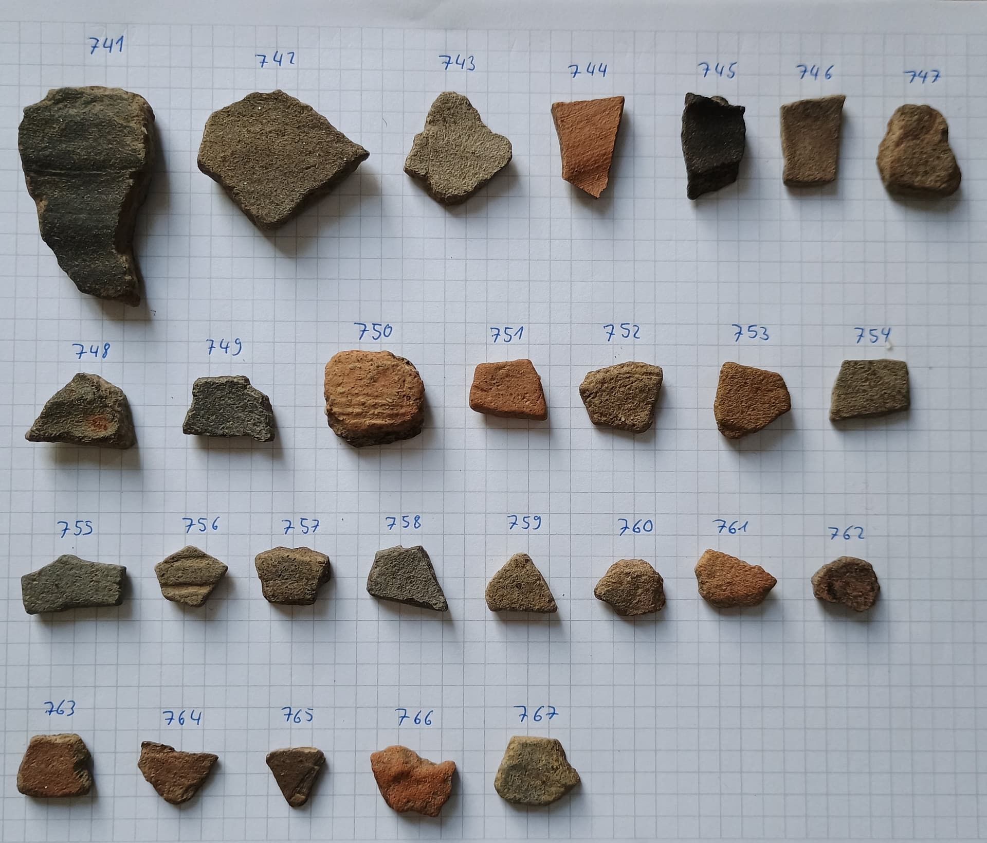

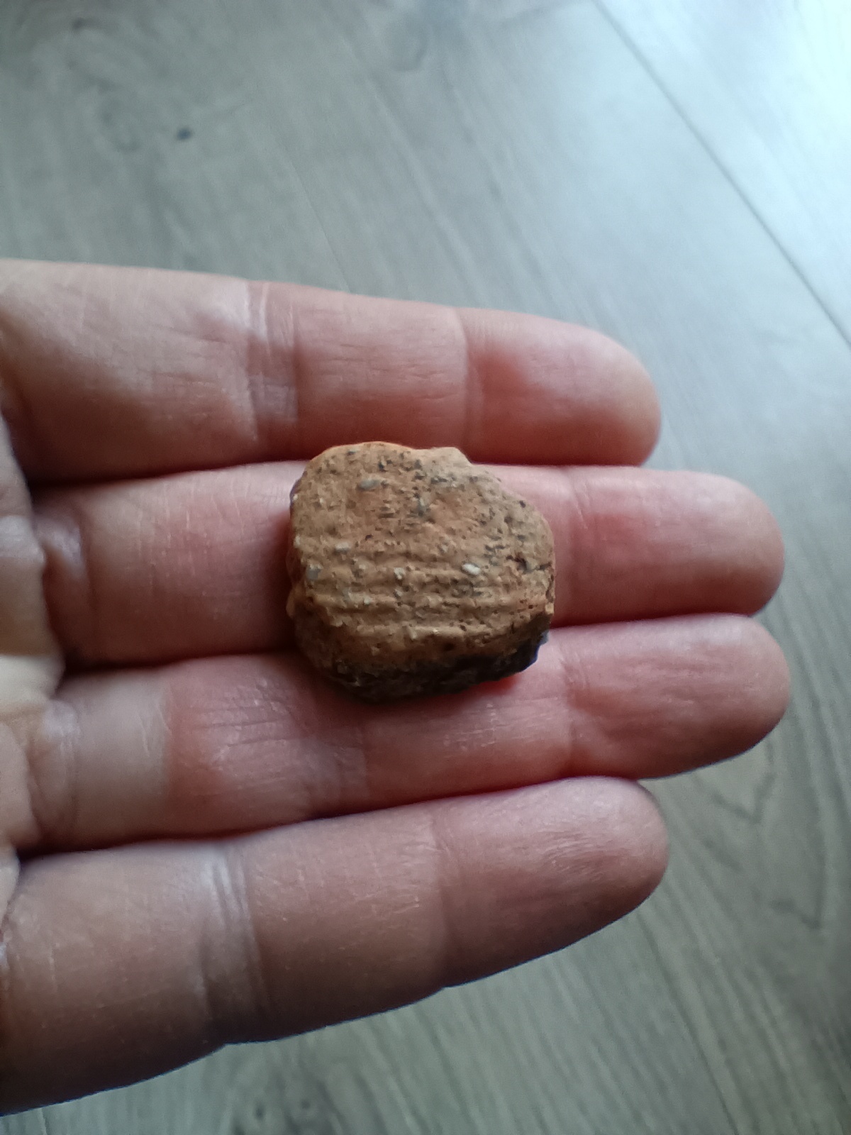

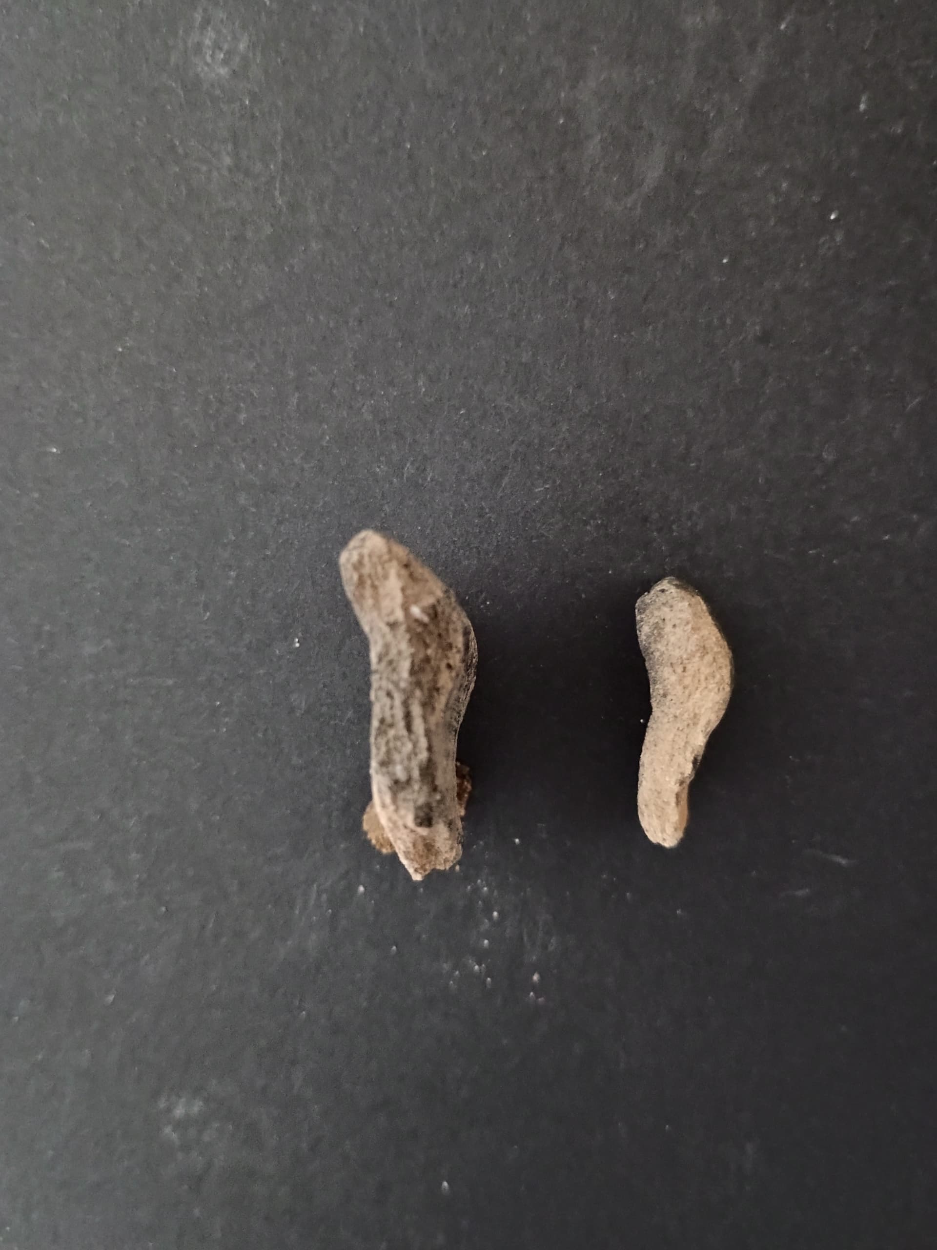

Fragment 750:
Eigentlich ein kleines unscheinbares Krümelchen, aber so etwas in der Form hatte ich noch nicht. Das Stück ist oxydierend Hart gebrannt. Die Magerung ist sehr grob, man kann die Steinchen auch deutlich auf den Bildern sehen. Glimmer ist nicht zu erkennen.
Auf der Vorderseite sind mehrere Rillen zu sehen. Die Rückseite ist geschwärzt, aber es ist keine Glasur.
Von was könnte das sein?
Bei Nr. 718 würde ich an den Rand einer Napfkachel denken, die rundlich geformt wurde und deren Mündung dann quadratisch verdrückt wurde. Dein Stück säße knapp vor der Ecke.
Bei Nr. 750 bin ich etwas verwirrt, die grobe Magerung bei hartem Brand würde ins späte 12. Oder frühe 13. Jahrhundert passen. Hier im Norden wäre ein solches stück aber ohne Verzierung. Vielleich klären weitere Scherben Details wie die Gefässform oder Datierung.
Viel Finderglück und Spaß
Hallo Uwe,
vielen Dank für deine Einschätzung. 750 hat mich auch sehr verwirrt, deshalb habe ich es vorgestellt obwohl es nur ein Krümel von Wandstück ist. Vielleicht findet sich ja noch ein Randstück.
