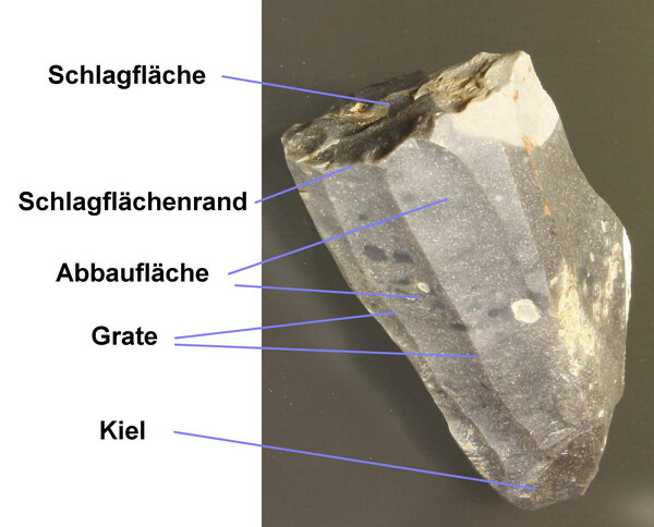

zum Kern.
Zwei Abschlagbahnen sind ausreichend um einen Kern, der Definition nach, als solchen
zum Kernstein zu machen - das ist hier gegeben.
Die vermeintliche Schlagfläche / SFR ist jedoch kaum als solche anzunehmen. Mir liegen
Arbeiten vor, aus denen hervorgeht, dass selbst in sehr alten Kulturen Kernsteine mit eben einer
typischen Schlagfläche präpariert sind - das ist hier nicht gegeben.

Hier noch ergänzend ein schönes Anschauungsbeispiel aus dem Internet von einem Klingenkern insbesondere mit Blick auf dessen Schlagflächen(-Rest)
