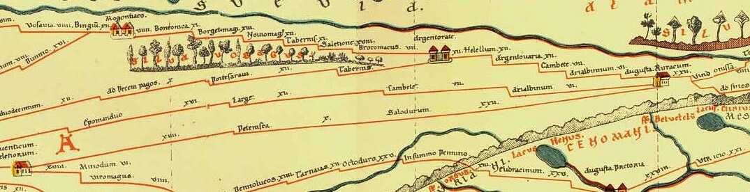

tabula peutiringa: Brigantio
Die allgemeine Auffassung ist, dass Brigantio = Bregenz.
Wenn man aber die Peutiringa genau anschaut ist Bregenz = Brigobanne
Da Brigobantio nach arbor felix=Arbon kommt und südlich des Bodensees liegt könnte es sich um den alten Namen von St. Gallen handeln.
Was sagt ihr dazu?

Du darfst diese Karte nicht als “Landkarte” in unserem Sinne sehen. Es ist einfach nur eine “Marsch-oder Reiseroute”.
Die obere Strasse verläuft von Westen über den Rhein und den Norden des Bodensees. Du mußt nur den Abstand weiter nach Norden setzen.
Augusta Ruracum = Basel, Vindonissa = Windisch, Tenedone= Zurzach, Juliomago=Schleitheim und Brigobanne = Hüfingen.
Südlich des Sees verläuft die Strasse vom westlichen Basel über Arbon nach Bregenz.
In der Reihenfolge und Himmelsrichtung stimmt alles mit Google-Earth überein.
Gruß Kurti
Aber Kurti
du kannst doch süd und nord vom Bodensee erkennen oder?
Es geht hier nicht darum einfach wiederzukäuen was allgemein gesagt wird Kurti.
Es gibt ganz ganz klar einen Weg nördlich des Bodensees und einen Südlich.
Der Südliche geht von Arbor Felix welches ja zu weit links vom See eingezeichnet ist, nach unten also Süden, sehr genau den Weg nach St. Gallen bezeichnend, in Übereinstimmung mit google earth wie du so schön sagst. :slight_smile:
Es ist halt leider nicht wahr, das St. Gallen erst von Gallus gegründet wurde, verstehst du?

Mit der Karte da kenne ich mich nicht aus, das Bild ist auch viel zu klein, um darauf irgendetwas zu erkennen.
Aber du hast mich neugierig gemacht: Wie kommst du darauf, dass St. Gallen mehrere hundert Jahre älter ist, als man das bisher sagt? Gibts da irgendetwas mehr, als deine “Idee”, dass ein bedeutendes Kloster unbedingt die Vorläufer einer römischen Stadt benötigt? Römische Funde gar?
Aber in einem hast du sicher Recht. nämlich dass Gallus mit Sicherheit keine Stadt dort gegründet hat, sondern eine Einsiedelei… Die Stadt entstand (nach Auskunft von Wikipedia, dem ich in diesem Fall einfach mal glaube) erst so richtig als Stadt per Definition in der Mitte des 10. Jahrhunderts. Wir hätten also ein paar hundert Jahre Zeit für die Entwicklung von einer Einsiedelei über ein an Bedeutung gewinnendes Kloster und damit einem sich entwickelnden Ort bis hin zur Stadt. Klingt auf den ersten Blick nicht besonders komisch für mich.

Ich kaue nicht wieder sondern schlussfolgere in Kenntnis des “Wesens” der “Tabula Peuteringiana” als “Routenkarte”.
Hier kommt es nur auf die Reihenfolge, die Entfernungsangabe und auf welcher Seite eines Gebirges, Flusses oder Sees die Route verläuft an. Es ist dabei völlig egal ob ein Ort näher oder weiter, mittig oder mehr am Ende eines Sees liegt. ( der Kartenzeichner war nie dort oder hat gar vermessen ) Alleine die Form des Bodensees sollte Dir schon sagen, dass der See auf dieser Karte nur ein Anhaltspunkt für oberhalb oder unterhalb des Sees darstellt. Wie Du auch siehst stimmt die ganze Strecke von Vindonissa bis Brigobanne nicht mit der Geografie überein. Auch ist Brigobanne nicht dort eingezeichnet wo Briganto (Bregenz) liegt wie Du meinst.
Was Deine Bedenken zu Brigantion und St.Gallen anbelangt, so ist natürlich nicht auszuschließen, dass man z.Bsp. in Neuauflagen dort den Namen der Stadt “Brigantion” eintrug, weil sie zu dieser Zeit nach “Arbor felix” das wichtigste Ziel war.
Dafür würde z.Bsp. sprechen, dass die Entfernung von 10 mp eher die Entfernung nach St.Gallen sind und auch der Hinweis “zum Rhein” (wenn ich das richtig lese) mit 9 mp trifft von der Lage her auf St.Gallen und nicht auf Bregenz zu.
Da müßte man aber weitreichende, andere Recherchen durchführen und außerdem würde dies nicht unbedingt bedeuten, dass St.Gallen das eigentliche Brigantion ist.
Es lohnt sich sicher der Sache mal nachzugehen ob bei St.Gallen mal eine “römische Station” lag, die möglicherweise ursprünglich mal an der Stelle vom jetzigen Eintrag_ “Brigantion”_ verzeichnet gewesen sein könnte.
Bei der falschen Entfernungsangabe von Arbon nach Bregenz könnte es sich auch z.Bsp. um 10 gallisch-römische Leuga = 2220 m handeln.
Es gibt in der Tabula Peutingeriana u.a. auch im Raum Bodensee einige Unstimmigkeiten mit den Entfernungsangaben.

Wie Kurti schon geschrieben hat ist die Tabula keine exakte Karte die aus Satellitenbildern abgepaust wurde.
Ich gehe in meiner Interpretation sogar soweit, dass sie aus allgemeinen Karten für Flüsse und Gebirge entstanden ist auf der Itinerarien (reine Wegelisten) anhand einzelner Hauptorte überlagert sind. Meist deutet sich das dadurch an dass die roten Zickzakstraßen entlang eines Lineals von einem Punkt A nach B gemalt erscheinen. Nur um Seen herum machen sie manchmal Bögen.
Dann konkret zu Brigobanne mußt Du die Fortsetzung der Straßen bedenken. Die nördliche führt über “Samulocens” bis nach “Castra”. Sumelocenna ist nachweislich (man hat tatsächlich ein Ortsschild gefunden) Rottenburg und Castra ist Regensburg. Ich bin mir nicht ganz sicher, aber ich glaube noch mindestens ein weiterer Ortsname dieser Straße ist archäologisch belegt. Demnach füht diese Straße von Vindonissa / Windisch eindeutig in den Neckarraum und an der Donau entlang weiter nach Regensburg. Und macht also einen großen Bogen um den Bodensee herum… Und die andere südliche Straße von “Brigantio” über Kempten bis Augsburg ist ebenfalls im Gelände nachgewiesen.
Auch Wikipedia gibt ein paar Hinweise auf die Herkunft des Namens:
Nach Plinius hieß der See auch “Lacus Raetiae Brigantus” und nicht “Lacus Raetiae Brigobannus”.
Damit ist Deine Theorie nicht nur unwahrscheinlich sondern kann wohl als widerlegt gelten.

Der springende Punkt ist in der Tat “Ad Reynos” was im Ortsverzeichnis als “Ad Renum, Ad Rhenum” = Rheineck (am Altrhein) bezeichnet wird.
http://www.tabula-peutingeriana.de/tp/tp_aa.html#A223
Kartenausschnitt
http://upload.wikimedia.org/wikipedia/commons/4/41/Brigobanne_tab_peut.jpg
Die von Brigantion ausgehenden Routen weisen klar einmal nach Nordosten über “Vemania” = Bettmauer i.Allg. und andererseits nach Süden den Rhein hinauf nach “Clunia” = Feldkirch und weiter “Magia” = Maienfeld.
Möglicherweise gehört “Ad Renum” in die “Südroute”, denn dann würde ein Schuh draus.
Nach Süden also Bregenz, Rheineck, Feldkirch und weiter nach Maienfeld. Das würde sogar mit den Meilen einigermaßen stimmen.
Nach Nordosten ebenso von Bregenz nach Bettmauer i.Allgäu. Hier wären es allerdings einige Meilchen zu viel und zwar die 9 mp nach “Ad Renum”, wenn es im Nordosten von Bregenz läge. :smiley:
Hier könnte in der Tat das Ideechen von “hns” eine Lösung sein, was aber noch etwas erklärungsbedürftig ist =:-O:

Rein optisch hat „magicus“ natürlich recht, denn „Brigobanne“ liegt eher dort wo eigentlich „Brigantio“ sein müßte, aber im Zusammenhang mit den Orten der Strecke erübrigt sich diese Spekulation.
Bezüglich der Anmerkung „ad“ habe ich festgestellt, dass es nicht immer eine Ortschaft sein muß und wenn, dass dann der Namen einen Geländebezug hat.
Ad Renuos = Rhein , Ad Bivium = Scheideweg, Abzweigung, Ad Flexum = Biegung, Bogen, Wende, Ad Lunum = Lone-Quelle – See (lateinisiert zu Lun…), Ad Ficum = Feigenbaum, Ad Fines = Grenze ( Gallien-Rätien ) usw.

Fast alle Ortsnamen in der Gegend beginnen mit einem Großbuchstaben und haben dann Kleinbuschstaben. Nur BRIGANTIO ist in Kapitälchen geschrieben.
Die Großbuchstaben haben wohl keine besondere Bedeutung. Die Worte werden ja auch nicht durchgängig mit Majuskel geschrieben, sondern enthalten auch Minuskel wie z.Bsp  “GRinaRione” oder die Volksstämme Insubres, Sengauni usw. ( siehe Bilder unten) Die Buchstaben passen auch vom Schrifttyp nicht zusammen !?
Berichtigen muß ich auch noch mein „ Reynos“. Das „y“ ist offensichtlich wie auch in „Brigantio“  ein  „N“   ( großes N mit heruntergezogenem Fuß ? ) und liest sich dann „Renuos“.
Alles in allem hat man den Eindruck, dass der Zeichner weder die Schrift richtig beherrschte noch Latein oder Griechisch konnte. Wir könnten uns glatt die Hand geben. =:-O

Andere sind offensichtlich auch schon über “Brigantio” gestolpert. Hier mal zwei Ansichten zu der TP.
Burgenverein Untervaz
Johannes Freutsmiedl
ZITAT Seite 30 :
Ein paar Mal wurden meines Erachtens zwei benachbarte Namen vertauscht, was jedoch keine grössere Bedeutung für die Rekonstruktion des ganzen Vermessungsnetzes hat und durch Vergleich mit heutigen Ortsnamen korrigiert werden kann, wie Brigantio mit Ad Renum , Celeuso mit Arusena, Clarenna mit Grinarione, Clavenna mit Cunuaureu, Savo fl. mit Adpullicanos und Ragandone. Diese Vertauschung dürfte schon auf die Urkarte zurückgehen und kann kaum ein Kopistenfehler sein, da im Mittelalter das nähere Wissen fehlte. ENDE
Full text of "Die Weltkarte des Castorius : genannt die Peutingersche Tafel"
ZITAT:
2. Die Uncial- und Minuskelschrift sind promiscue gebraucht, z. B. H und h (ersteres häufiger), R und r, M und m, das H ähn- liche N und n, G und g\ Mitten in kleingeschriebenen Wörtern sind diese Uncialen sehr häufig, was auf das 11. und 12. Jahr- hundert hinweist und im 13. nur noch vereinzelt vorkommt. Anderseits sieht man aber auch aus dem Vorkommen der Minuskel m und n, sowie aus dem unterschiedslosen Gebrauch von v und u und dem Vorkommen des W, dass man nicht über das it. Jahrhundert hinaufgehen darf. …
Die Zahl der wirklichen Schreibfehler ist keine gar grosse; aber es giebt allerdings drastische Beispiele solcher, bei deren Beurteilung man freilich die Eigentümlichkeiten der Schrift, den unterschiedslosen Gebrauch von Uncialen und Minuskeln, das Fehlen der Interpunktions- und Trennungs- zeichen bezw. die Ansetzung eines Punktes für dieselben und die Setzung eines Punktes nach jedem Wort beachten muss. Am häufigsten kommt falsche Absetzung vor: Pontes, caldis (II 3) statt Ponte Scaldis; Baca conervio (II 4) statt Bacaco Nervio; Divo. Durimedio. Matricorum (III 1) statt Divoduro Mediomatricorum; Tea. Nomarruci (VI 1) statt Teano Marruci (-norum); Drusepro. Solympum (IX 3) statt Druse prosOlympum; Prusad olympum (IX 3) statt Prus’ ad Olympum ; Persepoliscon. …
Versetzungen einzelner Worte kommen einigemal vor, z. B. : „VIllI. Ad Renum" (III/IV) steht nach statt vor „X. Brigantio"; ferner „XX. Vicinium" (VII 1) ist nach „XV. Batua" einzu- setzen (wie Guido es thut). Man sieht hier, wie in der Regel Zahl und Namen zusammengehören, bezw. zusammengeschrie- ben worden sind. … ENDE
Ich habe unten auf dem Bild mal die Ortseintragungen  vertauscht und schon wäre “Brigantio” jenseits des Rheines.  :smiley:
Dass “ad Renuos” jetzt zwei Türme hat und die Strassenabzweigung von hier aus geht wäre durchaus denkbar.

Das würde heißen dass “Ab Brigantio Ad Aenum” durchaus eine “Überschrift” von einem Abschnitt in einem Itinerarium gewesen sein könnte.
Damit gibt es den Ort “Ad Renum” überhaupt nicht als Ort sondern ist durch einen Lesefehler in die Strecke eingetragen worden.
Was bedeuten dann aber die Entfernungsangaben und die Fortsetzung über Vemania und Viaca seltsamerweise direkt nach Augusta VIndelicum? Dazu habe ich auch keine befriedigende Lösung gefunden. Ich könnte mir hier höchstens vorstellen dass das Itinerar hier am Ende einer Seite geschrieben war und der rechte Rand bzw. der untere Teil beschädigt war, so dass das was bei Brigantio und Ad Renum steht eigentlich die Gesamtenfernung hätte sein sollen. Was aber nicht mehr genau zu entziffern war. Und daher einfach Lücken enthält.
Das seltsame “Viaca” ohne Entferungsangabe könnte auch etwas mit “Cambodunum” zu tun haben, das ja ziemlich genau an dieser Stelle auf der Route liegen müßte. Z.B. wäre es möglich dass “VI” eine Entfernungsangabe ist und “A Ca…” der Rest von einem Ortsnamen. Und weil es nicht lesbar war, ist dem Zeichner auch nicht aufgefallen dass Cambodunum später nochmal vorkommt…
Einen ganz guten Beleg für solche Annahmen über den Entstehungsprozeß der Tabula findet man z.B. auf der Route von Verona nach Hostilia. Da steht doch glatt dazwischen:
“Auerona Hostilia Milia Passus XXXIII”
Und es unterstellt, dass die Tabula eben keine Kartenvorlage hatte die über Jahrhunderte ergänzt wurde (wobei ich, nachdem ich die Fotos des Originals aus Wien gesehen habe, sogar leichte Zweifel habe dass es überhaupt eine Kopie ist - und hätte da eine Stelle die kaum als Kopierfehler zu erklären ist), sondern wurde einmalig aus Lagebeschreibungen sowie einem Sammelsurium an verschiedenen Itinerarien zusammengetragen. Das erklärt m.E. auch warum so zeitlich unterschiedliche Einträge wie Straßen zwischen “Popeiji” und “Herculaneum” vorzufinden sind, aber auch eindeutig Christliches aus dem 4. Jhdt.
Das habe ich jetzt kapiert. :idea:
@hns
Dem kann ich nun weniger im Bezug auf „Ad Aenum“ und den vorliegenden Fall folgen. Ein Schreibfehler darf man ausschließen, denn dafür ist „ad Renuos“ zu eindeutig lesbar. Nimmt man es ganz heraus, dann gibt es keinen Anhaltspunkt, nicht mal eine passende Entfernungsangabe, für ein „Ad Aenum“. Nimmt man mal die Entfernungen aus dem Itinerarium Antonini:

dann stimmt auf dieser Strecke nur die Entfernung “Brigantio” ( bzw.ad Renuos) nach “Vimania” mit XV mp überein. Auch die Strecke zwischen “Brigantio” und “Arbor felix” ist mit XXIIII mp um V mp länger als in der TP mit X + VIIII mp.
Dennoch ist mir die Lösung mit dem Vertauschen der beiden Stationen “Brigantio” und “Ad Renuos” am wahrscheinlichsten. Zumal es ja über den Rhein eine Brücke gegeben haben muß !? Diese hatte dann wohl auch zumindest eine Wachstation.
Übrigens geht man neuerdings von “St.Margrethen” als “Ad Renum” aus und nicht mehr von “Rheineck”. ( Der Quellennachweis ist allerdings dürftig. )
ZITAT aus Wikiped.:
St. Margrethen war schon zu Zeiten der Römer ein wichtiger Verkehrsknoten zu den historisch bedeutsamen Alpenpässe Splügen, Julier, Septimer und San Bernardino. Die römische Ansiedlung trug den Namen Ad Rhenum und stand unter der Oberverwaltung von BrigantiumENDE
http://de.wikipedia.org/wiki/St._Margrethen#Geschichte
