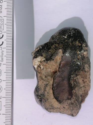

Hallo, diesen Stein (oder was immer es ist) habe ich gestern in dem Feld im Silexabbaugebiet (Landkreis Passau) gefunden, woher auch meine früheren Scherben stammen. Die Oberfläche sieht wie Glas aus, als ob da was geschmolzen wäre, es sind auch scharfe Kanten auf dem Stein, da, wo das “Geschmolzene” Halt gemacht hat. Auf der Rückseite ist die Oberfläche auch leicht gefältelt, man kann es, glaube ich, auch auf dem Video und einem der Fotos erkennen. Kann mir jemand sagen, was das ist? Ich habe auch ein ganz kurzes Video, in dem ich den Stein in der Hand bewege, da kann man die Struktur besser erfassen, aber das kann ich hier wohl nicht hochladen. Die Fotos sind sicher wieder nicht so, wie ihr sie euch vorstellt, aber ich habe versucht, bei Tageslicht und Licht von links die Bilder zu machen, mit meiner Handykamera mit Haarriss im Kameraglas. Ich bemühe mich wirklich, aber das ist nicht so einfach. Deshalb bitte ich nochmals um etwas Geduld mit mir.

es könnte sich dabei um Material handeln, dass sehr hohen Temperaturen ausgesetzt war. Je nach dem Grundmaterial könnte es sich um
Ton. - von einem Rennfeuerofen handeln von einer Luftdüse, evtl. Germanisch
Werkstein. - aus einer Zwei-Schalen Mauer, die abgebrannt ist, römisch oder ab dem hohen Mittelalter
Ein sehr interessantes Stück.
Viel Glück und viel Spaß
das “Geschmolzene” deutet auf Schlacke oder Glas (am Gestein?) hin, schwer zu erkennen.
Du hast einen kleinen starken Magneten, damit könntest Du Eisenreste aufspüren?
Bilder mit Licht von links oben sind prima. Objektfotografie ist in der Tat ein schwieriger Bereich.
Hallo Jürgen, für mich sieht es wie Glas aus. Auf dem Foto (aus meiner Hand, weil ich es nur so so nah hinbekommen habe) sieht man mittig eine Abbruchkante der Masse, sie liegt m. E. auf dem Stein auf. Ich habe schon versucht, mit einem Magneten (noch von meinem Papa zum Aufhängen von Bauplänen, also schon was Stärkeres) zu testen, aber magnetisch scheint da nichts zu sein. Wenn das Glas ist, wie könnte das zeitlich einzuordnen sein?
Vielen Dank, Uwe! Die sehr hohen Temperaturen waren auch ein Gedanke von mir. Römer waren zwar in der Nähe, aber Siedlung war hier keine, zumindest weiß ich von keiner, auch kein Lager. Aber speziell an diesem Ort ist nichts bekannt, es ist als Silexabbaugebiet im Bayernatlas eingetragen. Mittelalter könnte natürlich sein, ich habe ein paar MA Scherben gefunden.
mag mir vielleicht jemand noch etwas mehr dazu sagen? Zeitlich eher MA? Welcher Ofen oder Brennvorgang ist mit dem Glas auf dem Stein (es ist ganz klar auf dem Stein, wie ein Schokoguss auf einem Kuchen) vermutlich verbunden? Und falls es prähistorischen Ursprungs ist und das Silexabbaugebiet dabei eine Rolle spielt - wurde dort dann evtl. auch Keramik hergestellt? Mir geht es wie gesagt nicht darum, dass es möglichst prähistorisch sein muss, sondern dass ich möglichst viel lerne :slight_smile:

Hallo EmmaPeach,
in der Theorie brauchst du eine sehr hohe Benntemperatur um eine Glasur oder reines Glas herzustellen.
Aber mt Hilfe von Flussmitteln lässt sich die Temperatur absenken. Zu den Flussmitteln gehören z.B. Asche, Salz oder Metallsalze. Trotzdem brauchst du noch deutlich über 1000° dafür.
Deshalb meine erste Idee, die Eisenverhüttung. Um die Einlassöffnung für den Blasebalg herum entstehen die höchsten Temeraturen.
In einer 2-Schalen Mauer kann aber eine Kaminwirkung einen starken Sog erzeugen, der zusammen mit Asche ebenfalls für eine verglaste Oberfläche sorgt. Die bleibt aber dabei meist glatt, keine Wellen oder Fliessspuren.
Theoretisch könnte es auch von einem Glasofen stammen, aber dabei sieht man meist mehrlagige Glasaufträge, vom Kleckern bei der Entnahme von heißer halbflüssiger Glasmasse.

Hallo Uwe,
vielen Dank für die Erklärung. Ich habe mir den Stein nochmal genau angesehen, es ist wirklich schwer zu sagen, es könnte auch ein Stück Keramik sein. Ich habe gerade ein kleines Stück mit einem Messer abbrechen können, innen ist das Material ganz schwarz und porös (auf dem Foto wirkt es blau, ist aber rein schwarz). Die Porung (vereinzelte größere Bläschen, ca. 0,5 mm im Durchmesser), sind auch an der Oberfläche zu sehen, wo nicht der gläserne Überzug ist. Auf den ersten Blick hat es mich an die Tuff-Steinchen erinnert, die ich mal vom Ätna heimgeschleppt habe, aber der war leichter, aber auch ohne Glas-Überzug. Auf der Oberfläche sind auch ein paar hellrötliche Stellen zu sehen, aber gut, es war ja auch eindeutig Hitze im Spiel war. Mich würde wirklich interessieren, was genau ich da in der Hand halte.
Hallo EmmaPeach,
ein schönes Foto, deswegen rate ich immer zu einem frischen Bruch. Wenn man eine Ecke abkriegt, ist es meist Keramik.
Hier kann man schön sehen, dass die Hauptquelle der Hitze links gesessen hat, wo die Düse war, und das Ganze so heiß war, dass die Oberfläche der Poren verglast sind.
Für mich sieht das nach einem Verhüttungsfund aus. Ich würde auf germanisch/römische Kaiserzeit tippen.
Mein Rat: unbedingt Kontakt mit den Denkmalbehörden aufnehmenn.
Viel Spaß
Hallo Uwe,
vielen Dank für deine Einschätzung! Das abgebrochene Stück ist übrigens nur 1 x 0,5 cm groß. Nur, damit ich das richtig verstanden habe: Das Objekt sollte zu irgendetwas gebrannt werden, das ging aber schief, richtig? Das Glas ist rundherum auf dem Objekt, ist da womöglich etwas vom Gefäß oder Ziegel oder was immer es sein sollte, abgesprungen, zu nah an die Hitzequelle geraten und dadurch verglast?. ich versuche gerade, mir den Vorgang vorzustellen. Ich werde das auf jeden Fall melden, zusammen mit einigen Scherben aus dem gleichen Feld.

Ich vermute, dass das Stück zu einem Ofen für die Eisenverhüttung gehörte, Typ Rennfeuerofen (wkipedia). Ein Blasebalg sorgte für die hohe Temperatur im Ofen, er war durch eine Tondüse und ein Loch in der Ofenwand verbunden. In diesem Übergangsbereich könnte dein Fund gesessen haben.
Ich kenne diese Technologie aus dem germanischen Raum, mit der genauen Siedlungsabfolge im Donautal oder dem Stand der römischen Verhüttungstechnik im ländlichen Raum kenne ich mich nicht aus.
