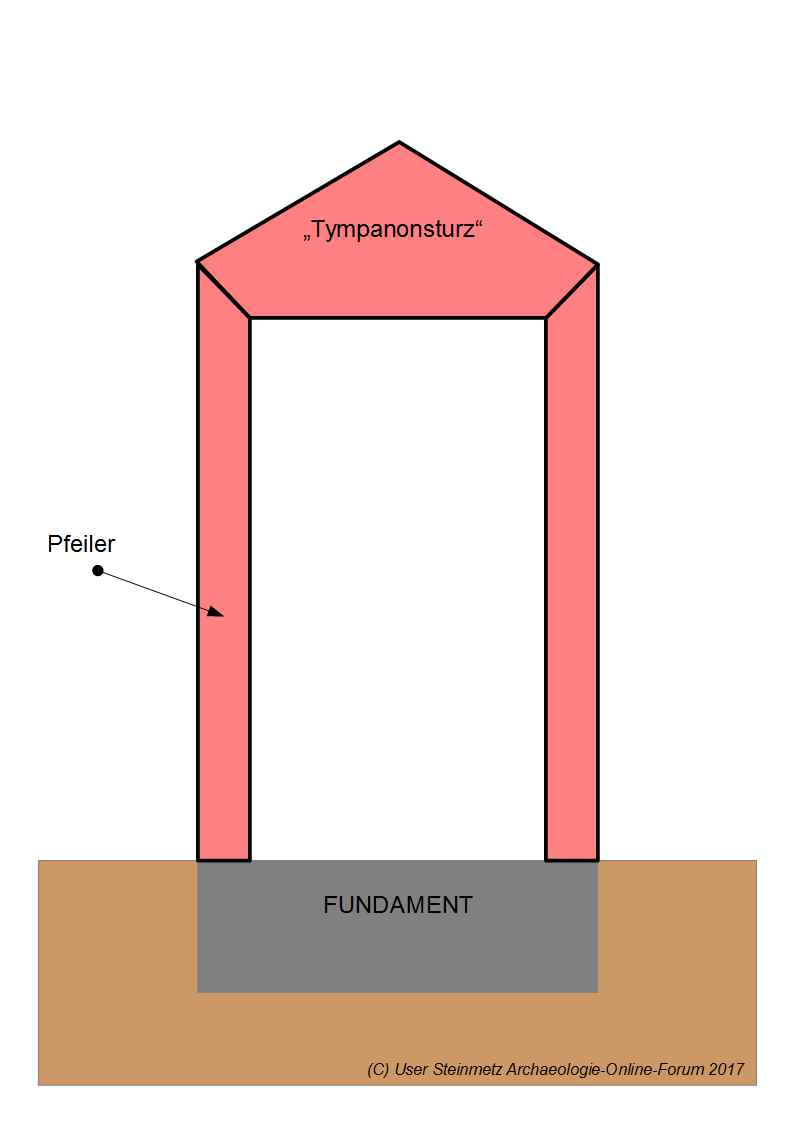

Ja, Vorstufe! Der Giebel ist ein Bogen der aus 2 Steinen besteht. Auch hier werden die Kräfte zur Seite abgelitten.

Auch bei allen nachfolgenden Pyramiden hätte statt der überdimensionalen Giebelsteinen ein Tonnengewölbe aus kleineren Felssteinen gereicht. Offensichtlich hatten sie bei der Last der Pyramiden aber zu starke Bedenken. Bei weniger Traglast reichten ihnen Ziegelgewölbe und die waren schneller fertig als mühselig Steine zu kloppen. Denk ich mal, hab ich mir gedacht !=:-O
Sie haben sich nachweislich an das bewährte Giebeldach gehalten und das wahrscheinlich auch weil ein gleich monströses Gewölbe aus Hausteinen mehr Arbeit gemacht hätte.

Das Gewölbe oder der Giebel werden ja über der Grabkammer angebracht, um den Auflagedruck der Steinblöcke zur Seite auf die Stützmauern abzulenken und diese werden wiederum durch die umfassenden Steinblöcke vor dem seitwärts Umkippen gehalten wie bei der Kathedrale die Seitenwände durch die äußeren Stützmauern oder Bögen.
