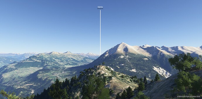

Heute habe ich eine Exkursion zum Lager auf dem Colm la Runga unternommen— allerdings nicht in der völlig verschneiten Realität, sondern ‘im Juli’ im neuesten MS Flugsimulator, der derzeit wohl das beste virtuelle Abbild der Erde darstellt.
Dabei hat sich bestätigt, was auch Peakfinder schon gezeigt hatte — nämlich dass von dort nicht nur eine Sichtverbindung zur Motta da Sett am Septimerpass besteht (wo man hergekommen war), sondern gerade so auch zum Säntis.
Wobei die Verlängerung der Linie Colm la Runga–Säntis nach Konstanz weist!
Hier zwei Screenshots aus dem Simulator:
Nebenbei kann man vom Colm la Runga jedes umliegende Tal einsehen. Eine feindliche Erstürmung im Laufschritt ist wegen der Steilheit des umliegenden Geländes ausgeschlossen, zumal wenn es von oben Schleuderbleie hagelt. Der Platz ist in jeder Hinsicht perfekt gewählt.

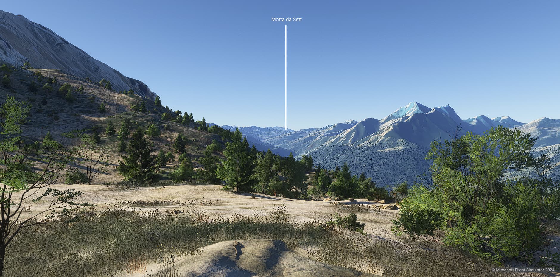

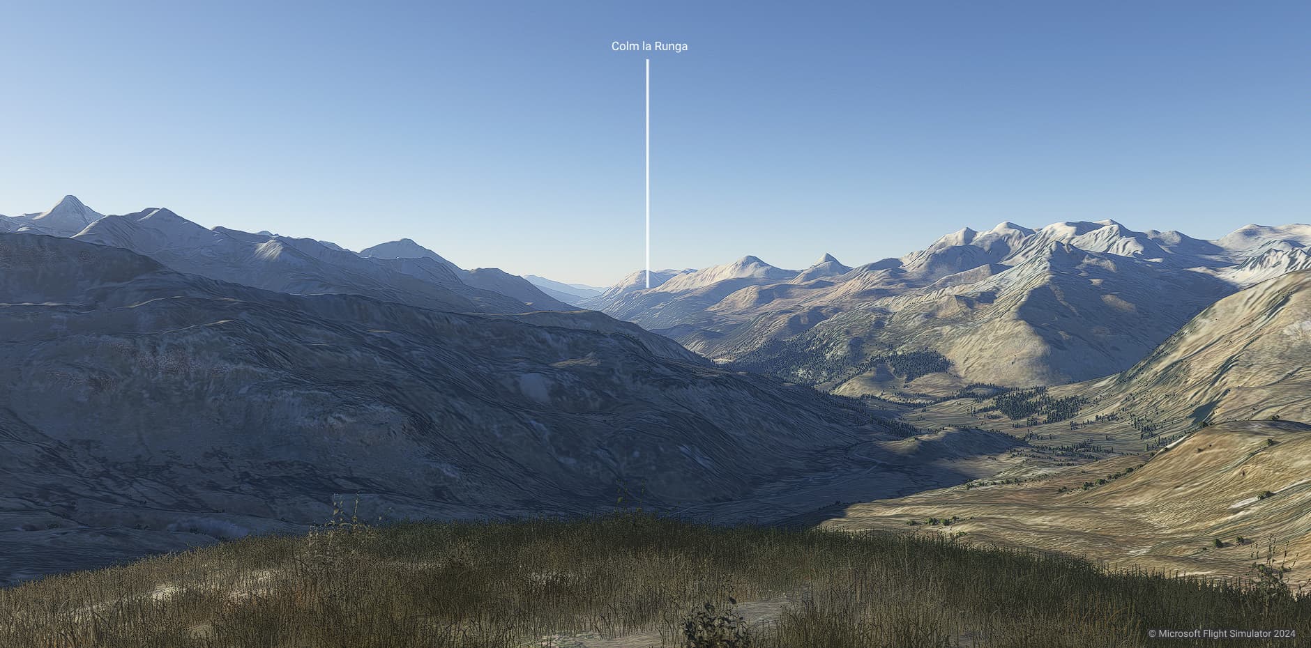

Alles in allem bedeutet das auch, dass es theoretisch möglich gewesen wäre, mit nur vier Signalstationen (Motta da Sett, Colm la Runga, Säntis, Konstanz) Nachrichten vom Septimerpass zum Bodensee und umgekehrt zu übermitteln.
[Edit] Hier noch ein simulierter Blick am frühen Sommerabend von der Motta da Sett oberhalb der Septimer-Passhöhe auf den Colm la Runga:

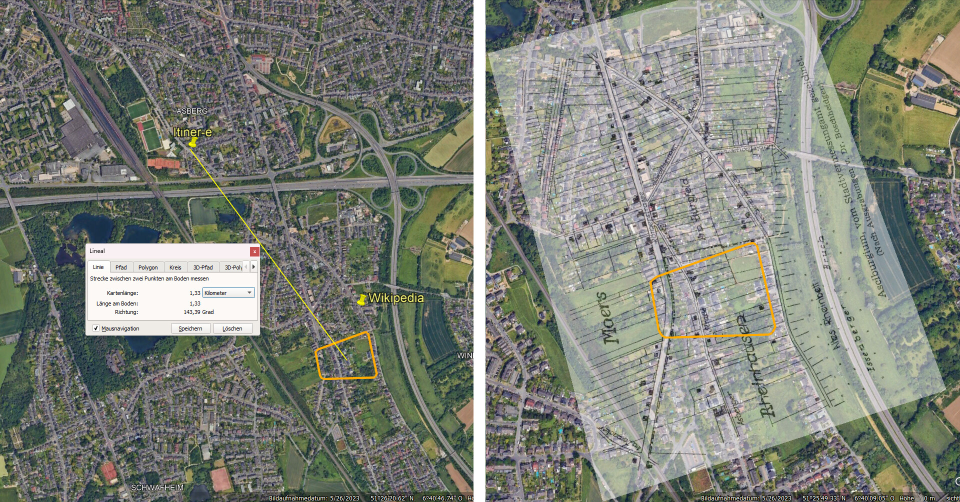

heute habe ich mir einmal den Niederrhein in Itiner-e angeschaut, und auf die Schnelle zwei weitere Schnitzer gefunden. Zum einen zeigt die Karte Castra Vetera am Standort von Vetera I, während das hier relevante spätere Lager Vetera II (ab 71 CE) 1.5 km weiter östlich lag.
Und auch Asciburgium (Moers-Asberg) liegt um rund 1.3 km daneben. Die Koordinaten in Wikipedia sind auch nicht perfekt, aber zumindest recht nah dran:

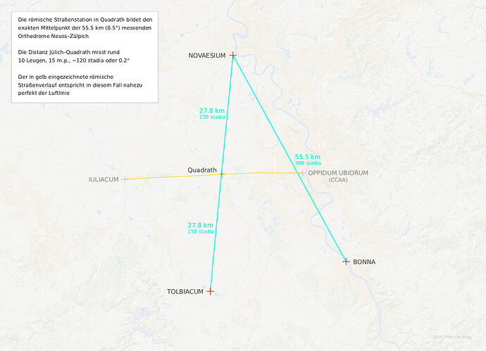

Update – ein erster schöner Treffer mit Itiner-e:

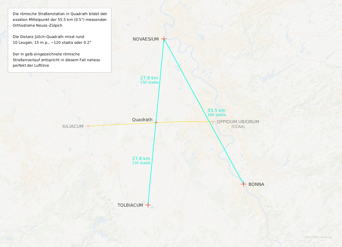

Dass nicht nur zwischen den augusteischen Rheinlagern in Neuss und Bonn 55.5 km oder 0.5° liegen, sondern auch zwischen Neuss (Novaesium) und der römischen Straßenstation in Zülpich-Hoven (Tolbiacum), war mir schon bekannt.
Ganz neu stelle ich aber fest, dass zwischen Letzteren ganz genau mittig der bislang von mir unbeachtete Ort Quadrath liegt, der offenbar eine Straßenstation auf der Strecke Köln–Jülich (Iuliacum) gewesen ist — mit 10 Leugen, 15 römischen Meilen, rund 120 stadia oder 0.2° Distanz nach Jülich.
Die Distanz Bonn-Castell–Zülpich-Hoven beträgt rund 33 km, womit sich ein fast perfektes 5:5:3-Dreieck ergibt (Winkelabweichung ~0.25°).
Das scheint mir ein weiteres gutes Indiz für eine auf Vermessungen beruhende Planung zu sein. Und wir wissen sogar, wer hier der Chef vom Ganzen gewesen ist, denn alles in dieser Karte entstand nachweislich unter seinem Kommando. :wink:

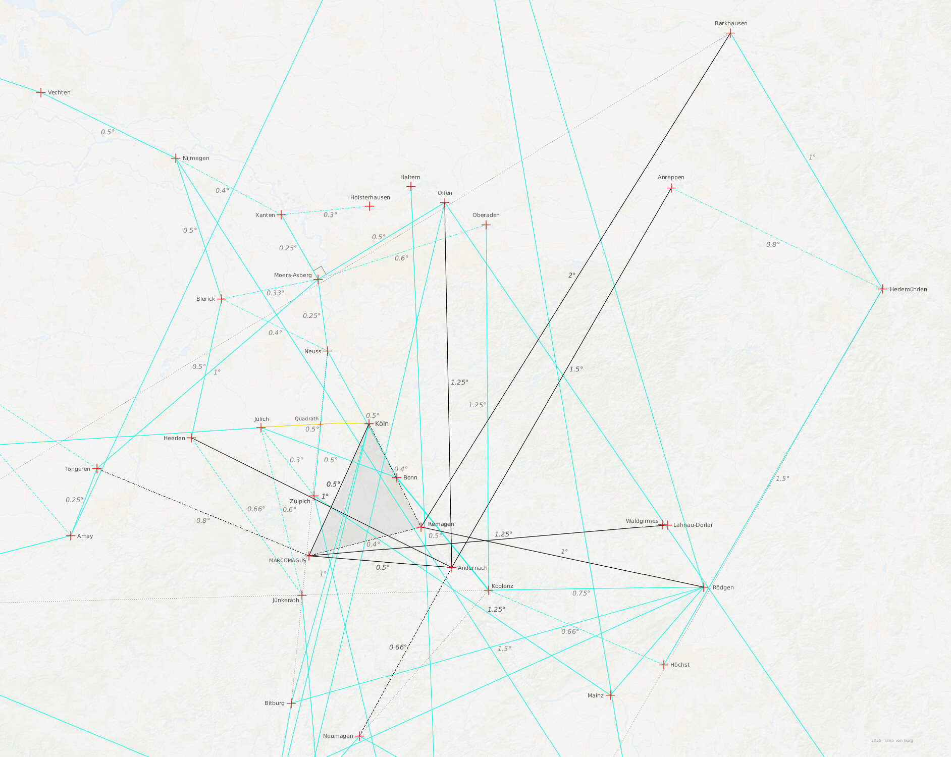

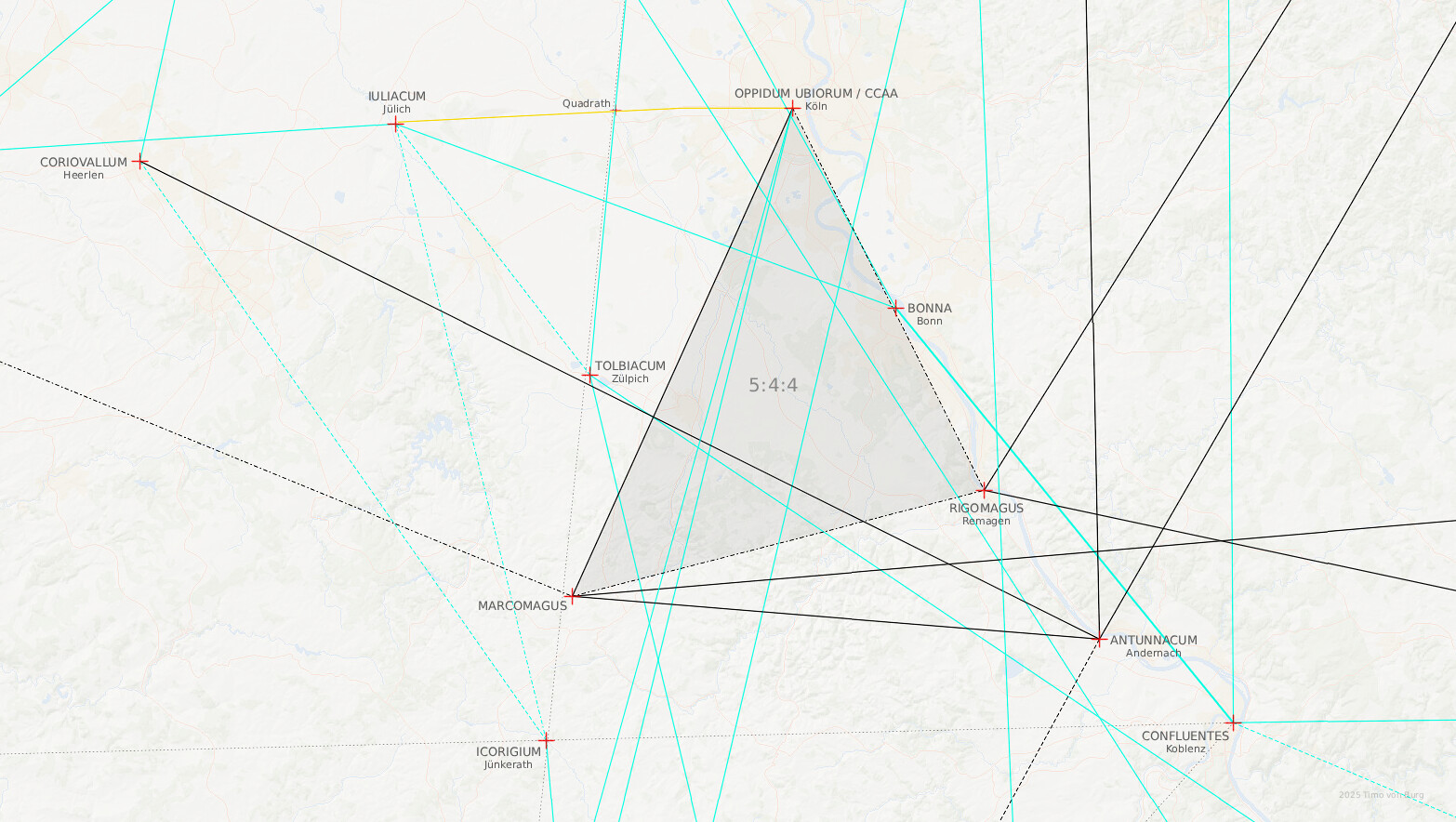

anstatt wie angekündigt eine Übersicht über ganz Niedergermanien gibt es heute erst einmal einen speziellen Blick auf das Rheinland. Hier hatte ich lange davor zurückgescheut, Marcomagus mit hinein zu nehmen, da die Lokalisierung ungewiss schien. Mittlerweile scheinen aber kaum noch Zweifel zu bestehen, dass es sich bei dem ergrabenen Vicus südlich von Nettersheim um diese Straßenstation der Agrippastraße Köln–Lyon handelt und es somit schon eine augusteische Gründung sein sollte.
Und das scheint auch der Blick auf die Karte zu bestätigen. So bildet etwa Marcomagus mit den ebenfalls augusteischen Gründungen Köln und Remagen ein sauberes 5:4:4-Dreieck, wobei die Seitenlängen sehr genau einem halben Grad, bzw. 4 Zehnteln eines Grads entsprechen.
  • Alle durchgezogenen Linien in der Karte (mit Ausnahme der gelben Straße Jülich–Köln) entsprechen Distanzen von 300 Stadien (0.5°) ±1% oder Vielfachen davon. Gepunktstrichelte Linien entsprechen Distanzen von 1/10° und Vielfachen, die nicht in die obere Kategorie passen.
  • Die Marcomagus, Remagen und Andernach betreffenden Distanzen sind hier zwecks Übersichtlichkeit schwarz hervorgehoben.
Es sieht zwar immer noch ein wenig aus wie ein Schnittmusterbogen, aber wie man sieht, hat sich der Schnitt lange gehalten (vom heute wüsten Marcomagus einmal abgesehen). :wink:

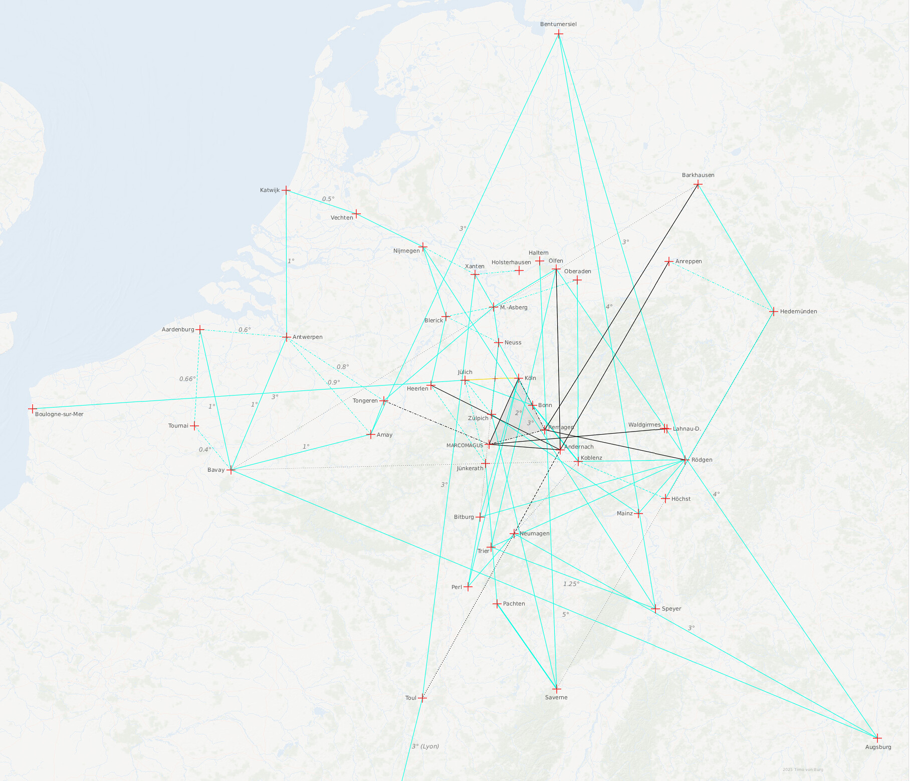

dank des herrlichen Sauwetters heute konnte ich eine weiter herausgezoomte Version beschriften, diesmal mit vollständigen Distanzangaben in Meridiangrad (1° = 111.1 km = 50 Leugen = 75 m.p. = 600 Stadien).
[Bitte die Karte erst mit Anklicken vergrößern und dann per Rechtsklick im neuen Tab öffnen für die originale Auflösung]
Ganz besonders beeindruckt hat mich die bislang übersehene Distanz Andernach–Anreppen, die ganz exakt 900 Stadien bzw. 1.5° misst und die perfekte Verlängerung der 2/3° langen Linie Neumagen–Andernach bildet. Weiter nach Südwesten verlängert führt diese Linie ganz genau nach Toul, das als Tullum Leucorum ein bedeutender Etappenort auf der Agrippastraße Lyon–Köln gewesen ist.
Eine ganz herausgezoomte Version ist in Arbeit und wird den weiteren Zusammenhang erhellen, denn ein paar weitere wichtige Orte liegen derzeit noch außerhalb des Kartenausschnitts.

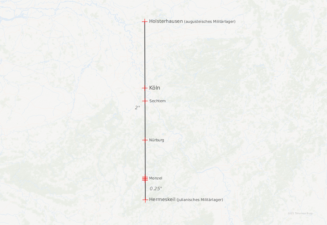

PS: Hier noch ein fun fact. Das Zentrum des Hauptlagers in Holsterhausen liegt ganz exakt auf dem Längengrad des Römisch-Germanischen Museums im Belgischen Haus zu Köln. :wink:
Und noch ein toller Beifang — nachdem ich der sehr genau Nord-Süd verlaufenden Linie aus dem PS oben von Köln weiter nach Süden gefolgt bin.
Dort kreuzt diese gute 15 km südlich von Köln den Ort Sechtem, dessen Name mich gleich ansprang. Und tatsächlich geht dieser offenbar auf Ad septimum zurück, also ‘an der siebten Leuga von Köln aus gemessen’. Sieben Leugen entsprechen 15.6 km, das passt also schon mal.
Weiter südlich stellte ich dann fest, dass dieser Längengrad nur 200 m östlich an der Nürburg vorbeizieht. Deren Geschichte nicht kennend also erst einmal ein Blick in die Wikipedia — und zack:
Erstmals urkundlich erwähnt wurde die Anlage im Jahre 1166 als Noureberg oder Mons Nore, doch gilt es als wahrscheinlich, dass sich dort bereits zu römischer Zeit eine Signalstation zur Sicherung der wichtigen Römerstraße befand, die sich durch die Eifel zog.
Nicht schlecht, denke ich und gehe weiter nach Süden. Dort, wo die Linie die Mosel schneidet, werden gleich vier römische Orte gequert: Osann, Monzel, Kesten und Wintrich.
Aber dann folgte die ganz große Überraschung mit dem augenscheinlichen Anfangspunkt der Linie — nämlich dem Römerlager Hermeskeil, das allerdings nicht augusteisch ist, sondern noch aus den Gallischen Kriegen Julius Cäsars stammt!
Die Distanz Hermeskeil–Monzel entspricht nebenbei 0.25° (!), und die Gesamtlänge Hermeskeil–Holsterhausen erfüllt mit 224.3 km gerade noch das Kriterium 2° ±1% (!).
Man könnte das Ganze wohl vorsichtig als Indiz werten, dass hier schon zu Julius’ Zeiten Vermessungen stattgefunden hatten, auf deren Ergebnisse in augusteischer Zeit aufgebaut werden konnte — schließlich wurde Hermeskeil nur für kurze Zeit genutzt und dann aufgelassen (rund 35 Jahre vor der [derzeit angenommenen] Erstbelegung Holsterhausens).
Für mich ist das heute, als sei der Nikolaus schon da gewesen. :laughing:
___
[Edit] So wie ich das sehe, stellt sich hier eine ganz große Frage: Wie hätten Julius’ Vermesser wissen können, dass recht genau 2° nördlich vom wenig attraktiven Lagerplatz Hermeskeil die Lippe floss? Oder ist es eher andersherum gewesen, d.h. man hätte von Holsterhausen nach Süden gepeilt [oder von Köln in beide Richtungen]?
Dafür könnte sprechen, dass in Holsterhausen die ältesten Münzen offenbar aus der Zeit um 200 BCE stammen, was für ein augusteisches Lager in Westfalen sehr ungewöhnlich ist. War also doch schon JC im Rahmen der Gallischen Kriege an der Lippe (mit uralten Münzen in der Kasse)?

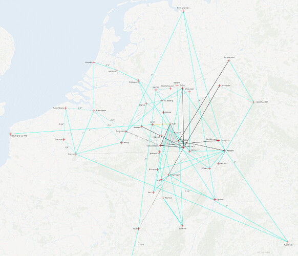

Und hier nun wie versprochen die ganz herausgezoomte Karte:
[Auf die aus der höheren Auflösung schon bekannten Maßzahlen habe ich hier verzichtet]
