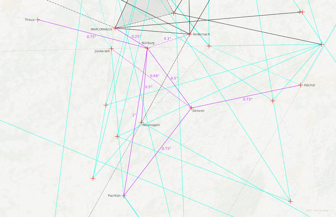

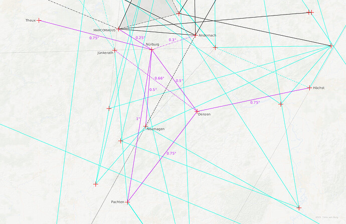

Und noch ein Update: Nürburg und Denzen
Hier also nun die Nürburg, die sich gestern geradezu aufgedrängt hatte — und das, wie sich erwies, zu recht. Dabei wurde auch noch Denzen relevant, das als Dumnissus eine römische Straßenstation auf der Hunsrückstraße gewesen ist, die sogar vom römischen Dichter Ausonius besungen worden war (er beklagte allerdings die Wasserknappheit der Gegend).
Die neuen Ergebnisse, hier in lila, passen jedenfalls sehr geschmeidig in das Gesamtbild:
[@Shard Vielen lieben Dank für den freundlichen Tritt in den Hintern letzte Woche, den ich als Motivation dringend gebraucht hatte! :laughing: ]

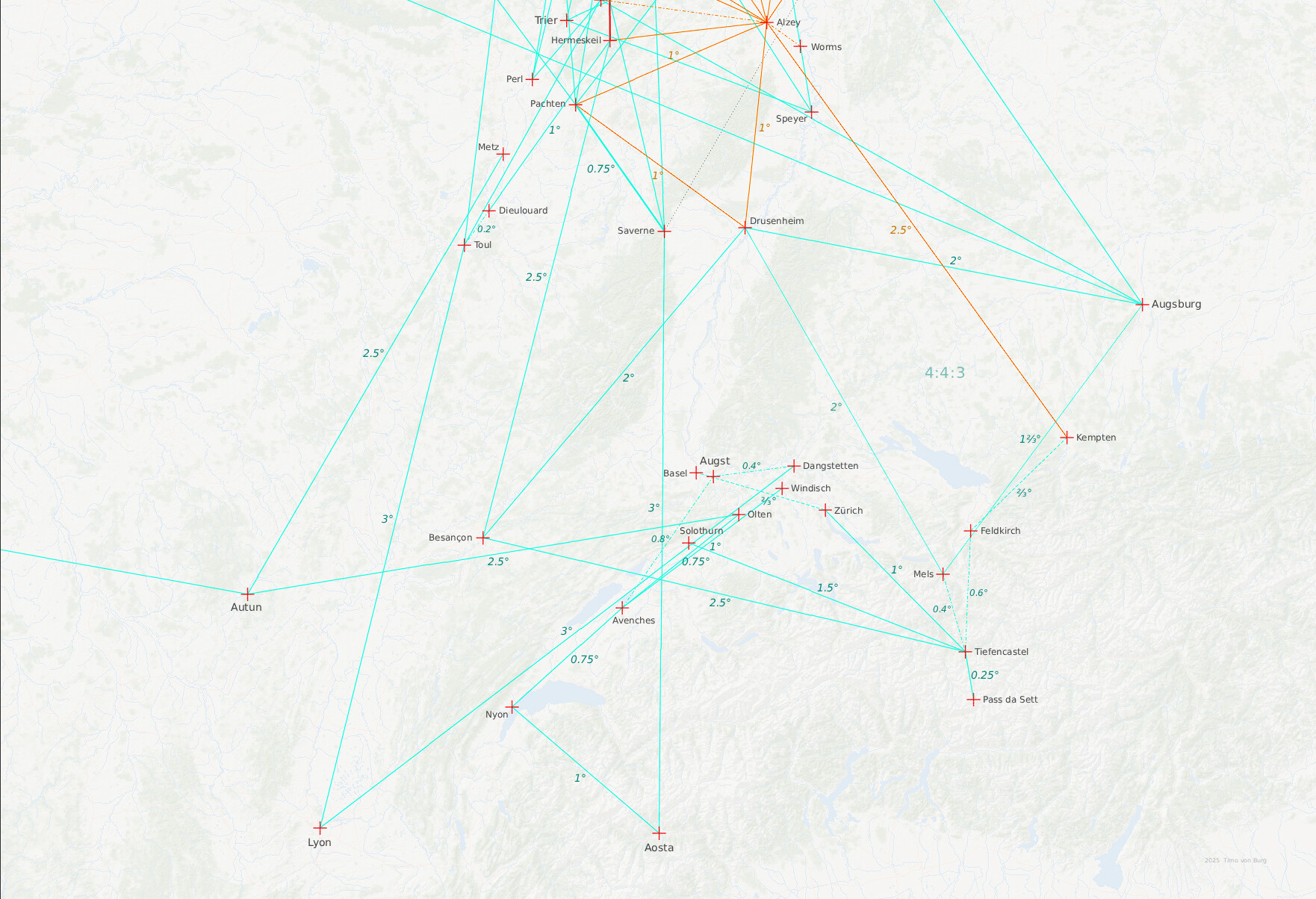

Update: Obergermanien und Rätien
Und weiter geht es südlich des orangen Dreiecks. Noch einmal hat hier Alzey [wie konnte ich diesen Ort so lange ignorieren!] zugeschlagen, mit 2.5° Distanz zur augusteischen Gründung Cambodunum (Kempten), und von dort sind es ⅔° nach Clunia (Feldkirch).
Und Drusenheim ist wieder an einem schönen Knotenschnur-Dreieck beteiligt, diesmal ein 4:4:3-Dreieck mit Augsburg und Mels-Castels.
Dort, wo sich in der Schweiz die Linien drängeln, verlief in etwa die römische Hauptstraße durch das Mittelland. Aber auch die römischen Routen vom Septimerpass (Pass da Sett) nach Augst via Zürich und nach Augsburg via Kempten sind gut zu erahnen.
In der Karte sind übrigens gleich fünf Orte enthalten, die in der Antike August im Namen führten: Autun, Trier, Augsburg, Augst und Aosta — das sind immerhin rund 15% der aufgeführten Punkte. :wink:

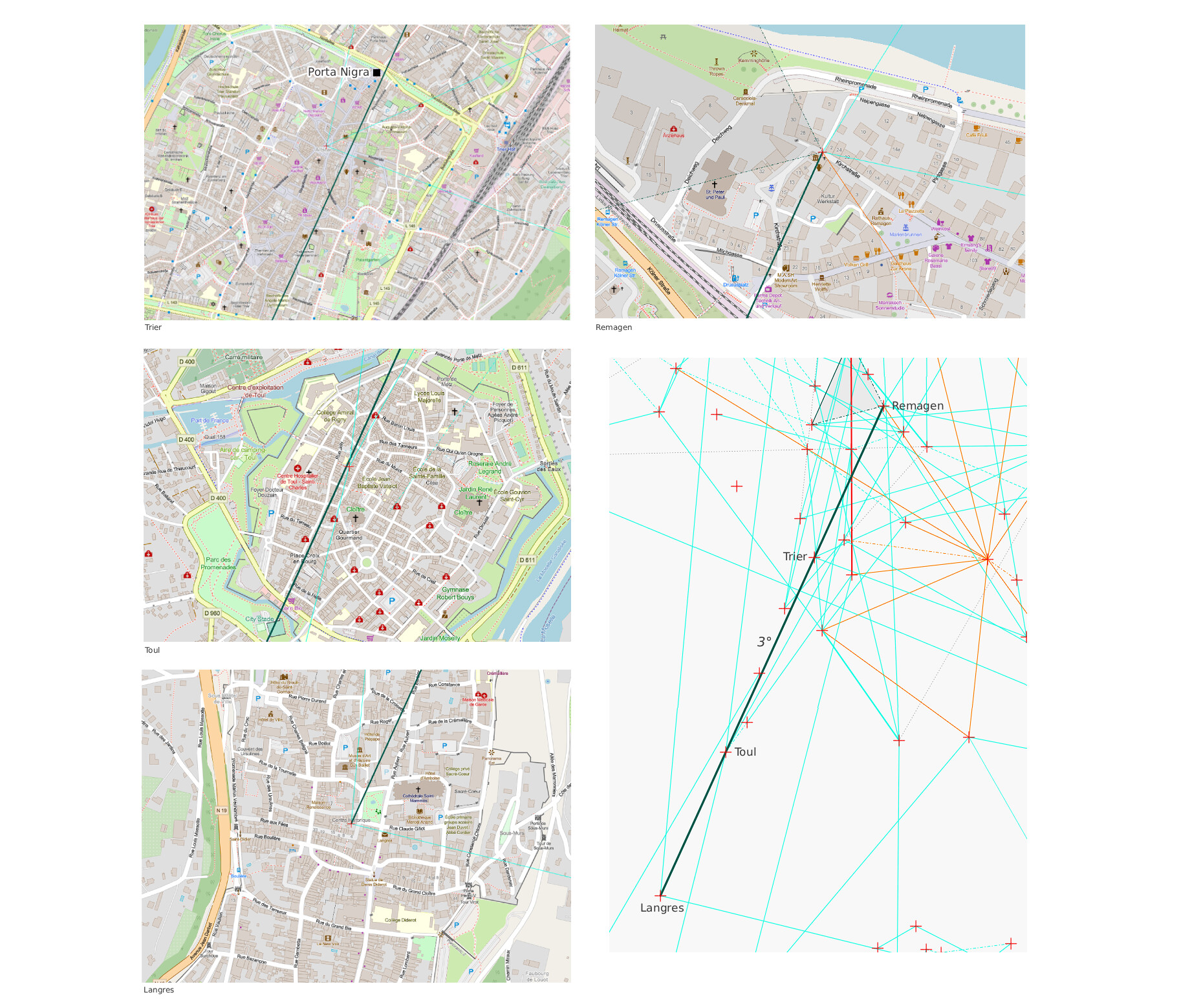

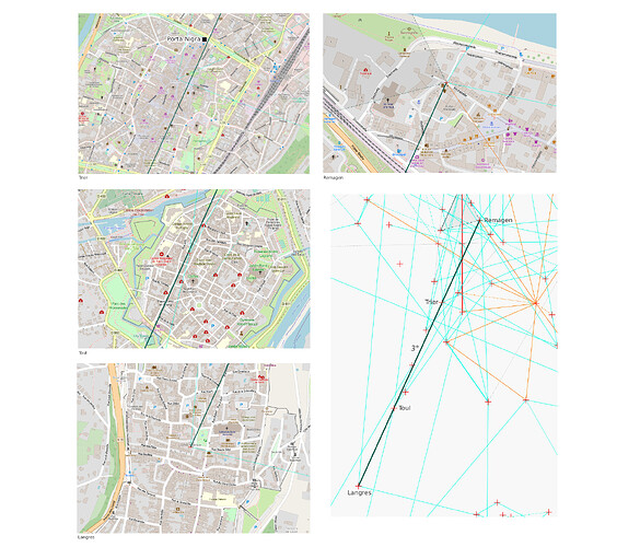

hier ist einmal ein interessanter Fall im Einzelnen betrachtet:
Die Distanz von Andematunnum (Langres) nach Rigomagus (Remagen) misst 332.1 km, also rund 3° [-0.36%]. Dabei schneidet diese Linie die Altstädte von Toul und Trier — in Trier läuft sie gar nur etwa 30 Meter an der Porta Nigra vorbei!
Oft kann man ja nicht sicher sein, ob sich eine Distanz nur zufällig ergibt, aber in diesem Fall dürfte absichtliche Planung kaum von der Hand zu weisen sein.

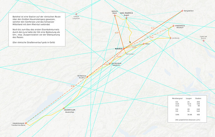

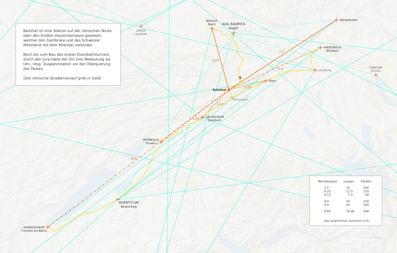

Damit habe ich gestern einmal mit dem Dorf meiner Vorfahren begonnen, eigentlich mit wenig Hoffnung, etwas zu finden. Aber ganz im Gegenteil ist diese römische Straßenstation auf dem Weg vom Genfersee nach Augst und Basel sehr gut vernetzt gewesen. Und man sieht sehr schön, wie alle auffälligen diskreten Distanzen sich auf den römischen Straßenverlauf beziehen, inklusive des Abzweigs zum Legionslager in Windisch (und weiter nach Dangstetten, dem von 15 bis ~9 BCE belegten augusteischen Lager rechts des Hochrheins):
Man könnte meinen, Balsthal sei der Angelpunkt bei der Planung der Straßen und Orte gewesen.
Diese Straße hat es überhaupt in sich. Derzeit bearbeite ich den Abschnitt von Yverdon bis Solothurn (Luftlinie exakt 450 Stadien oder 0.75°!) [1], und dort kann es einem schwindelig werden vor Distanzen von immer wieder 5, 10, 15 oder 20 Leugen zwischen den Straßenstationen.
[Der Vollständigkeit halber sollte noch erwähnt werden, dass Studen, Solothurn, Olten und Windisch exakt auf einer Linie liegen, die hier ausnahmsweise nicht abgebildet ist. :wink: ]
[1] Falls es jemand nachmessen möchte (es sollte 83.3 km herauskommen), der römische Standort in Yverdon lag dort, wo sich jetzt der städtische Friedhof befindet, gute 500 Meter südsüdöstlich des heutigen Stadtkerns.

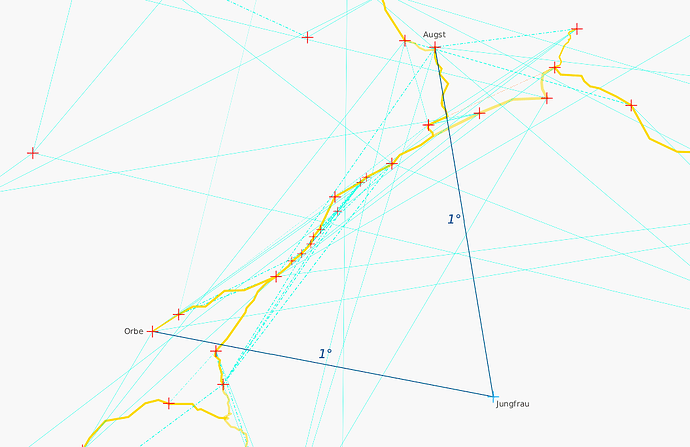

Hi Tim0,
Orbe und Augst sind von der Jungfrau aus zu sehen?
nein, es liegen jeweils Hügelketten dazwischen, die die Sicht versperren.

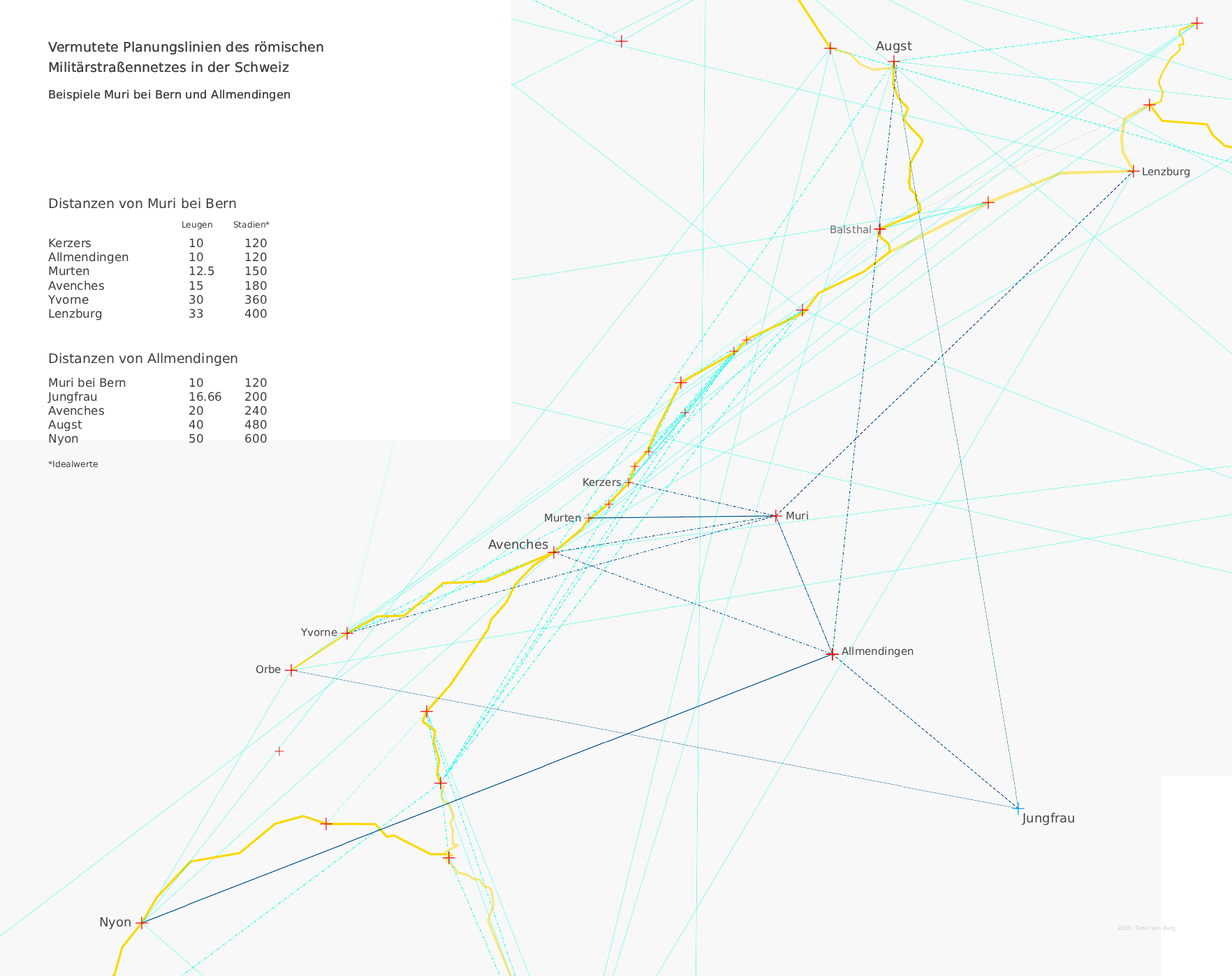

Eine ganz hervorragende Sicht auf die Jungfrau hatte man allerdings vom gallo-römischen Tempelbezirk in Allmendingen beim heutigen Thun. [Hier ein Blick in Steetview von einem Feld nebenan]
Aber auch von Muri bei Bern kann man die Jungfrau anpeilen, ohne einen Hügel zu erklimmen [Peakfinder-Link].

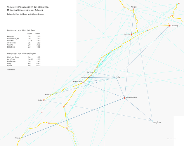

Und das bringt mich schon zur nächsten Karte, in der zwei neue Orte auftauchen. Zum einen Allmendingen, das ein bedeutender Kultplatz gewesen sein soll, und eben Muri bei Bern, das ein Vicus an der Nebenstrecke zum Thunersee [und weiter zum Brünigpass] gewesen ist, wo wiederum Allmendingen liegt.
Beide Orte sind miteinander und mit einer ganzen Reihe der zuletzt betrachteten Punkte durch diskrete Distanzen verbunden und machen das Bild jetzt noch runder:
Besonders gut gefällt mir dabei natürlich, dass die 40-Leugen-Linie (0.8°) Augst-Allmendingen genau durch Balsthal verläuft. :grin:

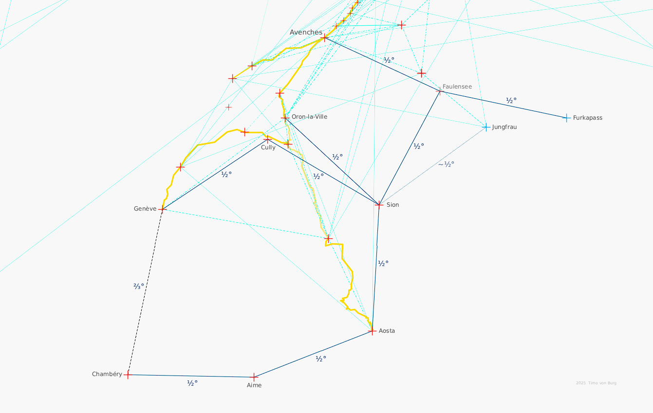

Und es gibt schon wieder Neuigkeiten zu vermelden, diesmal aus Savoyen und aus dem Wallis, wo ich zunächst Sion vorgenommen hatte, das antike Sedunum. Und dann ging es Schlag auf Schlag: erst viermal 0.5° von Sion aus, weitere fünfmal 0.5° die sich im Anschluss ergaben, sowie einmal im Südwesten abrundend 2/3° zwischen Genf und Chambéry.
Die oben nicht mitgezählte Distanz Sion–Jungfrau weicht mit 57.4 km um rund 3% von den idealen 55.5 km ab. Aber da diese Linie zur Hälfte im unzugänglichen Hochgebirge liegt, kann man hier wohl zumindest ein Bemühen vermuten.
Es geht dann umgehend weiter mit einer ebenfalls sehr schönen Kette von Faulensee bis Lenzburg — und dann gehen mir die Orte in der Gegend aus. :wink:
