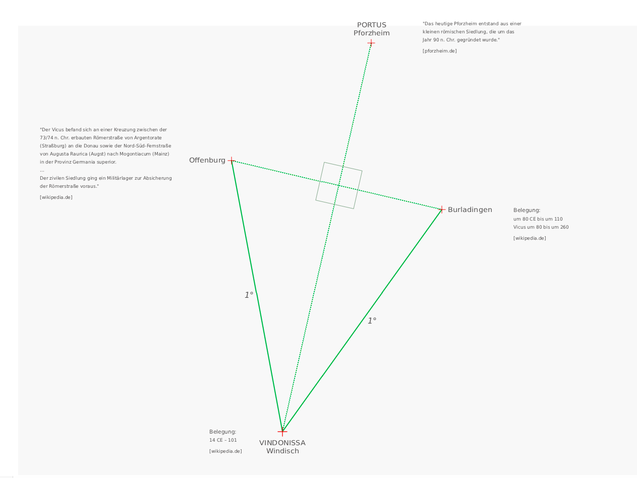

Die durchschnittliche seitliche Abweichung auf dieser über 80 km langen Linie entspricht einem Fliegenschiss [~1 mm] auf die Länge eines Tennisplatzes [~20 m].
Du hattest nach den vermessungstechnischen Fähigkeiten der Römer gefragt, und darauf hatte ich Dir geantwortet. Warum ignorierst Du dieses Faktum, das ja nicht von mir, sondern vom Stuttgarter Vermessungsprofessor Siegfried Schenk stammt, der mit seinem Team nachgemessen hat?
Es wäre schön, würdest Du Dich sowohl zu den Rheinlagern als auch zum Limesabschnitt Walldürn-Welzheim einmal äußern. Haben wir es also Deiner Meinung nach in beiden Fällen mit Zufall zu tun, — oder haben antike Götter hier geholfen? :innocent:

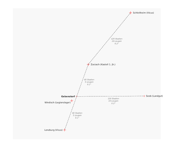

Und so sieht das auf der Karte aus:
Fünf etwa gleich alte Orte in der Nähe des Legionslagers Vindonissa, darunter Iuliomagus (Schleitheim) [1], Tenedo (Zurzach) [2] und Lenzburg [3] mit seinem griechischen Theater — mithin die gesamte Prominenz der Römerorte im Kartenausschnitt.
Braucht man wirklich einen Statistiker, um zu erkennen, dass hier Planung dahintersteckt? :wink:

Bei der Annahme systematischer Planung stellen sich doch diese Fragen:
  • warum ist da ein Knick zwischen Lenzburg-Zurzach und Zurzach-Schleitheim?
  • warum ist Seeb nicht im rechten Winkel zur Linie Lenzburg-Zurzach?
  • was findet man in der Entfernung von 120 Stadien bzw. 0,2° bei geradliniger Fortsetzung von Lenzburg-Zurzach nach Norden?
  • wie “glatt” sind die Entfernungen die Du nicht eingezeichnet hast (Lenzburg-Seeb, Zurzach-Seeb, Schleitheim-Seeb)?
Also systematisch erscheint mir die angenommene Planung nur partiell. Und genau dieser Anteil ist das Interessante.

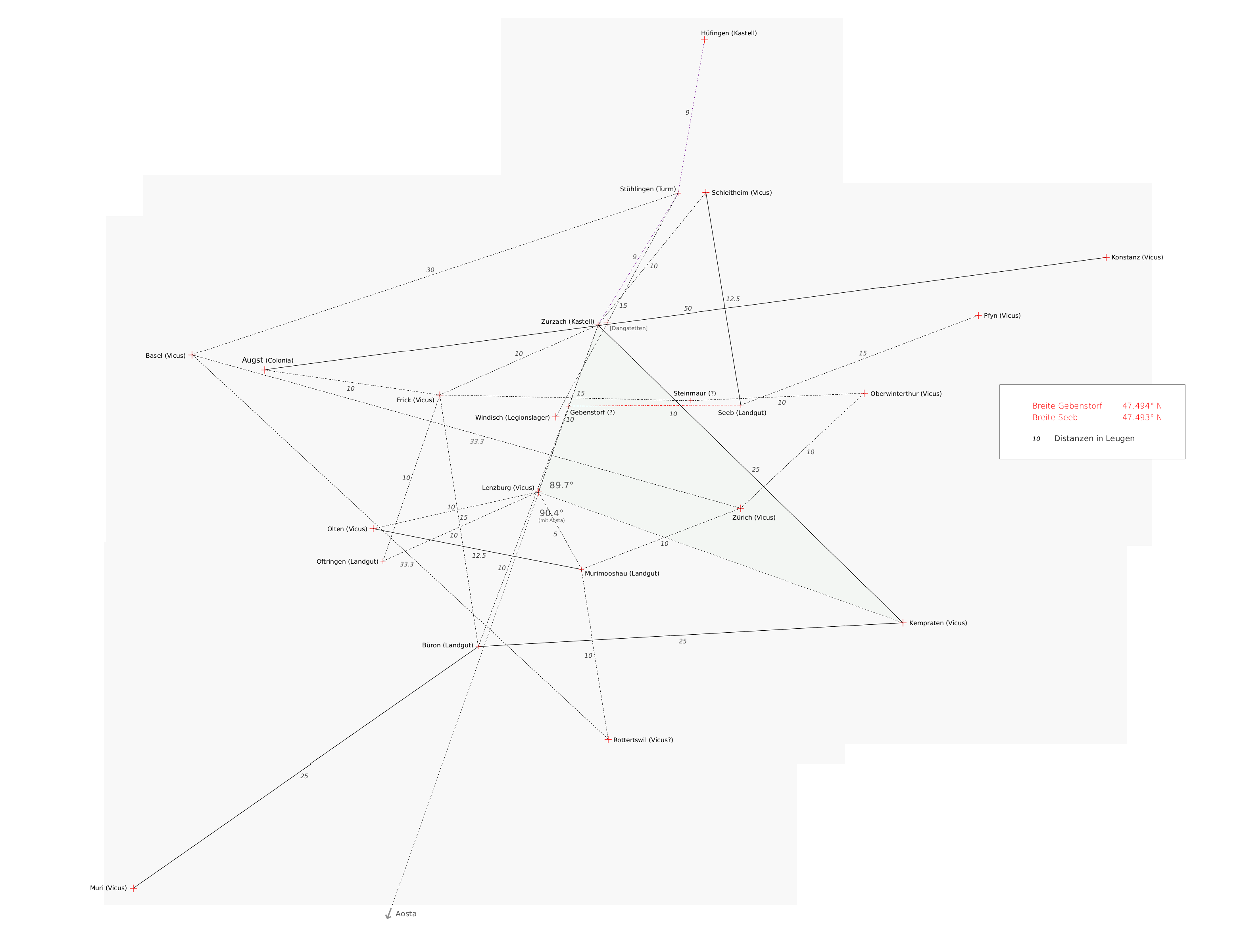

Zählen wir doch mal. Du hast 5 Orte beschrieben. Das gibt 8 Verbindungen (Lenzburg-Gebenstorf, Gebenstorf-Zurzach und Lenzburg-Zurzach liegen übereinander). Davon sind 4 von Dir als “interessant” markiert. Also 50%. Beeindruckend.
Nimmst Du aber 20 weitere Mitte des 1. Jhs entstandene Orte hinzu, gibt es 288 Verbindungen. Wenn da nicht zufällig ein paar mehr “glatte” Werte herauskommen, dann hast Du nur noch 1,4%. Das ist dann nicht mehr beeindruckend. Und genau das meine ich mit “Orte und Entfernungen die Du nicht zeigst”…

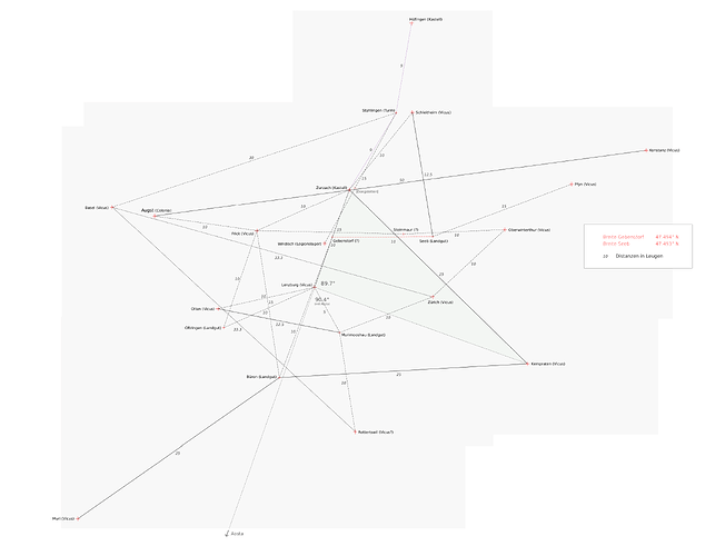

  • Seeb–Lenzburg misst 28.8 km, also exakt 13 Leugen
  • Seeb–Zurzach misst 21.3 km, gerundet also 10 Leugen (-4%)
  • Seeb–Schleitheim misst 27.9 km, also auf 100 m genau 1 Viertelgrad oder 12.5 Leugen
Zwanzig sind es noch nicht geworden, aber 18 weitere Orte, von denen fast alle hier schon behandelt worden sind, konnte ich heute auf einer neuen Karte zusammenbringen.
Neu hinzu kommen, da wir ja jetzt in der Mitte des 1. Jahrhunderts sind, der römische Turm bei Stühlingen (Schloss) und das Kastell Brigobannis bei Hüfingen. Wie schon in Rätien [1] gibt es hier eine Ausnahme — so betragen die Distanzen zwischen dem Kastell in Zurzach (Bahnhof), dem Turm bei Stühlingen und dem Kastell Hüfingen jeweils sehr genau 20 km oder 9 Leugen.
[1] In Rätien gibt es bekanntlich einen 12-Leugen-Rhythmus zwischen den initialen Lagern des Alpenfeldzugs 15 BCE.

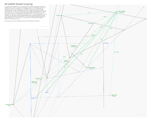

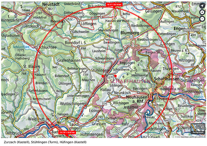

Hier meine Kontrollmessungen in SwissTopo (beide Kreise differieren etwa um eine Fußballfeldlänge):

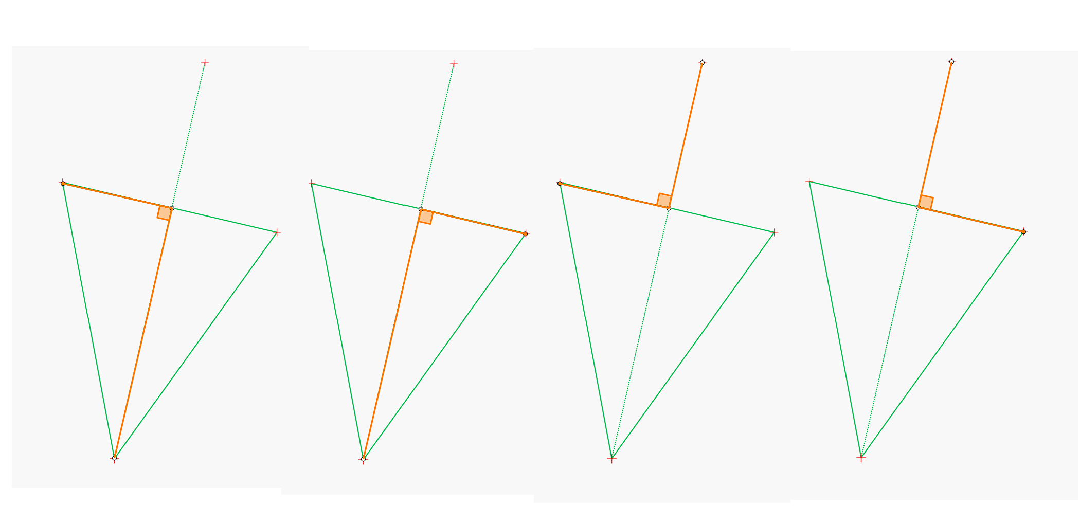

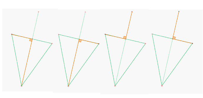

Bei der Erstellung der heutigen Karte haben sich wieder einmal zwei rechte Winkel ergeben. Zum einen 89.7° in Lenzburg mit Kempraten und dem Kastell beim Zurzacher Bahnhof. Und dann noch 90.4° in Lenzburg mit Kempraten und Aosta.
Wie kam jetzt hier das Legionslager Aosta mit ins Spiel? Ganz einfach, denn exakt dorthin weist die Verlängerung der Linie Zurzach–Gebenstorf–Lenzburg.

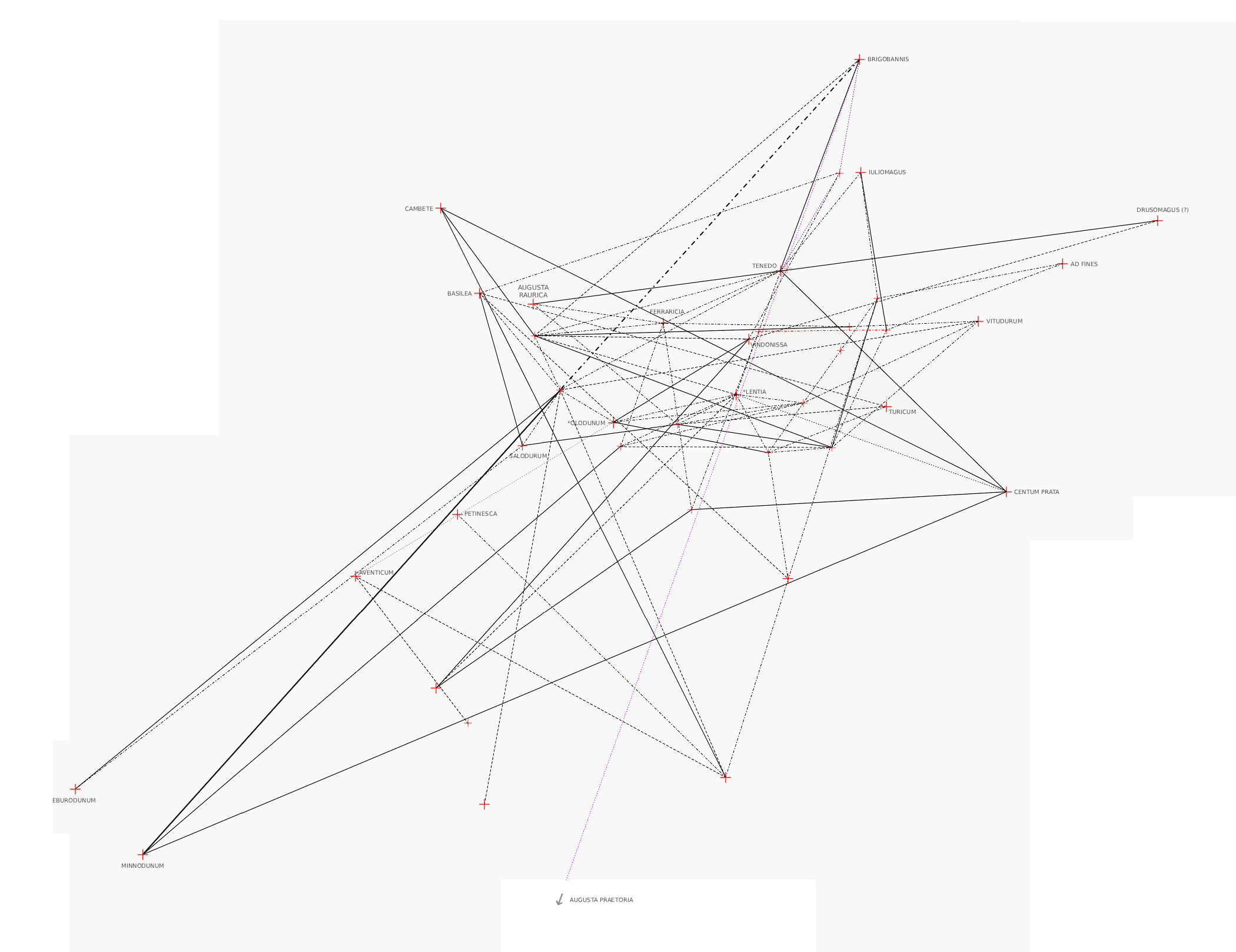

Ach, schaut Euch das selber an:
Im Kernbereich sind jetzt hier wirklich alle prominenten Orte der frühen Kaiserzeit enthalten — es ist also keineswegs eine Auswahl ‘passender’ Punkte, sondern das sind die Punkte. Und falls doch der eine oder andere Vicus fehlen sollte, wäre ich für Hinweise sehr dankbar.

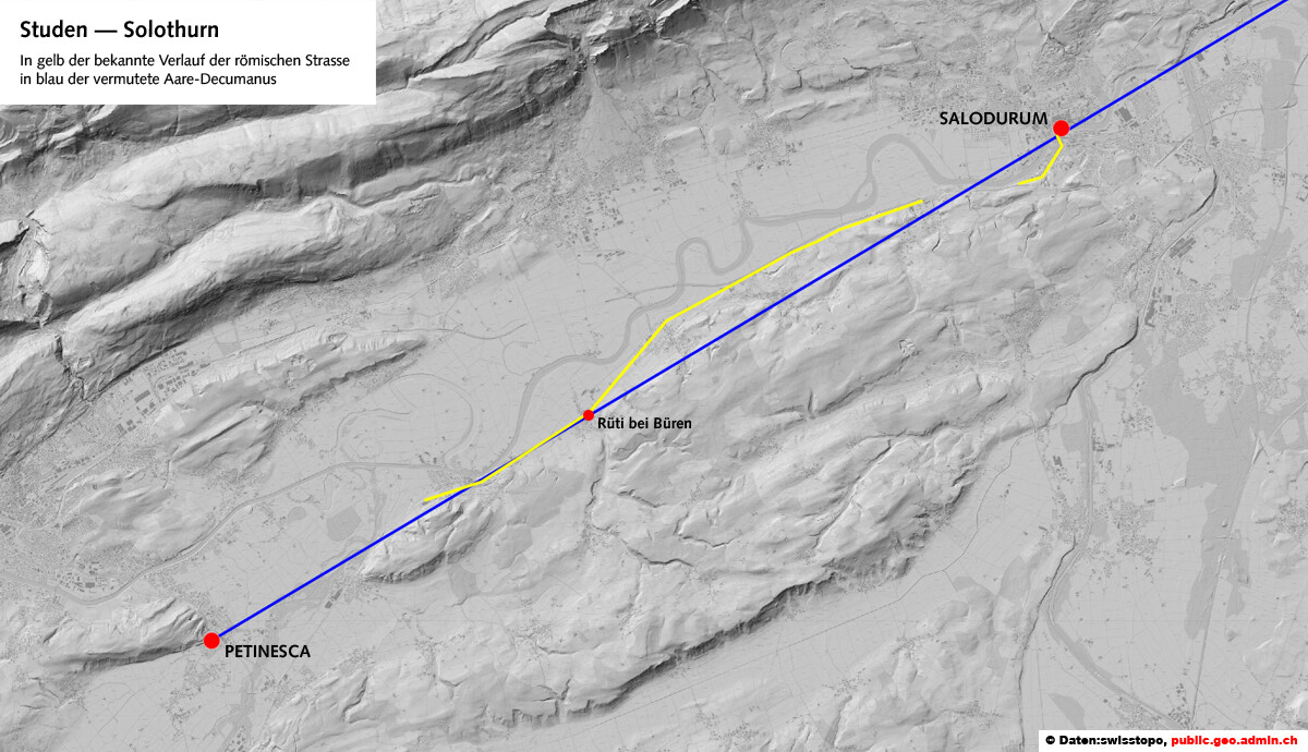

Hm. Also hat doch das Gelände eine größere Rolle gespielt. Und die Strasse war zuerst da und dann kamen die Orte. Das lässt kaum Spielraum um Orte rein geometrisch zu plazieren.
Ok, also mal entlang von ferngepeilten Linien aber dann mal entlang von Breitengraden. Und mal rechte Winkel zu anderen Linien und mal Breitengrade. Also systematisch vermessen scheint mir das nicht zu sein, sondern nach Gutdünken oder Laune mal so oder so.
Das wäre doch ein idealer Ort um die Linie mit 2x60 Stadien schön nach Vermessungsplan fortzusetzen. Wenn den Römern also Vermessung wichtiger war, als geografische Gegebenheiten, dann hätten sie da doch wenigstens eine kleine Station, Wachturm oder irgendwas hinbauen können um den Ort zu markieren. Oder gar eine Strasse dort zu bauen.
Ok, das ist durchaus interessant.

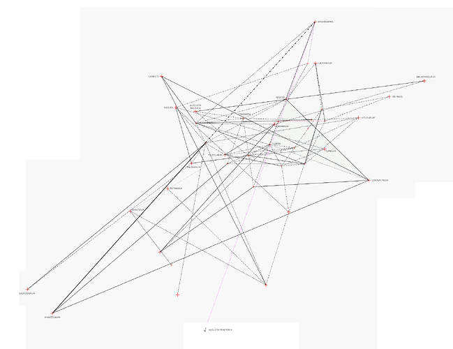

Inzwischen habe ich die obige Karte etwas ergänzt, aber da bleibt noch einiges zu tun. Daher hier nur ein Zwischeneindruck, mit antiker Beschriftung (soweit überliefert oder *liguistisch erschlossen):

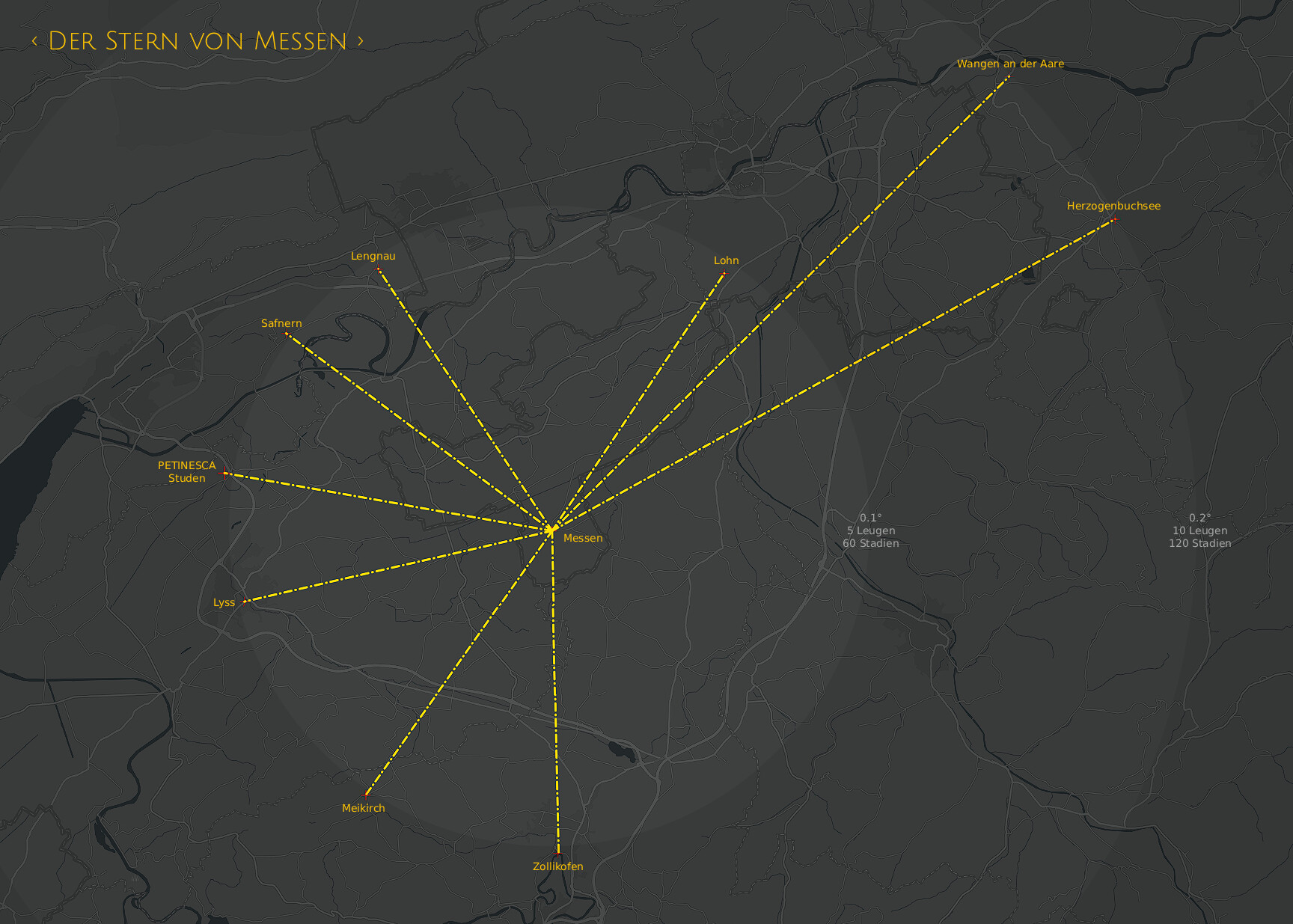

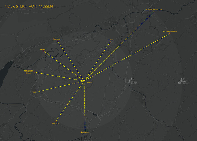

…dass wohl auch in Messen (Kanton Solothurn) gemessen wurde — dessen Ortsname allerdings wohl auf das lateinische mansio zurückgeht.
Das Bild, welches sich hier mit sieben 5-Leugen- und zwei 10-Leugen-Distanzen zu anderen römischen Stationen ergibt, konnte ich Euch nicht vorenthalten:
Frohe Feiertage nochmals!
  • Messen
Sowohl unter dem alten Dorfschulhaus als auch unter der frühma. Mauritiuskirche wurden die Fundamente röm. Häuser entdeckt.
  • Lengnau
röm. Siedlungs- und Grabfunde mit Resten einer Römerstrasse

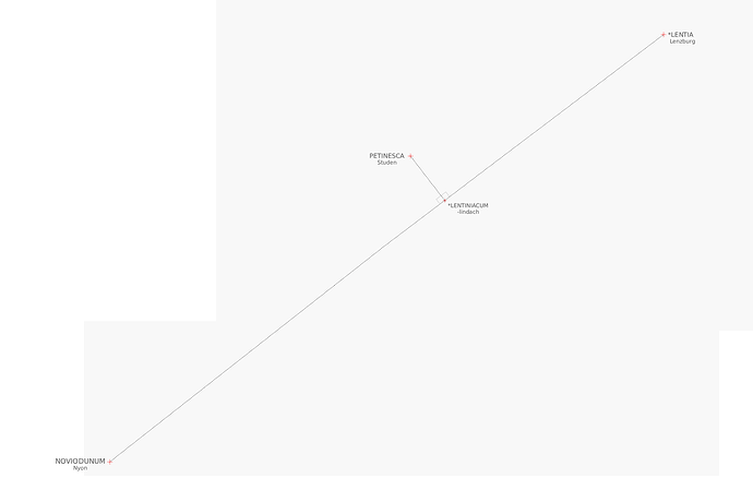

Ein neuer römischer Punkt auf der Karte wird natürlich sofort abgecheckt — und da klingelte es neben etlichen benachbarten Landgütern ausgerechnet bei (zunächst) drei sehr prominenten Punkten:
  • Noviodunum / Nyon — Als Colonia Iulia Equestris um 45 BCE gegründet (älteste römische Gründung in der Schweiz, die im Gegensatz zu Augusta Raurica auch schon archäologisch nachweisbar ist)
  • Petinesca / Studen — Vorrömisches keltisches Heiligtum, das wohl auch dank seiner Lage an der künftigen Römerstraße Nyon–Basel mit Abzweig nach Windisch, Zurzach und Hüfingen auch nach der römischen Eroberung ein bedeutender Ort gewesen ist
  • *Lentia / Lenzburg (Vicus Lindfeld) — eine der bedeutendsten römischen Gründungen in der heutigen Schweiz, schon wegen ihres fünftausend Zuschauer fassenden griechischen Theaters

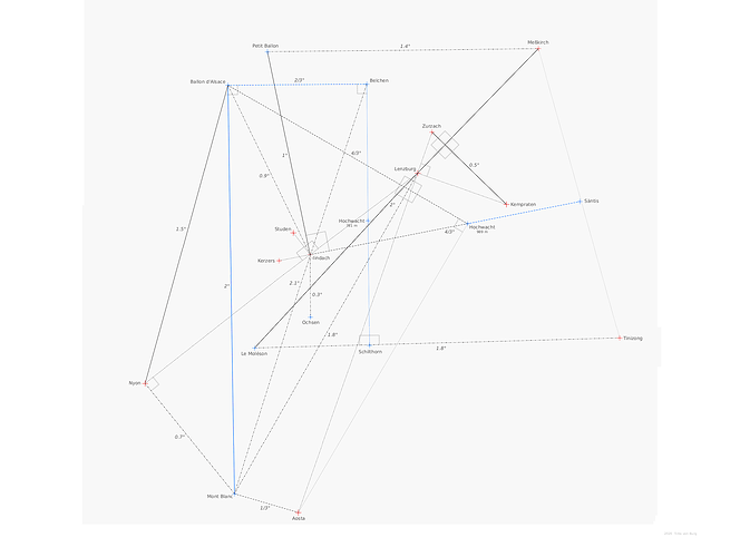

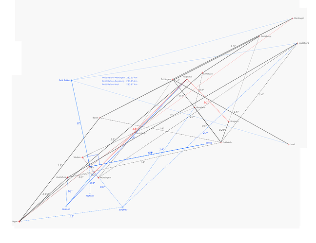

Der Winkel, der sich mit diesen sehr relevanten Punkten in *Lentiniacum (zwischen Kirchlindach und Oberlindach) ergibt, liegt im Rahmen der sinnvollen Messgenauigkeit bei genau 90°.

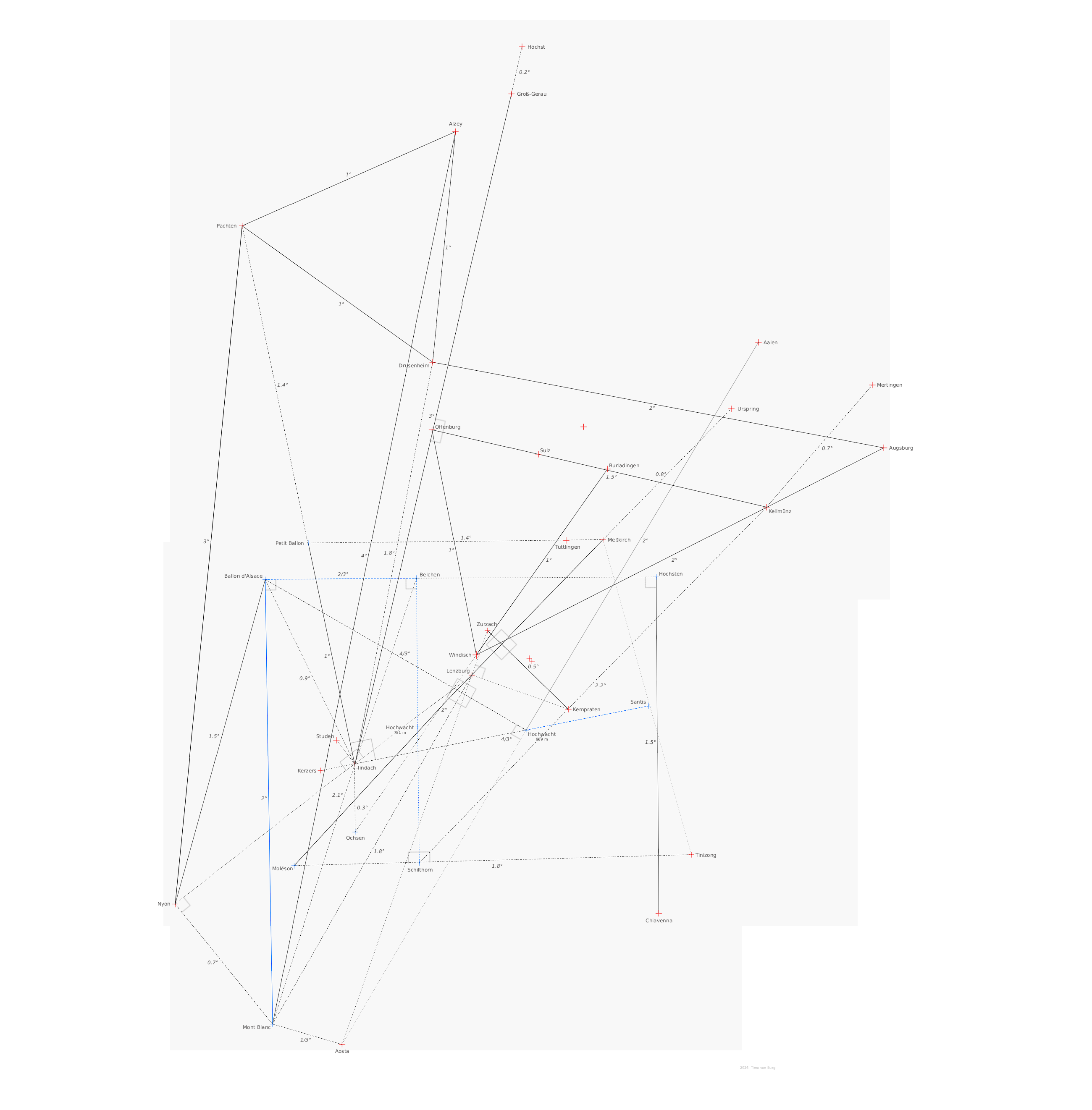

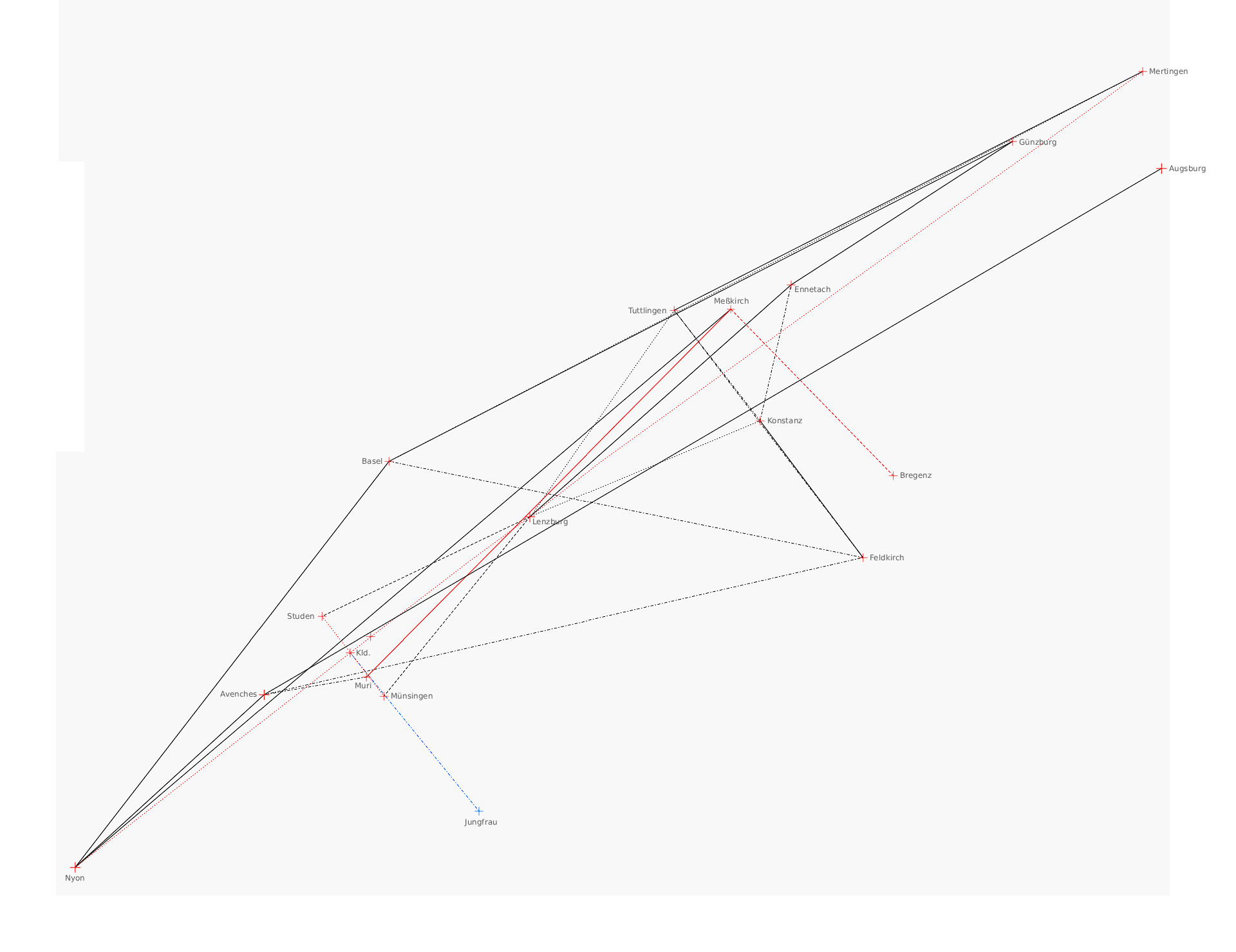

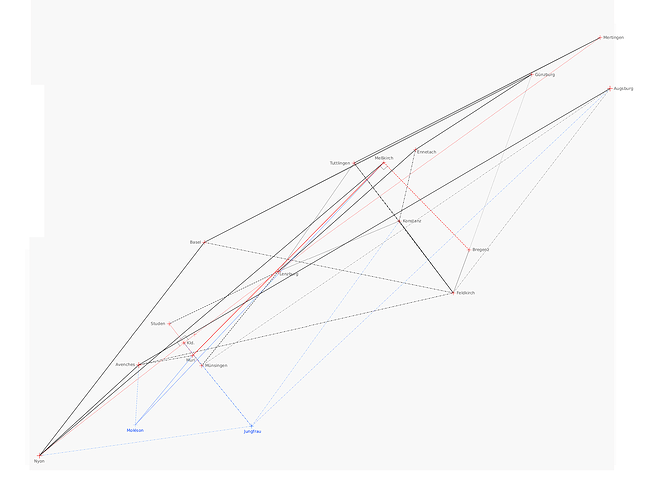

Im größeren Zusammenhang ergibt sich dann dieses Bild:
Und nach noch intensiverer Analyse sieht das so aus:
Da hier mit Studen und Nyon zwei sehr alte Orte beteiligt sind, könnte das, zumindest links des Rheins, auf die initiale Vermessung hindeuten, zumal auch die zuvor schon auffälligen und noch viel älteren Gipfel von Jungfrau und Moléson eine Rolle zu spielen scheinen.
Legende:
  • Durchgezogene Linien — 1 Viertelgrad und Vielfache (±1%)
  • Gestrichelte Linien — 1 Drittelgrad und Vielfache (±1%)
  • Gestrichpunktete Linien — 1 Zehntelgrad und Vielfache (±1%)
  • Gepunktete Linien — Richtungen ohne auffällige Distanzrelevanz

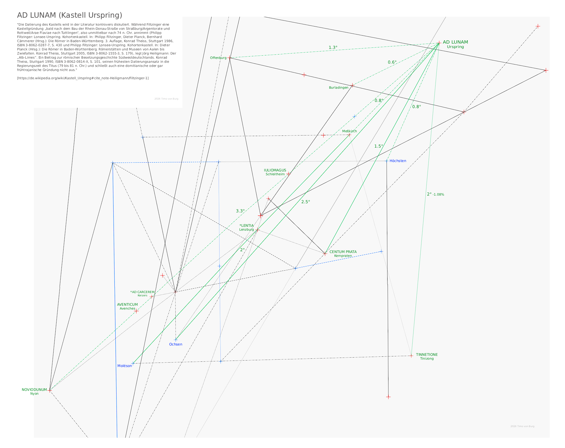

Da hat es dann einige große Überraschungen gegeben.
  • Der prominente Berg Ochsen, der hier im Thema auch schon öfter eine Rolle spielte, liegt exakt südlich (!) von *Lentiniacum, in rund 0.3° Distanz
  • Die Distanz zur Jungfrau beträgt rund 0.6°
  • Die Distanz zum Petit Ballon beträgt rund 1°
  • Die Distanz zum Säntis beträgt rund 4/3°
  • Der Winkel in *Lentiniacum mit Petit Ballon und Säntis liegt wiederum so nah bei 90° (90.06°), dass die Grenze der Messgenauigkeit erreicht ist. Das Verhältnis der Katheten beträgt dabei recht sauber 4 : 3 — womit sich das kleinste Pythagoreische Tripel (3, 4, 5) ergibt
Auch sehr auffällig sind die nahezu identischen Distanzen vom Petit Ballon nach Mertingen, Augsburg und Imst (drei Stützpunkte, die wohl schon im Rahmen des Alpenfeldzugs 15 BCE angelegt worden waren, wie auch Feldkirch und Bregenz):
:wink:
auf den rechten Winkeln in *Lentiniacum aufbauend, habe ich über den Jahreswechsel einmal aufgeräumt, um den wesentlichen Kern besser sichtbar zu machen.
Dabei sind drei neue Berge hinzugekommen, die sich geradezu aufdrängten. Zwei dieser Berge tragen den sprechenden Namen ‘Hochwacht’, und der dritte ist das durch James Bond berühmte Schilthorn, das exakt südlich von Belchen und Hochwacht (781 m) liegt.
Zuerst war mir die andere Hochwacht (989 m) aufgefallen, die exakt auf der Linie *Lentiniacum–Säntis liegt.
Alles in allem ergab sich eine wie mir scheint recht klare und runde Karte. Alles passt zusammen, wenn auch nicht ganz trivial.
  • 10 Berge
  • 10 römische Ortsgründungen
  • 16 diskrete Distanzen (±1%)
  • 18 rechte Winkel (±1°)
[Alle blauen Linien sind hier Sichtlinien]
Euch allen nur das Beste fürs Neue Jahr!
… Mittlerweile konnte ich die Karte etwas nach Norden (bis zum Main), aber auch nach Südosten (Chiavenna) erweitern.
Die schwäbischen Limeskastelle ab 70 CE hatte ich bislang nicht beachtet [da das Hauptaugenmerk bislang auf der augusteischen Zeit lag], aber offenbar sind ältere Planungslinien für einige von diesen immer noch relevant. Selbst das erst Mitte des 2. Jahrhunderts angelegte Kavalleriekastell in Aalen ist noch sehr auffällig:
Man beachte besonders die sauberen rechten Winkel, die sich in Offenburg mit *Lentiniacum (-lindach) bzw. Kastell Höchst und Kellmünz ergeben — und das in Verbindung mit diskreten Distanzen von 3° und 1.5°.
Hallo und einen hoffentlich gemütlichen Sonntagabend zusammen!
Heute habe ich mir einmal das in der Antike als Ad Lunam bekannte Kastell Urspring vorgenommen und systematisch die Distanzen zu den anderen in der aktuellen Karte befindlichen Punkte vermessen.
Das Ergebnis war wesentlich ergiebiger, als ich das von einer Gründung aus dem späten 1. Jahrhundert CE erwartet hätte — und das mit überwiegend sehr exakten diskreten Distanzen selbst über sehr weite Strecken.
Abweichungen von den in der Karte verzeichneten Meridiangrad-Angaben:
  • Offenburg … 0.07 %
  • Burladingen … 0.06 %
  • Kempraten … 0.0 %
  • Meßkirch … 0.04 %
  • (Meßkirch–Moléson: 0.14 %)
  • Ochsen … 0.02 %
  • Nyon … 0.08 %
  • Tinizong … 1.08 %
(Beim Ausreißer Tinizong mit einem Fehler von leicht über 1 % muss man den Vermessern die extremen topographischen Bedingungen in den Bündner Alpen zugute halten.)
Wie man sieht, passt das Ganze also nicht nur irgendwie, sondern erstaunlich genau.
Und hier ist noch etwas Schönes im Detail:
(Die Eroberung des Dekumatlandes mit der Anlage des Neckarlimes und dem Bau der römischen Kinzigtalstraße ging vom Legionslager in Windisch aus, das hernach seine Aufgabe erfüllt hatte, womit die letzte dort stationierte Legion an die Donau verlegt wurde.)
Die rechten Winkel sind hier so genau, dass das Zeichenwerkzeug in ArcGIS jeweils mit einem orangen Quadrat aufgemerkt hat:

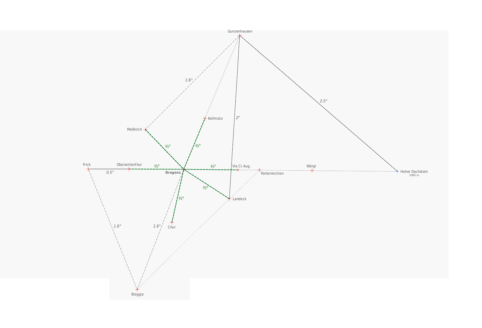

die augusteische Gründung Brigantium, das heutige Bregenz, kam hier im Thema immer etwas zu kurz, gemessen an ihrer Bedeutung.
Als ich zunächst nur nach Distanzen von einem Viertelgrad und Vielfachen, sowie einem Zehntelgrad und Vielfachen Ausschau hielt, erwies sich Bregenz als geradezu ungewöhnlich unauffällig.
Erst als seit einigen Wochen auch Distanzen von einem, zwei oder vier Drittelgrad auf meinem Schirm sind, spielt Bregenz richtig mit — und das in einer eigenen Liga, wenn es um Distanzen von 2/3° (74.4 km) geht. Gleich sechsmal findet man diese Distanz zu anderen bedeutenden Vici in der Gegend.
Aber da ist noch viel mehr, schaut es Euch an:
