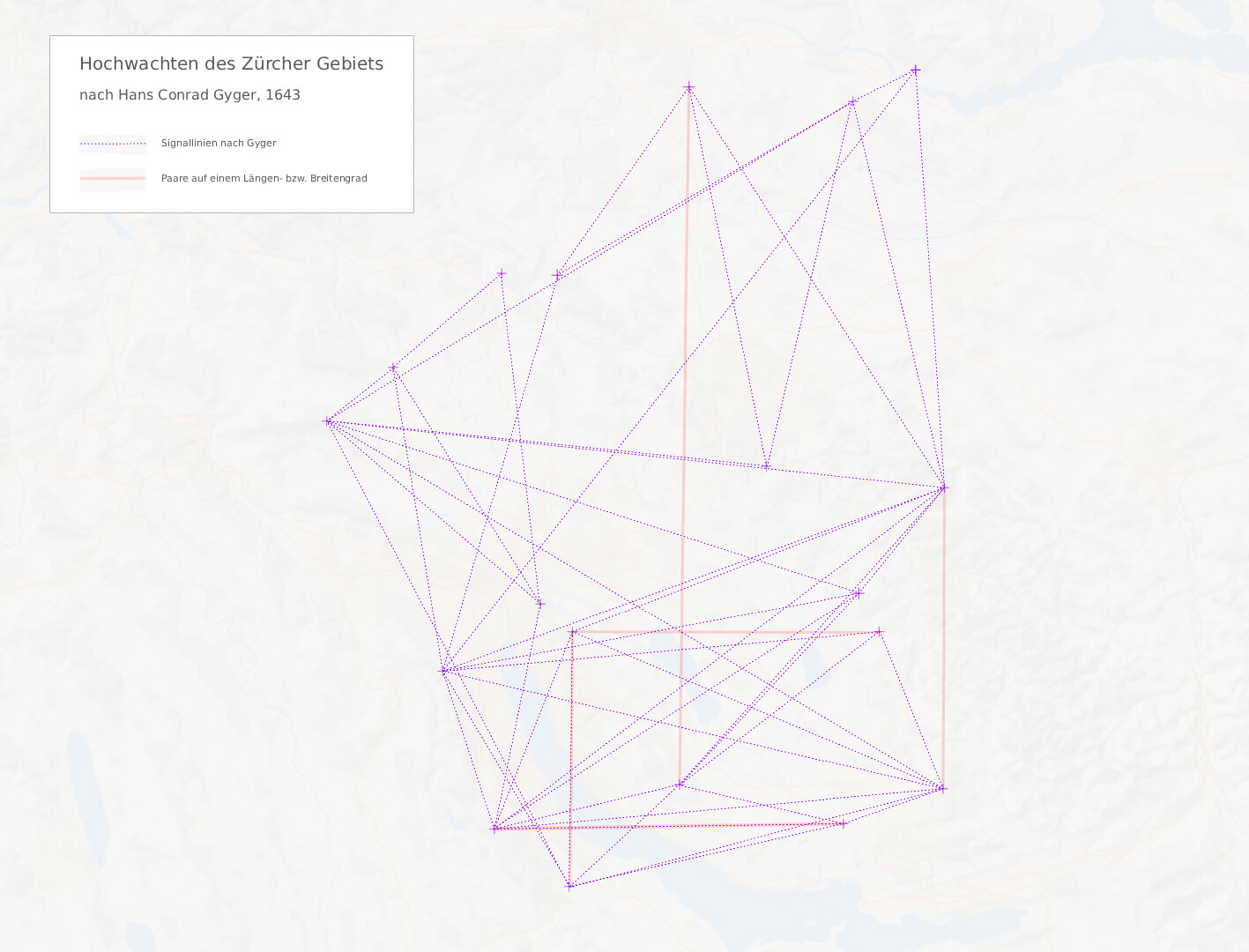

Ich habe heute einmal Gygers Hochwachten-Karte in ArcGIS nachgezeichnet, und dabei eben doch Regelmäßigkeiten festgestellt, die für die Mitte des 17. Jahrhunderts ungewöhnlich sind und mir auch statistisch sehr auffällig erscheinen.
So liegen von den 19 Hochwachten mehr als 50%, nämlich 10, jeweils mit einer anderen Wacht sehr genau auf dem selben Längen, bzw. Breitengrad:
Naja, mein Gedanke ist, dass die Römer zunächst zwischen allen möglichen geeigneten Bergen und Hügeln gemessen hätten und erst dann auf der Grundlage dieser Kartendaten mit der Planung der Infrastruktur inklusive Signaltürmen begonnen haben.
Bei den alten Zürchern sollte das andersherum gelaufen sein. Zunächst wären seit dem späten 15. Jahrhundert die Hochwachten entstanden, und erst im 17. Jahrhundert kommt der Gyger und erstellt eine erste brauchbare Karte.
Aber wo kommen dann die ganzen sehr sauberen rechten Winkel her, welche dem modernen Gradnetz zu folgen scheinen?
Vielleicht doch einfach aus dem Geburtstagsparadoxon?
Das lebt davon “dass bestimmte Wahrscheinlichkeiten (und auch Zufälle) intuitiv häufig falsch geschätzt werden” (Wikipedia). Deshalb hilft hier nur Statistik/Wahrscheinlichkeitsrechnung…
Im Endeffekt findest Du 5 Paare von Wachten (im Bild finde ich nur 5 rote Linien!), die “sehr genau” (wie genau?) auf dem selben Längen, bzw. Breitengrad liegen.
Zwischen den 19 Wachten gibt es insgesamt 171 (19x18/2) mögliche Paare. Ob da 5 “auffällige” Paare (2,9%) noch etwas Besonderes sind? Genau darin liegt der intuitive Schätzfehler, dass Du die Wachten doppelt zählst und in Relation zu den 19 setzt und so auf über 50% kommst.
Das mit den Wachten ist fast dieselbe Frage wie wahrscheinlich es ist, dass bei 19 Partygästen 10 mit jeweils einem anderen am selben Tag oder im selben Monat Geburtstag haben. Und da ist es so dass 50% aller Partys bei 23 Personen einen taggenauen (von 365 möglichen) Treffer (Paar!) haben. Und wenn es nur derselbe Tag oder Monat sein soll (nicht und) dann reichen viel weniger Leute.
Da geht natürlich ein, mit welcher Genauigkeit man so eine Paar-Relation als “Besonders” betrachtet. Gleicher Monat ist ein recht grober Vergleich… Dafür reichen auf einer Party grob geschätzt 5 oder 6 Teilnehmer für einen wahrscheinlichen Treffer. Auf 1° genau wäre andererseits viel anspruchsvoller (weil es 100 mögllche Werte gibt) und auf 0,1° noch mehr.
Letzteres ist der Grund, warum ich das nicht einfach selbst vorrechnen kann… Da müsste ich mich zu sehr in die Mathematik auf Geburtstagsparadoxon – Wikipedia einlesen - das ist schon zu lange her :slight_smile: Und ein Statistiker müsste darüber hinausgehen und mit Irrtumswahrscheinlichkeiten und Signifikanzniveaus drangehen.
Jede dieser Linien verbindet zwei Wachten. :wink:
Es fehlt da sogar noch eine sechste, sodass 12 von 19 Punkten gradnetztechnisch auffällig sind.
So genau, dass die sich ergebenden Winkel rechte ±1° sind. Die jeweiligen Koordinaten liefere ich nach — aber leider ist wieder einmal Photopea down und ich komme mit der Beschriftung der Karte nicht weiter.

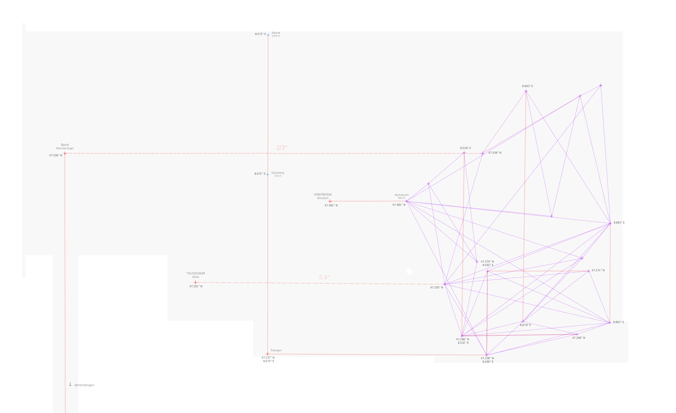

Hier nur ein weiteres Beispiel, das allerdings im Westen weit über Gygers Karte hinausgeht:
  • 47.557° N — Hochwacht Irchel
  • 47.556° N — Basel, Münster [1] (röm. Lager/Vicus)
Die Distanz zwischen diesen beiden Punkten entspricht mit 74.3 km recht genau 2/3°. :wink:

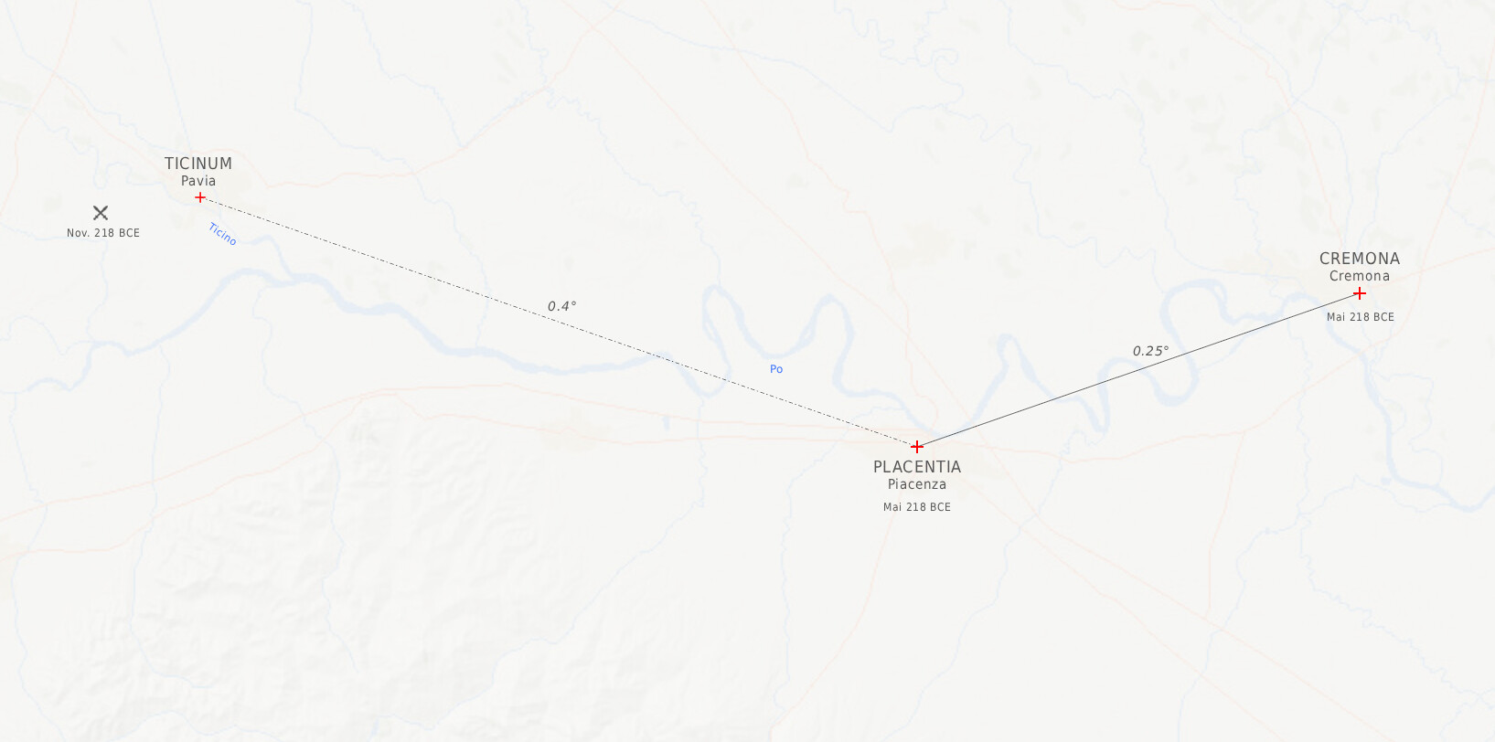

heute einmal ganz etwas anderes: ein mögliches frühes Beispiel für römische Militärgeodäsie schon aus dem Zweiten Punischen Krieg, also rund zwei Jahrhunderte vor Augustus.
Laut Polybios legten die Römer im Mai 218 BCE in Erwartung der Armee Hannibals, der sich anschickte die Alpen zu überqueren, erstmals zwei Militärlager am Po an, der bis dahin noch außerhalb ihres Machtbereiches gelegen hatte. Aus diesen Lagern gingen später die Städte Piacenza und Cremona hervor.
Da es offenbar keine archäologischen Hinweise auf frühere keltische Siedlungen an diesen Orten gibt, sind [wie später unter Agrippa/Augustus am Rhein] Gründungen auf der grünen Wiese anzunehmen.
Weiterhin wurde zwei Tagesmärsche von Piacenza im heutigen Pavia eine strategische Brücke über den Ticino geschlagen, welche dann im Herbst von Publius Cornelius Scipio und seinen römischen Truppen von Piacenza aus überschritten wurde. Nach der Niederlage im folgenden Gefecht am Ticinus zogen sich die Römer vorerst wieder hinter den Ticino zurück und brachen die Brücke ab.
  • Zwischen den gleichzeitig errichteten Lagern am Po liegen mit 27.7 km sehr genau 150 Stadien oder 0.25° (vergl. Neuss–Asberg–Vetera am Niederrhein 200 Jahre später)
  • Zwischen Piacenza und Pavia liegen 44.8 km, also rund 240 Stadien oder 0.4°
[Die Kartenunterlage zeigt natürlich den heutigen Verlauf der Flüsse, der nur als Anhaltspunkt dienen soll. Die Mündung des Ticino in den Po hat in der Antike wohl näher an Pavia gelegen.]
Das sind zwar nur drei Punkte, aber immerhin wurden sie gleichzeitig aus akutem strategischen Grund angelegt, sodass eine übergeordnete Planung stark anzunehmen ist.
Es ist zwar nur wieder ein kleines Indiz für die vermutete planerische Relevanz dieser diskreten Distanzen, aber dafür ein historisch wie archäologisch besonders sauberes — und das innerhalb eines gerade einmal halbjährigen Zeitfensters.

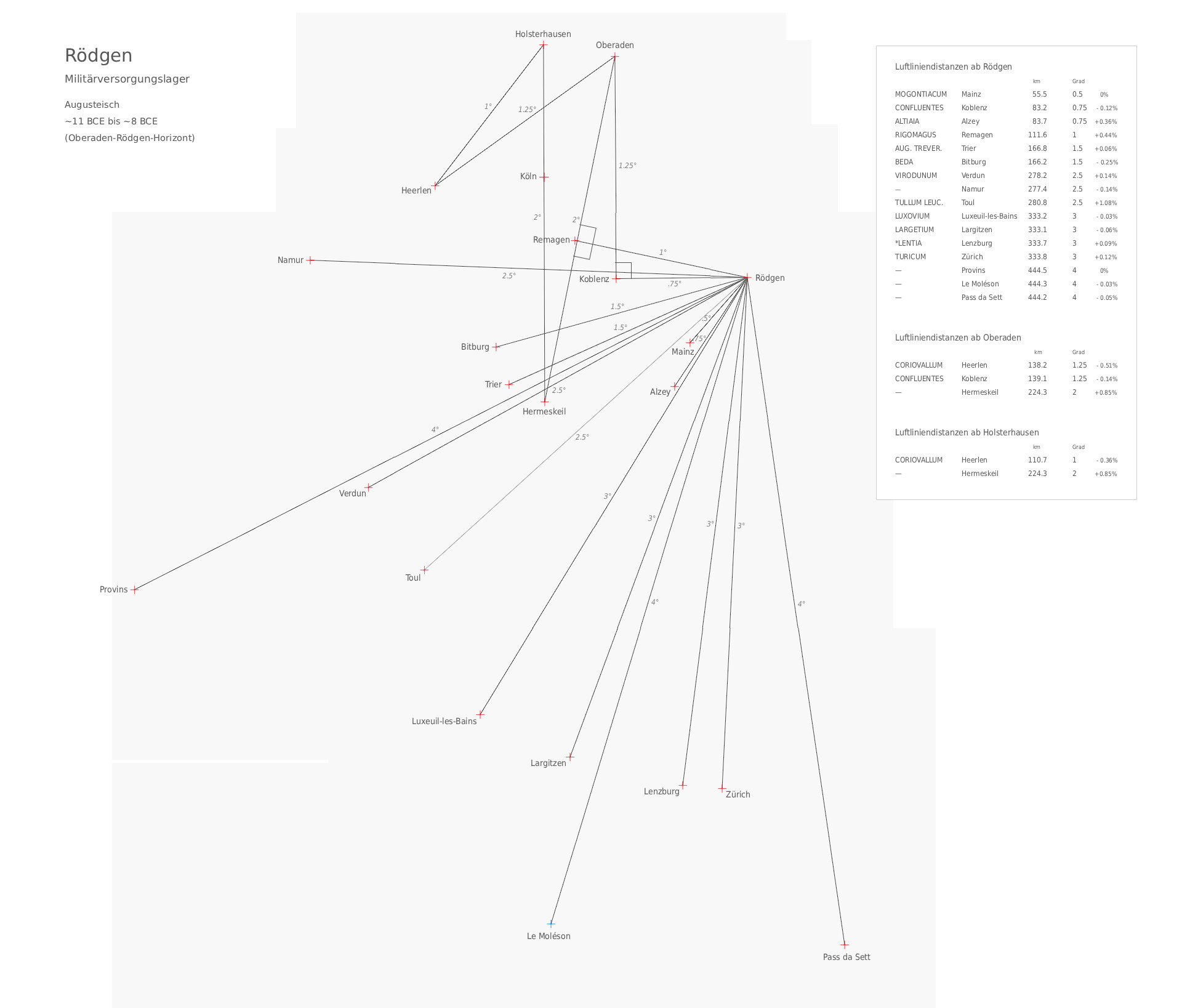

Rödgen

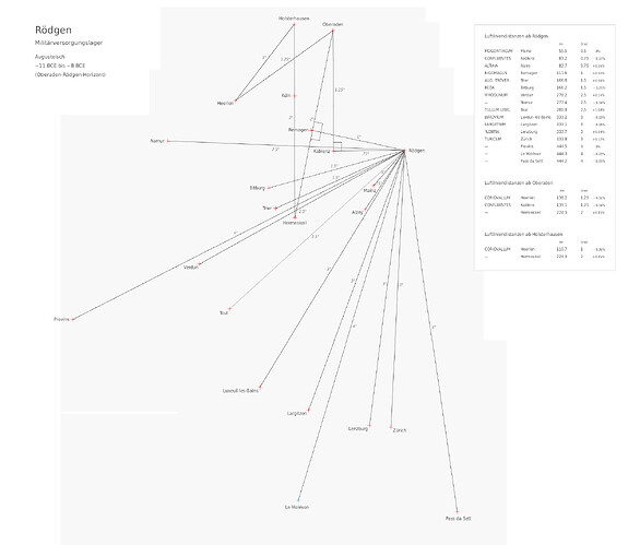

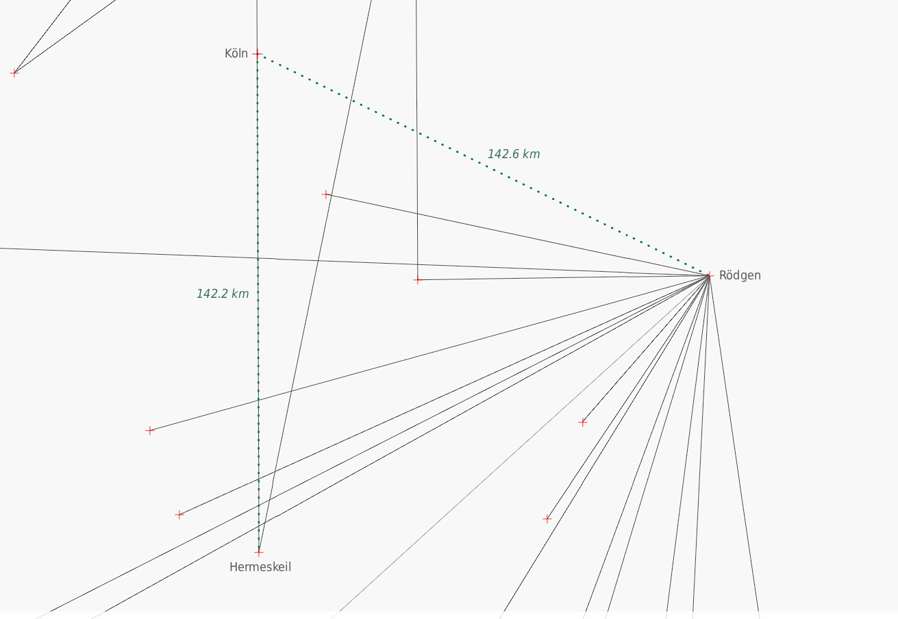

hier wieder einmal neue Erkenntnisse. Diesmal habe ich mir Rödgen näher angeschaut, jenes von Drusus in der Wetterau gegründete Versorgungslager, das nur wenige Jahre bestand, bis es nach Drusus’ Tod wie auch sein HQ Oberaden planmäßig aufgegeben und niedergelegt wurde. (Und da sie dem selben Horizont angehören, habe ich Oberaden und Holsterhausen auch noch mit hinein genommen.)
Dafür, dass dieses Lager nur so kurz Bestand hatte, erwies sich die systematische Suche nach den diskreten Distanzen ab Rödgen als äußerst ergiebig — und das mit teils sehr exakten Distanzen.
Besonders interessant scheinen mir die nahezu exakt 4° zur Passhöhe des Septimerpasses, wo Drusus’ Truppen im Rahmen des Alpenfeldzuges 15 BCE ein Lager angelegt hatten. Die gleiche Distanz ergibt sich zum Berg Moléson, der bekanntlich schon mehrfach auffällig gewesen ist:
Hinzu kommt auch noch, dass die Distanzen von Köln nach Hermeskeil sowie nach Rödgen nahezu identisch sind:
Zwar keine der hier vorrangig relevanten diskreten Distanzen, aber 142.25 km entsprechen 64 Leugen oder 96 m.p. — also dennoch nicht ganz unrund. :wink:

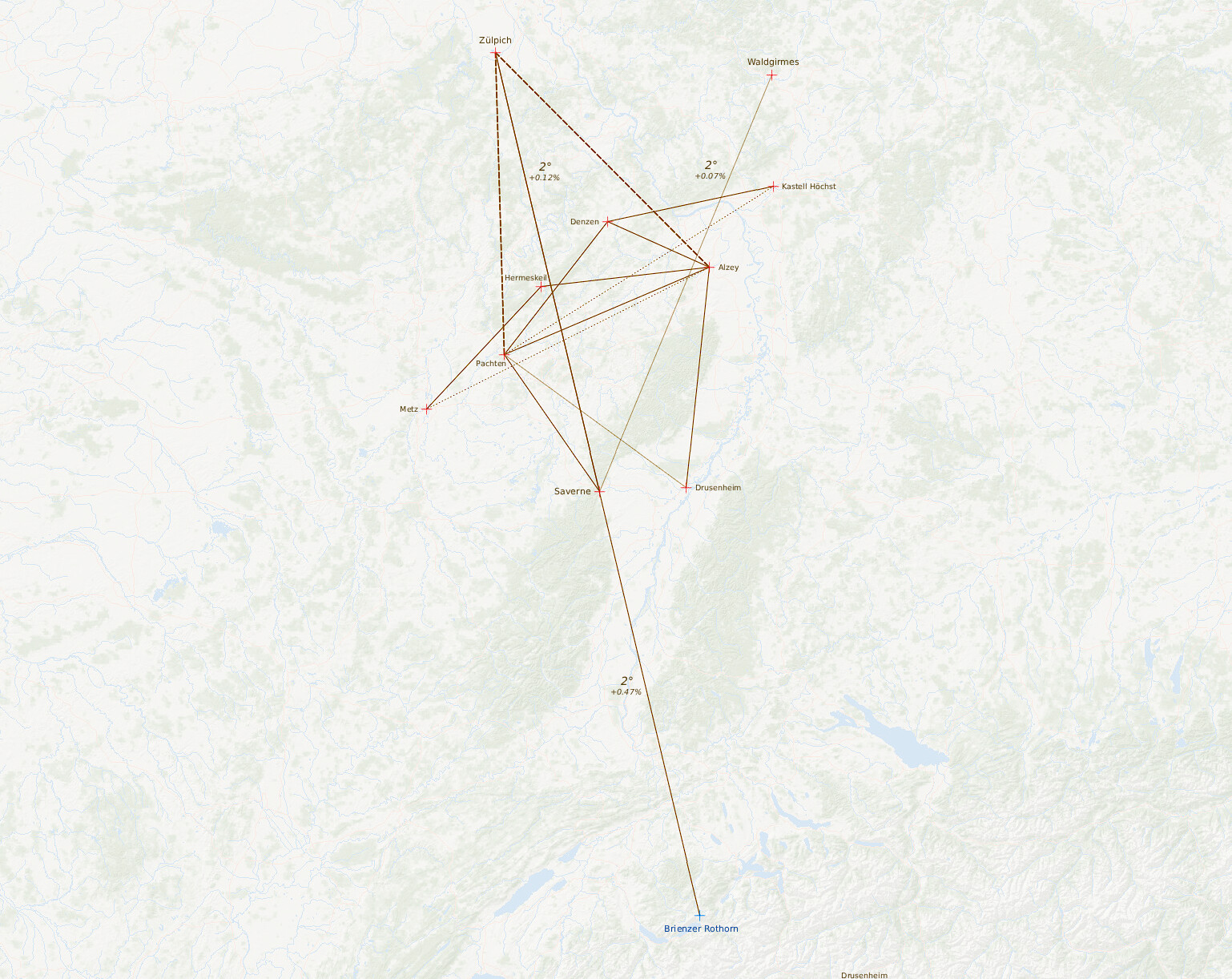

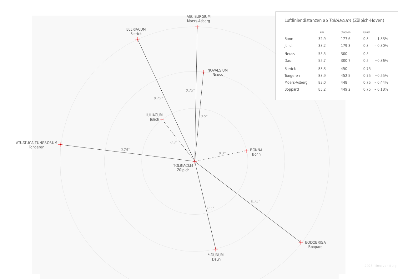

In die obige Rödgen-Karte habe ich inzwischen einmal die Zülpich-Karte von etwas weiter oben eingetragen, wobei sich neue Erkenntnisse ergaben.
So hatte ich in der Zülpich-Karte die Distanzen nach Holsterhausen (1°) und Nijmegen (1.25°) übersehen, sowie die 0.5°-Linie nach Daun [1] nicht 1.5° weiter verlängert bis nach Saverne.
(Zülpich-Hoven–Saverne: 222.5 km = 2° + 0.13 %)
Und mit Saverne kam der exakt 4.5° nördlich davon gelegene augusteische Stapelplatz Bentumersiel auch wieder ins Spiel — aber seht selbst:

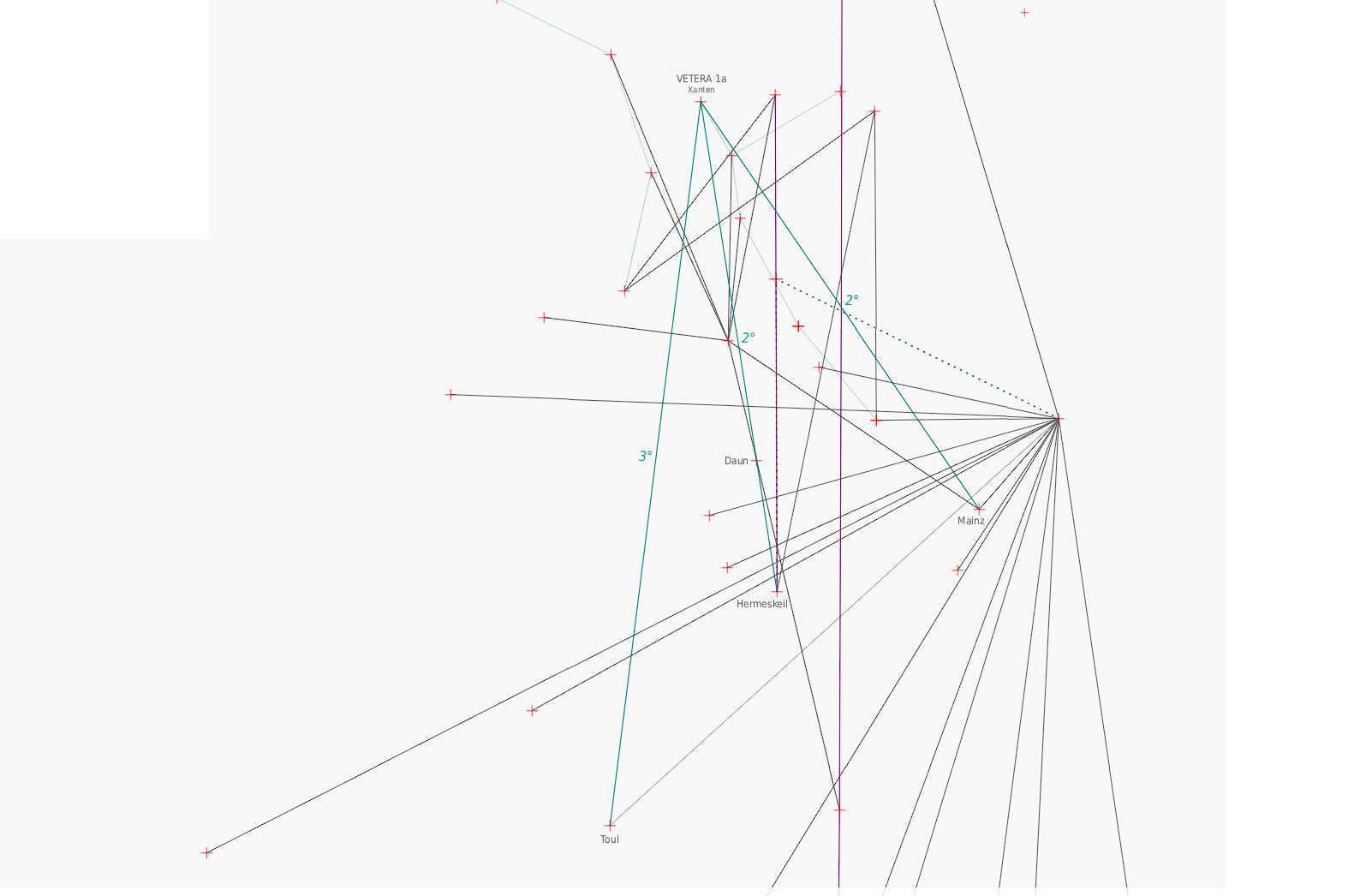

Nimmt man jetzt noch die weiteren diskreten Distanzen ab Vetera 1a mit hinein (in Grün), wird es schon wieder etwas unübersichtlich:
Aber das ist wirklich die Crux bei diesem Thema. Je mehr Daten man in der Karte unterbringt, umso unübersichtlicher wird es. :grimacing:
[1] Der Kreuzungspunkt der beiden je zwei Grad weiten Linien Hermeskeil–Vetera und Saverne–Zülpich in Daun (*-dunum) liegt tatsächlich genau im Zentrum der Altstadt (!):

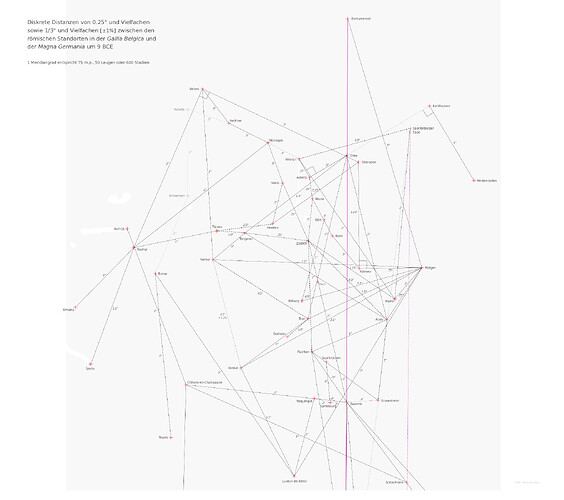

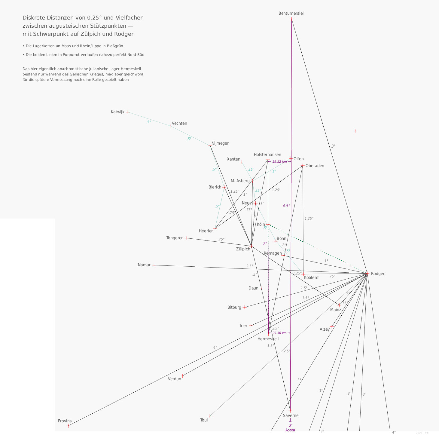

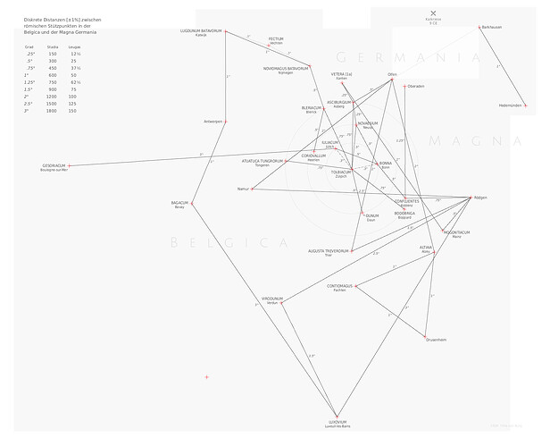

nach mehrtägiger Literaturrecherche in fünf Sprachen konnte ich die aktuelle Arbeitskarte gründlich aufräumen und ergänzen, nachdem sich zuvor einige Unsauberkeiten chronologischer Art eingeschlichen hatten. Im Folgenden will ich versuchen, den frühaugusteischen Stand von etwa 9 BCE (Drusus’ Tod) abzubilden.
  • Spätaugusteische Gründungen wie Waldgirmes sind damit erst einmal raus
  • Die Rolle des wohl jüngeren Katwijk als Hafen übernimmt Velsen, das tatsächlich augusteische Flevum — wobei sich an der 0.5°-Distanz nach Vechten nichts ändert (!)
  • In Velsen ergibt sich mit Tournai (Turnacum ) und dem rechtsrheinischen Drusus-HQ Oberaden bei Katheten von je rund 2° ein sphärischer Winkel von 90.05° (!)
[Jene 4/3 Grad, welche hier mehrfach auffällig sind, entsprechen genau 800 Stadien, 66.66 Leugen oder 100 m.p.]

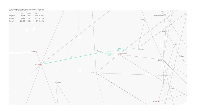

Hier befanden sich die Hauptstadt der civitas, Tongeren (Atuatuca
Tungrorum), sowie die wichtigsten vici wie Tienen, der an der Straße von Tongeren nach Cassel lag
→ Vanderhoeven, A. (2002) [1]

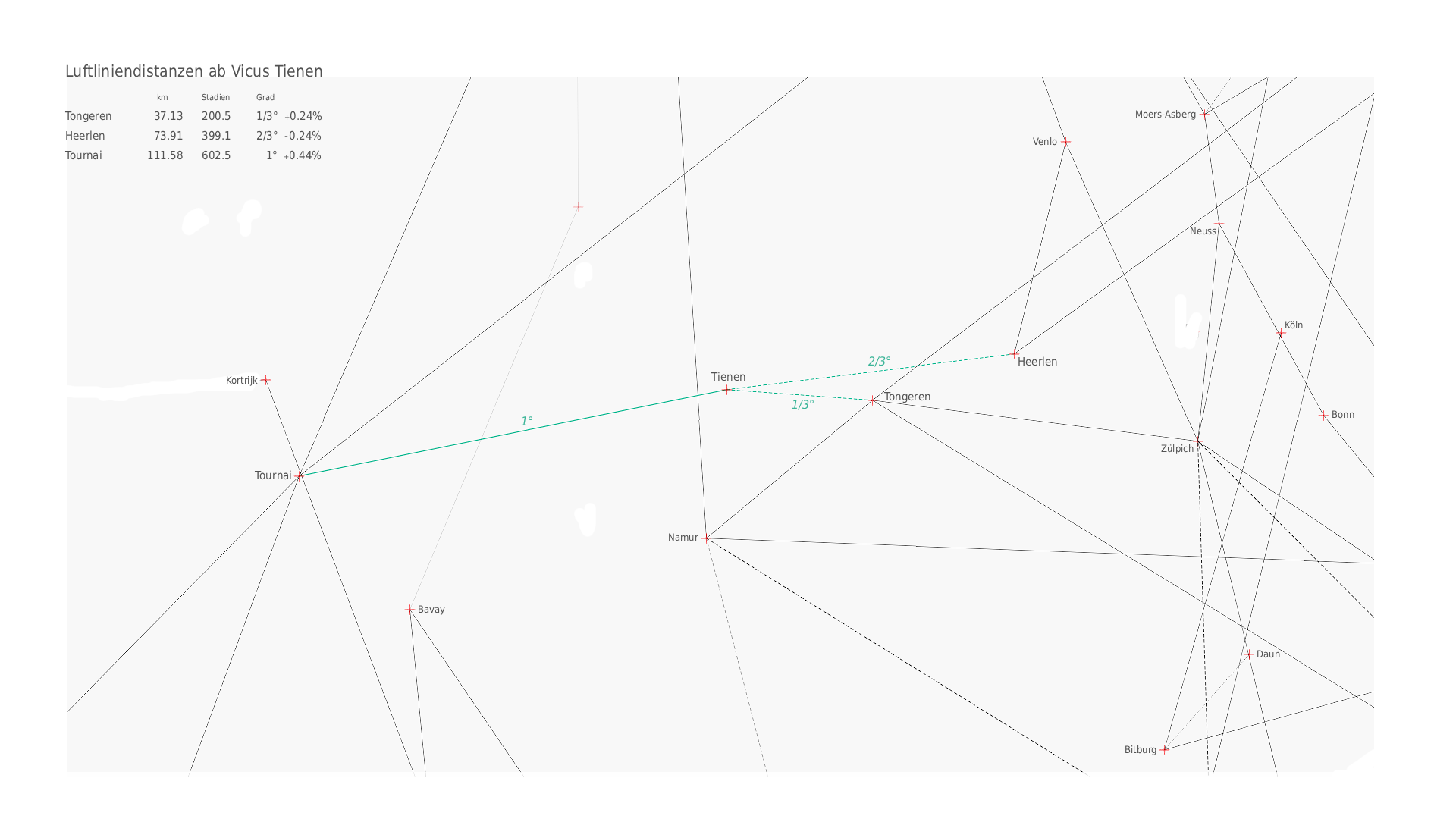

Von Tienen sind es 1/3° (200 Stadien) nach Tongeren, 2/3° (400 Stadien) nach Heerlen sowie 1° (600 Stadien) nach Tournai:
Die Distanz Tournai–Heerlen entspricht mit 185.5 km anstatt der ganz perfekten 185.2 km genau 5/3°+0.16%, resp. 1001.6 Stadien.
Glaubt hier noch jemand an Zufall? :wink:

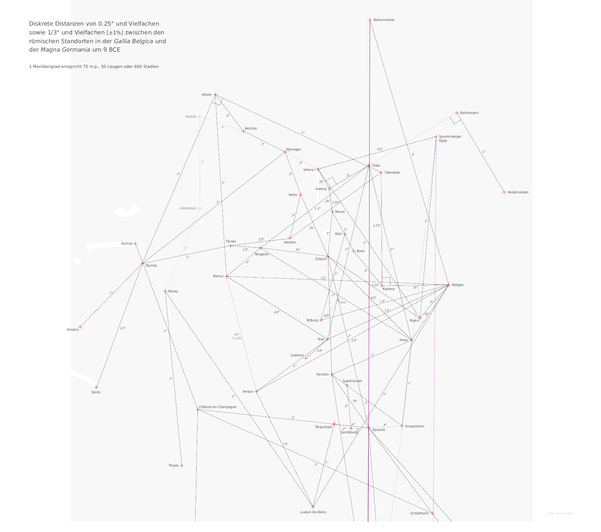

Die überregionale Karte sieht damit jetzt so aus:

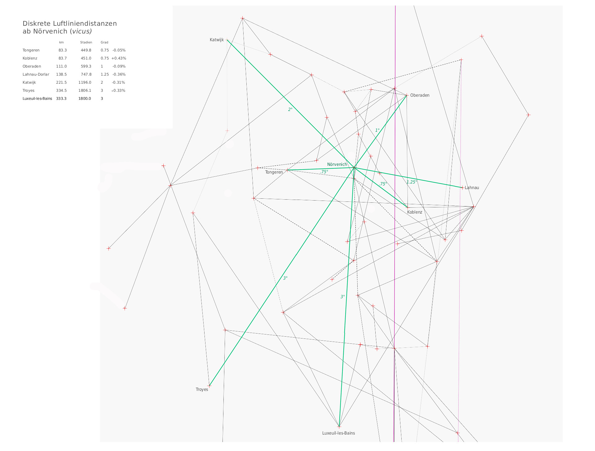

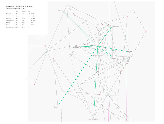

Nörvenich
Und weiter geht es im Lichte der neuen, aufgeräumten Karte mit den ältesten vici im Rheinland:
Die ersten Siedlungen Jülich, Zülpich, Aachen, Nörvenich, Mariaweiler, Gressenich und der zivile vicus von Neuss entstanden bereits in augusteischer Zeit oder kurz darauf. Sie bestanden aus Häusern in Fachwerkbauweise. [1]
Chronologisch besonders interessant ist hier Nörvenich, das vielleicht eine julianische, aber zumindest eine sehr frühaugusteische Gründung zu sein scheint:
Von der Trümmerstelle des vicus in Nörvenich sind vor allem die numismatische Datierung der Lesefunde interessant: Zum einen deuten republikanische Denare auf die frühe Präsenz römischen Militärs hin, wozu auch die aufgefundene frühe Keramik passt. [1]
Nörvenich passt jedenfalls sehr elegant in die aktuelle Karte der diskreten Distanzen zwischen den wichtigsten augusteischen Römerorten:
Jetzt bin ich gespannt, was die anderen, bislang hier noch nicht bearbeiteten alten vici ergeben.
[1] Ulbert, C. (2011). Zivile Siedlungen (vici) im Rheinland. Archäologie im Rheinland, 349-354.
[PDF] https://journals.ub.uni-heidelberg.de/index.php/air/article/download/112612/108272

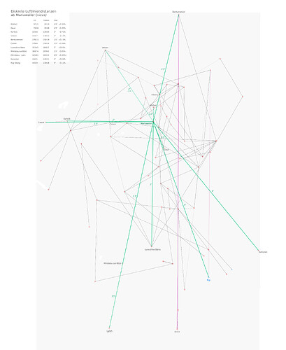

Mariaweiler
Zu diesem frühen Vicus liest man etwa:
Diese Struktur entspricht dem Typ römischer Siedlungen, wie sie im Verlauf des 1. Jahrhunderts n. Chr. an Straßen angelegt wurden. Die Metallfunde aus den erwähnten Sammlungen belegen allerdings einen früheren Siedlungsbeginn, bereits vor der Zeitenwende. [1]
Und auch der Befund der Distanzmessungen scheint auf einen der initialen Punkte der römischen Vermessung in der Region hinzudeuten, mit sehr überraschenden Ergebnissen:
  • Kempten wurde im Rahmen des Alpenfeldzuges um 15 BCE als Militärlager Cambodunum gegründet
  • Mirebeau-sur-Béze war als Mirebellum ein bedeutender Garnisonsort in Gallien
  • Cassel war als Castellum Menapiorum der (römisch bestimmte) Hauptort der Menapier an der römischen Straße von Boulogne-sur-Mer nach Köln
  • Lyon (Lugdunum) war der wichtigste augusteische Stützpunkt in Gallien und während der Germanienfeldzüge zeitweise auch Residenz von Augustus
  • Die Gesamtdistanz Lyon–Bentumersiel via Mariaweiler (852.72 km) entspricht 7⅔° +0.09%
[Edit]
Hier noch die Breitengrade von Mariaweiler, Tienen und Cassel:
  • 50.815 N — Mariaweiler
  • 50.806 N — Tienen
  • 50.801 N — Cassel
Das ist ganz schön viel des Guten für einen so unbedeutend erscheinenden Ort. :wink:
[1] Siepen, M. (2011). Neues zum vicus Mariaweiler. Archäologie im Rheinland , 105-106.
[PDF] https://journals.ub.uni-heidelberg.de/index.php/air/article/download/112466/108135

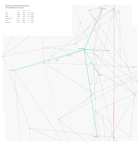

Gressenich
Und der nächste der nach Ulbert (2011) augusteischen vici im Rheinland. Das Gros der gemessenen Distanzen glänzt hier nur mit mittlerer Genauigkeit und mag teils auch dem Zufall geschuldet sein — sehr auffällig sind allerdings die beiden extrem exakten 2/3°-Distanzen nach Daun (-0.03%) und Amay (+0.05%).
Mein Messpunkt in Gressenich ist die zentral gelegene St.-Ursula-Kapelle. Bewegt man sich von hier nur 30 Meter nach Westen, erhält man ganz perfekte 2/3° sowohl nach Daun als auch nach Amay!

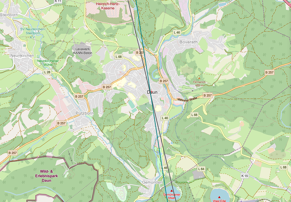

Und da Daun jetzt schon mehrfach auffällig gewesen ist, habe ich mir diesen Ort gleich auch noch gesondert vorgenommen:
Daun
Besonders schön ist hier die Relevanz nicht nur von Oberaden und Rödgen, den Namensgebern des archäologischen Oberaden-Rödgen-Horizonts, der die Drususphase 12 BCE–9/8 BCE umfasst — sondern auch noch von Neuss, dem ältesten Lager am Niederrhein, das in der Vorbereitung dieser Kampagnen eine prominente Rolle spielte.
Hinzu kommen die mindestens gleich alten Gründungen im Hinterland — Saverne, Dalheim (Ricciacum) und Venlo — sowie die perfekten Distanzen zu den ebenfalls kontemporären rheinischen vici Gressenich und Mariaweiler.

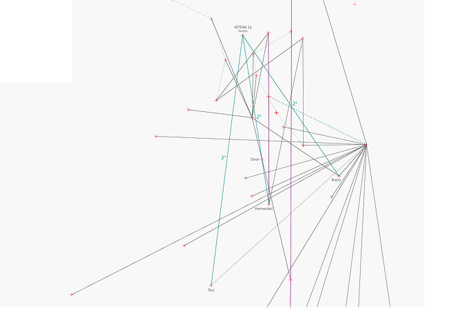

Zunächst fällt hier dieses Muster ins Auge, das wir ja teils schon gesehen haben:
Beim weiteren Blick in die Umgebung ergibt sich zwanglos dieses hier:

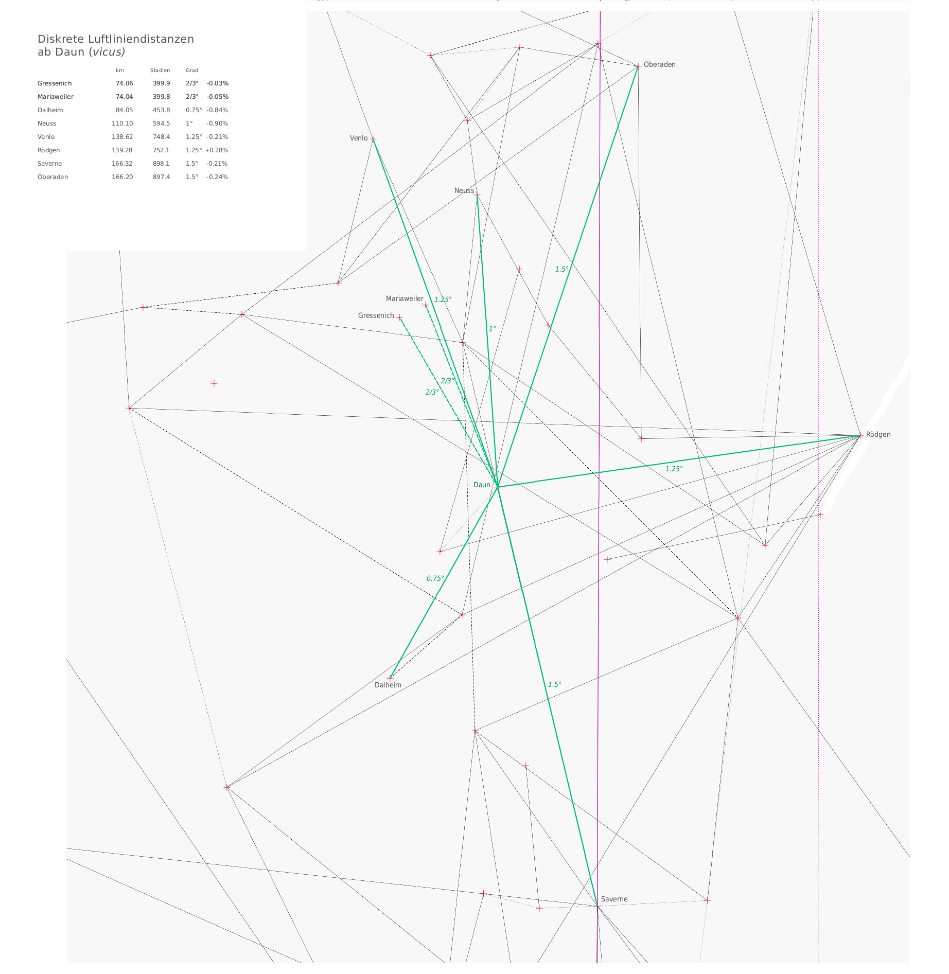

Da sind gleich fünf Distanzen von 0.75° mit großteils haarstäubender Genauigkeit, wobei die sich jeweils ergebenden Winkel in Hermeskeil und Denzen auch noch so gut wie identisch sind:
  • 156.98 km — Distanz Metz–Alzey
  • 156.77 km — Distanz Pachten–Höchst

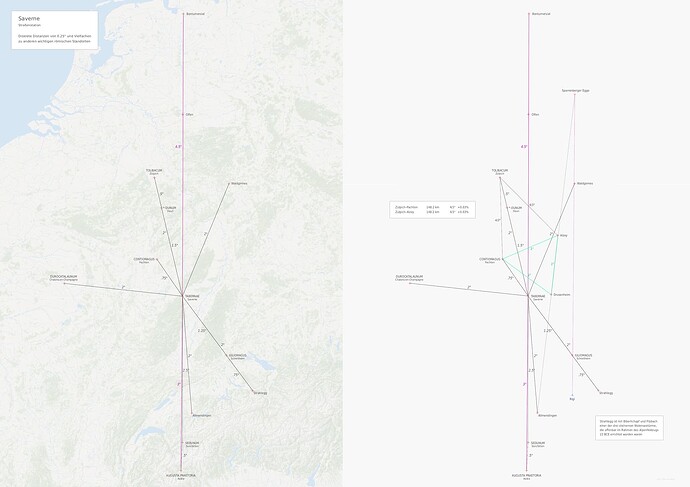

Verlängert man jetzt die 2°-Linie Zülpich–Saverne um weitere 2°, so landet man auf dem Gipfel des leicht besteigbaren Brienzer Rothorn im Berner Oberland — ein Berg, der hier im Thema ja auch schon im regionalen Rahmen auffällig gewesen ist.
  • Die Gesamtdistanz Brienzer Rothorn–Zülpich entspricht mit 445.8 km 4°+0.29%.
Und mit Waldgirmes erscheint hier auch erstmals eine spätaugusteische Gründung — in sehr genau (0.07%) 2° Distanz von Saverne:

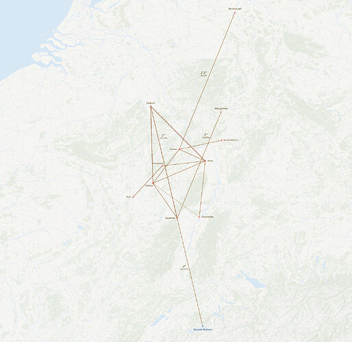

Und zoomt man noch weiter heraus, kommt im Norden auch noch das frühaugusteische Barkhausen mit ins Spiel, in 2.5° (-0.11%) Distanz von Denzen:
Man beachte den parallelen Verlauf der Linien Denzen–Barkhausen und Saverne–Waldgirmes!
