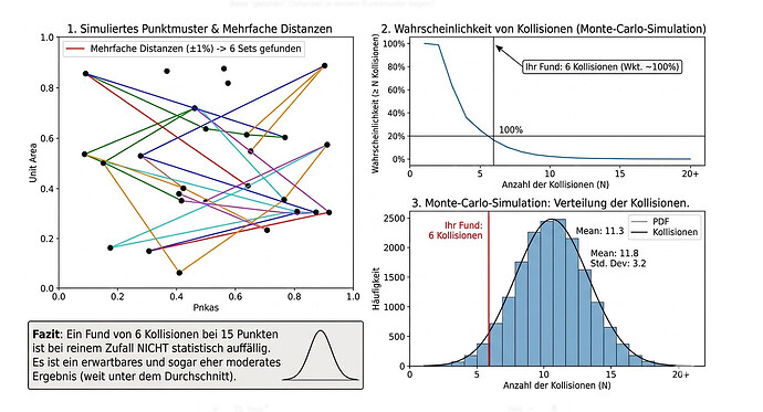

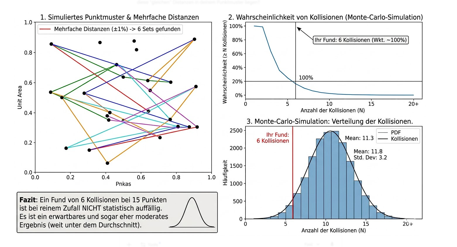

Spaßeshalber habe ich vorhin einmal Gemini dazu befragt — ganz vereinfacht, ohne Berücksichtigung der diskreten Distanzen oder anderer Faktoren:
Wie hoch ist die Wahrscheinlichkeit, dass zwischen 15 auf einer Fläche zufällig verteilten Punkten mehrfach die selben Distanzen (plus/minus 1%) vorkommen?
Die erste Antwort lautete:
Bei 15 zufällig verteilten Punkten ist die Wahrscheinlichkeit, dass mindestens zwei Paare nahezu identische Abstände aufweisen (innerhalb einer Toleranz von ± 1%), extrem hoch – faktisch nähert sie sich bei einer vernünftigen Fläche der Gewissheit (nahe 100 %) an.
Jeweils auf weitere Nachfrage hat sich die KI dann immer mehr widersprochen, und mir am Ende eine Grafik mit 27 statt 15 Punkten präsentiert, die dazu auch noch unleserlich weil nicht der Legende entsprechend präsentiert ist:
Falls jemand dieses schlichte Prompt einmal in einer anderen KI ausprobieren will, könnte angesichts des obigen Kartenbeispiels gleich noch die Fläche als quadratisch definiert werden:
Wie hoch ist die Wahrscheinlichkeit, dass zwischen 15 auf einer quadratischen Fläche zufällig verteilten Punkten mehrfach die selben Distanzen (plus/minus 1%) vorkommen?
— Aber mal ganz ehrlich: man sieht doch eins weiter oben in der Karte, dass hier eine Lagerkette am Rhein angelegt wurde — und im ganz kritischen niederrheinischen Bereich um den ersten Hauptvorstoßpunkt nach Osten entlang der Lippe, Xanten (Vetera I) und dem in exakt 0.25° gelegenen kleineren Lager in Asberg (Asciburgium ), eine zweite, zurückgezogene Lagerkette an der Maas, für einen worst case wie jenem, der sich am Niederrhein erst wenige Jahre zuvor um 17 BCE zugetragen hatte [–>Clades Lolliana] — der dazu führte, dass Augustus für einige Jahre seine Residenz von Rom nach Lyon verlegte, um mit Hilfe seines Stiefsohns Drusus die germanische Angelegenheit in die eigenen Hände zu nehmen.
Diese dann offenbar in einem Schwung auf höchsten Befehl angelegten Stützpunkte liegen jedenfalls allesamt jeweils in 0.5° oder 0.25° Luftliniendistanz entlang der Flüsse.
Es übersteigt meine Vorstellungskraft, hier Zufall anzunehmen. :wink:
… und weist auf die Parallele zum Geburtstagsparadoxon hin.
Weiteres aus den Antworten:
  1. ob Fläche, quadratisch oder nicht (z.B. rechteckig 1:20) spielt keine praktische Rolle auf den Effekt
  2. ich habe übrigens eine Kurve für “Distanzdoubletten” bekommen. Das ist ein guter Begriff…

mal auf sie Schnelle: Die kostenlose Gemini-Version kann keine echten Diagramme erzeugen. Da werden bloß Bilder aus Trainigsdaten zusammengebastelt. Außerdem geht die Leistung (Qualität) von kostenfreien KIs bei anspruchsvollen Aufgaben meist sehr schnell in den Keller.
Einen schönen Sonntag allen
Marco
