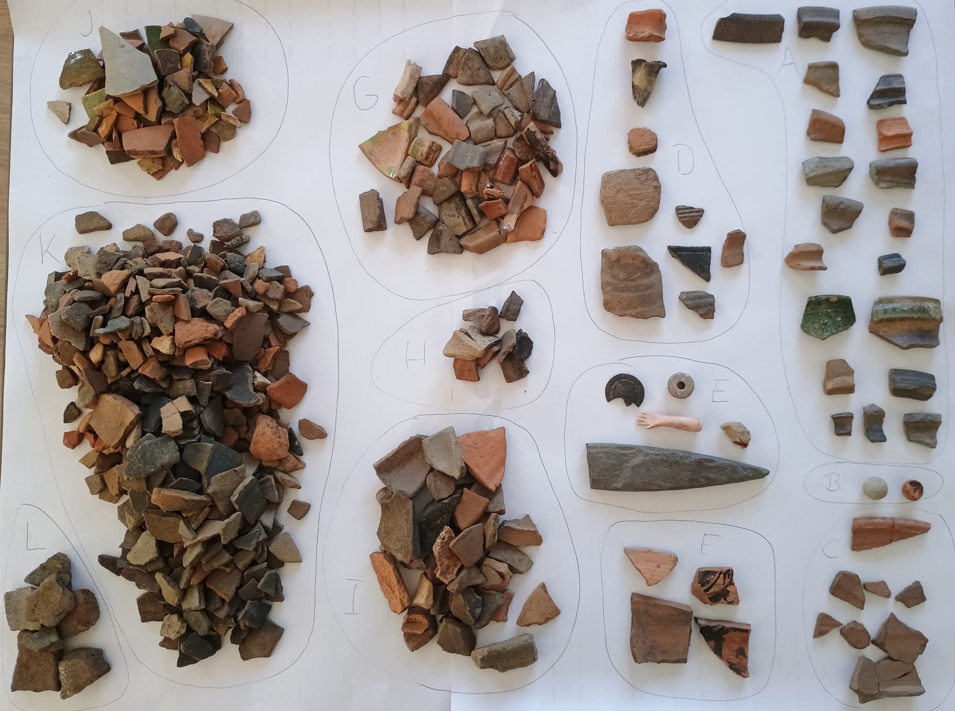

Erst mal noch eine Übersicht aller Funde, die ich bisher im Garten gemacht habe:
Und dann legen wir auch schon los. Alles nur so weit ich es protokollieren konnte.
Fragment 600 ist ein Kragenrand.
Fragment 573 ist ins 13. Jhd datiert.
Fragment 403 ins 15. Jhd.
Fragment 404 ins 14. Jhd.
Die Fragmente 527, 700, 900, 300, 768, 677, 635 ins 16. Jhd.
Fragmente 309, 400, 579 u. 329 auf spätes Mittelalter.
Fragment 500 auf 18. bis 19. Jhd. und stammt von einem Krug.
Fragment 285 gehört zu einer Ofenkachel.
Fragment 308 ist aus der Neuzeit (evtl. SMA) und in einem erbärmlichen Zustand, evtl. wegen Wasser. (Eine herbe Enttäuschung für mich, hatte das älter geschätzt)
Fragment 651 hat er mir zugestimmt, könnte von einem Gefäß sein wie ich zu der Scherbe gepostet hatte und wäre damit eine Kopie aus dem Rheinland. Aufgrund der geringen Größe aber schwierig zu sagen.
Fragment 614 hat diese glänzende Glasur vermutlich aufgrund von Korrosion. Möglicherweise lag das Stück in Fäkalien (hmm, lecker :laughing:).
Fragment 800 ist eine Schusser (also Murmel).
Fragment 810 hat er als eher Grapenfuß eingeschätzt. Evtl. auch eine hornförmige Handhaben. Die Bläschen hält er für Gebrauchsspuren vom Einsatz im Feuer.
Fragment 750 war wieder ein Volltreffer. Noch eine ottonische Scherbe Typ Friedberg. Und da sie anders aussieht als meine erste, heißt das es gibt zwei Gefäße hier in der Erde.
Fragmente 717 und 389 sind weiße Keramik, welche im Raum Regensburg häufig vorkommt. Hier ist die wohl echt schön selten. Hoffentlich finde ich Mal ein Randstück.
Fragment 658 ist von einer Mineralwasser Flasche älteren Typs. Die neueren sind gepresst und haben keine Drehriefen mehr.
So, das war es dann wieder. Viel zu verdauen und demnächst darf ich anfangen zu puzzlen.
Edit: Schüssel in Schusser geändert. Diese Autokorrektur… Grml
Dank für die Rückmeldung! Das wird eine Weile dauern, bis ich die zugehörigen Scherben hier im Thread gefunden habe, also was für irgendwann mal, wenn ich mehr Zeit habe.:+1::+1::+1:
Ja, das war ein Haufen Scherben. :sweat_smile:
Kurz zusammengefasst: überwiegend spätes Mittelalter, viel Neuzeit und eine frühes Mittelalter.

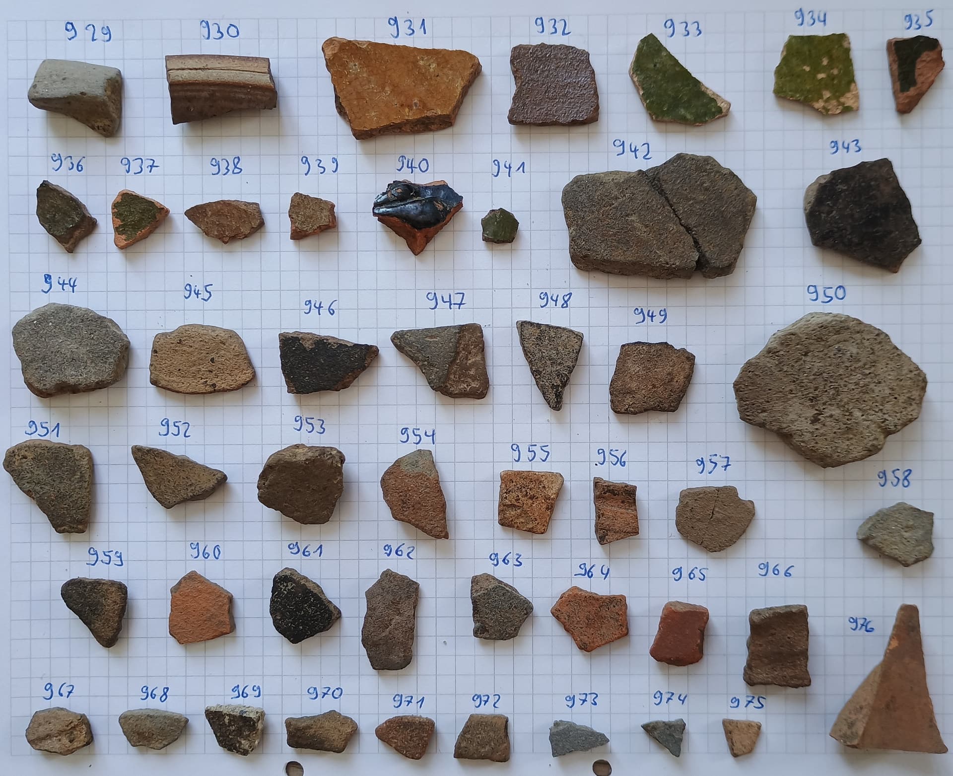

hier sind die nächsten Stücke:
Diesmal ein Randstück unglasiert (929) und eins glasiert (930). Elf Stücke glasiert (931 bis 941) und 35 unglasiert (942 bis 976).

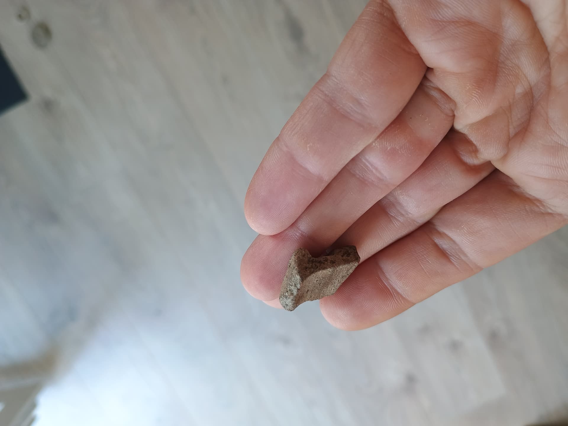

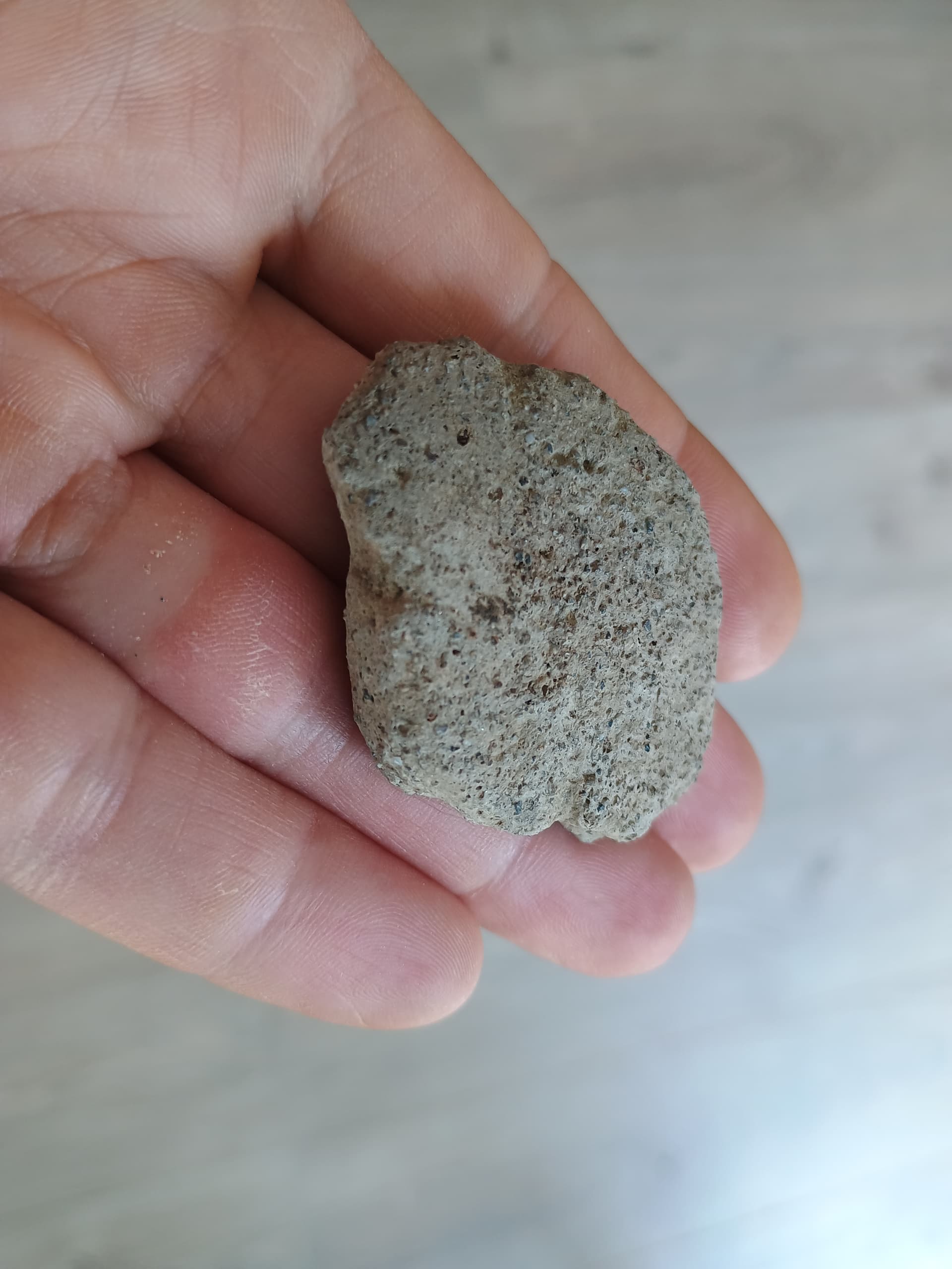

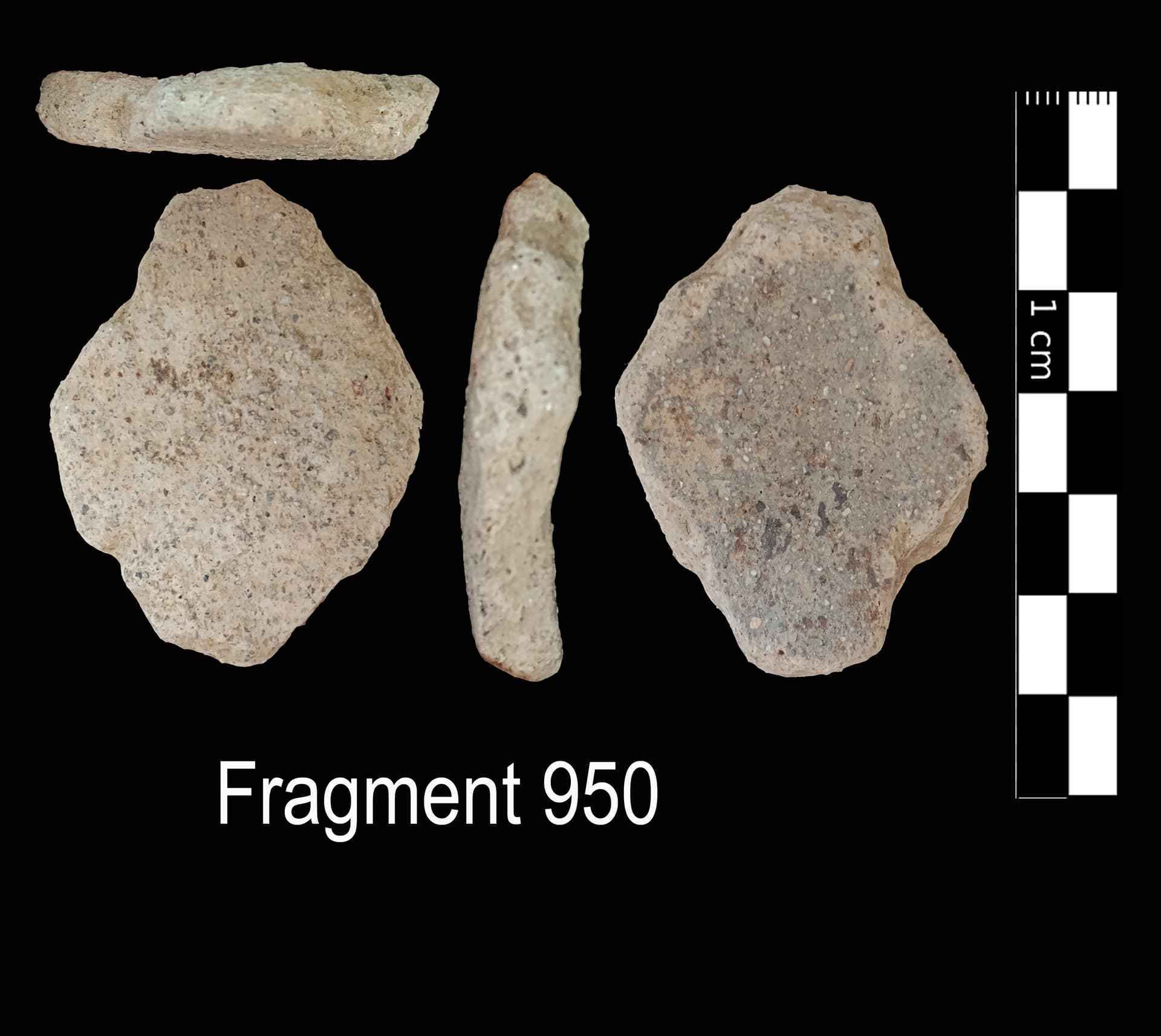

Fragment 950
Als ich das Stück aus der Erde geholt hatte, dachte ich zuerst ich hätte wieder ein Stück Typ Friedberg. Als ich es gewaschen hatte, traf das eher nicht mehr zu. Ich halte es dennoch für etwas älteres.
Das Stück ist relativ hart gebrannt mit ein paar weicheren Stellen. Die Magerung ist sehr grobkörnig (Partikel um 1mm und davon relativ viele). Glimmer ist so gut wie nicht vorhanden.
Was denkt ihr? Könnte etwas älteres sein?

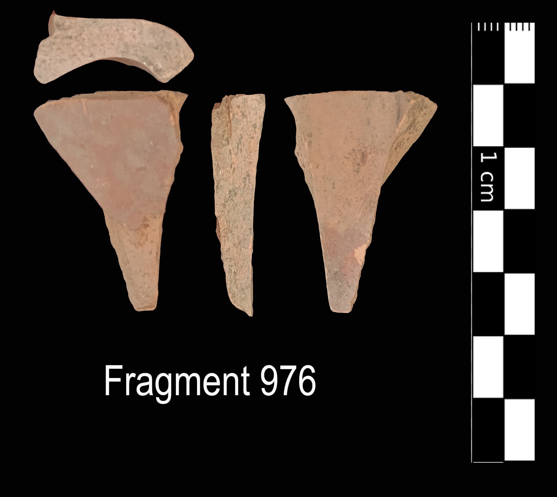

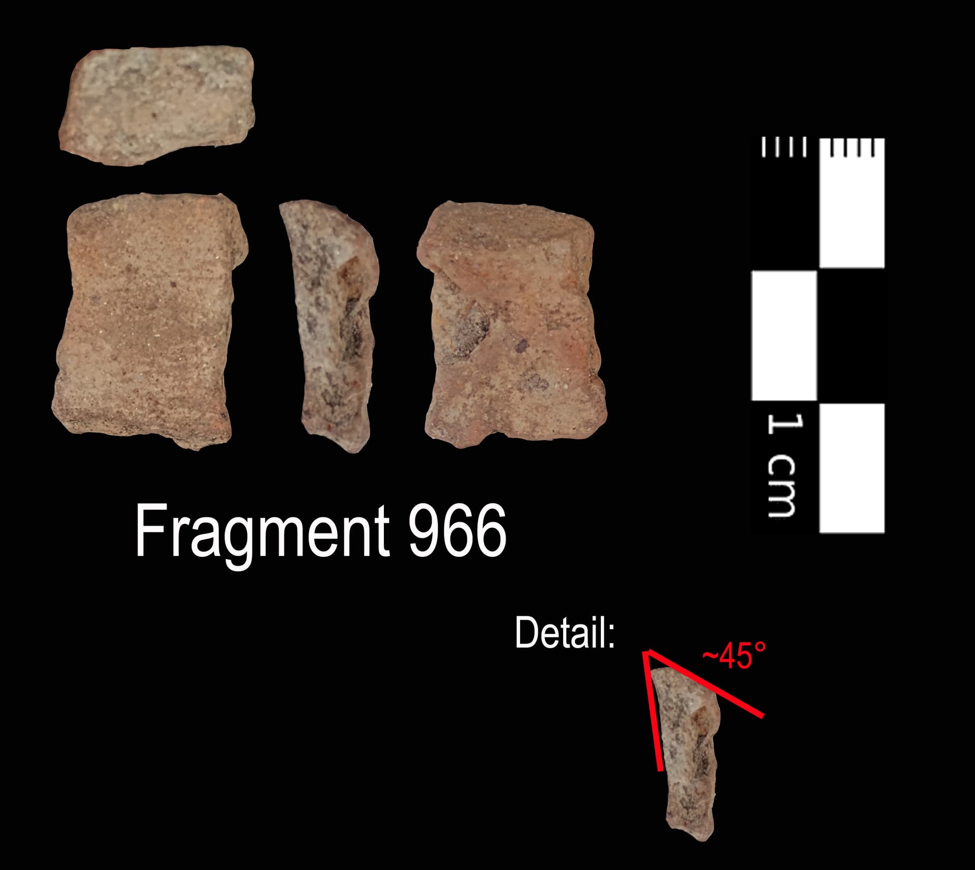

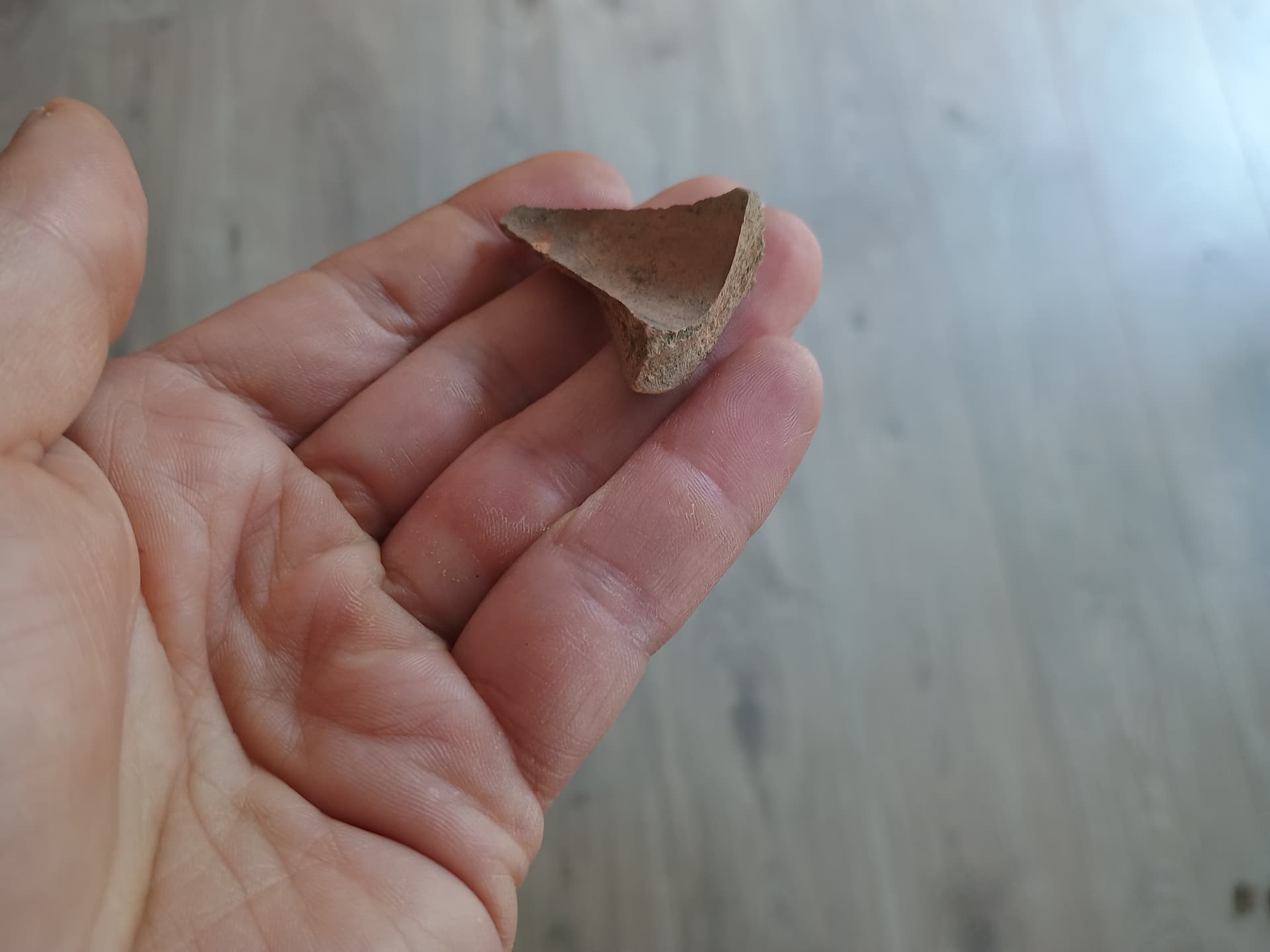

Fragment 966
Das Stück gibt mir etwas Rätsel auf. Leider ist es sehr klein und deshalb wird es vermutlich schwer etwas dazu sagen. An der Innenseite ist die Wand zudem etwas abgebrochen. Das Stück ist oxidierend hart gebrannt. Die Magerung besteht aus vereinzelt gröberen Partikeln (0,5mm) und wenig Glimmer.
Weshalb das Stück jetzt hier gelandet ist? Der Rand knickt in einem ca. 45° Winkel ab.
Ist das ein Teil einer Ofenkachel? Oder warum dieser merkwürdige Rand?

hier meine unmaßgebliche Meinung zu den Stücken, die teils auf Bachgefühl basiert, also nichts Verlässliches, weißt du ja.
Scherbe 950: Wie alt meinst du denn mit “vielleicht älter”? Also, vorgeschichtlich würde ich sie jetzt rein optisch nicht schätzen, falls du das meinst.
Scherbe 966: Hatte ich auch erst so ähnlich, mit dem Rand und dem roten Ton … Mit dem kurzen Rand müsste sie eigentlich ja eher frühes Mittelalter sein.
Scherbe 976: Die würde ich neuzeitlich sehen, und ja, Ziegel könnte schon sein.
Hoffentlich sagen noch unsere Experten was dazu!
ich denke 950 würde gut zu den zwei Stücken Typ Friedberg passen. Also frühes Mittelalter.
976 ist Neuzeit, das war keine Frage. :sweat_smile: Die Frage ist von welcher Keramik.
ach so, sorry :grin: - welche Keramik das sein könnte, kann ich dir leider nicht sagen.

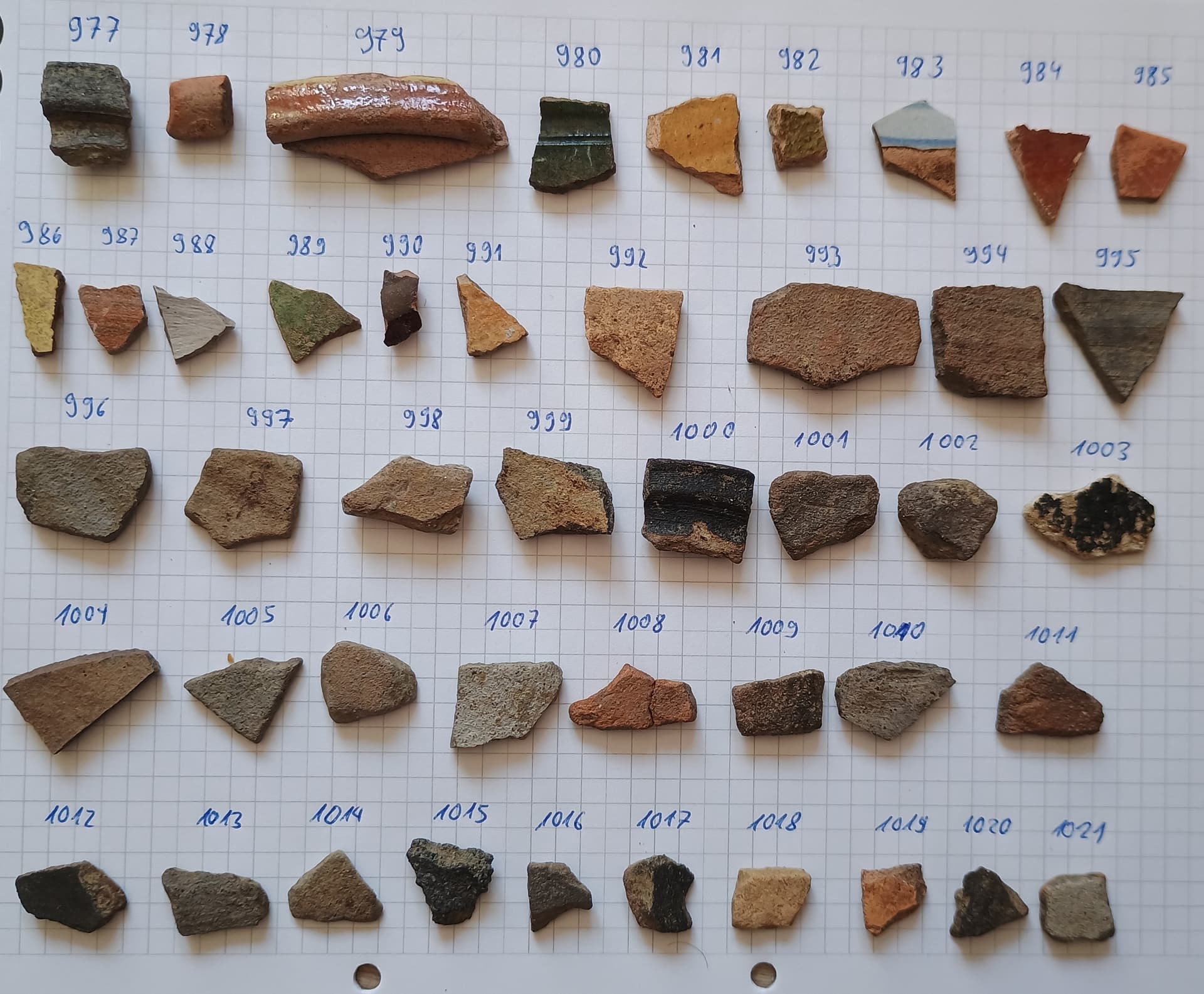

hier sind die nächsten Funde:
Wir haben drei Randstücke unglasiert (977, 978 u. 1000) und eines glasiert (979). Zwölf Wandscherben glasiert (980 bis 991). Der Rest sind unglasierte Wandscherben.
Näher eingehen möchte ich auf 979 und 1000.

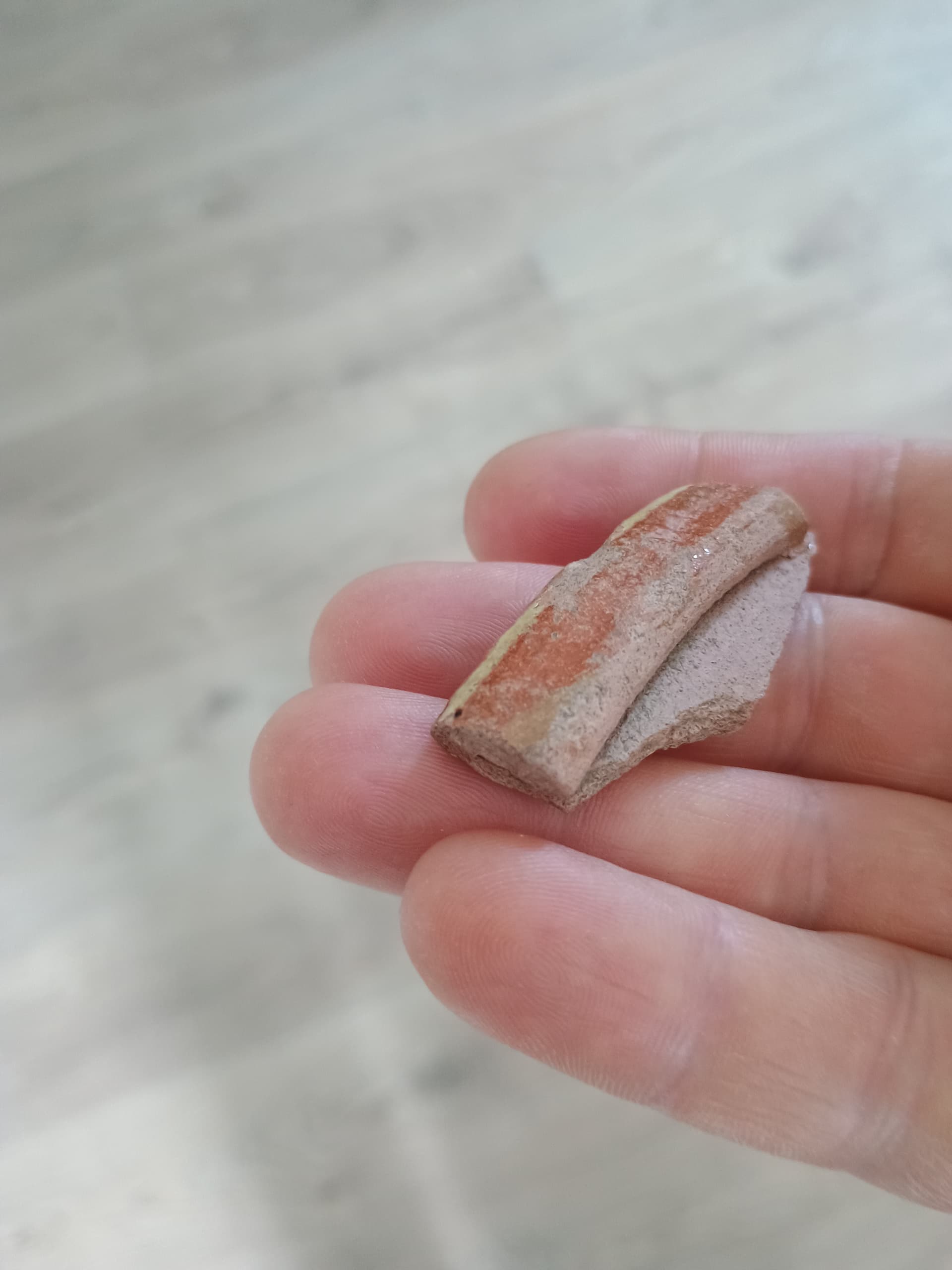

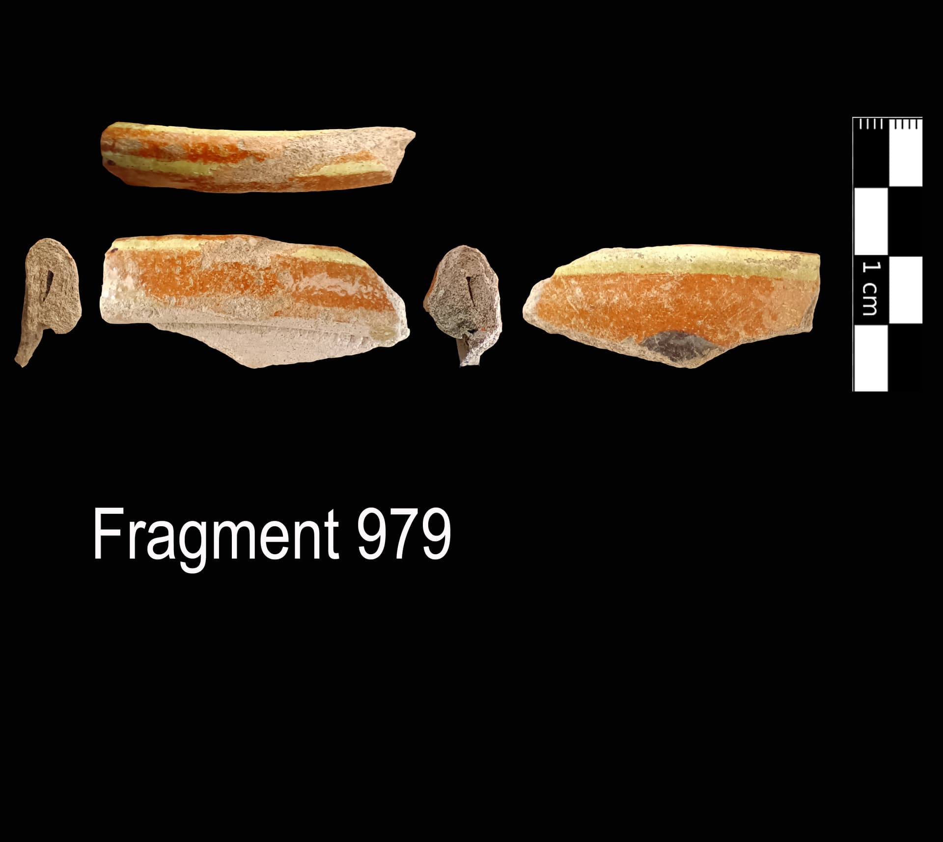

Fragment 979
Eigentlich nicht weiter spektakulär, allerdings sieht man hier sehr schön wie der Töpfer den Rand nach innen gefaltet hat. Deswegen hat es das Fragment doch zu den besonderen Funden geschafft.
Das Stück ist oxidierend hart gebrannt und fein gemagert. Glimmeranteil ist gering. Also typisch Neuzeit eben. Bei der Ansicht links kann man hervorragend die Faltung sehen.

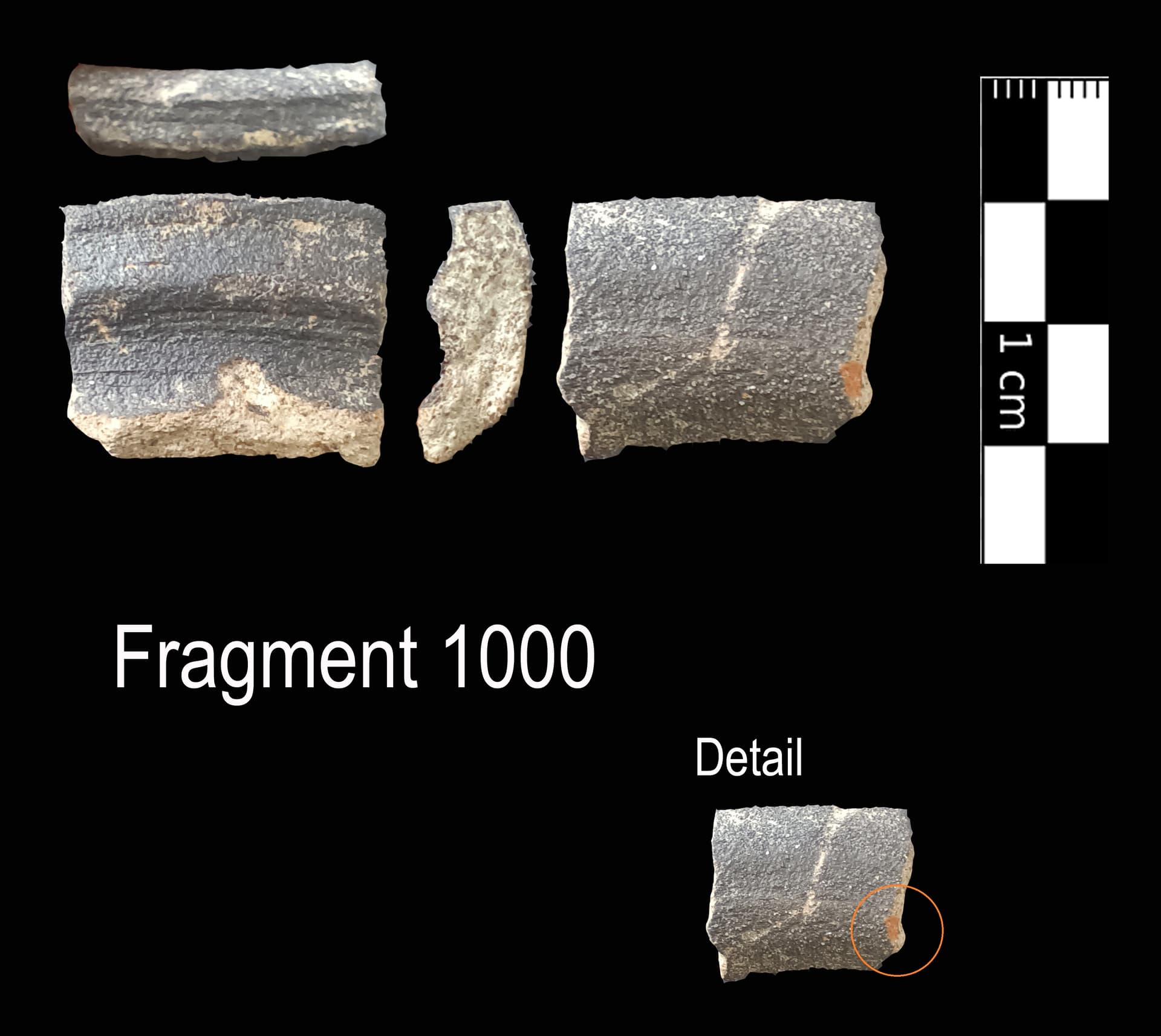

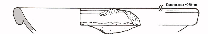

Fragment 1000
Hier wird es schon spannender. Das Stück ist reduzierend hart gebrannt. Die Magerung ist sehr fein. Der Glimmeranteil relativ hoch, aber sehr fein. Das Spannende ist der im Detail markierte rote Fleck. Wurden hier oxidierend gebrannte, zerstoßene Scherben als Magerung hinzugefügt? Wie als würdet ihr das Stück schätzen? Spätes Mittelalter oder frühe Neuzeit?
ich hatte erst gestern auch so einen roten Fleck in einer Wandscherbe und musste gleich an deine hier denken. Warum sollte nicht alter gebrannter Ton als Magerung mit eingearbeitet worden sein, wurde ja schon in der Vorgeschichte so gemacht, oder ein Brösel lag noch irgendwo auf der Werkbank.
Mit der zeitlichen Randzuordnung tu ich mich in solchen Fällen wie deiner zweiten vorgestellten Scherbe hier oft noch sehr schwer. Erst gestern habe ich eine Randscherbe gefunden, die einfach nur ganz glatt abgestrichen ist, keine Lippe, nichts nach außen gestrichen, müsste demnach also eigentlich recht alt sein, ist aber komplett hart gebrannt, dicht und fein gemagerter, also recht jung. Und auch wenn es vor- und frühgeschichtlich schon mal hart gebrannte und fein gemagerte Keramik gibt, die gehört sicher nicht dazu. Keine Ahnung, was das für ein Gefäß war. Außen noch zwei gekreuzte Striche im Ton, aber nicht besonders regelmäßig. Vielleicht einfach ein fauler Töpfer. :grin:
Streng genommen müsste deine Scherben ja laut der Typentafeln älter sein, sie sieht für mich aber jünger aus. Und sicher hat es hier und da auch mal untypische Randformen gegeben, warum auch nicht. Ich sag jetzt mal Hochmittelalter, um irgendwo in der Mitte zu landen, aber kann das nciht begründen. Vielleicht sagt ja noch einer der Keramikexperten was dazu.
Servus Inez,
die Typentafeln zeigen ja nur ab wann die einzelnen Formen auftreten. D.h. den Karniesrand gab es zum Beispiel ab den Mittelalter. Wenn du einen Karniesrand hast, dann wird er nicht älter als Mittelalter sein. Er kann aber deutlich jünger sein. Da brauchst du dann die anderen Faktoren wie Magerung oder Glasur um das näher bestimmen zu können.
Und um es noch komplizierter zu machen: Karniesrand ist nicht gleich Karniesrand. Der eine ist mehr gerundet, der andere mehr kantig. Der eine sehr schmal, der andere ausgezogen.
Deshalb hier auch meine Frage zu eurer Einschätzung. Ich kann das Stück zwar auf SMA bzw. FNZ eingrenzen, aber halt nicht genauer. Da braucht es etwas mehr Erfahrung.
Und natürlich interessiert mich hier, ob im SMA bzw. FNZ noch alte Keramik dazu gemagert wurde. Das wäre dann ein weiterer Faktor.

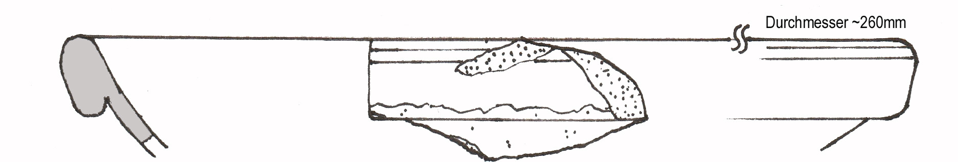

Hallo Shard
Ich würde die 1000 ins 16.Jh setzen, ans Ende der Entwicklungsreihe. Das Material ist sehr homogen, sehr gut bis zu einer einheitlich hellbraun Farbe gebrannt, eine homogene Brennhaut in einem leicht bläulich-metallischen Farbton. Wenn du sie mal mit einem alten dicken Kugeltopfrand vergleichst, siehst du, was sich verändert hat.
Zur Magerung: der rote Einschluss könnte ein Mineral sein, Backstein, Dachziegel, Gefässkeramik, …..? Magerung mit Backsteinbruch kommt häufiger bei Schmelztiegeln oder Ofenkacheln vor. Es könnte aber auch in der Magerung oder im Ton gesteckt haben. Hast du mal ein Mikroskop eingesetzt?

Hi Shard,
jetzt muss ich nochmal nachhaken, immer dieser Karniesrand … den gab es doch aber auch schon vorher? Bei den Römern, sogar in der Latène-Zeit, wenn ich mich total irre. Im MA war er halt vorherrschend.
Erleuchtet mich mal bitte!
Shard, das wollte ich eigentlich schon vorher sagen. Ich finde es absolut super, wie du die Zeichnungen hinkriegst und das insgesamt machst! Ich nehme mir das immer vor, und dann fehlt einfach ständig die Zeit, aber die fehlt mir ja zurzeit ständig, hab schon so die Nase voll und steh kurz vorm Burn-out. Na, besser als keine Arbeit, zumindest noch, bevor mich KI arbeitslos macht.
Vielen Dank für das Lob!
Was den Karniesrand angeht, so steht in Balismink, dass er erstmals im FMA auftrat, in Deutschland aber erst Ende HMA.
Bitte beachten, für den Karniesrand ist die Hinterschneidung entscheidend. Heißt wenn ein Tropfen den Rand runter läuft, muss er unten abtropfen. Ränder die diese Hinterschneidung nicht haben sind Leistenränder.
