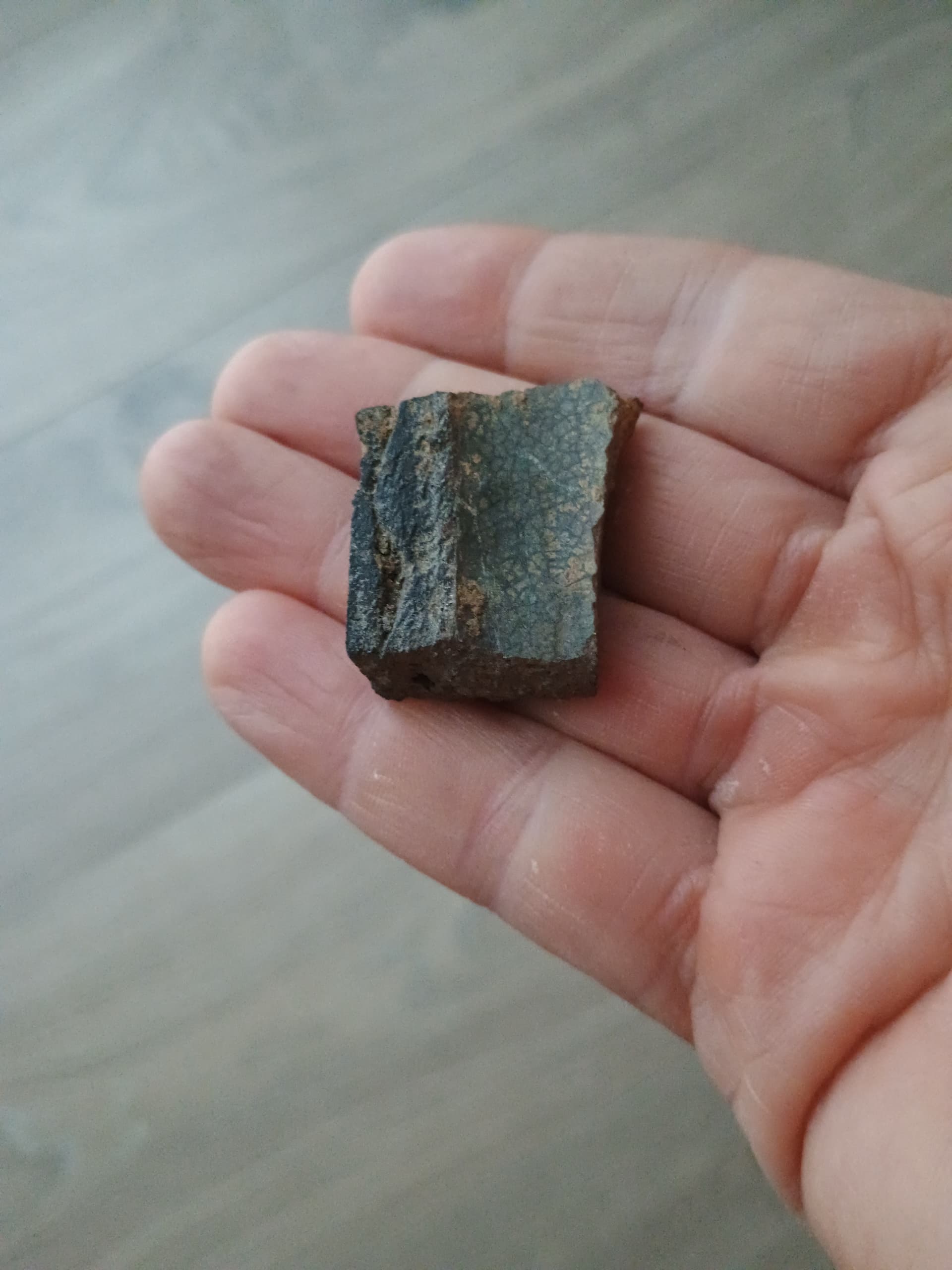

Servus Inez,
da ist tatsächlich etwas rötliches, aber keine Engobe oder Glasur. Das scheint tatsächlich im Ton enthalten zu sein. Vielleicht ein klein wenig Eisen?

ja, genau, sieht aus, als wäre es im Ton selbst. Mein erster Gedanke war, dass da schon was aufgemalt sein könnte, etwas von dünnflüssiger Konsistenz, das in den Ton eingezogen ist. Ich weiß nicht, ob so etwas gemacht wurde. Für Eisen ist es mir fast zu rot (ich denke, es müsste dann eher orangefarbener, eher rostrot aussehen), aber das beruht natürlich nicht auf Expertise.
Was meinst du denn, welcher Zeitstellung sie entspricht? Bei weich gebrannt denke ich natürlich sofort an “älter”, der Rand dürfte ja auch nichts “Modernes” im Sinne von spätem MA/Frühe Neuzeit sein. Ich weiß es aber nicht.

Gut möglich, dass da Mal Bemalung oder Engobe drauf war. Allerdings hat das Stück schon so einiges mitgemacht, so wie es aussieht.
Ich persönlich würde es im FMA verorten. Zum einen weil die Scherben sehr weich ist, zum anderen wegen der Form. Und natürlich weil ich hier schon mehrere Stücke aus dem FMA gefunden hatte.

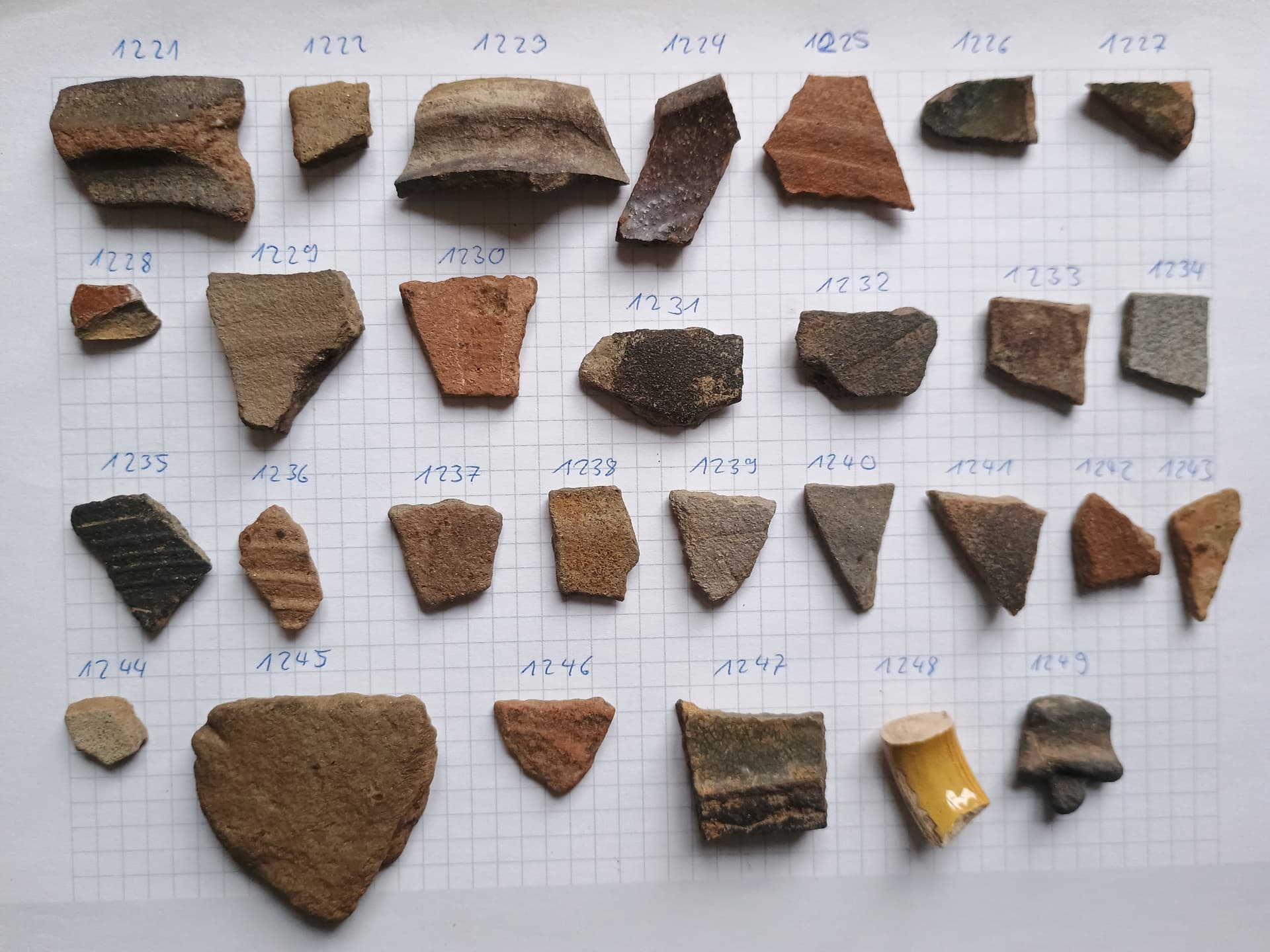

Hier die nächsten:
Wir haben zwei Randstücke unglasiert (1221, 1222) und zwei glasiert (1223,1224). Vier Wandstücke glasiert (1225-1228) und sechzehn unglasiert (1229-1244). Drei mutmaßliche Bodenstücke (1245-1247) und zwei Handhaben (2248,1249).

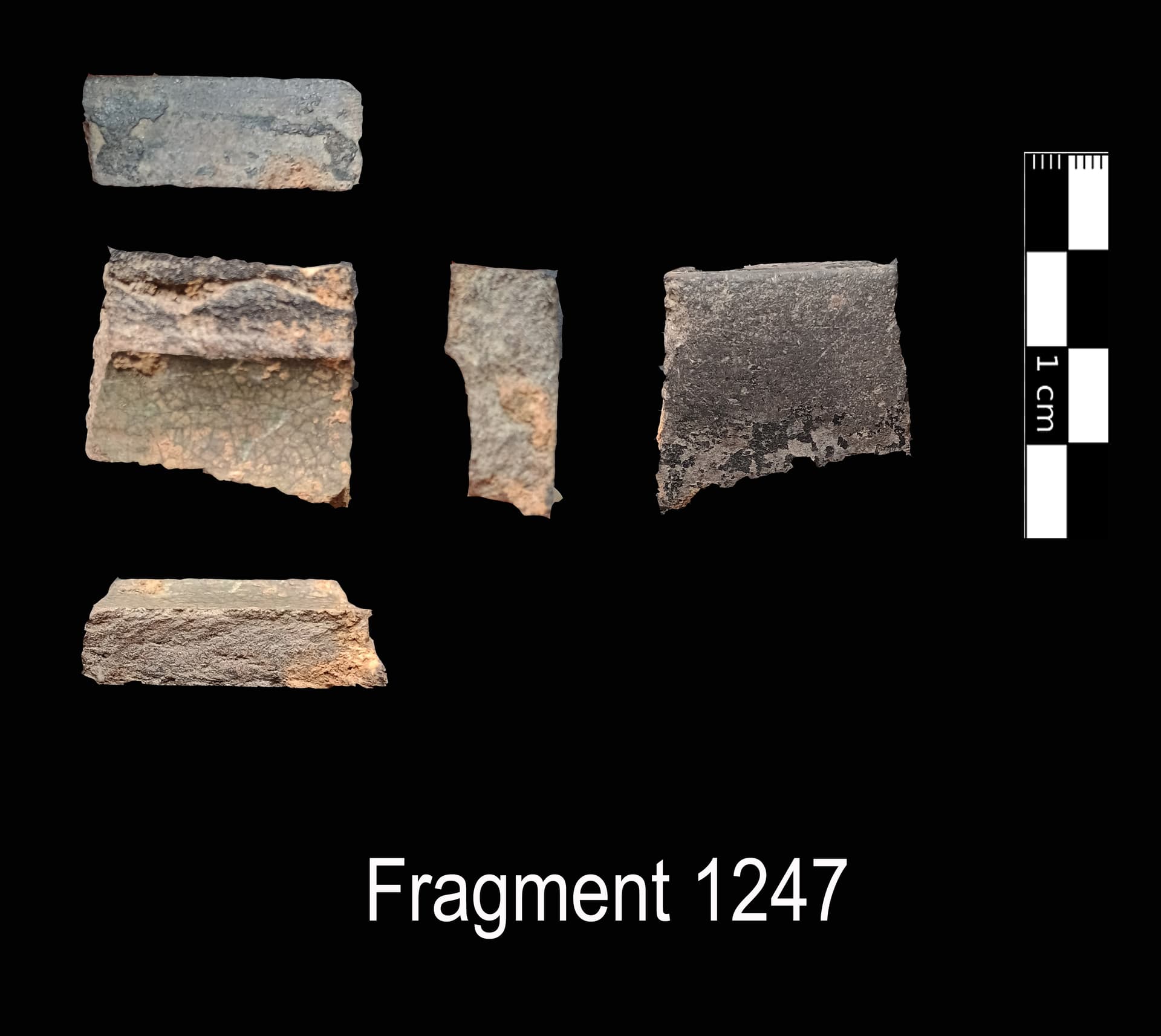

Fragment 1247
Reduzierend hart gebrannt und glasiert. Fein gemagert und wenig Glimmer. Mit Sicherheit aus der Neuzeit, aber wovon? Eine Fettpfanne? Ofenkachel? Die Ränder weisen keine Krümmung auf, also dürfte der Grundriss quadratisch oder rechteckig gewesen sein.
Jemand eine Idee?

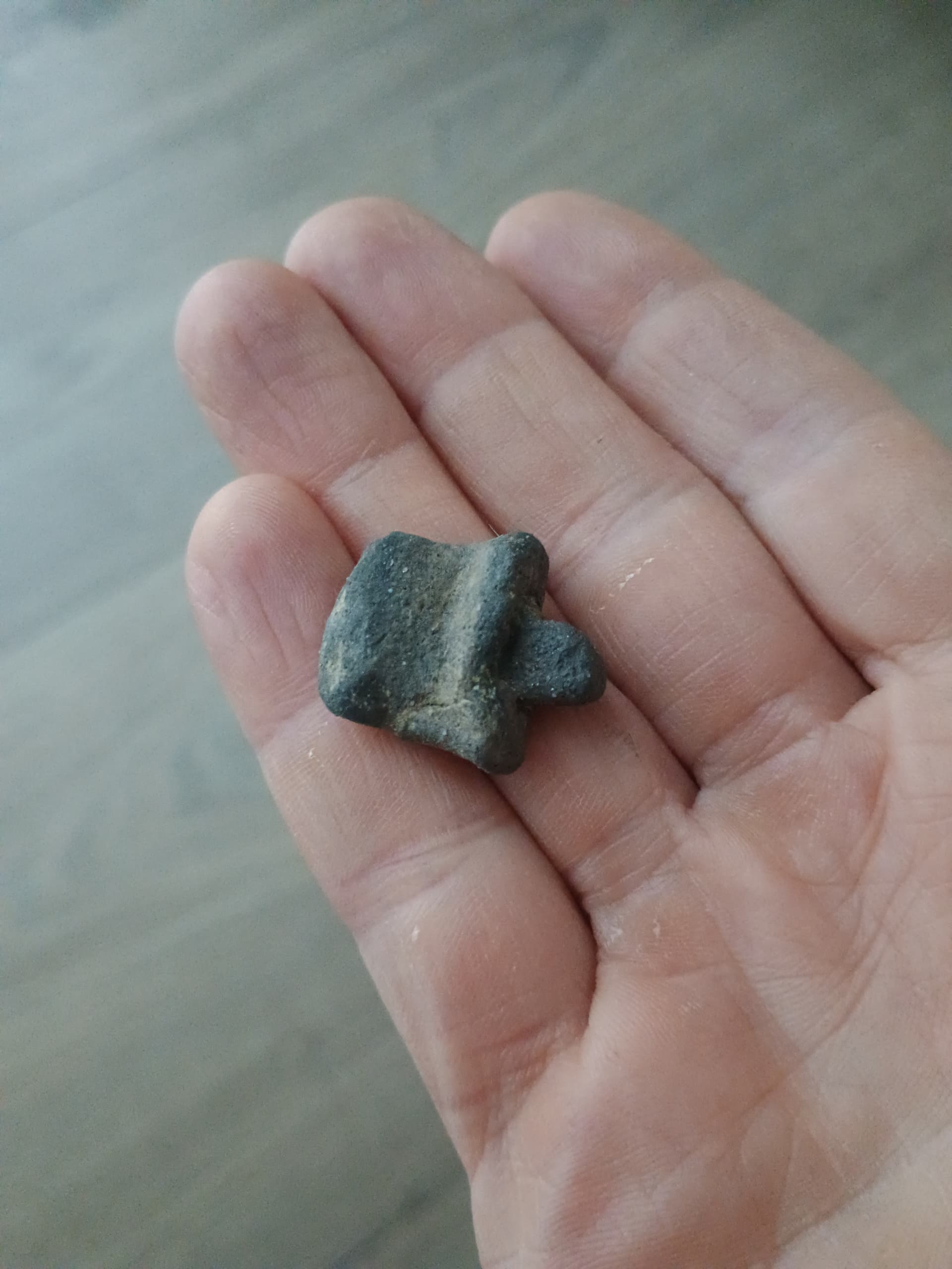

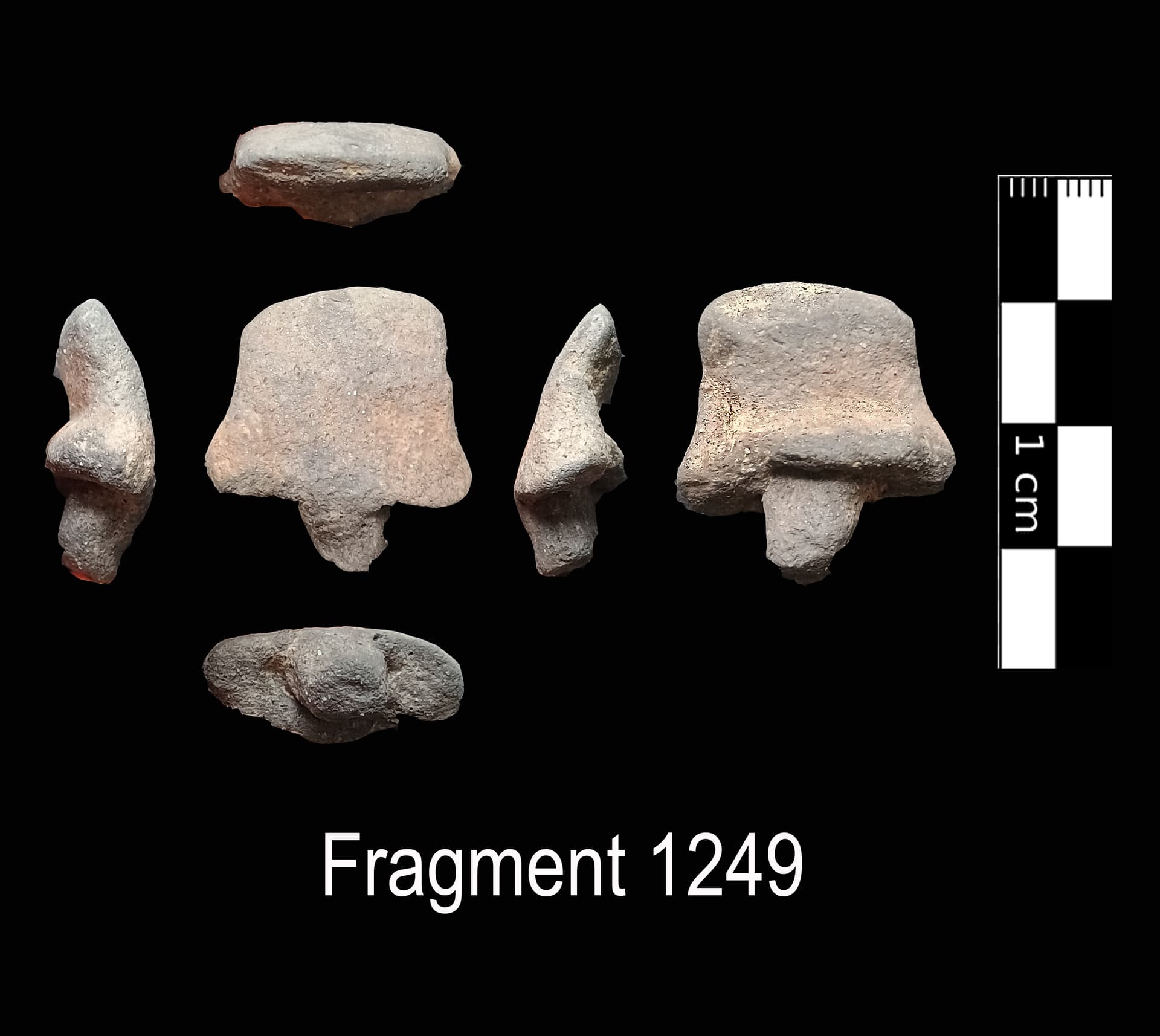

Fragment 1249
Reduzierend hart gebrannt. Fein gemagert und auch hier wenig Glimmer. Eine sehr kleine Handhaben vermutlich, aber der Bruch ist mehr als ungewöhnlich…
Wurde da verstärkt? Gab es so etwas wie Verstärkungen?
Was meint ihr? Freue mich wie immer über rege Teilnahme.:blush:
genau die beiden Fragmente haben mich auch gleich interessiert! Mit “verstärkt” meinst du den “zapfen oder was immer das sein soll, der da raussteht? Sieht wirklich sehr ungewöhnlich aus. Haushaltskeramik damit wohl eher nicht, irgendwas Bauliches, Steckverbindung oder so?
Servus Inez,
ja genau. Es muss ja einen Grund geben warum das Stück so gebrochen ist wie es letztlich gebrochen ist. Deshalb Frage ich ob es da etwas gab. Die Handhabe ist ja auch sehr klein, vielleicht haben wir da auch andere Fertigungstechniken.
Bist du sicher, dass das Teil eine Handhabe hat? Vielleicht war es ja wirklich was Technisches, oder eine Verzierung, die mit dem Zapfen befestigt wurde …
ich kenne von vorgeschichtlicher Keramik gezapfte Henkel. Das scheint also durchaus Sinn zu ergeben. Diese Handhabe wirkt auf den Bildern übrigens auch vorgeschichtlich. Wie hart ist das Stück?
Ich sehe gerade, du hast ja geschrieben, dass es hart ist.
Ja genau, sie erscheint mir auch etwas zu filigran für vorgeschichtlich. Gab es da so kleine Handhaben?
Ich denke das Stück selbst ist eine Handhabe.

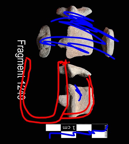

Hier Mal auf die schnelle wie ich denke, dass das Teil verortet ist:
Also rot das Gefäß, blau musst wegdenkenken.
