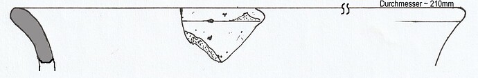

Näher eingehen möchte ich auf Fragment 308:
Die Scherbe scheint etwas älter zu sein. Die Scherbe hat keine Drehriefen und scheint von Hand aufgebaut worden zu sein (ähnlich wie Fragment 94). Die Scherbe ist weich gebrannt und fein gemagert mit wenigen groben Magerungspartikel. Der Glimmeranteil ist relativ hoch und auffallend ist hier, dass sehr große Glimmerpartikel dabei sind. Teils über einen Millimeter. Am oberen Rand ist eine Rille, die mit einer helleren Schicht gefüllt ist. Könnte das ein Rest von Engobe sein? Insgesamt macht das Stück auf mich den Eindruck aus dem frühen Mittelalter zu stammen, aber da hab ich bisher nur ein Referenzstück. Was denkt ihr?
Übrigens der Durchmesser und die Ausrichtung auf der Zeichnung sind sehr vage, da das Stück sehr ungleich gearbeitet ist (was auch auf einen Aufbau von Hand hindeutet).
