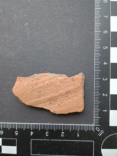

Hallo @Shard
schwierig mit nur einer Ansicht. Auf den ersten Blick sieht die 346 älter aus, vielleicht kannst du die Rückseite und unbedingt die Magerung zeigen. :innocent:
Oli
Servus Oli,
einmal 346:
Ja, schwierig mit einer Ansicht. Ich hatte sie auf neuzeitlich geschätzt und damit als eher unspannend eingestuft.
Kann man aber mit einer Ansicht sicher nicht so leicht sehen.
Hallo @Shard
das ging ja schnell, vielen Dank.
Die würde ich schon ins MA stellen, mehr kann ich aber dazu so nichts sagen.
Auf dem Übersichtsbild sah Oberfläche und Bruch deutlich dunkler aus und ich wollte schon eisenzeitlich schreiben :sweat_smile:
So schnell gehts.
Warten wir mal ob Uwe noch mehr dazu sagen kann.
Oli
Servus Oli,
ja, erstaunlich was der Hintergrund ausmacht. Mittelalter klingt gut. :+1: Über die großen Stücke freue ich mich am meisten. Da ist die Wahrscheinlichkeit größer ein passendes Gegenstück zu finden.
bei 346 würde ich an die Zeit um 1200 denken. Der Scherben ist schon reduzierend gebrannt, hat zum Schluss aber doch noch Sauerstoff abgekriegt, deshalb die unterschiedlichen Farben. Sie hatten das ganze noch nicht richtig unter Kontrolle.
Ich meine auch relativ grobe Magerungsteile erkennen zu können, und würde wegen der unterschiedlichen auf Innen- bzw. Außenseite zu sehenden Drehspuren auf eine Formung auf der langsam drehenden Scheibe tippen.
355 könnte knapp unter dem Rand sitzen, solche Leistenverzierungen kenne ich aus dem 16. Jh.
Sind das alles eigentlich Oberflächenfunde, Typus umgelagerter Hausmüll? Oder hast du einen Befund dazu? Es ist schon eine große Streuung in Datierung und Qualität.

Edit: Wie kommt es eigentlich zu dieser Außenoberfläche (bei 346 ) ohne Drehriefen? Würde da irgendwie nochmal drüber gebürstet? Und in welcher Zeit würde das gemacht?

Ich habe jetzt Fragment 355 noch etwas aufbereitet, weil es jetzt doch interessanter ist als ursprünglich von mir angenommen. Wegen der geringen Größe und dem schlechten Zustand ist der Zeichnung mit vielen Annahmen behaftet (Durchmesser ist schlecht bestimmbar, Lage auch schwer erkennbar).
ich meine solche Scherben auch schon mal in den Fingern gehabt zu haben. Rein technisch ist das wohl eine Majolika, aber ich vermute, dass unter der Glasur Reste einer weissen Engobe sitzen. Ist das bei deinem Stueck auch so? Es wäre dann der Versuch einer Nachahmung einer Fayence, also doch eher ein wenig jünger.
Dazu würde passen, dass es sich vermutlich um ein Kochgeschirr handelte (Grapen), während Fayence eher für Tafelgeschirr benutzt wurde.
Aber es ist auf alle Fälle ein interessantes Stück.
Die Glättung der Außenseite eines Gefässes kann mit einem Stück Stoff, einem Schwamm, einem Stück Holz oder … gemacht werden. Das ist von Töpfer zu Töpfer unterschiedlich.
Viel Spaß
für mich sieht es nicht so aus. Die Glasur scheint sehr dünn zu sein, fast schon durchscheinend. Ein paar weiße Stellen gibt es schon, aber die sehen nicht wie Engobe aus, sondern mehr wie Reste der Glasur. Schwer zu beschreiben, manchmal sieht eine Glasur weiß aus wenn sie bricht. So scheint es hier zu sein.
