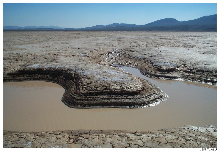

Bei den Sedimentgesteinen kennt man die Trockenrisse und ihr Verlauf erklärt sich auch aus den Faktoren des Trocknungsprozesses und hat mit dem Kristallgefüge nichts zu tun.
Trockenrisse
Bild: Schichten mit Trockenrissen
http://de.academic.ru/pictures/dewiki/77/Mojave\_CoyoteDryLake.jpg

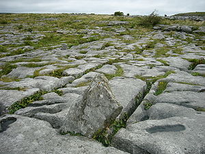

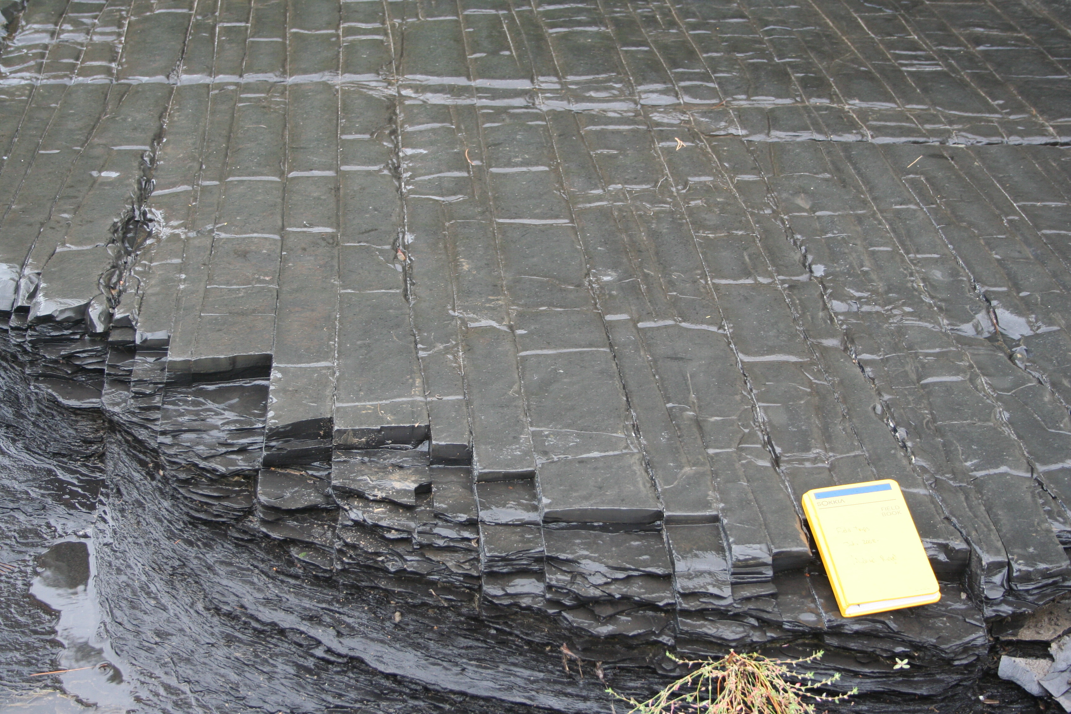

Daneben gibt es noch zwei typische Rißbildungen die einerseits auf chemische und hydrauliche Vorgänge und andererseits auf tektonische Kräfte zurückgehen.
Flachkarren , Schichtfugenkarre
Klüfte
Bild: Rechtwinklige Klüftung Schiefer
http://upload.wikimedia.org/wikipedia/commons/0/09/Joints\_1.jpg
In Tasmanien gibt es dazu schöne Anschauungsbeispiele. Hier auch nochmals die unterschiedlichen Entstehungsursachen.
Tessellated pavement Entstehung
Hier werden alle Typen beschrieben.
http://en.wikipedia.org/wiki/Tessellated\_pavement
Bilder tessellated pavement
https://www.google.de/search?q=tessellated+pavement+geology&biw=1280&bih=929&site=webhp&tbm=isch&tbo=u&source=univ&sa=X&ei=8PdcVeL5EMWZsgGCn4G4DQ&ved=0CC4QsAQ

Habe erst flüchtig durchgesehen. Leider reicht mein englisch nicht aus, um solche komplexen Ausführungen zu verinnerlichen. Hast Du zu dem Bild ´Rechtwinklige Klüftung Schiefer´ noch einen Aufsatz zur Entstehung? Das könnte sehr interessant sein.
@StoneMan
Bezüglich der Klüftungsentstehung ist es eigentlich egal um welches Gestein es sich handelt.
Grundsätzlich kann man zwei Ursachen festhalten, erstens Dehnung und Schrumpfung und zweitens tektonische Kräfte. Ob jetzt ein Riss polygon oder rechtwinklig wird hängt von der Gleichmäßigkeit der Druck - und Zugkräfte ab und dies wiederum von… siehe unten !:stuck_out_tongue_winking_eye:
Kluftsysteme
http://de.wikipedia.org/wiki/Orthogonales\_Kluftsystem
Ich würde es bei dieser Erklärung und den bereits verlinkten von Wikipedia und Co. belassen, denn die Entstehung von Klüftungen ist ziemlich komplex und dazu kommen noch unterschiedliche Auffassungen und wie üblich keine einheitlichen Termini.
