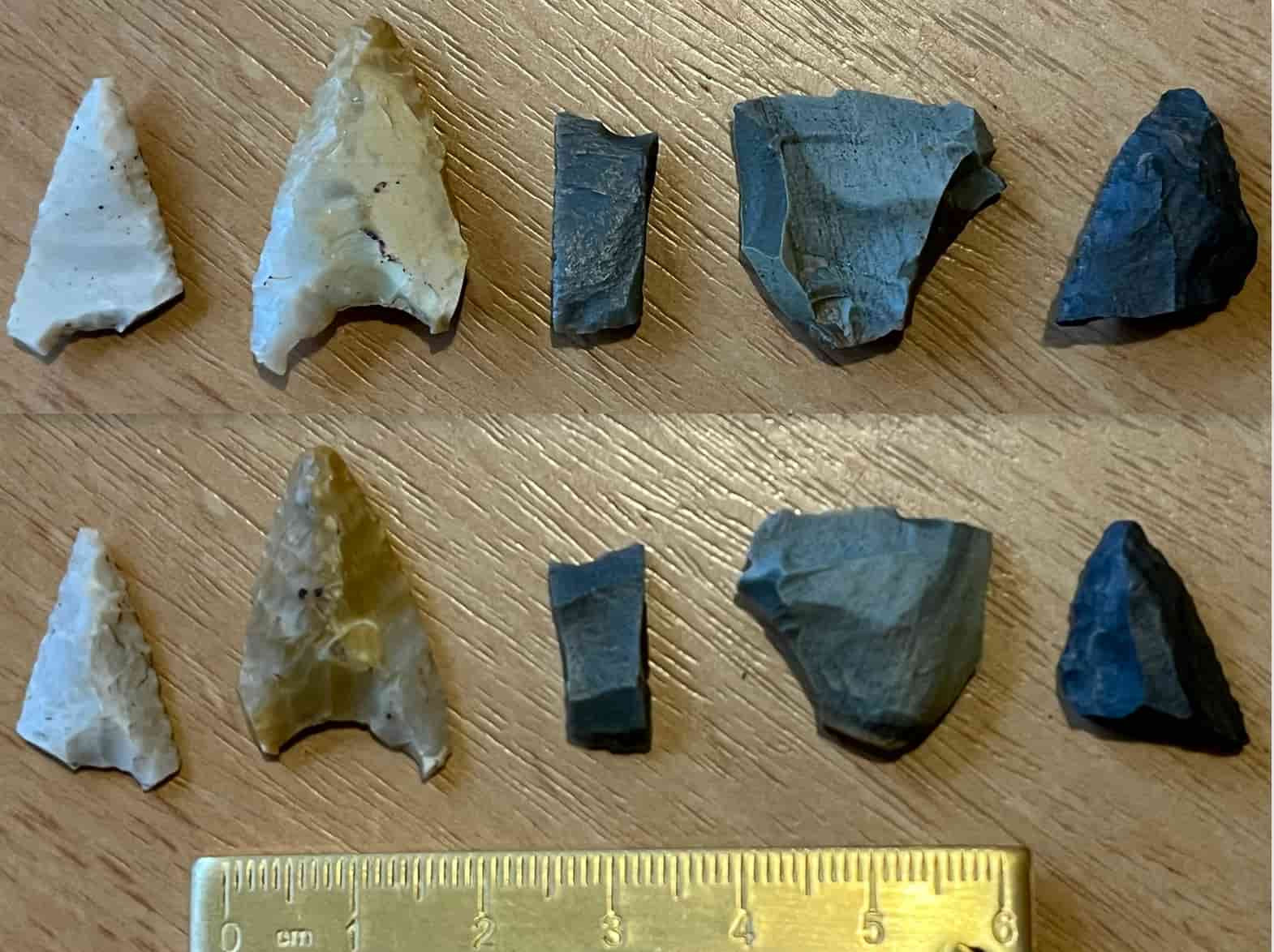

Ich beginne mal mit den Spitzen. Man kann hier schon sehen, dass mehr als eine Periode vertreten ist.
Es handelt sich um 2 längschneidige und zwei querschneidige Pfeilspitzen. Die schwarze Spitze ist ein Fragment, beidseitig retuschiert und 5mm dick (!), ich vermute eher keine Pfeilspitze, sondern Speerspitzen- oder Dolchfragment (?).

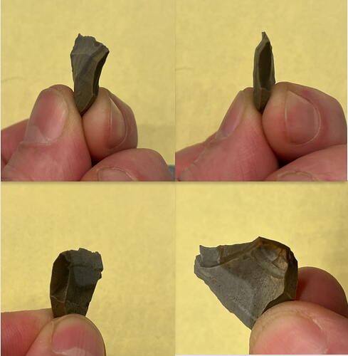

bei dem Stück an vierter Stelle habe ich Probleme es als Artefakt anzusprechen (was nicht heißen soll, dass es keins ist). Kannst du das vielleicht noch Mal im Detail von allen Seiten fotografieren?

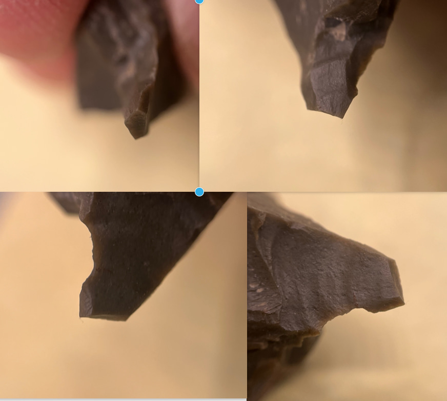

tatsächlich habe auch ich dieses Stück sehr spät als möglichen Querschneider wahrgenommen.
Die Schneide ist fast papierdünn und sehr scharf, man könnte damit auch schneiden, und mit diesem winzigen Dorn sogar ganz fein sticheln.
Aber ich finde, da wurde sich bemüht, eine gut zu schäftende, abgeflachte Basis zu schaffen (letztes Foto). Dort kann man sogar schöne Wallner-Linien sehen.
Dennoch, unsicher.

Nachtrag: Mit Unsicher meine ich die Einordnung als Querschneider
die beiden linken Pfeilspitzen sind Sahnestücke. :+1:
Zu den anderen Teilen kann ich aufgrund unzureichender Abbildungen nichts sagen.
Die Vermutung “Speerspitzen- oder Dolchfragment” ist mutig. Dafür ist das Fragment schlicht zu klein.
Pfeilspitzen aus schwarzen Kieselschiefer gibt es, aber hierzu müssten gute Fotos markante Merkmale zeigen.

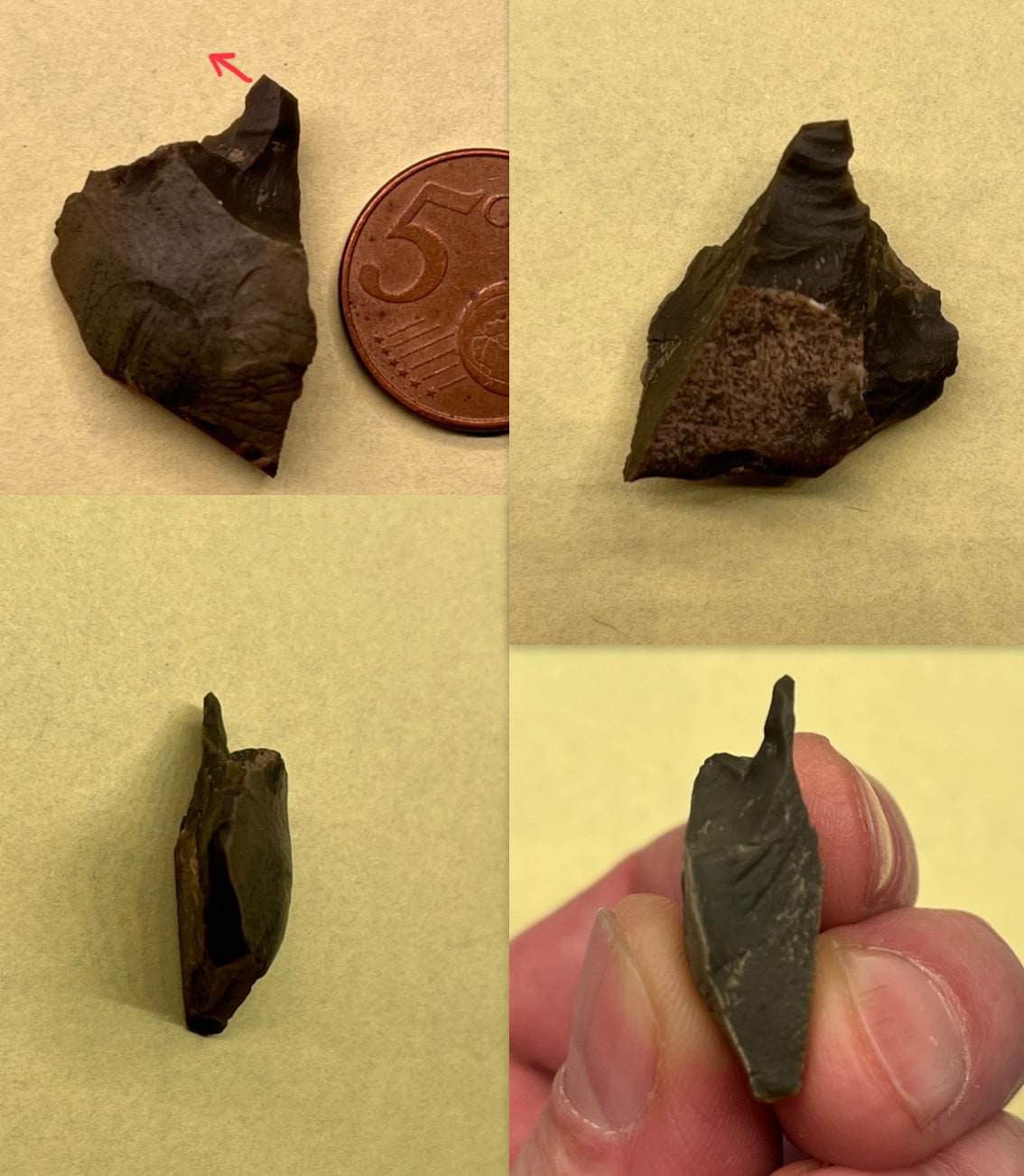

Um mal die meisterhaften Fähigkeiten der Besucher dieser Stätte aufzzeigen, hier ein Stichel, wie er zarter kaum noch sein kann. Der Pfeil zeigt die Arbeitkante mit Schneidrichtung an, auf Bild 1 Collage 2 sieht man die Stichelbahn (Ich hoffe, das ist der richtige Begriff).
Nachtrag: Beim Finden - das war eines der ersten Stücke - dachte ich an Bohrer, Stichel musste ich noch lernen.
Muss ich noch immer.
Hier sehe ich eine zufällige Geröllspitze.
