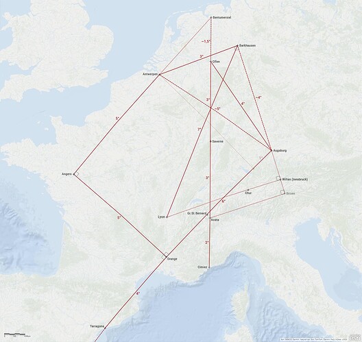

Und es wird noch besser: Aufbauend auf der Linie Tarragona–Orange–Augsburg bilden die Passhöhe des Großen St. Bernhard (Summus Poeninus) und Augsburg ein gleichschenkliges Dreieck mit Bavay — mit langen Seiten, die nur um maximal 0.45% von jeweils 5° abweichen.
Der Große St. Bernhard wurde von Augustus zwischen 25 und 15 BCE eingenommen und befestigt, und auch Bavay und natürlich Augsburg sind augusteische Gründungen.

es gibt Neuigkeiten zur Linie Tarragona–Orange–Augsburg, die weiteren verifizierenden Zuwachs bekommen hat:
Da sich aufgrund der weiten Ausdehnung die Verzerrungen der (Web-Mercator-)Projektion sehr stark bemerkbar machen, habe ich das Ganze unter strikter Berücksichtigung der gemessenen Distanzen auf der rechten Seite unverzerrt gezeichnet — wie es wohl auch ein Römer getan hätte.
Nur so kann man das sehr saubere Fast-Quadrat richtig genießen, dem nur Wangen im Allgäu fehlt, um perfekt zu sein. Jedenfalls könnte man vermuten, dass es dort trotz fehlenden Nachweises zumindest kurz ein römisches Lager gegeben hat, man sich aber doch lieber für das 1° weiter gelegene Augsburg als langfristigen Standort entschieden hat.

Auf jeden Fall scheint mir die obige Karte ein gutes Beispiel für den gelegentlich Regeln sprengenden Pragmatismus zu sein, mit dem man bei den Römern rechnen sollte.
Und bei den gestrichelten, weil für ‘± 1%’ ein wenig zu langen Dreieckseiten nach Augsburg muss man nebenbei bedenken, dass diese über Mittelgebirge in der feindlichen rechtsrheinischen Germania Magna führten.
Aber glücklicherweise heben sich die Fehler leidlich auf, sodass der Winkel in Barkhausen gleichwohl ein rechter ist, auch wenn dieses primitivste Pythagoräische Tripel (5:4:3) nicht ganz perfekt ist.

Update: es gibt wieder Zuwachs aufbauend auf der letzten Karte:
(In Brixen ist die römische Präsenz nicht gesichert, aber doch sehr wahrscheinlich.)
Ansonsten würde ich sagen, “Sitzt, passt und hat Luft!”. :wink:
Der dreifache Kreuzungspunkt im Hunsrück liegt übrigens in Kappel.
Kappel wird erstmals 1091 in einer Urkunde des Kaisers Heinrich IV. erwähnt, in der er Besitzungen im Hunsrück an das Hochstift Speyer schenkt. Name, Lage und archäologische (römische) Funde in und um Kappel lassen den Ort aber als viel älter annehmen, wenn auch eine Siedlungskontinuität nicht nachzuweisen ist.
https://de.wikipedia.org/wiki/Kappel_(Hunsrück)#Geschichte_und_historische_Ortsbeschreibung
Hm…
Bisher sah das Bild mit dem Quadrat recht schön und überzeugend nach einer Planung aus.
Aber je mehr dazu schiefe Punkte und Dreiecke dazukommen, desto weniger geplant sieht es für mich aus sondern zufälliger.
Was soll sich ein römischer Vermesser dabei gedacht haben, einen Kreuzungspunkt im Hunsrück zu wählen und von dort aus alles vom Mittelmeer zur Nordsee genau so durchzuplanen wie Du es auf dem Bild findest?
Insbesondere da ja römische Siedlungen oft quadratisch angeleget wurden, Kastelle ein Rechteck mit Cardo und Decumanus sind und Strassen oft lange Stecken schnurgerade verlaufen. Daher würde ich bei einer Planung eher ein echtes Gitternetz erwarten statt ein zunehmendes “Durcheinander”.
So wie im früheren Bild die Linien Angeres - Wangen und Antwerpen - Orange (wo liegt da eigentlich der Kreuzungspunkt?).
Der “Interessant”-Faktor für dieses Bild wäre: 13 Linien und 6 rechte Winkel bei 14 Punkten bei möglichen 91 (1413/2) Verbindungslinien und 364 (1413*12/2) möglichen Dreiecken. Das wäre Faktor 0,14 bzw. 0,038. Nicht besonders hoch, da gab es schon bessere.
Wenn ich mich nicht verzählt habe (oder “interessant” und “nicht interessant” verwechselt). Weshalb es besser wäre wenn Du ihn selbst ausrechnest und bei jedem neuen Bild mit angibst.
Und das Beispiel mit Brixen ist m.E. eher kontraproduktiv. Das wäre ja eine Vorhersage aus Deinen Analysen auf einen bisher unbekannten Ort gemäß dem entdeckten Vermessungsschema. Hier sagst Du aber, es wäre nicht gesichert aber doch sehr wahrscheinlich.
Wenn ich dieses Argument noch ein kleines bisschen auf die Spitze treibe, dann gilt: für jeden beliebigen Punkt in halb Mitteleuropa ist die römische Präsenz nicht gesichert aber doch sehr wahrscheinlich…
Oder nochmal anders betrachtet ist das alles eine Frage der Siedlungsdichte. Bei sagen wir 5 Siedlungen in Europa ist das alles überraschend, wenn man genau dann “interessante” Entfernungen und Winkel findet. Je mehr Siedlungen es aber gab, desto weniger… Bei dichtester Besiedlung findet man immer etwas.

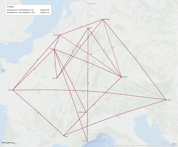

Aber da konstruktive Kritik die beste Motivation ist, hier etwas für die Quote:
Plus ein weiterer Punkt, Leibnitz (Flavia Solva):
Und noch ein Punkt hinzu, Köln:
Weitere auffällige Distanzen ab Köln:
  • Barkhausen 200.3 km
  • Augsburg 401.4 km
  • Cimiez 803.2 km
(200 km = 1080 Stadien, 90 Leugen, 135 m.p., 9/5°)
Ein Punkt gehört da auf jeden Fall noch hinein, auch wenn er den Quotienten wieder etwas absenkt, nämlich Quimper (Vorgium):
[Edit] Nebenbei lässt sich das 4°-Großkreissegment Olfen–Augsburg zwanglos bis zum Forum des viel älteren Aquileia (Aquileia) verlängern, das hier allerdings ansonsten unauffällig ist [aber zu Augustus’ Zeiten wie Cimiez (Cemelenum) einer der wichtigsten römischen Marinestützpunkte war].
